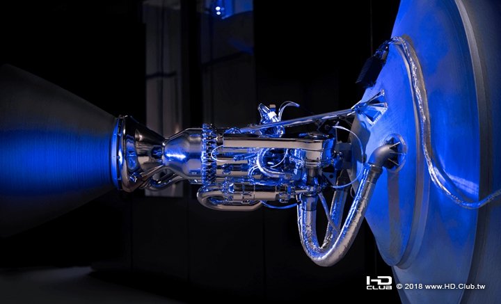

Relativity Space正在使用大型連續銲接機器人製造太空火箭的零件

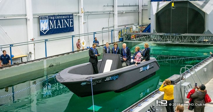

即便是製造一艘玻璃纖維的現代小船,也是一項漫長而繁瑣的工作。工人需要先製造出一個模具,並在模具內部製作樹脂和玻璃纖維層。待結構成型後再進一步打磨完成。造這樣一艘船可能需要幾個月的時間。不過,美國緬因大學的研究人員目前只花了72個小時就造出一艘8公尺長的巡邏艇。他們的訣竅是巨大的3D印表機。自從20世紀90年代3D印表機商業化以來,通常被工廠用來製造模型、噴氣發動機組件和牙套等小物件。現在,新一代的超大印表機即將問世,它們能夠製造出比以前更大的物體,並以更快的速度列印出來。
3D列印巡邏艇是美國陸軍專案的一部分。美國緬因大學的團隊與位於田納西州的橡樹嶺國家實驗室(Oak Ridge National Laboratory)進行合作,後者幫助開發列印流程,而位於伊利諾斯州的Ingersoll機床公司則製造出3D印表機。緬因大學認為,對於造船這一緬因州常見的行業而言,大型3D印表機將大幅削減製造新船的成本和時間。

美國緬因大學開發的印表機克服了規模問題,其將3D印表機的噴嘴懸掛起來,其中噴出的熔融熱塑性樹脂,含有碳纖維。在電腦的控制下,噴嘴水平移動,一層一層地向上構建所需對象。每一層完成後,噴嘴稍微升高,在其上沉積另一層,直到物體被列印完成。
緬因大學的印表機能夠以每小時70公斤的速度擠壓材料,目前可以製造30公尺長,7公尺寬,3公尺高的東西,而且可以透過建造一個更大的龍門吊來增加製造物體的尺寸。配置噴嘴的機械臂也可以安裝自動銑削頭等加工設備,從而對列印出的物體表面進行精細打磨。
緬因大學還正在試圖改變合成材料的性質,使其生產過程更加環保。專案負責人之一的哈比卜‧達格(Habib Dagher)表示,他們的目標是用一種含有50%木製品的材料來完成3D列印,這將產生一種強度和重量與鋁相當的複合材料。隨著進一步的研究,專案小組希望以每小時230公斤的速度列印材料。研究人員最近還使用纖維素纖維和一種由玉公尺製成的樹脂來列印用於建造船隻屋頂的模具。為了使生產過程更加環保,這個模具可以回收,材料可以得到再次利用。

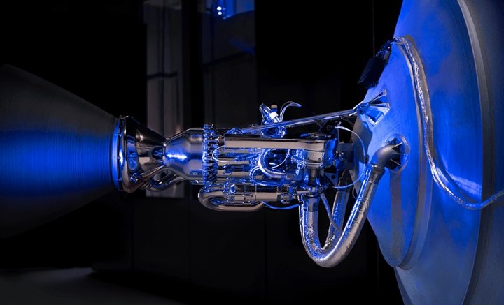

洛杉磯Relativity Space公司正在使用大型連續銲接機器人來製造太空火箭的零件。每個機器人的手臂上都有一根鋁合金線,連接到末端的列印噴嘴。列印噴嘴使用高溫等離子電弧熔化金屬絲,並在電弧周圍吹入惰性保護氣體,將金屬絲分層沉積。
Relativity Space公司表示,3D列印的火箭比傳統的火箭製造速度更快,零零件更少。這家公司期望第一批火箭將被用來發射衛星,但它希望最終使用其生產系統Stargate在火星表面列印出一枚火箭。談到3D列印的能力,似乎連太空都不是極限。
