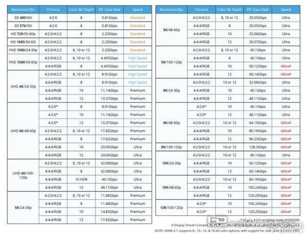

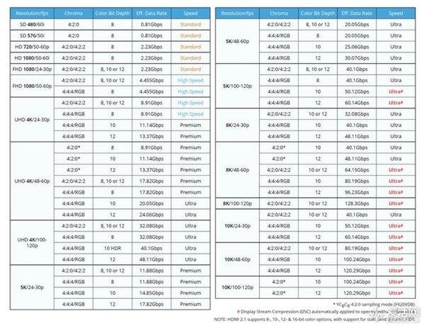

目前廣泛應用的HDMI 2.0b是2016年3月制定的,傳輸速度與舊有的HDMI 2.0、HDMI 2.0a一樣,帶寬為18Gbps,受8b/10b編碼影響實際最大傳輸速率為14.4Gbps,可以滿足4K/60P 12bit 4:2:0編碼視頻,但無力傳輸8K視頻,帶寬要求最低的8K/24P 8bit 4:2:0也不行(17.82Gbps),全新的HDMI 2.1標準正式為此而生。
HDMI 2.1接口傳輸性能

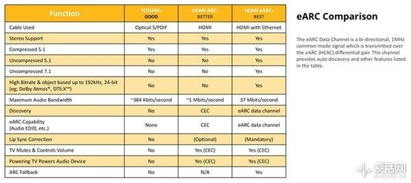

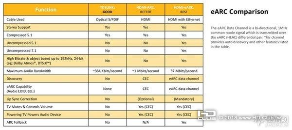

HDMI 2.1的TMDS頻率翻倍,達到了1200Hz,數據通道從3個增加4個,使用了新的16b/18b編碼,因而帶寬提升到48Gbps、最大傳輸速率提高42.6Gbps,最高可傳速8K/60P 10bit 4:2:0或10K30P 12bit 4:2:0視頻,假若傳輸VESA DSC 1.2a標準壓縮視頻,最高可傳輸10K/120P 12bit 4:2:0,速度有了質的提升。同時將ARC(音頻回傳)升級到eARC,eARC使用的是雙向1MHz共模信號,通過雙差分線傳輸,帶寬提高到37Mbit/s,可傳輸未壓縮的5.1和7.1聲道音頻,高品質的Dolby Atmos、DTX:X音頻,音效提升極為明顯。

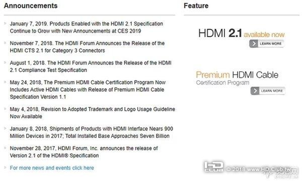

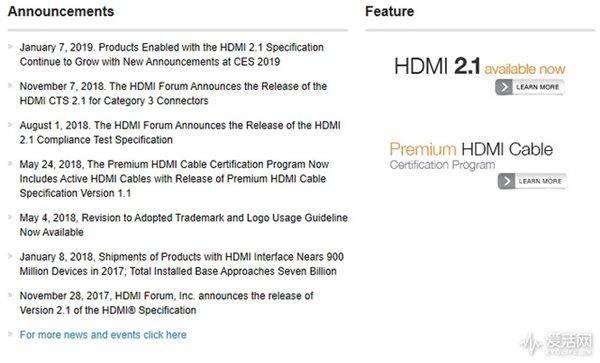

在增加如此多功能後HDMI 2.1變得極為複雜,按照HDMI FORUM最初規劃,將於2018年一至三季度分階段發布HDMI一致性測試規範(Compliance Test Specification),事實是直到2018年11月7日才發布HDMI CTS 2.1的插件規範,落後於原計劃,距離第一台8K電視夏普SX970上市超過1年,HDMI 2.1成為了首個落後於電視解析度提升的HDMI接口標準。
HDMI2.1標準頒布進度

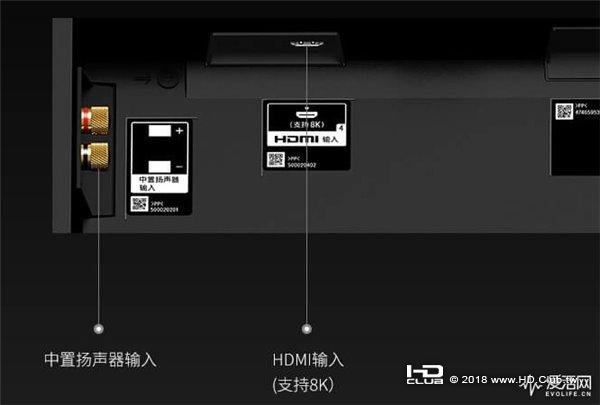

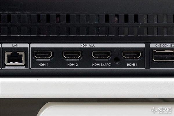

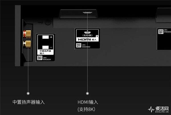

受此拖累,電視企業不得不在8K電視分階段提供HDMI 2.1接口,甚至是放棄HDMI 2.1接口——夏普2018年底在日本發售的8K電視是通過4個HDMI 2.0接口連接8K廣播天線模塊的;三星同年底發布的Q900隻有HDMI 2.0接口,要等三星推出帶HDMI 2.1的One Connect後,才能實現單HDMI線8K輸入;索尼CES2019上發布8K液晶電視Z9G不敢標「HDMI 2.1」接口;而是在HDMI接口上寫「支持8K」,可能得等索尼完成相關測試,才能賦予它HDMI 2.1功能;LG在CES2019上發布了帶HDMI 2.1接口8K電視,卻有消費者指出W9不支持可變刷新頻率功能……
索尼Z9G電視接口
HDMI 2.1接口無法在8K元年普及源於標準制定得太晚,廠商沒有充足時間做各項相關測試,更不幸的是,電視內容源已經轉向流媒體時代,HDMI重要性大幅度下降,恐怕日後部分廠商不會在8K電視提供完整功能的HDMI 2.1接口,以降低成本。
