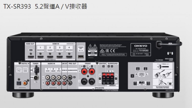

看了一些目前市面上的大廠擴大機, 看了背面圖後(如下圖)發現似乎只有後環繞跟中置與現有音箱線材相容(細線)
前置插孔好像是粗線, 以前聽音樂時有用過單獨型的擴大機, 似乎就是這種粗線
個人這方面知識不足, 想請問這種粗線插孔我的音箱能用嗎?
若不能, 是否能建議其他的更換方案?(考量房間大小, 不考慮更換中型音箱)
希望對這方面有相關知識的網友不吝提供意見, 謝謝!

首先要確認一下,你目前的低音喇叭是否被動式(毋須插電)
如果是被動式,一般單獨發售的擴音機未必合用,支援被動式低音多是入門的套裝機,跟着一套喇叭來的
至於插線,一般幼線都可以使用那個插座,靠那個旋扭夾到線芯就可以,不過用蕉插叉插,線材接觸面/傳導性會更好,不容易氧化,拔插損耗性降低

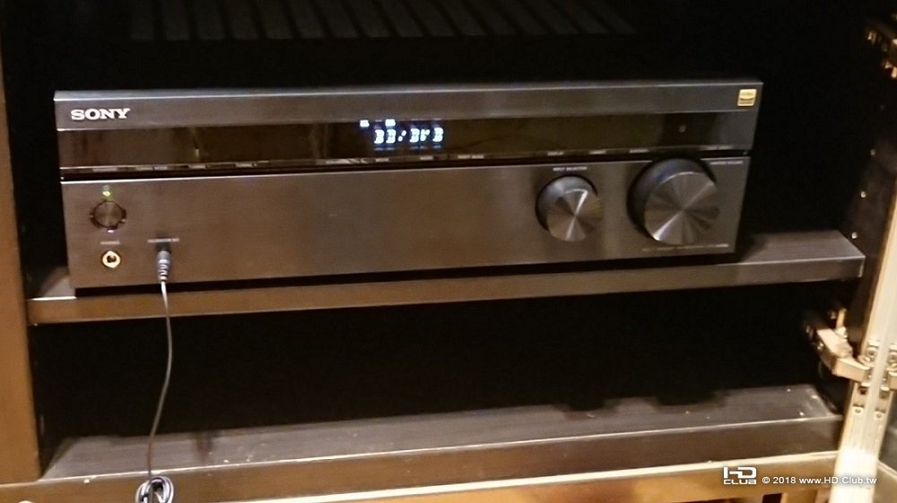

正面照 (手機開閃光燈會色偏, 沒開變成稍糊, 請多包涵)

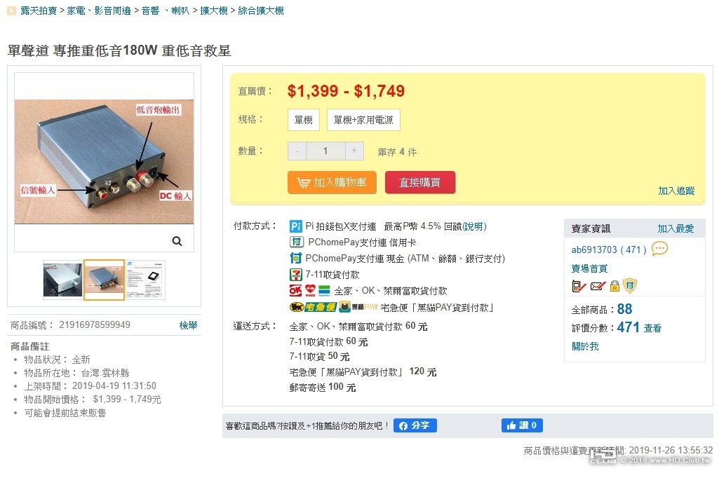

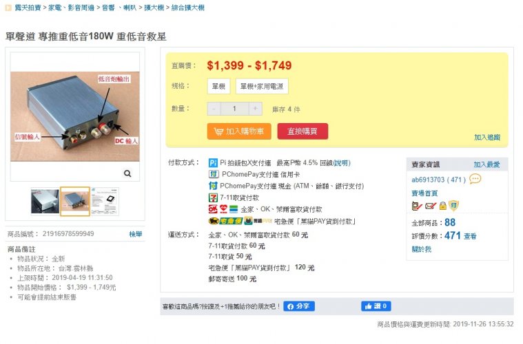

至於你的重低音,我仍覺得不必買新的,畢竟你說開不了大聲,如果只是想彌補一些低頻,這種小型擴大機就能達到需求,接上去丟到櫃子裡就不用去煩惱它了。
