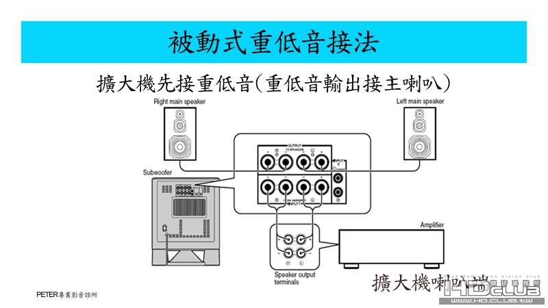

1. RX-V665 只支援主動式重低音喇八嗎? 我目前的是被動式的 (不用另接電源) 請問是不是沒救了?
還是可以(設定低音輸出為Front)

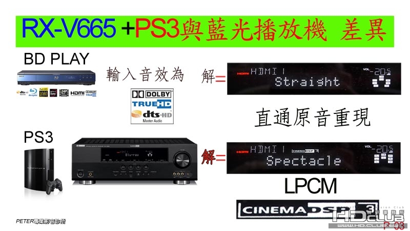

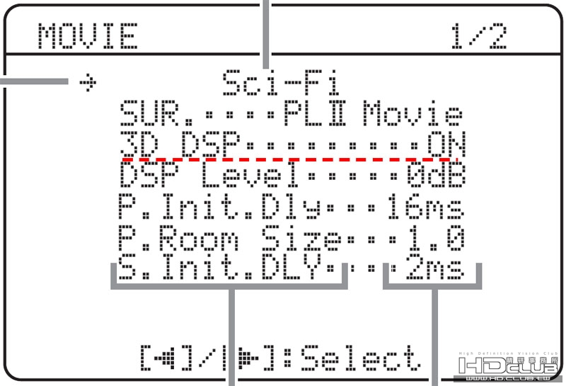

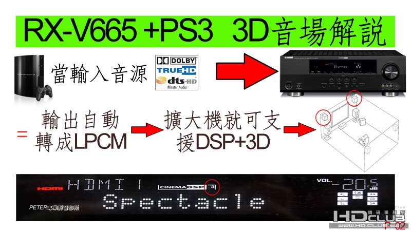

2. 如果搭配 PS3 使用, 看 DVD, 藍光, 打電動, 怎樣設定會是最好的呢? PS3 上因該要設定為 LPCM 還是 bitstream 呢?
PS3設定為LPCM
RX-V665 需要特別設定甚麼還是就用他的 auto setup 就好?
YPAO設定為AUTO SETUP為80分.另外DSP音場每個音場都要調整

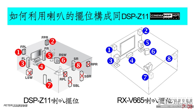

喇叭擺位建議

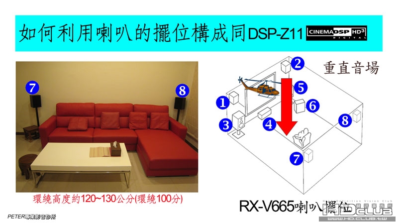

補充:
PS3(LPCM輸出)+RX-V665=DSP+3D(重直音場)

1. 照您的說法, 一定要前端兩顆 Presense 喇八才能用 3D DSP 對吧? 不須要後面的 SBL/SBR 嗎?
2. Presense 喇八需要甚麼特性? 買一般左右聲道專用的喇八就可以了嗎?
謝謝!
發表於 2009-7-27 12:12:02 | 顯示全部樓層
回復 #4 bubble0611 的帖子
不要接SBL/SBR 百分之99沙發都靠牆
環繞喇叭就可以或小型2音路書架型喇叭亦可
 樓主| 發表於 2009-7-29 23:19:55 | 顯示全部樓層
Peter大哥
感謝您的協助, 我裝了 Presense 喇八之後, 已經成功架設 DSP 3D 的功能
剛剛看了變形金剛與綠巨人, 我的天... 有了 Presense 與 3D 之後真的好很多!!!
感覺剛剛是電影裡的主角之一啊!!

借一下版面請問yamaha.peter
版主日後把PS3換成BD Player,那很可能無法3D DSP囉,是這樣嗎?
原帖由 yamaha.peter 於 2009-7-27 12:12 發表
環繞喇叭就可 ...
[ 本帖最後由 aericssonb 於 2009-8-3 21:07 編輯 ]
發表於 2009-8-3 21:06:26 | 顯示全部樓層
回復 #7 aericssonb 的帖子
版主日後把PS3換成PDP,那很可能無法3D DSP囉,是這樣嗎?
解:沒有錯.(針對RX-V665解說)
BD PLAY+RX-V1900 就沒有這樣問題.
利用PS3給一些不想發太多預算的人.搭配RX-V665.這樣一來就可想受3D的功能

照上面的回答  665和1900的3D DSP功能不一樣??
665不能把藍光音效(LPCM除外) 變成3D
而1900可以把藍光音效都變成3D  是這樣嗎??
另外  擴大機有可以跟iPOD連結的功能  不知道跟iPhone是否也可以連結???
謝謝
發表於 2009-8-5 22:46:50 | 顯示全部樓層
回復 #11 oniarai758 的帖子
A:一樣(每個DSP音場都可調整)
665不能把藍光音效(杜比&DTS&LPCM除外) 變成3D
A:是
A:是

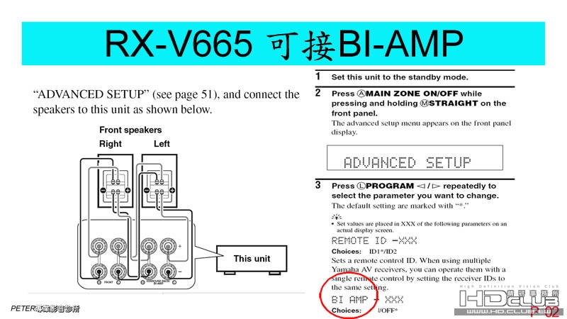

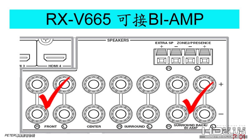

另外, 今天試著接 Bi-Amp 輸出至前置喇八, 不過一把 Bi-Amp 打開後, Presence Speakers 就無法動作了, 看來 V665 並不能有 Bi-Amp, 也有 Presence Speakers.
A;是可以接Bi-Amp
