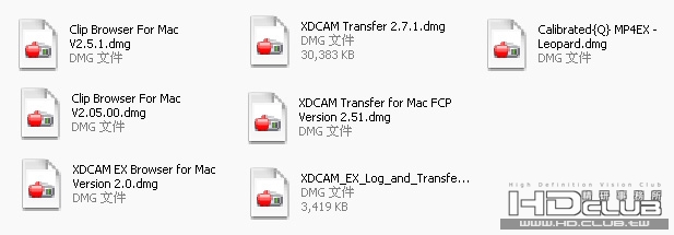

附件是我已經下載了的,但是我不知道對不對和應該怎樣使用
求助一下大家,幫我寫一下操作的步驟,感恩!!!

安裝那個 XDCAM Transfer for Mac FCP ,之後才能夠使用 Log and Transfer 輸入。
如果使用 MacBook Pro 必須裝載一個驅動程式,才有辦法將直接插入 PCIe 插槽的 SxS 卡讀取。

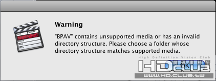

可以貼個圖上來說明一下
怎樣不用透過XDCAM Transfer
只用 log anf transfer 來抓EX-1的檔案?
因為小弟目前仍然用XDCAM Transfer來轉檔....

抱歉,搞錯了,以為 Sony 跟 蘋果的交情好,結果還是要去 Sony 下載外掛程式才行。
下載點在 http://pro.sony.com/bbsc/ssr/mic ... /resource.downloads
這個外掛同樣適用於 FCP 6.0 的版本。安裝之後,都不用再透過 XDCAM Transfer 這個程式。
抱歉囉~
發表於 2009-9-1 22:38:32 | 顯示全部樓層
再補充一下,是那個 Log and Transfer Utility for Apple FCP Version 那個項目,如果是 MacBook Pro 有 PCIe 界面的,就是用 SxS Drivers for Mac and Windows。
