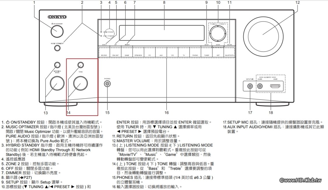

發現換了一台擴大機TX-NR656後,有一些電影重低音場景較多,發現重低太過重,轟隆隆的
參考說明書後,有調整說明書的TONE選項中的BASS 的-10db ,但仍然重低音還是太重
不知道還有哪邊可以設定調整呢?   不曉得以上我的設定方式對嗎?

先看超低音喇叭的背板音量位置,過大就轉小吧.
擴大機音壓調到-10,估計就是主動超低音的音量位置太高了.

感謝大大熱心回覆
忘了主動超低音還有一個可以調,一直想說擴大機那邊都調最低了
謝謝
