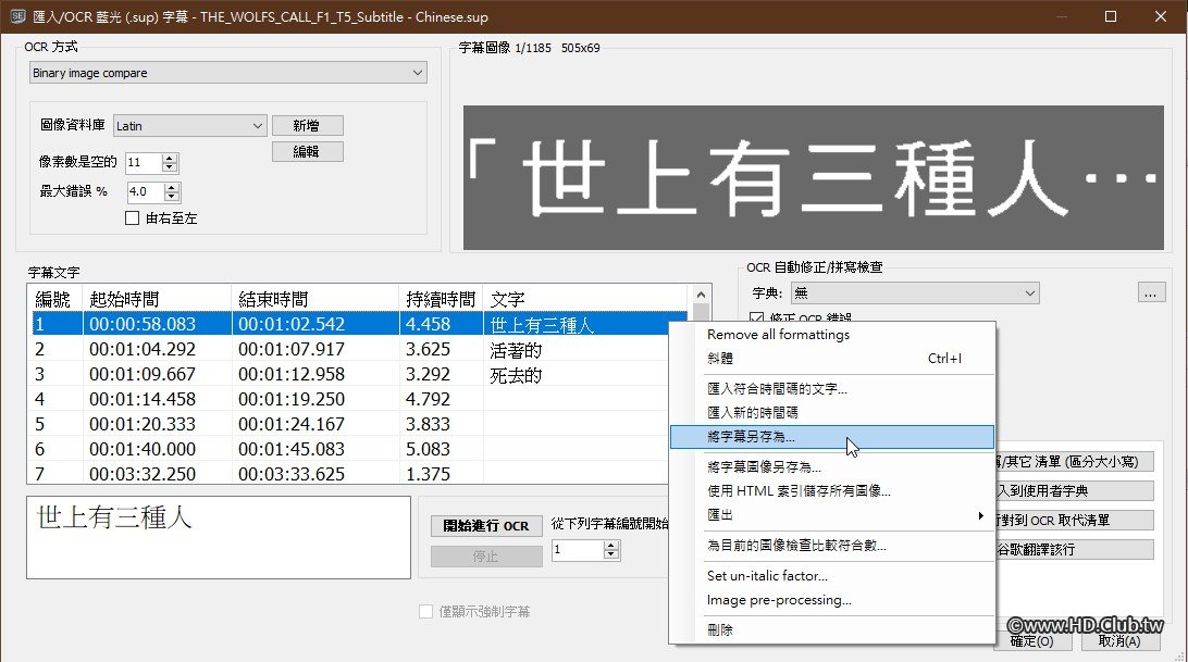

2) 用 Subtitle Edit 打開 Sup 文件,
可以在開首&結尾的句子, 寫上幾個翻譯, 方便對照影片的自帶英文字幕(如有).
把它另存為 SubRip (*.srt) 文件

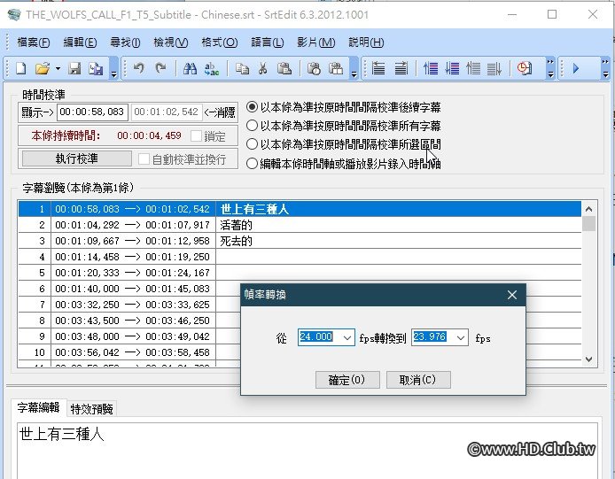

3) 用 SrtEdit 打開 srt 文件
[編輯(E)] - [幀率轉換(F)] - 選擇 [24 fps轉換到 23.976 fps] - [存檔]
(如有需要把整個字幕調快或調慢, 可以用[時間校準] - 修正[顯示]時間 - [執行校準], 但這次調整用不到)
SrtEdit 打開 srt 文件
SrtEdit 打開 srt 文件

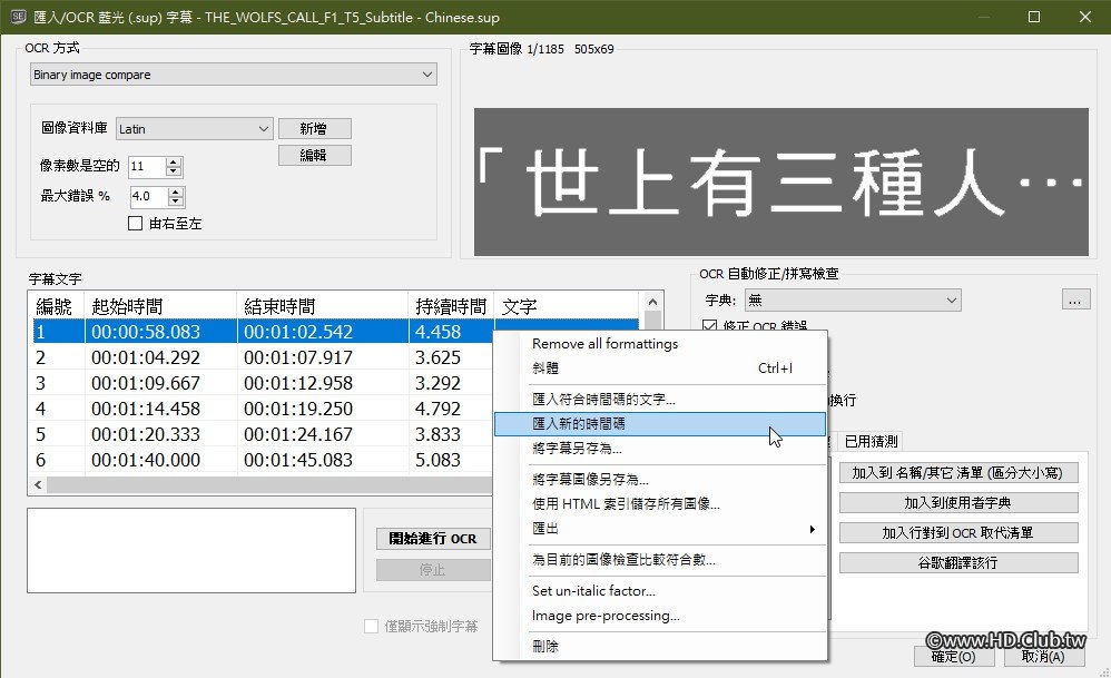

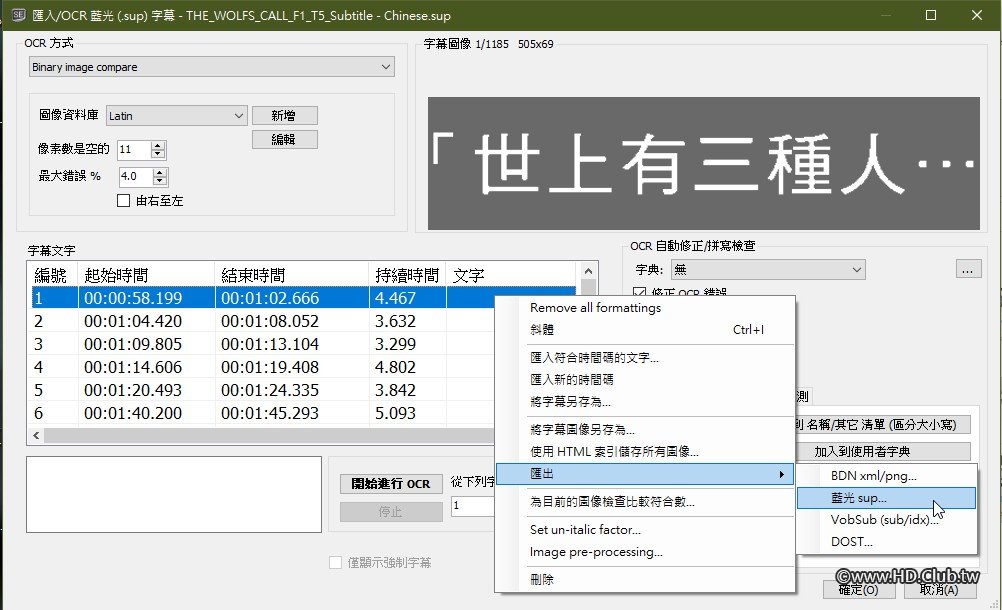

4) 再用 Subtitle Edit 打開 Sup 文件,
在第一句位置, 用滑鼠右鍵, 選擇[匯入新的時間碼]
當然是指向經過 FPS 調整後的 srt 字幕
5) 在 Subtitle Edit 再用滑鼠右鍵, 選擇[匯出] - [藍光 sup...]

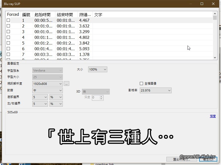

6) 在[匯出]相關設定中, 有幾點要留意.
[視訊解析度] 要跟影片相同, 這次是 1920x808
[全幀圖像] 不打鉤
[影格率] 要跟影片相同, 即 23.976 fps
[匯出所有行] 完成, 掛入影片, 前後時間軸對正了.
[匯出]相關設定
[匯出]相關設定

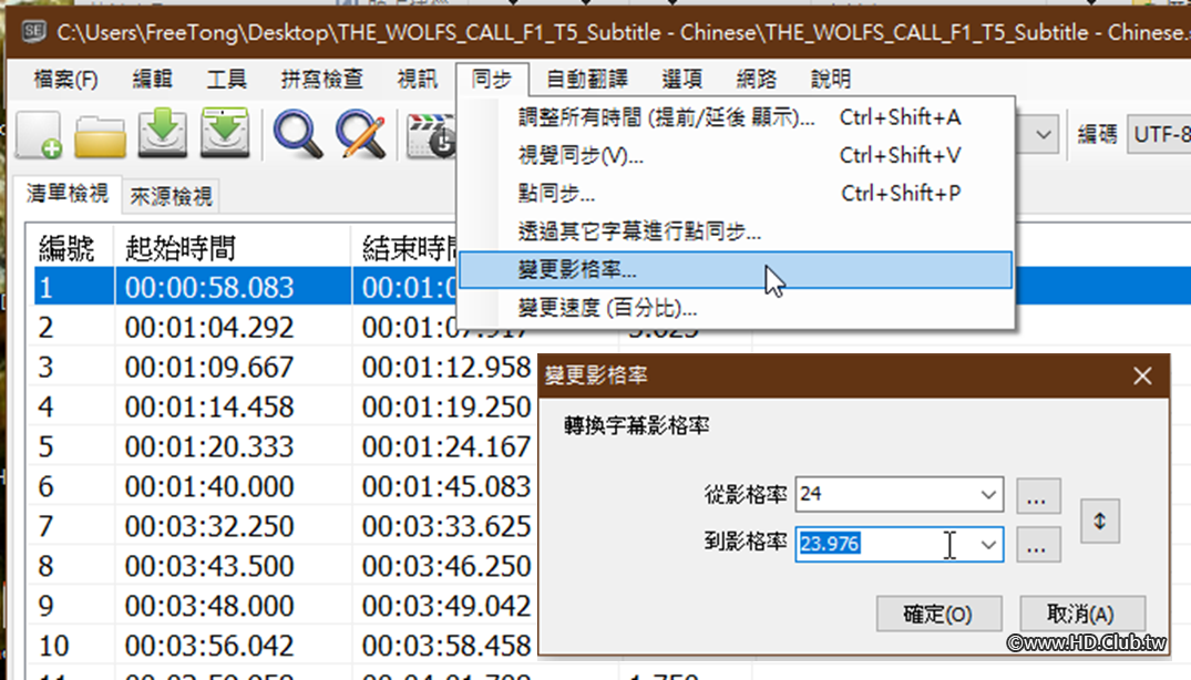

更新, Subtitle Edit 本身已經帶有 Frame rate 調整功能...
[同步] > [變更影格率] , 便可以由 24 轉移到 23.976 或是其他.
[檔案] > [另存為...] , 可以是 srt, xml...

發表於 2020-12-14 09:48:01 | 顯示全部樓層
这个方法不能“无损”处理图形字幕。我就用subtitle edit导出BDN XML/PNG
,修改后重新封装成sup字幕。唯一的问题是,所有的字幕都是统一布局的,比如底部居中对齐。类似文本字幕的{\an8}信息全部丢失。如果能解决这个问题就完美了。
發表於 2020-12-23 01:54:54 | 顯示全部樓層
試了一下,重新匯出的字幕位置與大小會與原 SUP 字幕檔有所不同
就沒辦法做到不改變字幕樣式嗎⋯?
發表於 2020-12-23 03:09:33 | 顯示全部樓層
lazywind 發表於 2020-12-23 01:54 AM
就沒辦法做到不改變字幕樣式嗎⋯? ...
這可能要寫信給 Subtitle Edit 作者
請他設定一個  不強制自訂座標的選項才有解了
