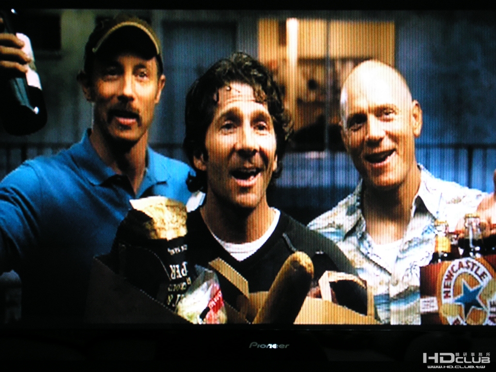

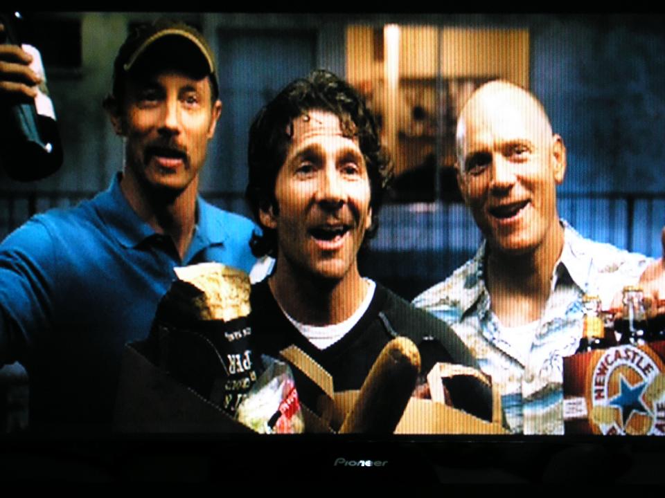

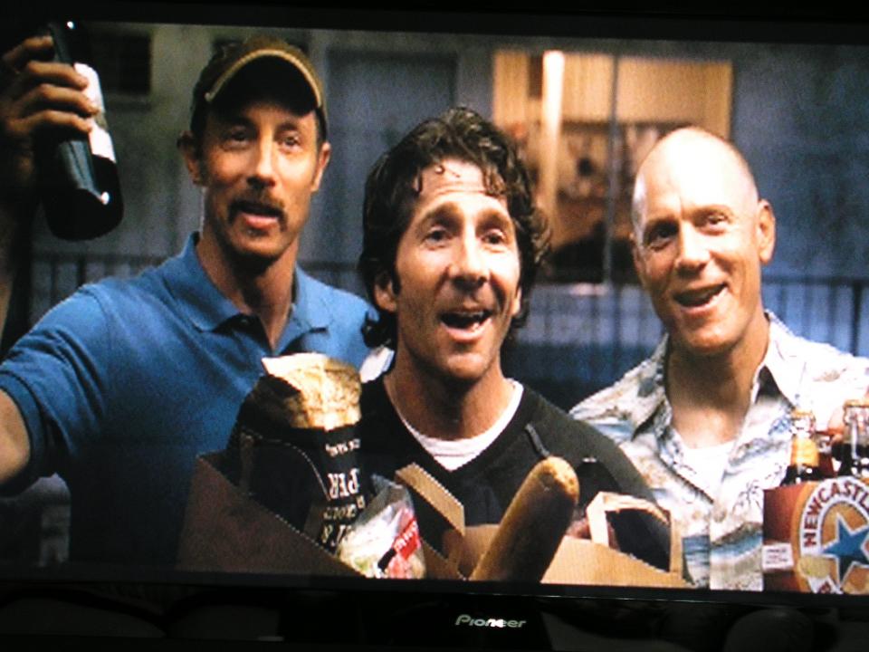

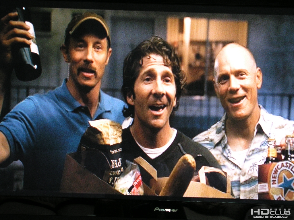

[size=180%]原本428XG個色域係咁
[size=180%]              ↓校正後的完美709標準色域,色準確度一流
這是用SPYDER 校正出來的精準SETTING
Picture:
AV Selection: 標準
Contrast: 34
Brightness: +1
Color: +5
Tint: 0
Sharpness: -13
Pro Adjust
Pure Cinema
Film Mode: 進階
Text Optimization: Off
Intelligence: Off
Picture Detail:
DRE Picture: Off
Black Level: Off
ACL: Off
Enhancer Mode: 1
Gamma: 3
Color Detail:
Color Temp: 自訂 [D65色溫]
HIGH-R    +4
HIGH-G    +1
HIGH-B     -2
LOW-R     +1
LOW-G      0
LOW-B      0
CTI: Off
Color Management  [HD709色域]
紅     +2
藍     0
綠     +4
青    +1
黃     -1
紫     +1
Color Space: 2
Noise Reduction:
3DNR: OFF
Field NR: OFF
Block NR: OFF
Mosquito NR: OFF
Screen Size: Full
Power Save Mode: Off
Orbiter: Mode 3
               校正後
校正前
校正後
校正前

發表於 2009-8-2 16:03:08 | 顯示全部樓層
很實用的分享。
發表於 2009-8-3 17:28:50 | 顯示全部樓層
真是不錯的分享,造福PIONEER電漿的使用者
第一個比較圖,怎會差那麼多,背景綠色變灰色
[ 本帖最後由 kd1100 於 2009-8-3 17:32 編輯 ]

鐵心兄, 您已沒有藉口不升級500M : 小弟找來Matrix雨中决戰同一定格, PDP用原廠pure mode播放, 背景是淨灰白色的.
 樓主| 發表於 2009-8-4 15:15:40 | 顯示全部樓層
原帖由 r32 於 2009-8-4 00:32 發表
HAHA 32兄
你意思係pure mode的監視器畫MODE中,Matrix雨中决戰都是和小弟一樣是灰白色??
證明我的設定是正確?
500M之前我差點買左....點知我有日去左PIONEER SHOWROOM睇,
我拎埋自己睇開既BD去比較,距離又同家中一樣,也把它的500A 校成同我使用中的428XG同一SETTING,其分別好細.....除大了8吋外其他真的是不明顯有差....
最後決定唔升級了,現在正轉向去升級喇叭^^"
以上只是個人的見解
發表於 2009-8-4 17:39:52 | 顯示全部樓層
原帖由 鐵心 於 2009-8-4 15:15 發表
HAHA 32兄
證明我的設定是正確?
我拎埋自己睇開既BD去比較,距離又同家中一樣 ...
意思是開版大的調整前後的畫面順序弄反了嗎?
發表於 2009-8-8 18:00:22 | 顯示全部樓層
謝謝鐵心網兄分享
小弟在此也分享以鐵心兄的校正數據所調教出的畫面。效果很好
校正前
校正前
校正後
校正後

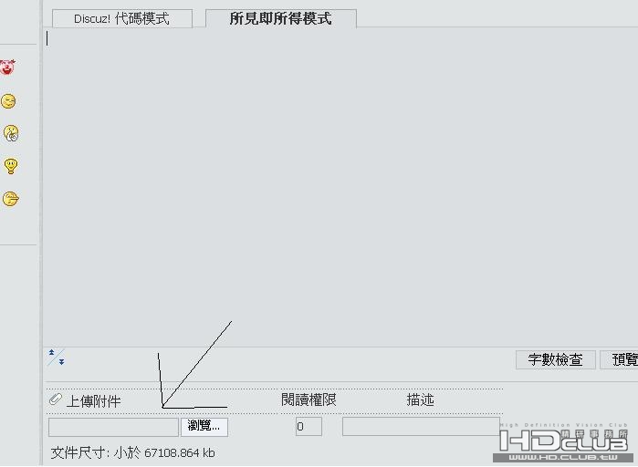

發表於 2009-8-17 10:03:26 | 顯示全部樓層
我手邊有PIONEER原廠給的調教資料說~
因為我是電腦白痴 不會貼圖
所以暫時無法跟同好分享
發表於 2009-8-17 22:06:28 | 顯示全部樓層
來!就是這樣貼上的歡迎分享
