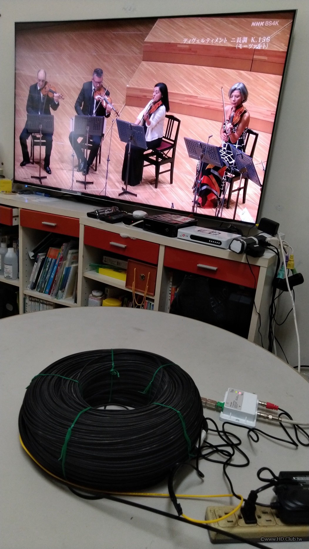

圖一的接收畫面:這應該是台灣第一個接收BS/CS後經過500米光纖傳輸的接收畫面,電視畫面前的長桌有正在工作的光接收器和500多公尺的傳輸光纜。
是可以接收了,但光調變的損失如何?

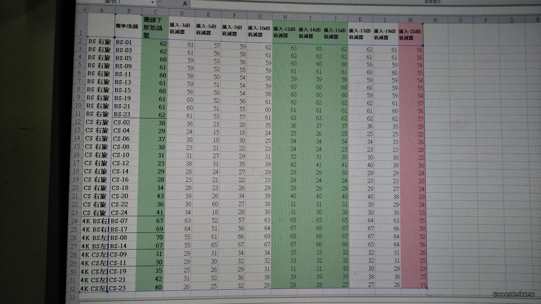

圖二是傳統50米纜線接收和RF轉光調變的接收品質比較:
光纖傳輸的特點是線路損耗微乎其微,傳輸
1000米損耗幾乎不到0.2dB,所以LNBRF經光調變後必須做適當的處理以符合光接收端的輸入,上圖是經過逐步衰減後由TOSHIBA TT-4K100接收機的實際接收比較。
在圖上最佳的衰減為-14dB,在此情況下接收品質根本和傳統纜線一致,簡直看不到光調變後的調變損失。
逐步測試衰減的用意在了解RF轉光輸出到BS接收機後,最適當的輸入值是多少?除此之外也用來知道系統可承載的戶數以及往後配置的參考。

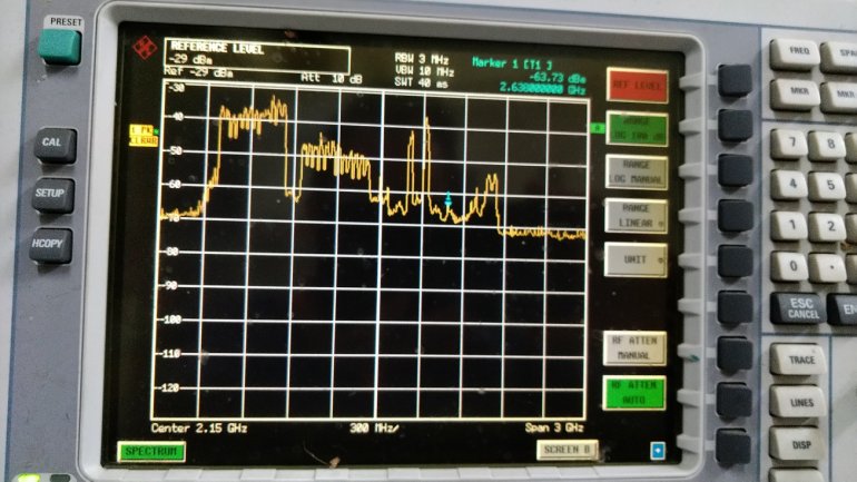

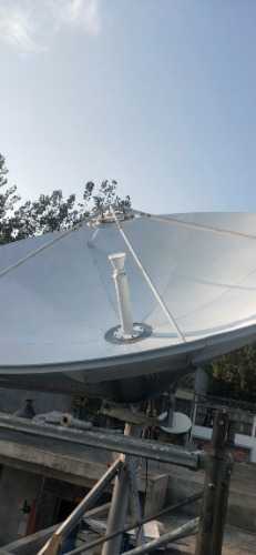

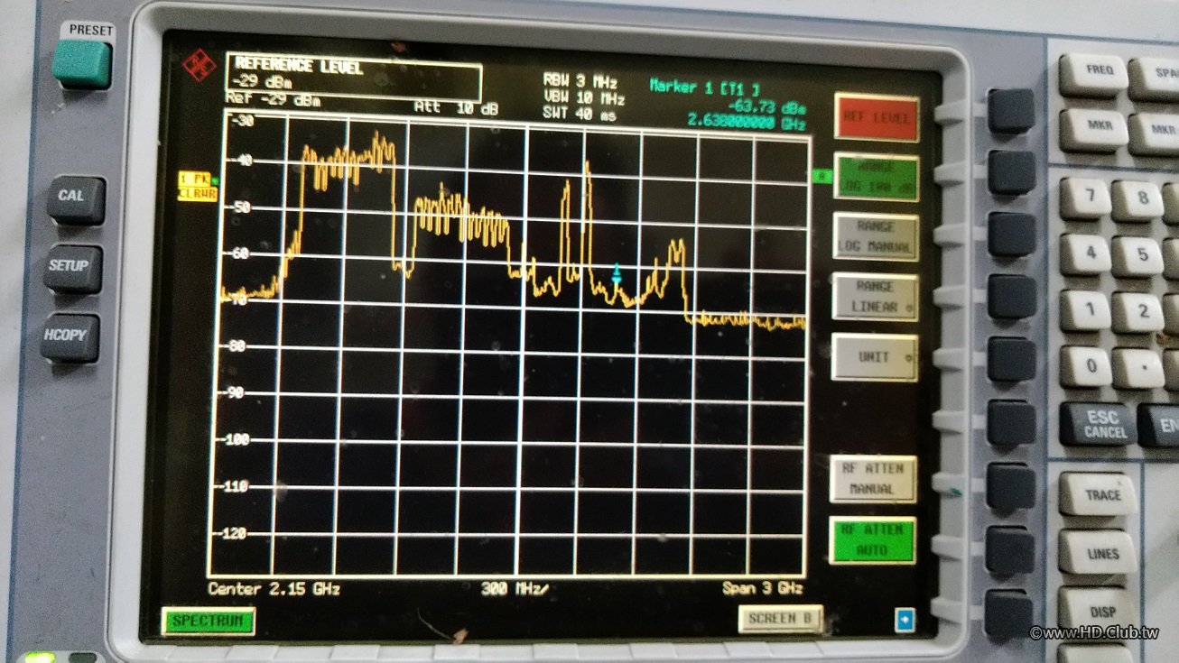

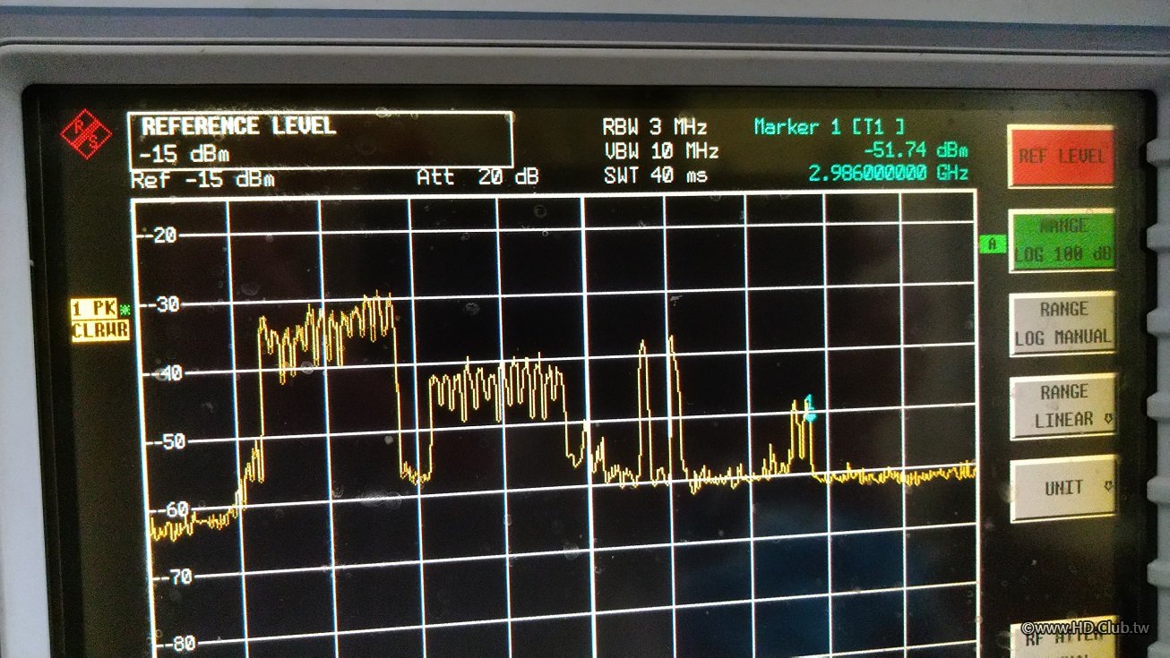

從天線下接收的原始訊號和經過
RF轉光器材後的波形比較:
圖三是
天線下的接收原始波形:

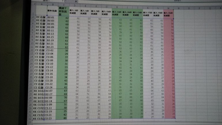

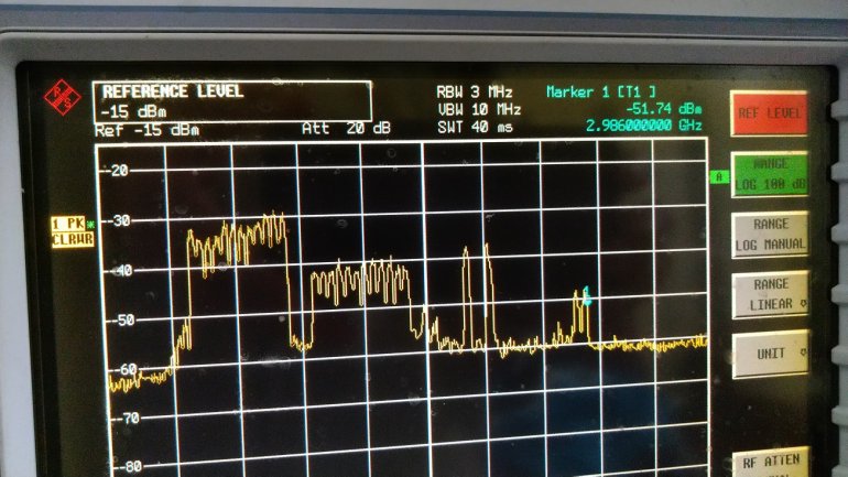

圖四是  LNB輸出的RF經光調變後傳輸500米再接上-14dB衰減器後的波形:

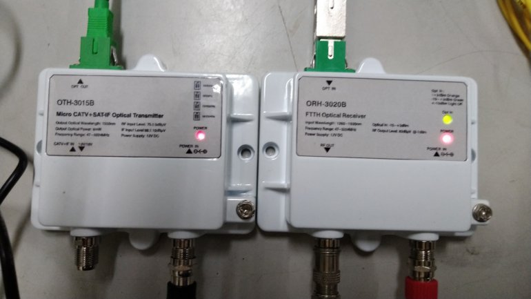

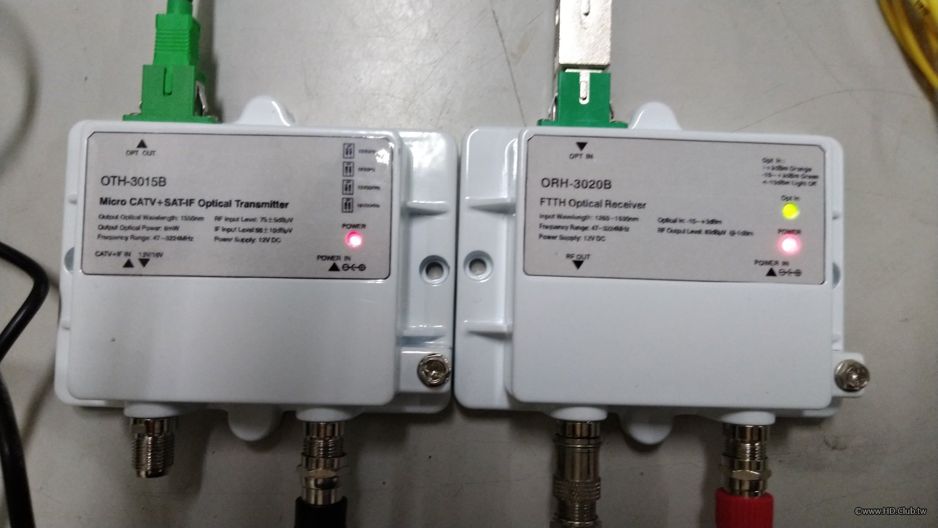

圖五是RF轉光纖傳輸及接收器材實物:
圖中:左邊為RF轉光訊號發射端;右邊為光訊號解碼器。
兩器材的紅燈都是指示在供電狀態,以辨別有否電源供應是否在工作中,接收端領紅燈上方有一個工作狀態燈,分為橙燈為負荷過大、綠燈為正常訊號,不亮則為無訊號或訊號太低。

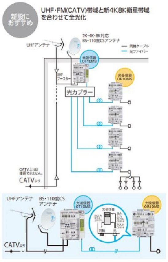

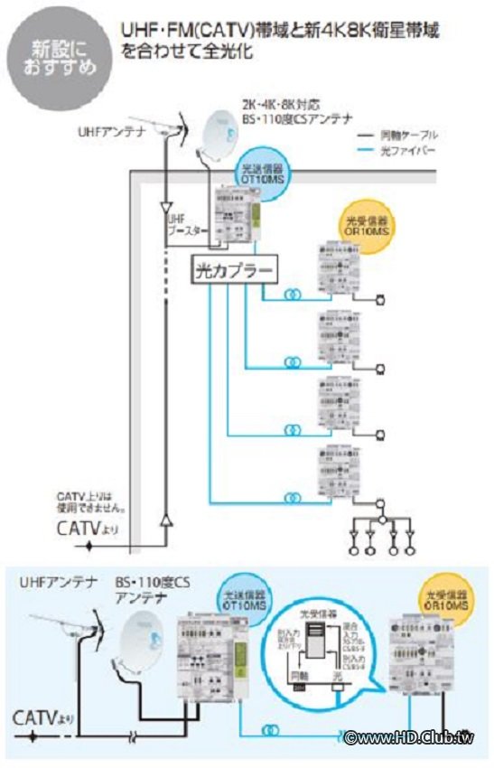

1、日本BS/CS衛星的共用頻寬高達3224MHz,因為頻率高不利於纜線傳輸,所以日本DX ANNTENNA公司為了解決大樓系統在處理3224MHz頻寬的困難,在20189BS/4K/8K開播前就公布了一款對應BS/4K/8KRFRF轉光纖的傳輸系統。就是利用光纖傳輸幾乎無損耗的特點,來解決公寓和大樓建置CATV+BS 4K/8K高頻寬的問題。
下圖大樓系統的建置示意圖取材自:日本DX ANTENNA公司網頁 https://www.dxantenna.co.jp/catalog/pdf/D095.pdf
在日本本土接收BS/CS兩系統功率相差不大,基本可忽略載波的差異,但在台灣、台中CS衛星的功率本來就比BS低又有中國衛星的干擾,為了避開干擾,接收後兩顆衛星的載波強度就差了8dB以上,兩個系統載波差距大,除非很謹慎的作斜率調整後再放大,否則為了補償線損和分配損失,經過23級放大後很容易因交叉調變而使得系統崩潰得難以接收到完整的頻道,這就是以往台灣業者為大樓公寓建置BS/CS系統經常碰到的困境。
使用RF轉光後,訊號改由光纖傳輸,整個系統幾乎不用考慮線路損耗、光纖傳輸也沒有交叉調變的顧慮,根本性的解決大樓建置BS/CS完整接收4K/8K節目的需求。
