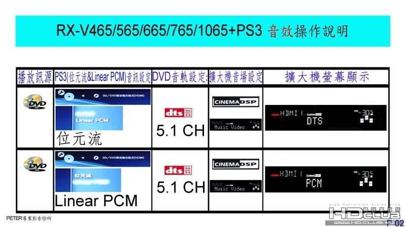

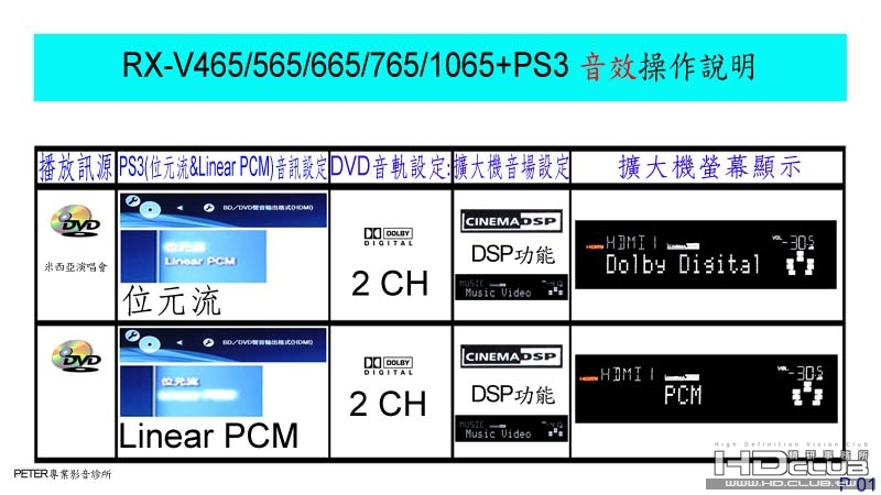

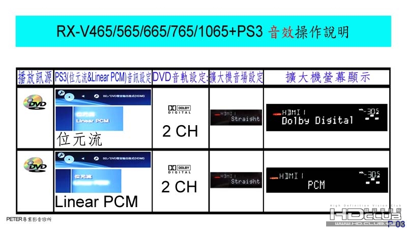

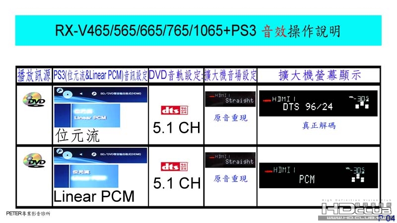

2. 我目前是拿來接 5.1 聲道系統,但是,面板上似乎都是顯示 7.1 聲道 (e.g. 7.1 enhancer),請問一下這樣是正常的嗎?應如何讓擴大機正確辨識我的器材只是 5.1 系統,正確輸出適合器材的訊號?

PS3設定Linear PCM .擴大機最佳的設定為何 無需設定.例如您播放慕尼黑軟體.那RX-V565 DSP功能選慕尼黑.565沒有3D
