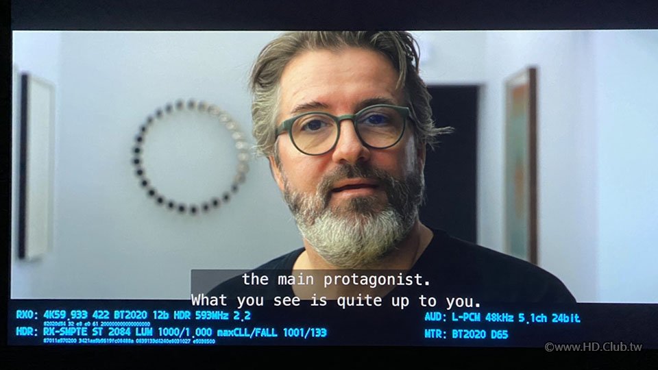

在精研總部透過APPLE TV 4K撥放NETFLXE,以 Delta 4K DLP Projector投影機撥放。原本只支援HDR10影像輸出。
透過HDFury Diva橋接後,APPLE TV 4K能夠偵測並輸出Dolby Vision影像,而投影機則是以HDR10模式運作。看起來沒有問題,是正確解碼過的Dolby Vision影像。

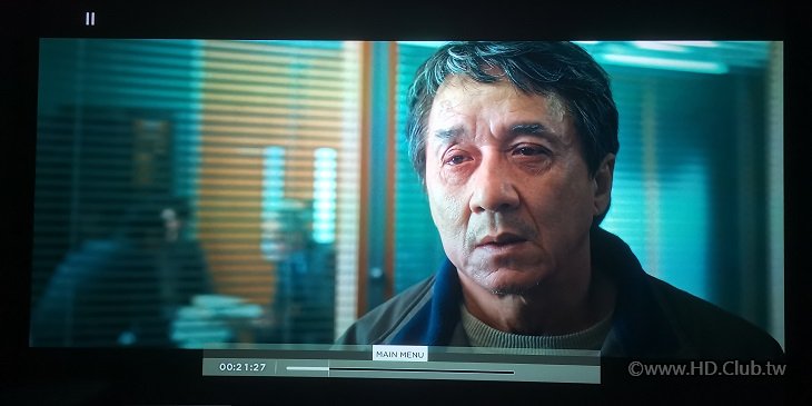

本文最後由 t0884401 於 2020-4-28 01:34 PM 編輯

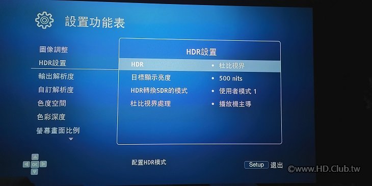

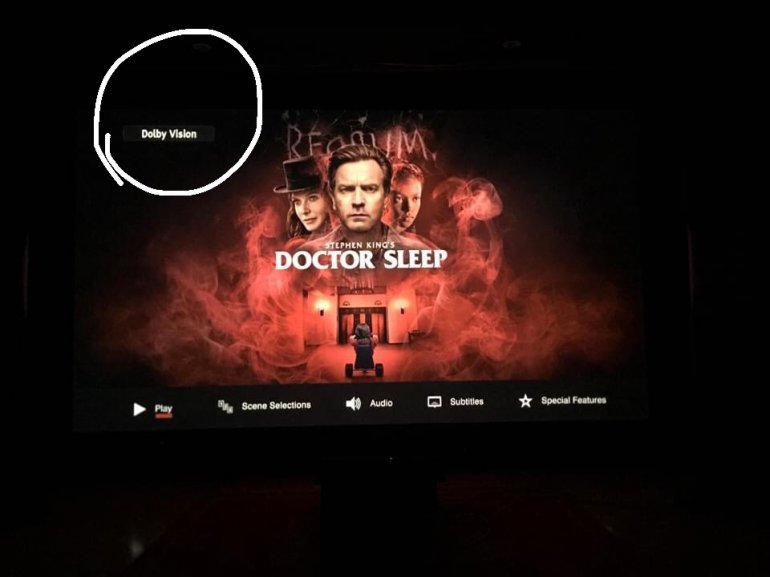

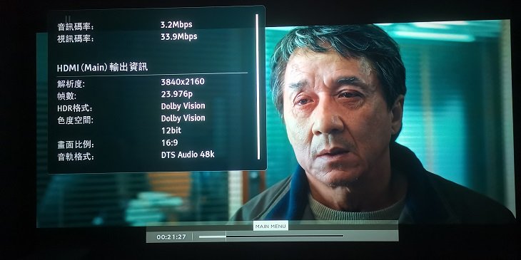

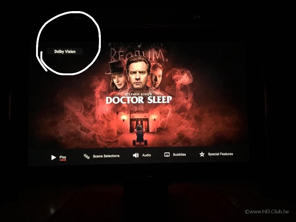

可以試試看這片,OPPO可強制開DV,但沒Dolby Vision的電視會有浮水印
發表於 2020-4-27 14:11:10 | 顯示全部樓層
Dolby Vision dvhe.07兼容HDR10,所以在非Dolby Vision HDR電視上看到的其實是HDR10。

可以試試看這片,沒DV的會有浮水印
https://www.hd.club.tw/forum.php ... 216&pid=2018971
俺之前就有分享過實際使用影片心得

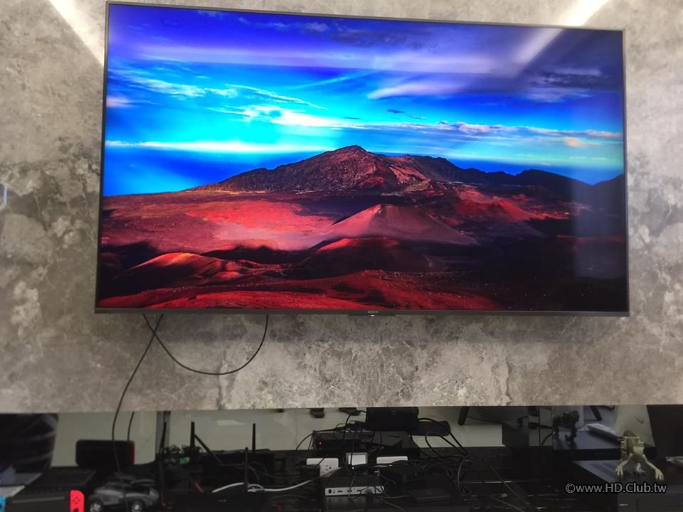

發表於 2020-4-29 06:58:56 | 顯示全部樓層
從屏攝的相片中看起來,色溫有改變。背景藍更藍、膚色更黃、黑都更黑了。
猜測透過HDFury轉接出來之後是否會改變色解碼?gamma是否改變了。
其實玩過校色的朋友都知道,只要肉眼能明顯感覺到色彩的改變。
然後利用儀器出來的數據。您會嚇了一跳!怎麼會差那麼多~
其實人眼對色彩的敏感度不算很高,通常誤差要到deleta3以上我們的眼睛比較能明顯察覺。

發表於 2020-4-29 11:39:35 | 顯示全部樓層
看起來感覺畫面變藍了許多,感覺色溫跑掉了??

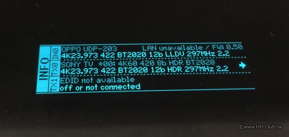

顏色 也都能正確對應~

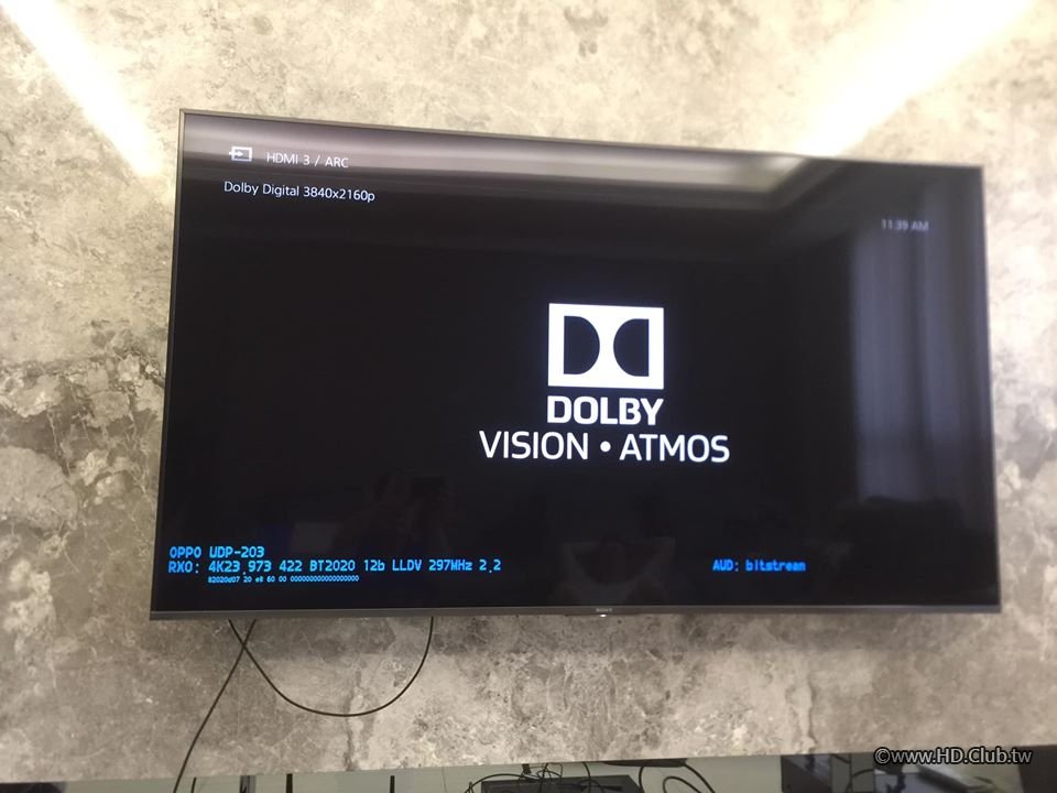

投影機 點不了燈 但OPPP 可以點燈~

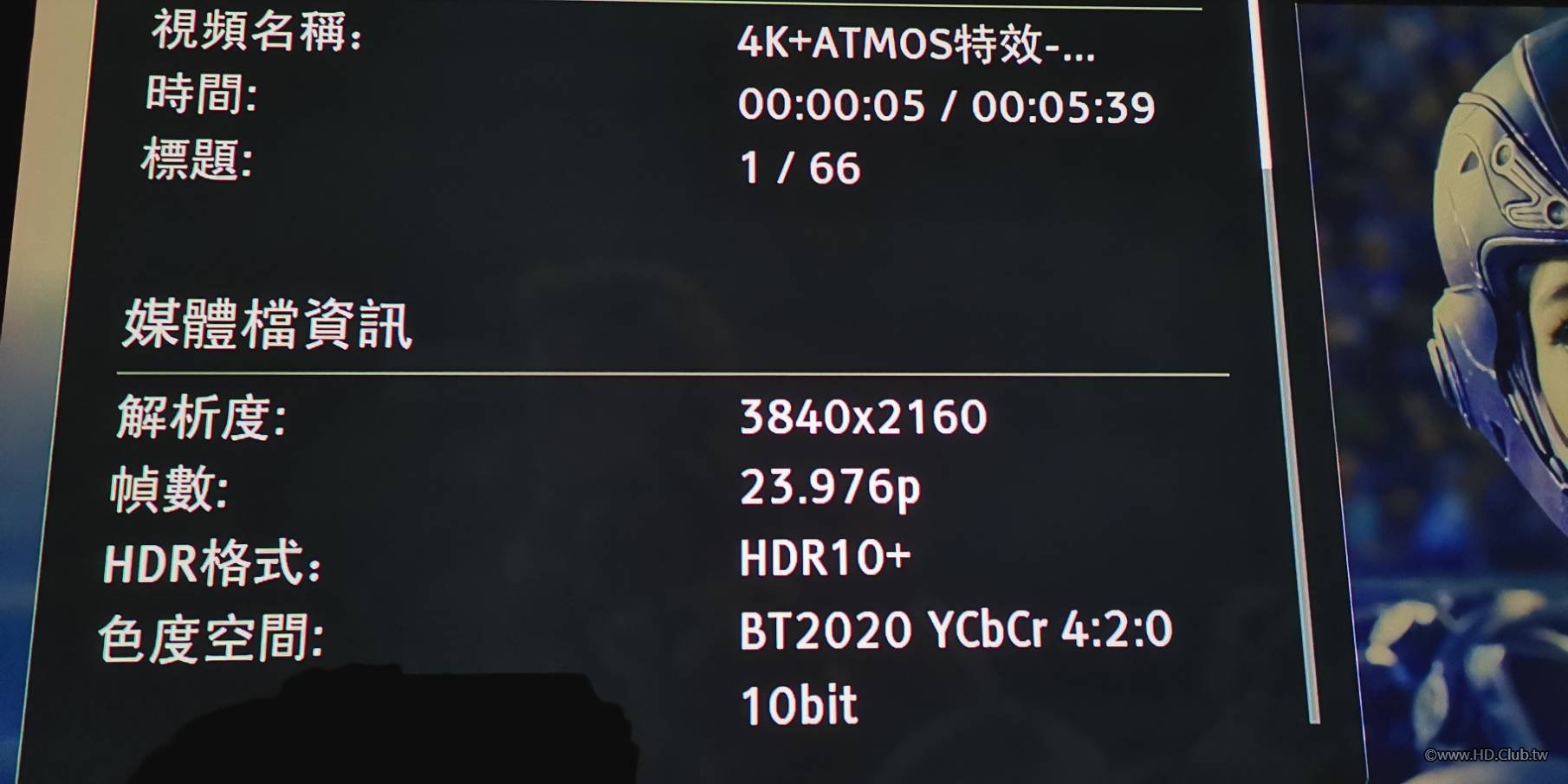

發表於 2020-5-2 19:59:37 | 顯示全部樓層
mingda 發表於 2020-5-1 09:28 PM
這個我也很想知道
透過HDFury騙過播放機輸出LLDV
即便在不支援DV的顯示器上可以看的出來畫質變好了
其實很簡單~
通常有DV 的電影,另外一個格式 就是 HDR10+
播同一個影片 分別比較DV 與 HDR10+ 就知道囉~

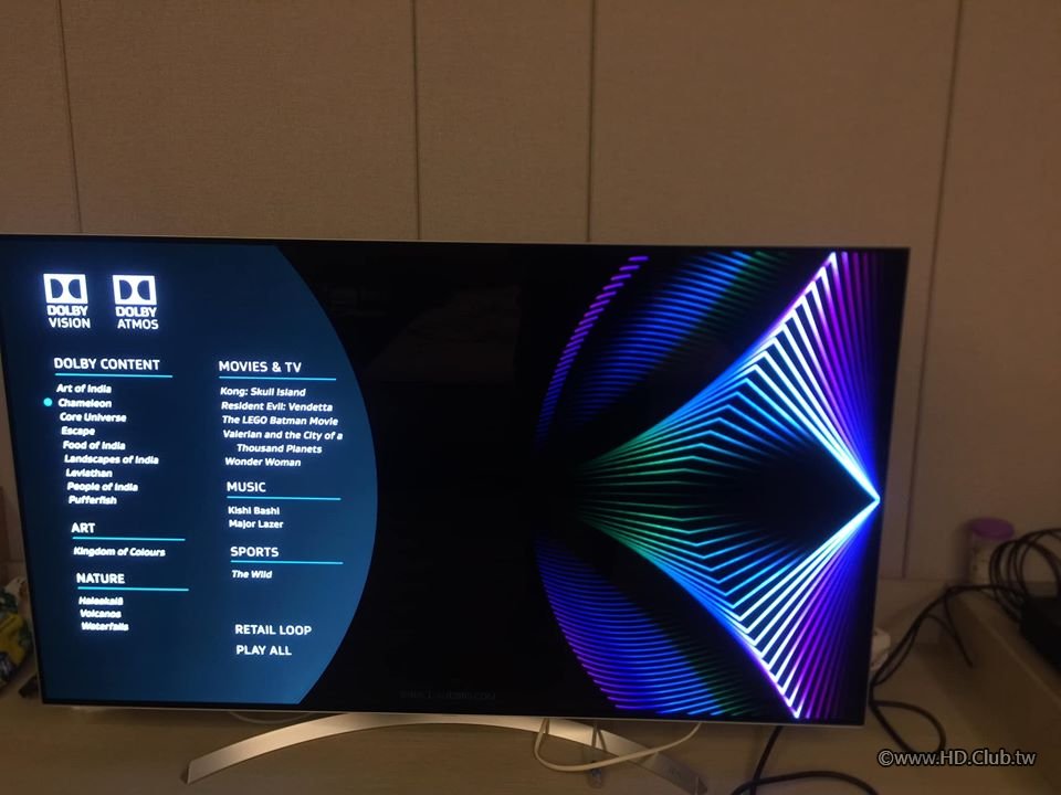

發表於 2020-5-4 00:22:50 | 顯示全部樓層
再3月底時~
本文最後由 -sdds- 於 2020-5-4 12:47 AM 編輯

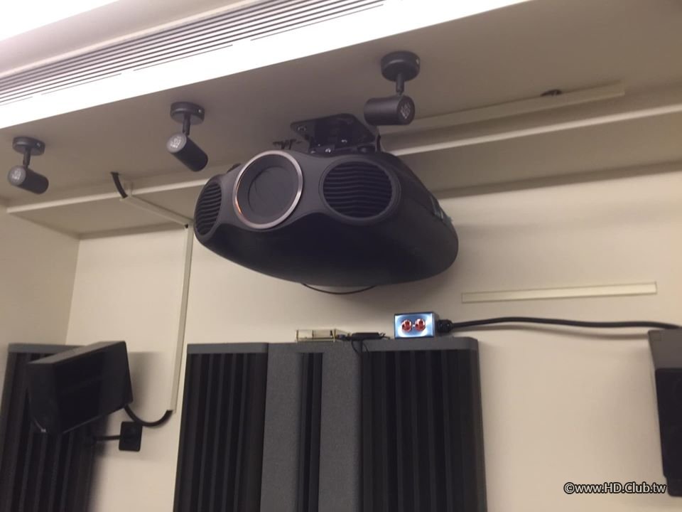

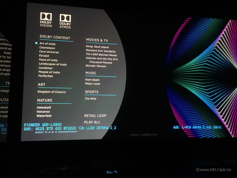

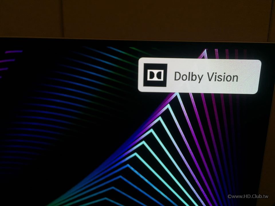

在我剛收到機器時~ 我就跑到一個好友家~ 分別 再2樓 試了 SONY 4K HDR , 3樓 LG OLED Dolby Vision , 4樓 EPSON LS10000 雷射投影機
剛好 是 HDR / DV / SDR 的三種 設備~~  SONY 與 EPSON 使用 Vertax2 輸出 LLDV 訊號, LG 是播放機 直入 ~
對比了一下 效果表現  其實最讓我訝異的 居然是 EPSON LS10000 與 LG OLED 極為接近~ 現場友人也是傻眼~
當然馬上下訂了一台~~
當時 色溫 各方面皆未調整 校正, 只是測試訊號的正常與否~~ 後續安裝後 調整D65 後~ 友人更是對於表現滿意~
而訊號的轉換 到底是為何~ 這點我也一直在研究~  但實際上 有沒有差異~ 小弟認為有 且差異極大~
在我自己的測試 播放 同一部 影片 分別為 DV 版 與 HDR 版 ~ 可以明顯的感覺差異 ~
與 用 OPPO 的強制 DV 輸出, HDR 上轉 DV 出輸出 ~ 兩種的 DV 模式 都能感覺極大的差異~
10個人來看 10個人都能有感覺~
