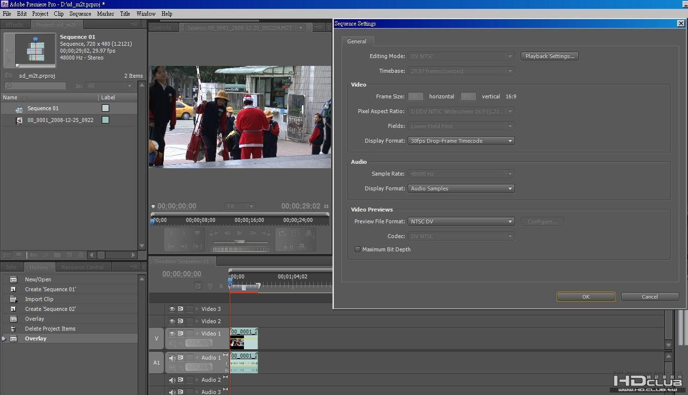

Adobe Premiere Pro CS4 的sequence 要在 Adobe Media Encoder CS4 能夠Queue
其必要條件 : Premiere 的timeline 的 sequence 必須為綠色才可Queue . 紅色是不可Queue
也就是一定要render
就你文中之意 . 來源source是m2t
但須要render 才能 呈綠色 . 表示你專案設定非對應該來源 source

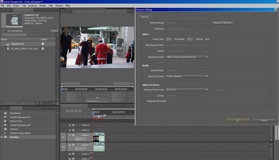

圖例~專案是sd 720x480 匯入 m2t . timeline是紅色

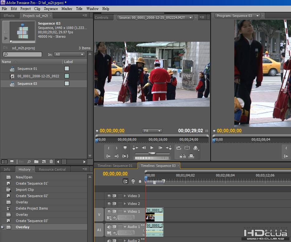

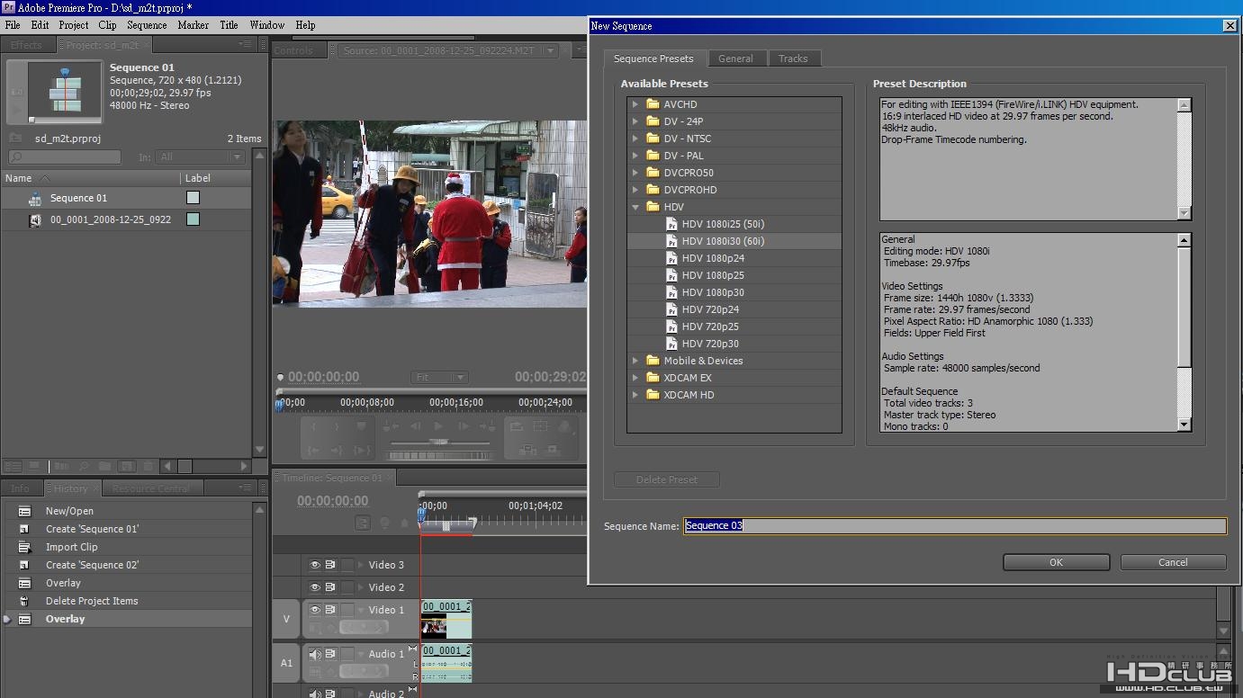

圖例~新增一sequence . 專案格式定為 m2t . 符合地區系統
再將sequence 01 的所有素材 . copy到新的sequence timeline . 只要是未加任何效果的m2t都不用浪費render時間
