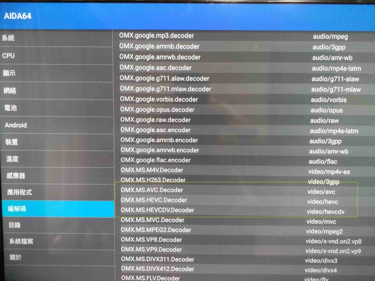

從網路上的開箱文看到, 這台是 Android 6.0
請自行安裝 kodi 或是 VLC player 測試看看
亦可用 AIDA64 for Android
https://www.aida64.com/news/aida64-android
查詢系統內部 Codecs 有哪些
舉例說明
video/avc = 支援 H.264 AVC 解碼
video/hevc = 支援 H.265 HEVC 解碼

經過一番努力以後, 終於成功安裝 AIDA64, 執行如下圖(框黃色虛線)

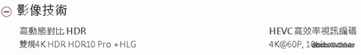

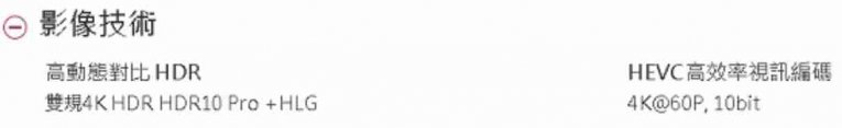

不解的是如 LG UHD 電視文案都有寫 HEVC(下圖),  AOC 既然有支援H.265 HEVC解碼, 不知為何廣告文案只強調 VP9?
我的疑問是雖然 Android 系統有 HEVC解碼, 但是不是要進Android 系統以後的 h.265 視頻才能解,
而從DVB-T輸入的4K數位信號是接收器的晶片直接解(跟Android無關), 所以如 LG 的HEVC指的是 DVB-T 端的解碼?
