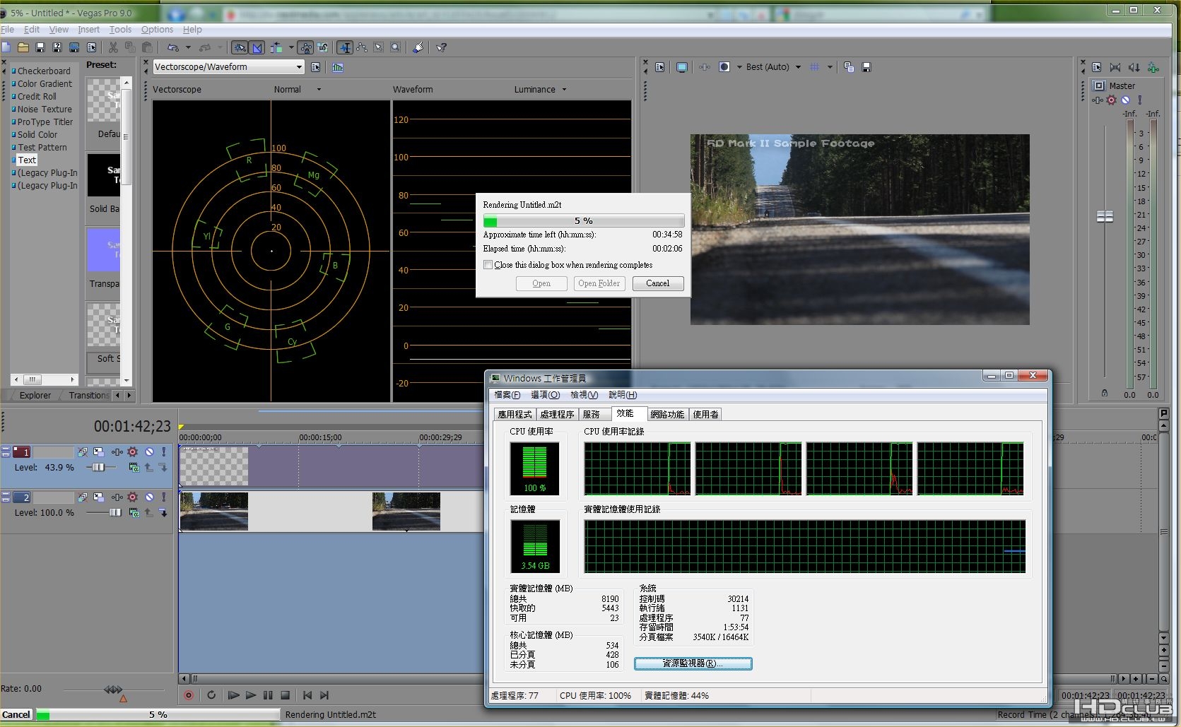

至於Vegas 9.x的 suggested memory size, 小弟建議是 8GB

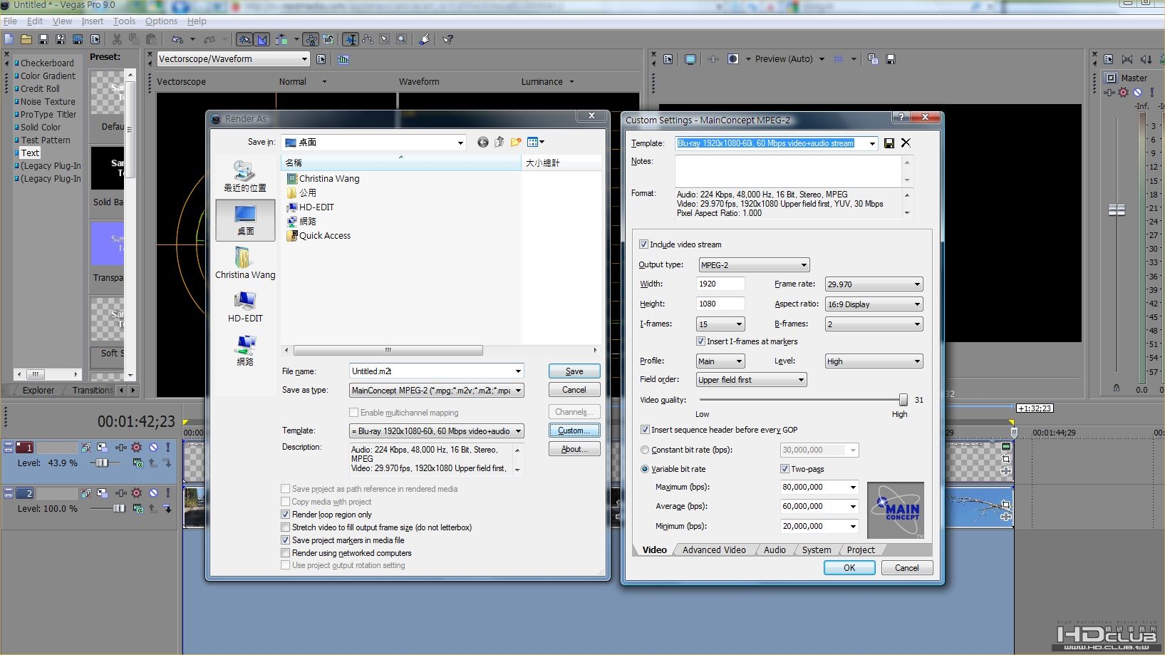

那甚麼是high bitrate MPEG-2, 這裡是小弟我用的設定 (max bitrate: 80Mbps, Avg:60Mbps);
FYR

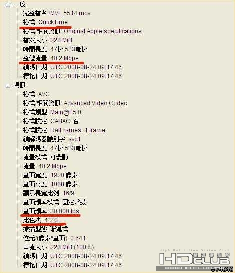

joewang2003 兄的Mediainfo不知道是哪一個版本
相同是5D2的檔案,小弟跑出來的結果,在視訊的「格式類型」那一欄是[email protected]
小弟用的是MediaInfo 0.7.20 的版本
[ 本帖最後由 charleswu 於 2009-8-20 20:37 編輯 ]
 樓主| 發表於 2009-8-20 23:01:00 | 顯示全部樓層
星空兄, 小弟是用 0.7.19 x64, 如附件
原帖由 charleswu 於 2009-8-20 20:35 發表
小弟用的是MediaInfo 0.7.20 的版本 ...

發表於 2009-8-20 23:26:45 | 顯示全部樓層
小弟的電腦還是用32 bits 的XP,所以就無法測試了
同一家的產品判斷結果會不同,看來還有bug在裡面
