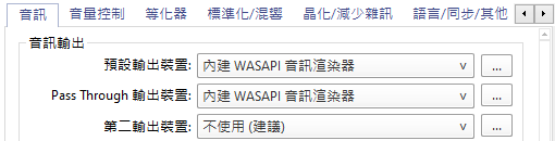

PotPlayer的Dolby TrueHD (Atmos)我也遇過逐漸延遲的問題,我的設定是用WASAPI,而且把其他音訊裝置全部停用,只留環擴
如果內建WASAPI不管用,試試LAV Filter做內部分流,然後LAV Audio Configurator裡設定直通
