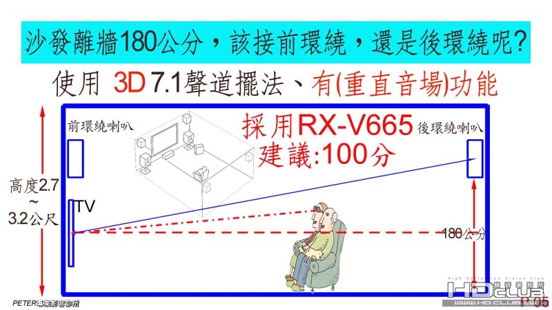

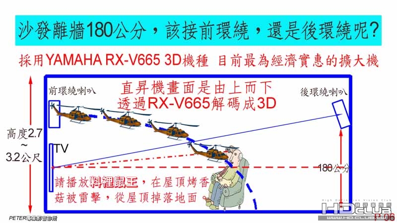

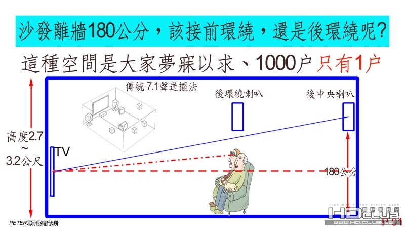

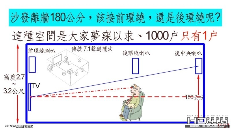

沙發離牆180公分, 該接前環繞, 還是後環繞呢? 用ps3音效會差很多嗎?

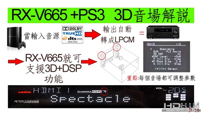

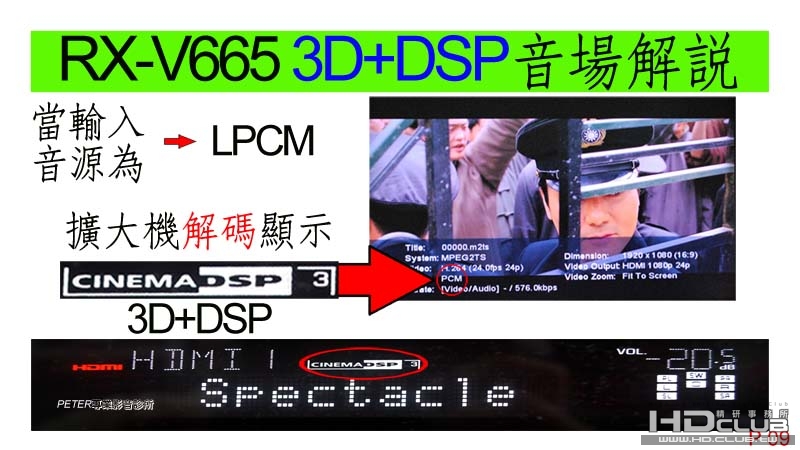

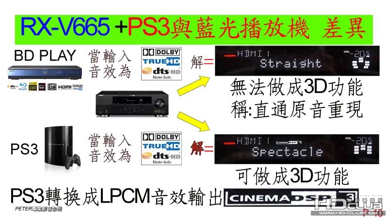

音效部分沒有什麼差異
重點:用藍光播放機為原音重現.沒有3D+DSP的功能.還有不想發太多錢的人.又要享受如RX-V1900的功能.只有PS3+RX-V665最絕配.
再者PS3為多功能播放機.藍光播放機為單一使用(除非買高檔機).又跟我預算有落差

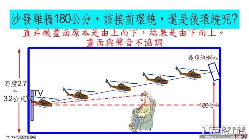

發表於 2009-8-18 20:38:00 | 顯示全部樓層
good   那後環繞要向下    也要向內嗎?  謝謝
發表於 2009-8-18 21:12:11 | 顯示全部樓層
回復 #2 a6069 的帖子
依照圖片沒有錯向下也要向內.
另外我個人建議:後環繞採立架高度約135公分.
(座位2/3或沙發靠牆皆適用)
如果因為環境影響到.最後喇叭只好吊天花板(吸頂喇叭不建議)

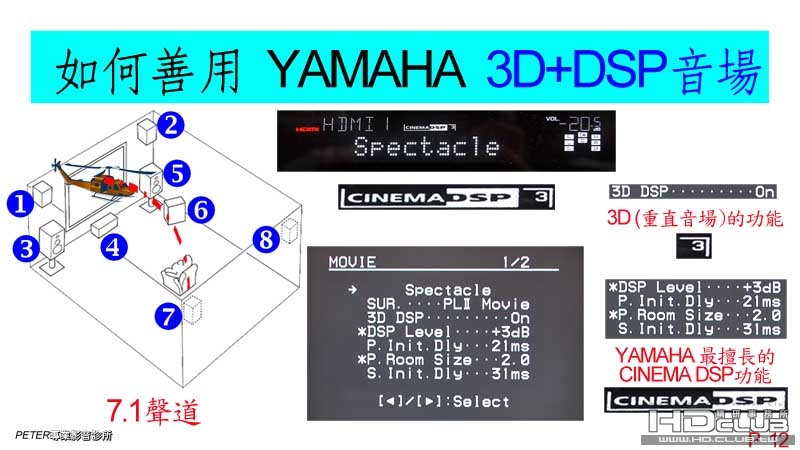

發表於 2009-8-19 14:29:23 | 顯示全部樓層
你好:
我家格局相似,而且我也是用Yamaha665,我也根據你所說之擺位使用3D垂直音效。但是否可以請教一下,可否請教若使用九顆喇吧可否擺設前環繞+後置喇吧,如何擺位可以達到最好之音效。如圖示:
file:///C:/DOCUME%7E1/TONYKU%7E1/LOCALS%7E1/Temp/moz-screenshot.png
發表於 2009-8-19 15:52:39 | 顯示全部樓層
回復 #4 柏青哥 的帖子

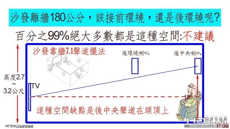

這種擺法為RX-V1900 前6支喇叭及後4支喇叭.為9.1聲道.
此時請用第五張圖.
前6支喇叭及後2支喇叭.為7.1聲道.
只限RX-V665.RX-V765.RX-V1065

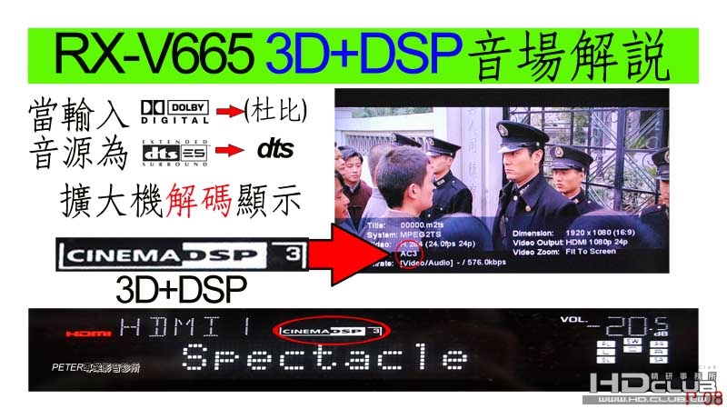

最近買一台3900.有裝前置上方音場.但是螢幕不會顯示有前置上方音場喇叭看說明書寫會顯示.看您的教學圖也沒有顯示..
不過有聲音.之前1500會說..請問這樣正常嗎?

回復 #7 salo2008 的帖子
此圖解說為RX-V665/765/1065
發表於 2009-8-21 10:14:08 | 顯示全部樓層
感謝Peter大哥的指導,經過擺位發現3D之垂直音場,效果比傳統之7.1聲道擺法好太多了。昨天觀賞不可能的任務III,直升機及爆炸聲飛來飛去,自己好像是電影裡面的主角()。

發表於 2009-8-25 00:24:50 | 顯示全部樓層
回復 #10 giaway 的帖子
Q1.
    原生5.1 音效若接成標準7.1聲道時,弟試過一些內建的dsp 音場好像都無法
由SB 發出聲音,接線正確,請問我該如何操作呢?
A:如果您接了是7.1聲道擺位.輸入5.1 聲道SB是無聲 .輸入7.1 聲道SB是有聲.
註:RX-V665 所有音場DSP都可調整.(如果選Straight)音場DSP不能調.
Q2.
    RV1800 前置臨場聲道與RV3800 3D 音效差異為何??值得嘗試嗎?
A:請您將空間分成一半.(前置臨場聲道)前半段為前音場.後半段為後音場.只有高階擴大機才有.低階擴大機是將前置臨場聲道+主喇叭混音從主喇叭發聲.中階擴大機從現在起如RX-V665/765/1065此三機種.將前置臨場聲道做成3D功能.
值得嘗試嗎原因是RX-V1800無3D功能.RX-V3800有3D功能.前者為前後環繞.後者為上下重直3D功能比較明顯.
Q3.
   會不會接完臨場聲道後才發現有前面提到的次世代音效無法合成的現象?
A:不會,需看機種.
下次提問題需告之機種.因為YAMAHA商品一直在更新.
若有問題星期天在回答放假了.

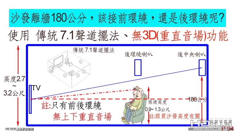

發表於 2009-8-29 17:39:09 | 顯示全部樓層
請問3d音場的功能只有YAMAHA才有嗎?
小弟的amp是 onkyo SR606
也可以擺那樣嗎?
發表於 2009-8-29 23:28:17 | 顯示全部樓層
回復 #12 0928313411 的帖子
小弟的amp是 onkyo SR606
也可以擺那樣嗎?
目前只有YAMAHA才有.
onkyo SR606需要用傳統的7.1聲到擺法
發表於 2009-9-11 16:47:51 | 顯示全部樓層
依照圖片沒有錯向下也要向內.
(座位2/3或沙發靠牆皆適用)
如果因為環境影響到.最後喇叭只好吊天花板(吸頂喇叭不建議) ... [/quote]
  再次請問大大   後環繞要對著人嗎?  要跟前左右喇叭 一樣嗎? 前環繞要向內嗎?
發表於 2009-9-12 22:08:51 | 顯示全部樓層
再次請問大大   後環繞要對著人嗎?
一律45度對房間中心點.(就算靠牆)也要45度.

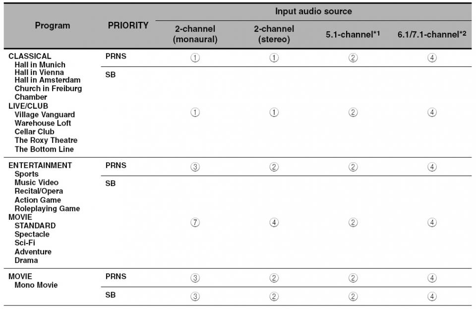

發表於 2009-9-20 01:45:45 | 顯示全部樓層
Dear Yamaha 達人
1.弟為V1800 用家有一困擾求問,目前為標準7.1 擺法,但是大多數的片子都是5.1
以致於SB L/R 都不會發出聲音,側環繞的兩顆也因為7.1擺位所以呈現5.1 的訊源
效果不彰,與先前沙發靠牆兩測直打效果無異,弟因為在意後方音場的表現,所以
搞了間標準7.1 視聽室,這結果還滿讓我傷心的...嗚嗚~~小弟記得他廠amp 通常
都可以透過DSP 功能將5.1 Extention to 7.1
但Yamaha 的DSP 我怎麼搞就是SB L/R 不發聲,是弟的操作不對嗎?還是Yamaha 不支援這樣的
功能只能使用前置臨場音效 7.1 的擺法
2.RV1800 "非3D前置臨場音效" 與目前新款 "3D DSP 前置臨場音效"差異為何,畢竟搞這樣的
配置也是大工程,想聽聽您的意見
P.S換成Y牌後電影類的差別提升幅度讓人滿意,如有機會真想感受一下旗艦級的震撼教育..
先感謝您的回文

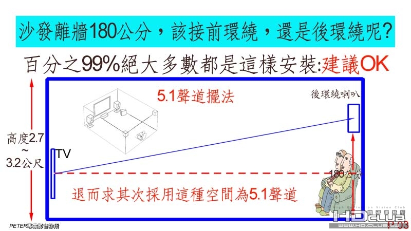

發表於 2009-9-20 23:27:49 | 顯示全部樓層

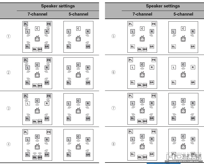

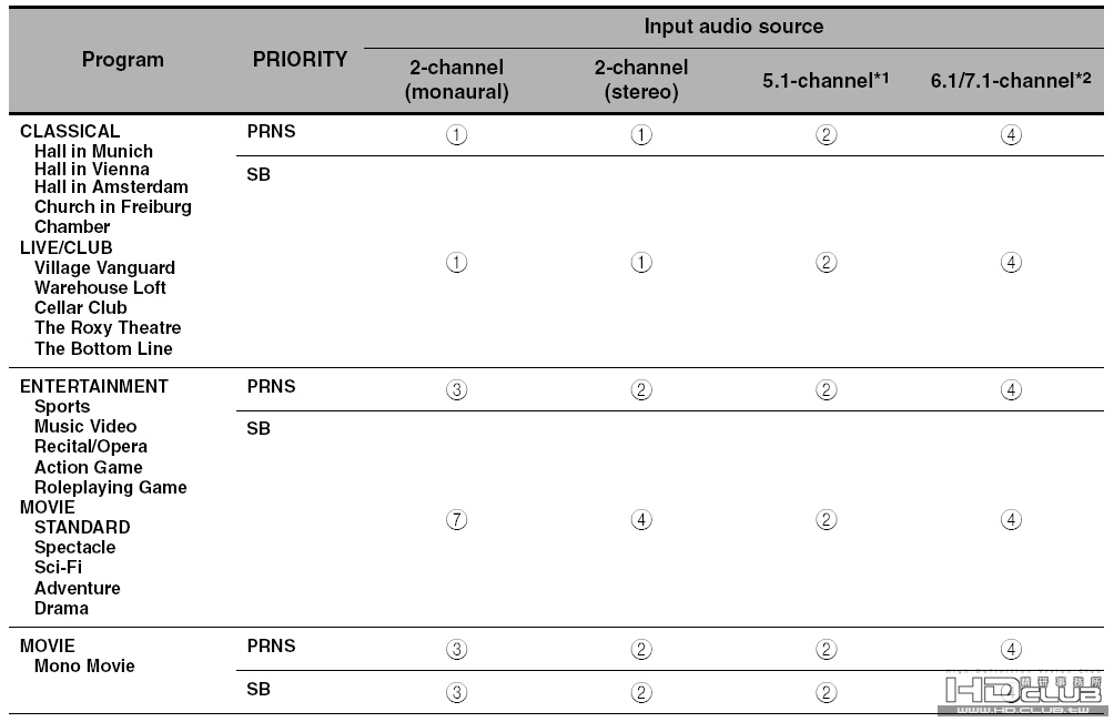

請參考喇叭安裝
當輸入訊號源為5.1聲到,請看喇叭安裝2號圖解.
當輸入訊號源為7.1聲道,請看喇叭安裝4號圖解.
