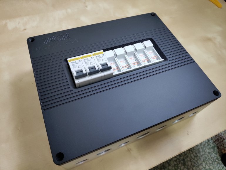

音響最後一個里程碑,全鋁合金配電箱完成後,就所有的周邊商品都是全部自行製造了!
距離上次修改配電箱已經是好幾年前的事情了,礙於全鋁合金配電箱加工時間太長,所以一直遲遲沒有動工!
主開關還是沿用之前的 MG NC100L,目前應該找不太到了,其它開關本來是打算沿用一般的無熔絲開關,後面決定更換成保險絲座型開關,換換口味調音也比較方便,只要更換一顆保險絲就可以調音了,保險絲採用慢容絲型!
楊極處理完成的配電箱!
面板使用日本鋁料,箱體採用6061鋁合金打造!
重達9公斤的鋁料,想到要挖空頭就快暈了 0.0
上機開始加工,背面加工時間還算是少的!
正面加工,爽爽做因為做一塊就花了我一天多的時間 0.0
正面加工完成還有側面加工,螺牙也是使用CNC加工,這樣電纜頭在固定個時候,可以減少電源線的震動!
面板加工,這個就稍微軟一點了,只是加工時間短,但是手續繁雜,加工的時候也要很小心,不然很容易就刮傷了!
Rex Acoustic Design  獨家工法,雖然花費的時間會稍微多一點,但製震的效果也多一點!
試組裝,組裝完成後還要把一些毛邊給去掉,然後在送到楊極廠商做噴砂處理跟楊極處理!
大致上配電箱這樣就完成了,採用小型化的開關,一來保險絲座比較便宜,二來要調音只要換科保險絲就可以了,三是保險絲座的結構比一般無熔撕開關要簡單的多,用保險絲座就跟拉專線一樣,斷點少很多相對的聲音跟畫質一定會提昇,現在等良成吉日在換配電箱了,因為要移的東西實在是太多了!
