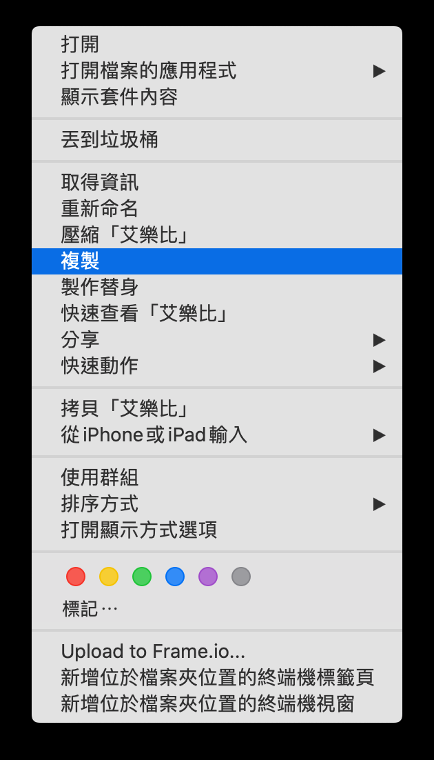

基本上,接下來的處理動作,雖然不會對 FCPX Library  資料庫有嚴重的傷害,但是會建議在做此動作之前,先將這個資料庫,先做一個複製備份的動作,也就是在 Finder 桌面檔案管理的條件下,選擇這個資料庫,然後按下滑鼠右鍵,在滑鼠選單中選擇複製這個資料庫,先做一個備份保存,避免發生問題。

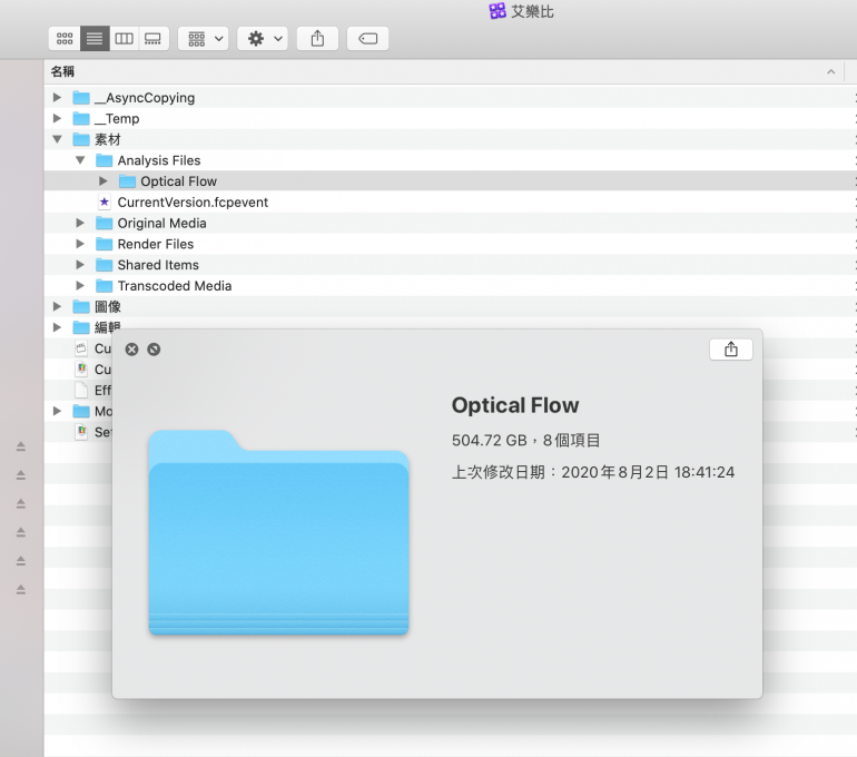

然後再次選擇該資料庫,同樣的按下滑鼠右鍵,在選單中選擇顯示套件內容,進入到資料庫中,通常暫存的檔案夾會是在相關事件項目中的 Analysis Files 分析檔案夾中,然後直接將像是前面提到的三個項目的分析檔案夾,丟到垃圾桶中,然後清除。

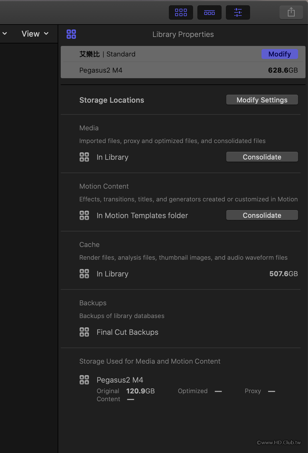

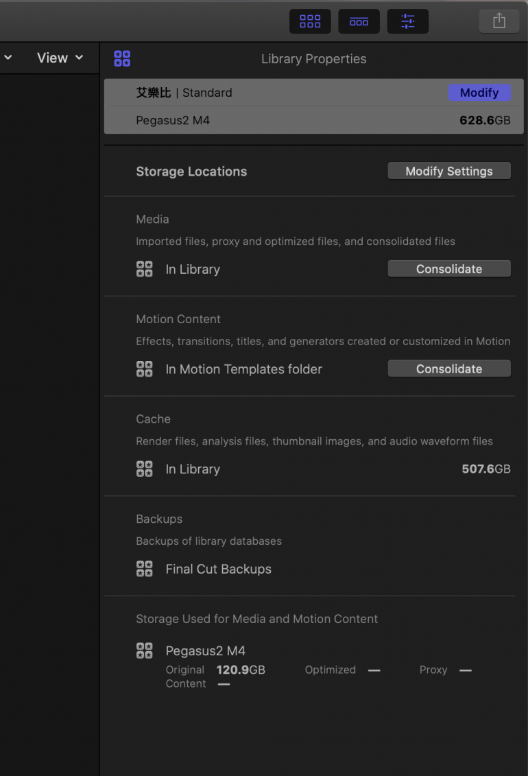

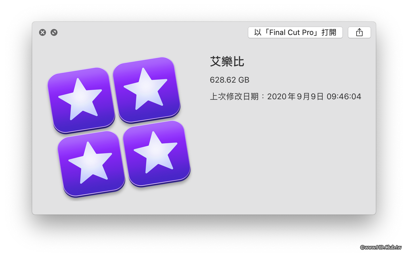

不管是否將原始媒體(也就是素材檔案)拷貝儲存到資料庫中,資料庫仍然會有其他的媒體檔案,透過產生自原始媒體檔案的條件,讓資料庫資料量相當的肥大......

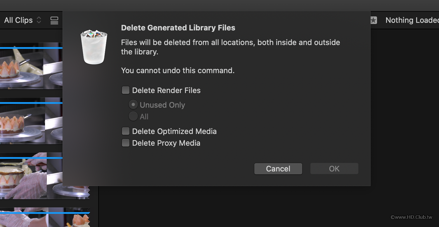

刪除產生的媒體檔案,也僅有針對像是算圖、最佳化以及替代檔案的媒體檔案來做刪除,清出資料庫所儲存磁碟的儲存空間

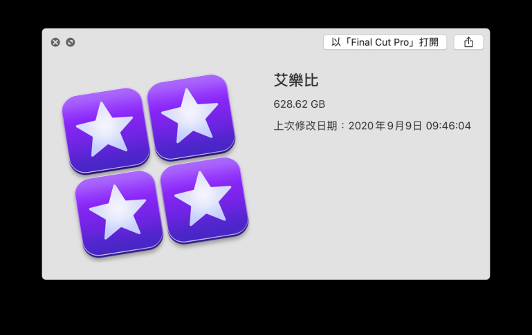

即使透過刪除產生的媒體檔案的刪除設定,但是在 Cache 暫存的項目,還是有很大的資料量,而這個資料量就是來自三個分析修正處理的功能所產生的分析檔案。

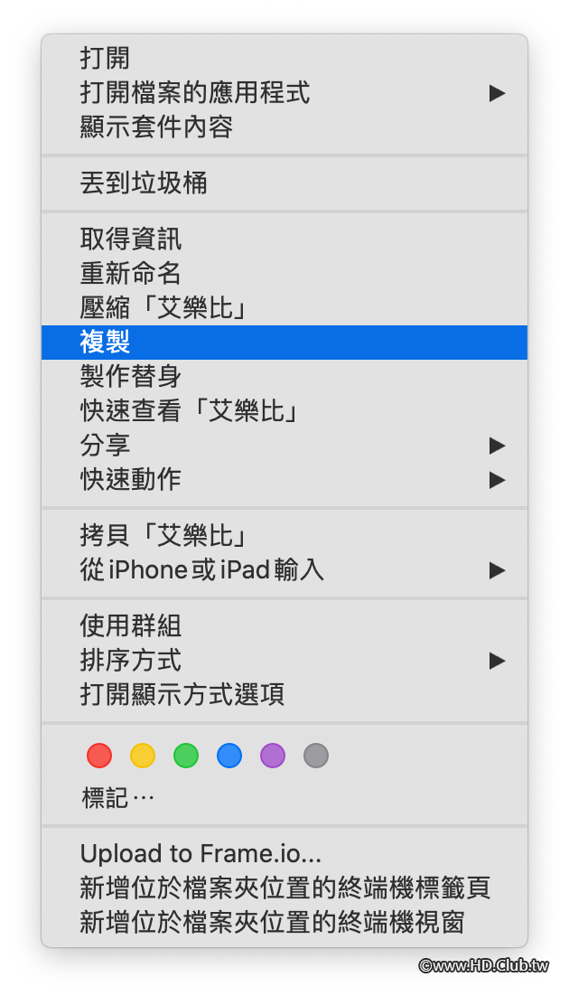

在做刪除問題分析處理的暫存檔案之前,先將原本的資料庫,先複製一份出來,避免這樣的刪除方式,造成資料庫的毀損,而導致無法再次開啟在 FCPX 中使用。

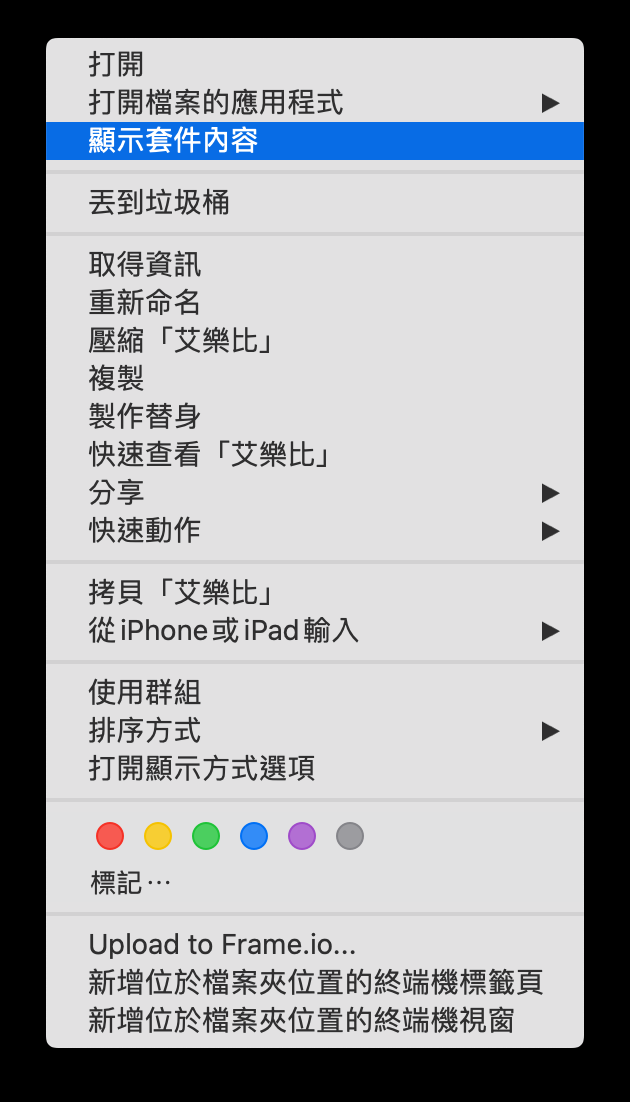

複製之後,再次選擇該資料庫,按下滑鼠右鍵,選擇顯示套件內容,就會進入到這個資料庫中的檔案夾結構。

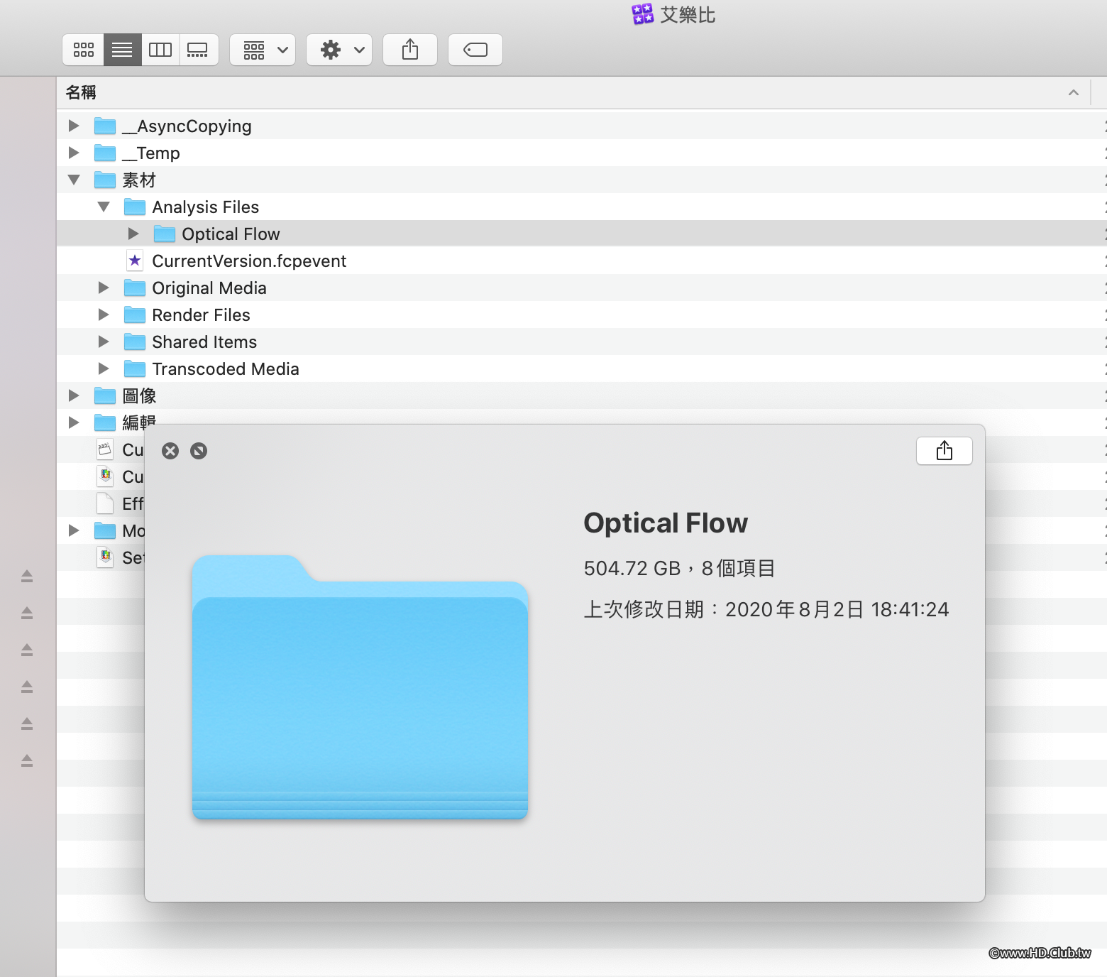

就是這個檔案夾,讓資料庫肥大,可以直接拖拉到垃圾桶,然後清除........

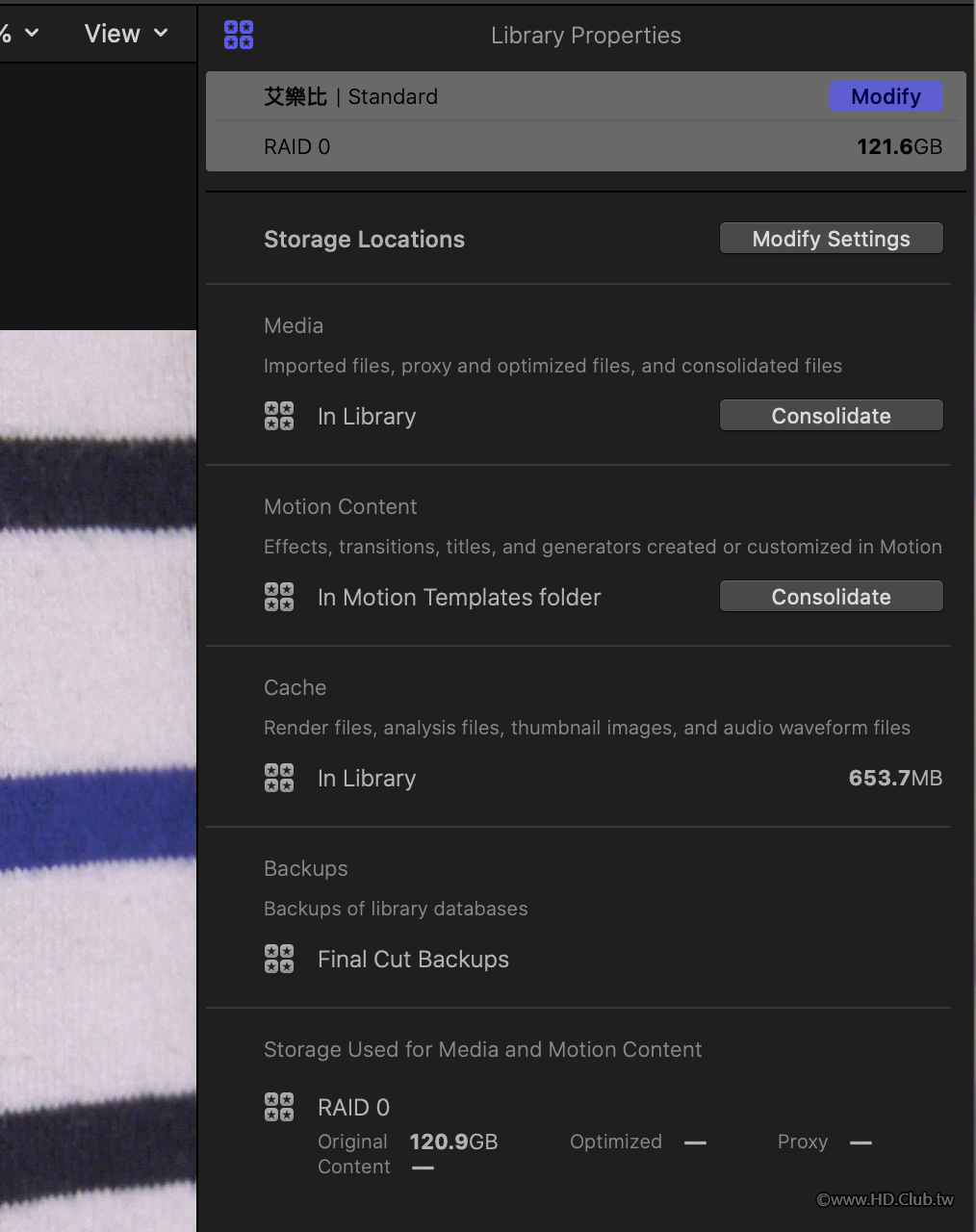

清除之後,基本上都可以再打開這個資料庫(通常是不建議將資料庫內的相關檔案做搬移、刪除等資料管理動作),就可以看到暫存項目的資料量減少,而整個資料庫的資料量也會整體的減少許多......
