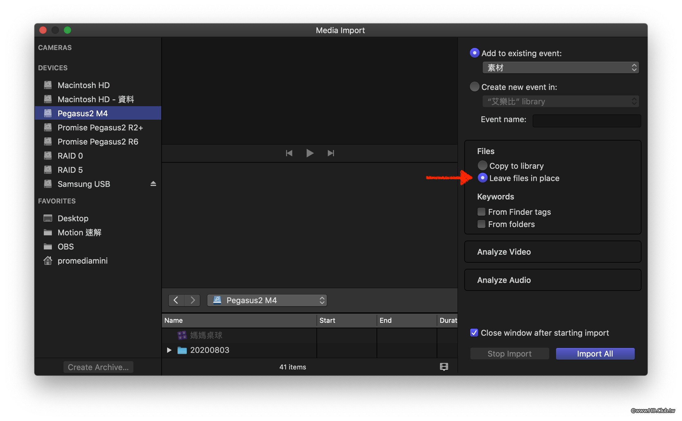

即使設定原始媒體輸入之後,還是保存在原本的儲存位置,並不會讓資料庫本身的資料量減少,這是因為在編輯過程,還是會有很多產生的檔案會儲存在資料庫中。

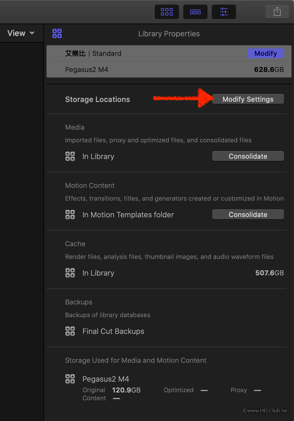

如果要將比較大的媒體檔案,分散儲存在其他儲存路徑位置,就需要透過該資料庫在檢閱器的資料庫資訊顯示,選擇 Storage Location 儲存位置,按下 Modify Setting 變更設定,來改變儲存位置。

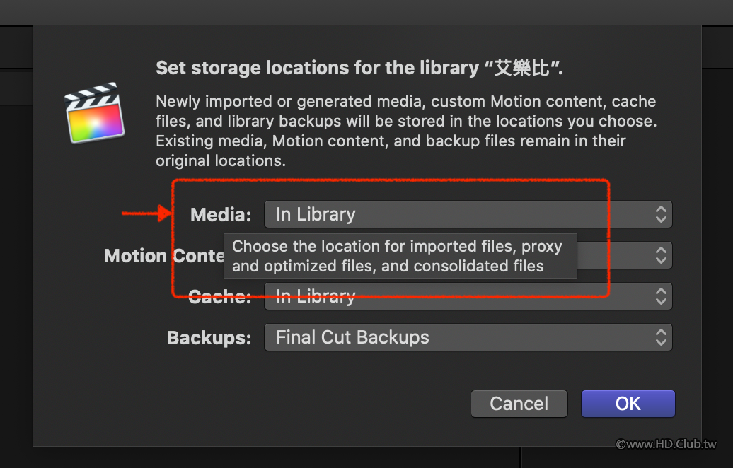

在媒體的項目,就是針對像是輸入的原始媒體檔案、替代以及最佳化,還有原本保留在原本儲存位置上的媒體檔案,重新拷貝進去資料庫的彙整檔案。可以從資料庫內,轉移到外部的另外設定的儲存位置或是磁碟設備,但是要注意的是設定之後,記得再按下 Consolidated files 再次做彙整儲存的動作,才會將相關的媒體檔案移出資料庫。

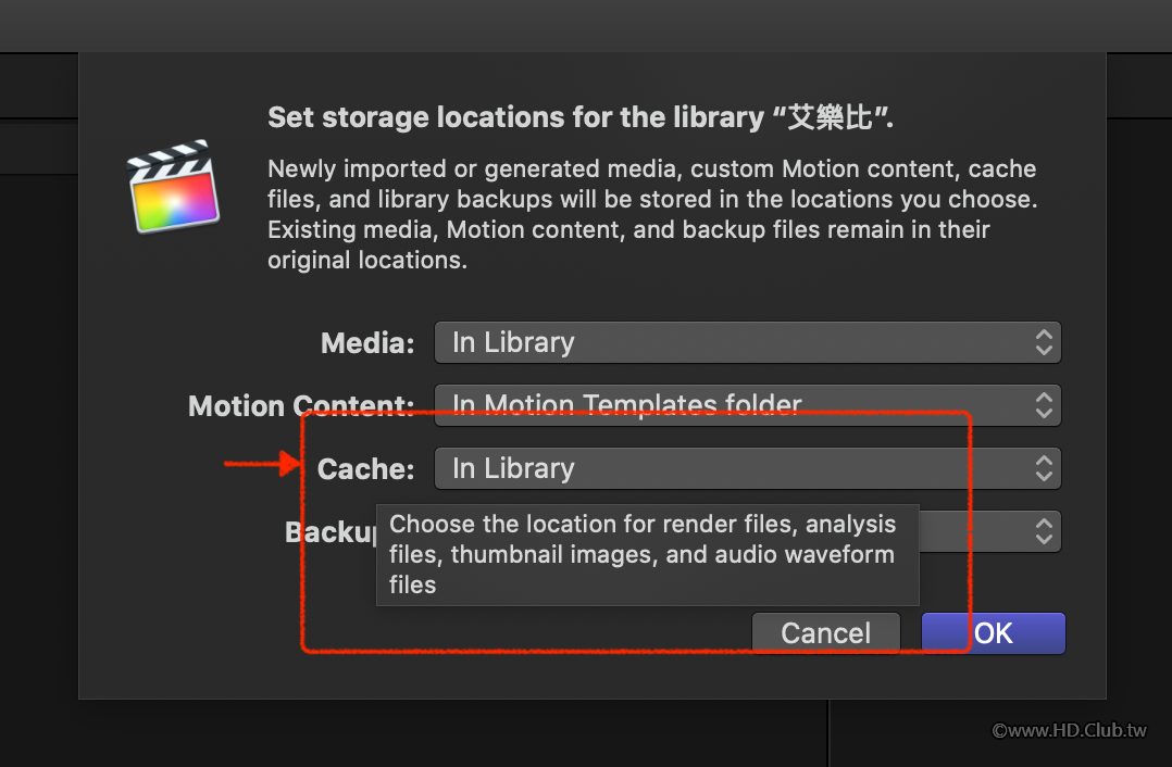

暫存檔案也是一樣,需要設定暫存檔案的移出設定,才會將暫存檔案的儲存移出資料庫。
