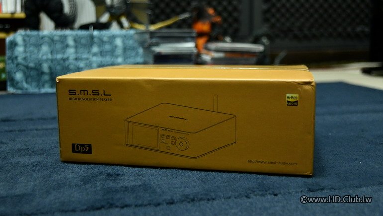

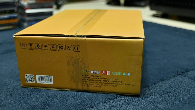

Dp5的個頭不大,所以紙箱也小小的而已,一貫S.M.S.L.的特色,外箱極為低調簡約,買回家也很難被注意到而引起家庭革命(笑),外箱只有在側面稍微標示一下來歷與支援項目而已

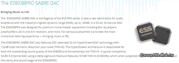

側面的標誌顯示Dp5支援DLNA網路串流、DSD格式,而且PCM支援到384kHz/32bit,非常高標準啊,環顧我手上的音樂檔案,最高也只有到192kHz/24bit的FLAC而已,而之後的ESS圖示表示Dp5採用ESS的DAC晶片,以及支援藍牙4.0,而Dp5採用的ES9038pro晶片是2016年發表的旗艦產品,至今仍是當家旗艦,為 32-bit 8-Channel的DAC晶片,不僅動態範圍DNR高達140dB,失真也低到一個嚇人的地步-122dB,不少旗艦產品也採用ES9038pro,例如日廠SOULNOTE的D-2採用4顆ES9038pro,售價高達60萬日幣,採用2顆ES9038pro的AIT-DAC-zn2也近35萬日幣,但是Dp5價格居然不到2萬,非常令人訝異的價位,當然萬元價位帶的ES9038pro產品並不少見,網路搜尋一下就會發現這些萬元價位帶的DAC均是本地小型音響廠自製的產品,CP值極高,但是同樣的價位可以選擇擁有網路串流撥放功能,還支援MQA的廠機,一筆之下更是超級划算啊!
其實啊,ES9038pro這個晶片的聲音我很熟了,因為我的OPPO UDP-205與Sonica DAC均是採用ES9038pro,這些機種在日本大受好評,所以日系機種一堆ES9038pro,各位大概也不難了解為何前面舉的例子多是以日廠(日幣售價)做為參考了,也因為是老朋友了,讓我更急著想聽聽看Dp5的聲音,趕快開箱下去。

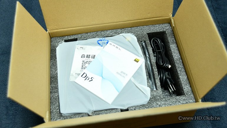

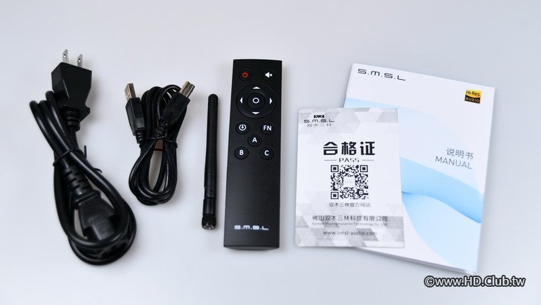

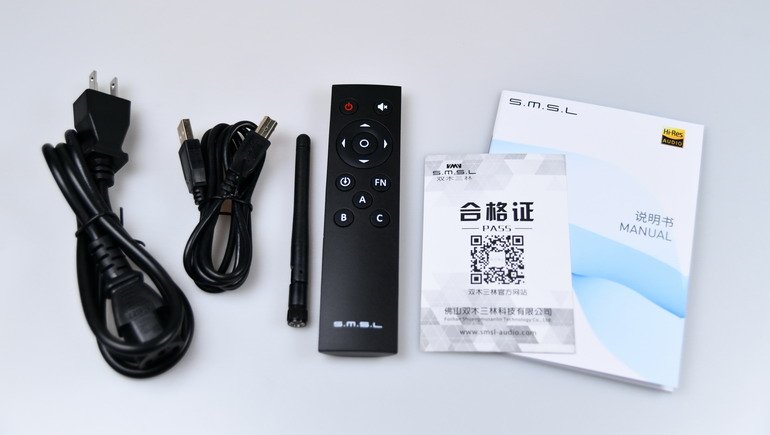

箱子內有一本說明書與合格證,目前還沒聽過S.M.S.L有傳出任何故障的消息,可見得品管也相當認真啊,此外就是基本的電源線、USB連接線、Wi-Fi天線與遙控器,基本上就是新手買回家都能立刻裝機使用的標配,由於Dp5支援2.4G與5G Wi-Fi,裝根天線能獲得比較穩定的Wi-Fi訊號,有助於穩定音質,另外還附上了遙控器,方便聆聽時控制Dp5主機,但最、最、最重要的是說明書一定要說一下。
目前拿到的Dp5是首批發售版本,未來販售的版本還會在說明書、中文介面再做優化,當然硬體是不會再更動設計,不過可以感受到總代理漢怡國際非常用心經營台灣市場,而且這些繁體中文化不是單獨找一、兩位員工做簡體轉繁體這麼簡單而已,而是扎扎實實的針對台灣本地的台灣中文化,光是相關用字就集合了精研眾多玩家的意見,力求符合台灣習慣用語,目前說明書也在進行台灣中文化中,幾位編輯、參與試用的玩家都在協助修改、潤飾台灣中文說明書中,絕對值得大家期待!最後是主角終於登場了。

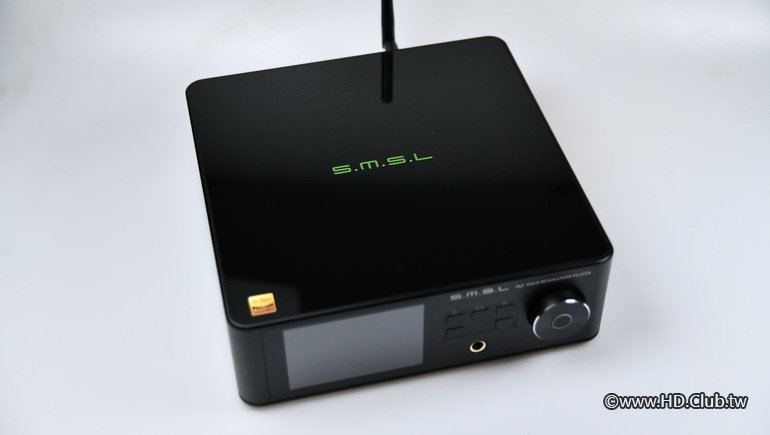

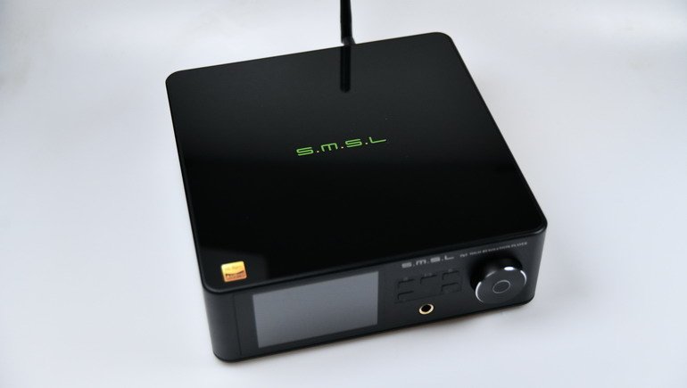

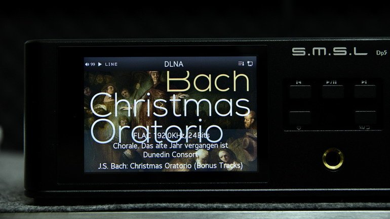

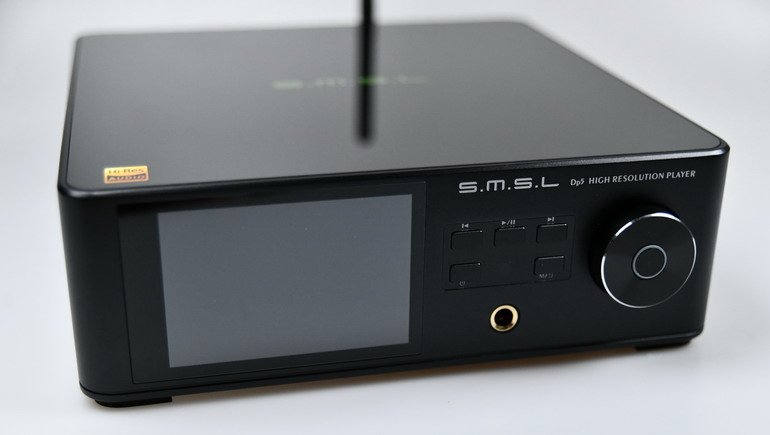

Dp5採用鋼化玻璃頂蓋,非常大氣、漂亮,也好保養,同時提供重量讓機體比較穩定,前面板有著3.5吋的大型IPS液晶顯示面板,一般DAC不會做這麼大的液晶顯示,通常只需要顯示輸入、音樂規格而已,但Dp5身兼網路串流播放器,大型的液晶顯示面板有助於顯示專輯封面、歌曲資訊等,對於玩家來說更方便使用,而且這個IPS液晶螢幕還是全視角的哦!接下來我們來近看一下Dp5前方面板。
首先吸引玩家目光的,除了液晶顯示面板外,就是大型旋鈕了,這個多功能旋鈕的手感不錯,銀色亮面外圈看起來也很有質感,這類多功能旋鈕的設計很廣泛出現在音響設備上,除了使用方便,面板按鈕就可以精簡化,,視覺上也相對美觀、精簡,大家可以看到Dp5按鈕只設定了5個,上排是基本的播放功能,下排就是電源、上一頁,操作簡單就不會讓人有難以親近的感覺,此外Dp5也可以外接耳機,配置了鍍金耳機接孔,但鼯鼠五技而窮,規格要求太多就無法專精,Dp5專精的部分是在於網路串流撥放與DAC,耳擴的部分就無法太過於要求,不過32Ω下還是提供了89mW的功率,但高規玩家還是需要外接耳擴,以Dp5的外觀來看,同為S.M.S.L.的SP200應該也可以成為它的好搭檔。最後再看一下Dp5的輸出、入介面。

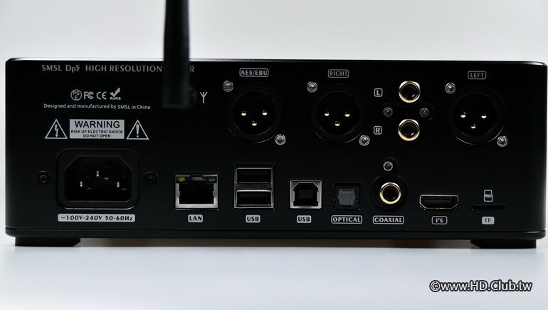

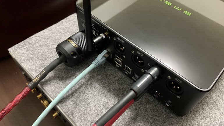

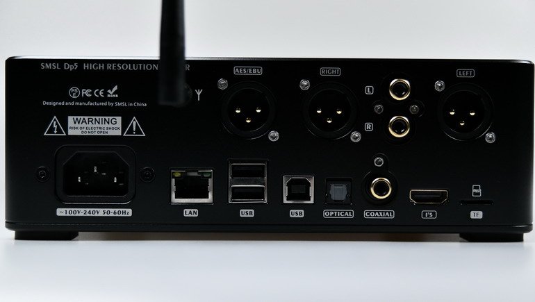

前面提到Dp5專精於網路串流撥放與DAC,所以相關介面是給到頂了!類比兩聲道支援平衡與RCA輸出,I2S、AES/EBU介面一應俱全,USB也大方的提供了2個Type A、1個Type B,Dp5本身也可以做為純數位轉盤使用(僅使用串流撥放功能),透過各式數位輸出介面再外接給更高檔的DAC解碼,光纖、同軸、AES、藍牙、USB、I2S五種數位輸出任君選擇!不過因為我是劇院玩家,Dp5在我這已經算是最高檔的DAC了,很可惜英雄無用武之地,不過我已經迫不及待想讓Dp5上機發聲了。
在上圖可以看到,Dp5可以直接使用"一般電源線",其實以Dp5的個頭,我很擔心它是要外接變壓器的機種,雖然好處是可以透過線性電源來升級,但使用上比較麻煩而且會多一筆開銷,直接使用電源線就省時省事多了,這裡我採用的電源線與兩聲道訊號線,均為NORDOST heimdall 2系列產品,網路線則是一般市售產品而已,電源前端使用PS Audio P5為前級、訊源等數位設備供電,整個裝好之後就趕快開機!

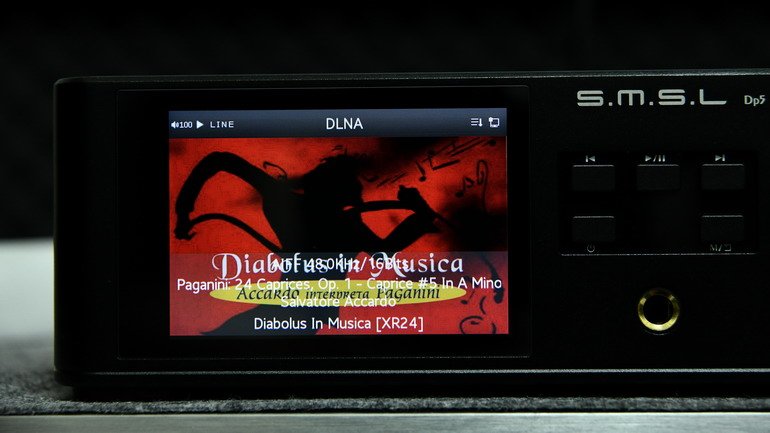

除了顯示專輯封面,也會將歌曲、專輯、檔案規格顯示在畫面上,這個是傳統DAC與Dp5這類身兼串流播放的機種,比較大的差別,串流播放機多會配置液晶螢幕顯示專輯資訊,方便玩家使用,然後下一個項目是音樂庫:

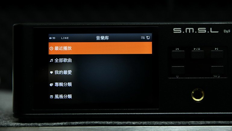

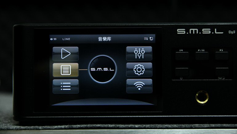

使用者可以視自己需求,按音樂庫內的分類方式尋找歌曲,例如風格、表演者或專輯,當然前提是檔案的tag有編輯好,此外也可以製作專屬自己的歌單(播放列表),功能非常貼近使用者。下一個項目則是檔案瀏覽:

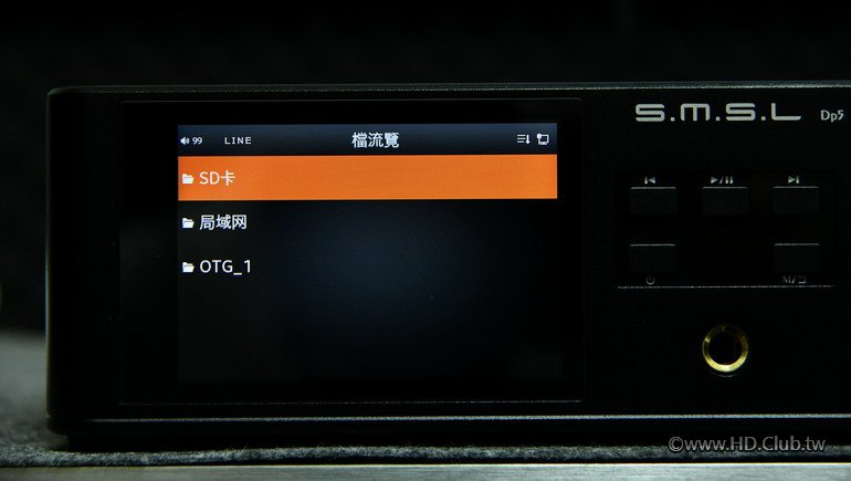

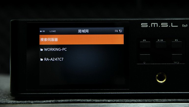

不僅是瀏覽直接以USB連接的記憶體,Dp5也內建micro SD卡插槽,透過SD卡可以提供Dp5自身儲存音樂的記憶體空間,由於SD卡連接在Dp5機上,也能提供更多樣化的播放設置功能(後述),此外,本瀏覽功能亦能瀏覽網路上的SAMBA主機或電腦分享的資料夾,使用上相當方便

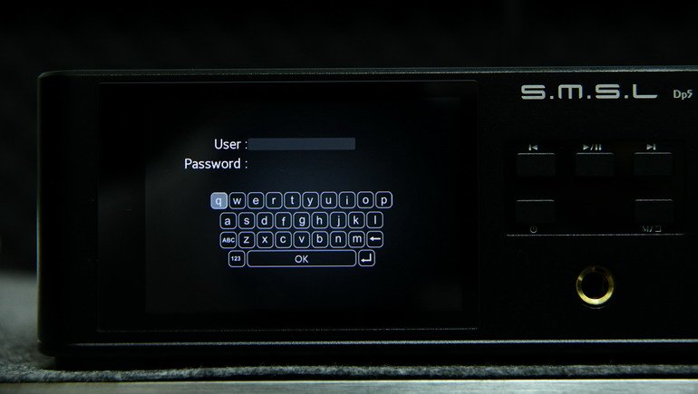

如果檔案夾有設密碼保護,則會跳出輸入密碼的畫面,不過密碼設得太複雜怕會很難按就是啦

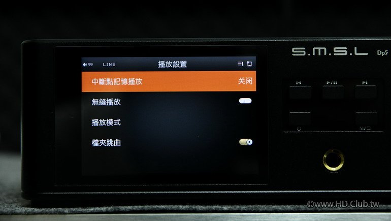

接下來我們看一下播放設置選單:
不過先說明一下,播放設定選單主要是為了SD記憶卡設定的,SD記憶卡在Dp5的身上,方能使用這些便利性的功能,例如斷點記憶播放,可以在下次開機時,自動跳到我們上一次聆聽的曲目,也是相當方便,只是說現今高解析音樂檔案越來越...肥大...,大家手上的音樂檔案動輒幾百GB甚至好幾TB,記憶卡在這裡難免小廟容不下大和尚,略為可惜了一點,不過無妨,我們還是可以把常聽的曲目移到記憶卡上以便使用這些功能的,那麼再讓我們繼續看一下系統設置:

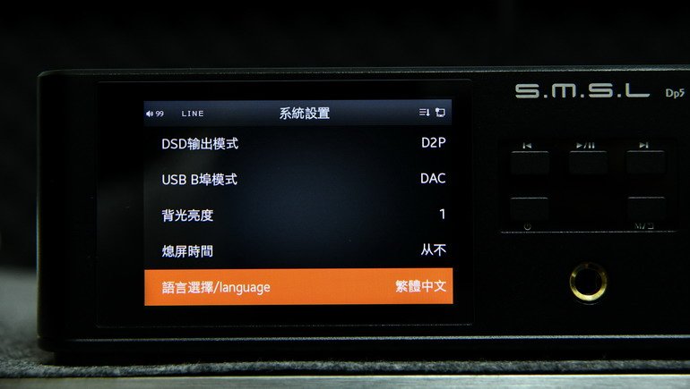

系統設置功能繁多,就一般使用者比較困惑的選項,我稍微做一點說明,首先是輸出模式,這一項功能是選擇兩聲到輸出要走後方的類比兩聲道,或是前方的耳機輸出,大家都知道音響的世界多隻香爐多隻鬼,所以就我們的需求選擇輸出即可,比較可惜的是Dp5無法自動切換耳機輸出(像智慧行動裝置那樣),而固定採樣輸出,比較通俗的講法應該就是升頻,這個見仁見智,有人喜歡也有人不愛。接下來的DSD輸出模式就重要了,是指當Dp5讀取DSD的檔案要怎麼輸出的選項,D2P是DSD to PCM的意思,直接解碼成PCM輸出,而DOP則是將DSD封裝成PCM來傳輸,主要是因應OTG不支援DSD傳輸的問題,Native則是DSD直接源碼輸出,不過沒有DSD輸出的需求道可以無視就是啦,然後USB B埠模式則是選擇Dp5背後那一個USB Type B(方頭)的功能,是作為隨身碟模式(這時候會把Dp5的SD卡視為一個隨身碟),或是做為DAC連接使用。

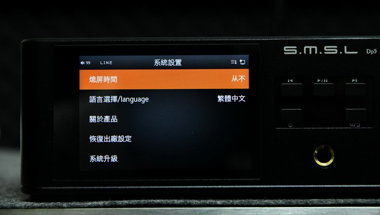

Dp5的液晶螢幕背光亮度、熄屏時間亦可調整,考慮到劇院玩家使用(通常劇院都烏漆墨黑的),使用者可以調整背光亮度或關閉,不過Dp5的液晶螢幕其實蠻柔和的,也不會在全黑環境讓人感覺刺眼,這個可以看大家使用方便調整,比較可惜的是沒有辦法透過遙控器啟閉螢幕,稍微不便。此外還要跟大家說很重要的一點,語言選擇原生就有繁體中文,但考量台灣本地使用,如同前面提過的,漢怡國際也針對韌體做本土中文化的更新,這個很快地會提供韌體,讓整個Dp5介面更貼近大家的使用習慣,而韌體更新也很簡單,往下翻就可以看到了
在系統設置選單最後就是系統升級的功能,透過這個就可以輕鬆升級台灣中文化韌體,而亂動了Dp5的設定也不用擔心,有恢復出廠設定可以還原,使用者對於陌生的設定可以玩玩看,不用擔心,最後是網路設定,也非常簡單。

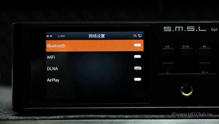

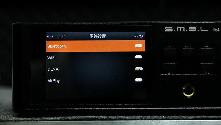

Dp5提供圖片中顯示的四種連線方式,其中藍牙的話,是將Dp5當作藍牙擴音設備或耳機般使用,無線連接也支援Wi-Fi,不過要注意的一點是,當Wi-Fi開啟後,實體網路線接孔會自動無效化,如果偏好走實體線路的使用者,可以關閉Wi-Fi,減少主機內部運作的線路所帶來之干擾,更進一步若只用USB埠來讀取記憶體,連DLNA也可以關閉,而且還能避免網路架構帶來的雜訊干擾,提升音質,不過我習慣用DLNA,所以這功能還是要開,而最後一個這個就很猛了,AirPlay是針對Apple系統的無線串流功能,但是大家都知道,就Apple本家產品支援度最高,所以Dp5要維持這個功能,勢必得下一番苦心才行啊。

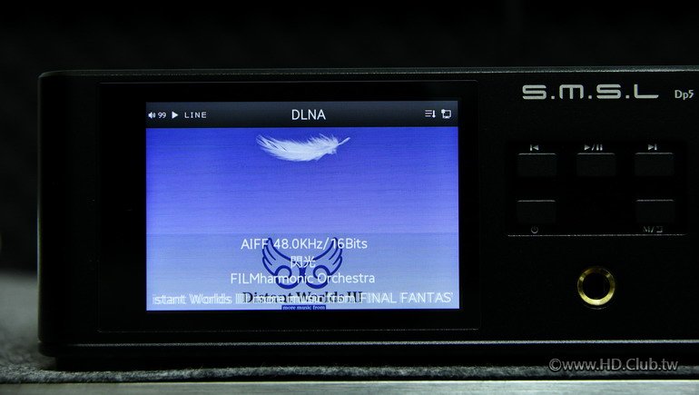

好啦,介紹這麼多,應該是要讓Dp5發個聲一下,了解到底Dp5實力如何,挾著ES9038pro的高檔規格,Dp5的動態範圍也高達130dB,總諧波失真THD+N低到0.00015%,加上之前試用過S.M.S.L的系列產品,對於S.M.S.L一貫的細緻音色頗有好感,也讓我對Dp5充滿期待,我從最熟悉的音樂開始聽起,首先是Distant Worlds III: more music from FINAL FANTASY,這是植松伸夫製作的FINAL FANTASY(太空戰士)配樂以交響樂去重新詮釋之,擔綱的樂團是FILMharmonic Orchestra。

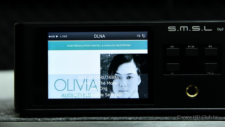

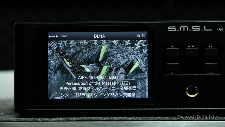

這是我自購CD,透過iTunes轉出的AIFF檔案,在Dp5的螢幕上可以清晰地看見歌曲資訊,所以規格等同CD為48KHz/16Bits,Dp5的音場非常開闊而有立體感,感覺像有個迷你樂團展開在視聽空間中包圍著我,樂器形象非常分明,可以感覺到管弦樂團內每一種不同的樂器,聲音不若我之前的Pioneer N-70A那麼解析冷冽,音色較為溫暖,我比較注意到的是低頻的部分,相對於同樣使用ES9038pro的OPPO UDP-205,低頻沒那麼的彭湃,但是卻蔓延在整個空間之中,極有包圍感,為了感受Dp5的低頻,我選擇了低頻較為豐沛的ガンダムUC オリジナルサウンドトラック,也就是鋼彈UC(獨角獸鋼彈)的配樂,這是我購自mora的FLAC檔案,規格為48KHz/24Bits。

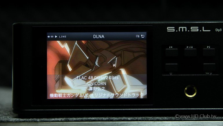

別小看動畫配樂啊,配樂也很用心的採用管弦樂團來演奏,鋼彈UC是我近幾年看過最好看的動畫之一,並非單純熱血的機器人戰鬥,事實上主角非常不願意去進行戰鬥,卻又不得不去追求真相,所以獨角獸鋼彈配樂中有股無奈、悲壯的情感,但又充斥著澎派的低頻,但不是很大港的低頻,音量不大缺很豐富,而且在廉價系統上聽起來會無法重現豐富的低頻,導致聲音變得很乾扁,遇到了Dp5所展現的空間感與低頻包圍感讓我背脊發麻,演奏的交響樂團像是在我前方以半圓形展開,充斥著整個空間的低頻卻不會讓人有壓迫感,彷彿是被低頻圍繞而與外界隔絕,非常讓人有宇宙感,雖然我也沒上過宇宙,但被音樂包圍的感覺好像自己就是鋼彈駕駛員一般,而且Dp5演繹的低頻富有細節,恰巧適合ガンダムUC的配樂,低頻中卻充滿細膩的情感流動,極為撼動人心並有沉浸感,坦白講Dp5在我這裡的日子以來,我最喜歡的就是Dp5配上ガンダムUC OST的組合餐,不僅是低頻,Dp5的高頻也是宛若銀鈴,我換上了相當有名氣的Diabolus In Musica 魔鬼的顫音。

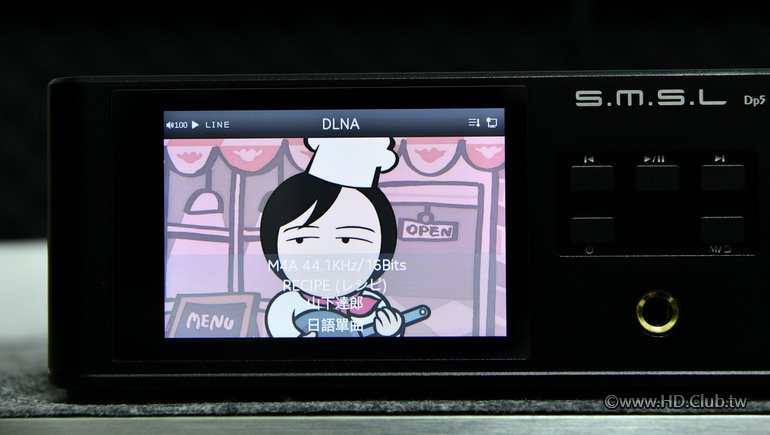

使用的音樂檔案是我購自mora的MPEG-4 AAC LC檔,規格為為44.1KHz/16Bits,號稱流量為CD音源的14~19倍,Dp5對於各式音樂檔案的支援是無庸置疑的,主要是對這首歌的表現果然如我預料般,Dp5完美演出了山下達郎的RECIPE (レシピ),一開聲就讓我瞠目結舌,可能也因為我們正在二刷日劇,所以對這首歌非常有感覺,人聲相當清晰,帶有磁性與凝聚力,細節也是一覽無遺,背景音樂分離度夠,聽起來很有層次感、人生與樂器層次分明,加上Dp5在低頻的優異表現襯托著中頻人聲,所以相得益彰而不適互相干擾,不過男聲的表現在我意料之中,那麼女聲的話呢?

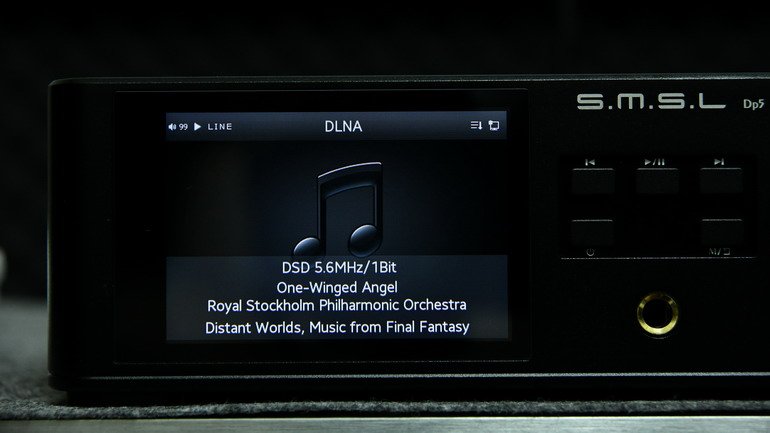

DSD 5.6MHz/1Bit,DSD沒問題,令人驚訝的氣勢與魄力

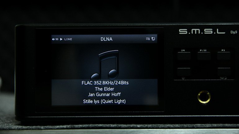

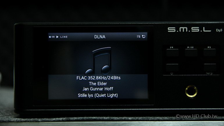

FLAC 352.8KHz/24Bits,這已經是我最高規格的檔案了,當然也都能支援

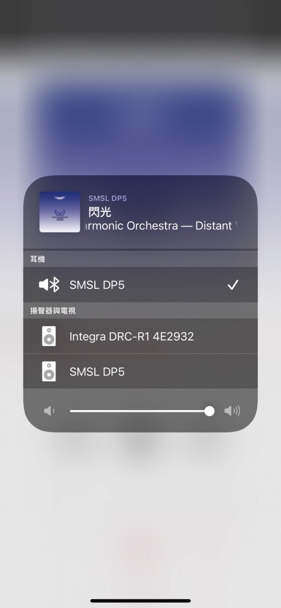

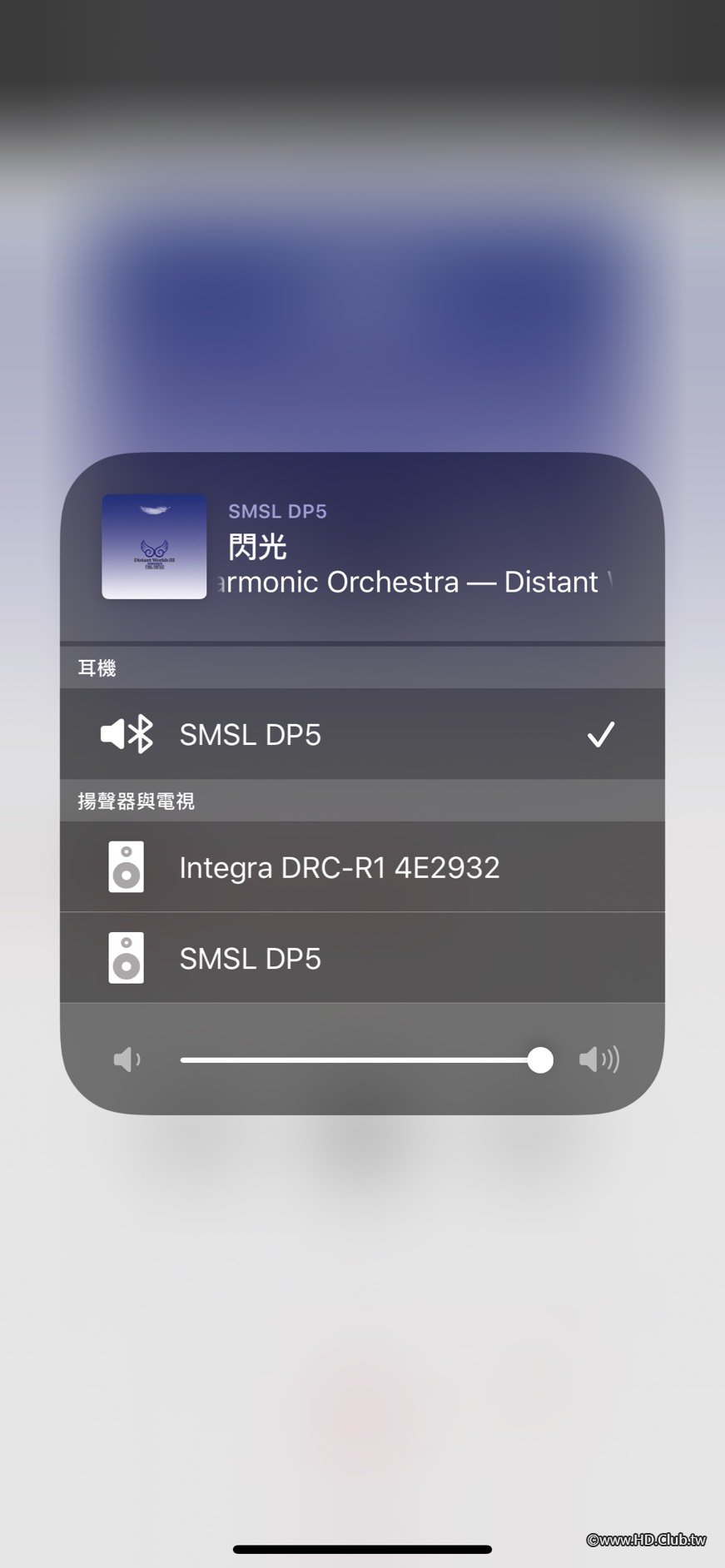

2.藍牙與網路串流
Dp5是我少數玩過同時支援藍芽與Airplay的機種,所以當使用iOS的時候,會看到Dp5有兩個分身
從上圖可以看到走藍牙的話,Dp5會被視為耳機,當然也可以透過Airplay直接網路串流給Dp5,那麼兩者音質呢?沒有比較沒有傷害,藍牙的音質完全被Airplay壓在地上打,這個差異是超級顯著,所以強烈推薦各位以網路串流為首選!

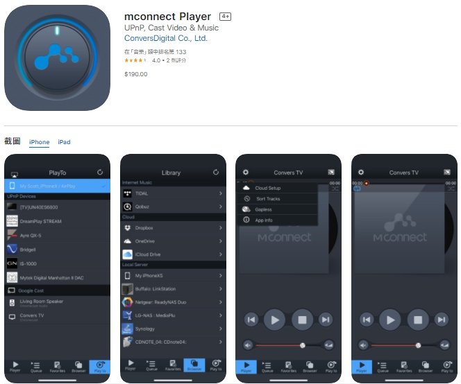

3.APP控制

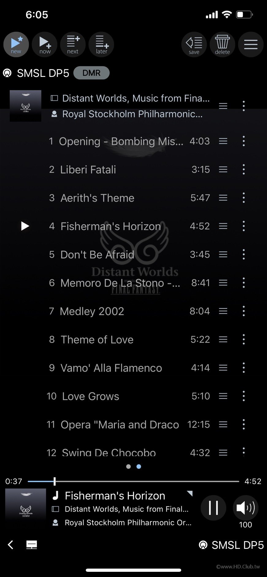

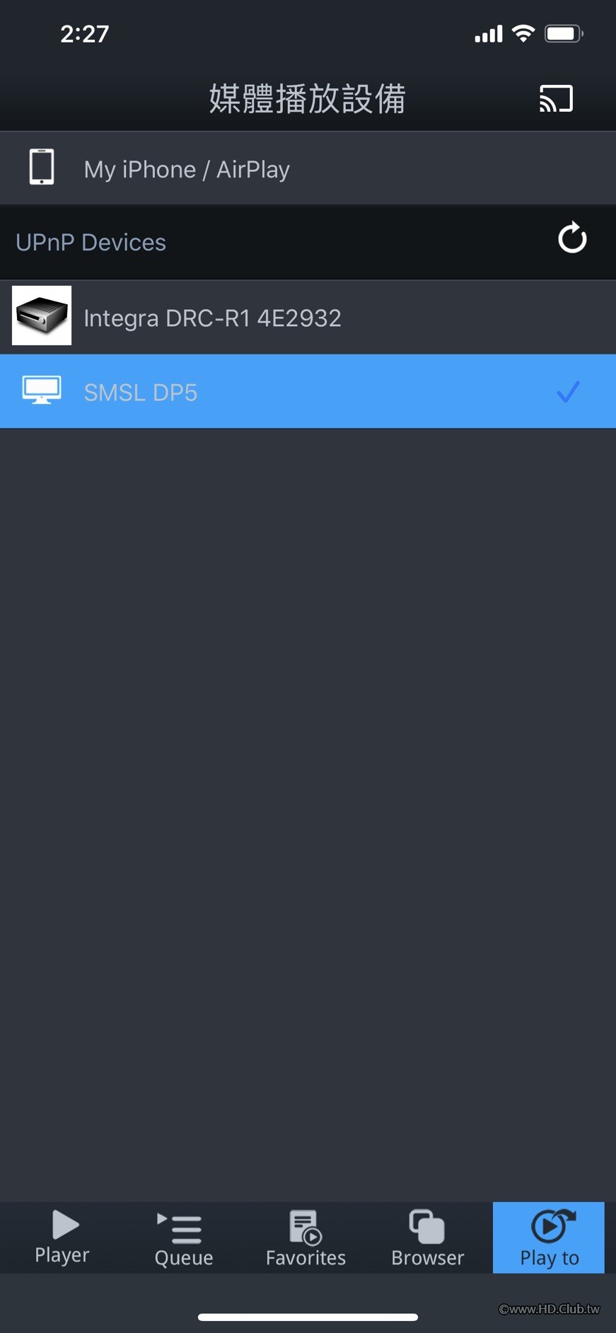

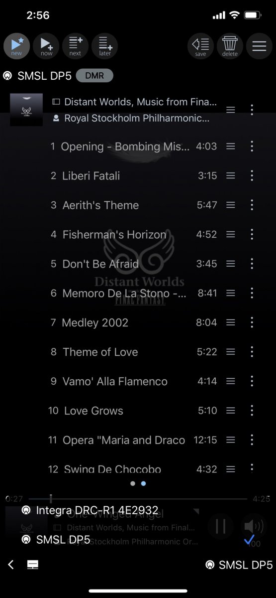

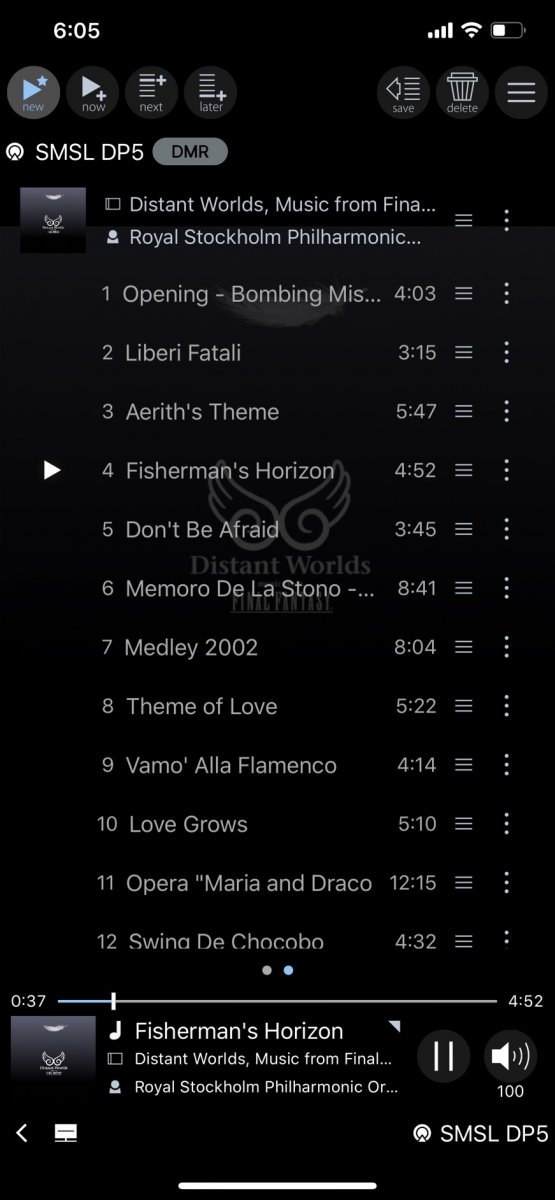

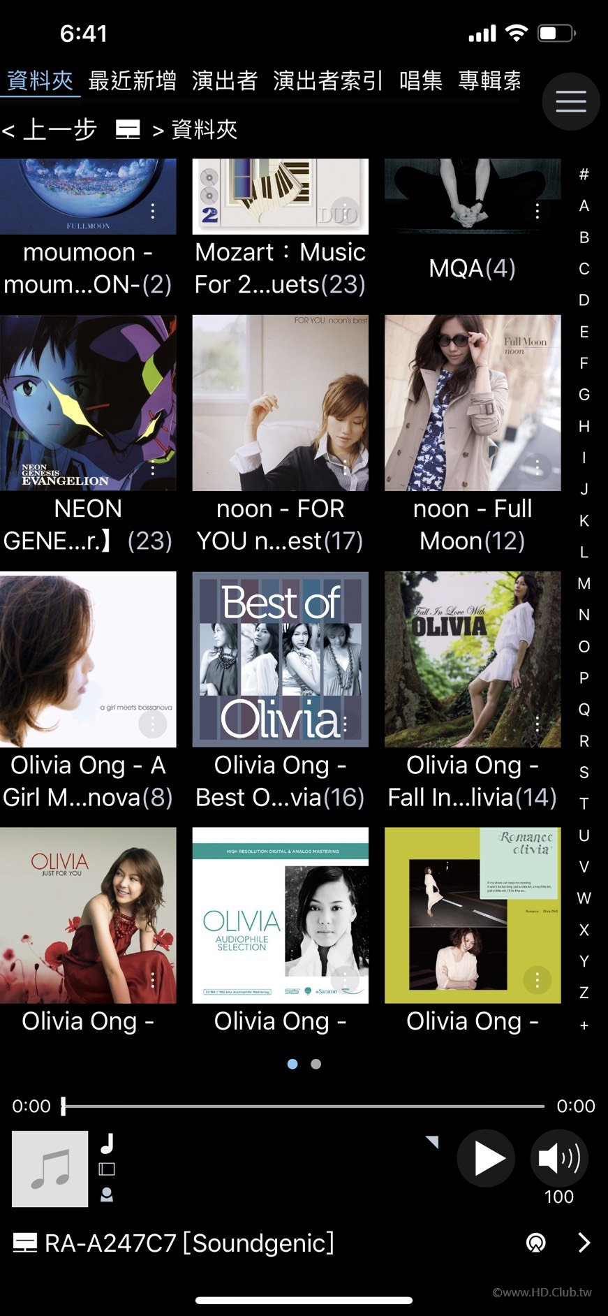

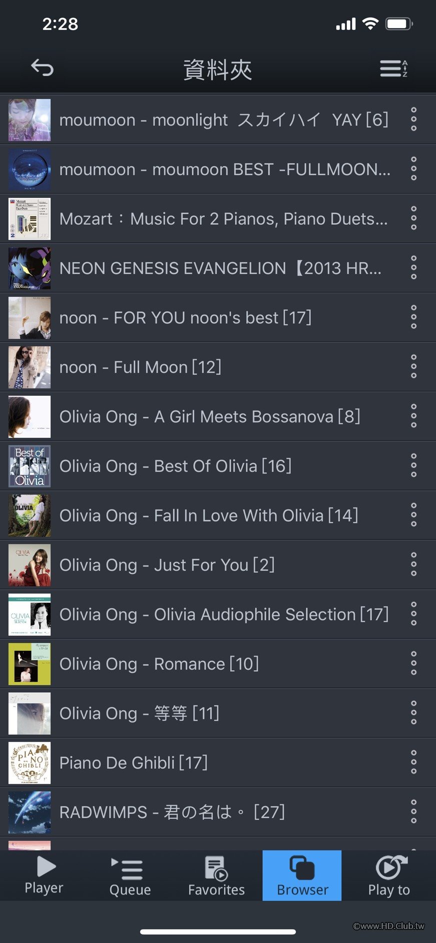

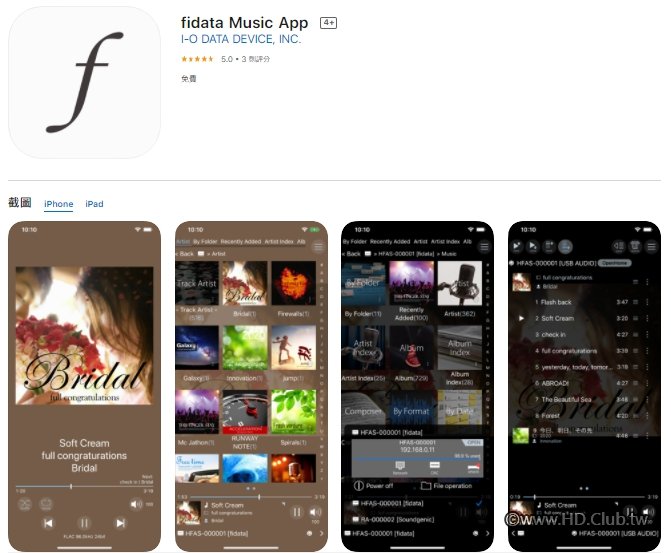

雖然S.M.S.L沒有為Dp5推出專用的控制APP,不過我們仍可以使用串流撥放的APP來控制它,我主要指用這兩款:

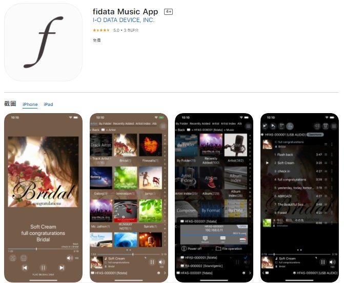

fidata
這是我用的NAS:I-O DATA SOUNDGENIC,原廠推出與其搭配的APP,不過並無限定SOUNDGENIC專用,操作上也很簡單,左下角是選擇媒體來源,點進去就可以選擇要從NAS或是從手機撥放音樂
而右下角則是選擇解碼的DAC,Dp5開機之後可以看到其出現在右下角的選單之中,選Dp5即可

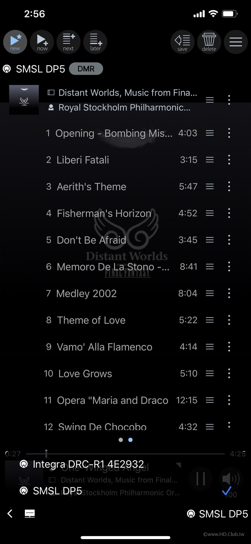

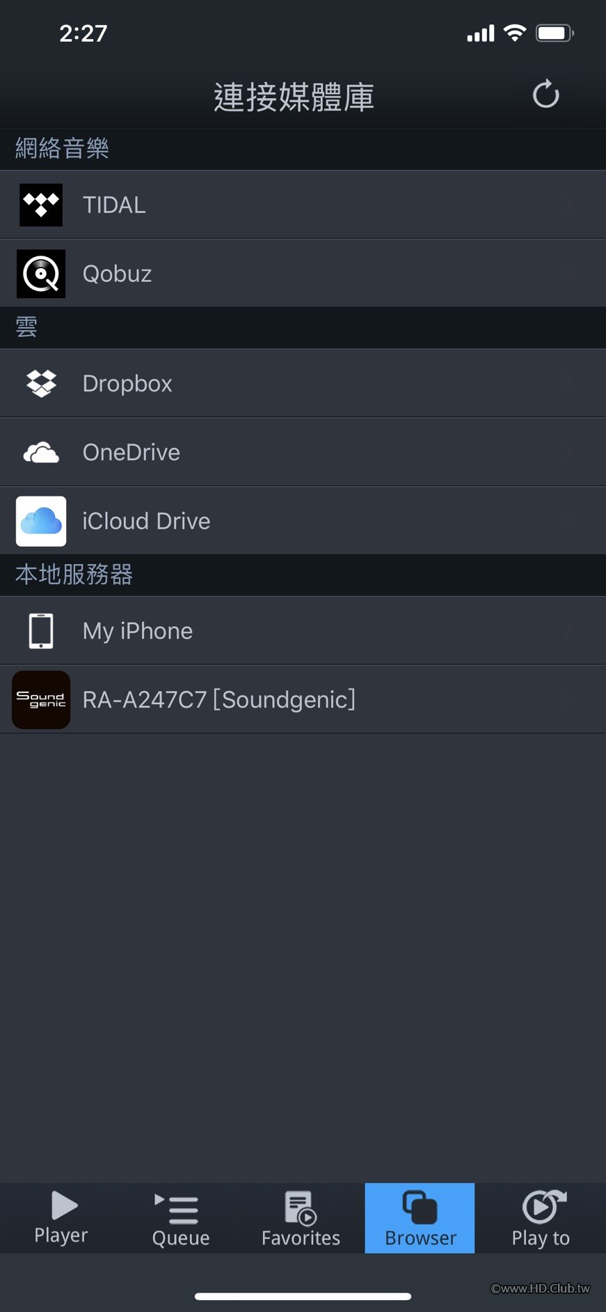

mconnect
這一款APP個人認為比fidata穩定些,fidata有時候會抓不到網路上的DAC,同樣可以瀏覽網路的資料庫,而且mconnect也支援TIDAL與Qobbuz這兩個線上串流服務
像我選擇了NAS,可以看到NAS內的專輯封面
右下角的Play to則是選擇要使用的網路DAC,當然我們就用Dp5啦
不過,Dp5開機後請給它個幾秒鐘連上網路,並且被APP掃到,不要太急著尋找Dp5的身影哦
