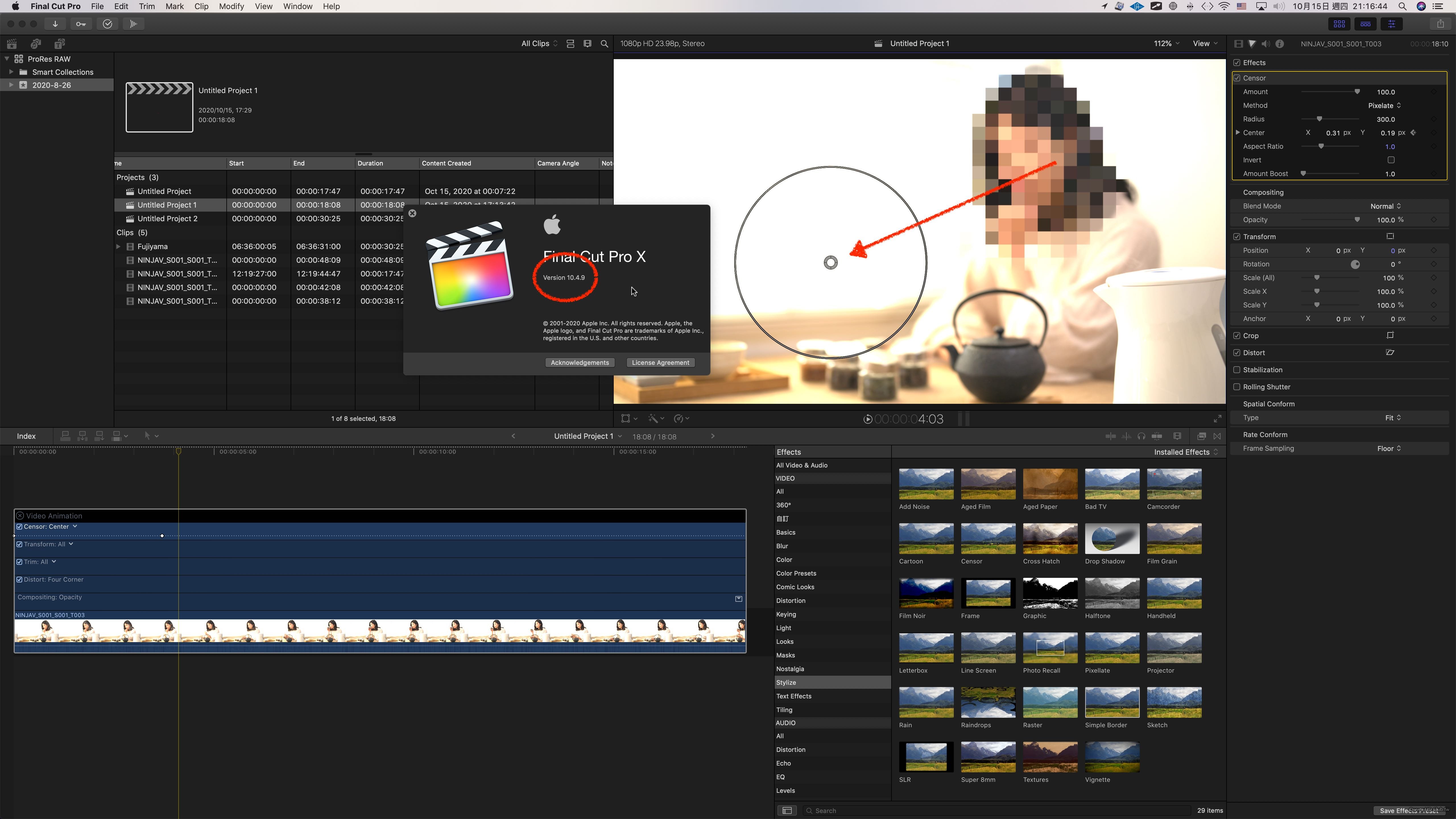

將原本封存的 FCPX 10.4.9 版本解開,試試看 Censor 的問題,的確是有這樣的問題,就是使用 Censor 時,設定 Center ,也就是馬賽克圓形區域的中心控制點,在沒有設定關鍵格時,是可以自由移動,但是設定關鍵格後,馬賽克的區域就會固定住,不會跟著中心控制點移動,即使設定第二個之後的關鍵格,也都是發生同樣的問題。
所以強烈建議更新到 10.4.10 (10.4.10 主要也是在修正一些錯誤與問題) ,這個問題就會解決,這也就是說,在每次更新前,將舊的版本做壓縮備份,是相當重要的事情,避免更新之後,發生問題時,可以馬上解開先前舊版本的來使用。(雖然也建議使用時光機備份,但是時光機的還原時間太久,還是建議使用壓縮打包的方式)

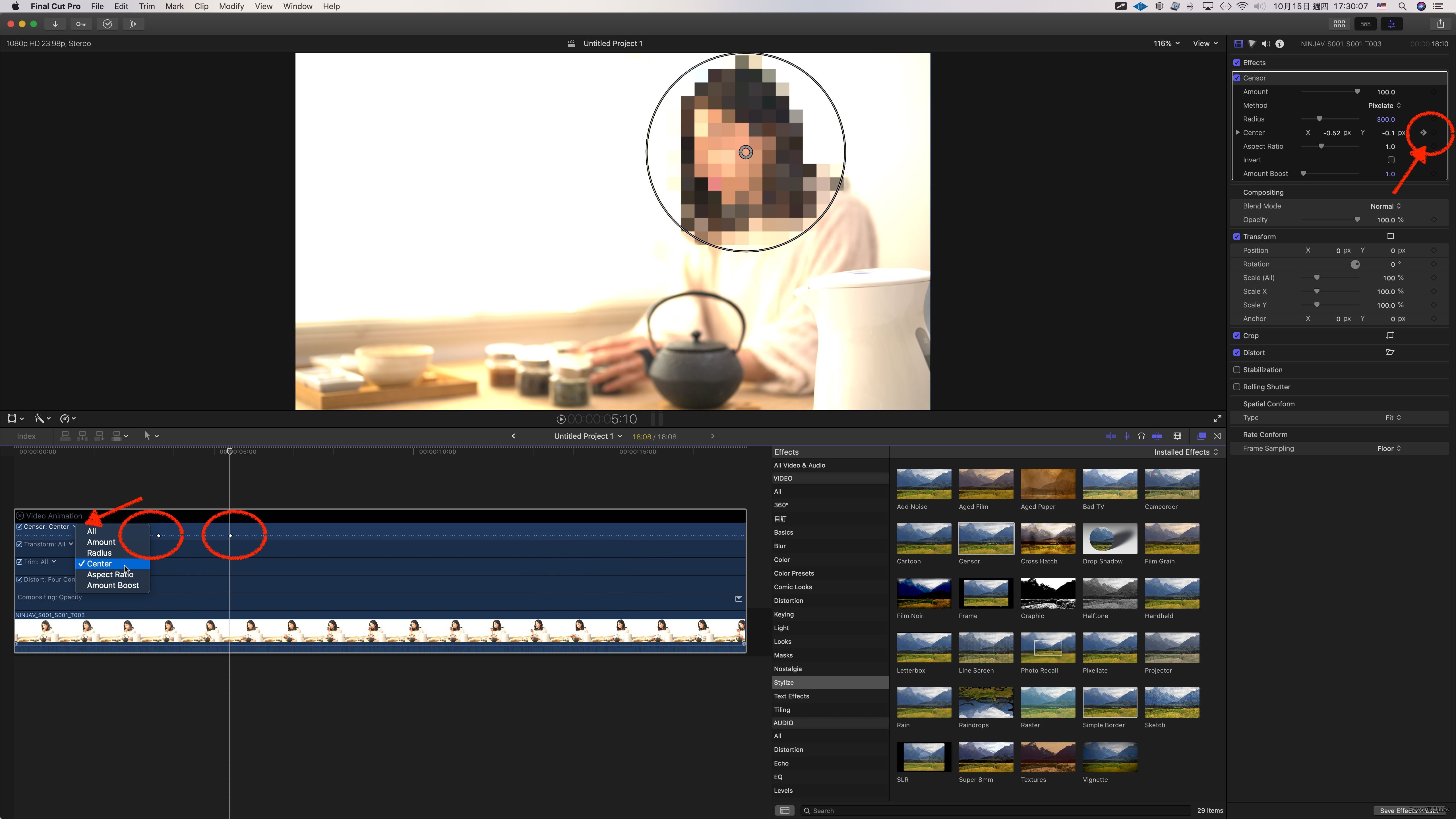

在 FCPX 如果先設定一個關鍵格,就像是在圖中的馬賽克(Censor)效果,移動播放磁頭到另外一個時間點,可以直接拖拉像是畫面中的控制點,就會自動地增加關鍵格的設定,而在發問中,因為他應該是沒有將時間軸影片片段的影片動態編輯列 Video Animaiton 打開來,而只有參考右側檢閱器的關鍵格設定點的項目,好像是在 10.4.9 更新之後,這邊的顯示,即使有設定第一個關鍵格,然後再使用拖拉控制點的方式,也不會在這邊顯示有設定關鍵格的黃色菱形圖示,所以發問者就以為 FCPX 出現故障,無法自動設定關鍵格,事實上,還是有自動設定,只是顯示的位置是在片段的影片動態編輯列上,因為控制點的項目是在中心點 Center ,所以在這個 Censor 的項目右側有一個項下的箭頭,點選出現選單,在選單中選擇 Center ,才會顯示這個中心點的關鍵格設定。
