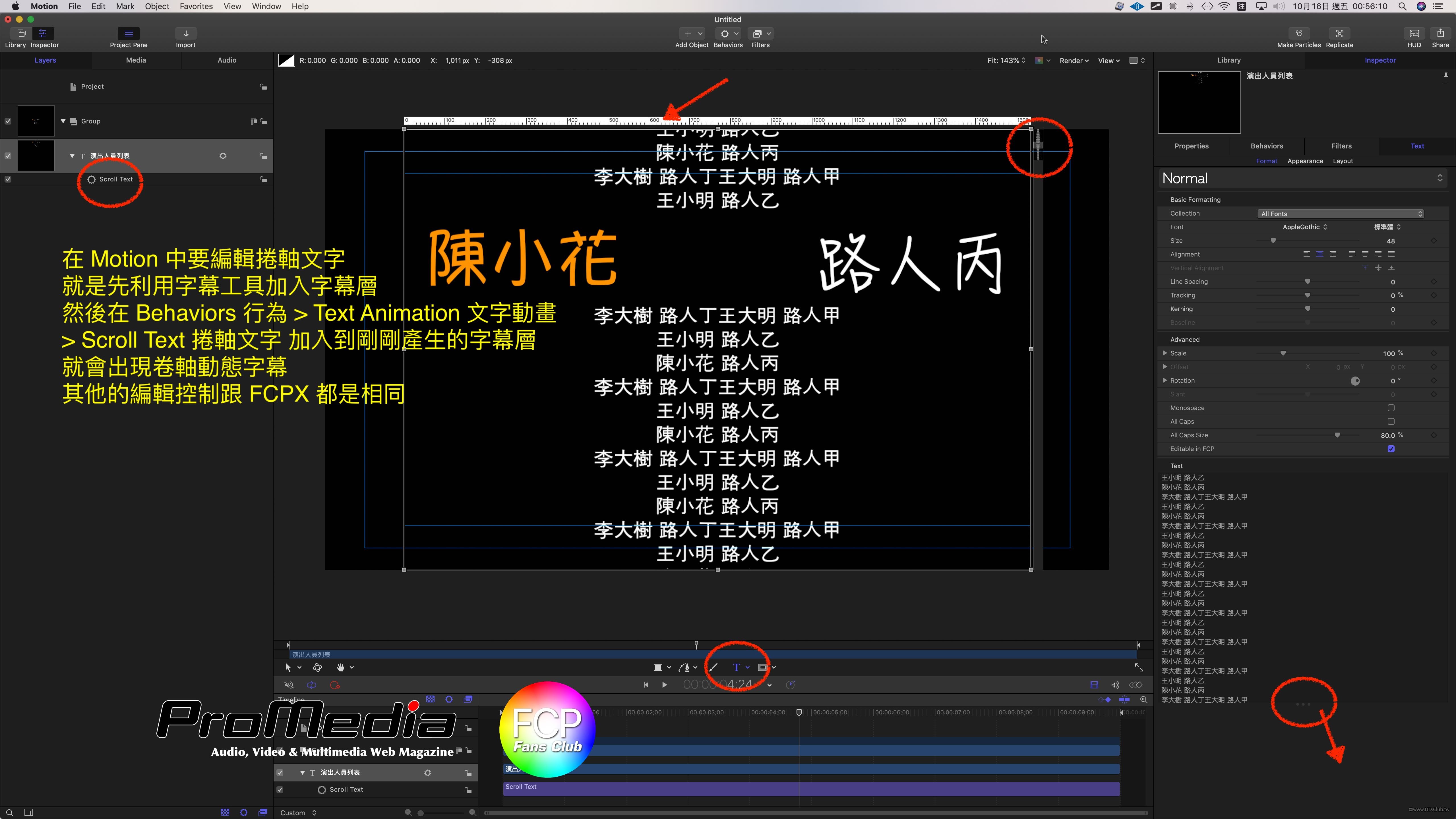

FCP 之前也有類似更新之後,效果或是字幕模板原本功能失效的狀況發生,而且這項功能也是在好幾個更新版本(不像這次 Censor 在一個版本更新之後就修正),才做問題修正更新。這項功能也包含使用在 Motion 的字幕模板套件上。

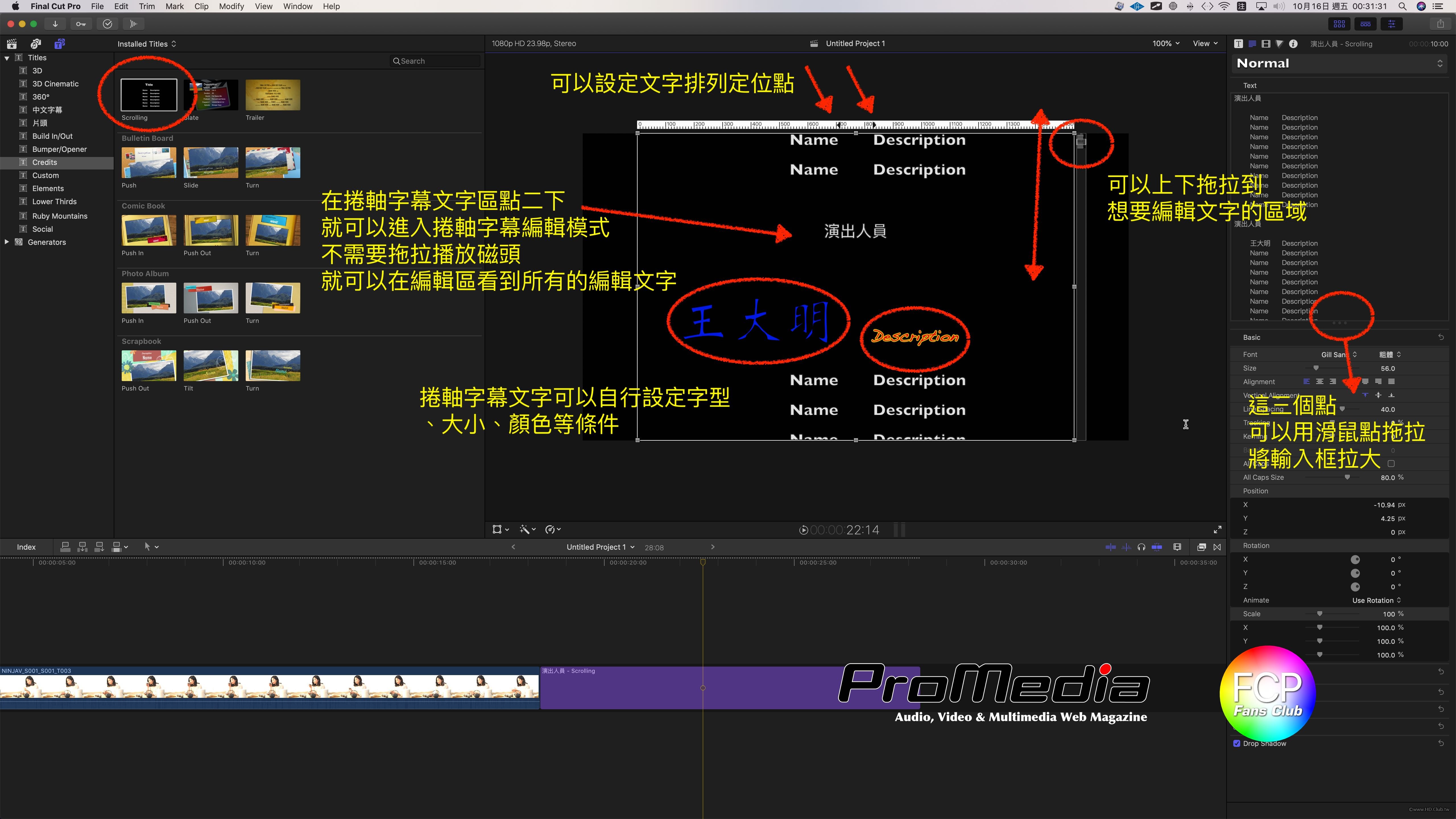

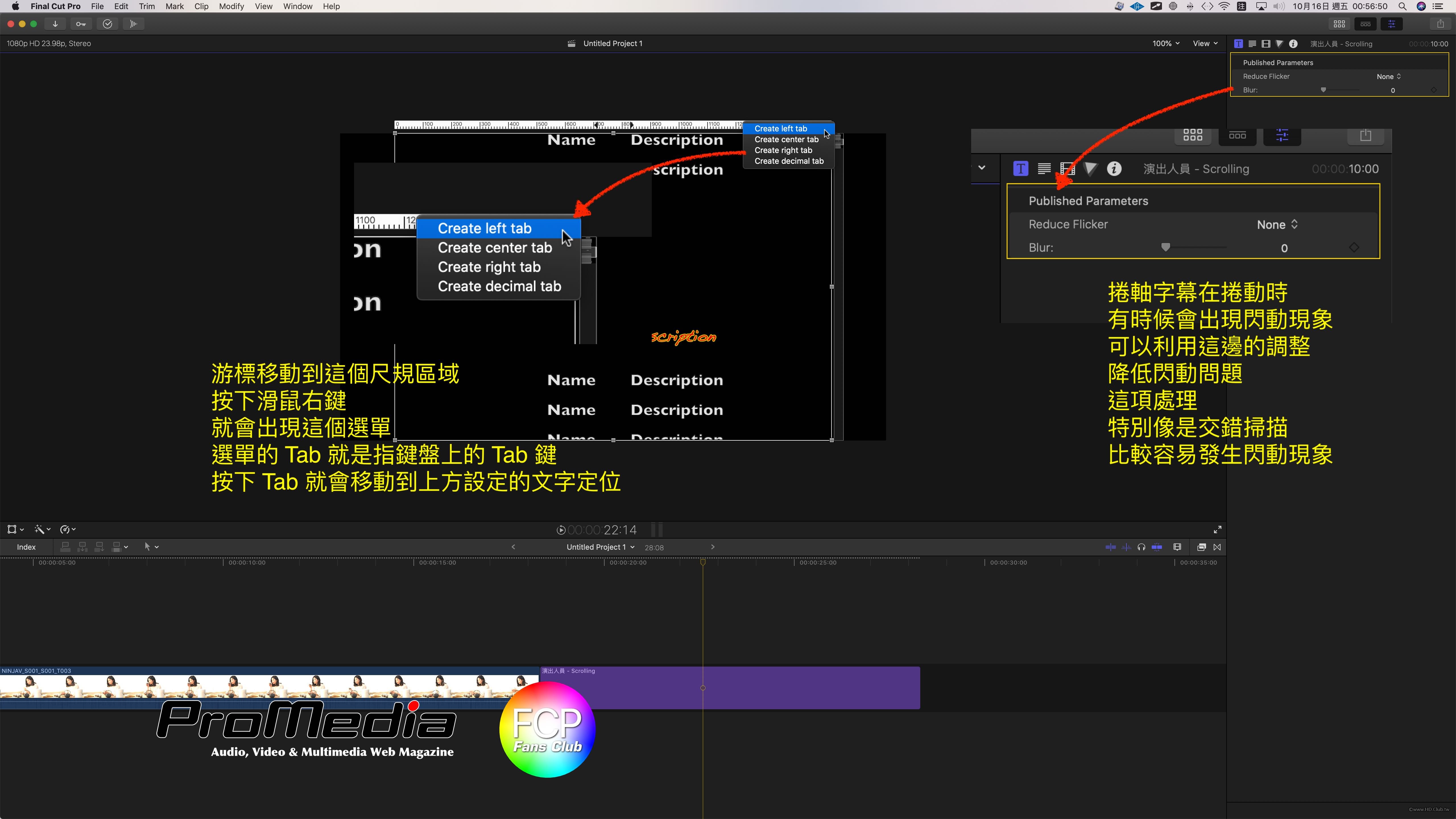

捲軸字幕一般使用在片尾的工作人員名單使用,在早期的 FCP7 之前的捲軸字幕,在使用上有很多的限制,像是字型、字級大小、顏色等,所有的文字條件,都只能在同一個設定,而無法有獨立的修改,但是在 FCPX 就可以做各自獨立的修改與編排。但是在使用捲軸字幕,在有些字幕特效或是剪輯軟體,在修改捲軸字幕內的相關文字,通常都是移動時間軸上的播放磁頭才能到想要修改的文字位置,而在 FCP 就不需要這樣做(包含 Motion 也是相同)。
要修改捲軸字幕內容時,基本上先點選在時間軸的捲軸字幕片段之後,直接在顯示區的文字框區域,用滑鼠點二下,就會快速轉成捲軸字幕編輯模式,在上方就是定位參考,在右方,可以看到捲軸字幕由上而下的排列狀況,在這邊也會看到一個白色的框,這就是現在所看到的螢幕顯示區域,可以用滑鼠點按拖拉這個區域,上下移動,就可以不用移動播放磁頭,移動到想要看到的捲軸文字區域。
另外在右側檢閱器的文字輸入區,因為工作人員列表通常都很長,所以可以在文字輸入區的下方有三個點,滑鼠點按向下拖拉,就可以將文字輸入區拉大,會建議大家先利用文字編輯應用程式,先將工作人員列表排好順序,然後直接拷貝複製貼上,再利用顯示區的編輯框,來進行捲軸字幕的調整與編輯。
