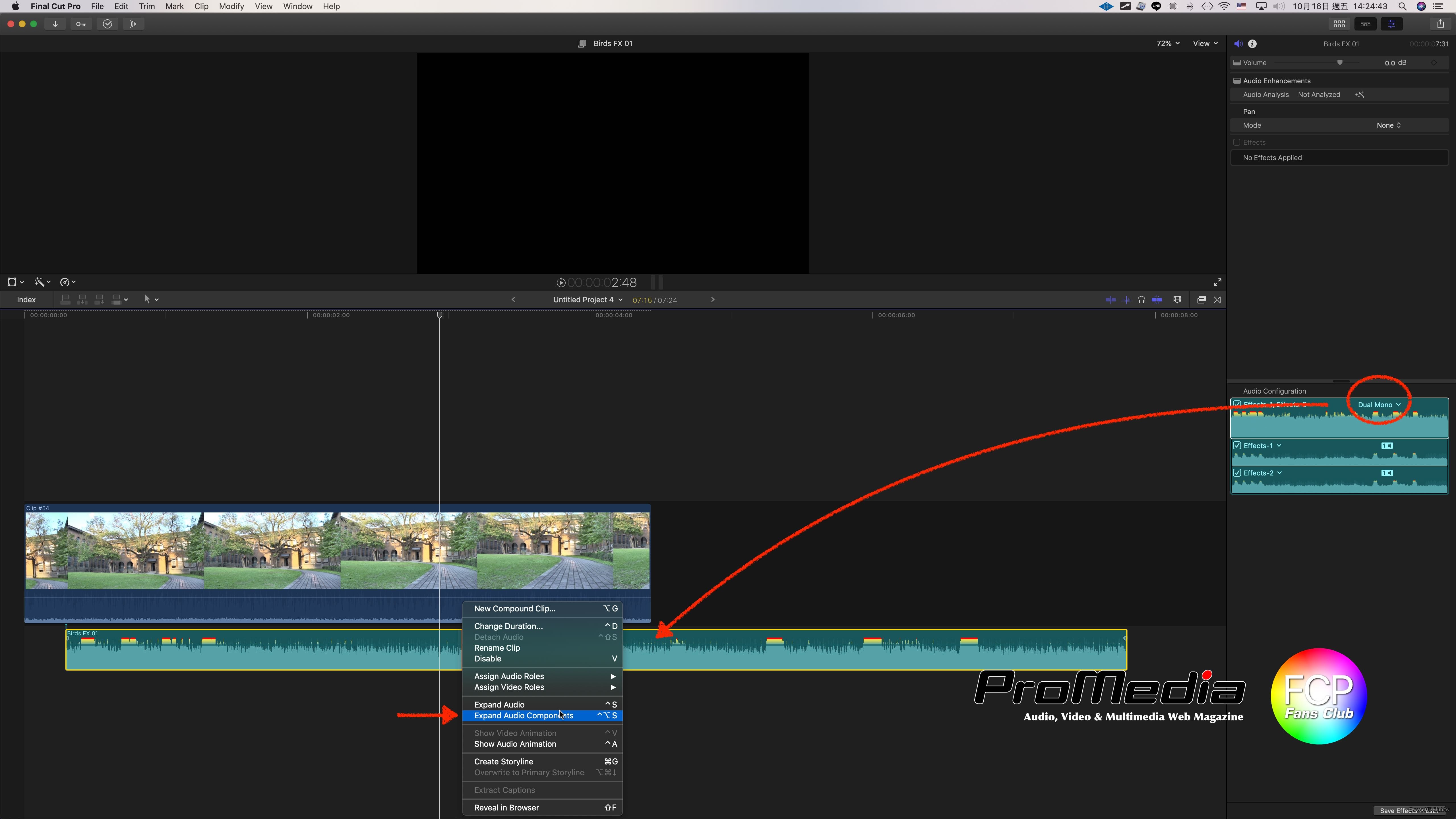

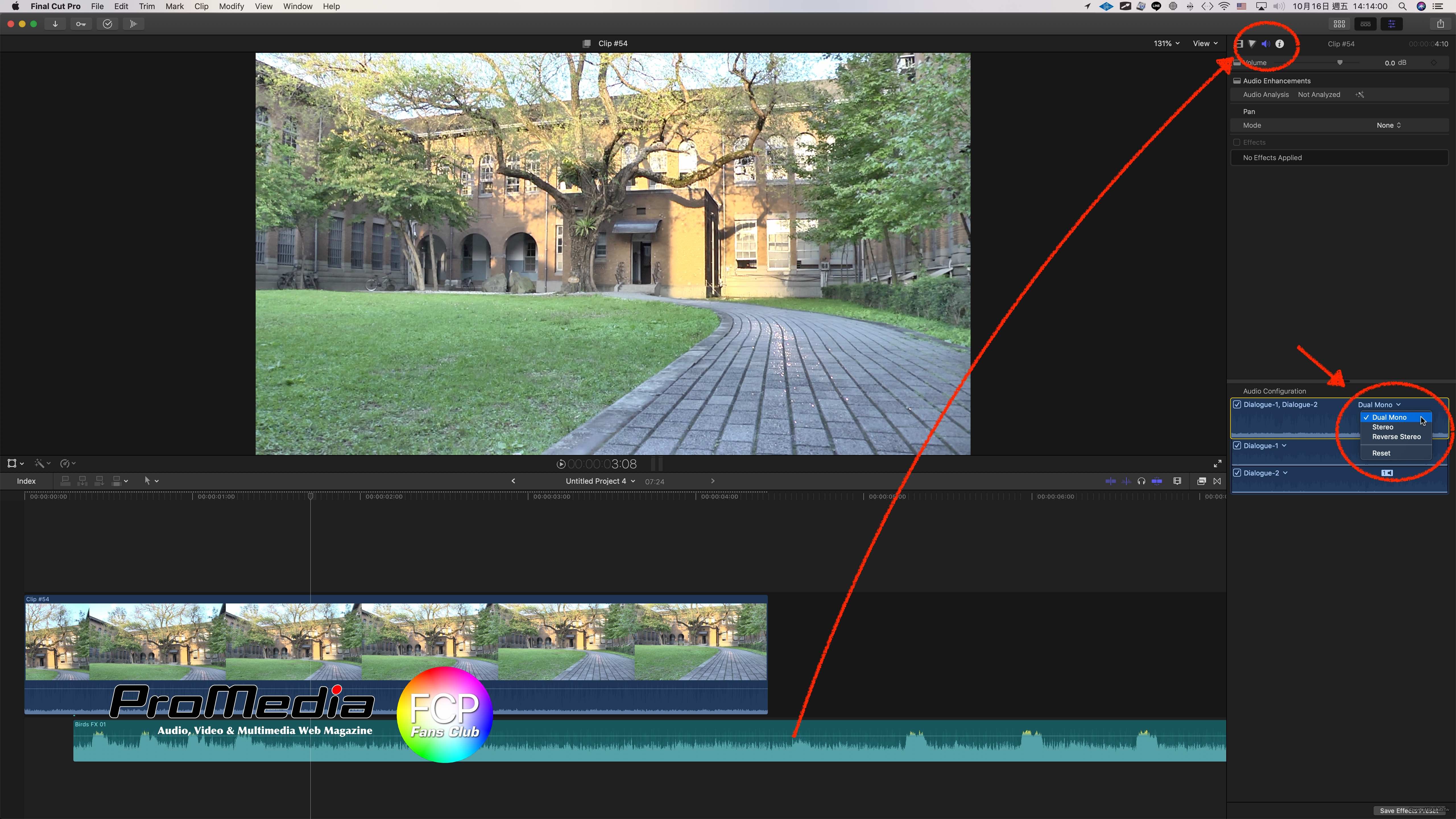

先選擇在時間軸上的聲音片段,然後在右側檢閱器的聲音項目(喇叭圖示),在下方有一個 Audio Configuration 聲音設定,在右側有一個一個向下箭頭,原本題提示為 Stereo 立體聲,滑鼠點按,就會出現選單,如果是立體聲,就會有 Dual Mono 雙單聲的選項(如果是帶有多聲軌,就會有像是多個 Mono 單聲選項),選擇雙單聲,這個聲音片段就會變成雙單聲,基本上是不用不拆軌,也是可以直接編輯,特別是同步條件,如果需要拆開,也是可以。
選擇片段,在右邊檢閱器的聲音項目,在下方有一個 Audio Configuration 聲音設定,將右側的向下箭頭點選,就可以出現選單,選擇 Dual Mono 雙單聲。

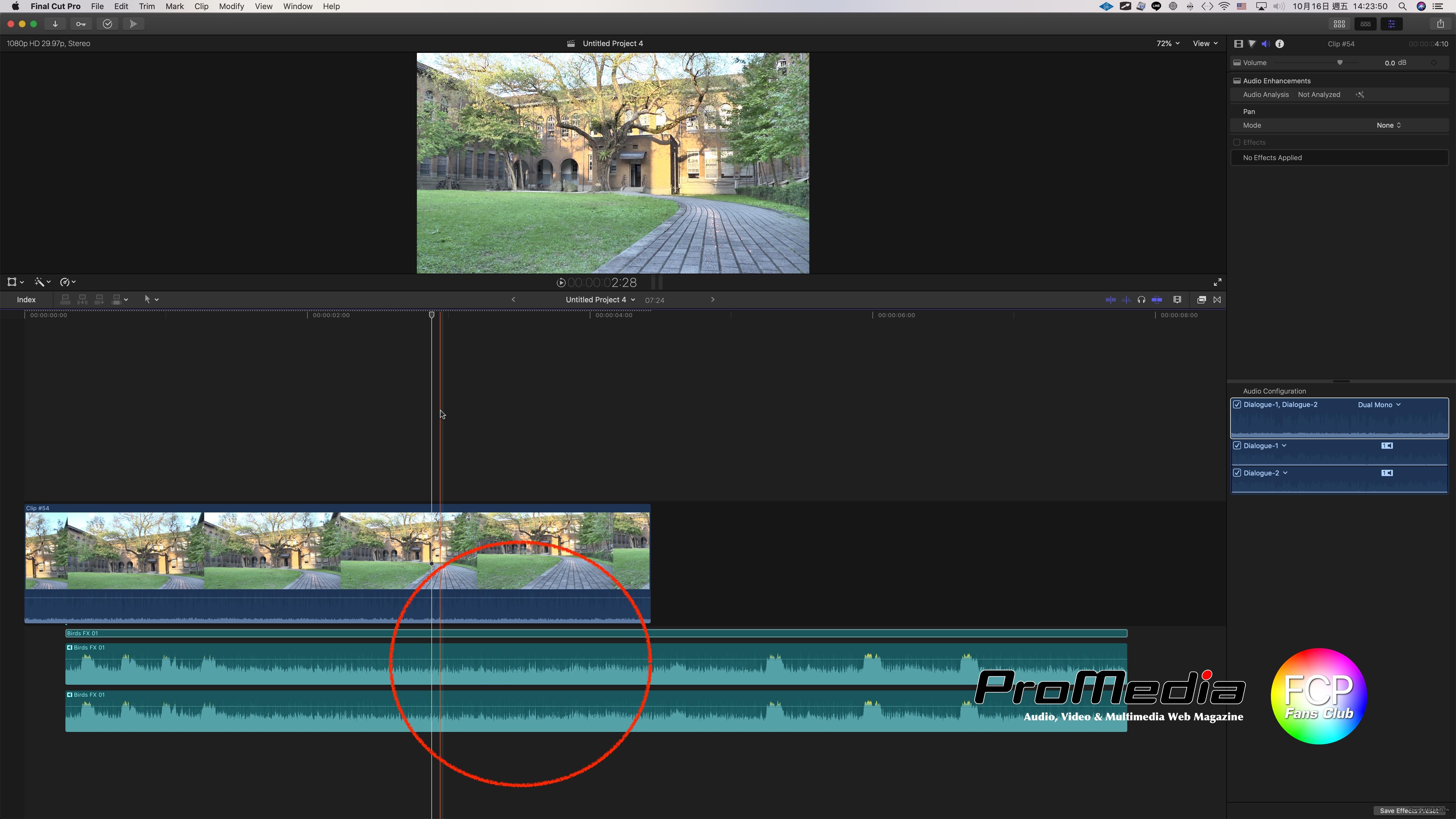

如果不拆開,就可以直接使用 Expand Audio Components 展開聲音組合,就可以獨立編輯聲軌。
這就是未拆開的展開單聲聲軌,也是可以再閉合回來,同步在一起。

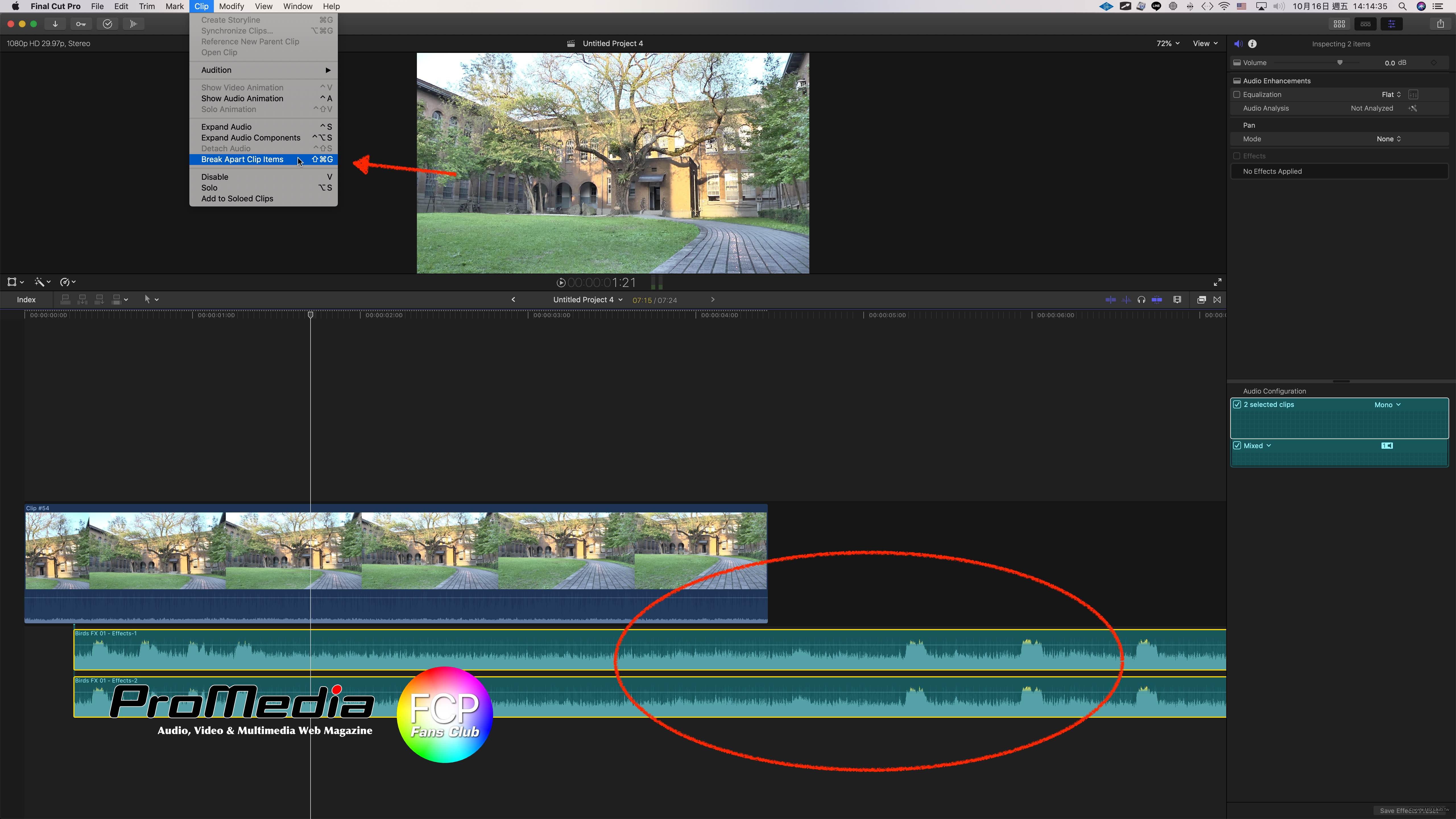

如果需要拆開,就選擇片段,到上方選單列選擇 Clip 片段,再選擇 Break Apart Clip Items 拆開部分片段項目,就可以將二個單聲道解開,但是就無法同步在一起。
