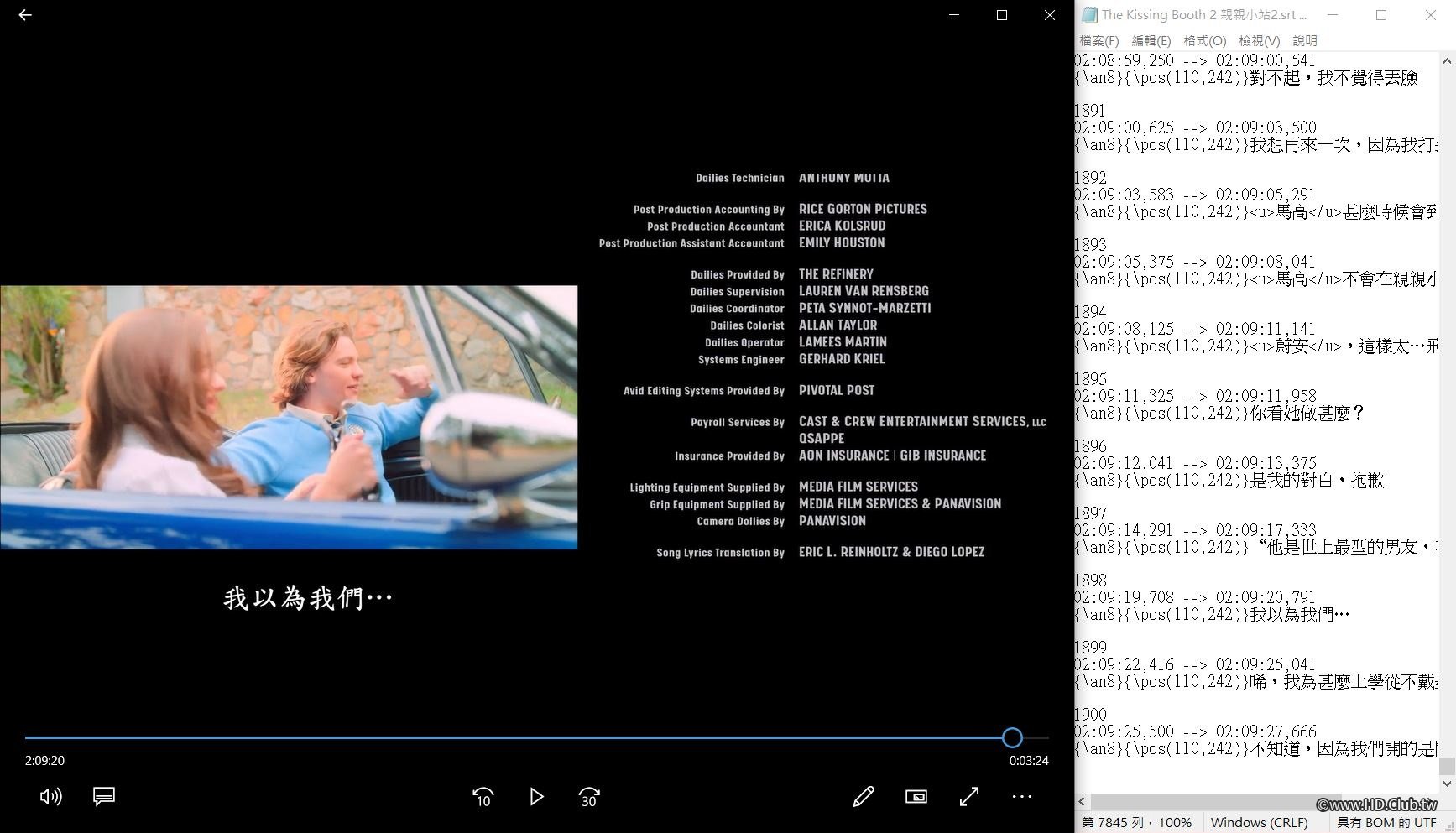

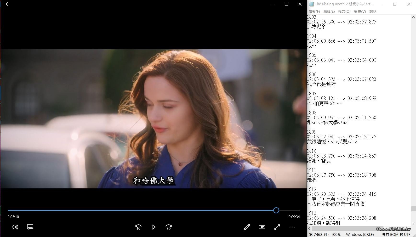

小弟慣常用Apowersoft影片轉換王的,我通常只要在srt檔的字幕前加上{\an8}{\pos(xxx,yyy)}就有修改字幕顯示位置的效果。其中xxx和yyy皆為數字,xxx越大,字幕越偏右邊;yyy越大,字幕越高
補充 – 以下是實際結果:圖1為未加上任何指令前的字幕效果,對應字幕檔第1808條;圖2為加上位置指令後的字幕效果,對應字幕檔第1898條。位置指令{\pos(xxx,yyy)}內的數字是根據影片解析度而定
圖1
圖1
圖2
圖2

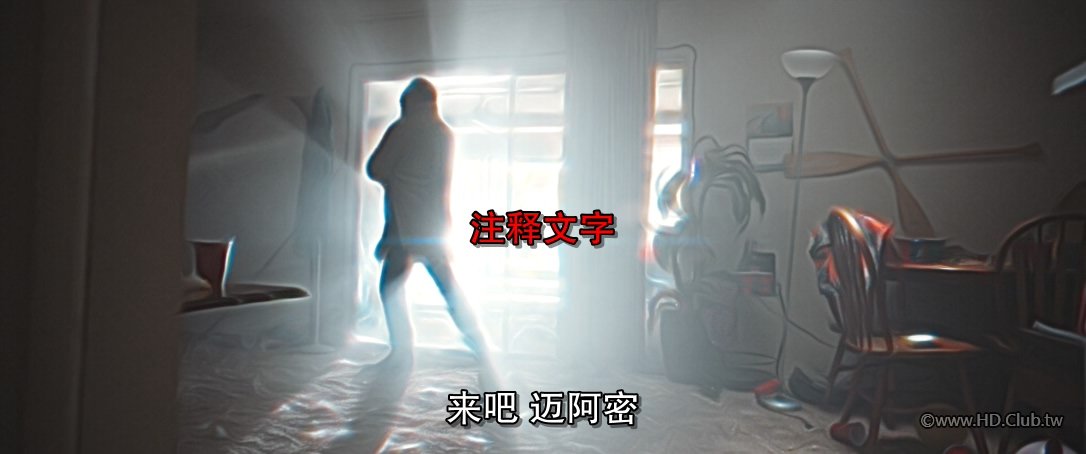

發表於 2021-1-10 23:02:24 | 顯示全部樓層
xpic 發表於 2021-1-9 11:03 PM
謝謝您的圖文 ^_^
但是,例子都是單行文字字幕而已......
在同一时间内将两行字幕显示在不同位置的方法,2F说的很清楚了:
1. 使用两行相同时间的字幕行,其中一条加上诸如{\anx}的特效标签;
2. 使用ass或ssa格式字幕
严格地说,{\anx}不属于srt字幕的标准语法,是属于ass的,所以可能存在兼容问题。
不过也可以使用一些小伎俩,比如:
00:42:39,010 --> 00:42:40,979
註:ooxx
若干个全角空格行1 (或者半角空格也可以)
若干个全角空格行2
若干个全角空格行3  ----->根据需要决定空格行数
該你了      <---- 原本在下面正中間的位置
经测试,potplayer正常。
<font color=red>注释文字</font>
来吧 迈阿密
