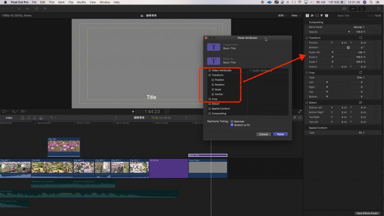

今天學生來信問到,他製作中文字幕,然後同樣複製,產生英文字幕,但是想要二個字幕都在畫面顯示出來,所以他調整的是字幕模板中的文字位置,因為有多個同樣的字幕片段,他使用 Paste Attribute 貼上屬性的功能,但是他發現即使勾選位置 Position ,卻無法使用......也就是貼上無效。這是為什麼?

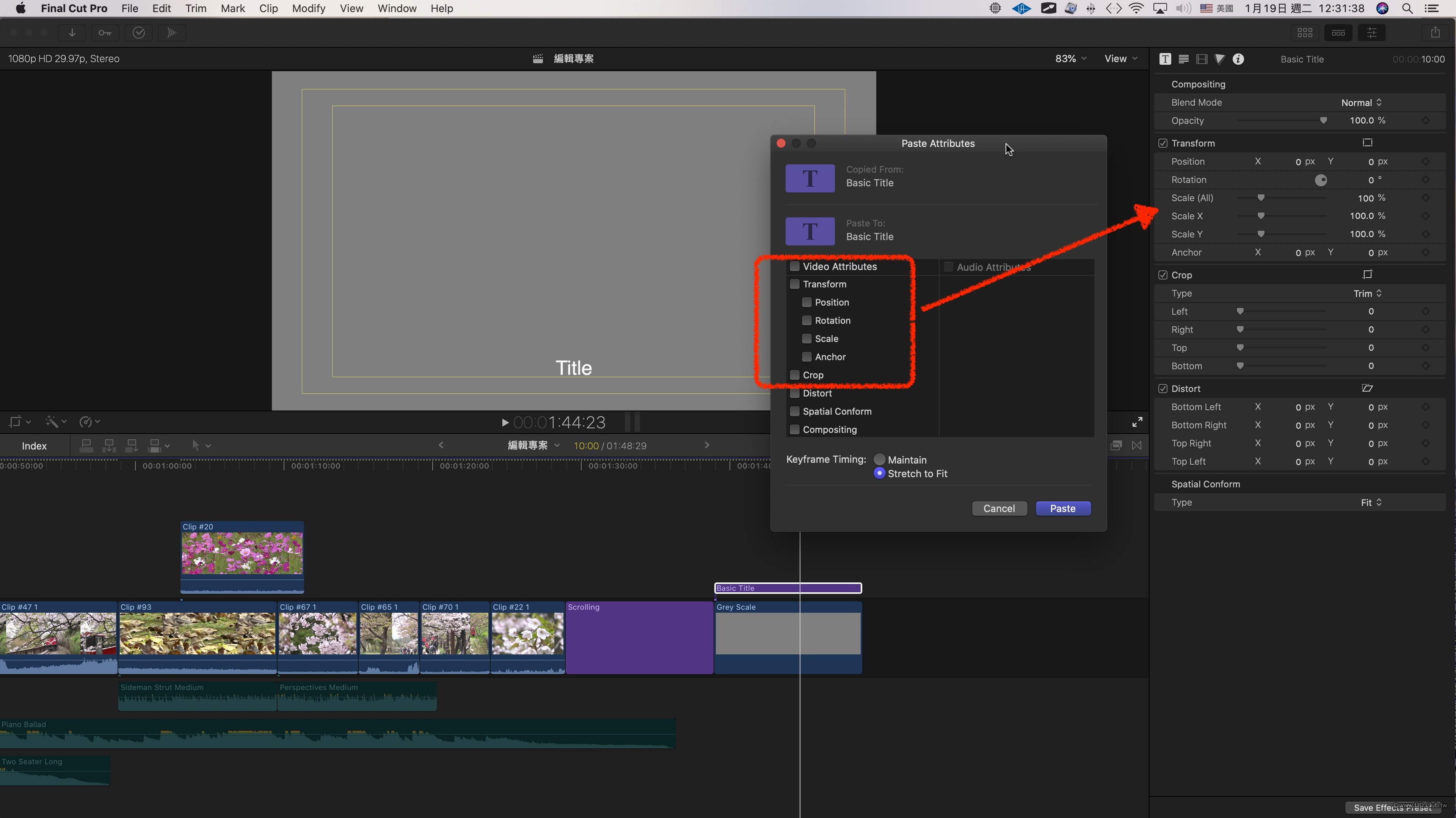

1,  基本上,如果使用 Paste Attribue 貼上屬性 shift+cmd+v ,要先選擇要複製的片段,然後使用拷貝 cmd+c ,再選擇要貼上屬性的一個或是多個片段,但是如果出現貼上屬性的視窗中,沒有任何被勾選的選項,也就是說被複製的那個原本的編輯片段,假如沒有做任何的參數調整或是效果加入,保持在原本的項目預設參數條件,就代表,這個貼上屬性是不會有任何的作用。

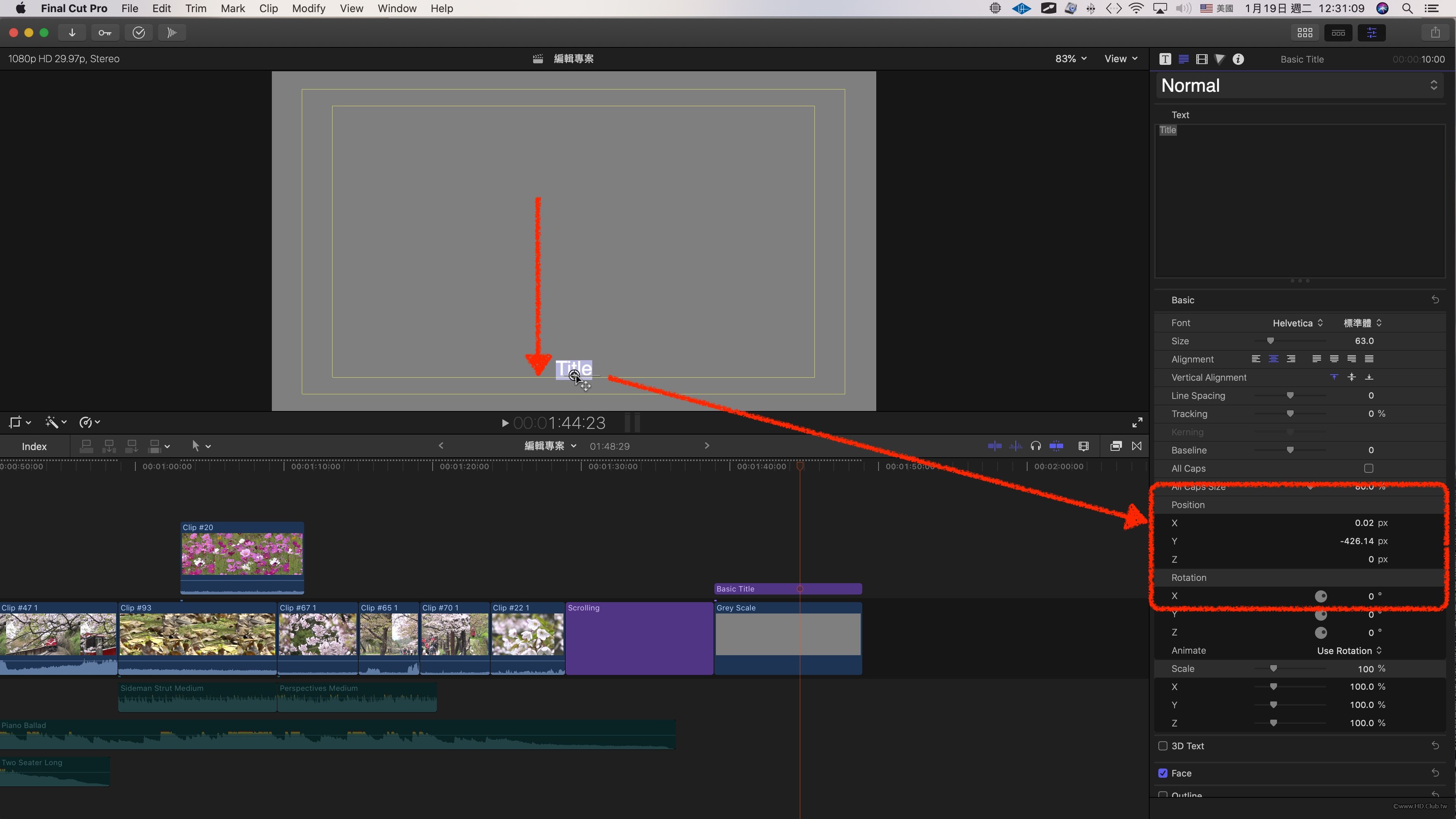

2, 如果是字幕片段裡的文字部分,文字的座標跟 Transform 變形裡面的座標,也就是 Position 位置是不同的,所以在貼上屬性裡面的預設選項是變形的 Position 位置,而不是文字的 Position 位置。也就無法採用貼上屬性的批次複製貼上的功能。
3, 如果要做大量字幕片段的畫面位置改變,重點就在於“畫面”位置改變,就不需要去調整文字的位置,而是應該使用“變形”的“位置”功能,來調整“畫面”的位置座標。這樣就可以利用貼上屬性功能,做大量的批次複製貼上的功能。
