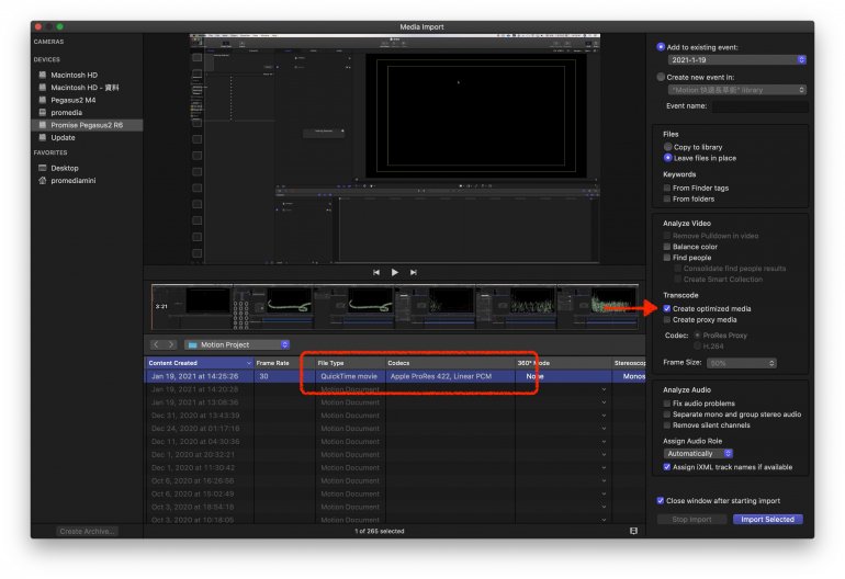

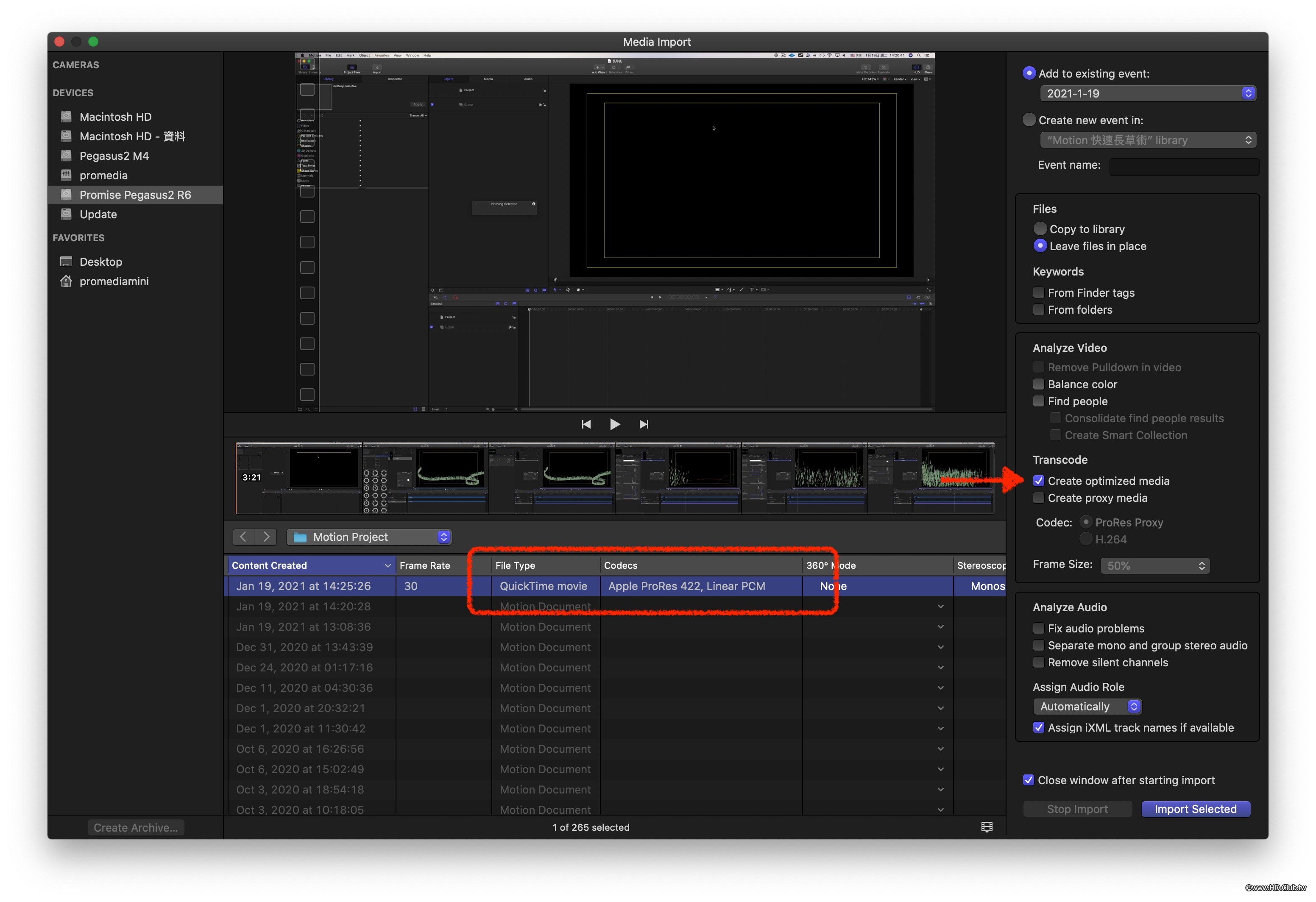

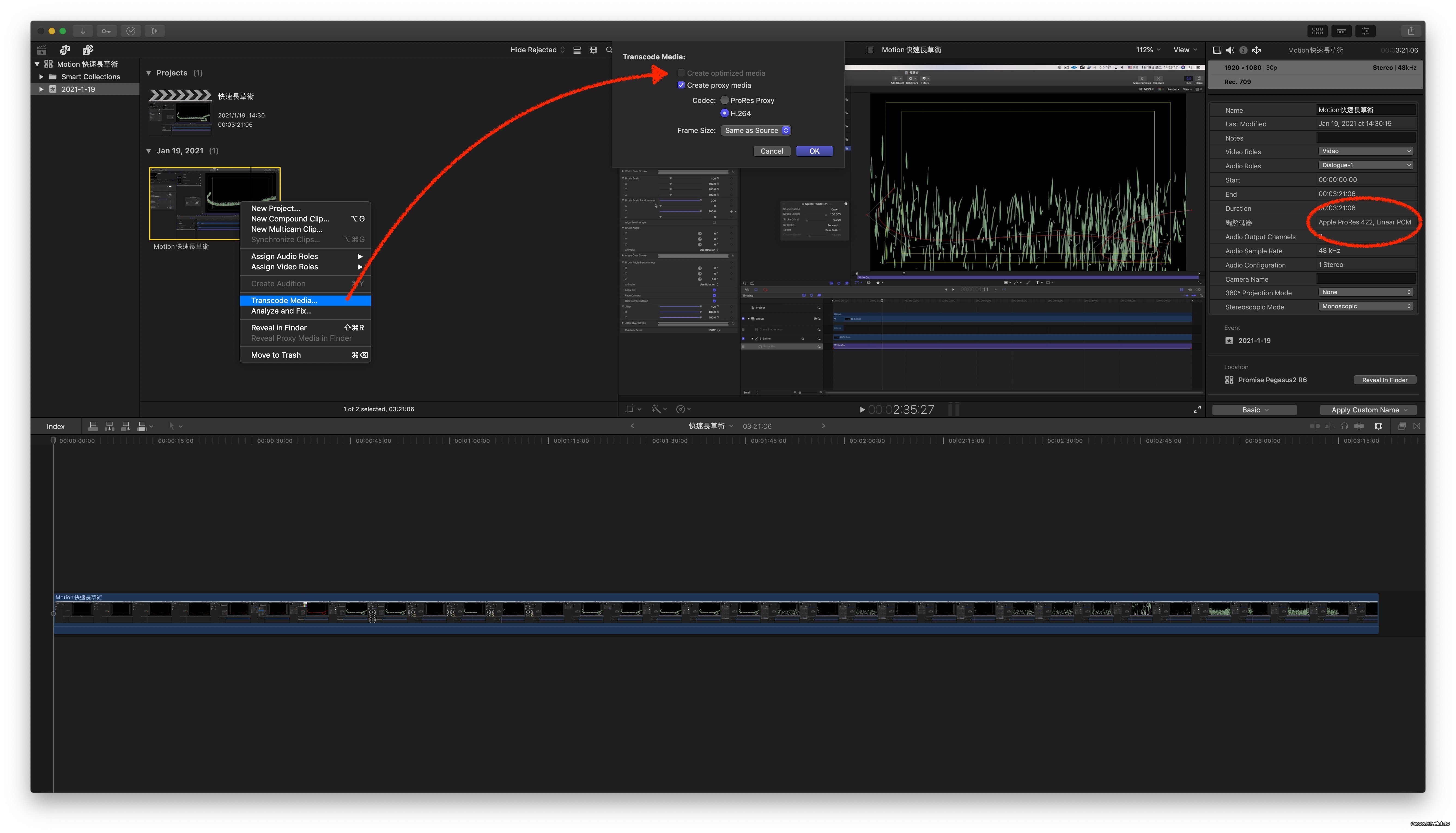

在輸入之後,再進行轉碼處理,如果是符合不需要轉碼的規格,就像是 ProRes 422 ,最佳化的轉碼項目就會呈現無法選擇的狀態.....
在媒體輸入視窗的右側輸入設定,不管是任何影片編碼格式,最佳化都可以被選擇,但是在輸入的時候,FCP 會判斷是否進行最佳化轉碼處理.....

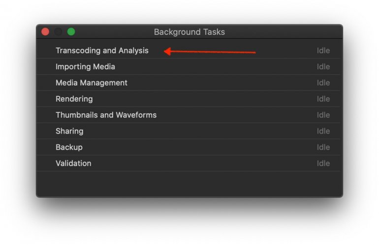

如果不確定是否會被轉碼,可以將背景監控視窗打開,就可以看到轉碼的項目是否有做轉碼執行
