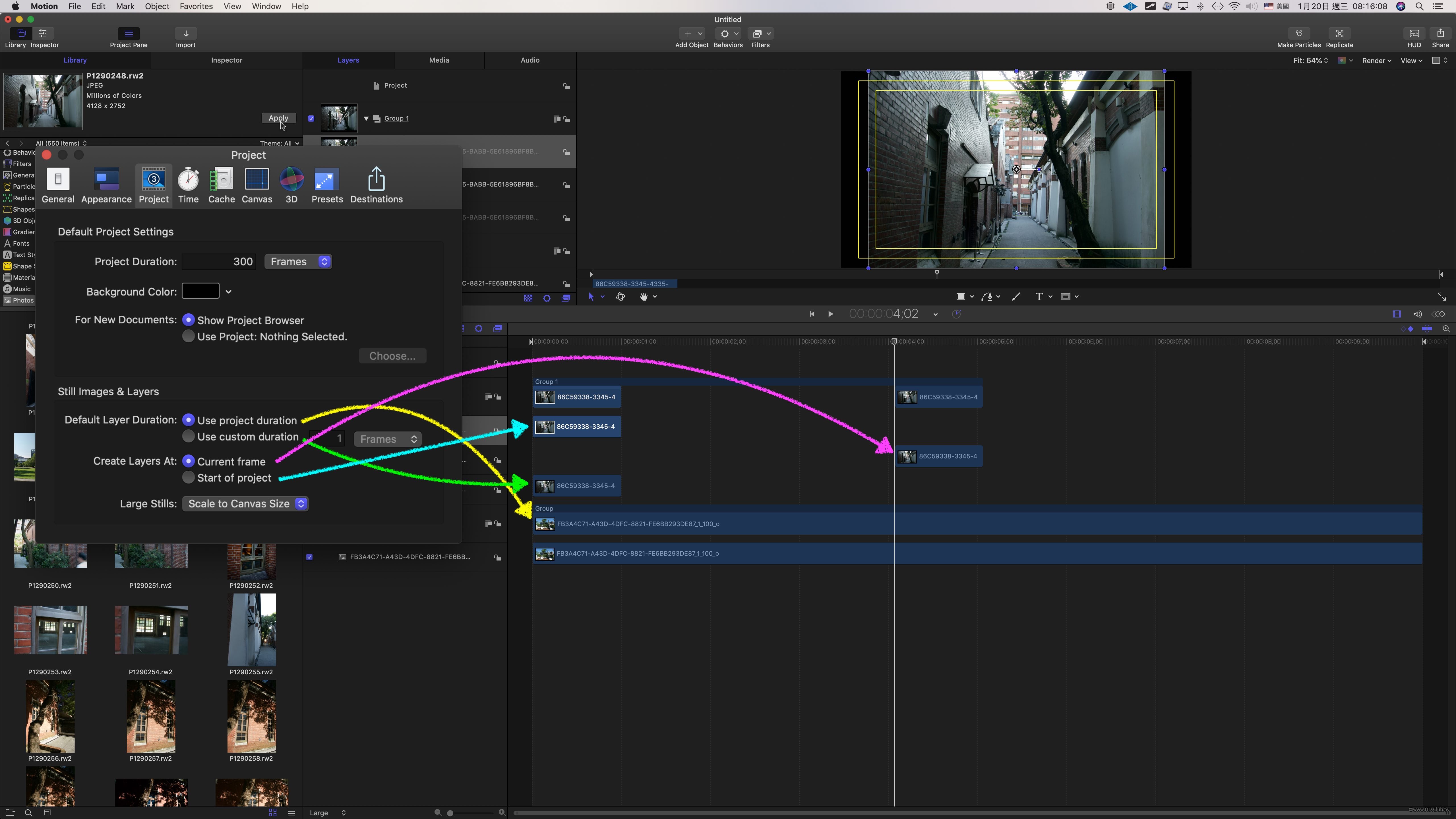

Motion 加入物件到時間軸,會有幾種設定,以加入長度,也就是在偏好設定的專案Project項目,下方的定格圖像與圖層 Still image  & Layers ,預設圖層長度 Default Layer Duration ,如果選擇使用專案長度 Use project duration ,加入物件的時間長度就會依照專案所開設的時間長度,例如專案開設10秒,這個物件在時間軸的長度也就會是10秒,如果想要自訂時間長度就選使用自訂長度 Use custom duration ,然後在右側的時間長度欄位來輸入想要的時間長度,單位可以選擇秒或是格。
在加入物件時,會自動產生圖層,所以在產生圖層在 Create Layers At 的項目,就可以選擇現在格的位置 Current Frame ,也就是在播放磁頭所在的時間點來加入物件,或者是從專案的起始位置 Start of project ,也就是不管播放磁頭在那一個時間點,這個所產生的圖層所加入的物件會從時間軸的起始點加入。
在這個項目的最後一項大型圖像 Large Stills ,就是圖像在上方顯示是以符合視窗,或者是不做任何設定,也就是圖像以原本解析度來加入,也就有可能會超出原本專案所設定的解析度畫面以外。
