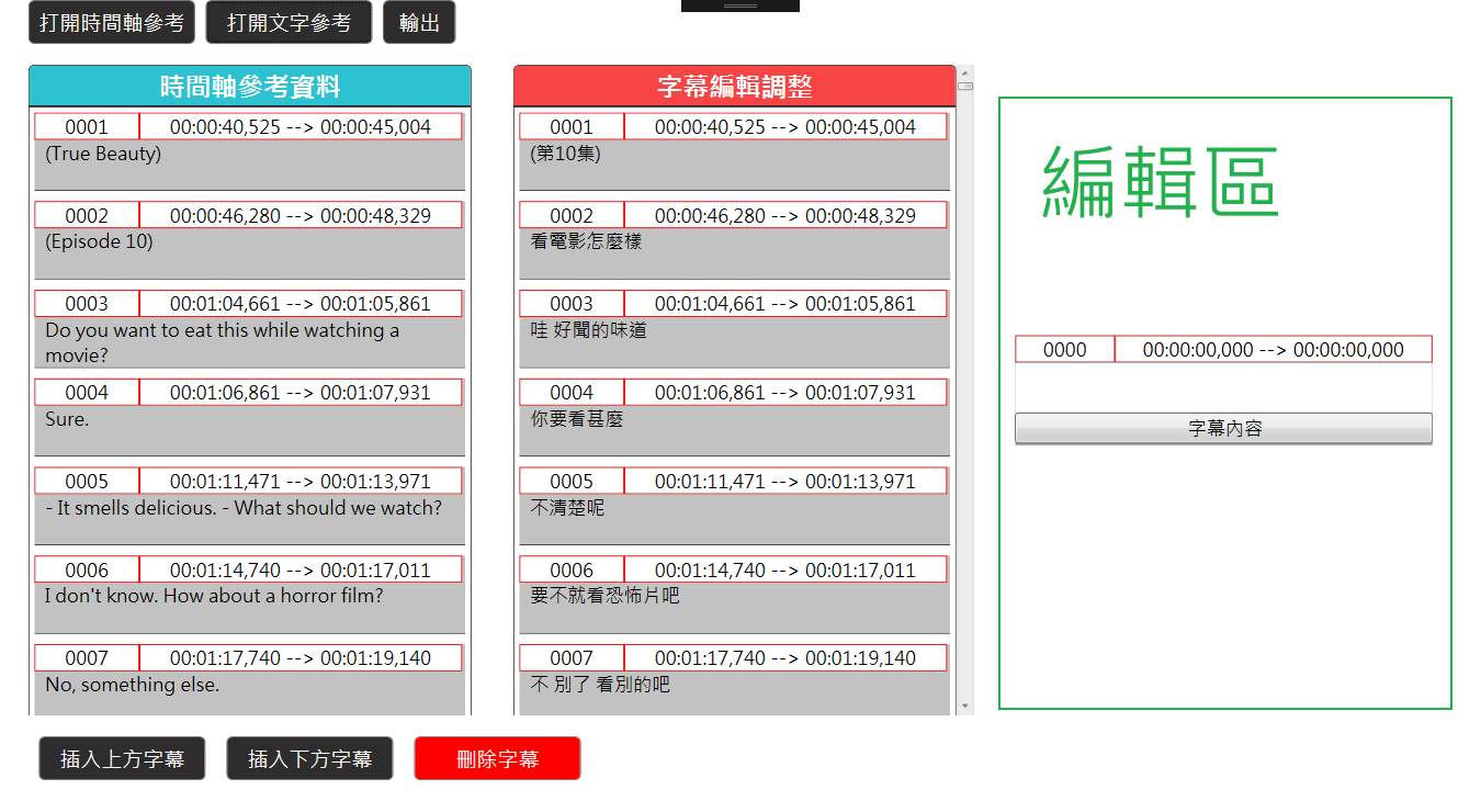

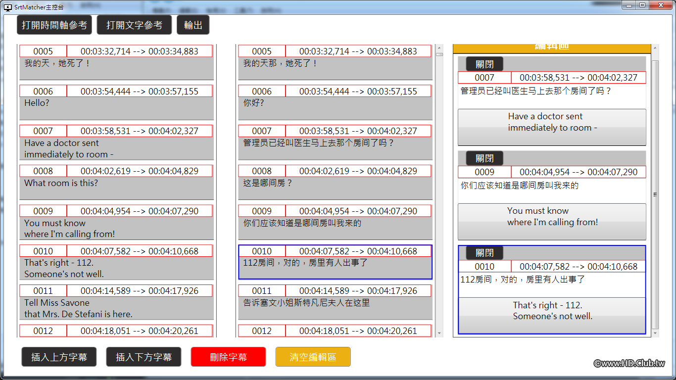

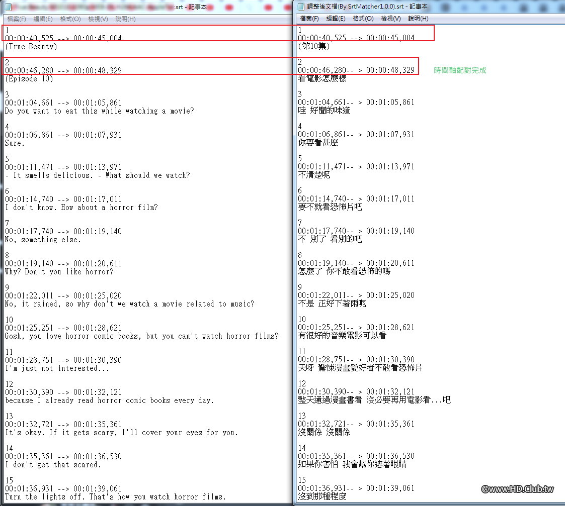

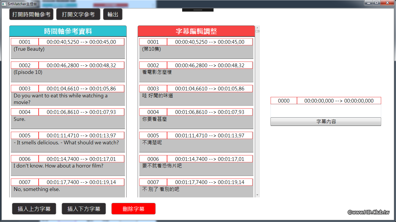

在這邊分享用來配對字幕與時間軸的工具給大家
希望派得上用場 SrtMatcher(1.1.0).zip (22.69 KB, 下載次數: 56)
01起始畫面
01
01

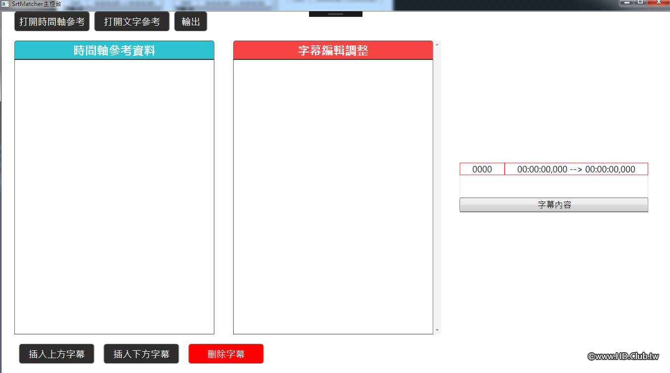

02打開文件
02
02

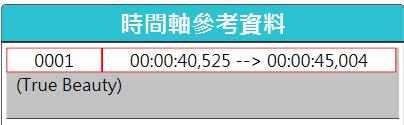

03選取或編輯
03
03

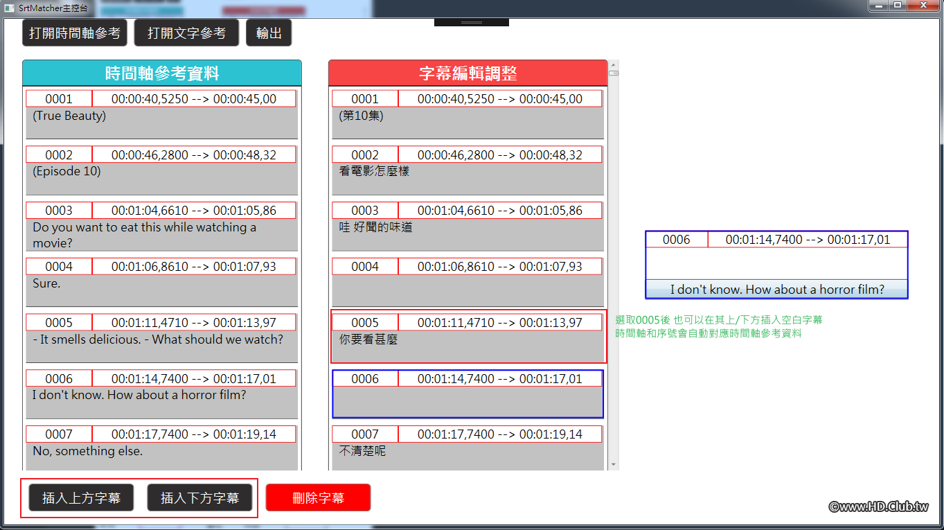

04插入上下方空白字幕
04
04

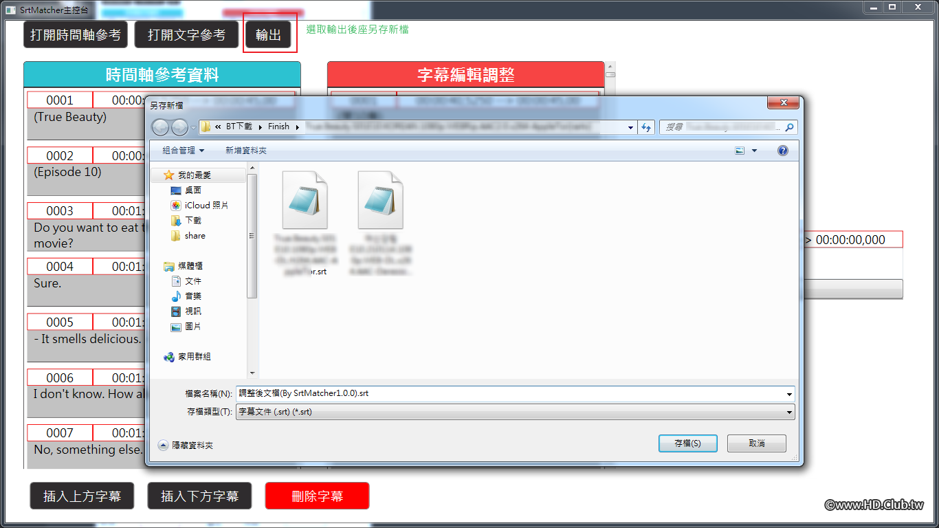

05輸出
05
05

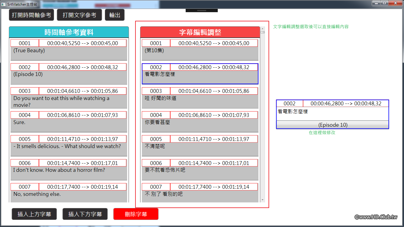

06時間周配對完成
06
06
07(1.1.0版本)
07
07

有些藍光的字幕很難調整,特別是一些歐版藍光,我已用此調整了一條字幕,非常好,謝謝。
一些建議:
左邊的時間軸欄顯示不完整,影響檢查字幕
右邊的文字參考欄載入某些字幕會導致程式崩潰,是不是字幕行數太多?附件中的字幕就有這個問題,一載入就出錯。
文字參考欄是否能加入按住ctrl鍵多選的功能?
最右邊的修改欄無法輸入分行符號。
文字參考欄 Le.Amiche.1955.Criterion.Collection.1080p.BluRay.x264-RYDER.rar (40.69 KB, 下載次數: 6)
時間軸 Le.Amiche.1955.Criterion.Collection.1080p.BluRay.x264-RYDER_track3_eng.rar (39.27 KB, 下載次數: 2)

本文最後由 asdfghjkltab 於 2021-1-25 07:09 PM 編輯
flyaxe77 發表於 2021-1-24 04:03 PM
有些藍光的字幕很難調整,特別是一些歐版藍光,我已用此調整了一條字幕,非常好,謝謝。一些建議:左邊的時 ...
謝謝你的回饋,針對你的問題想請問一下
1.左邊的時間軸欄顯示不完整,影響檢查字幕
--請問是指什麼部分
2.文字參考欄是否能加入按住ctrl鍵多選的功能?
--是為了編輯區可以通時編輯多個字幕嗎
3.右邊的文字參考欄載入某些字幕會導致程式崩潰,是不是字幕行數太多?附件中的字幕就有這個問題,一載入就出錯。
--你的時間軸參考srt檔案也給我試試吧,我沒遇到你的問題

發表於 2021-1-26 00:36:51 | 顯示全部樓層
用英文時間軸去配中文字幕   竹竿裝菜刀  不可能完美匹配的
類似的功能 Subtitle Edit 裡面的 (檔案)裡的 (匯入時間碼)跟(匯入純文字)就能達成了
別說英文字幕了  就一樣兩個中文字幕  我都不敢輕易地這樣匯入
因為字幕出現時間很容易出錯
除非你非常確定  兩者字幕筆數一樣  只差在時間軸稍有誤差
英文字幕筆數跟中文筆數就完全不一樣了
時間軸會不準主要就幾個原因而已
1 片長不一樣  (這個很容易調 就片頭調整一下 看是要提前還是延後  然後片尾晚在巡一下就好了)
2 FPS 不同   ( 用 Subtitle Edit 跟改FPS就行了  有時還要延後或提前微調)
3 最麻煩的是片子有剪片    這才是最難調的  或者電視節錄得影片  每個小組剪廣告的點會有誤差

發表於 2021-1-26 08:14:31 | 顯示全部樓層
asdfghjkltab 發表於 2021-1-25 06:49 PM
謝謝你的回饋,針對你的問題想請問一下
1.        多行字幕只顯示第一行的字幕
2.        是為了同時處理多行字幕,因為中文和英文的拆句不同。
3.        我的OS 是win10 32 bits,供參考

這樣好了
你用來匯入的時間軸參考srt也讓我測測看
我來看看是什麼情形
