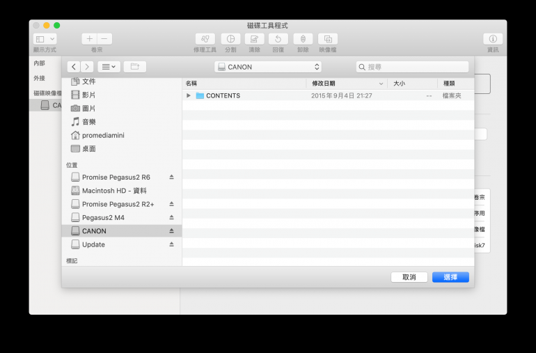

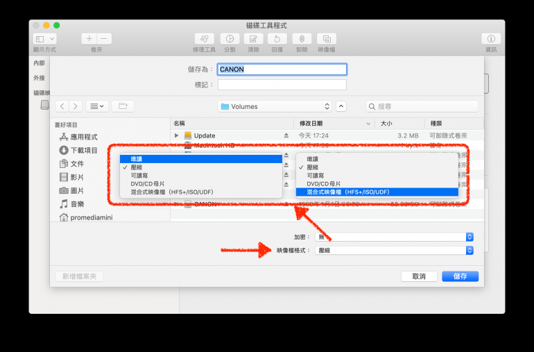

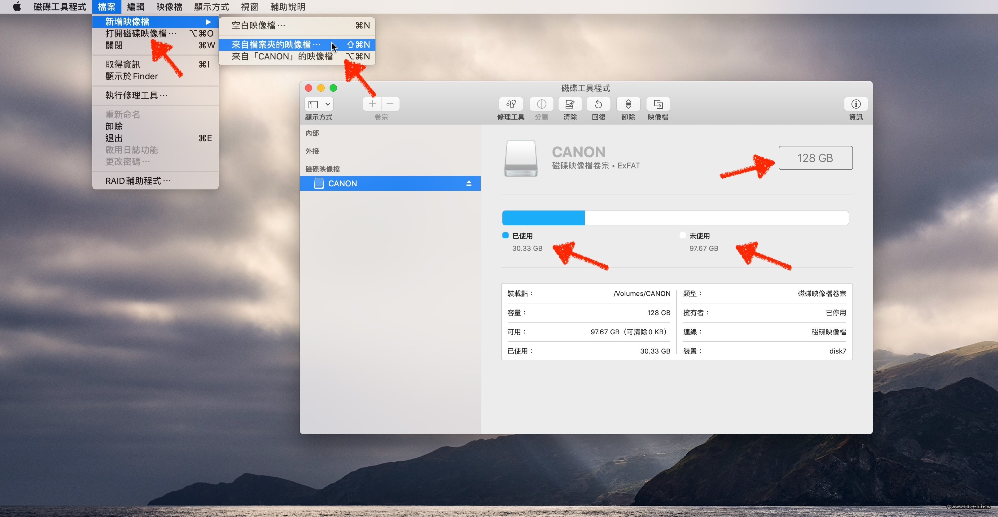

這項功能,不管在 macOS Catalina 或是 Big Sur 都是相同的做法(之前的作業系統版本,應該也有,只是先前沒有去做測試),首先不管是透過讀卡機讀取的 ExFAT 記憶卡,或者是原本已經製作成為映像檔案的 ExFAT 記憶卡,先將映像檔解開,開啟磁碟工具,在上方選單列選擇檔案>新增映像檔>來自檔案夾的映像檔...,然後在出現的視窗選擇讀卡機的記憶卡或是映像檔案開啟之後的檔案夾,按下右下角的選擇之後,就會出現設定映像檔的視窗,除了將這個映像檔案的命名之外,另外就是到右下角的二個選項,上方還是同樣的,如果想要做進一步的加密,就可以設定加密,設定密碼,這對於像是商業製作來說,就有其必要,避免影片檔案外流。選擇下方映像檔案格式,預設是在壓縮,通常建議使用唯讀就可以,選擇唯讀,就會以這個記憶卡或是映像檔案原本的磁碟格式來做映像檔案備份製作,也就是原本是 ExFAT ,就會以 ExFAT 的條件來製作這個映像檔案,當然也就是這個選項,像是這個圖示中的記憶卡容量 128GB ,只記錄 30GB ,利用這項映像檔案的製作,就會僅有 30GB ,而不會以記憶卡的定額容量來做映像檔案的磁區,同時也保有 ExFAT 的磁碟格式。如果想要轉換成其他磁碟格式,包括可以在 Windows 開啟的 ISO 映像檔案格式,就選擇下方的混合是映像檔,不過我們手邊沒有 Windows 系統,所以再請有 Windows 的朋友測試看看,是否會以 Windows 格式開啟,因為我們製作之後,映像檔案開啟的磁碟格式是 HFS+ 也就是蘋果的 macOS 擴充格式。

直接將原本 ExFAT 記憶卡製作成映像檔案,也就是選擇來自「記憶卡」的影像檔,製作之後,這個映像檔案的資料量就會以記憶卡原本磁區定額容量作為檔案的大小條件,就像是圖中 128GB ,拍攝只記錄了 30GB ,但是映像檔案還是以 128GB 檔案資料量,就會佔去原本儲存設備的容量空間,所以就可以利用新增映像檔>來自檔案夾的映像檔選項,只保留拍攝記錄的檔案資料量。
選擇來自讀卡機或是原本製作映像檔案開啟的虛擬記憶卡,作為檔案來源選擇。
選擇之後,出現設定映像檔案的視窗,如果需要加密,就設定加密,在下方的映像檔案格式,可以選擇唯讀,就會以拍攝資料量作為映像檔案資料量條件,如果要轉換成其他磁碟格式,就可以選擇混合事映像檔,就可以將磁碟格式轉成像是蘋果的 HFS+ 。

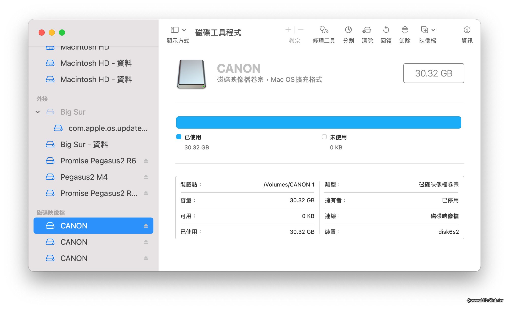

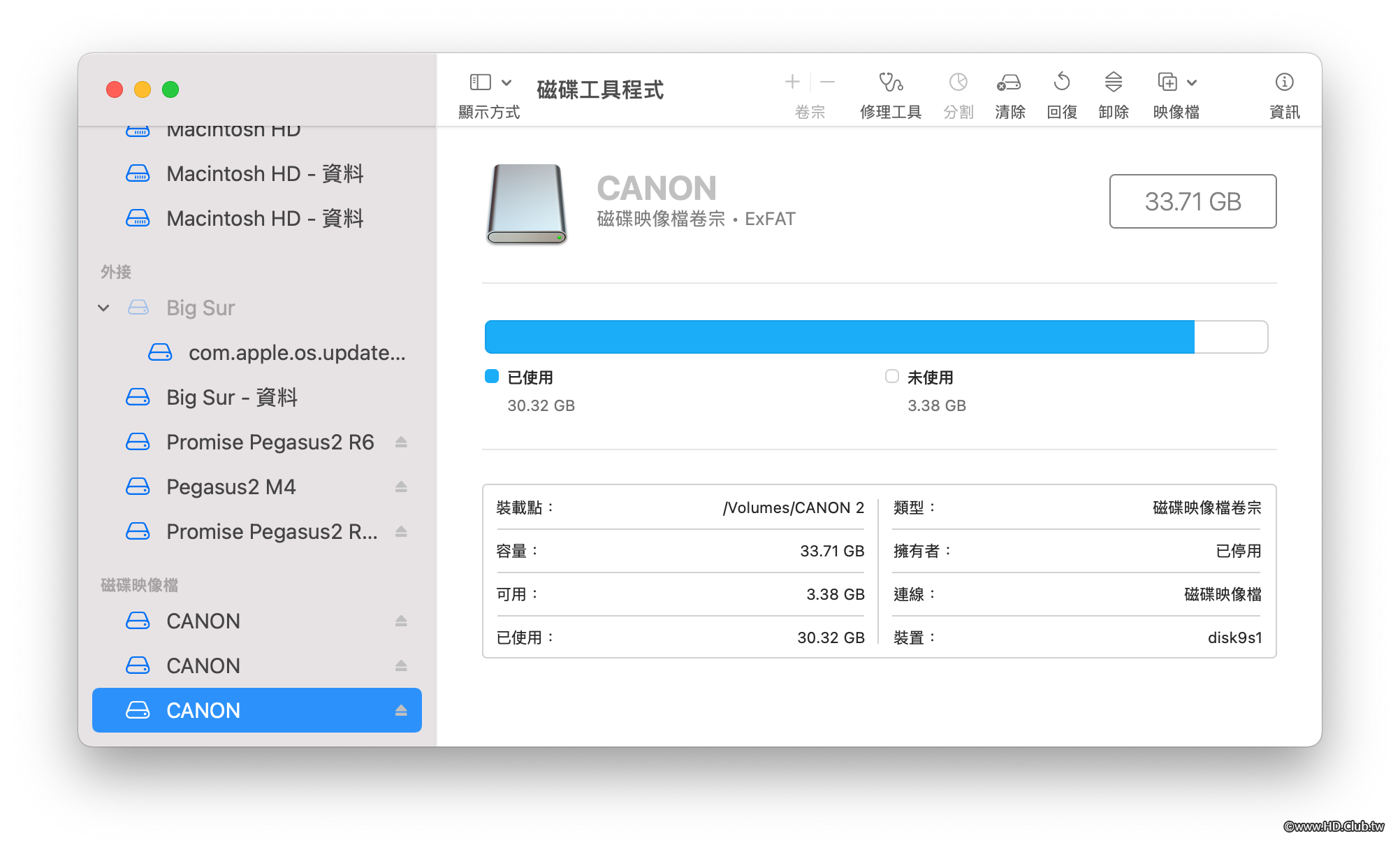

這是唯讀所製作的映像檔案解開之後,還原成記憶卡的條件,磁碟格式仍然是 ExFAT,但是,可以看到資料量雖然多了 3.38GB 的未使用空間,但是也比原來 128GB 的容量要減少至只有拍攝資料量跟暫存資料量空間條件。
這是混合式之後所產生映像檔案解開還原的磁碟狀況,可以看到磁碟格式已經變成 Mac OS 擴充格式,檔案資料量就等於拍攝資料量。
