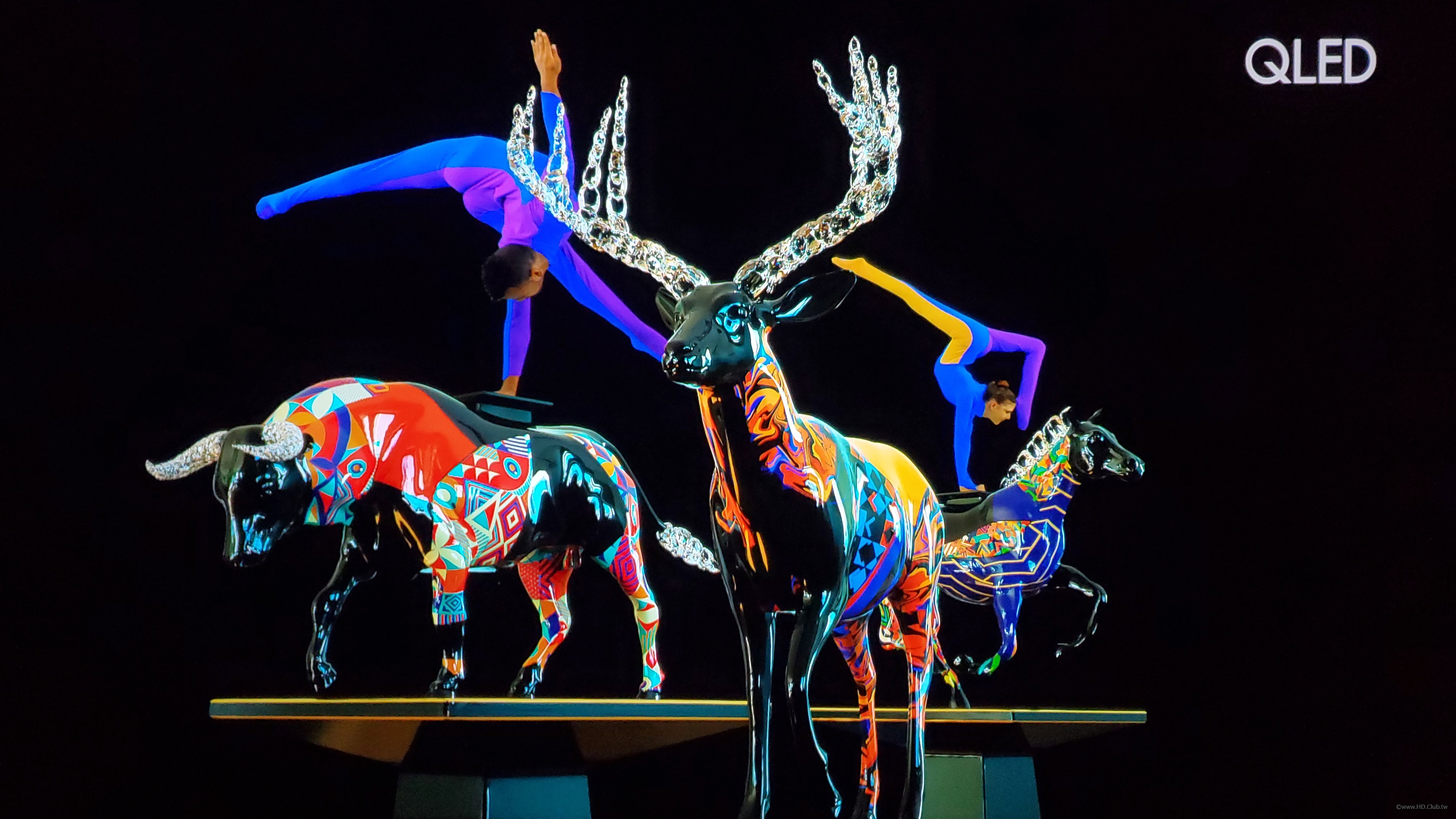

所以帶了 HD CLUB精研的作品 幫夏普拍攝8K展示片 <六原色> https://youtu.be/EWJYf-U9rio
到處去踢館~~ 阿!!不是~~是去交流~~
測試的雷射電視必須經過 <六原色>影片跑過一次
大概可以看出這台展示的雷射電視基本的顏色有沒有正確
畫面有沒有立體度,4K的銳利度,細節度都可以有個基礎判斷
基礎判斷沒有所謂的正確或不正確,端看個人喜好
去找自己喜歡雷射電視的色彩呈現,小弟口味比較重,喜歡濃郁的色彩~
色彩的濃郁、光澤、質感、立體、通透就是自己判斷的依據

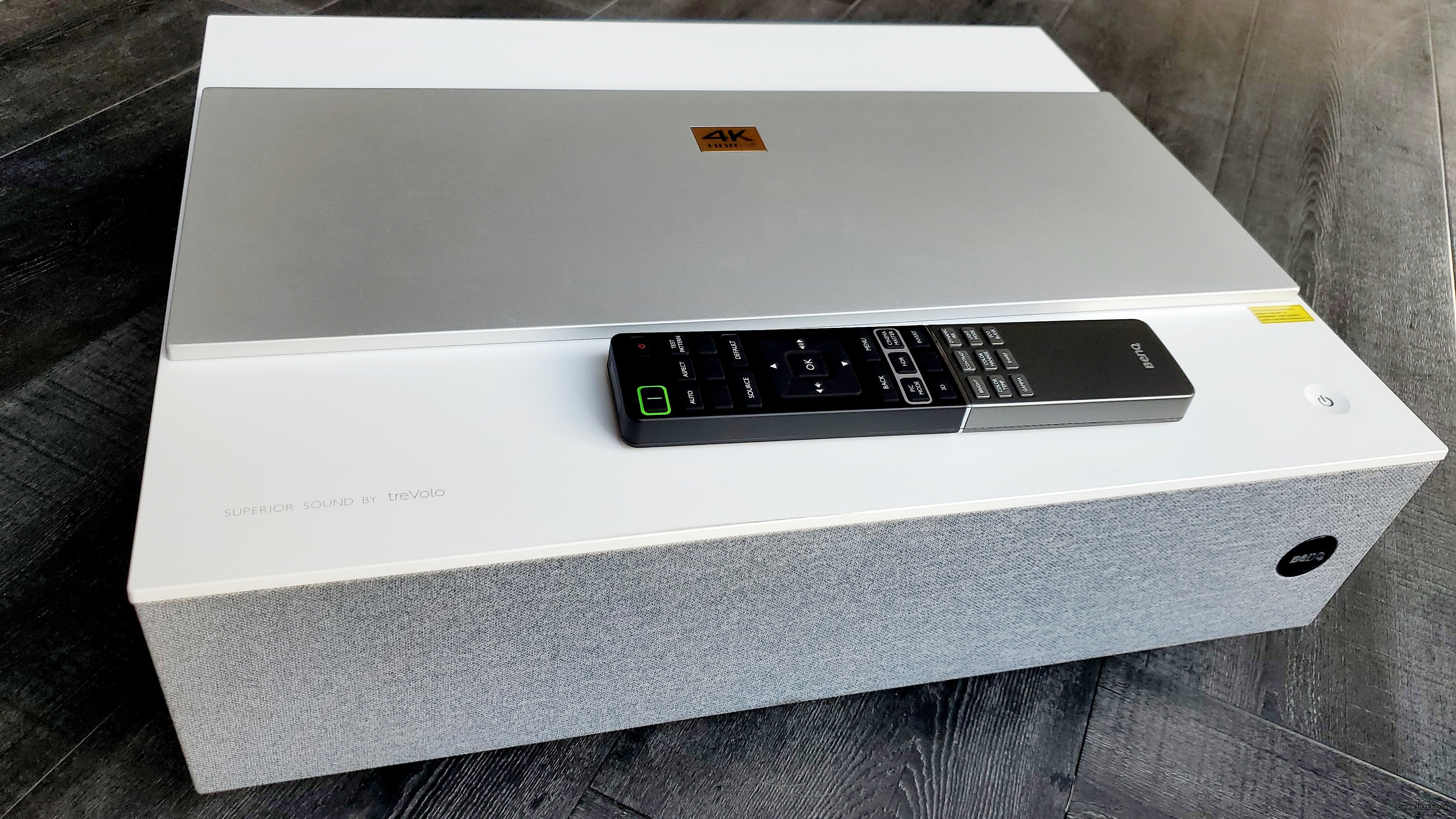

所以商借了一台 BENQ V6000及VividstormS Pro 黑柵抗光地升幕來寫篇心得文章
也順便把一些投影機跟雷射電視差別自自己測試後,做個整理

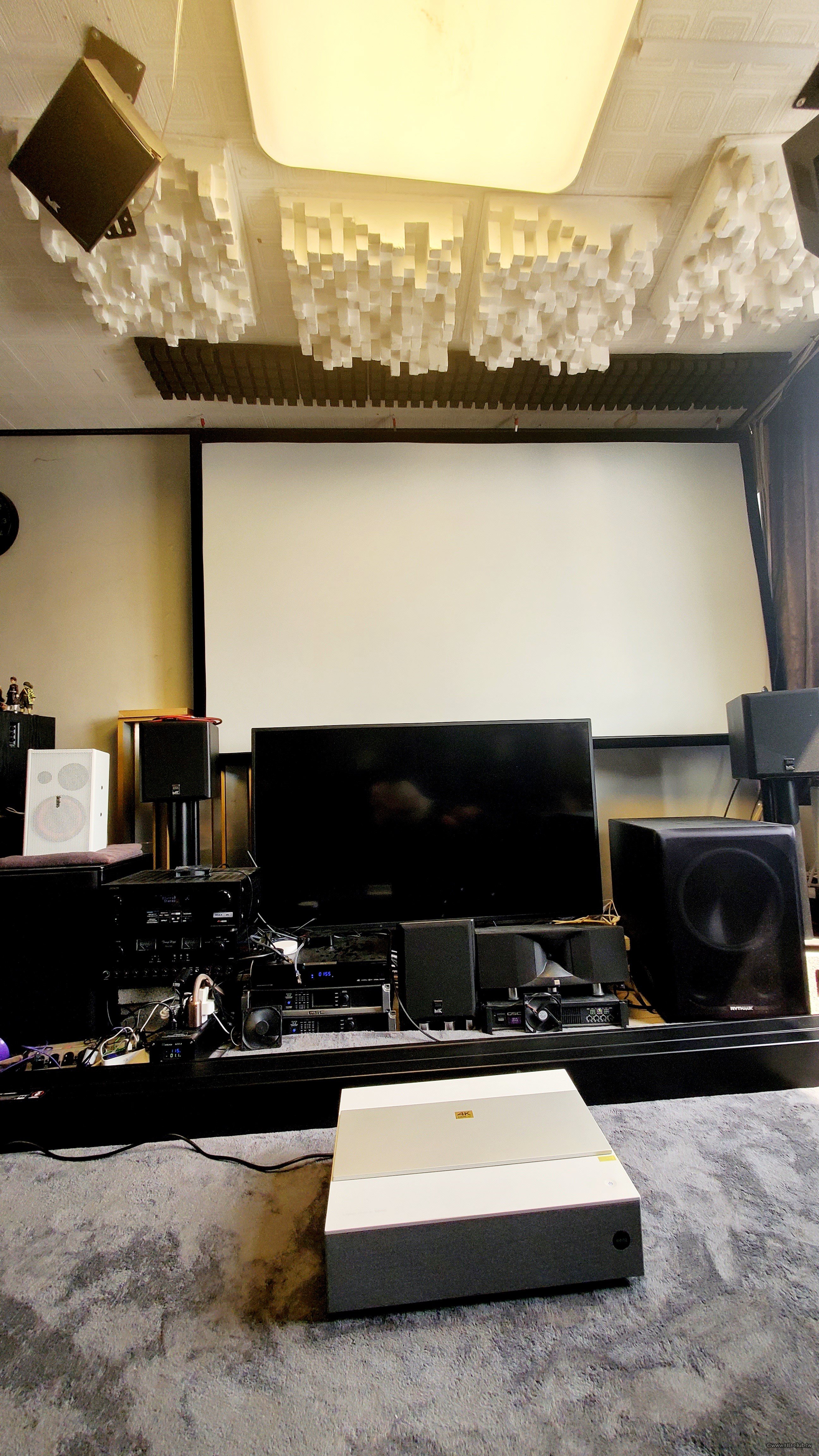

1.雷射電視標榜120吋,那我可以跟投影機一樣打上150吋嗎?
2.在全黑環境中,只用席白幕不用抗光幕會有差別嗎?
3.抗光幕是多抗光?燈光下?白天窗戶陽光照射?
4.雷射電視可以倒掛嗎?布幕也需要倒掛嗎?

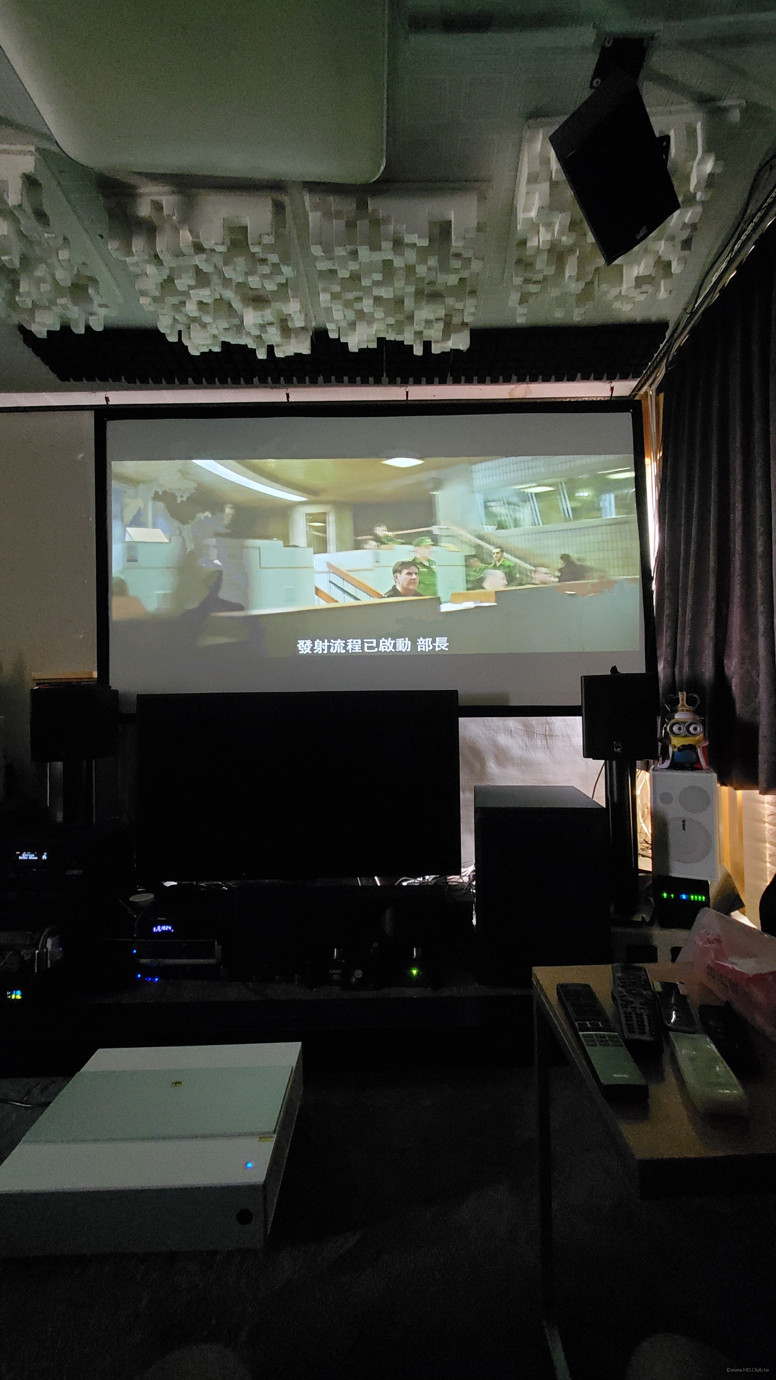

請大家先看一下小弟用BENQ V6000+VividstormS Pro 黑柵抗光地升幕
在劇院環境錄影的效果(連結一直出問題,請移駕點連結看)
https://youtu.be/ihgO2tF_gdU
跟小弟自己的LED投影機相比~~感覺像機車尬跑車,看不到車尾燈............

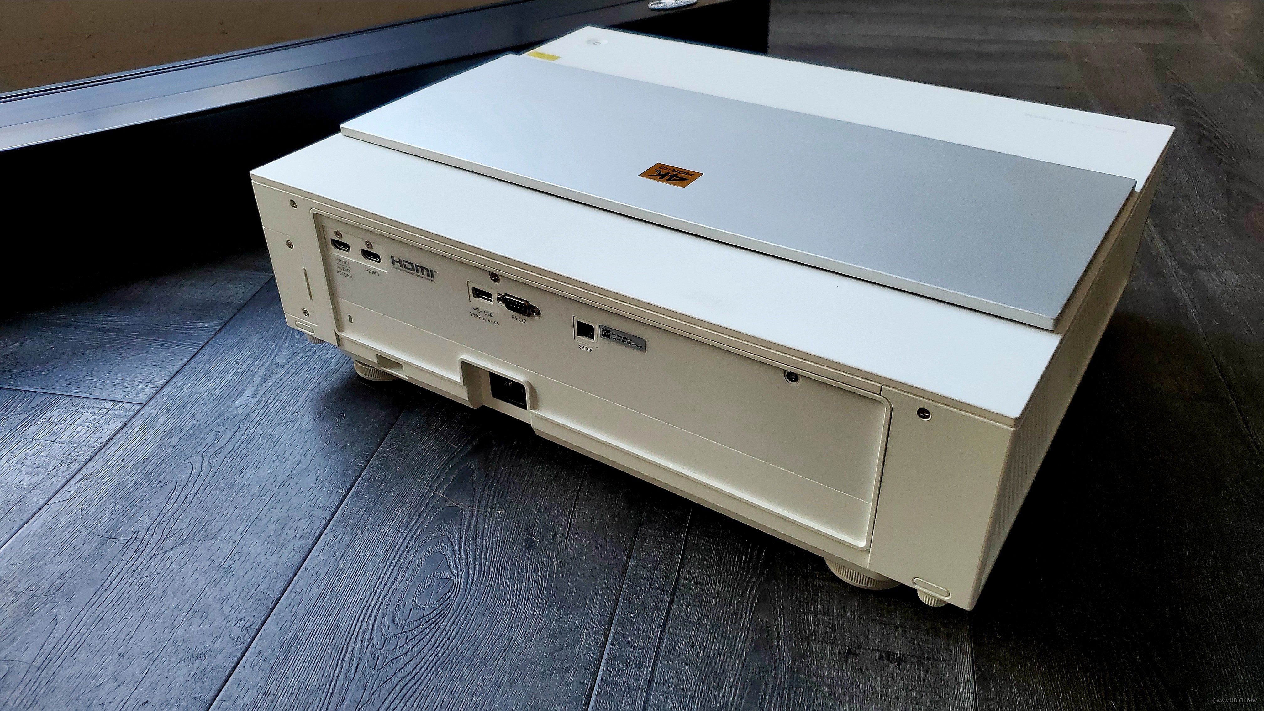

V6000的端子很少,比我的LED投影機還少,其實這樣最好!以劇院玩家來說
就是回歸投影用途,給再多的端子,也只用到 電源孔跟HDMI

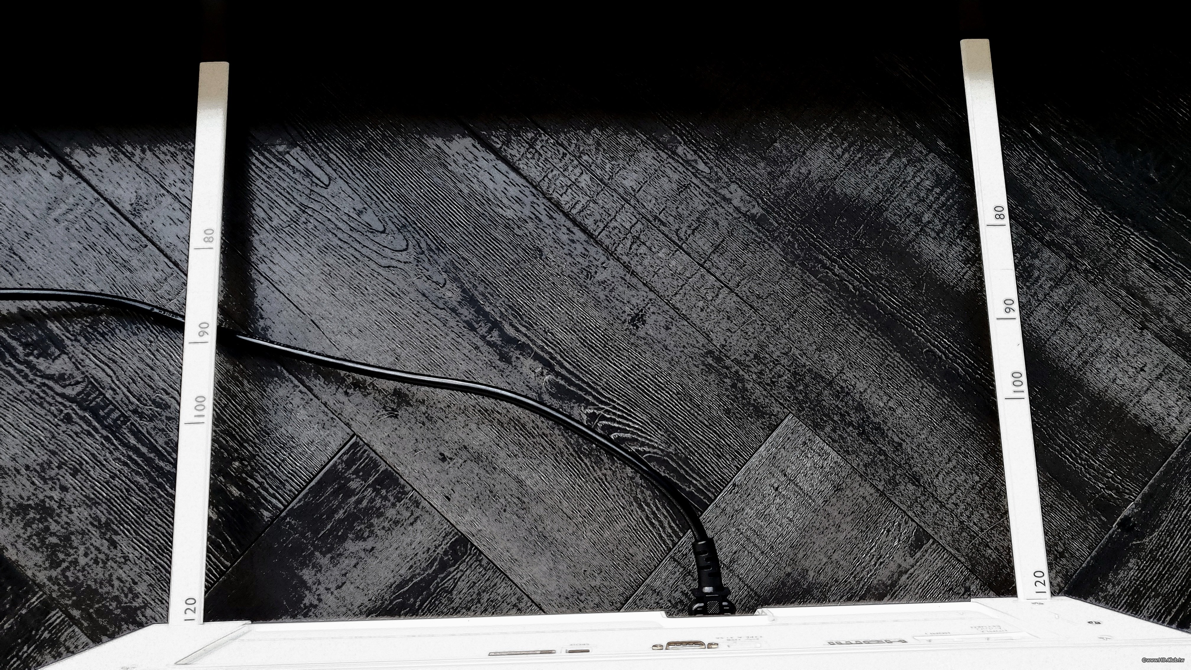

內建這個尺的設計很方便!!除了可以依照自己想投放的尺寸來量距離
在基本調整上,雷射電視跟抗光幕有沒有呈現基本的水平,也可以用尺來對一下
有基本水平跟尺寸距離後再自己慢慢去對四個角及調整對焦點,所以這個尺的設計很棒

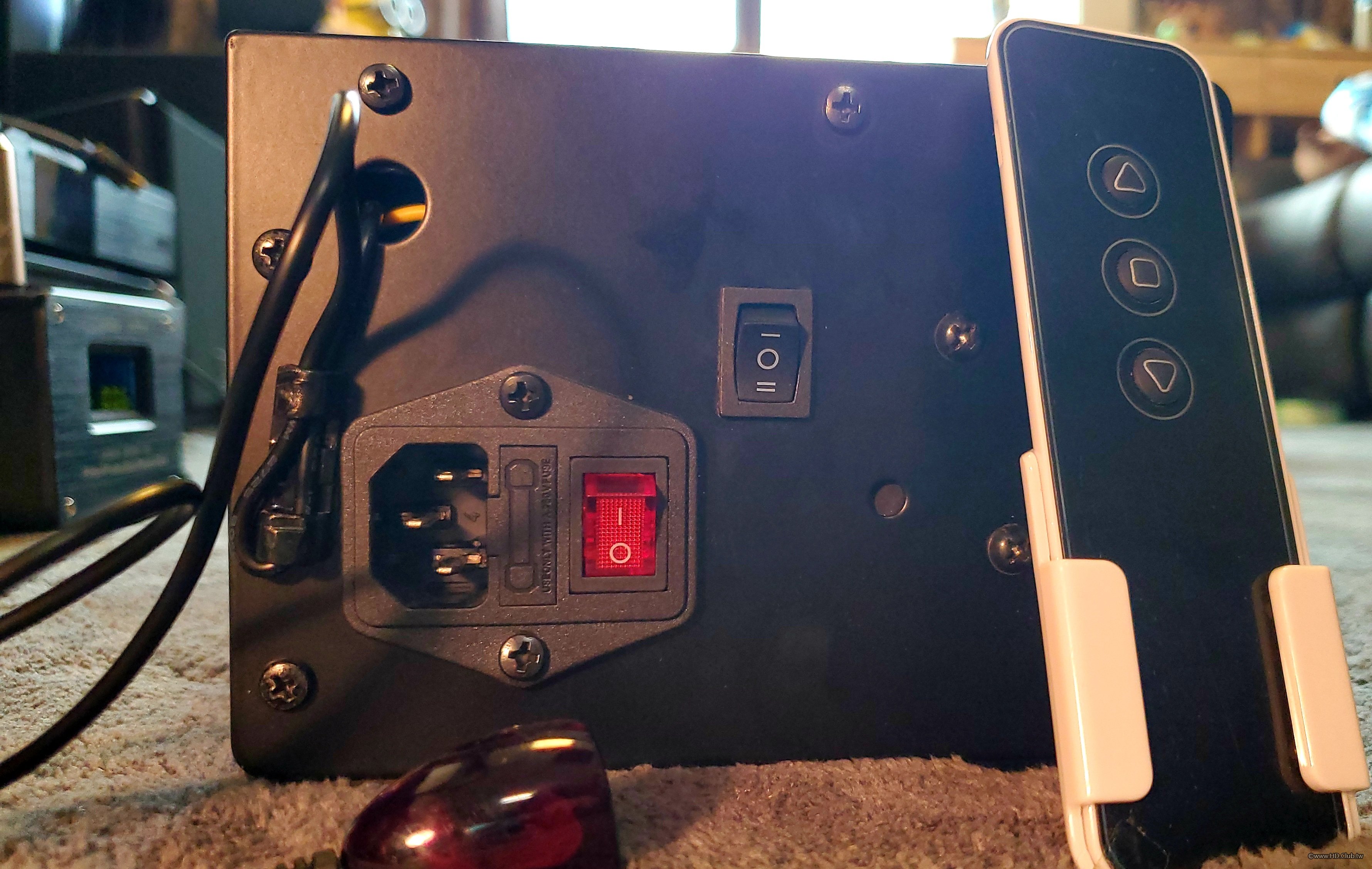

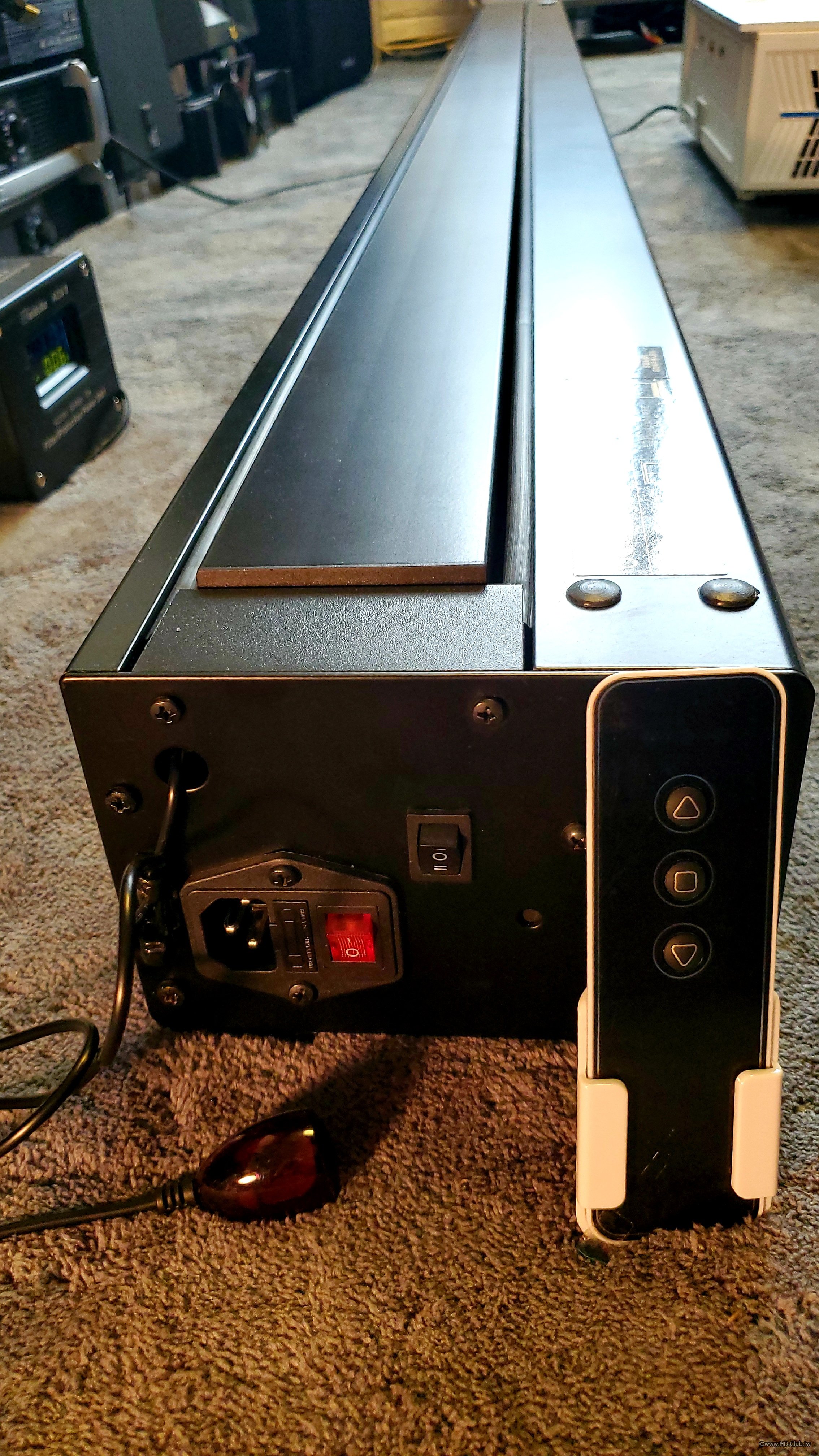

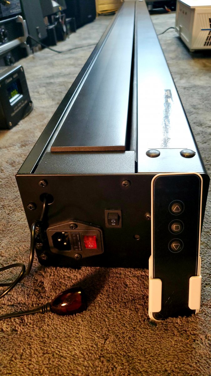

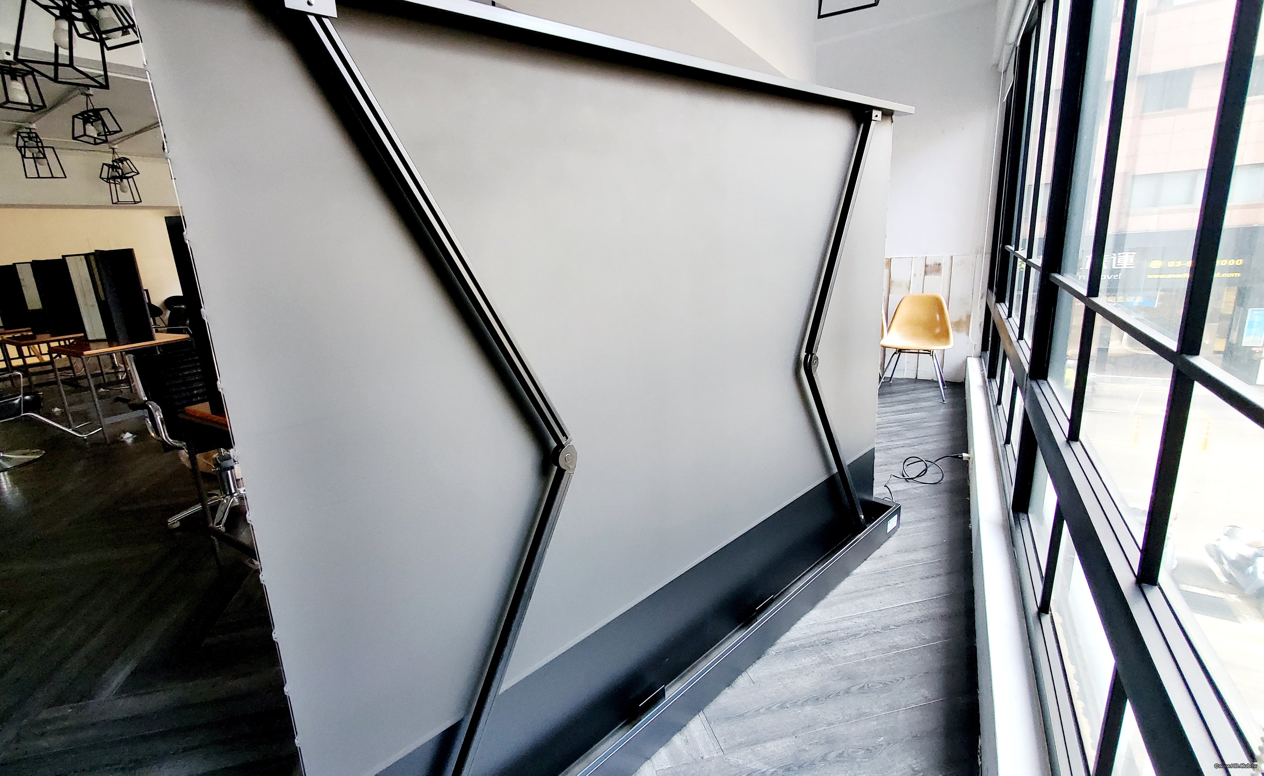

Vividstorm的地升抗光幕,有附遙控器很適合
各場所使用,這次沒有借到這個抗光幕其實很多都無法測試,真的太重要了!!
背後有二個支撐桿把抗光幕繃到平直,而且還真的滿平直的
抗光幕如果沒有平直,對雷射電視影響程度大於席白幕
無論是抗光效果,銳利度,清晰度,色彩飽和度都會受影響

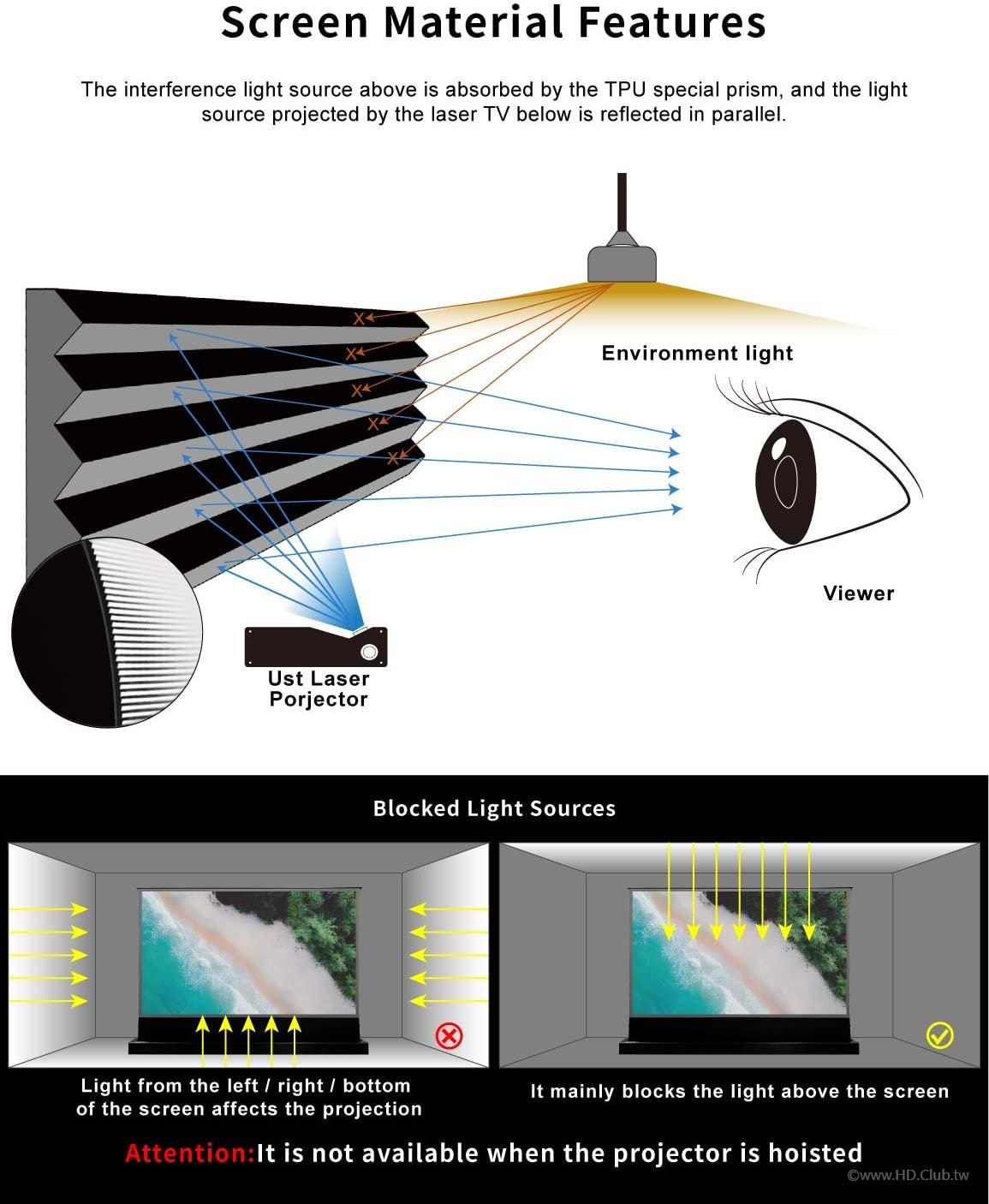

用這張圖大概解說自己的疑點

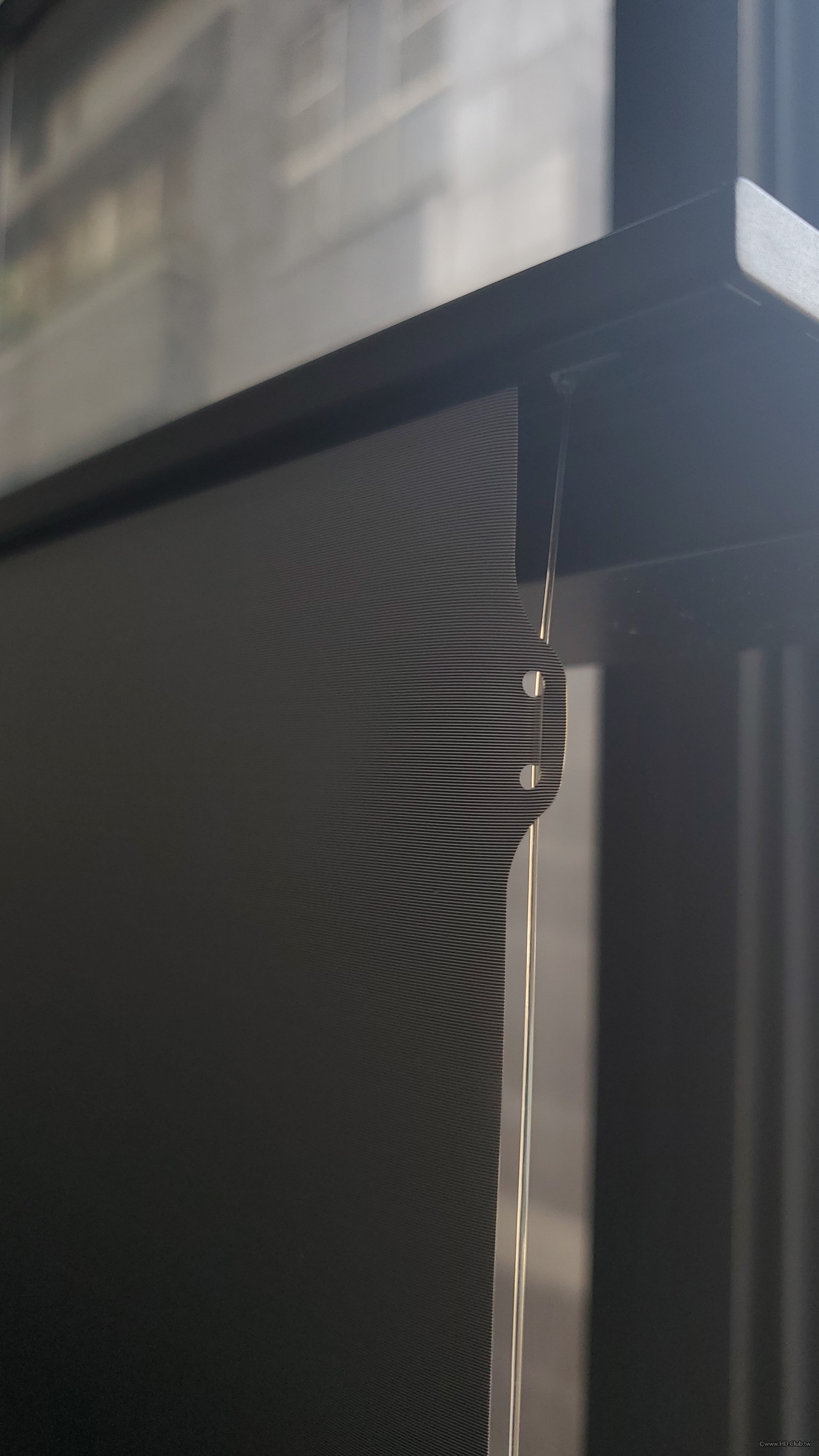

抗光幕主要是折射 [上方的光源!],除了上方以外其他的光源都無法折射
比如窗戶的陽光,檯燈的側向光線等等,下面有測試文
布幕設計是有角度可以折射上方光線
但是角度超超超超細緻,肉眼很難辨識到
頂多看到極細小的溝槽,角度肉眼是無法辨識的
這個抗光幕設計真是棒!!

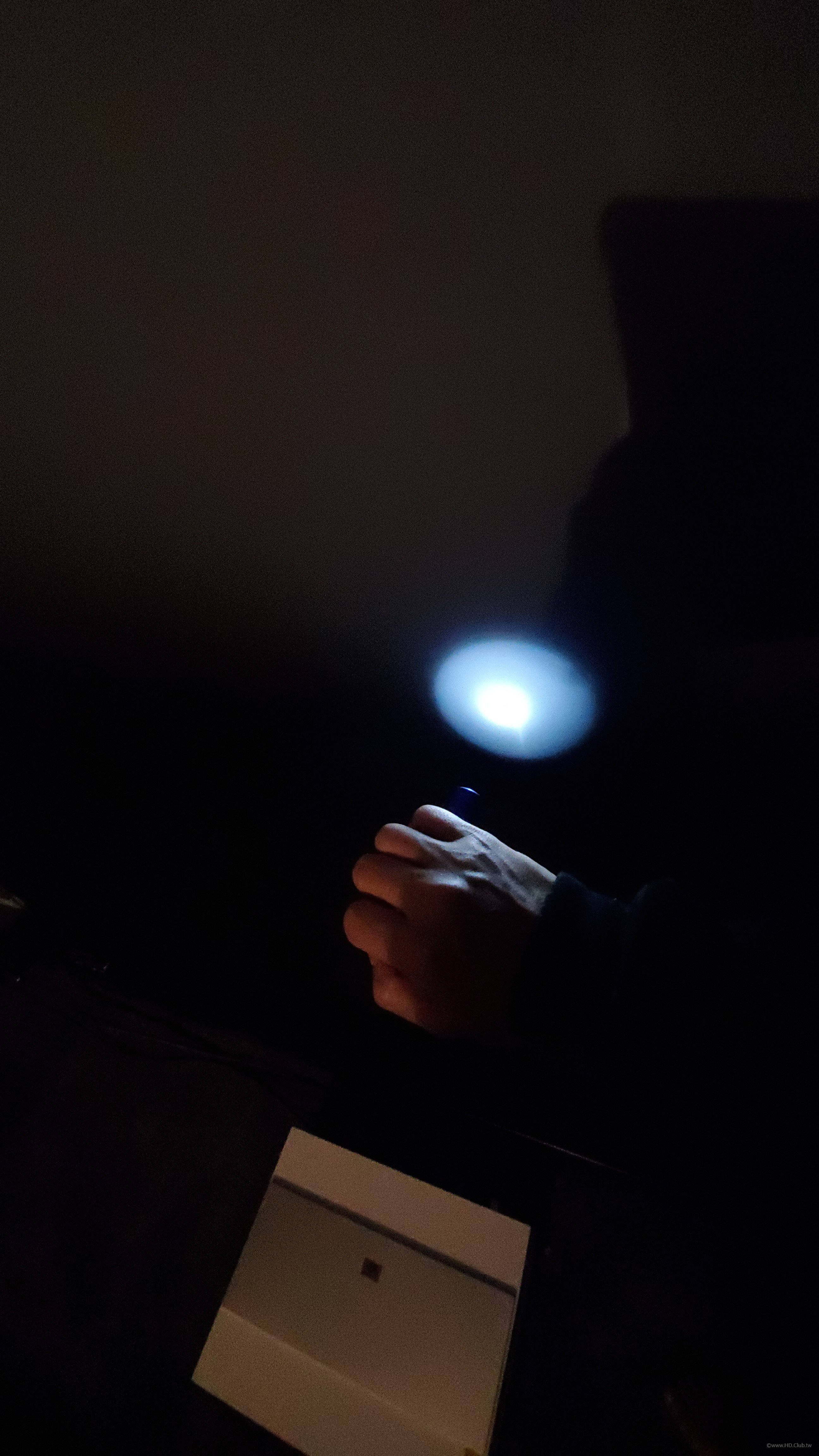

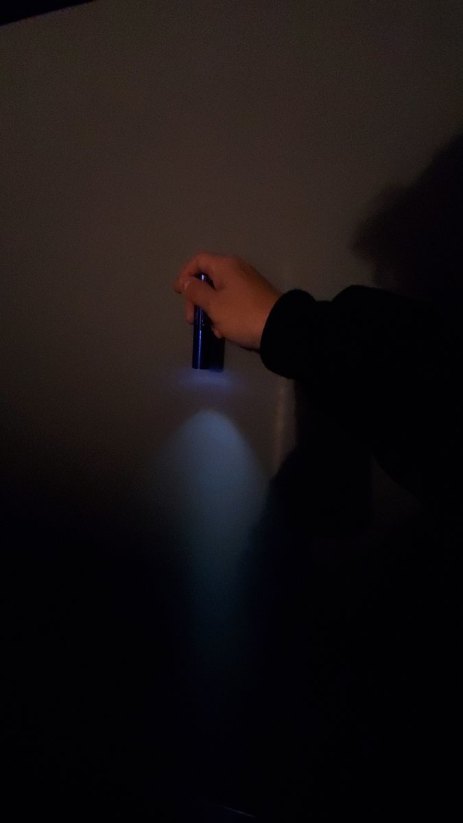

用手電筒模擬雷射電視光源方向
是下方往上打
光源都可以平均散佈在抗光幕上
水平打模擬我們肉眼看螢幕的角度
上方往下打,模擬天花板上方吊燈或吸頂燈的光源方向
光線幾乎都折射掉了,只保留約10%的光線會影響畫質
可見得在有光線環境下
雷射電視搭配抗光幕的重要性

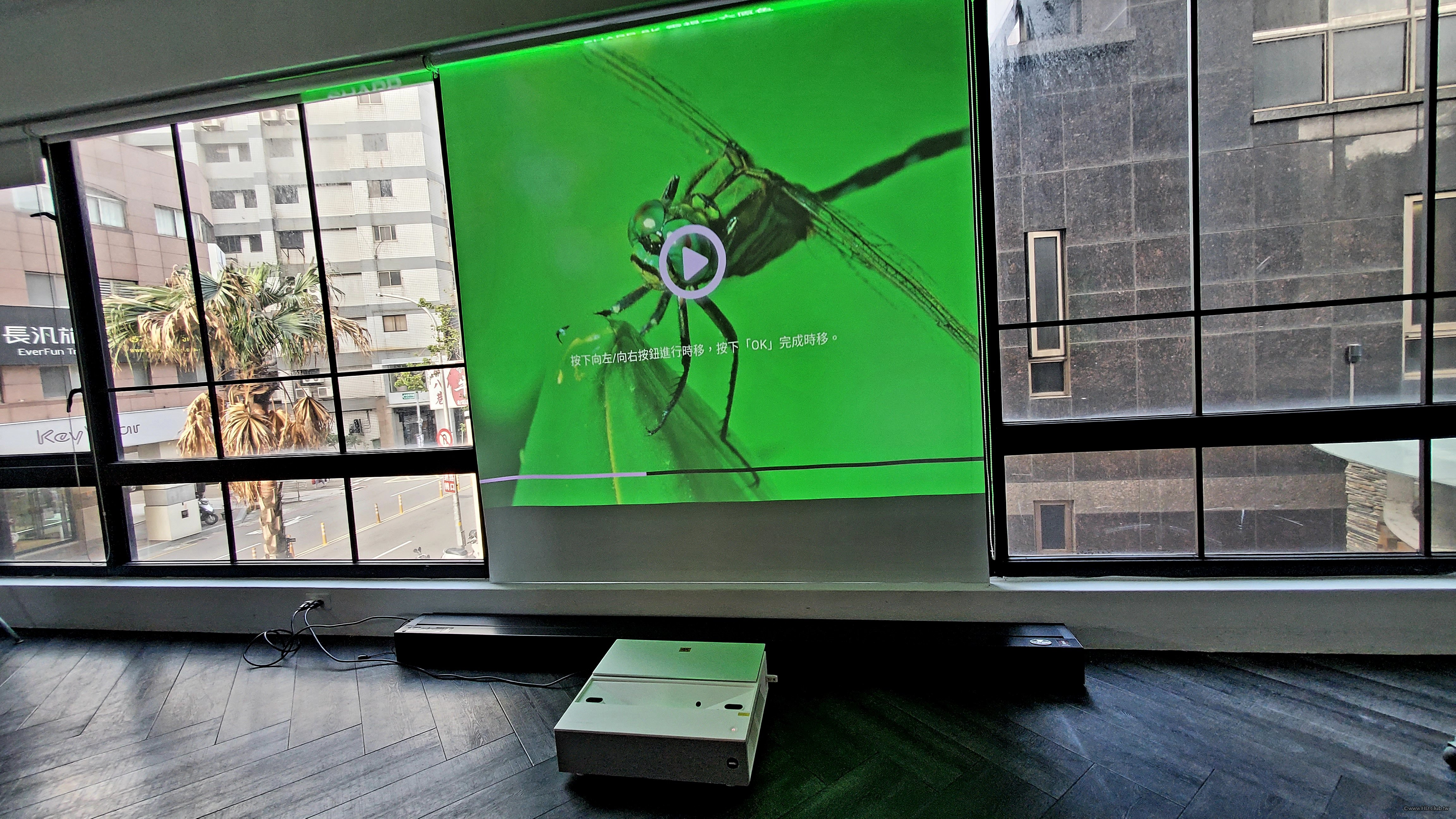

在窗戶全開採光及極好的環境下
BENQ V6000投影在席白幕上,就有不錯的畫質跟色彩飽和度
接著在半遮光環境測試一半席白幕,一半抗光幕
這差異性還是非常巨大的

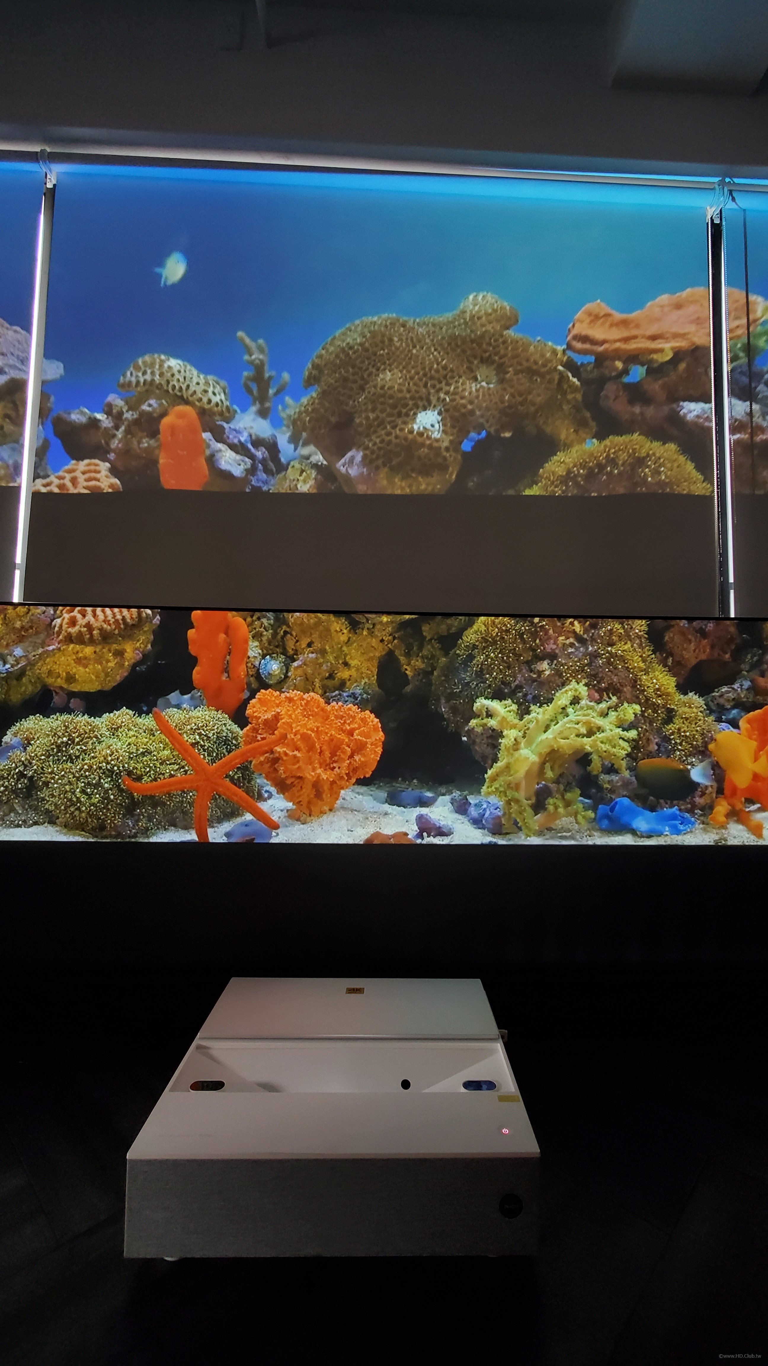

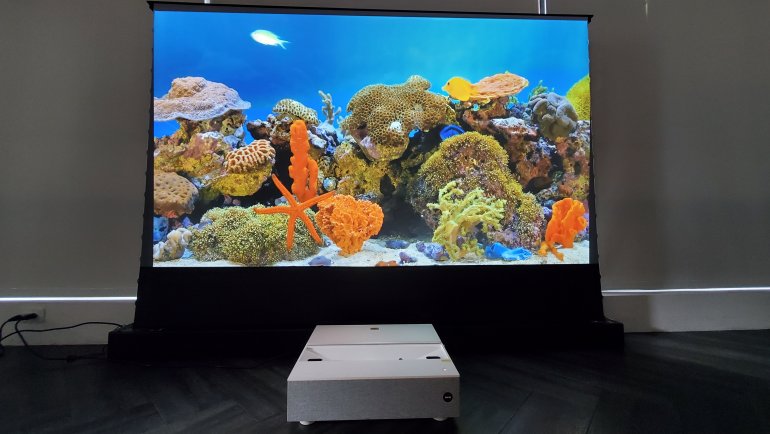

Vividstorm地升抗光幕很適合,房間想養魚的朋友們,猶如一個真正的大水族箱

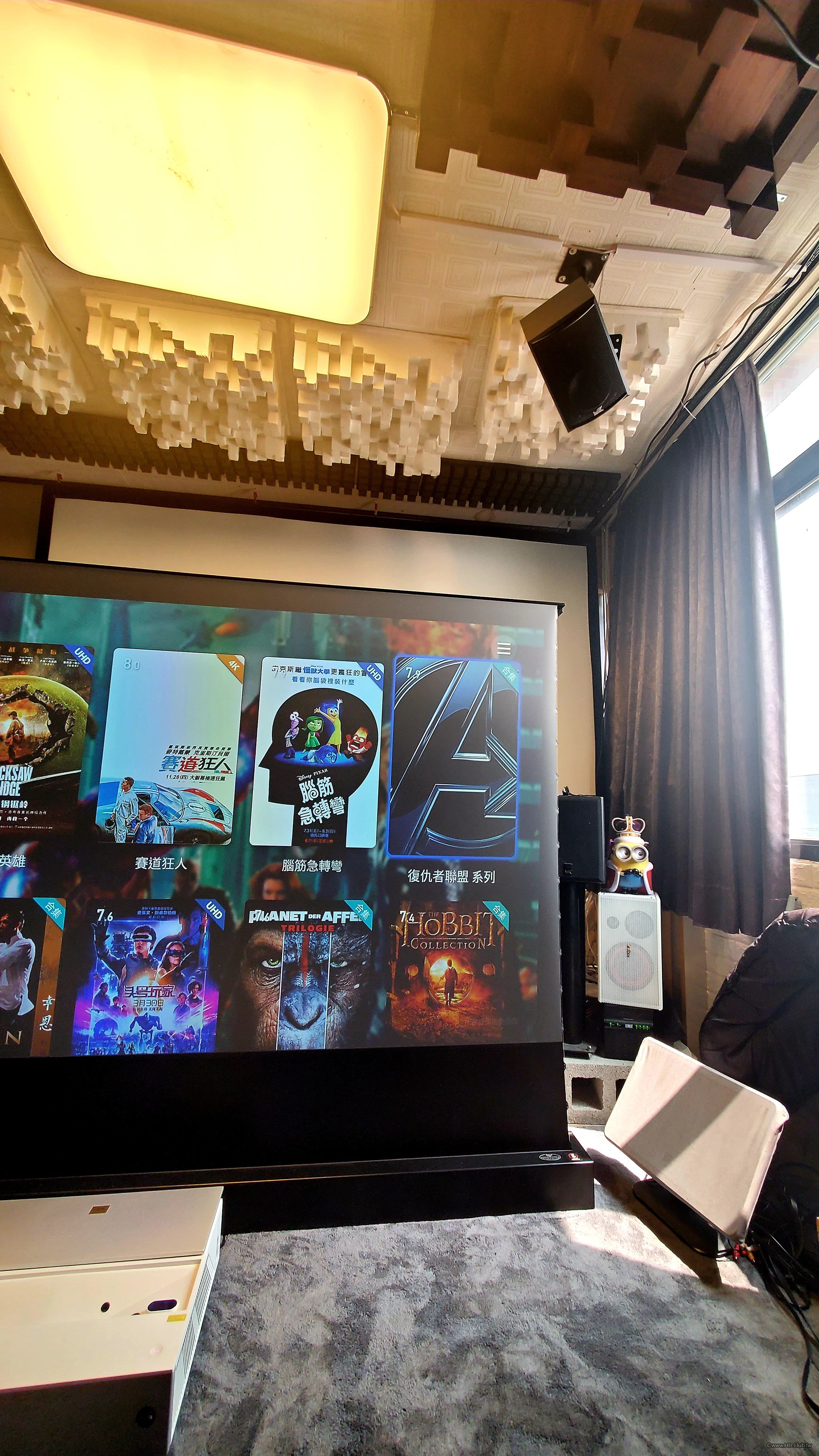

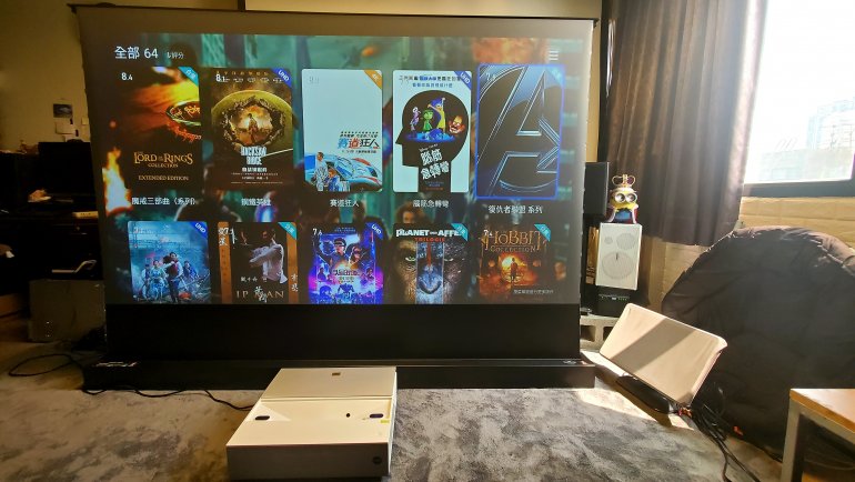

這是小弟的客廳~電視跟投影布幕都要並存,喜歡開燈打電動追劇就用電視
想要看電影就關燈開投影機,這樣的配置客廳很雜,卻也很適合小弟的使用習慣
這時候雷射電視搭配抗光幕就可以把電視跟投影整合起來~根本為小弟量身訂做
先獻醜一下~小弟房間白天無法完全遮光會漏光,所以自己的LED投影機
先天亮度不足導致色彩跟對比都很慘
窗簾拉上~燈關上都很慘

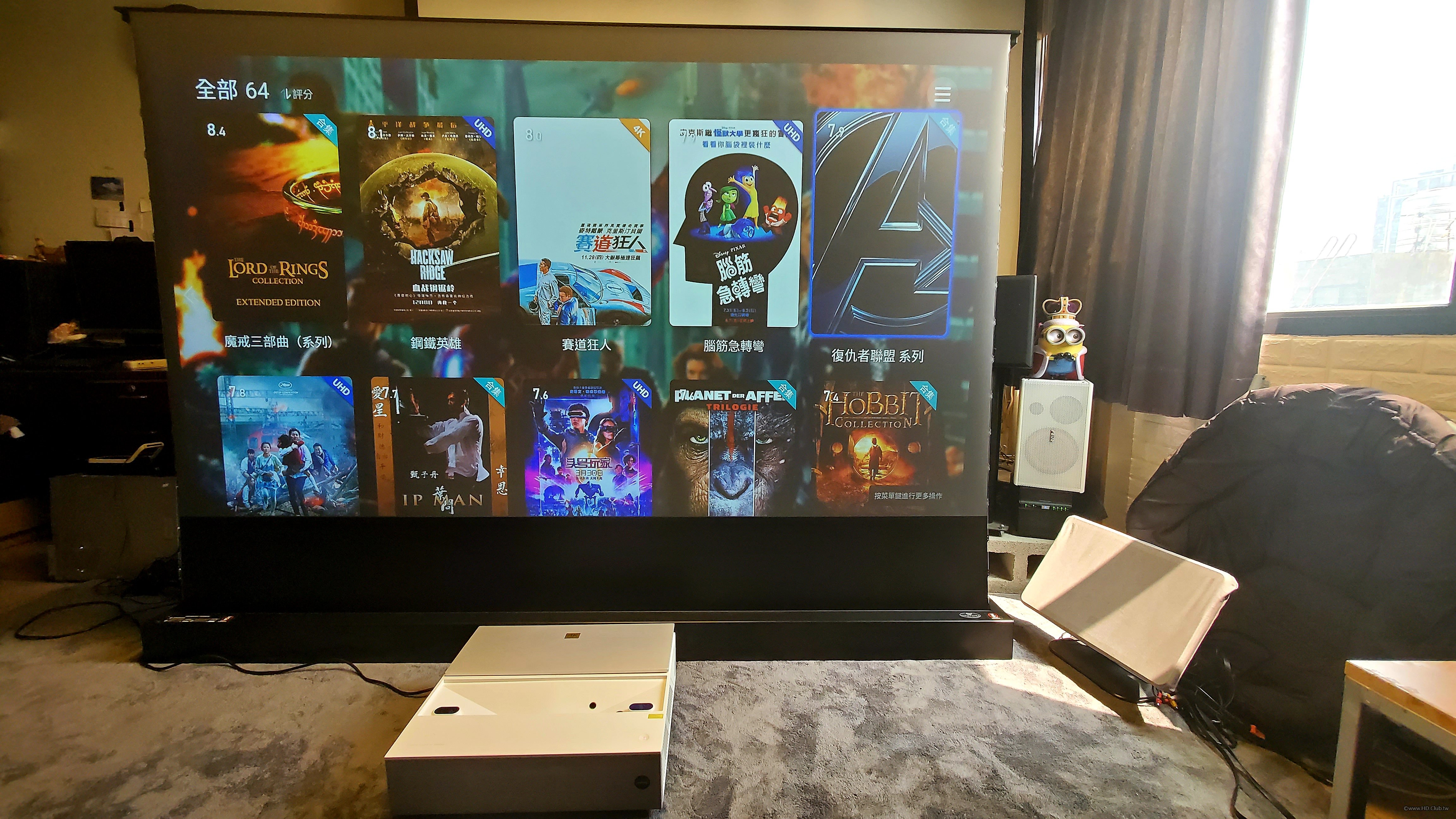

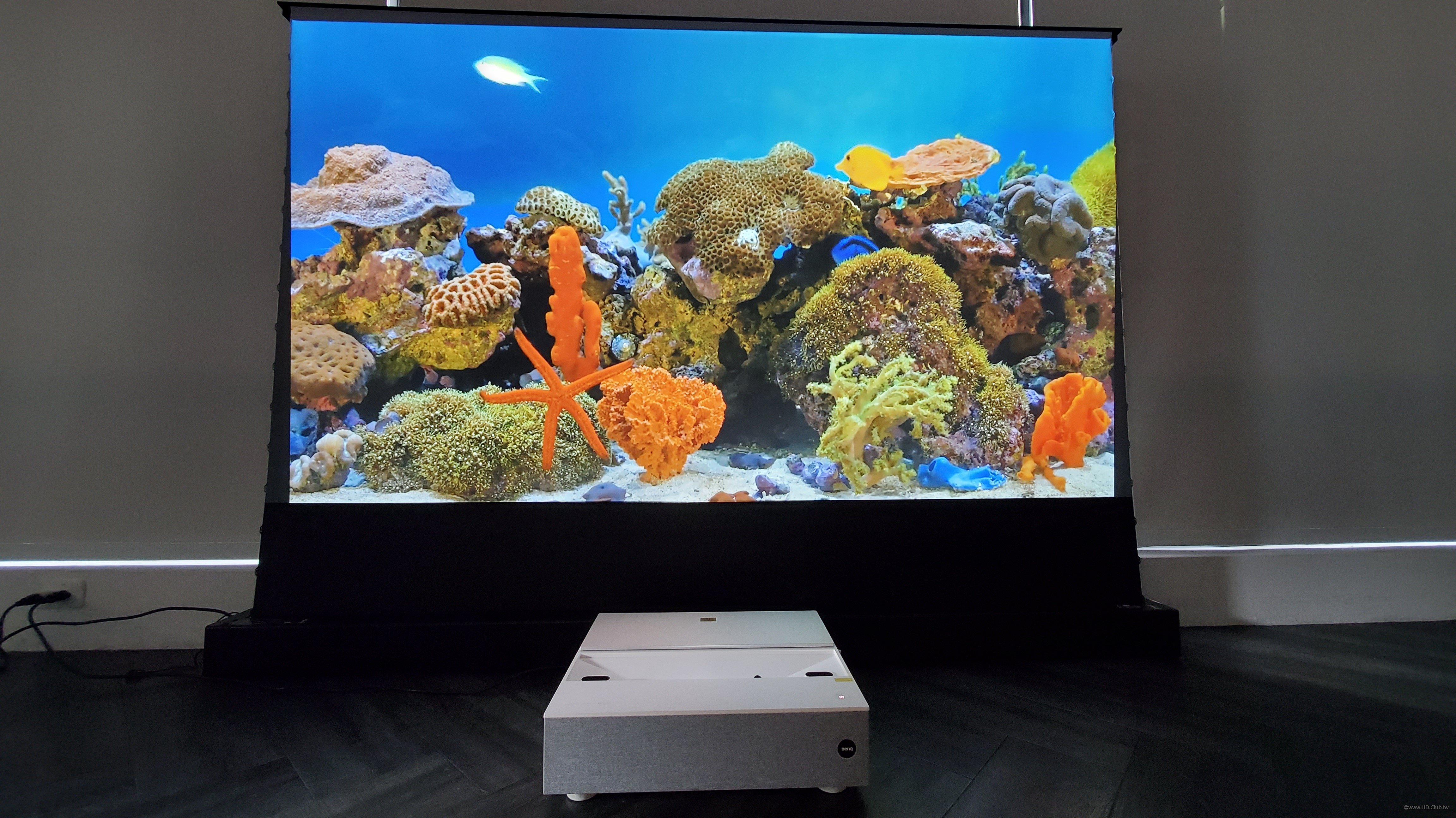

接著換BENQ V6000+vividstorm s pro地升抗光幕
開窗跟開燈全亮環境下,無論是上方的吸頂燈跟側邊的陽光
抗光幕都有良好的表現效果(開燈都直接打趴我的LED投影機)
關燈跟拉窗簾的環境下......
各方面表現就是滿分100!!

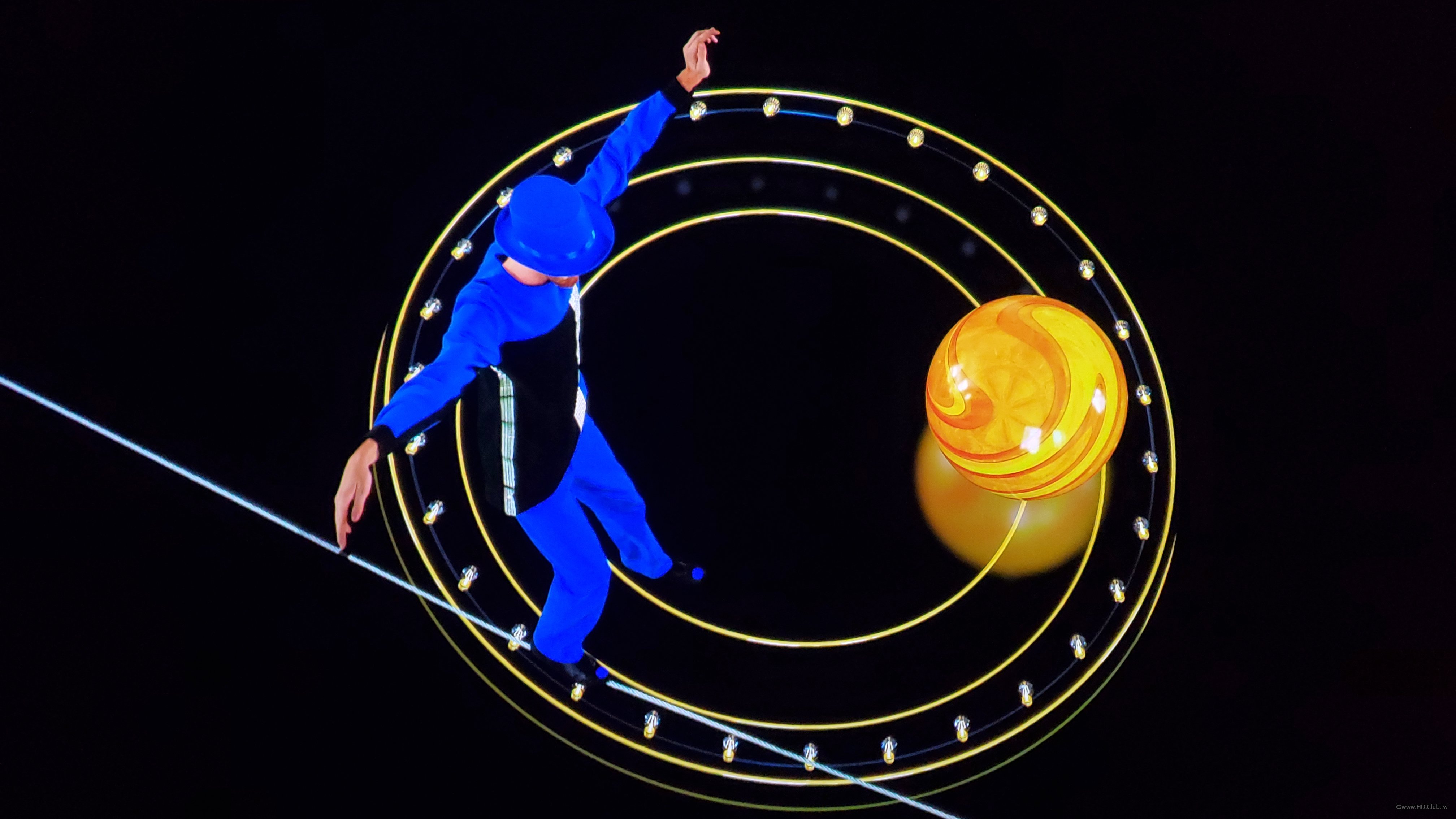

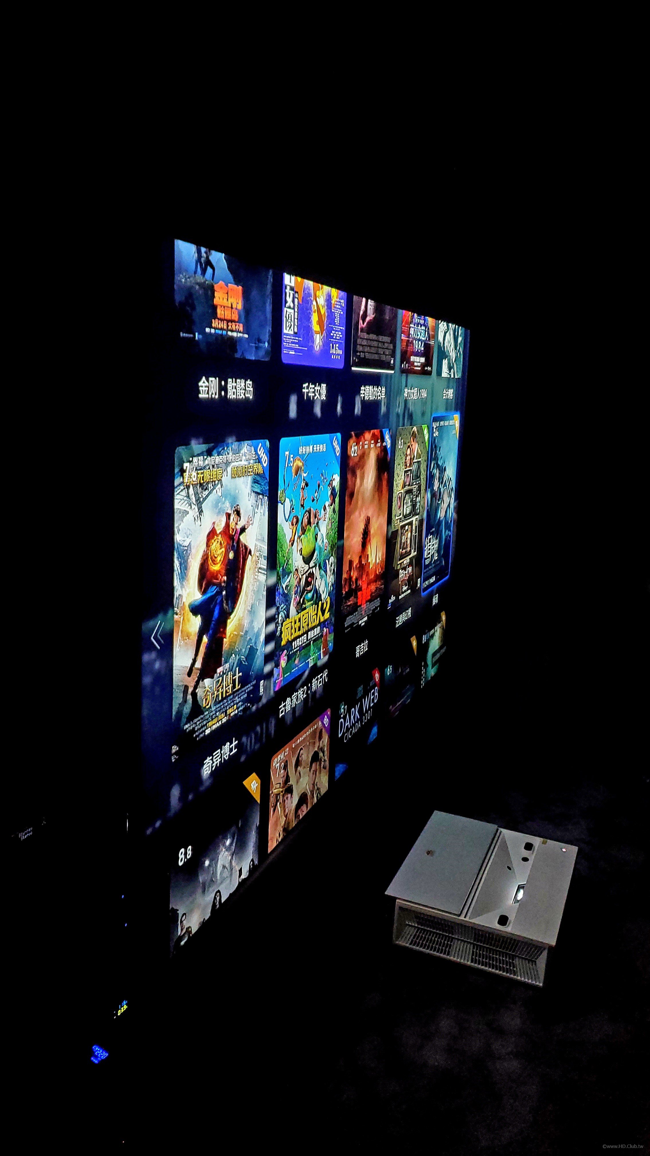

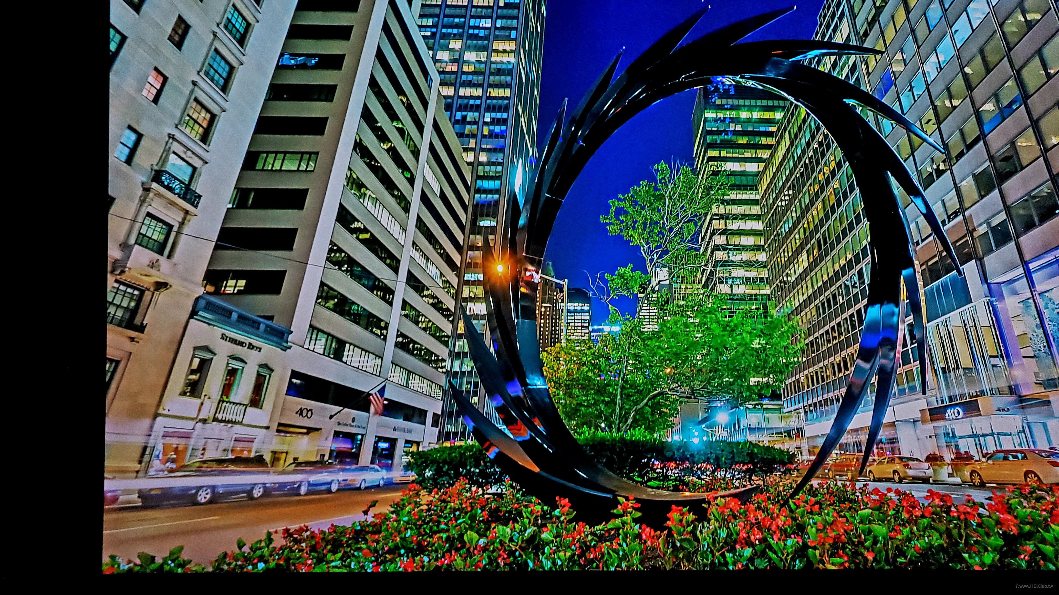

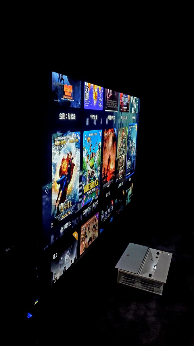

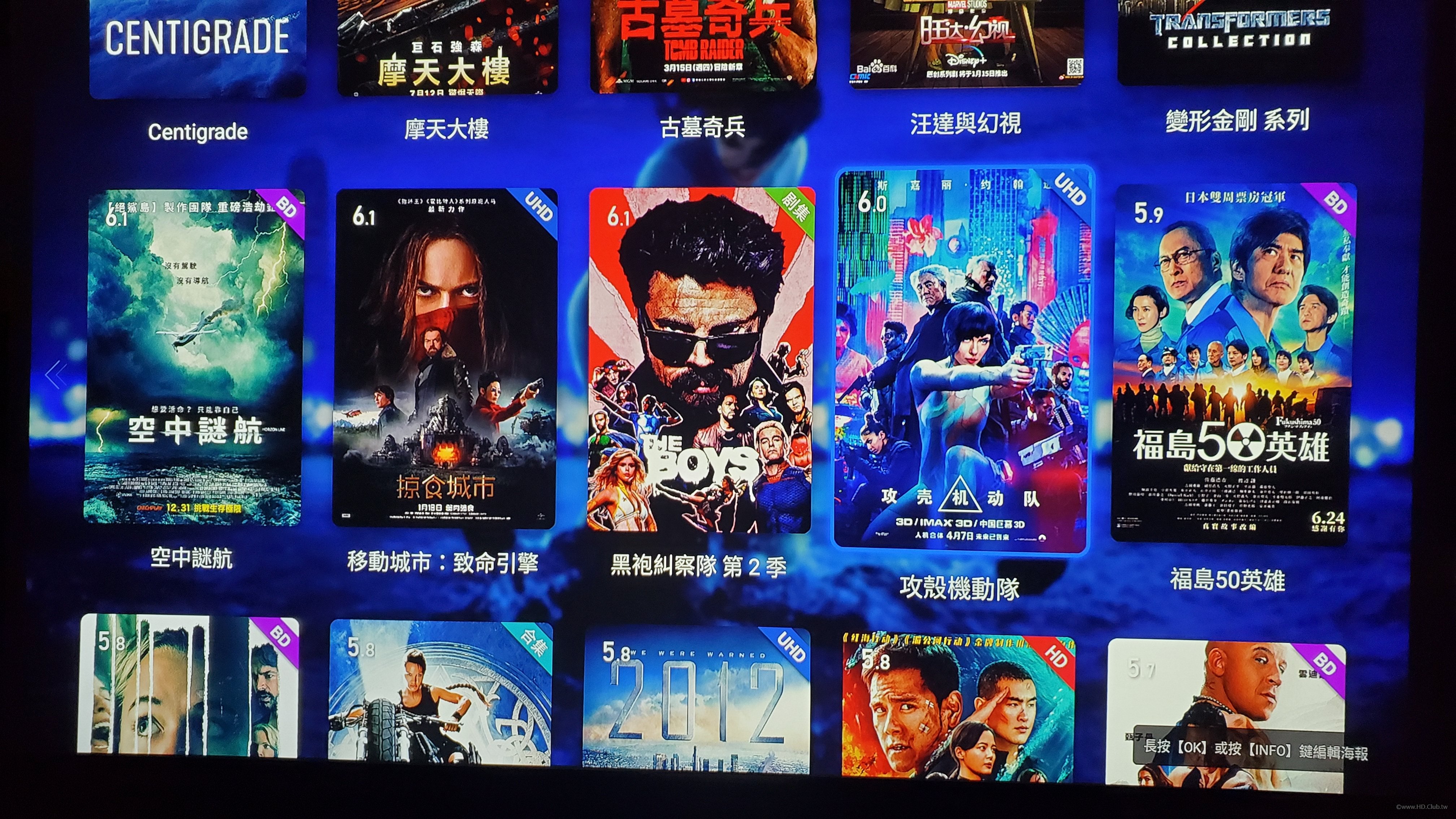

ZIDOO UHD3000 的海報牆在雷射電視下
選單更是比真的電影海報還要漂亮
幾乎是 "開杜比視界的海報牆" 了

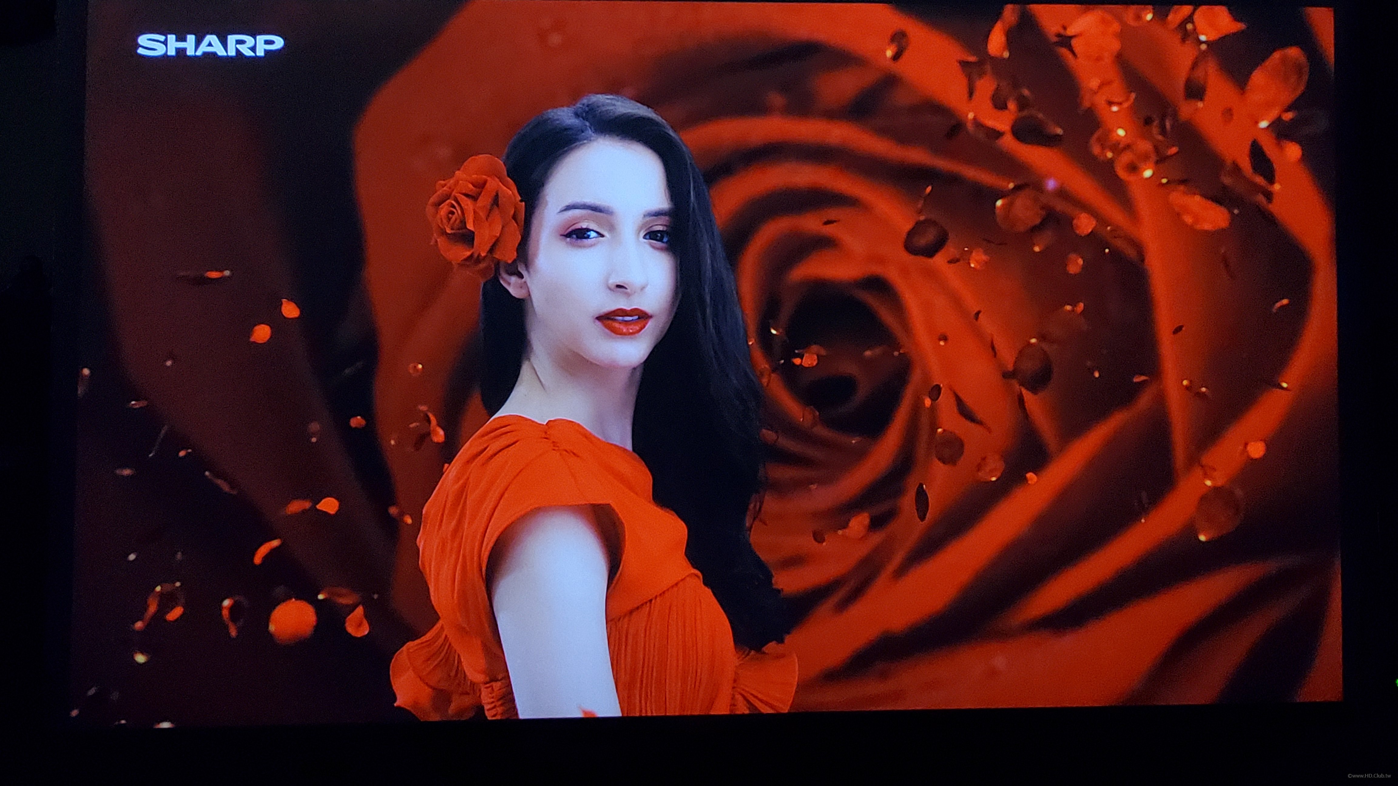

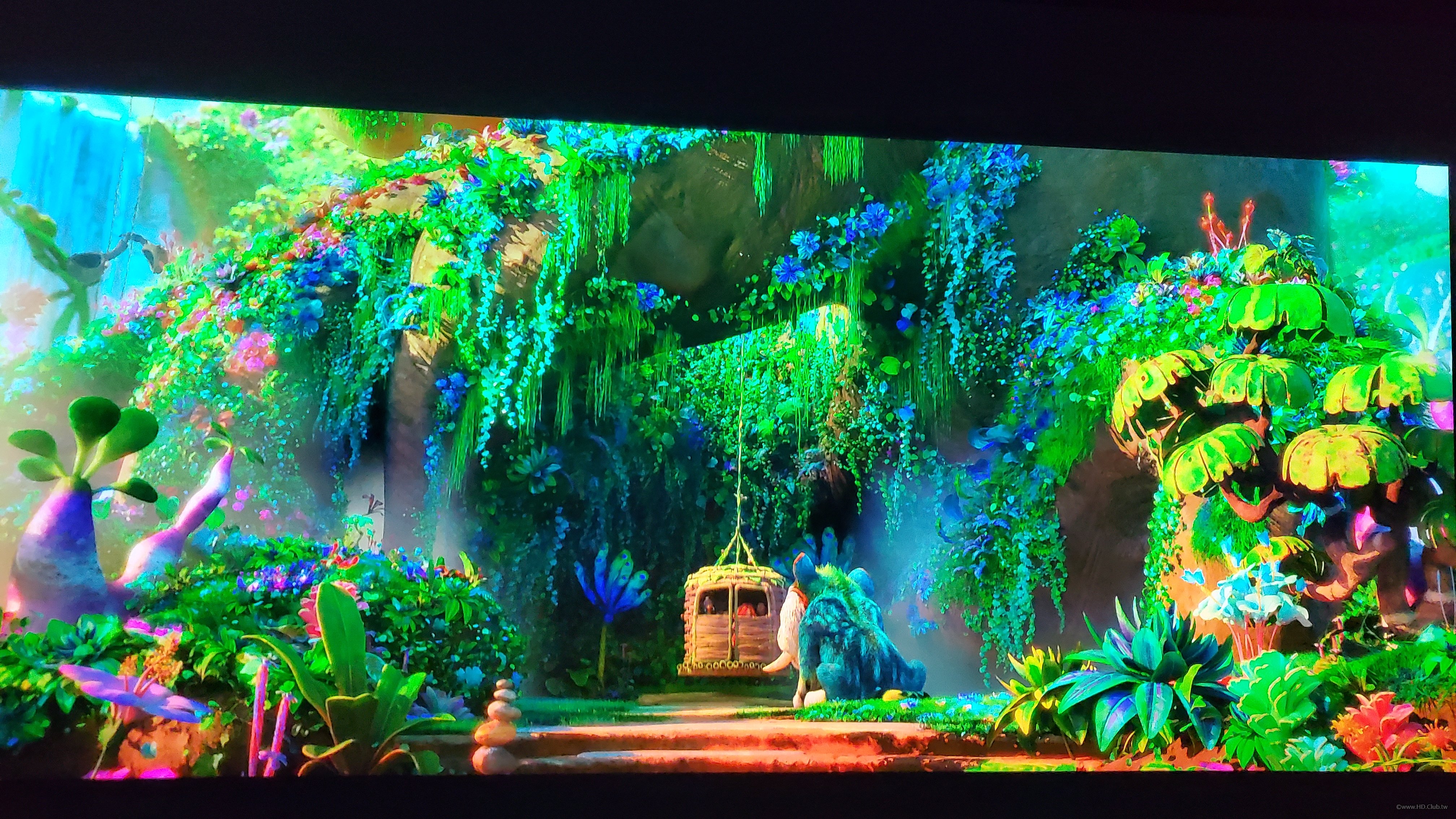

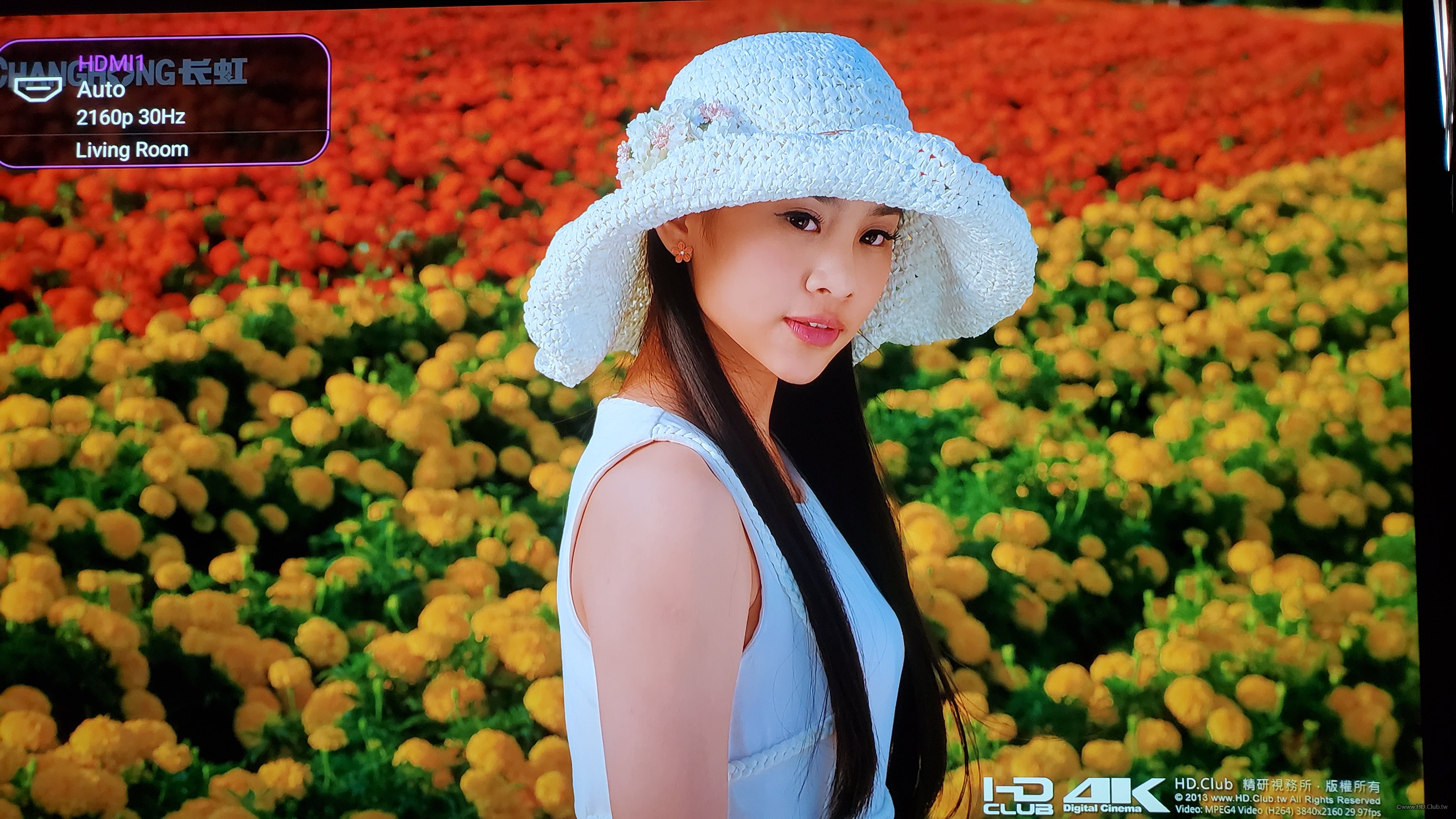

接著說明為何這台BENQ V6000雷射電視吸引小弟最大的地方  "膚色我很喜歡"
不知道是獨家CinematicColor 色彩管理技術,精準呈現98% DCI-P3 廣色域
還是BENQ開外掛~~請看下面

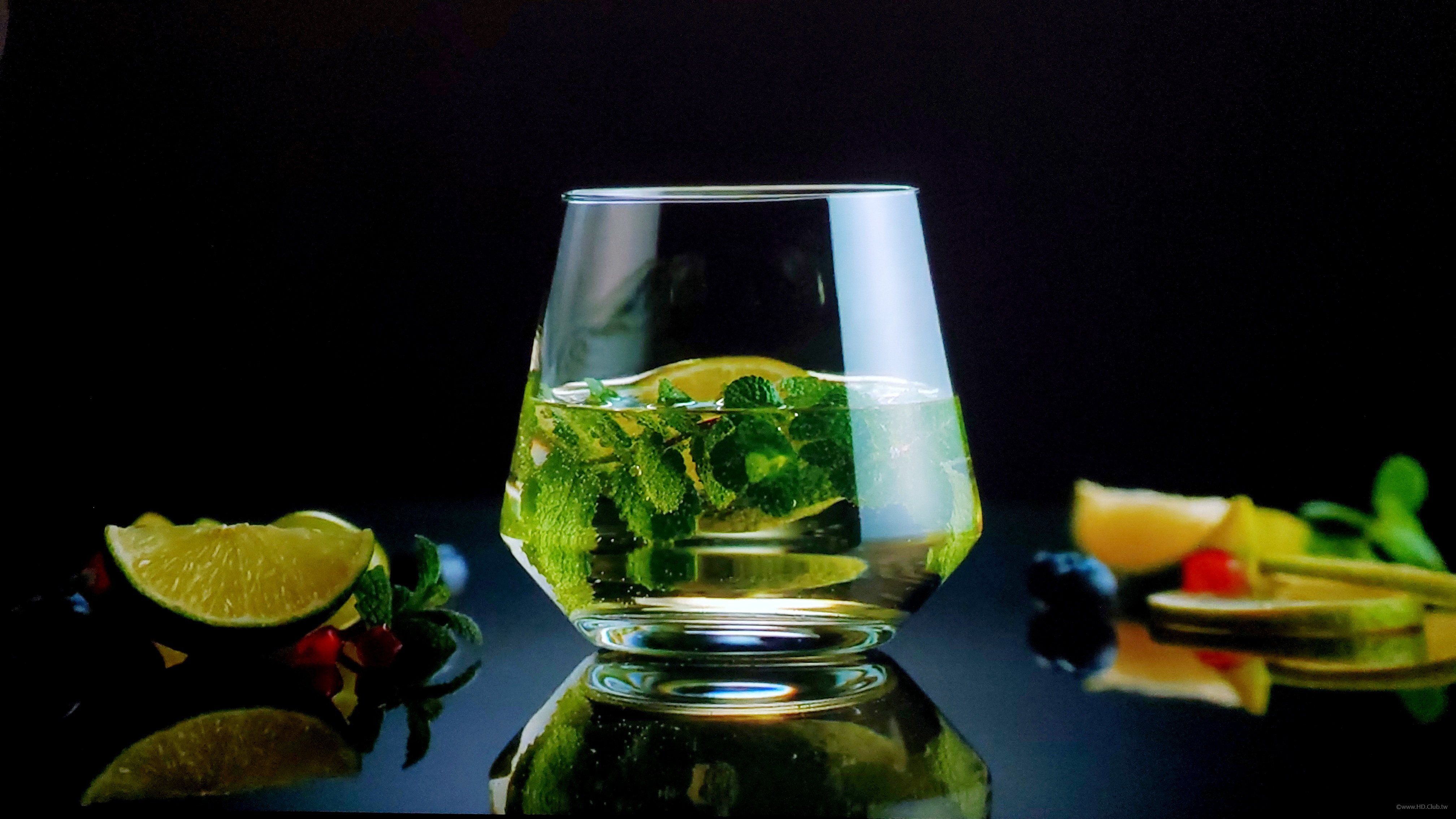

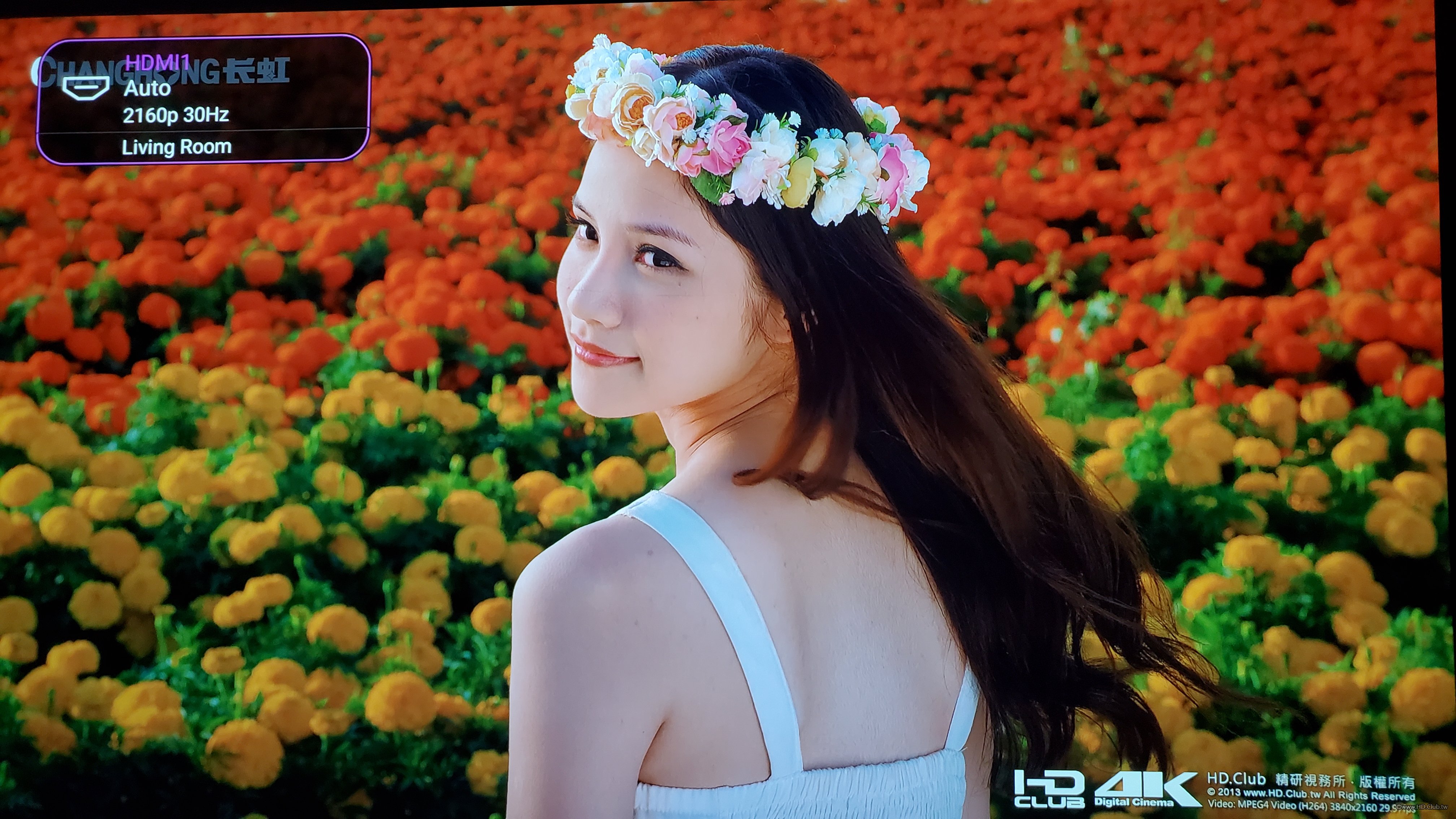

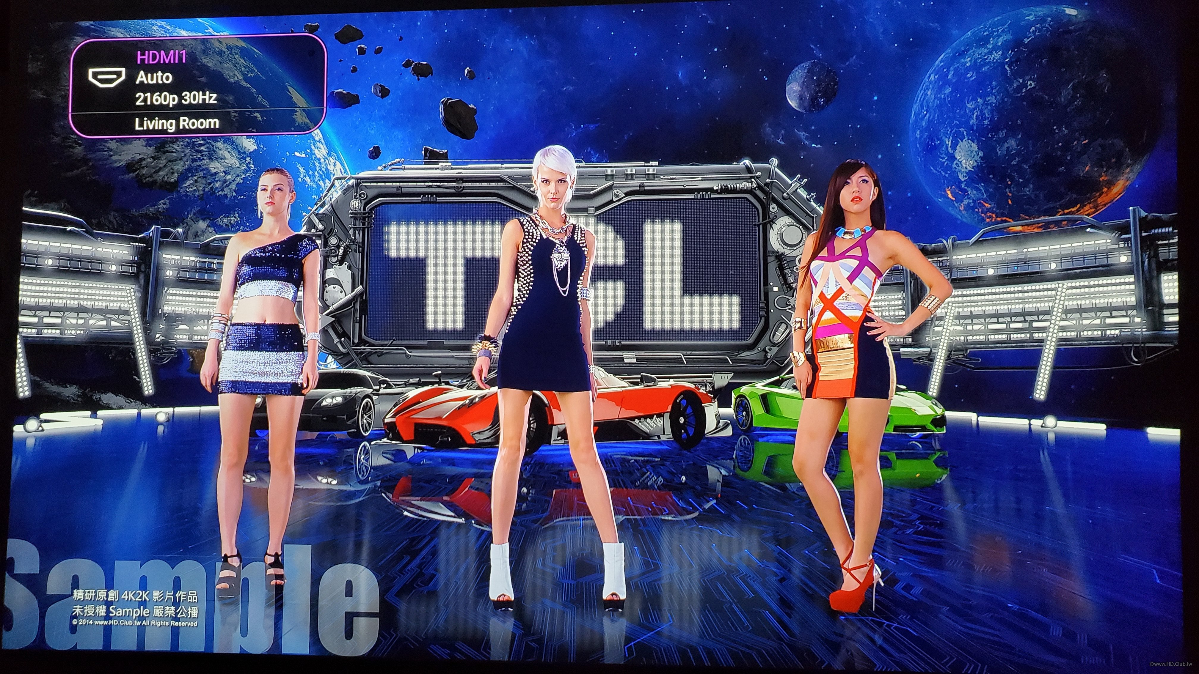

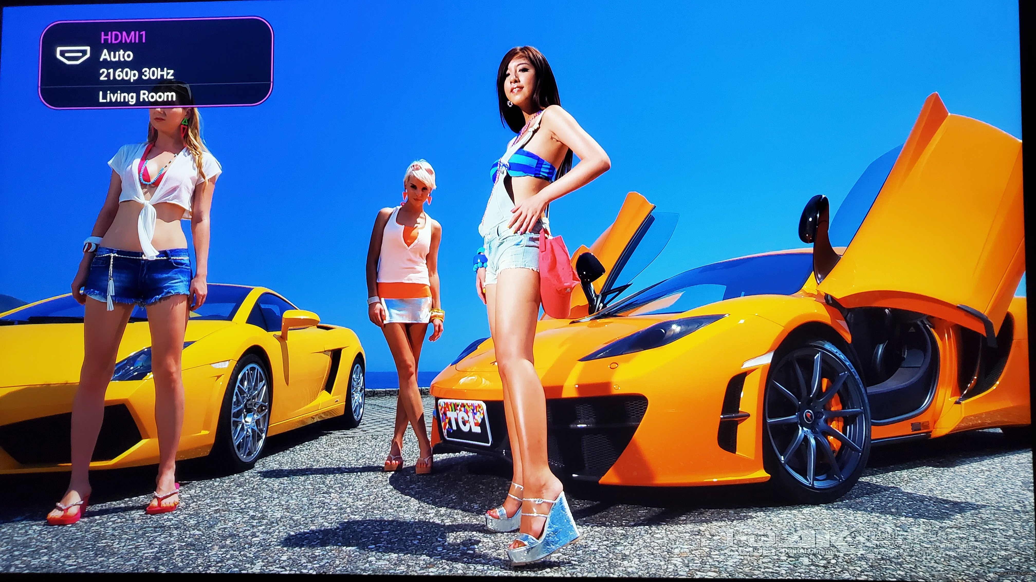

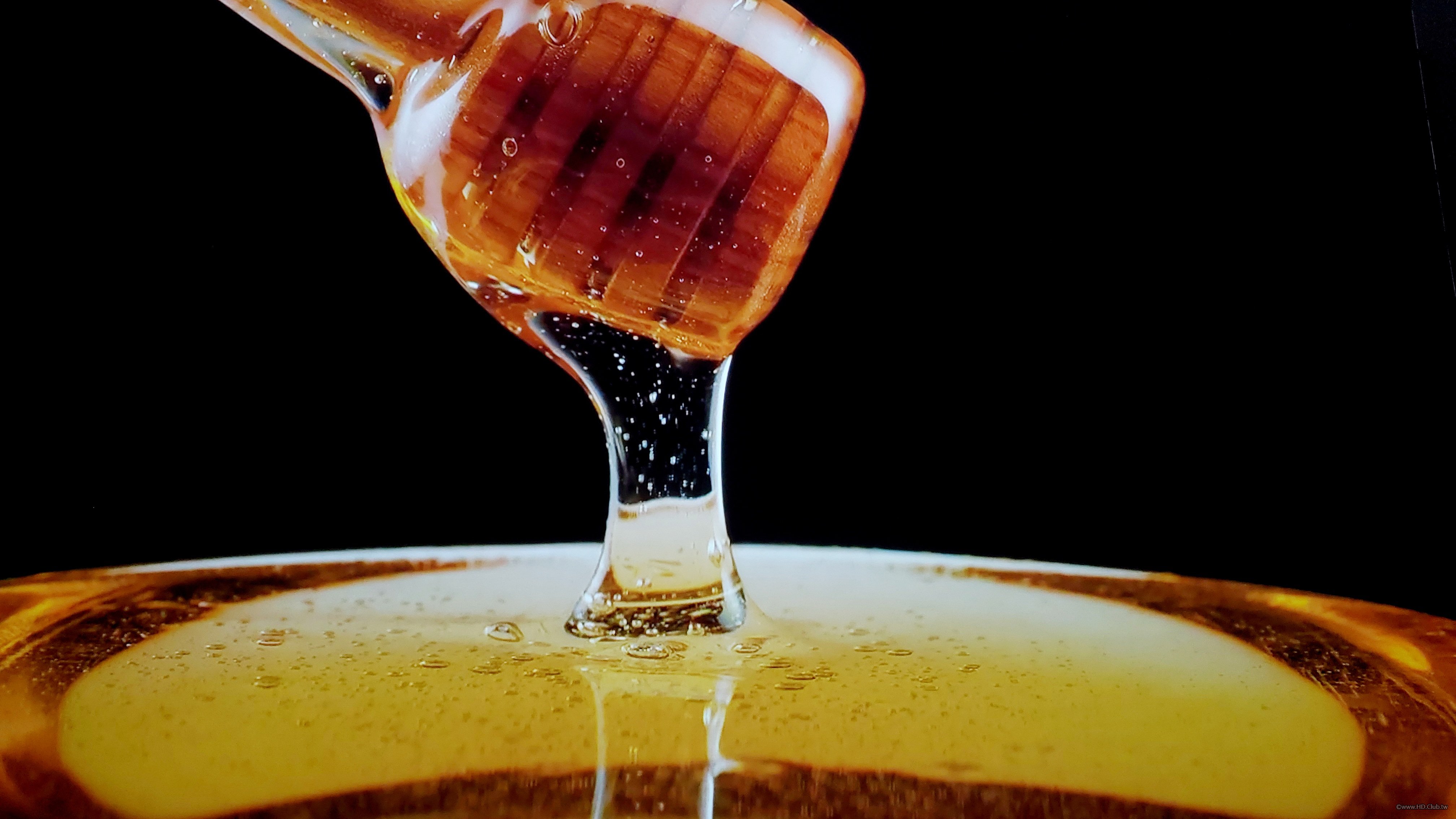

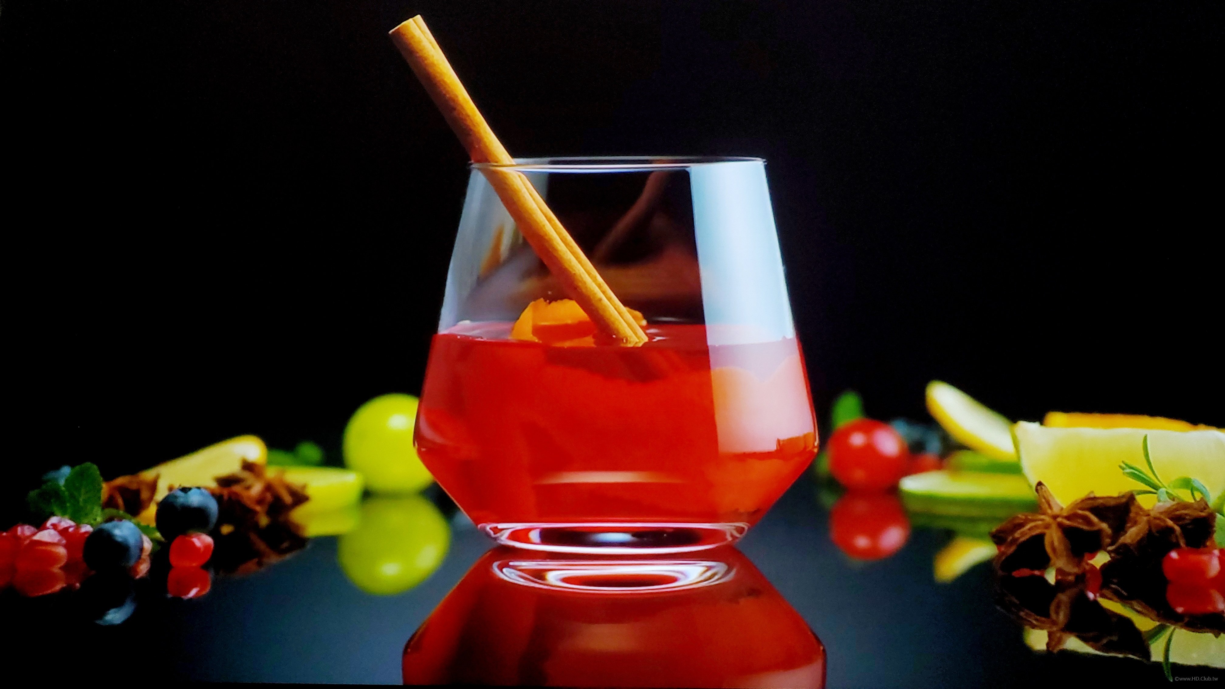

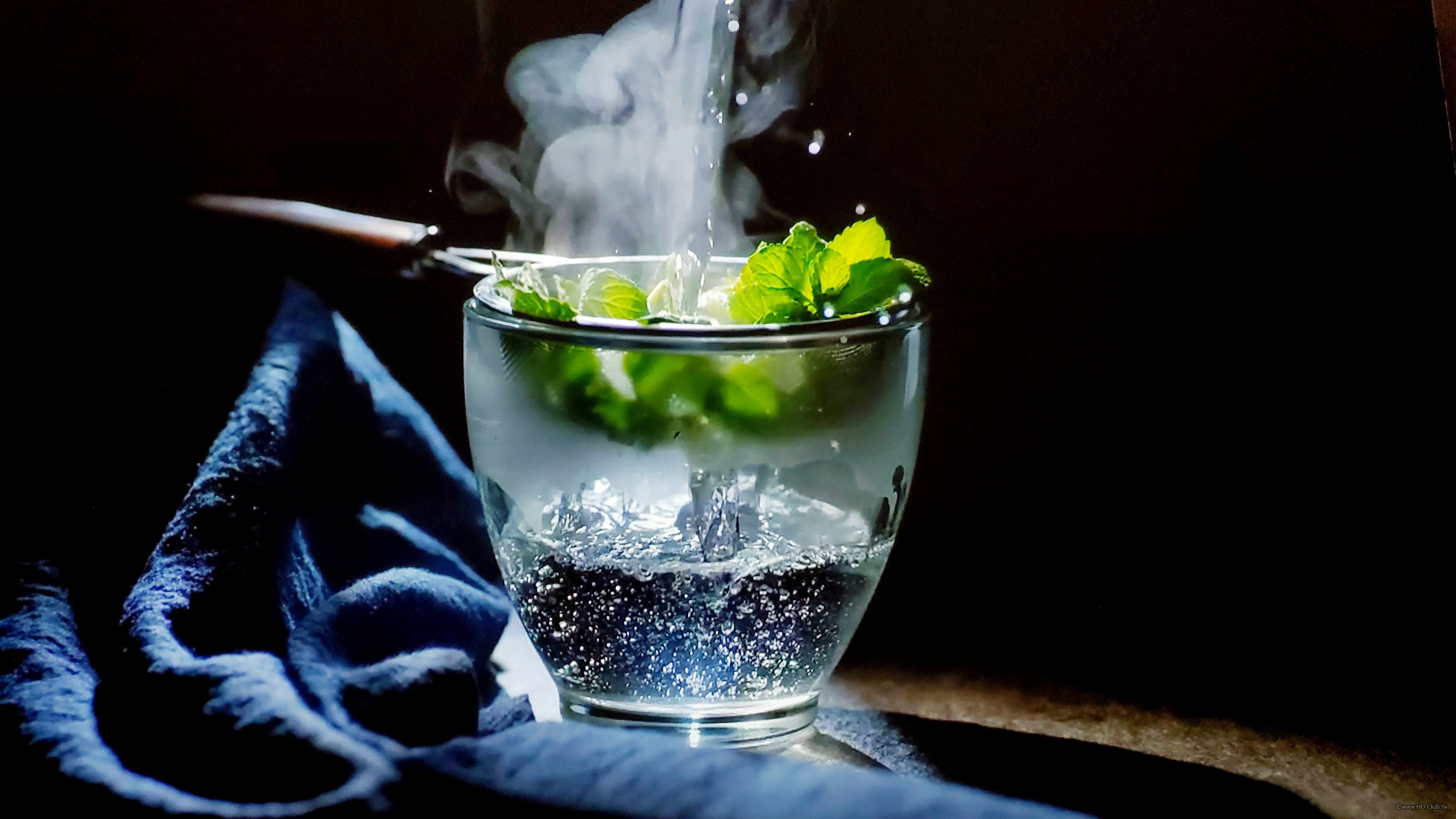

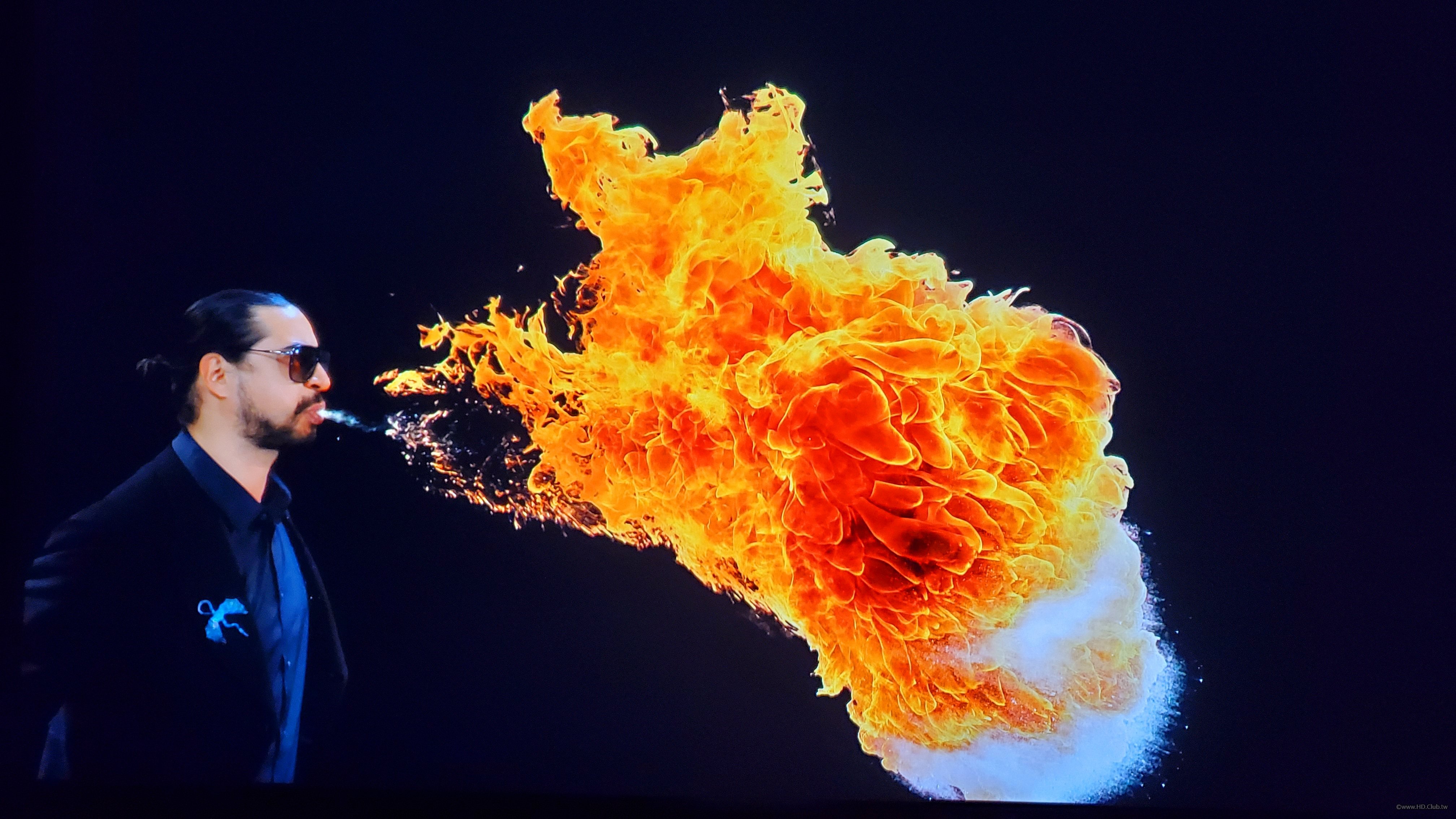

<六原色>小弟到處去測試這影片

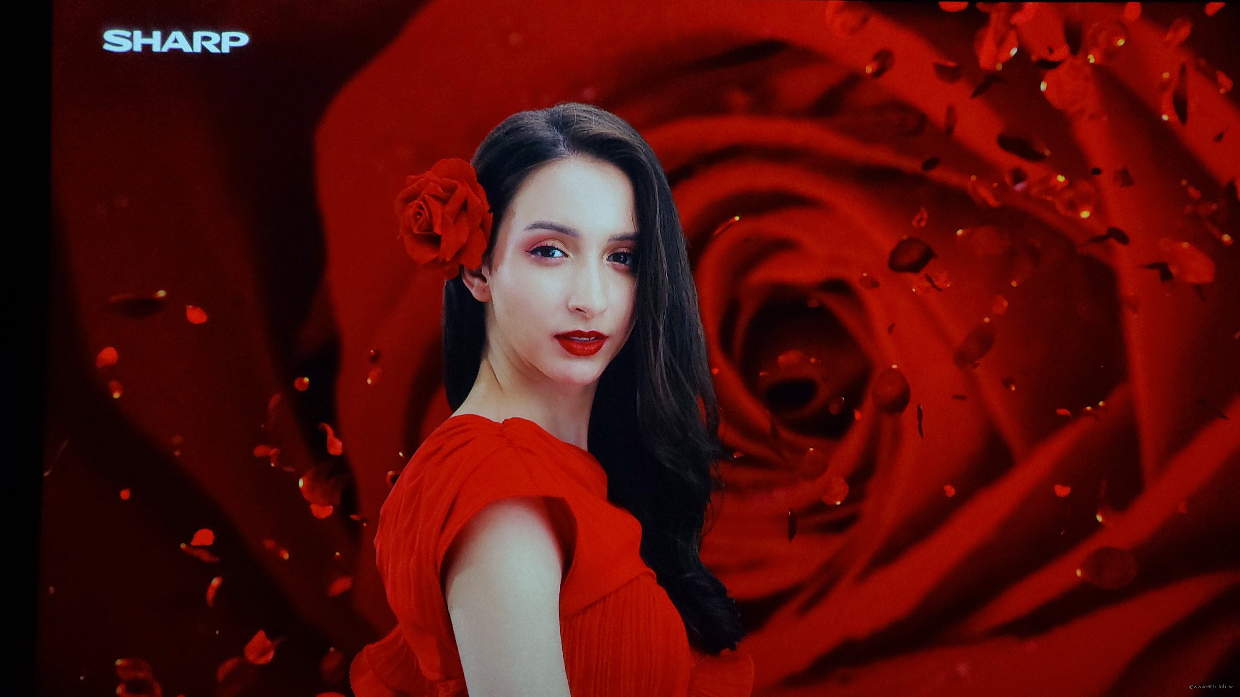

大部分人像膚色都是照片1背景玫瑰細節要好,玫瑰跟衣服也不能糊在一塊
BENQ可以自己基本的人像膚色就讓麻豆膚色變白晰了
背景的玫瑰還可以保有不錯的細節

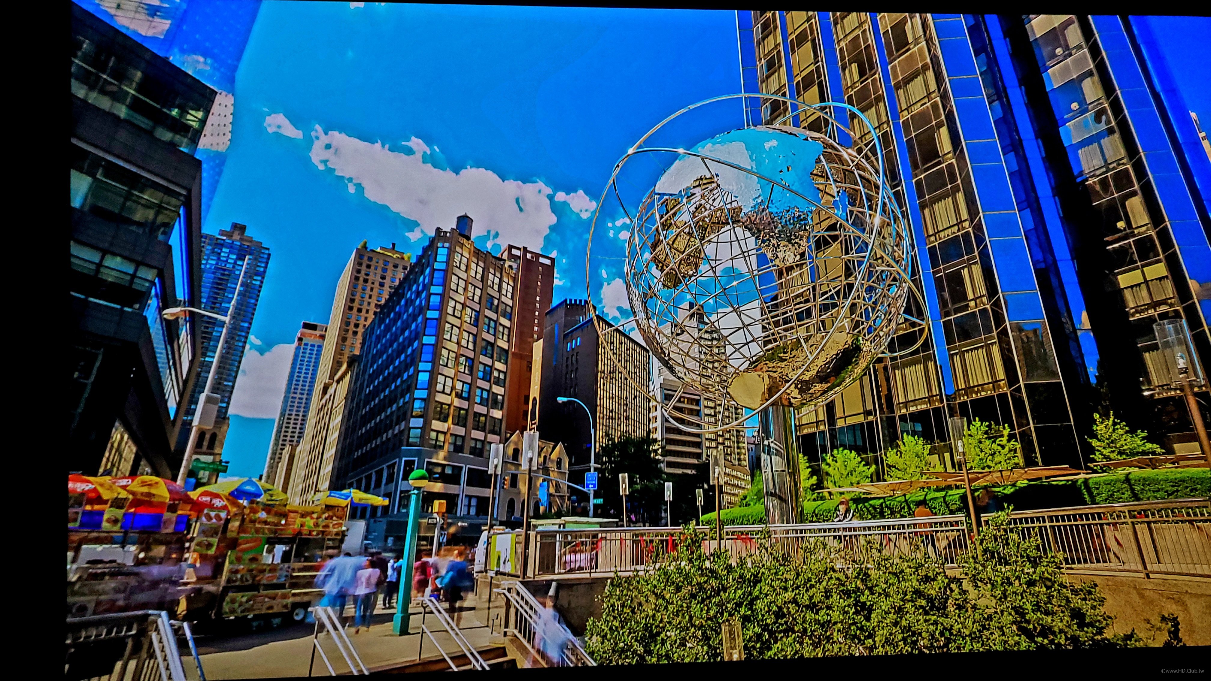

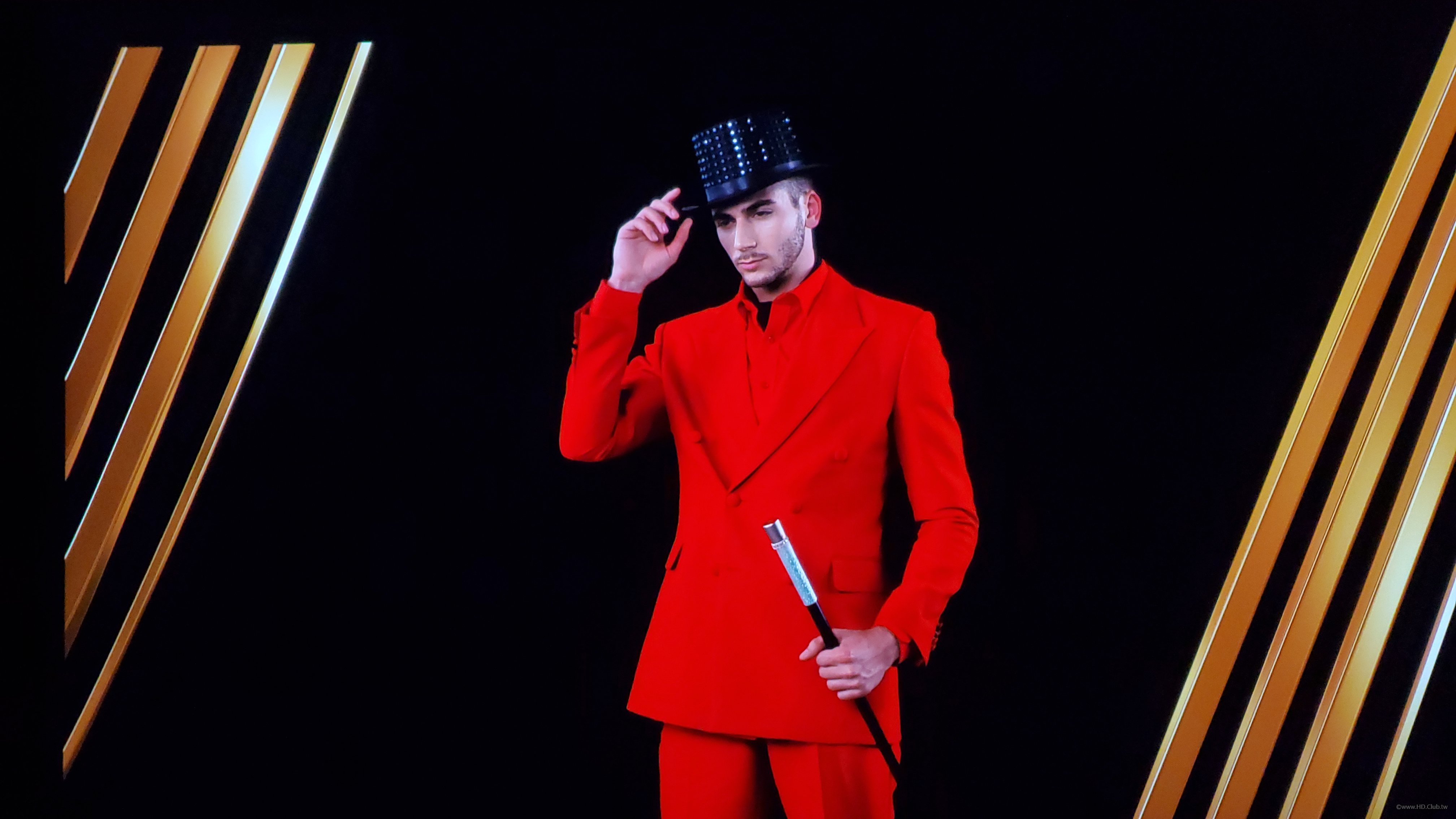

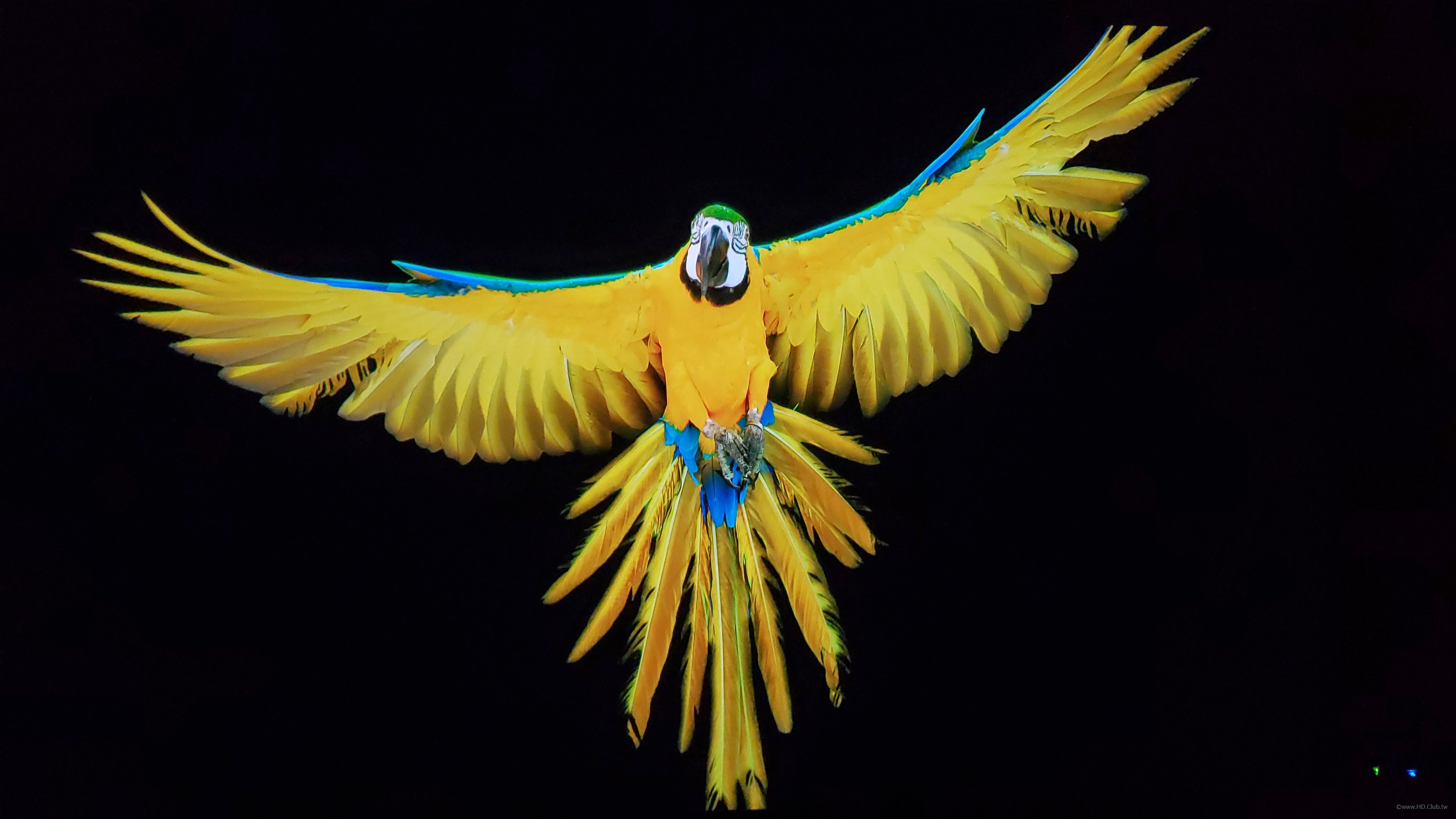

接著看看其他各種不同膚色的呈現
BENQ V6000的膚色絕對有開外掛無誤
膚色都漂亮極了,很符合重口味的小弟

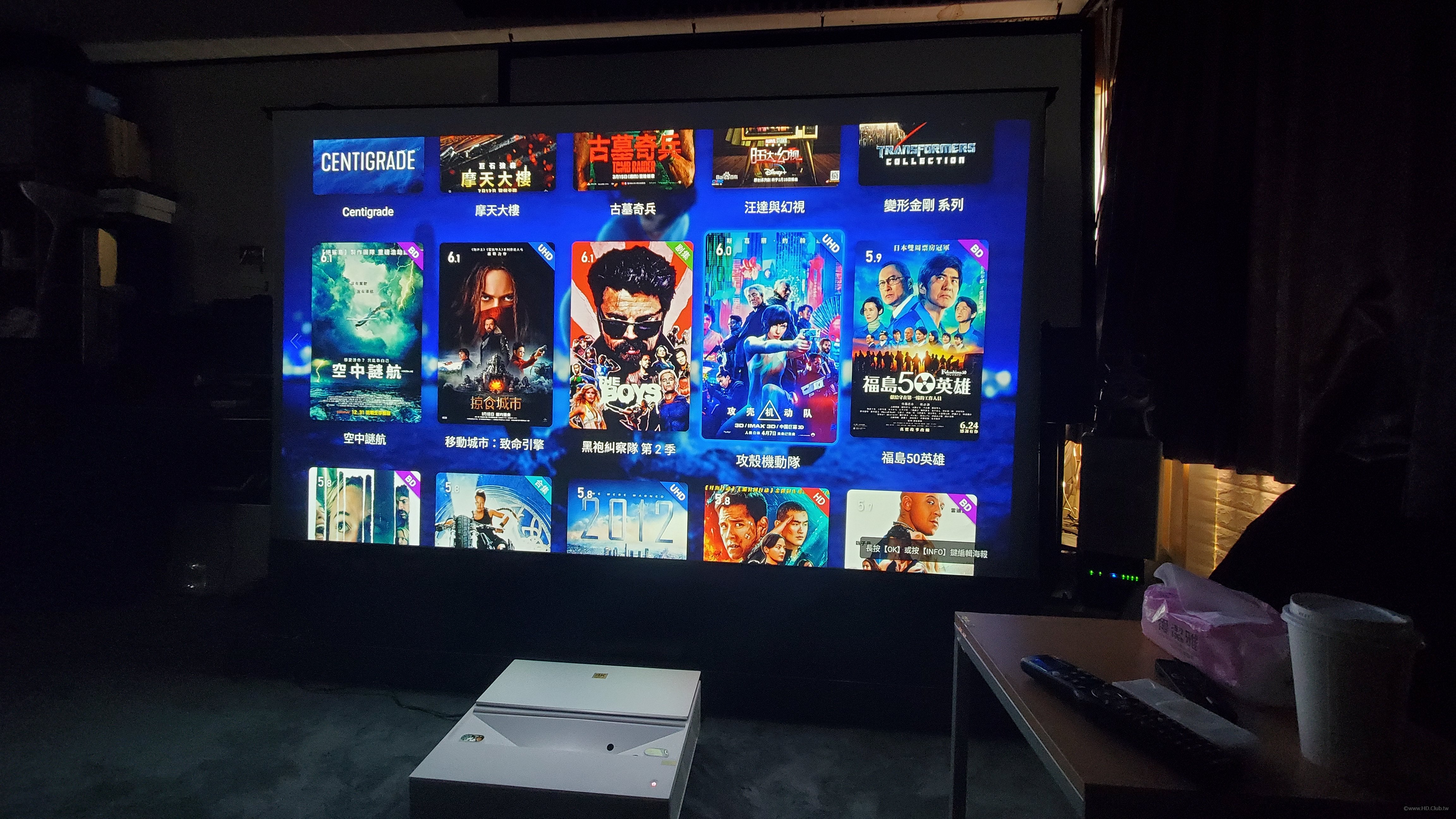

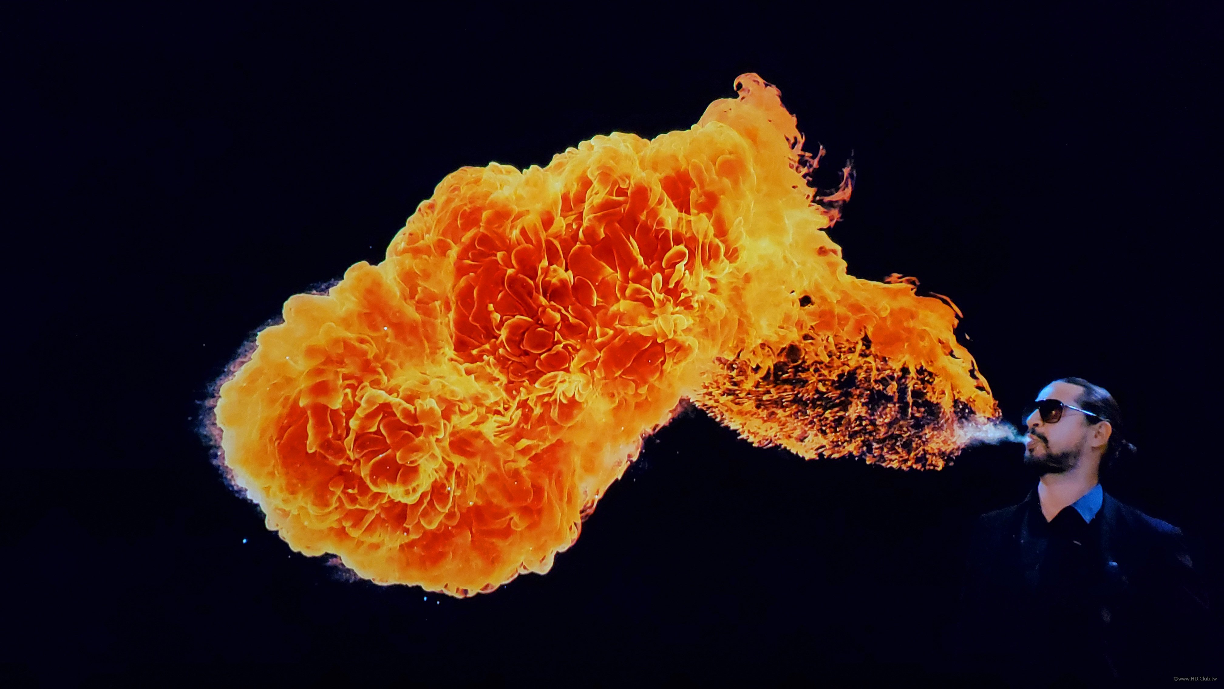

接下來用影片讓大家看看~開燈跟關燈下抗光幕的差異
體驗看看近距離看幻視與白幻視對決的魄力
抗光幕在開燈關燈測試下是有差異,但是效果還是非常棒!!

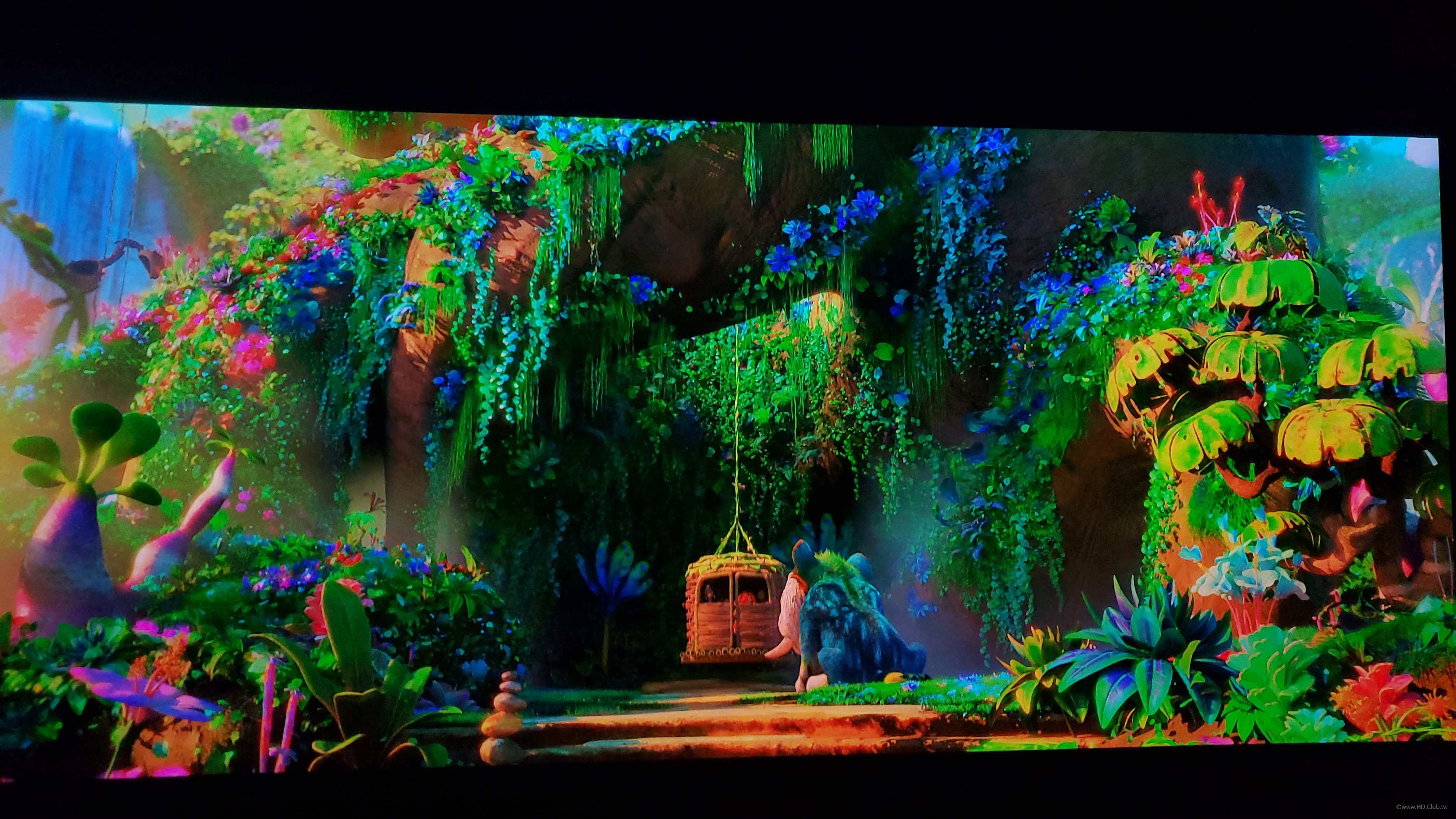

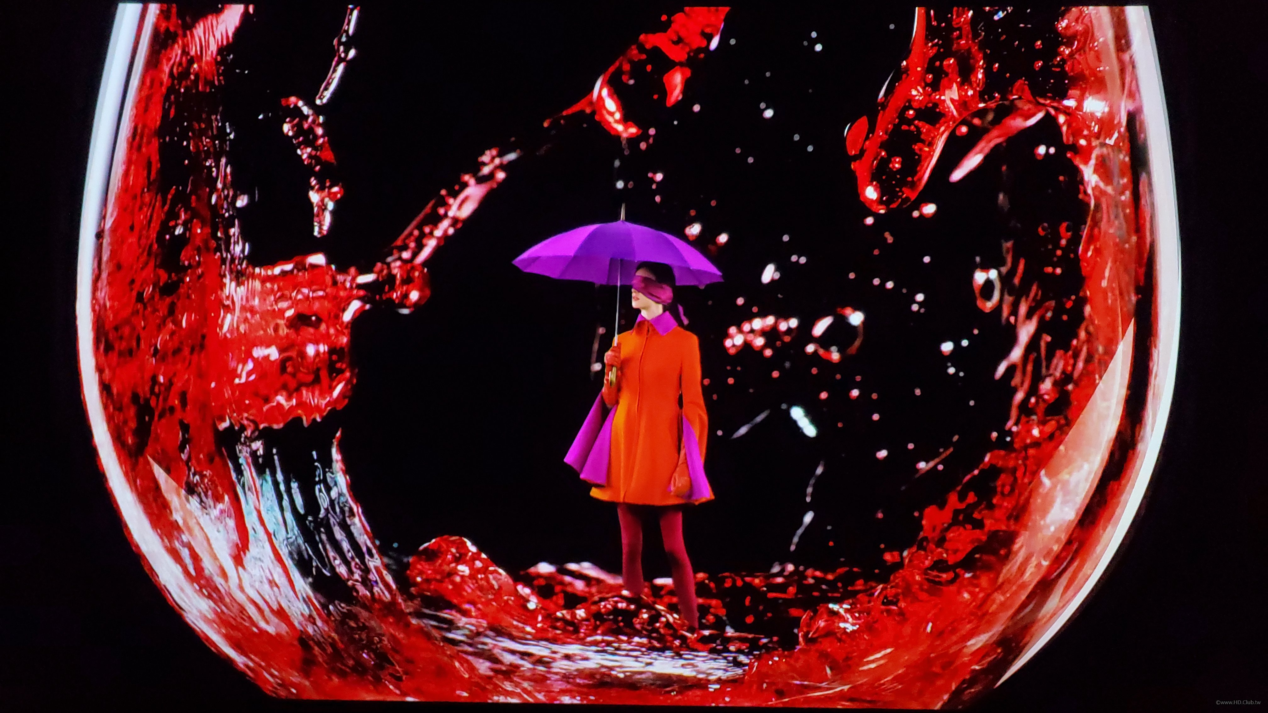

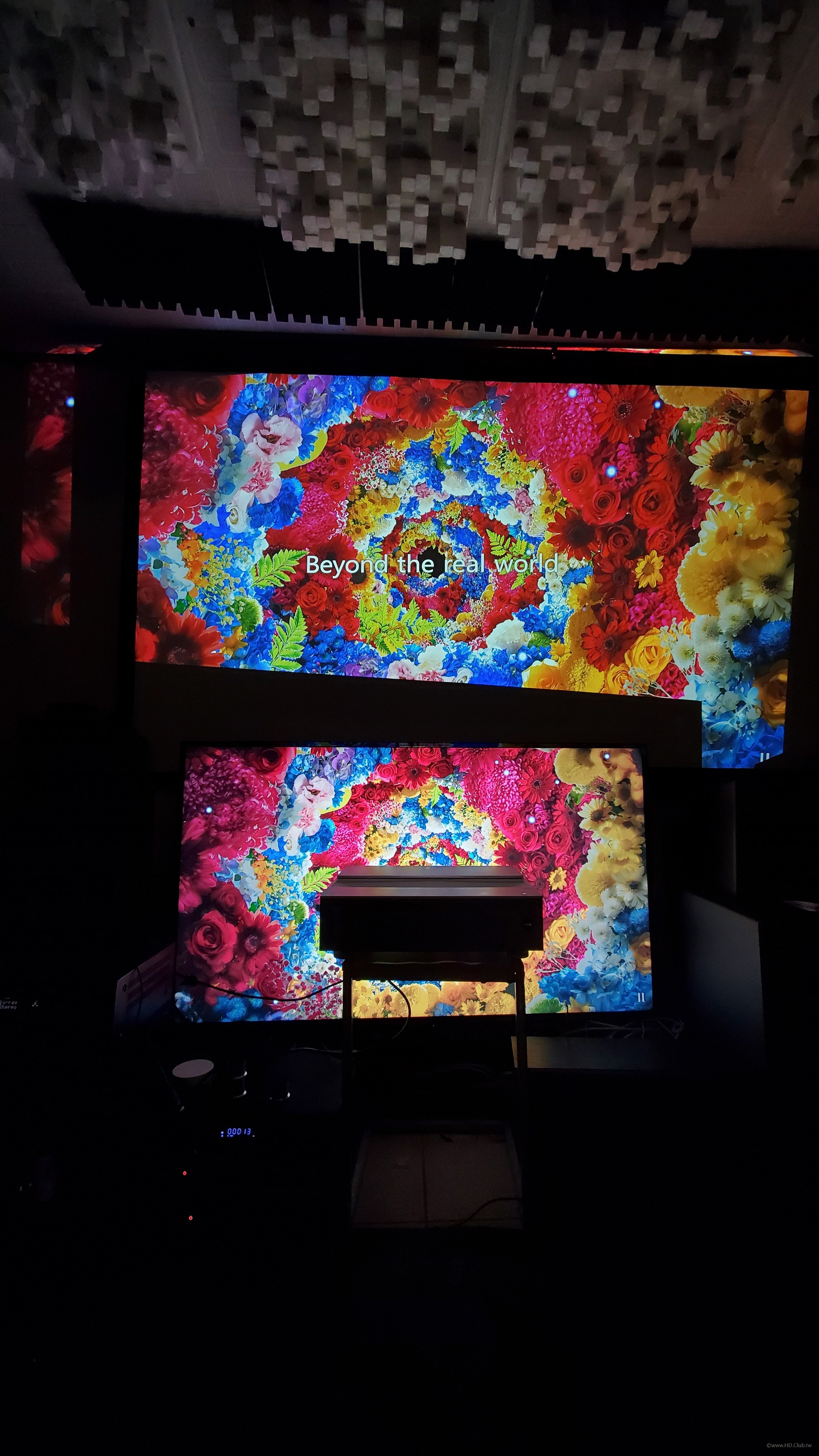

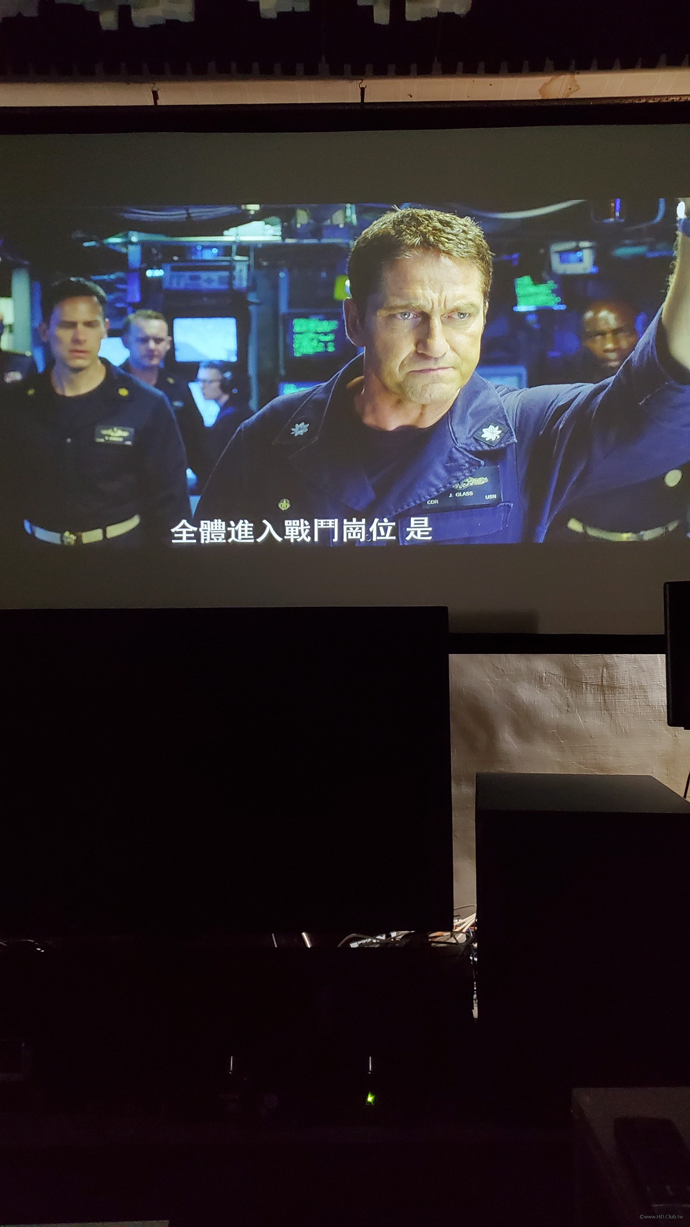

接著在全黑環境中
用BENQ V6000投射在120吋席白幕上跟電視對比一下
同樣的展示畫面下,不會輸電視太多
而且超過120吋銳利度,色彩飽和度,對比度都有下降的情況下也不會輸電視太多
可見得未來購買雷射電視情況下,小弟的電視就可以撤掉,直接用120吋的布幕就可

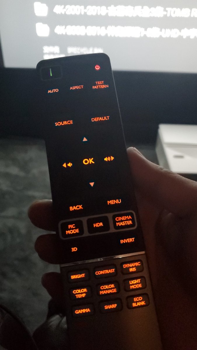

另外BENQ V6000的優點是
遙控器有燈~~~~~~~~~這個超級重要的!!!
通常看電影全黑環境下,遙控器沒有燈的話
還要拿手機來照遙控器按鍵,真的會讓人想罵髒話
這點BENQ算是小貼心!!

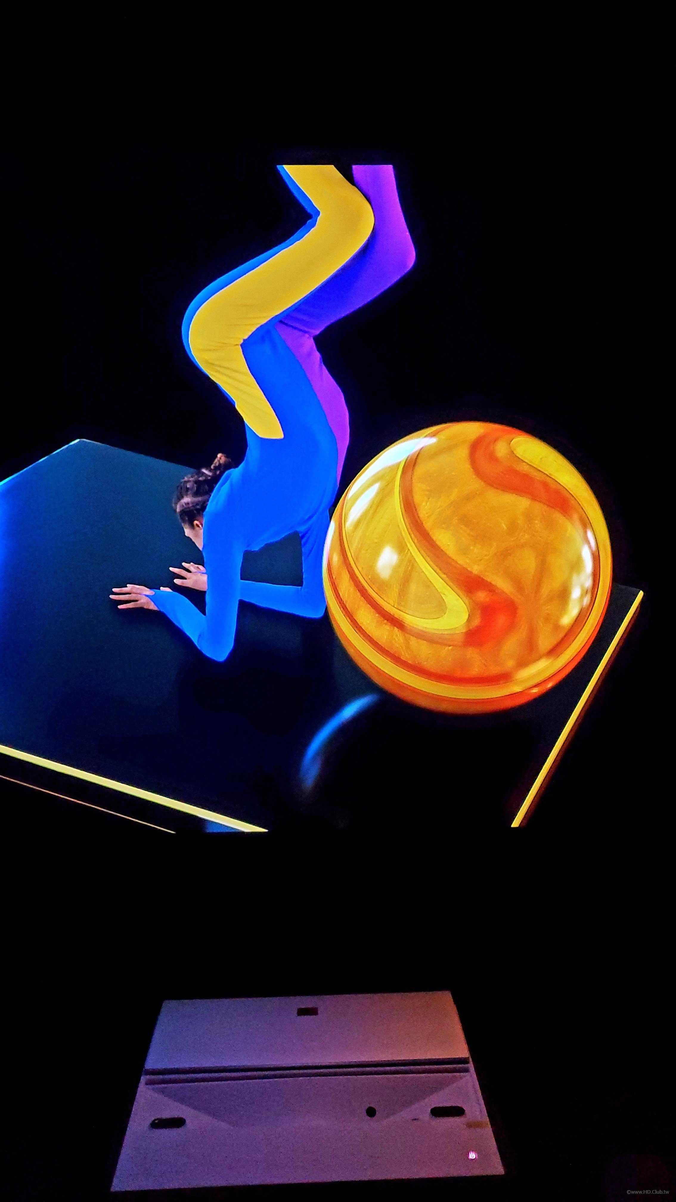

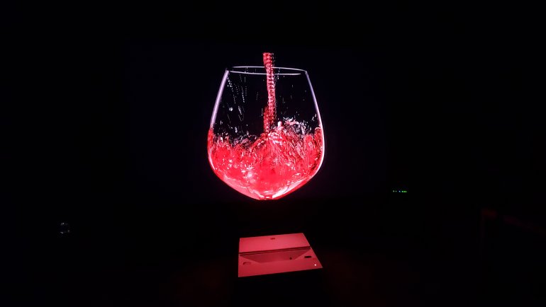

最後分享
在全黑環境中搭配地升抗光幕,擺在自己眼前
會有全息投影的3D錯覺感喔

120吋雷射電視無法打到150吋,一個是短焦雷射超越距離打上150吋亮度會不夠
相對色彩飽和度,對比度都會下降,焦距也會無法對上
雷射電視可倒掛在天花板(V6000是電視設計沒有倒掛設計)
如果有買壁掛式的抗光幕,雷射電視倒掛抗光幕也要跟著倒掛,雷射入線角度才會對
但是抗光幕的優勢也會消失,抗光幕倒掛雷射入射角就是在上方
就無法擋上面的燈光了

 樓主| 發表於 2021-3-31 15:20:51 來自手機 | 顯示全部樓層
daniel0810 發表於 2021-3-30 04:40 PM
感激分享,看來投影機顏色好過電視呢!另外請問升降式抗光幕升起後兩側會向後凹嗎?
雷射電視跟電視對比,還是會有差距的
這張是張力抗光幕
二邊非常平整喔,因為不平整的話
光是在初期設定時
中央的文字跟角落的文字就會清晰度不同了
