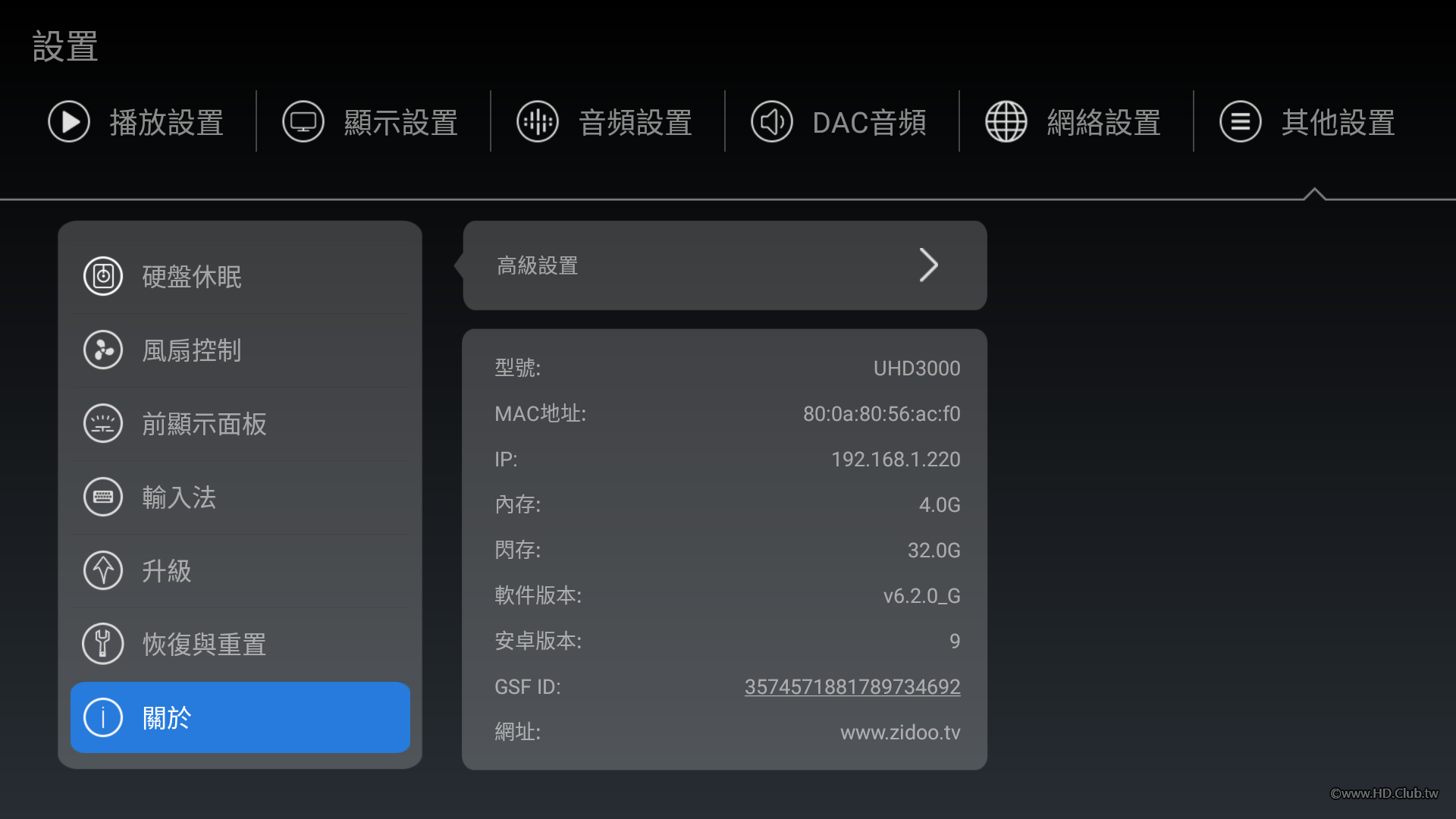

STEP1 更新韌體
首先需要下載並更新最新韌體6.20版:

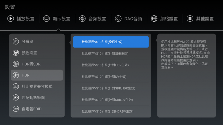

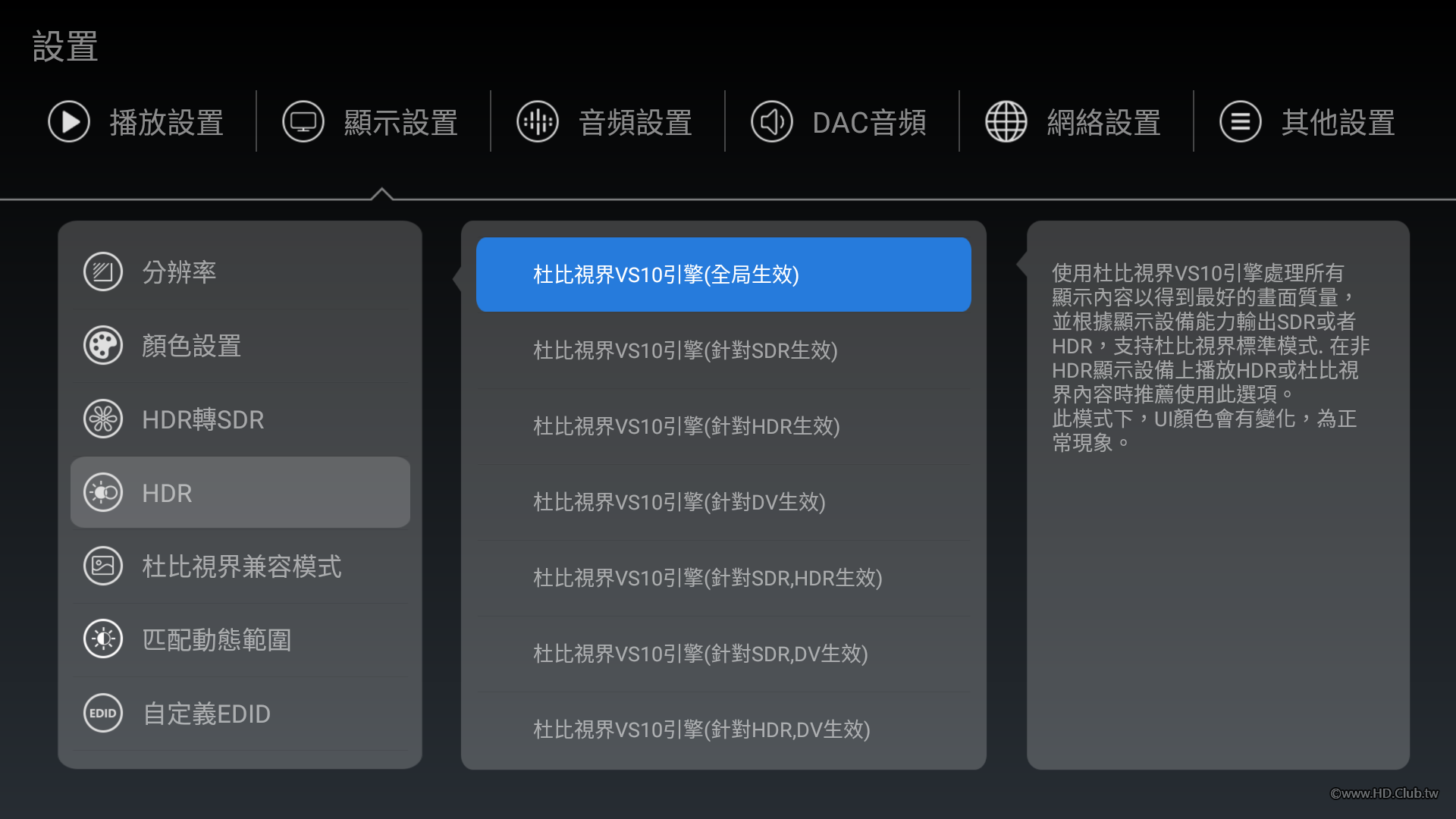

STEP2 HDR模式設定

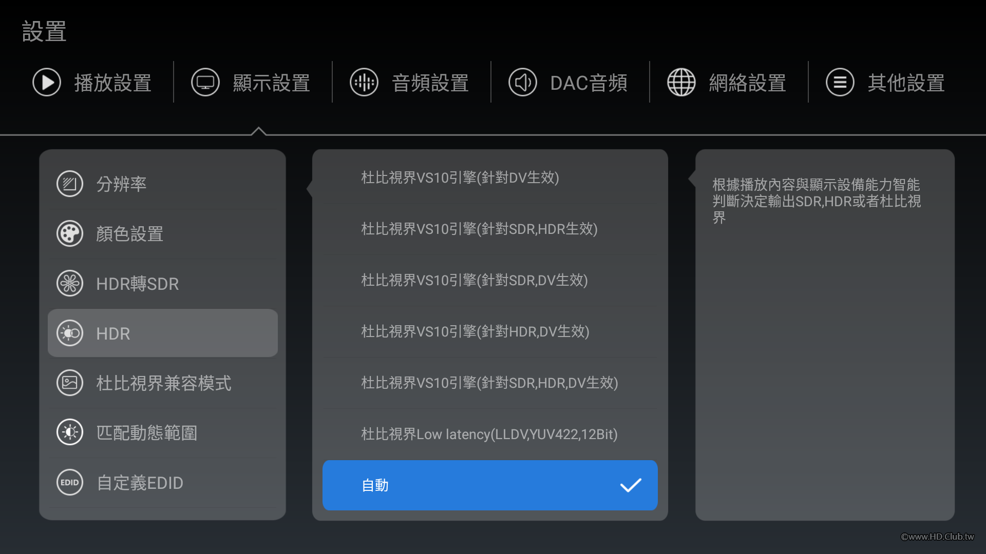

接下來您若是進入 設置 > 顯示設置 > HDR 選單中,您就可以看到更多的HDR相關處理方式,其實每一個選在最左邊項都有詳細說明,但若是為了要讓ISO原盤或是BDMV檔案能做原生DV輸出,發燒友們只需選擇最下方的"自動"即可喔。這個選項就是SDR進SDR出,HDR進HDR出,DV進DV出,1619晶片的VS10視訊引擎不做任何映射處理。
超多的VS10映射模式,每一個模式也都有詳盡的介紹。
若是您的顯示器材支援DV播放,設定為"自動"即可。

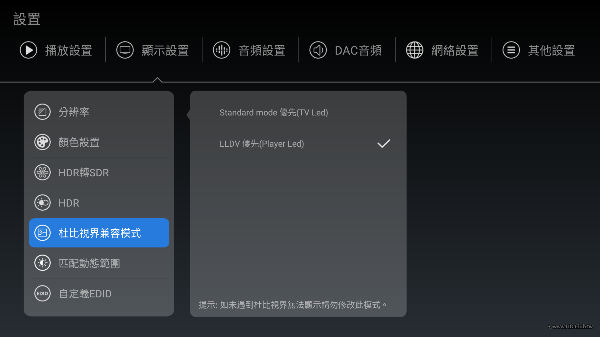

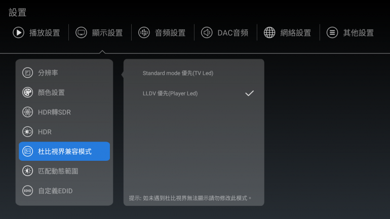

值得注意的是"杜比視界兼容模式"這個選單,建議勾選LLDV優先(Player Led)模式。

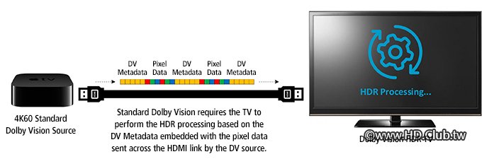

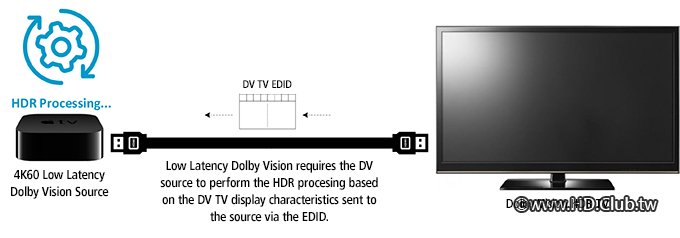

這邊弟覺得有必要粗略解釋一下這兩者的差異:

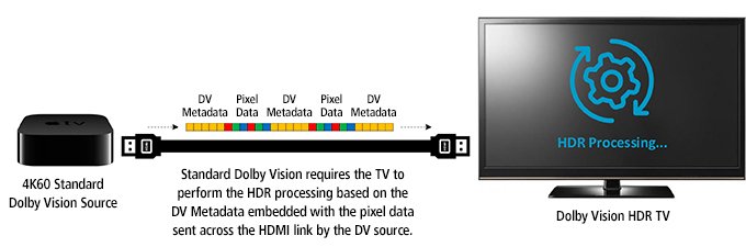

Standard mode (一般模式)優先(TV Led):
意思是DV的畫面處理優先交給電視處理後播放。若您的電視支援DV,並且使用高階視訊處理晶片,您就可以選擇這樣的處理方式。
不過這樣的方式就會有畫面和DV資料需要"輪流"送到電視的狀況,所以會有傳輸上的"延遲"。DV電視須等到畫面和DV資料都到位且合併處理完成後,才會播出。

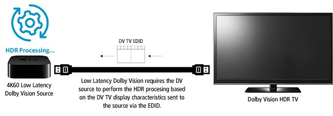

LLDV(低延遲模式)優先(Player Led):
意思是將DV的畫面處理優先交由ZIDOO播放機,再將結果輸出給電視,若勾選這個選項您就可以充分利用ZIDOO內建視訊處理器的強大運算能力。一般用家推薦使用這個選項。
事實上,比起一般模式,LLDV是在經過EDID取得電視硬體資訊後,將所需要的DV資料計算在播放機內由專用的晶片處理完成並合併畫面輸出給電視播放,所以畫面傳輸速度更快,也就是"低延遲"。並且因為避免了將DV資料傳輸至電視所必要的檔案壓縮過程,LLDV是直接對未經壓縮過的DV原始資料素材作計算,其計算結果也將更加優異。

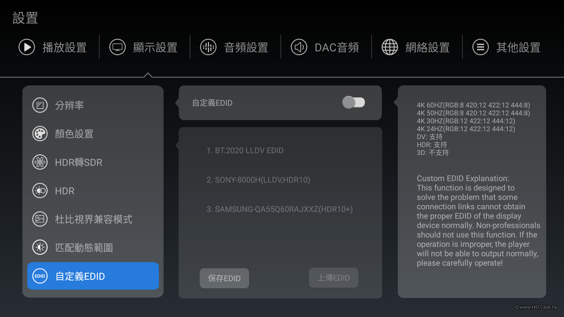

關於新加入的EDID設定,說真的還是別亂搞,真的跟畫質無關。

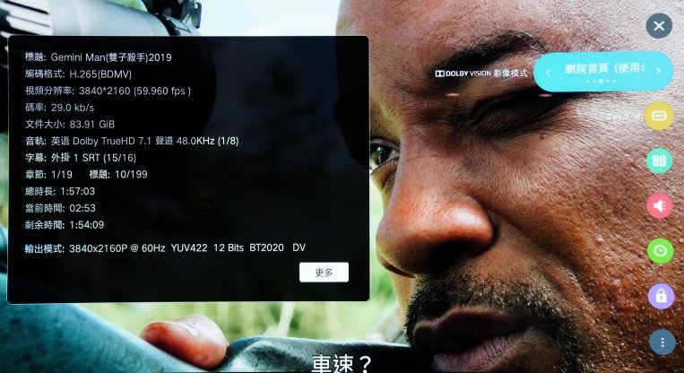

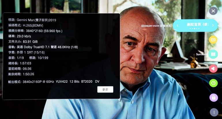

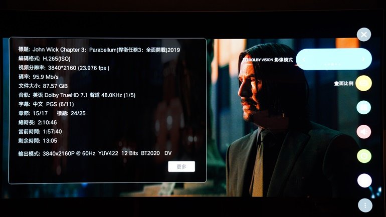

真心不騙!看左邊影片信息與種類,再看右邊LG DV電視的判定,BDMV、ISO原盤的DV完整支援正式上線!ENJOY~~~
BDMV
ISO

我也來補充一下,在新的6.20版韌體中,會因你的顯示器有無支援Dolby Vision而有兩個HDR的設定選項會有所增減:
1.無支援Dolby Vision,僅支援HDR10的電視與投影機,它會增加一項:
杜比視訊VS10引擎(全局生效)
2.而電視機支援Dolby Vision,則是上面全局生效會取消,另增加一項:
杜比視訊Low Latency(LLDV,YUV422, 12bit)
兩者的差別在於前者因為電視不支援Dolby Vision,所以若想將所有訊源使用VS10引擎來處理,就直接套模式,如同HDR10映射的做法一樣,
只是處裡成HDR的演算引擎不同、處理出來的畫面調性也會不同,端看用家的喜好。
但若電視支援Dolby Vision的話,它則提供更細微的VS10引擎更細微的相對應訊源參數來讓玩家依使用環境、需求做設定。

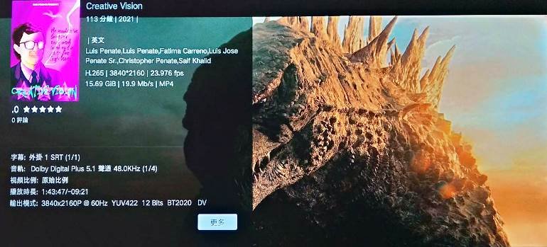

的確,而且在弟的測試系統中,我的擴大機並不支援DV(yamaha cxi—a5100),但是電視是DV電視,照理說會是個問題。所以在原本4K 60P的設定下,是沒有DV的選項的。但是當把ZIDOO設定為4K 24P時,因為頻寬足夠,ZIDOO變允許LLDV等的設定出現,並且電視點亮了DV燈號!
此為弟DV電視播放DV內容的手機屏攝
