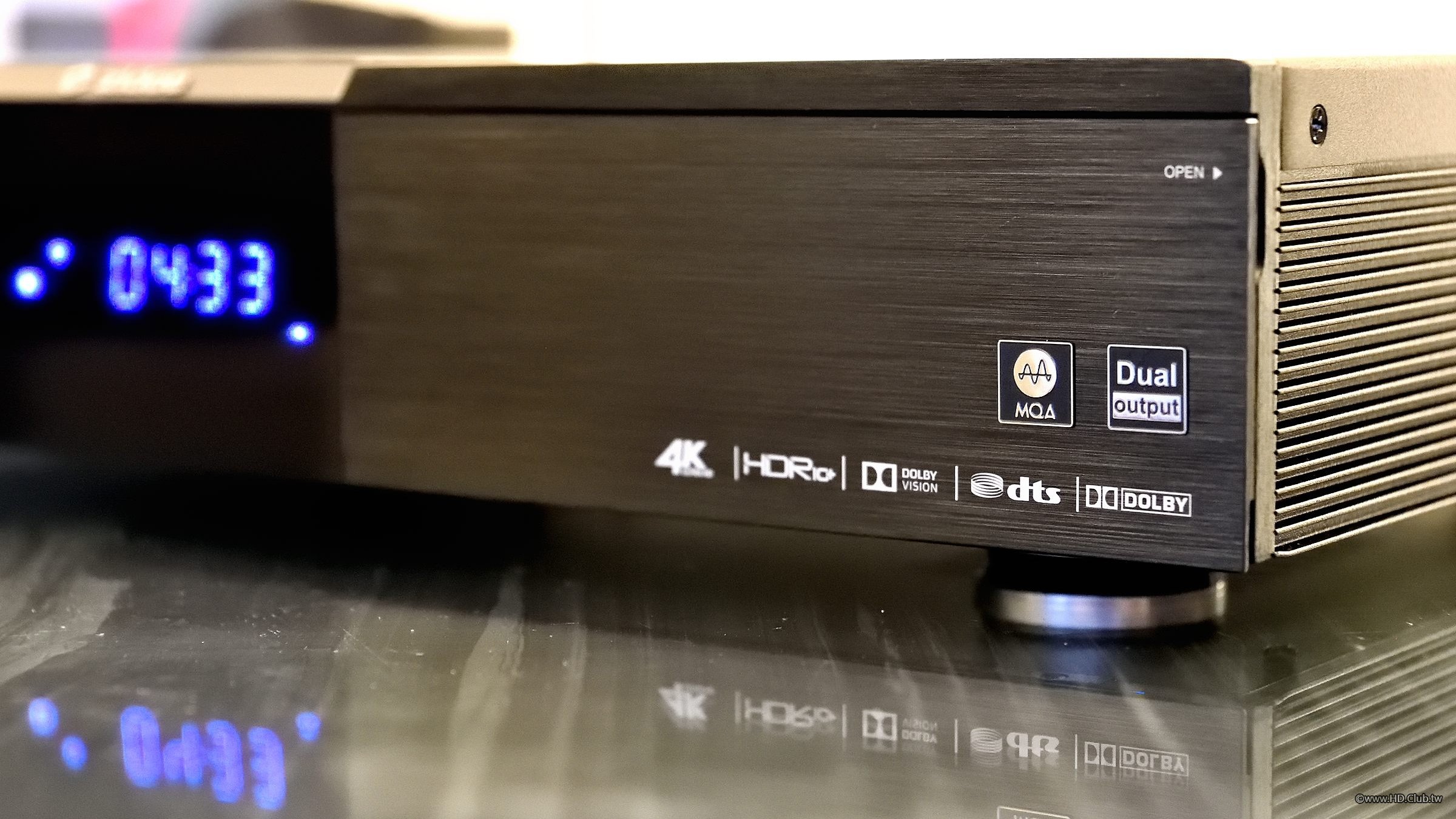

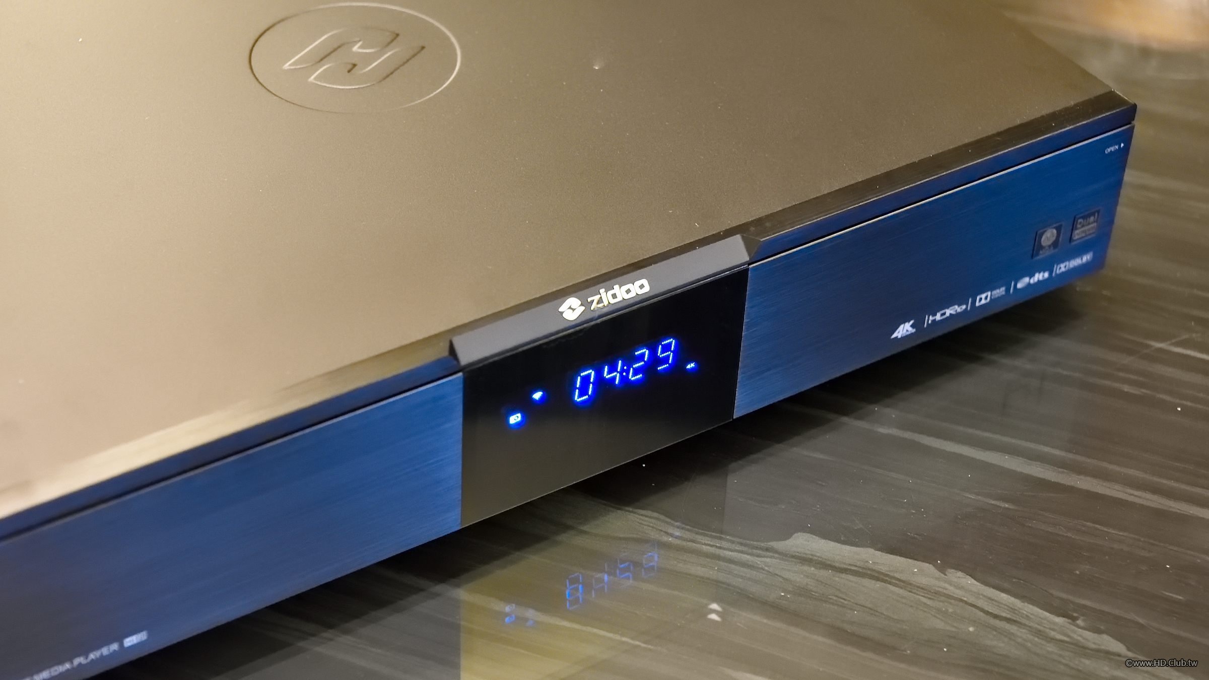

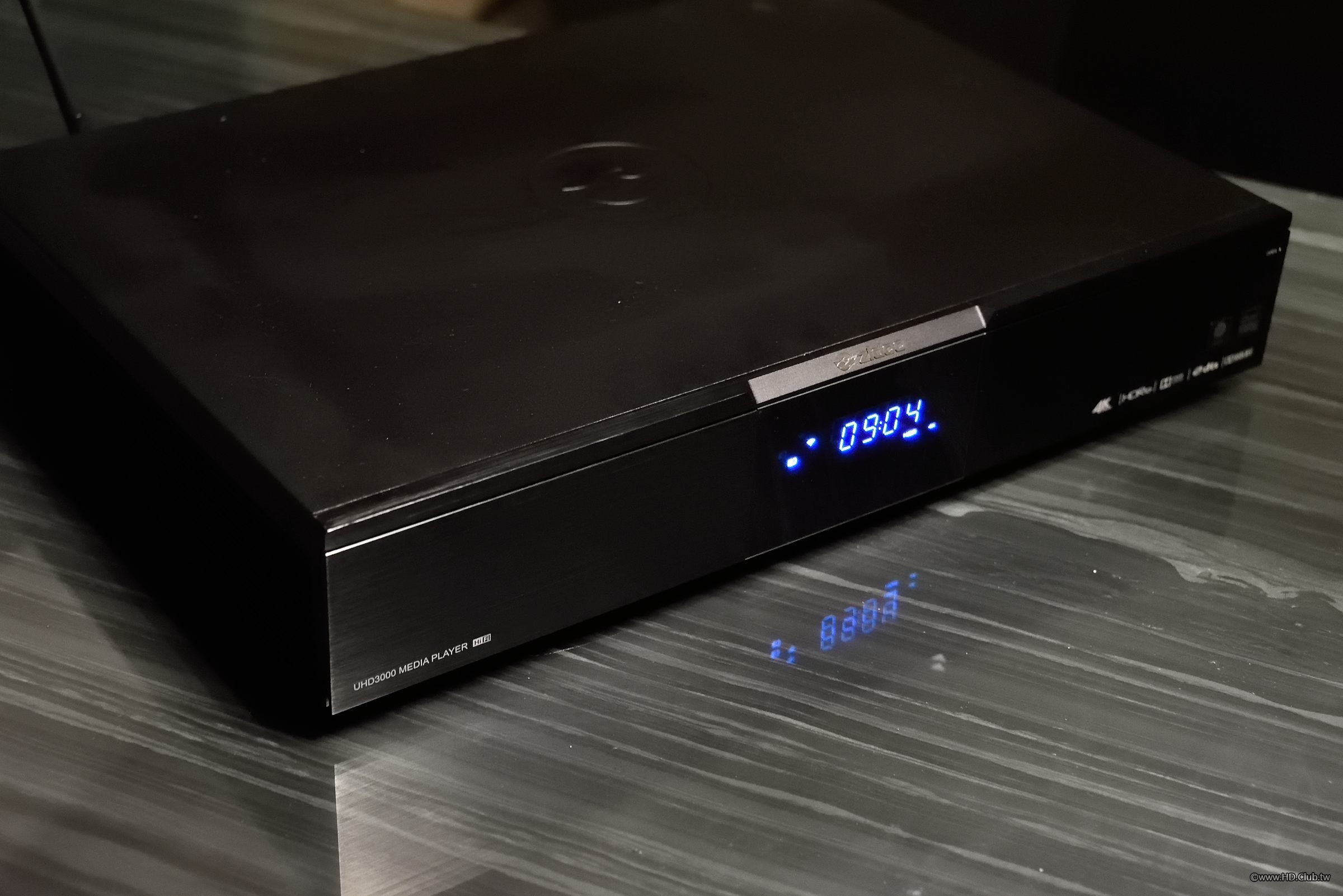

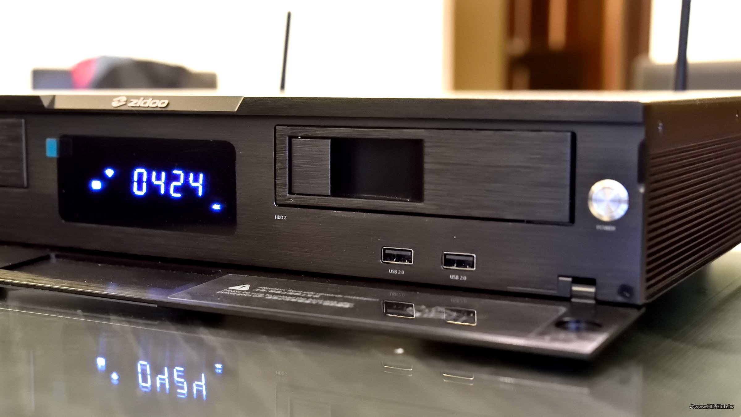

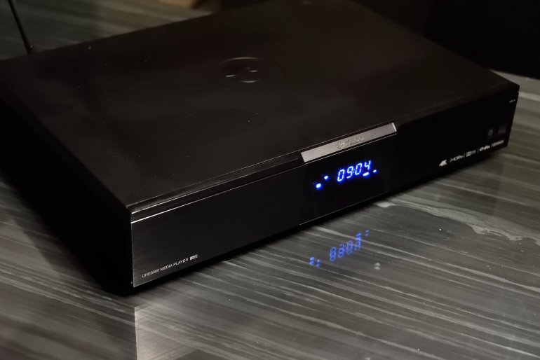

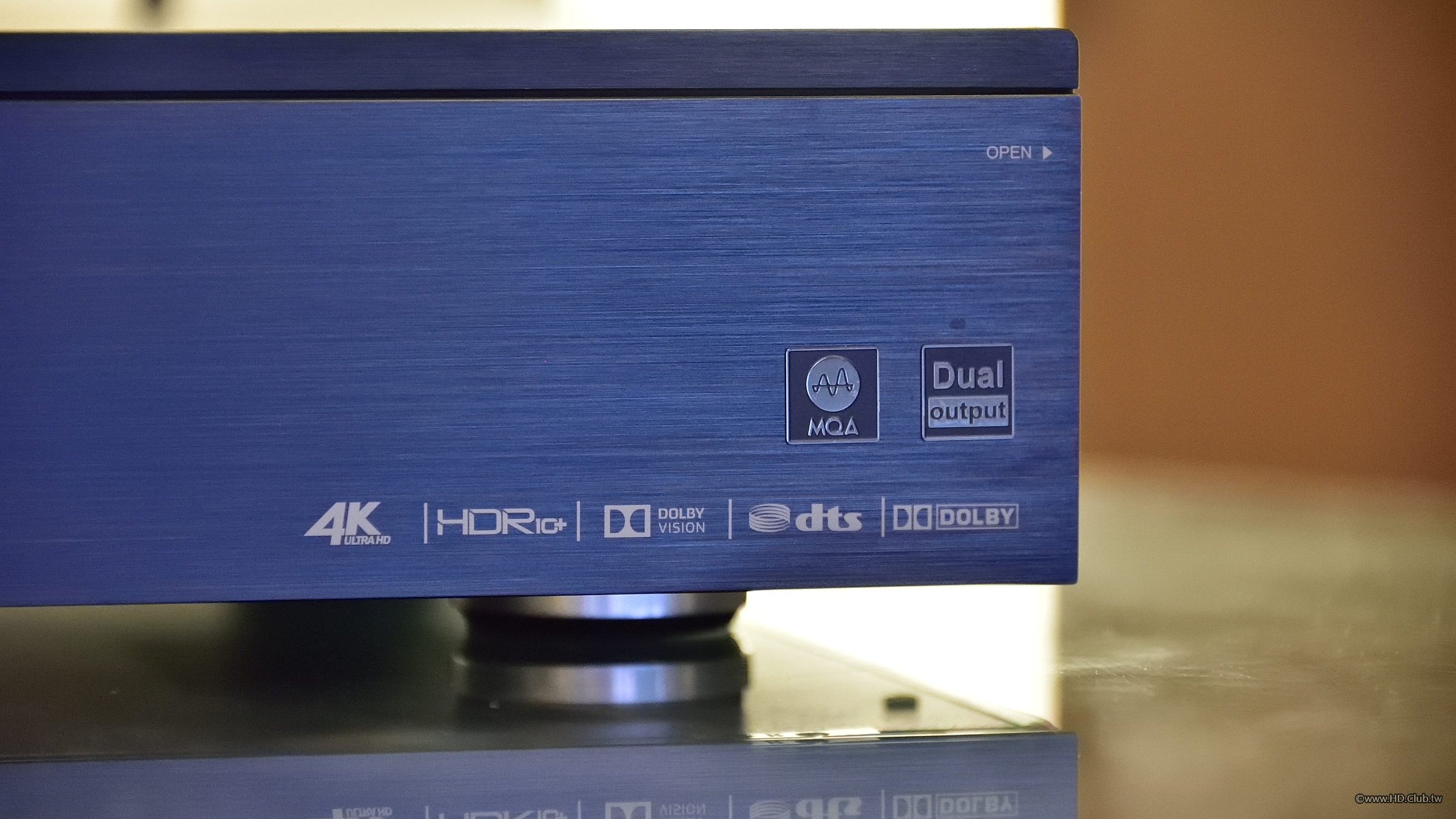

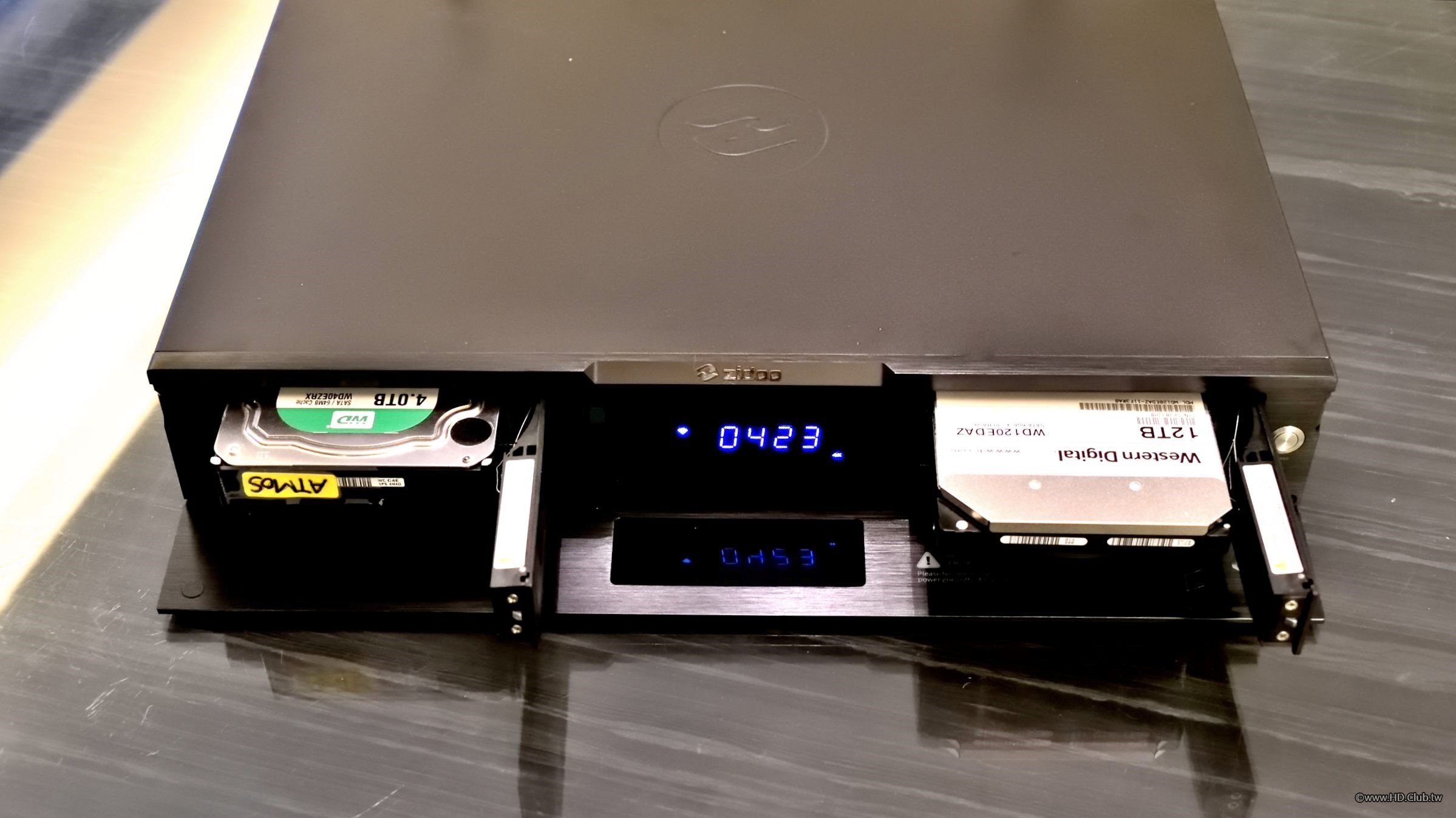

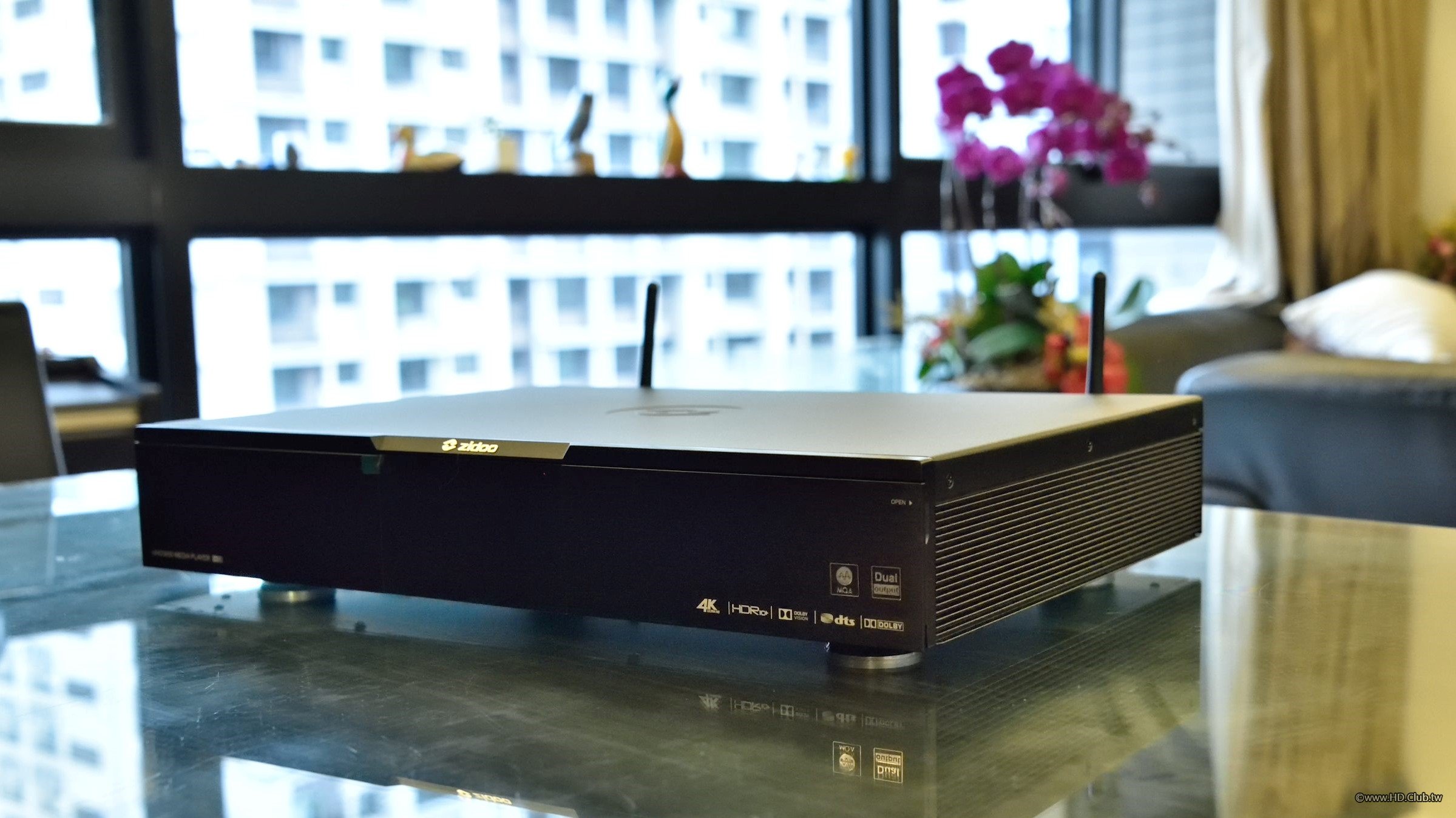

在2020年的下半年,Zidoo推出了全新世代4K多媒體播放機,而送達阿比手中的正是這台旗艦機正是具備著Hi-End設計精神的zidoo UHD3000 4K多媒體播放機。接下來就針對他的規格與設計來替大家做解說。

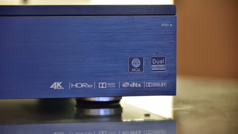

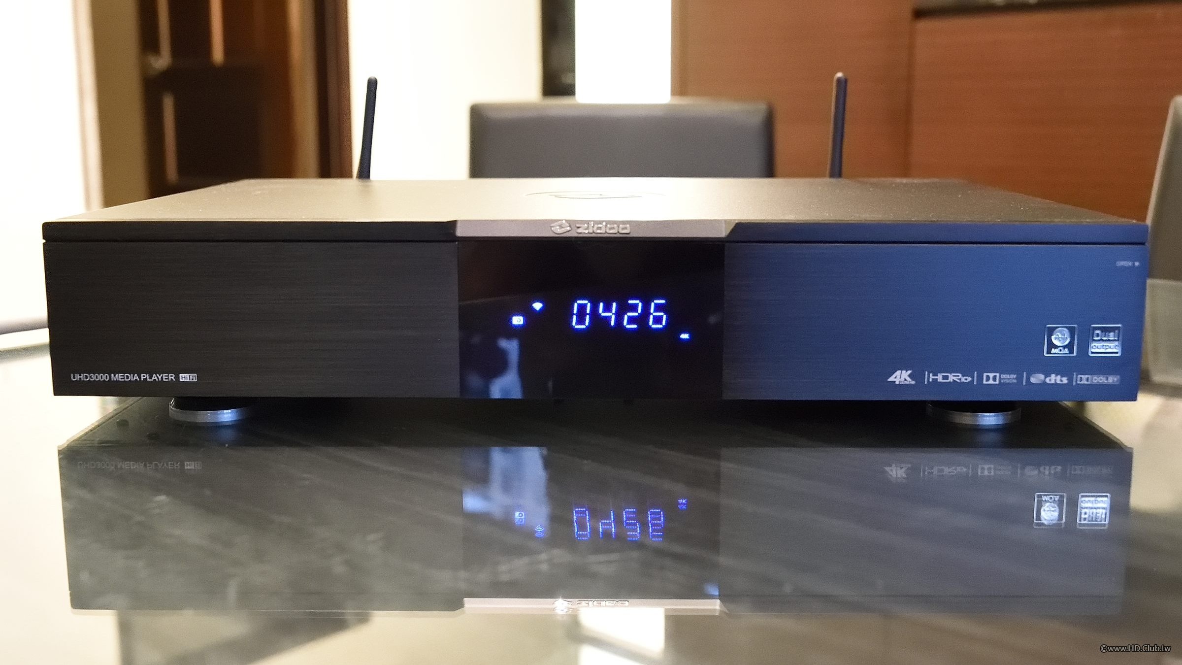

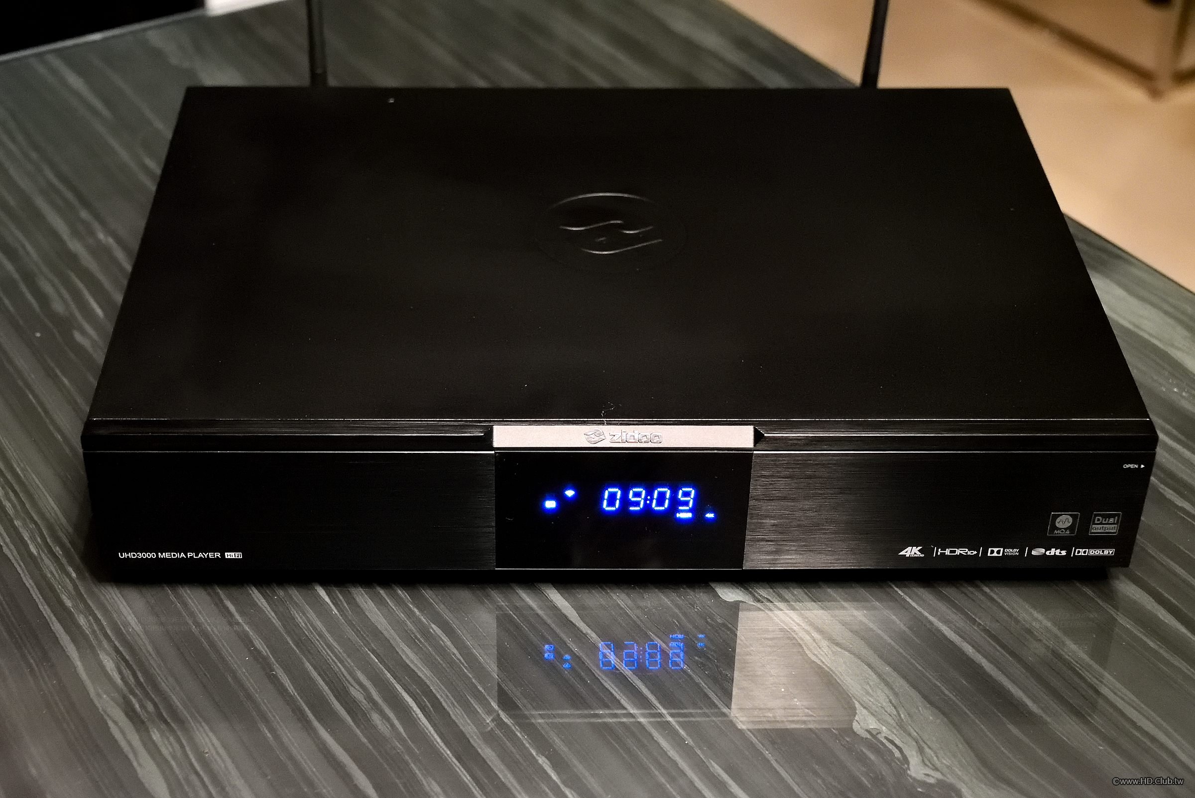

先從外觀尺寸來說明好了,原先的Z1000(包含這一代的Z1000Pro)的機身尺寸約莫是(W)350×(D)240×(H)60mm,為了與家庭劇院大多數擴大機的面寬尺寸相符,擺設在器材架時會較為整體一致性,UHD3000(包含前一代的UHD2000)將尺寸,尤其是面寬擴展到43cm的寬度,一方面可於左右同時容納兩組3.5吋的HDD的空間,另一方面藉由加厚的鋁質凹線槽設計的側面板達到散熱的目的,也因此機身尺寸為:(W)430×(D)312×(H)72mm。

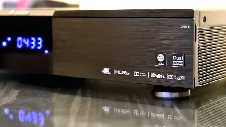

前方採上往下翻式大塊面板設計,正面處以黑色髮絲紋設計,看起來頗為美觀大器,下翻後左有兩側各有一組e-SATA的快速硬碟抽取匣(最高支援16TB),正中央有一塊LED的資訊顯示面板,做右手邊處則是一組實體的電源待機鍵,輕觸一下即可進入開啟/待機狀態,為避免誤觸,是在面板蓋下翻後才能做實體操作。而在右邊那組硬碟抽取匣下方另備有兩組USB 2.0的輸入埠可供使用。這兩組應屬應急使用,畢竟傳輸效率較高的USB3.0連接埠共有兩組設置在背板,zidoo 原廠的設定應該還是希望用家若有接駁硬碟外接座時,還是透過後方那兩組USB3.0埠來連接,正面也可保持較為美觀的樣貌。

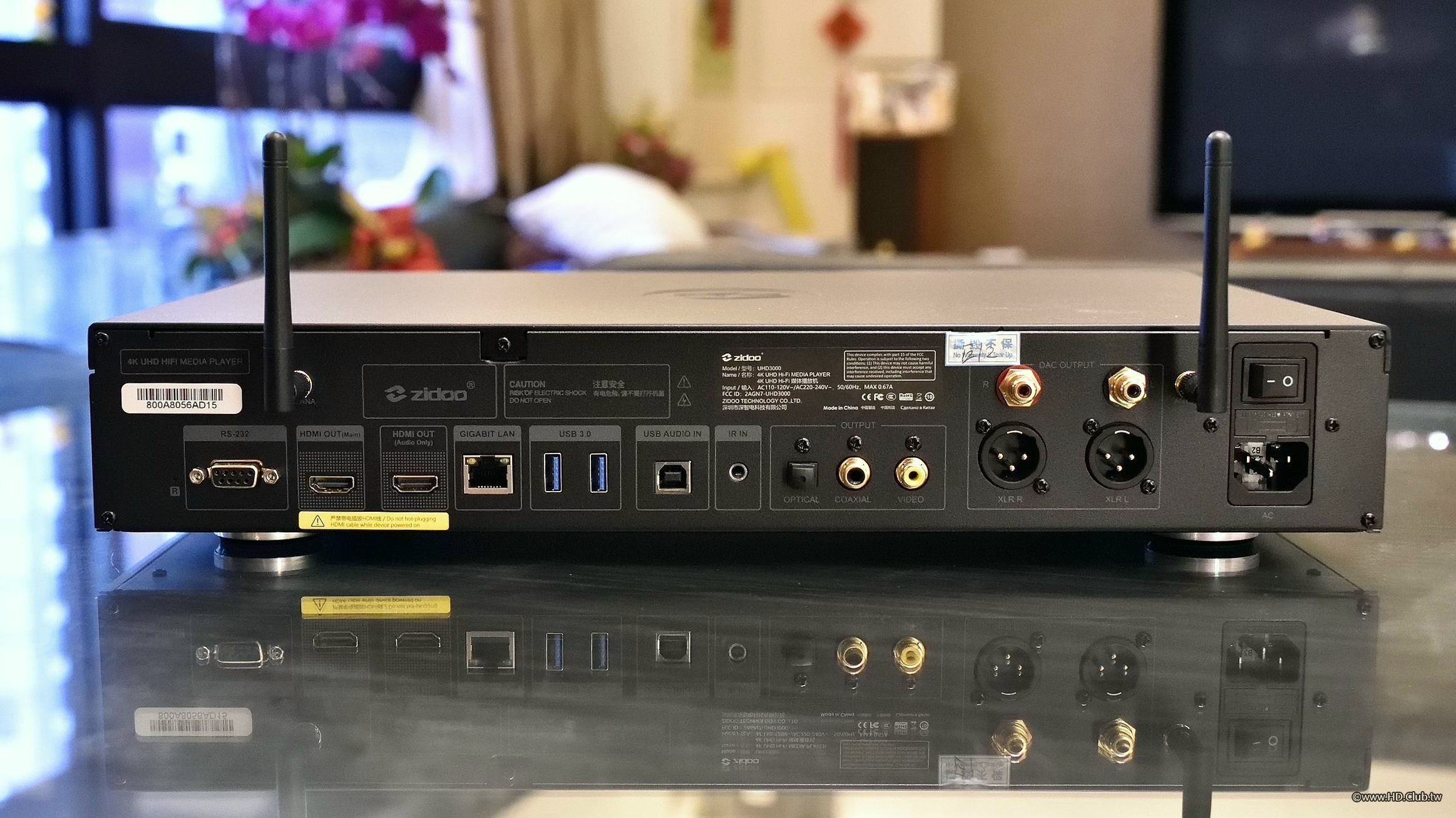

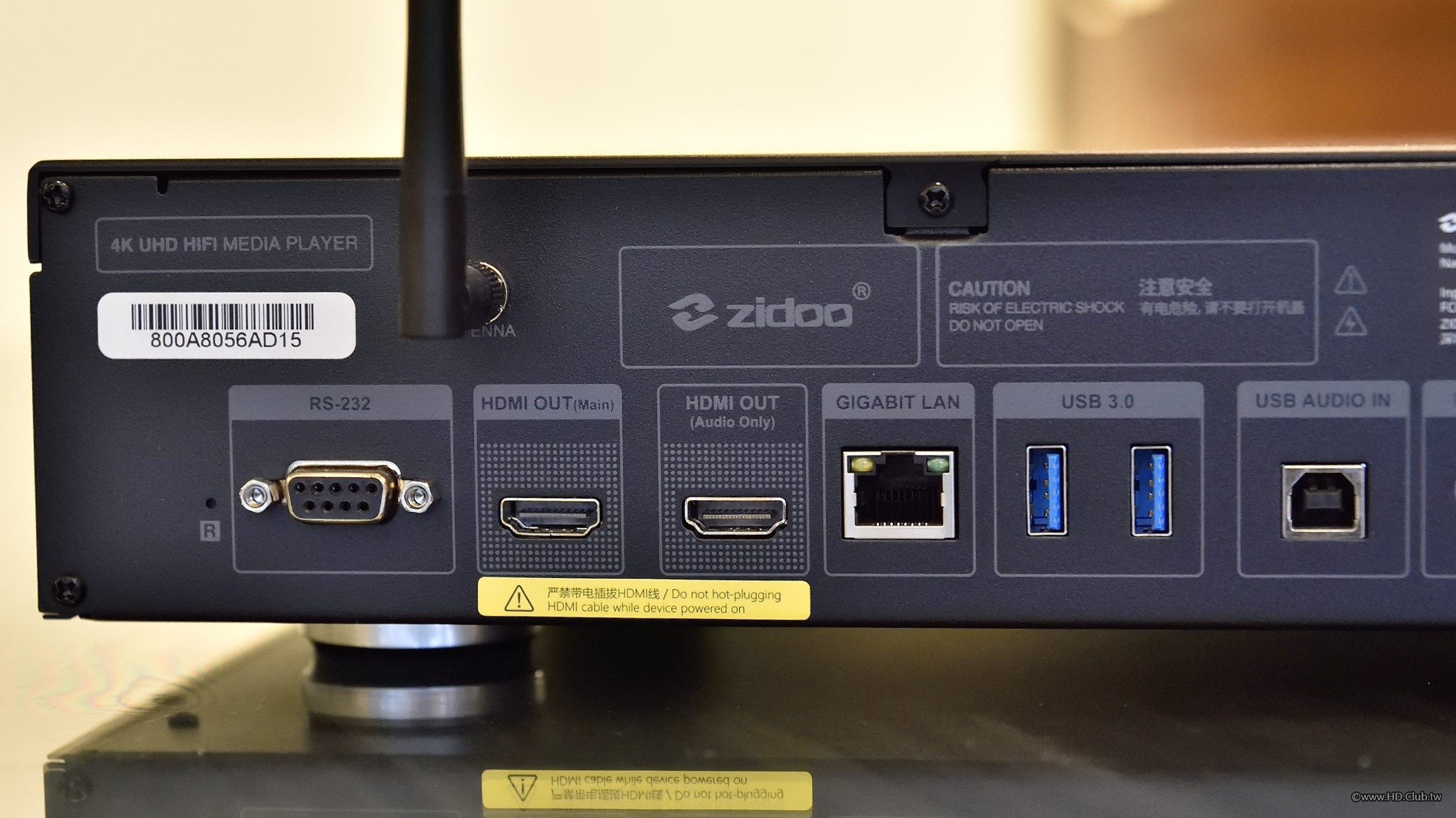

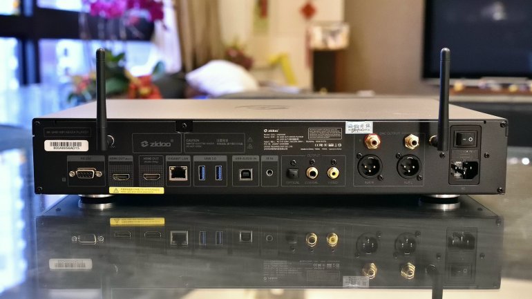

再讓我們翻過來看背面的輸入/出端子埠,兩支高效能的無線網路天線,支援目前最高的2.4G+5G雙頻WiFi技術,為802.11 a/b/g/n/AC的通訊規範機全部涵蓋,採用 2T2R MIMO 天線技術,最高傳輸速率可達867Mbps,不管是資料接收或是作為網路分享基地台都是頂高的規格。
具備各一組HDMI 2.0與1.4的輸出端子,前者為影、音同時輸出,後者只有音訊單獨輸出,也就是影、音單獨分離輸出的功能。這部分對於極度龜毛類型的影像玩家而言,能少串過一台環擴就能減少影像受汙染、干擾可能性,又或是擴大機或顯示器其中一項不支援HDMI 2.0規格,這是進行影、音分離就能讓捨不得立即升級的現役機種能繼續使用了。

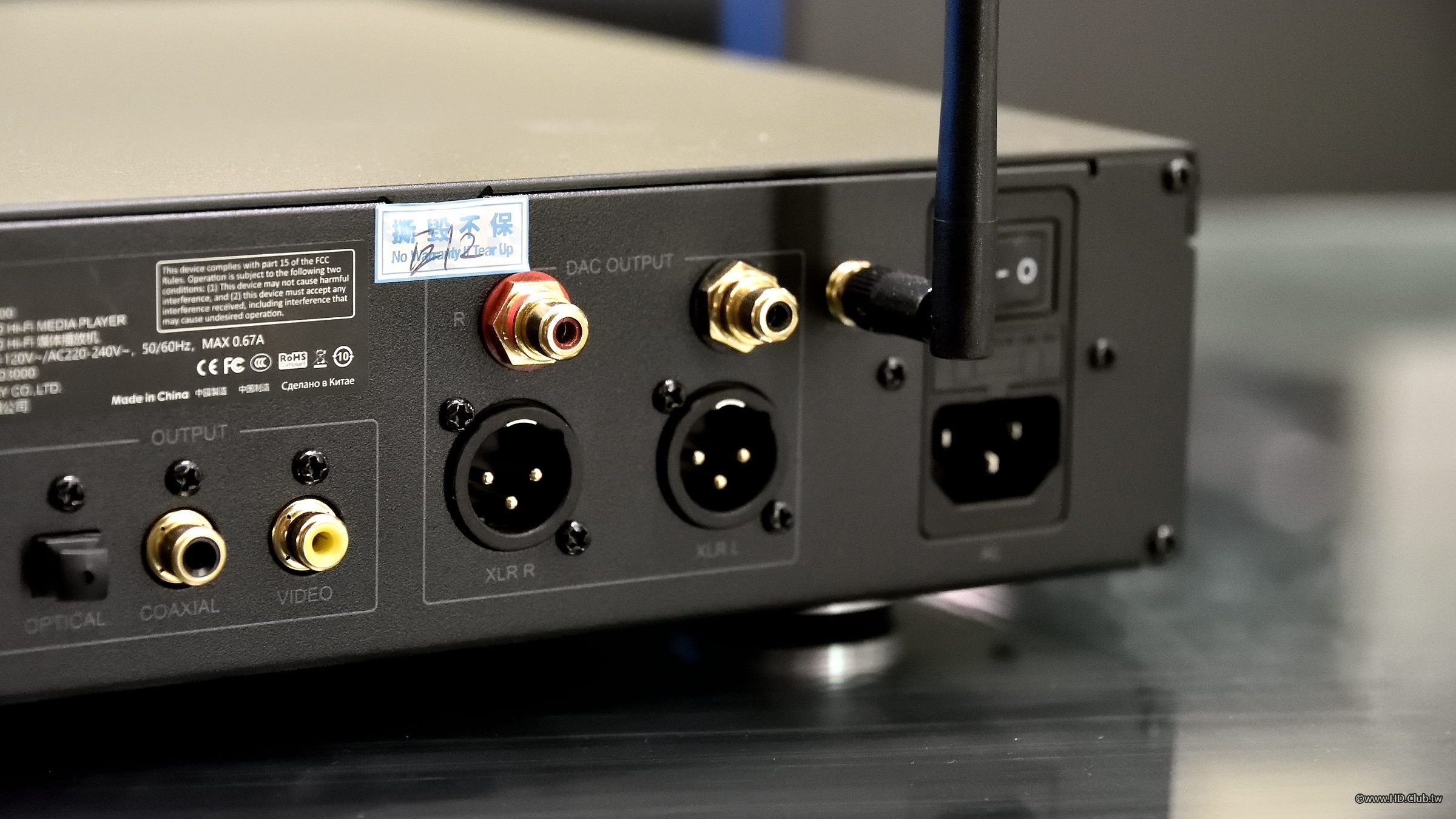

而這次針對純兩聲道音樂這部分的規格功能,UHD3000特別有替其規畫出三組輸入/出功能來凸顯原廠對其的重視。首先是有關類比兩聲道解碼輸出的兩組鍍金RCA端子以及以往在高端兩聲道Hi-End訊源器材才具備的XLR平衡輸出端子,它可提供最佳的類比兩聲道聆聽體驗,倘若用家的擴大機並無XLR輸入功能做搭配,據原廠的說明,選擇RCA類比輸出一樣訊號是引自於XLR的訊號輸出,可說是具有相同程度的輸出品質,關於這一點,阿比後面會有聆聽測試報告。
最後有關於兩聲道音樂部分的功能就是UHD3000有一組『USB Audio In』的功能,簡單的來說,只要用家有一台家用電腦或是筆電甚至是平板裝置(系統支援Windows系统(7,10),Mac系统,Android系统),就能將裡面所儲存的數位音訊檔,透過USB Po傳送給UHD3000經由內部做D/A轉換,讓它成為具備有USB DAC的功能。而它實質所能支援解碼Hi-Res Audio音樂檔的規格已莫若於一台售價近兩萬元且支援 Hi-Res Audio高解析音樂格式的USB DAC機型了,這台UHD3000等同於將這台高品質的DAC機器大奉送給用家!

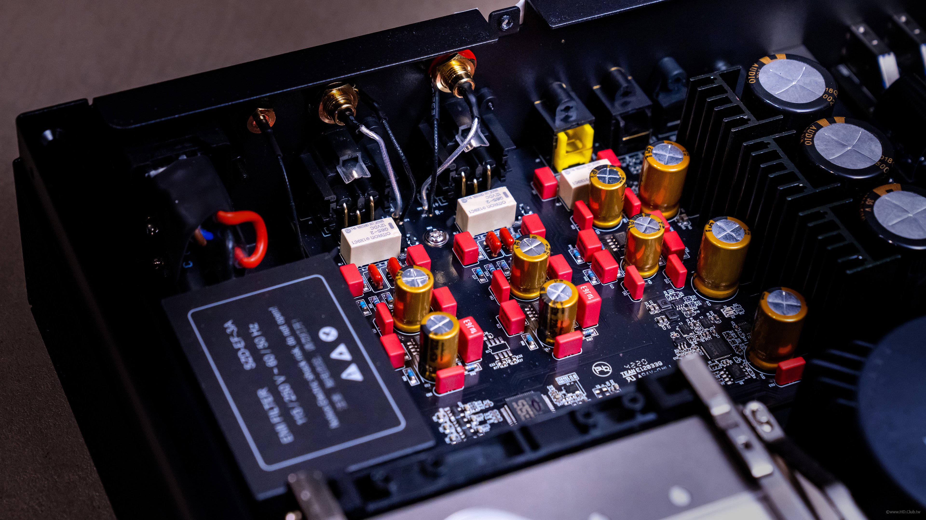

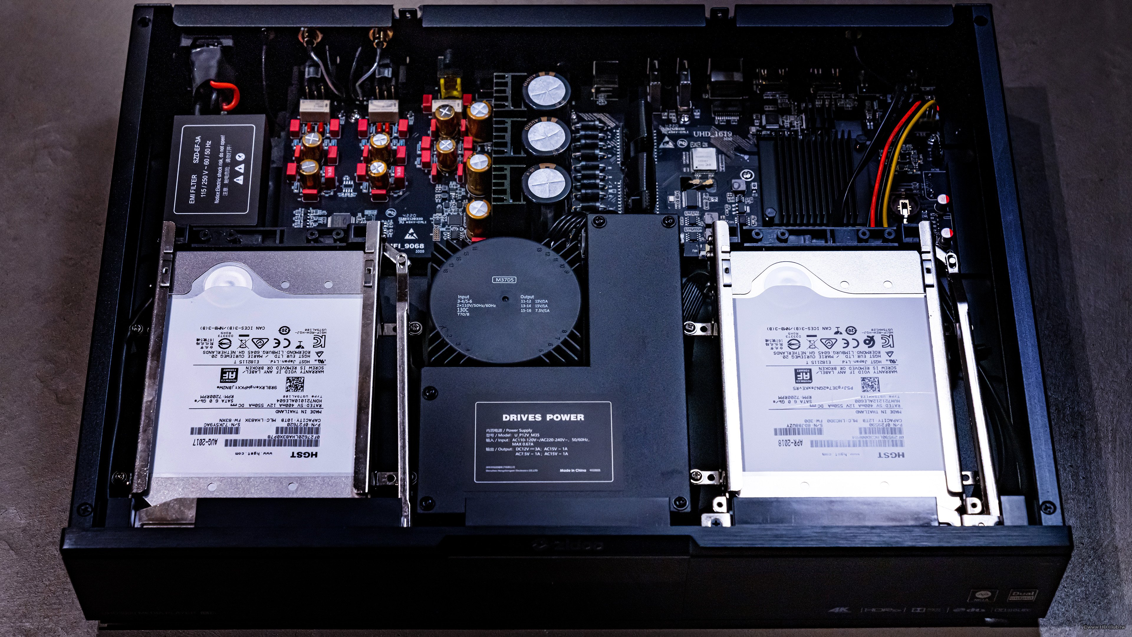

6、電源供應的超強提升。大家都知道一套視聽音響器材中,電源供應會對影、音造成極為重要的影響,也因此zidoo 原廠從上一代的旗艦UHD2000就在電源部分做了極大的投注,而這一代的UHD3000採用數位與類比電源分別供應處理的架構,處理數位電路部分是採用一組開關模式電源(Switch Mode Power Supply)採取直流電源做輸出,並在此區塊外部採取金屬外罩做遮蔽,以避免不必要的相互干擾。至於類比部分則由一顆特別訂製的大型環型變壓器來輸出通常只有在兩聲道Hi-End等級的器材才會使用的線性電源,而環型變壓器的效率高、干擾小、低磁場以極低噪音的特性,藉以提供給類比音源更強大、更乾淨的使用環境。

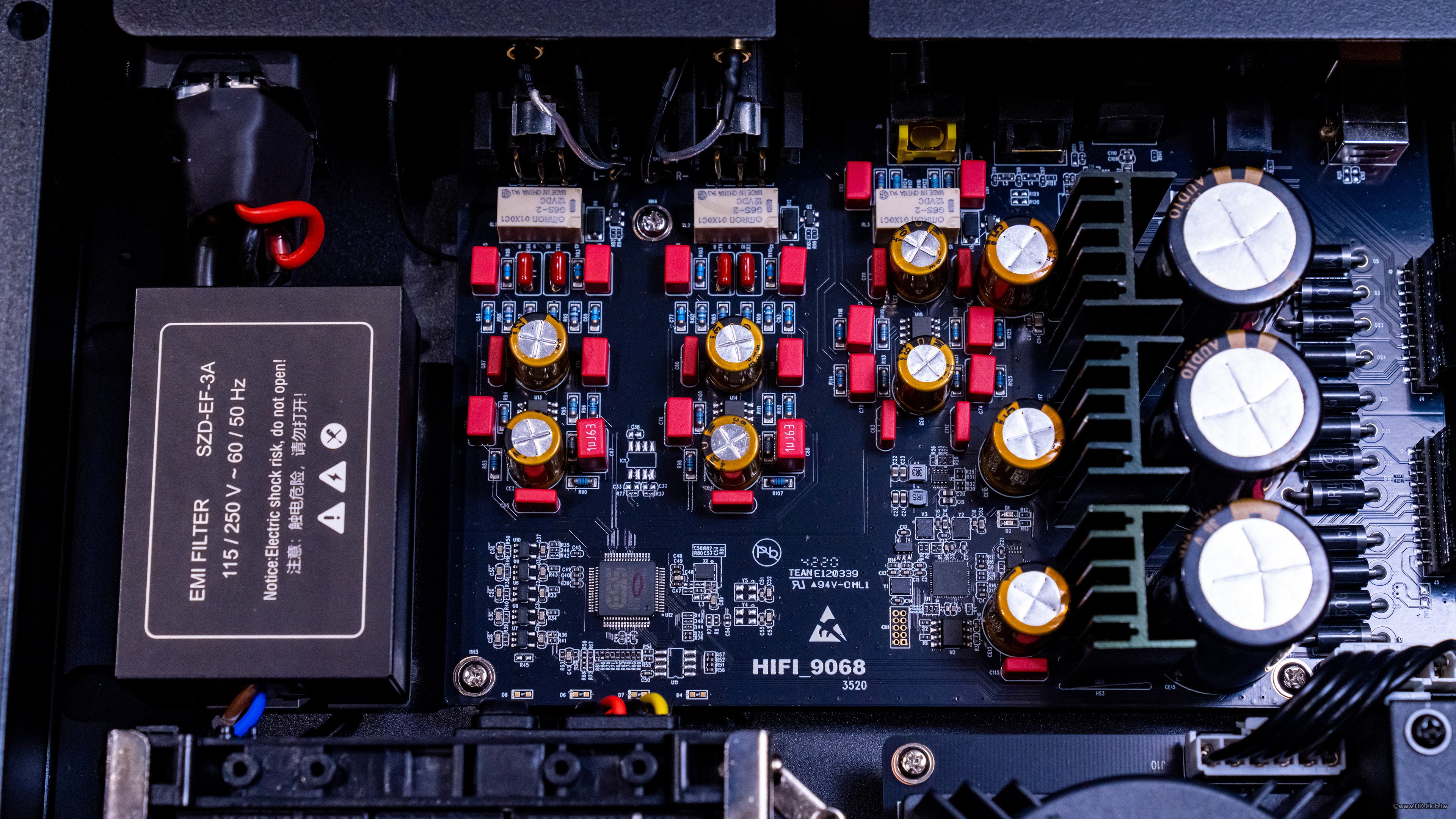

另外UHD3000在兩聲道類比電路方面更是下了一番功夫,除了用上四顆音響用發燒級運算放大器外,更精選的NICHICON、WIMA、ELNA幾家電容器大廠的發燒元件以及超快速整流二極體來作為類比電路的架構。
基本上可以這樣說吧,過往在使用多媒體播放機中不乏兩聲道發燒玩家,都有過想藉由要在類比電路方面做改機,進而來提升兩聲道表現的做法,而這做法Zidoo原廠都已經替用家超前部署完成了,讓玩家省了一筆改兩聲道類比輸出的費用了,對於玩家而言,只需將想嘗試的心力先著重於電源線與類比線材的挑選即可,對於兩聲道的玩家而言,這絕對是一項福音!

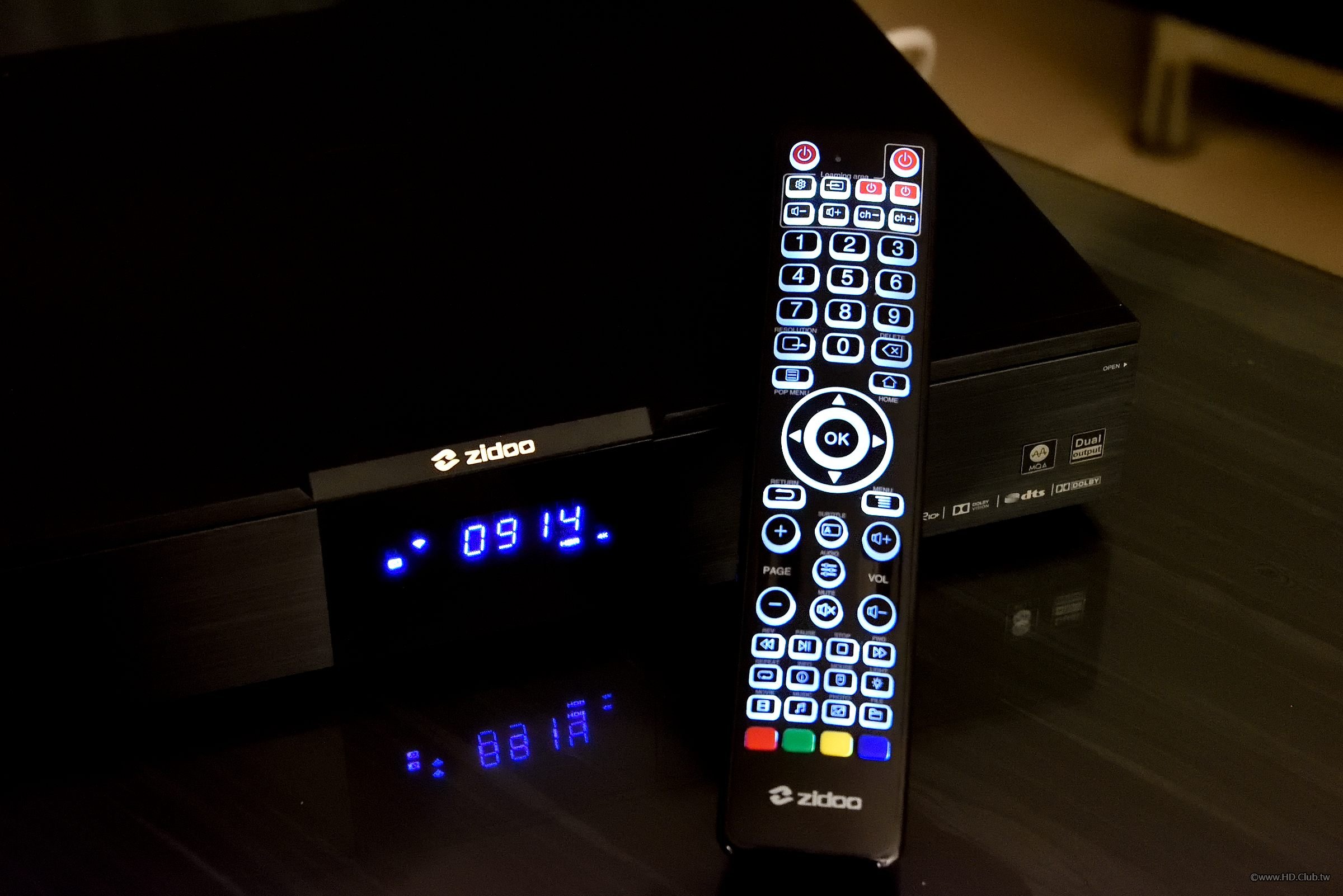

7.這次zidoo原廠特地為UHD3000更換一支操作起來質感更佳、操控更無死角的藍芽遙控器,不僅握感更好,一樣帶有夜光功能,這對像是阿比這類使用投影機的劇院用家而言,真是再棒不過的有感升級了!

這台Zidoo UHD3000此次做大的兩個亮點,相較於之前阿比評測過的Z1000來說,最重要的改善應該還是在於大型環形變壓器會帶給類比兩聲道的輸出帶來多大的提升效果。但是應該還是會有很多玩家包含阿比在內,還是會對於這次的核心晶片改採用Realtek RTD1619 DR六核方案後,對於HDMI輸出的影音效果是否會有提升多少而感到好奇吧!

而觀賞音樂類軟體或是聆聽數位輸出的兩聲道表現一樣讓阿比有感的,雖然原廠強調花費較多心力在類比兩聲道的電路設計上,但實際聆聽數位輸出的兩聲道表現,你一定可以聽出他在音樂性方面的表現也是不含糊的,音場深、中央結象清晰,高音清亮、細節豐富,低頻結實有彈性,光只是數位輸出就讓阿比在之後要聆聽兩聲道類比輸出時更多了一份期待感!
看來這次UHD3000在數位音訊品質提升不少,在數位電路方面的電源供應部分,因為外罩多了一層金屬遮蔽,降低了干擾,也同時給予數位的聲音提供了更好的電源環境,那一組開關模式電源的提供幫助看來也得到了成效。

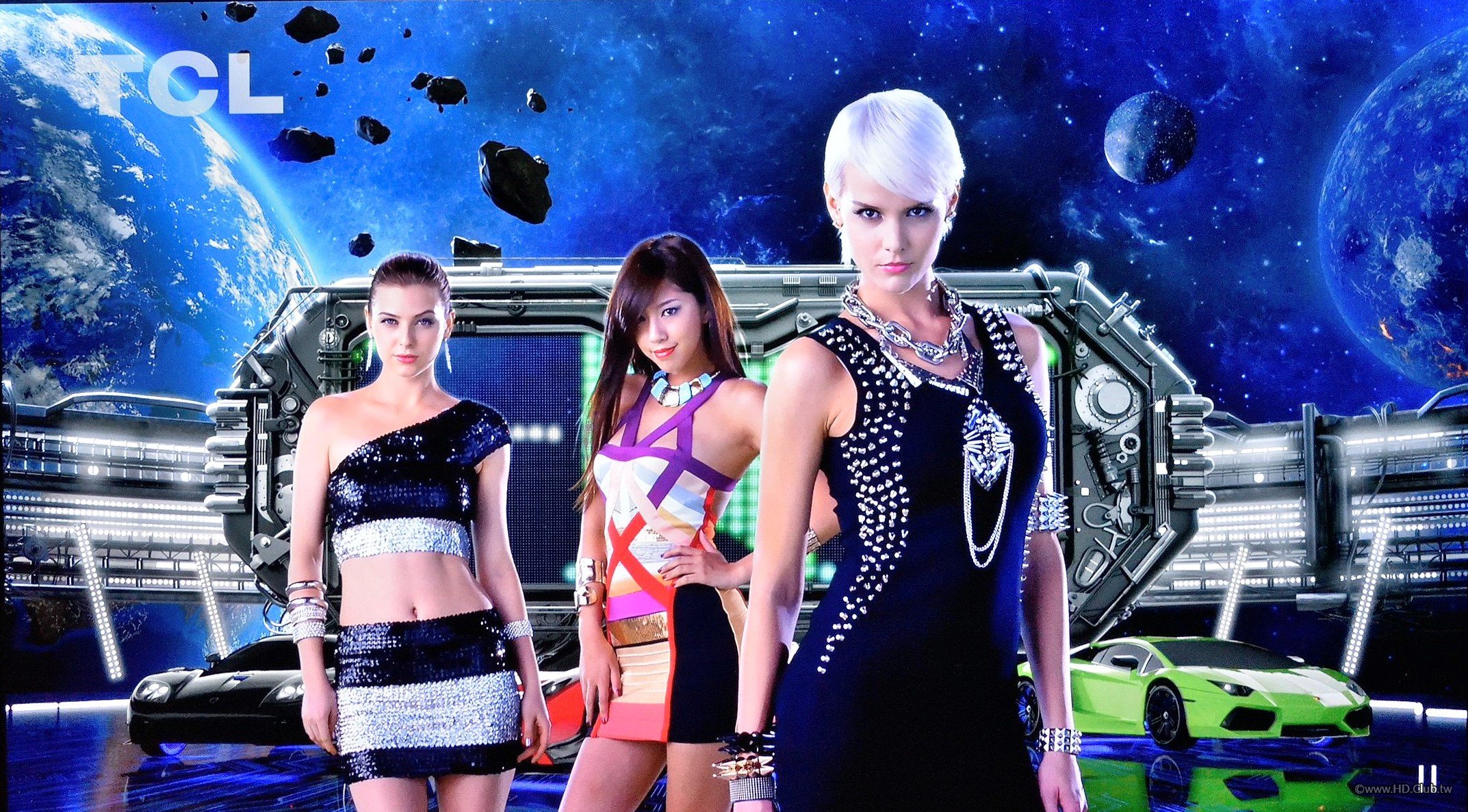

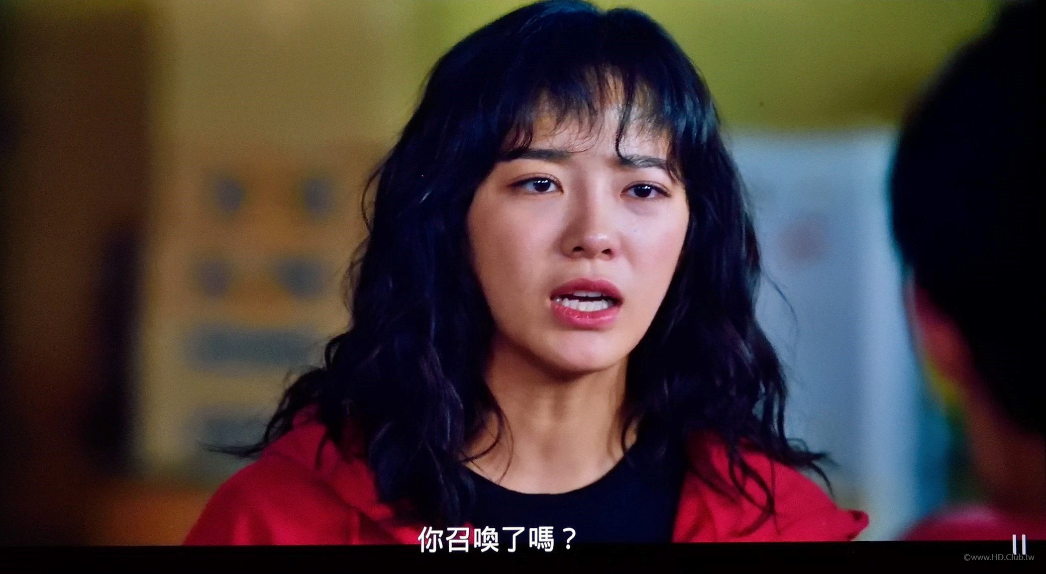

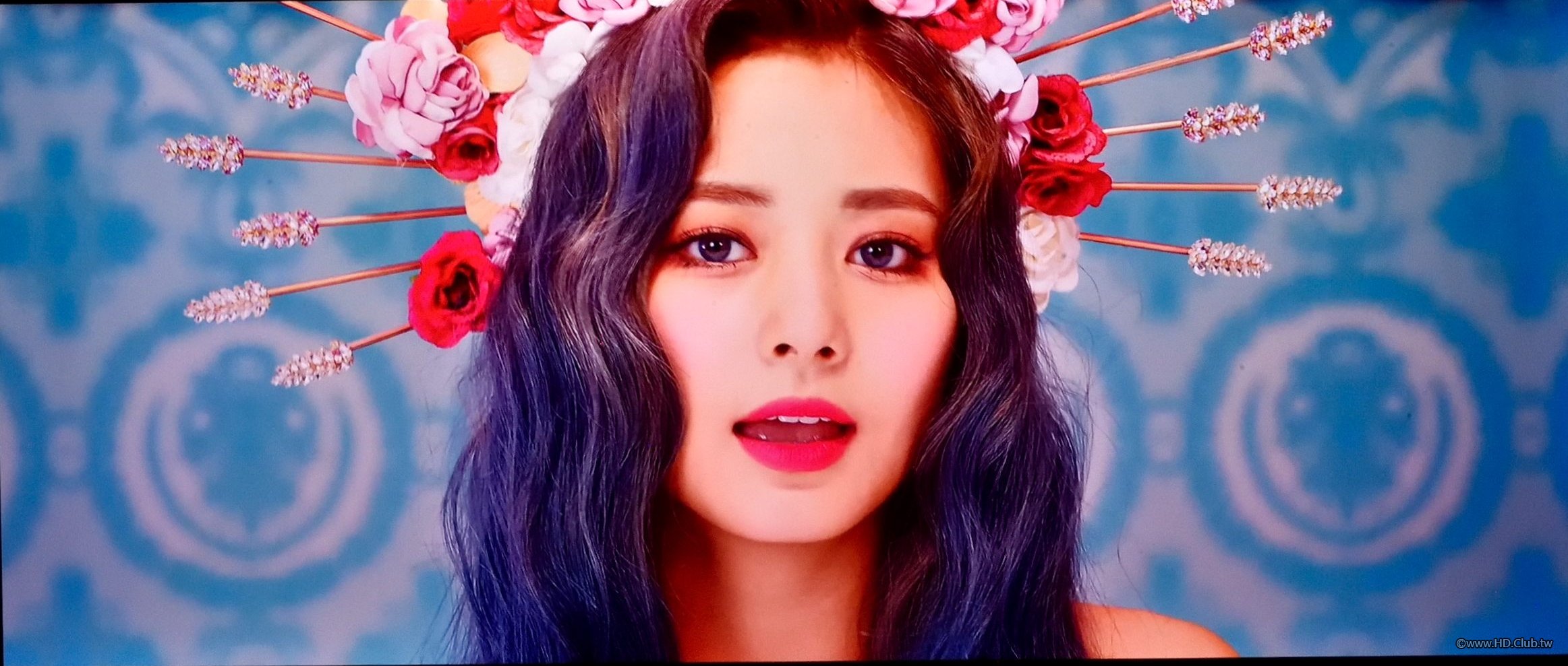

接下來是花點篇幅來說明UHD3000影像方面的表現吧。可以這麼說吧,看得出不論是UHD3000或是前一代Z1000都可說是當今市面上多媒體播放機在影像畫面的高指標代表,由於物件描寫立體感與景深表現特別搶眼,讓畫面具有鮮活、銳利的影像特色,這部分不僅在4K影像的描繪上表現得很好,甚至是在2K/1080p的訊源表現的一樣出色,這段使用UHD3000的期間阿比追了幾齣原始拍攝是4K攝影機所製作的連續劇,像是陸劇《棋魂》或是韓劇《Sweet Home》、《驅魔麵館》,雖然播放的也僅是2K的版本而已,但是透過UHD3000將其設定為4K/60p的輸出,經由升頻演算的還原效果居然讓阿比有錯覺是在看真實4K的訊源,這點的確是蠻棒的。
以下為屏攝畫面:

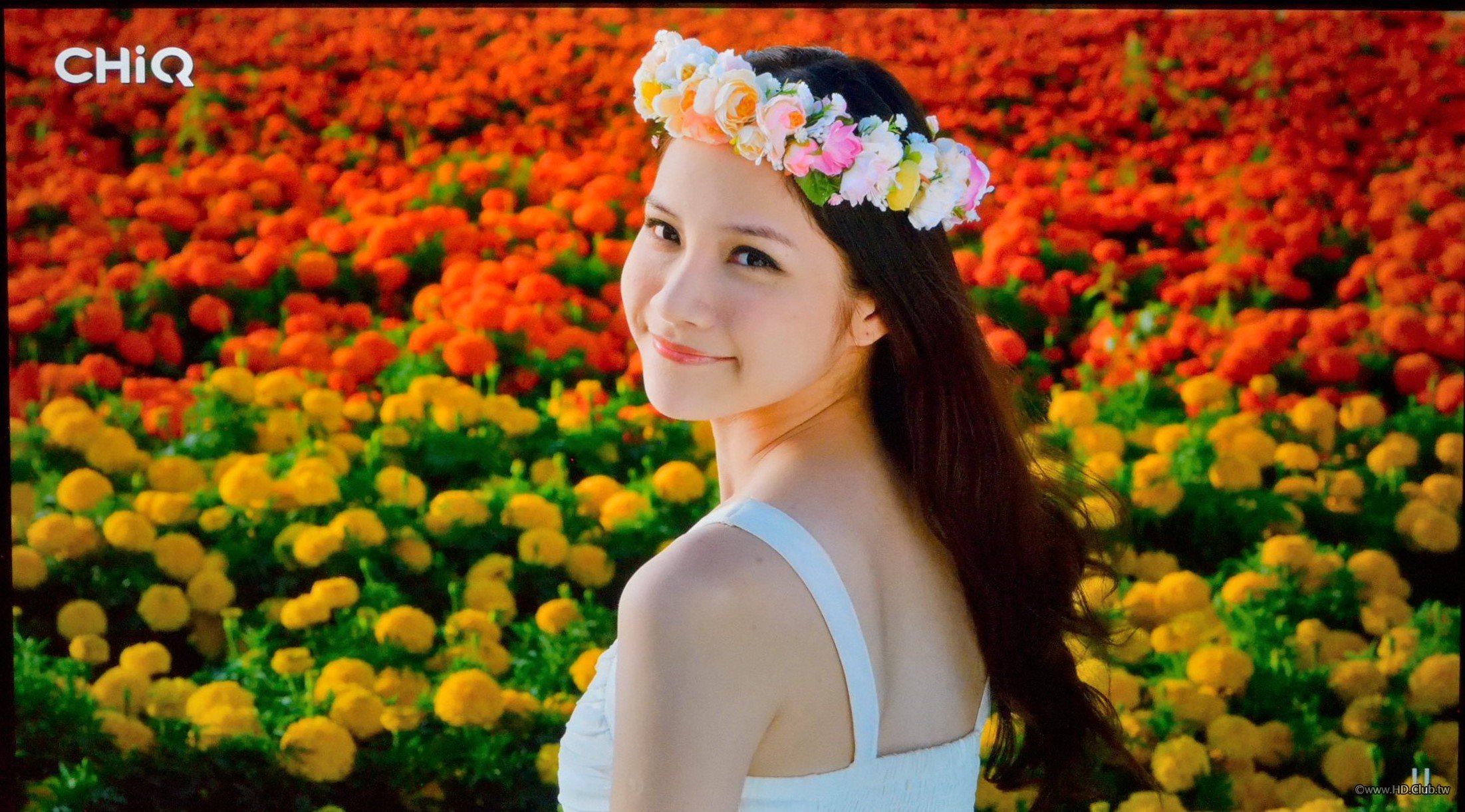

先前有提到UHD3000跟前一代相比的影像、畫質是有所提昇這件事,若只是單獨分別觀看,乍看之下或許會覺得兩者整體表現都很接近,但是透過來回仔細的比較過後,的確可以察覺UHD3000在亮度細節的描繪上更為清晰,相近色的色彩顯色更為細緻、豐富,也就是說它能表現出更細微的物件細節描寫與色彩之間的光影變化,這些提升的地方或許在尺寸不夠大、色階還原能力不夠好的顯示器或投影機上會不易察覺,但它跟前代機相比,若真要用量化來形容,就是85分跟95分的進步幅度,這一成的進步幅度看似不大,但就追求極致的精神來看,而這10%的進步不正是我們發燒玩家追求極致的Hi-End精神嗎?

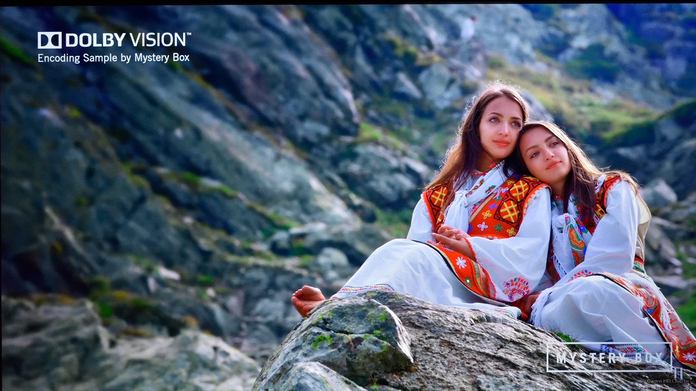

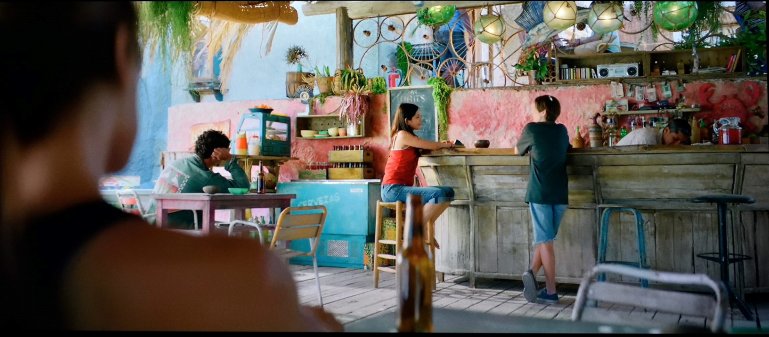

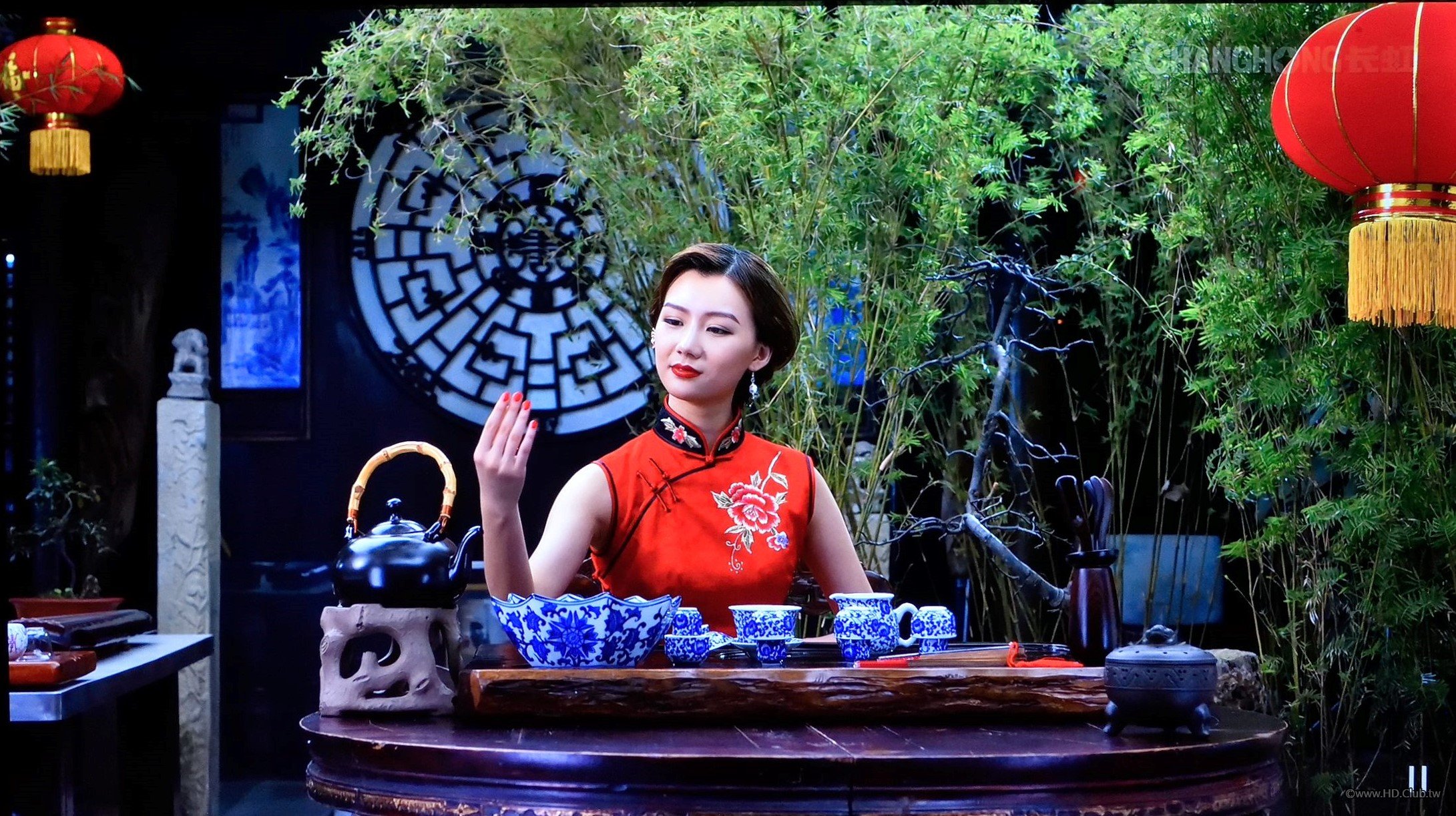

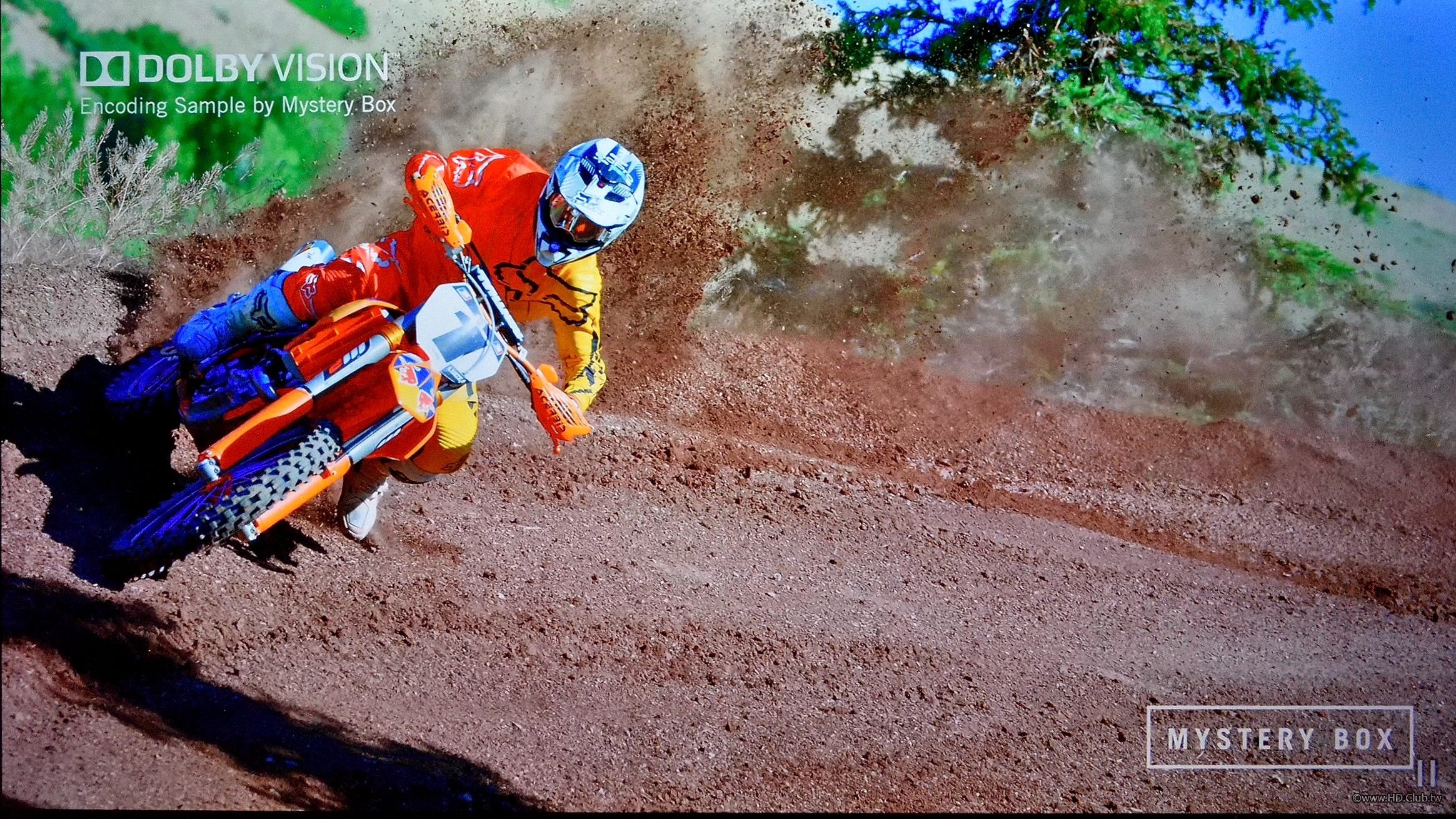

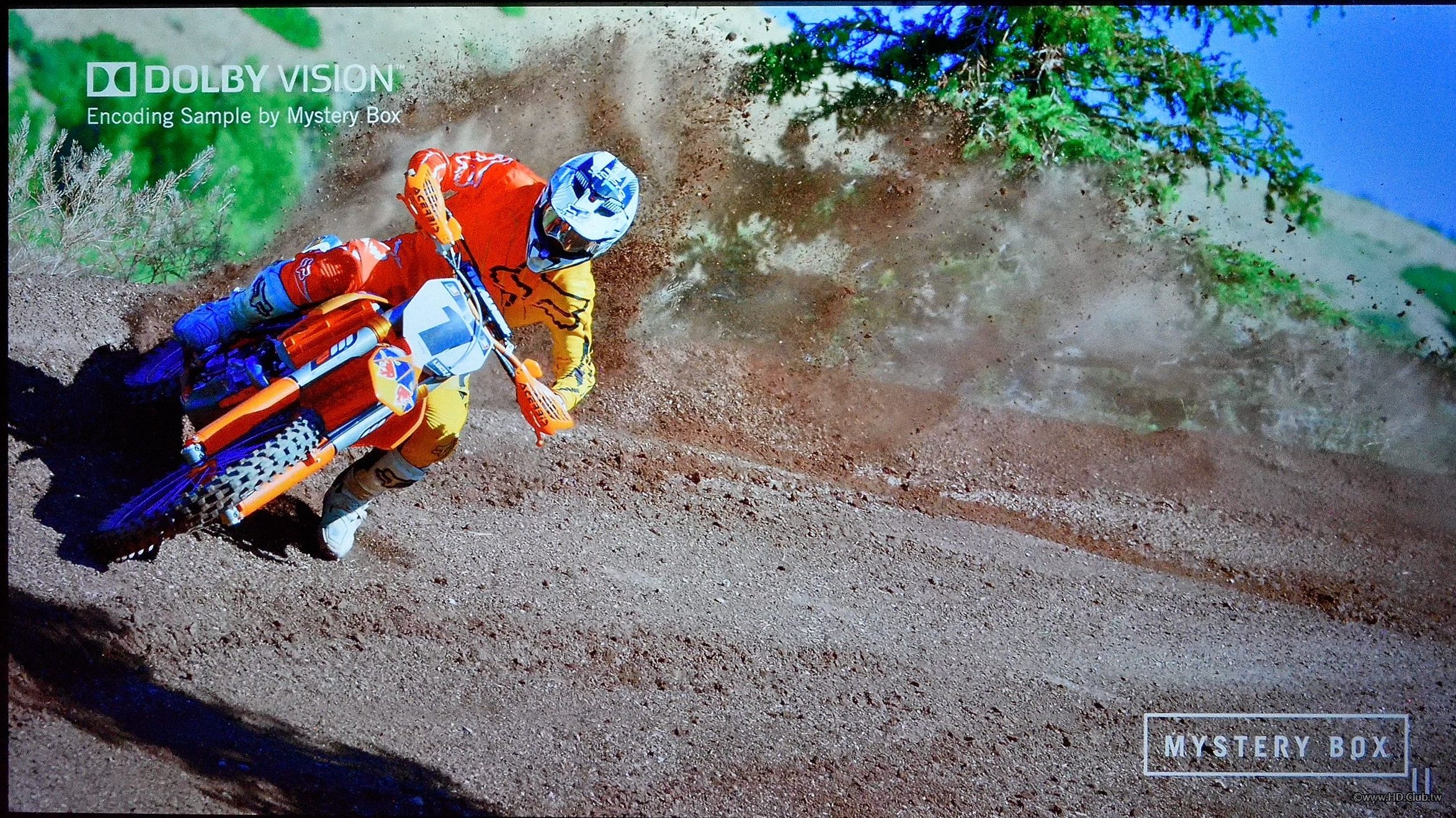

1.Dolby Vision效果

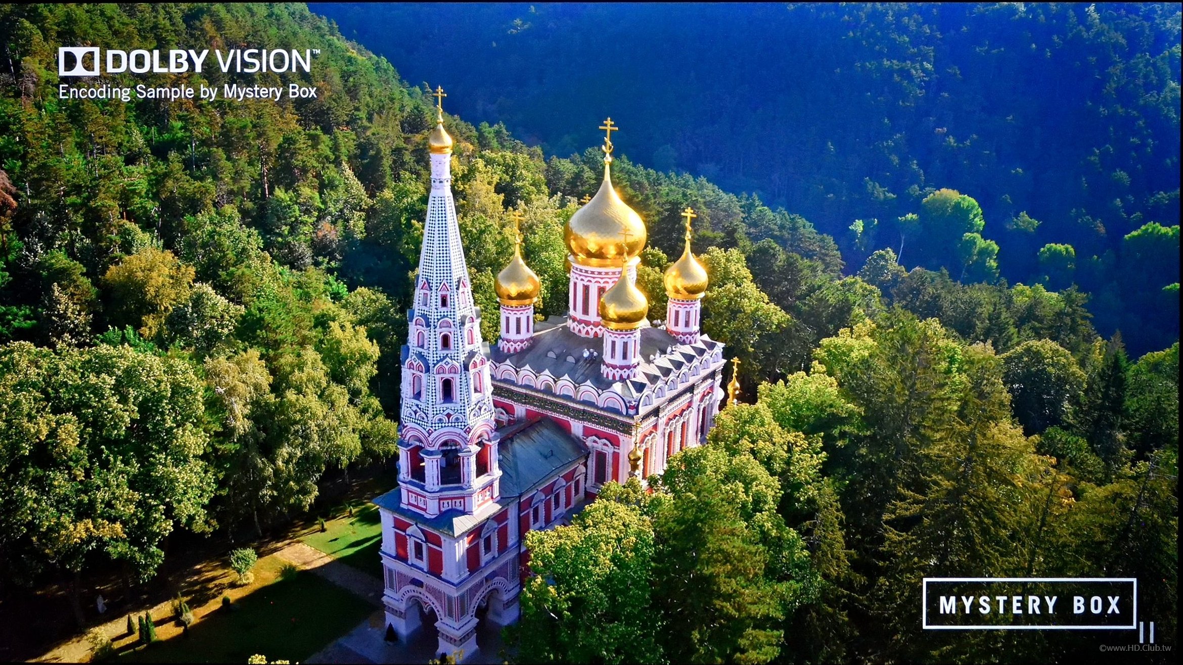

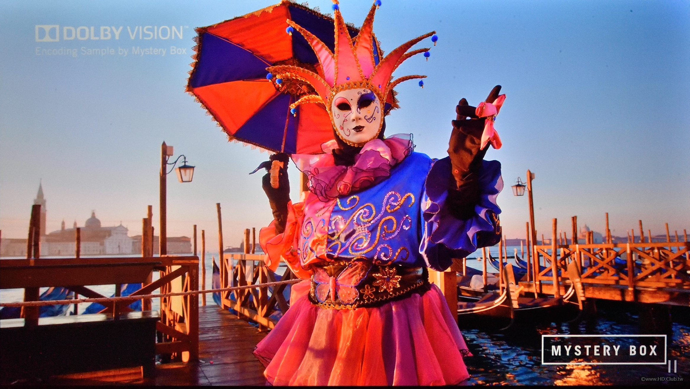

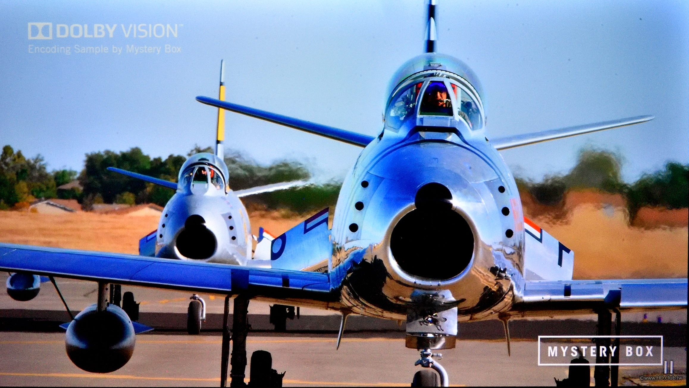

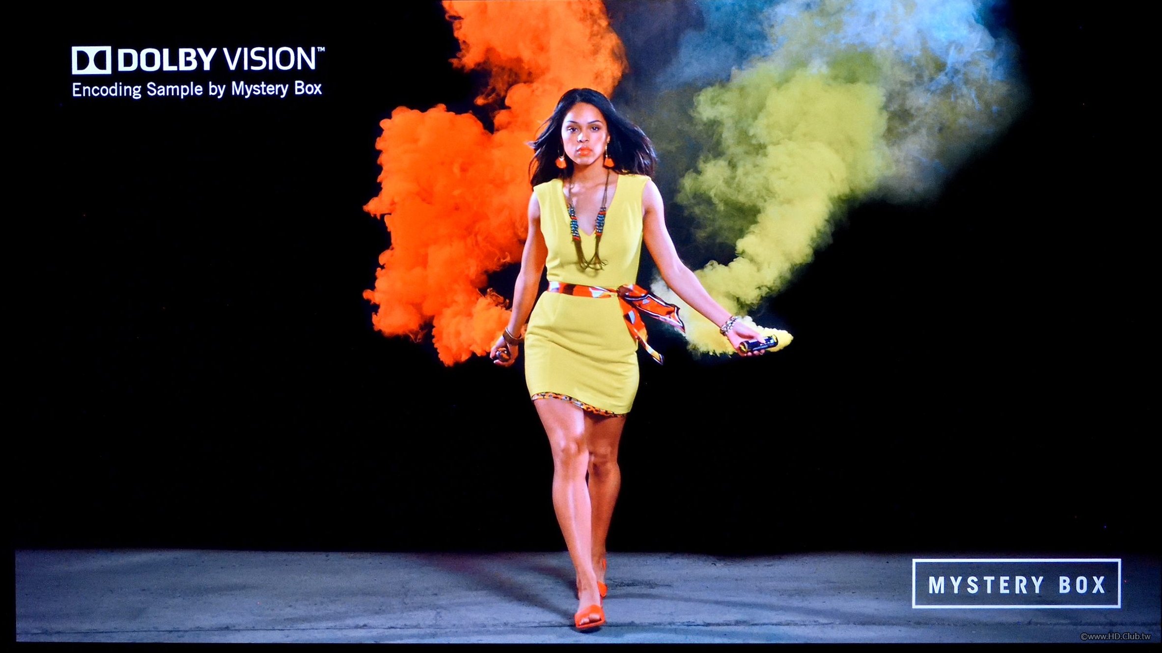

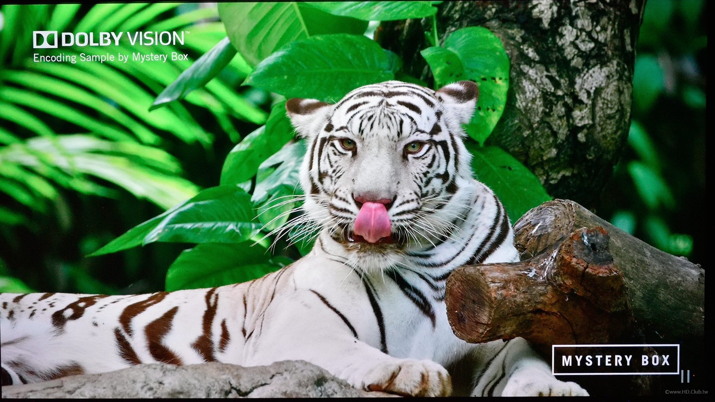

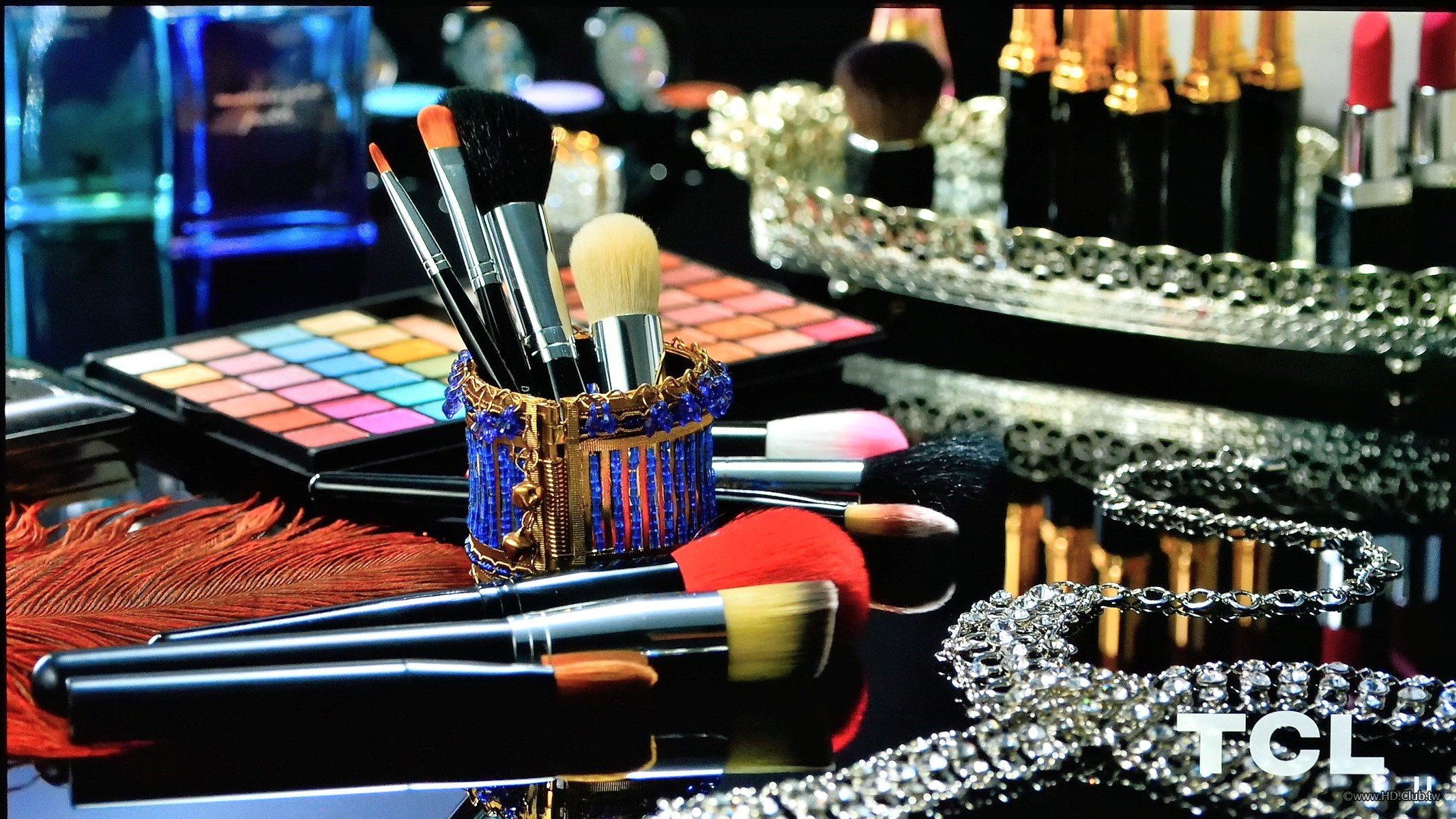

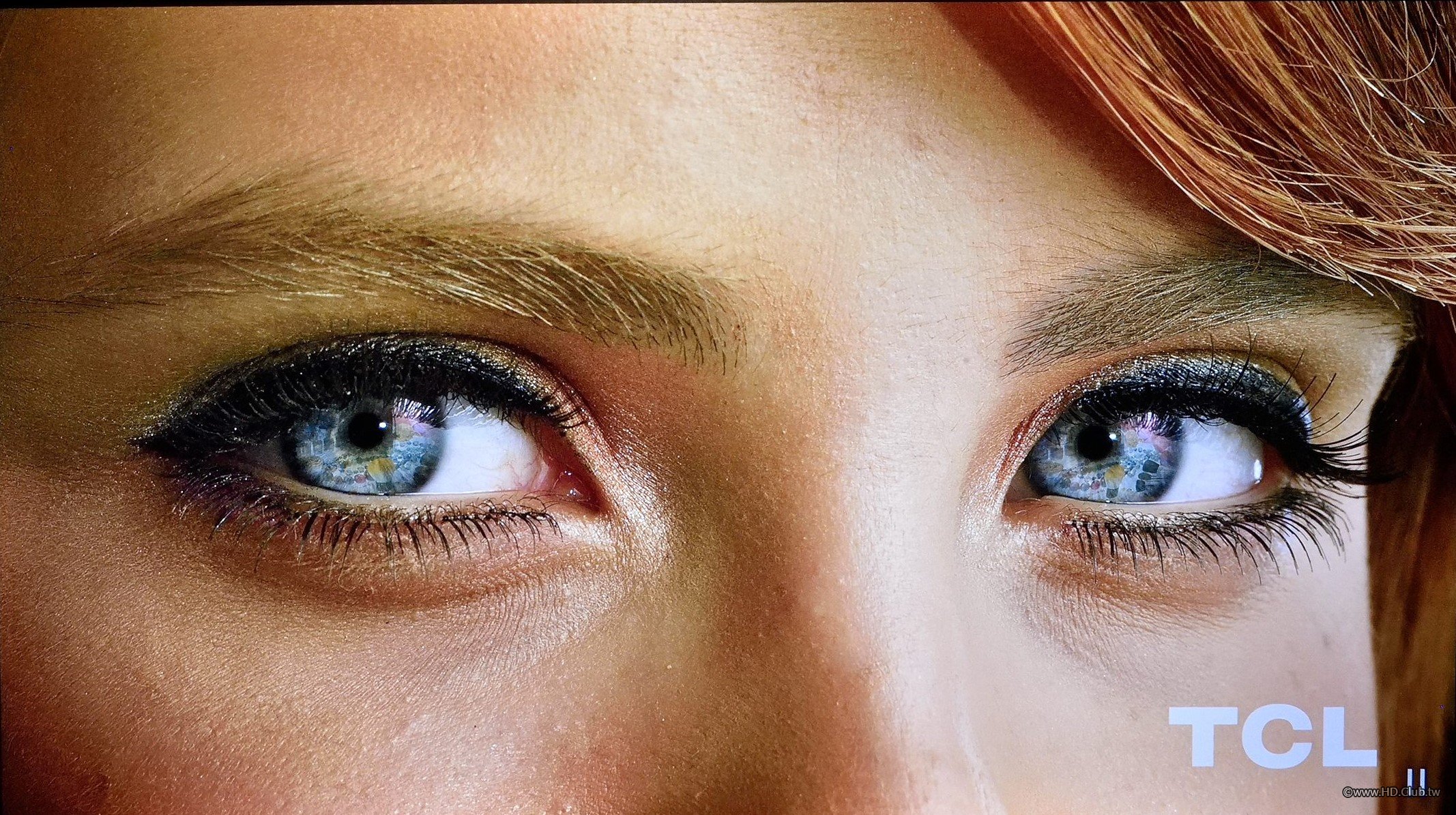

以下是幾張Dolby Vision的Demo片《Mystery Box》的屏攝翻拍:

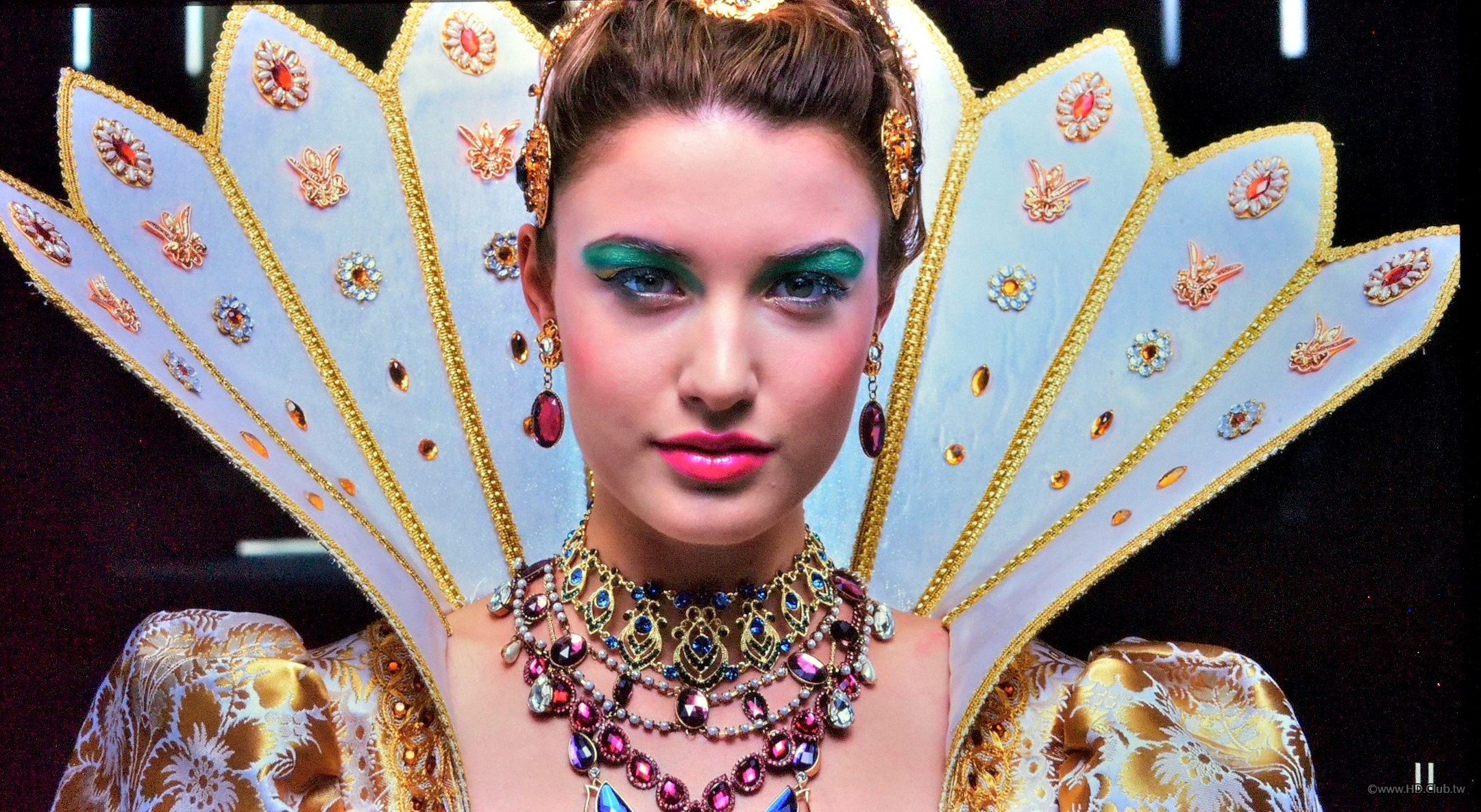

從上述分享的照片可以看出來透過VS10影像引擎去處理DolbyVision格式的HDR,即便最終只是送出HDR10的規格給UHC68,但它所展現出來的HDR效果依然十分驚人!像是幾處逆光中高反差的場景,可以把最亮的高光耀眼到最暗的細微層次都能交代得一清二楚,實在驚人!尤其是需要展現金屬物件的耀光感如黃金城堡又或是戰機上閃耀的金屬機殼的光澤感,都令阿比眼睛為之一亮!然而展現自然的人物細緻肌膚或是動物的毛髮質感,透過豐富的色彩階度又能顯現出非常自然的質感呈現。

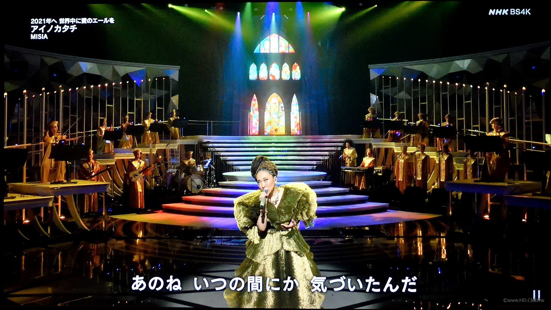

2.用於廣播衛星放送的HLG(Hybrid Log-Gamma),這次訊源主要以日本BS4K為主:

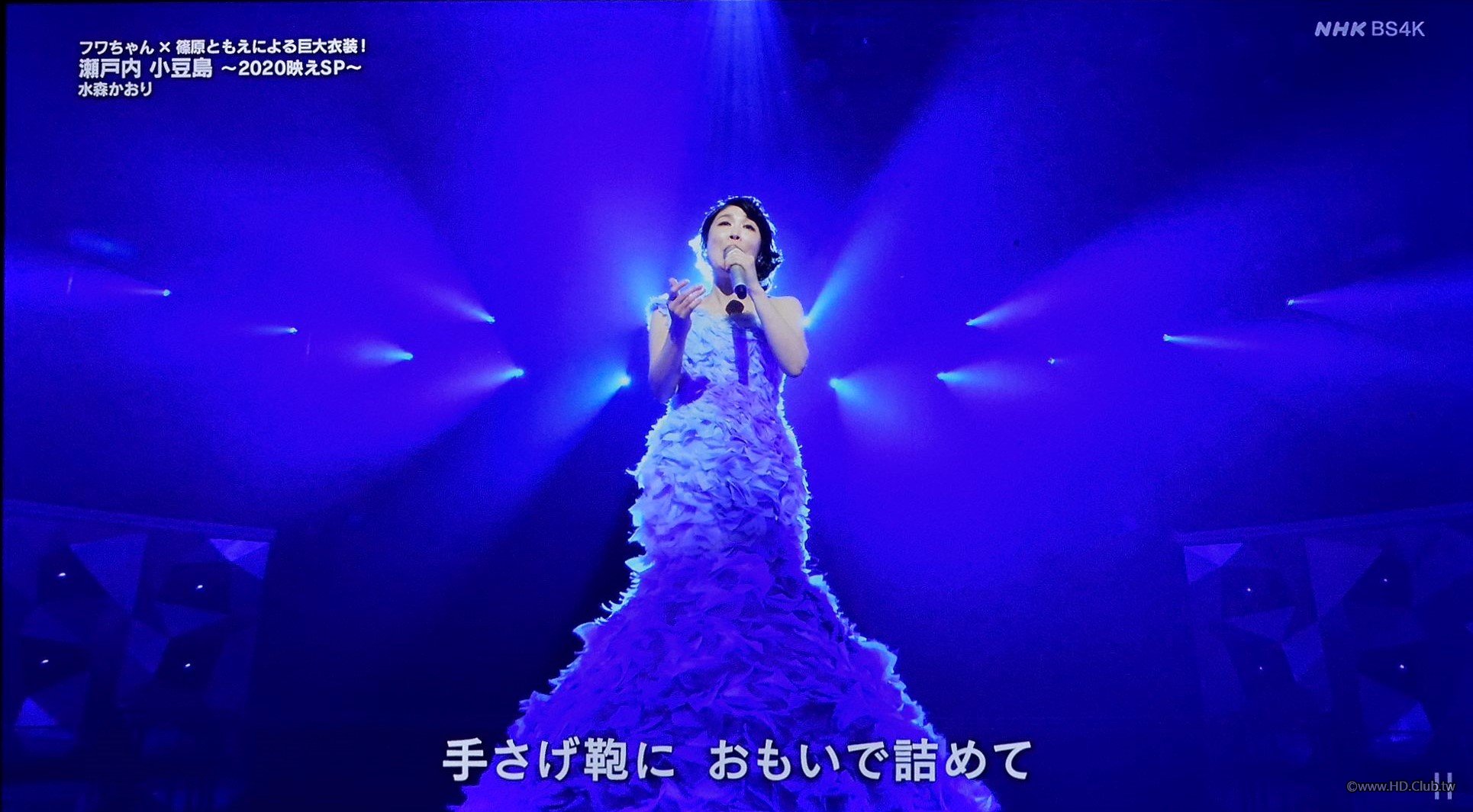

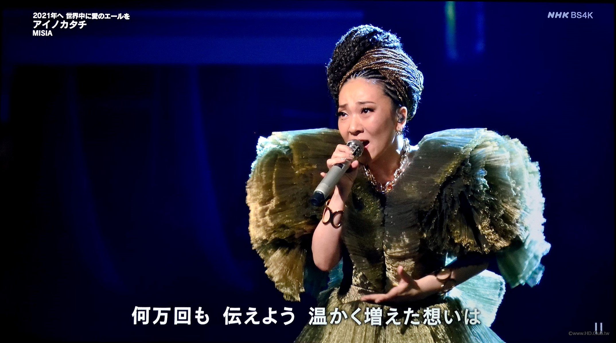

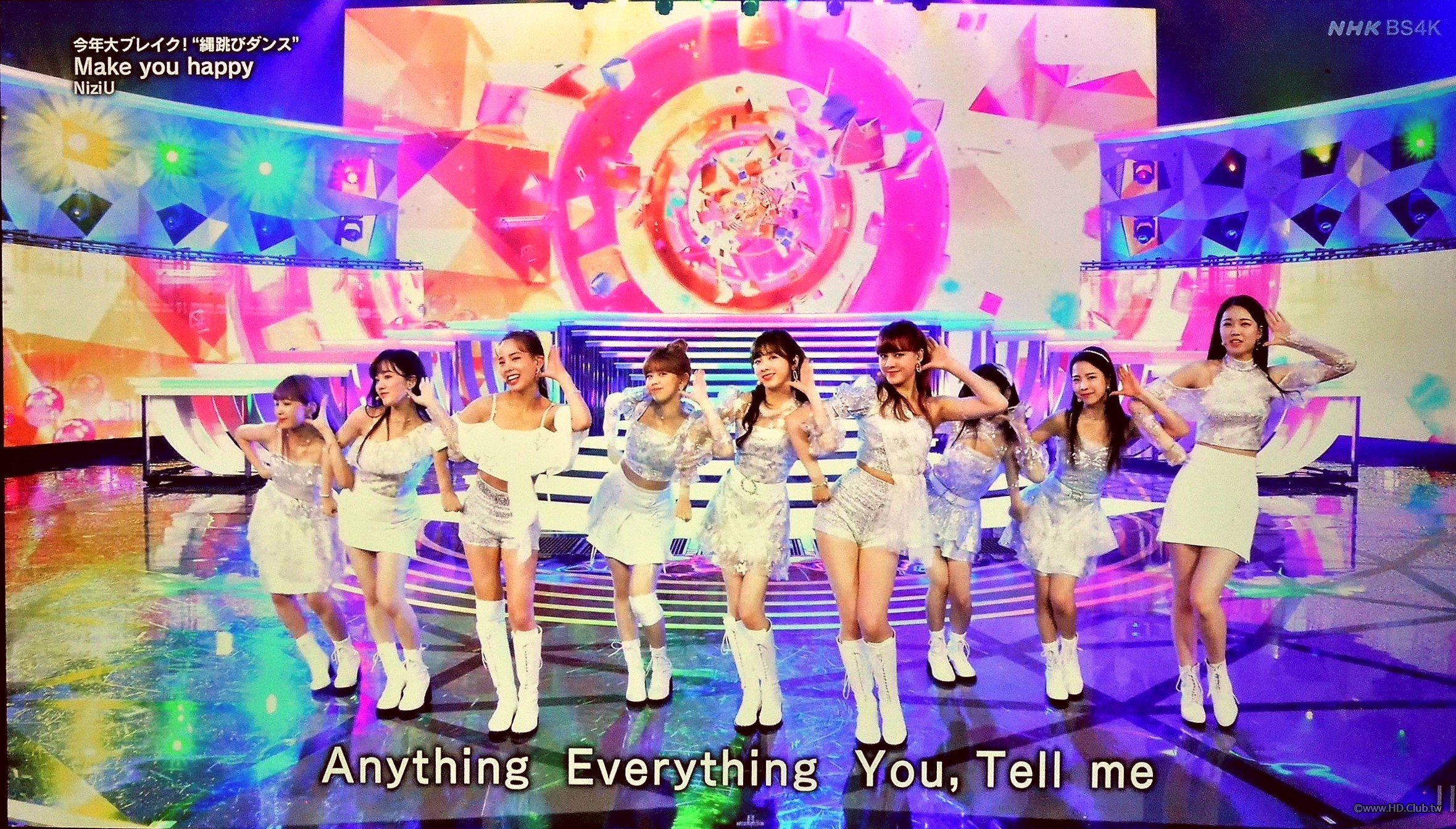

以下為屏攝畫面:

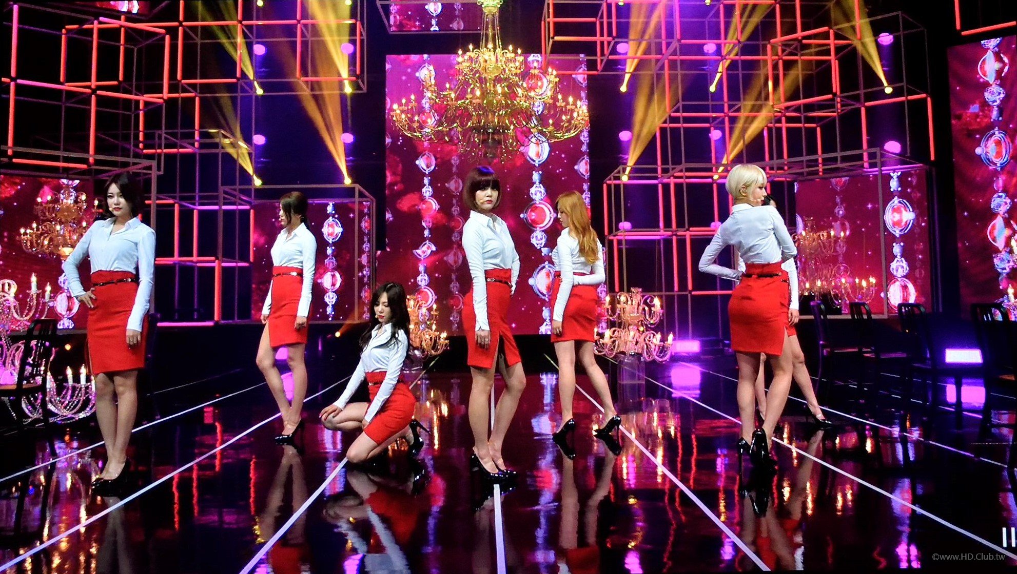

以上是採用HLG格式的HDR《第71回紅白歌合戰》,一樣是轉成HDR10播放,展現出光影變化極為豐富的舞台效果,透過120吋的畫面觀賞MISIA的演唱,瞬間讓阿比有置身於東京的NHK表演廳親臨現場觀賞的體驗,不得不說這種沉浸式的感官享受,真棒!

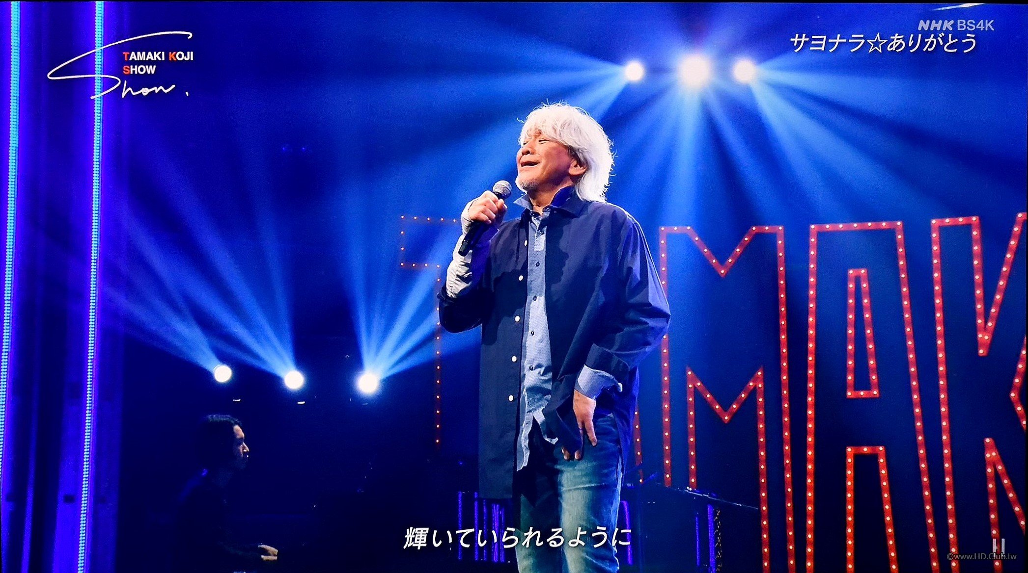

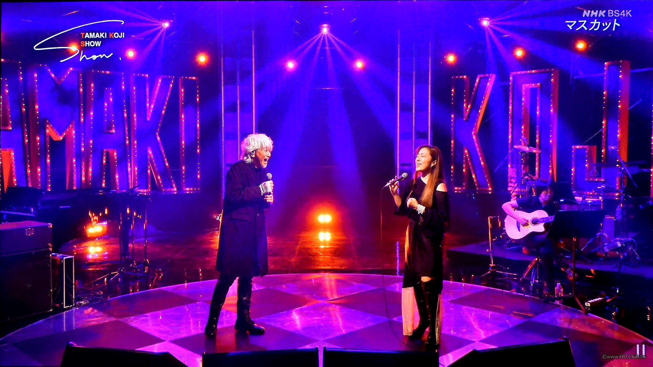

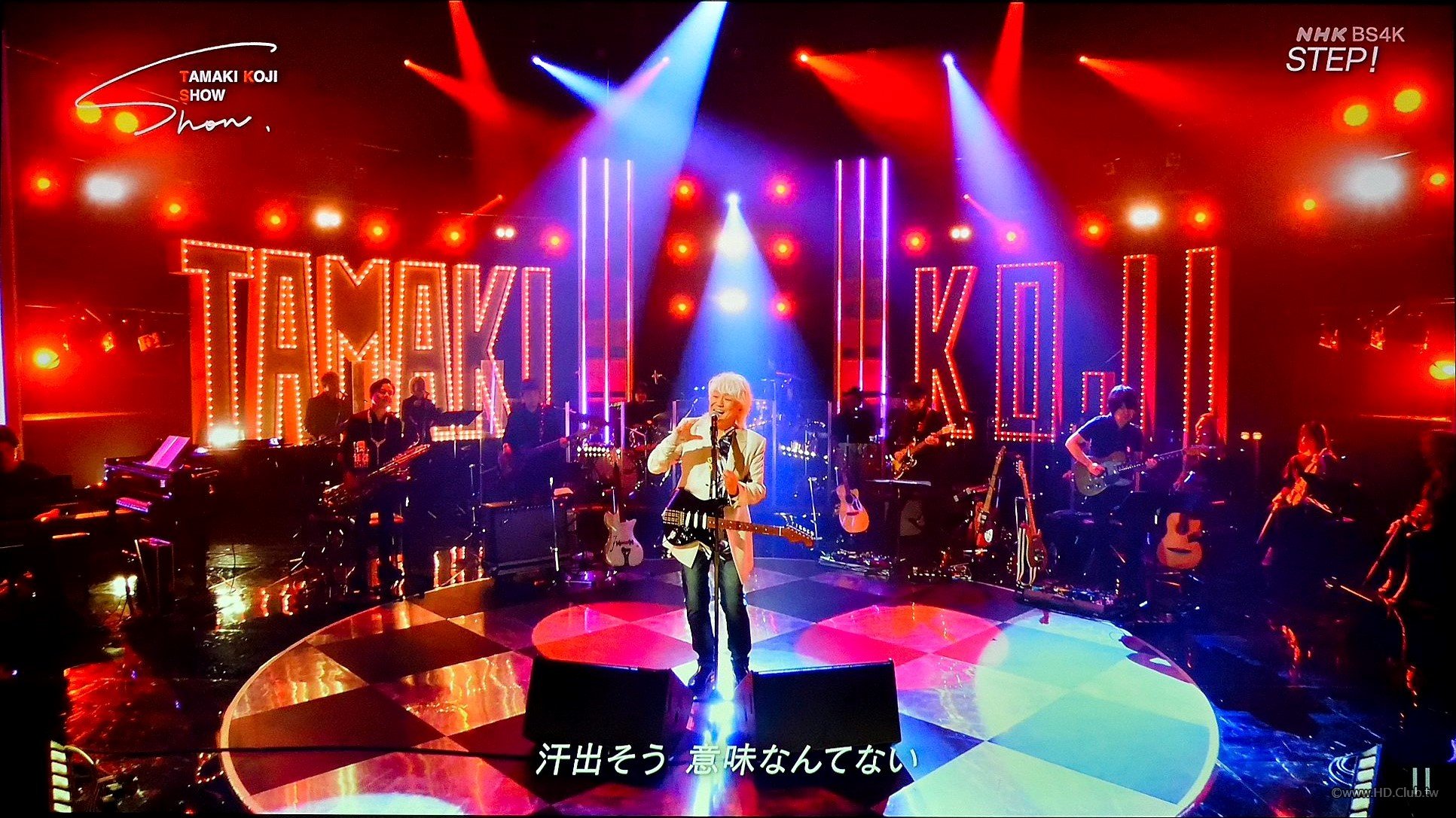

以下為屏攝畫面:

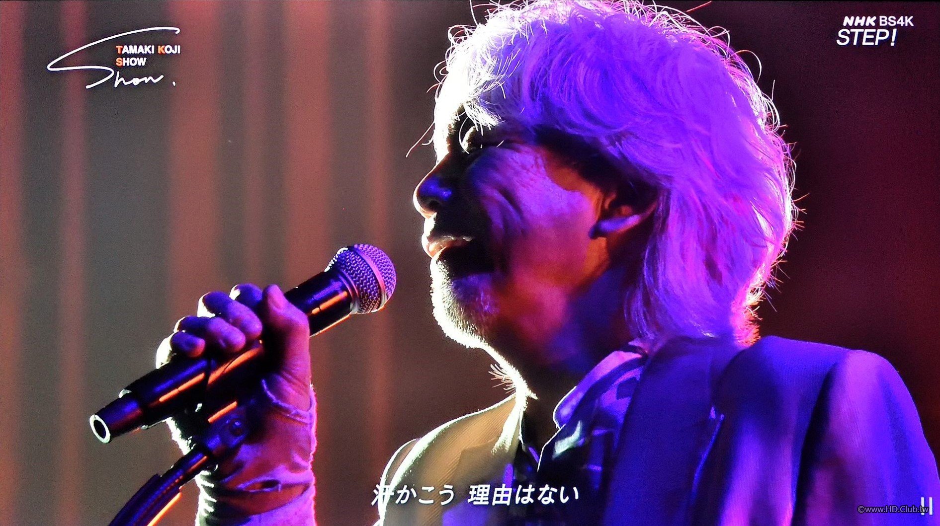

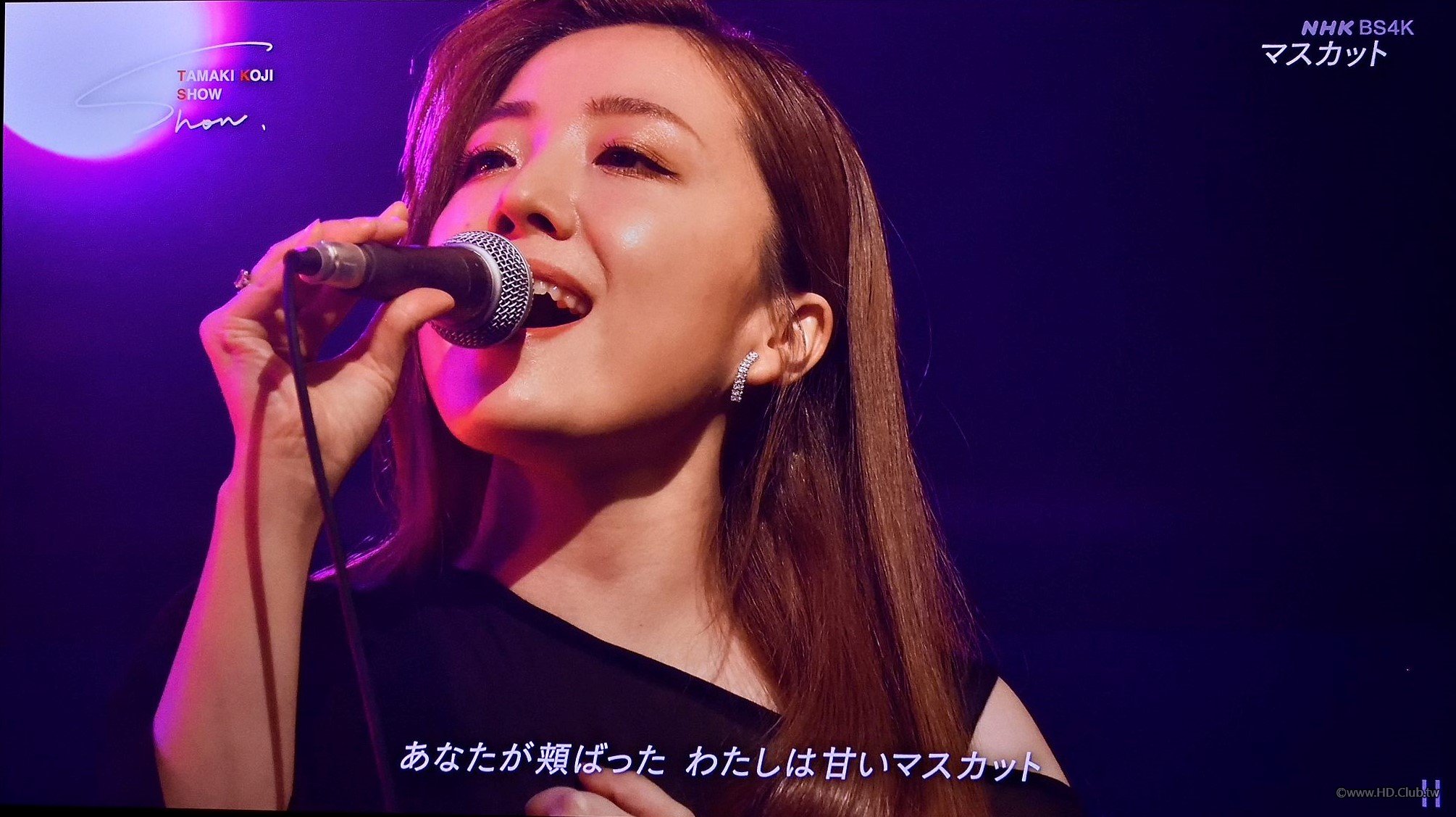

另外上面要跟大家分享的是,五、六年級生時代,日本的搖滾天團「安全地帶」主唱『玉置浩二』在近期BS 4K上的一場《Tamaki Kuji Show》,玉置雖然已從當年那位情感豐沛的感情浪子成為一位白髮靄靄的歐吉桑,但整場演唱會將個人魅力完全展現、藉由真假音的轉換技巧帶著具有磁性的嗓音,從一開頭那段充滿熱情奔放的Solo秀,一直到最後段與『平原綾香』的深情對唱令人陶醉其中,整段Live Show配合燈光絢爛展現迷人的舞台效果,相信透過UHD3000播放效果帶有著極大的推波助瀾,讓這場個人秀的舞台秀魅力還真的很香、很香,也是近期不斷讓阿比拿出來觀賞且決定作為這篇評測文的推薦片段之一!

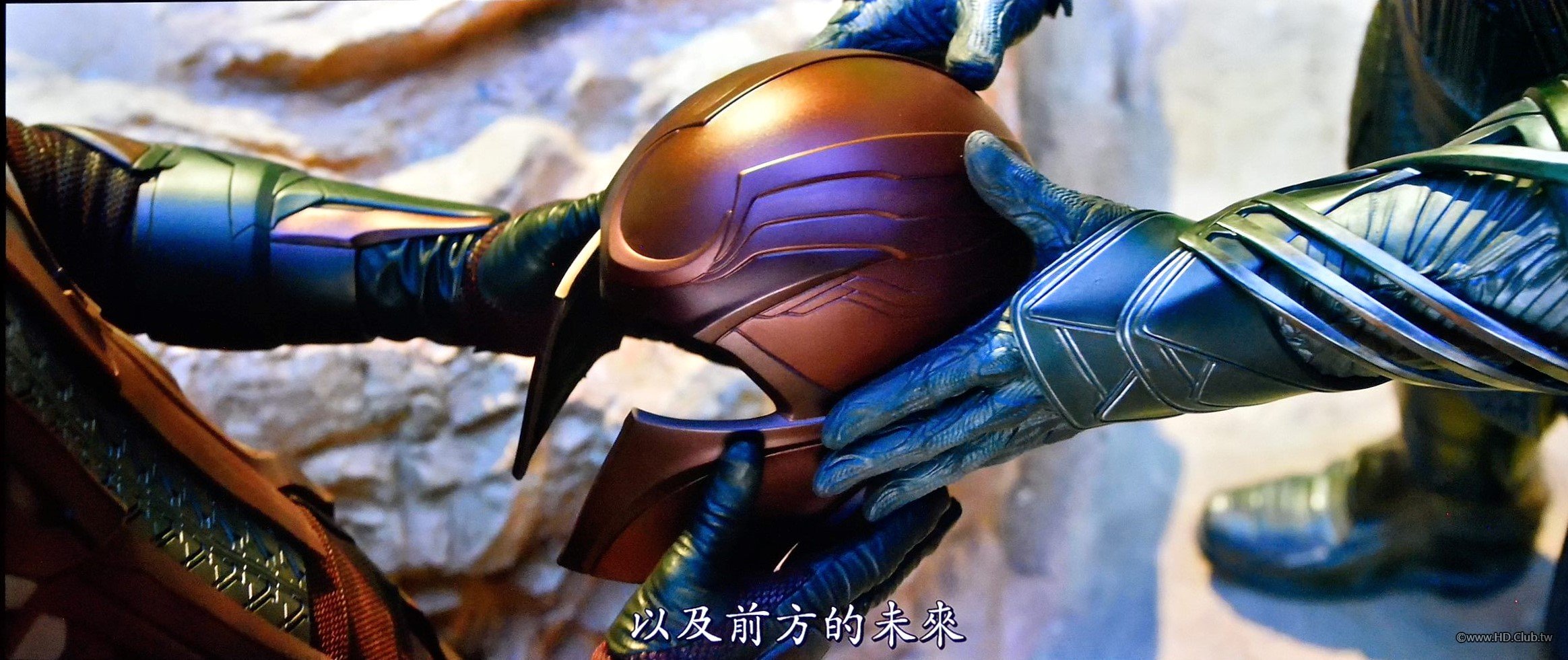

至於在4K UHD BD上面最常見的HDR10規格,在UHD3000上面的表現則一如預期、毫無懸念的呈現極高的畫面水準!

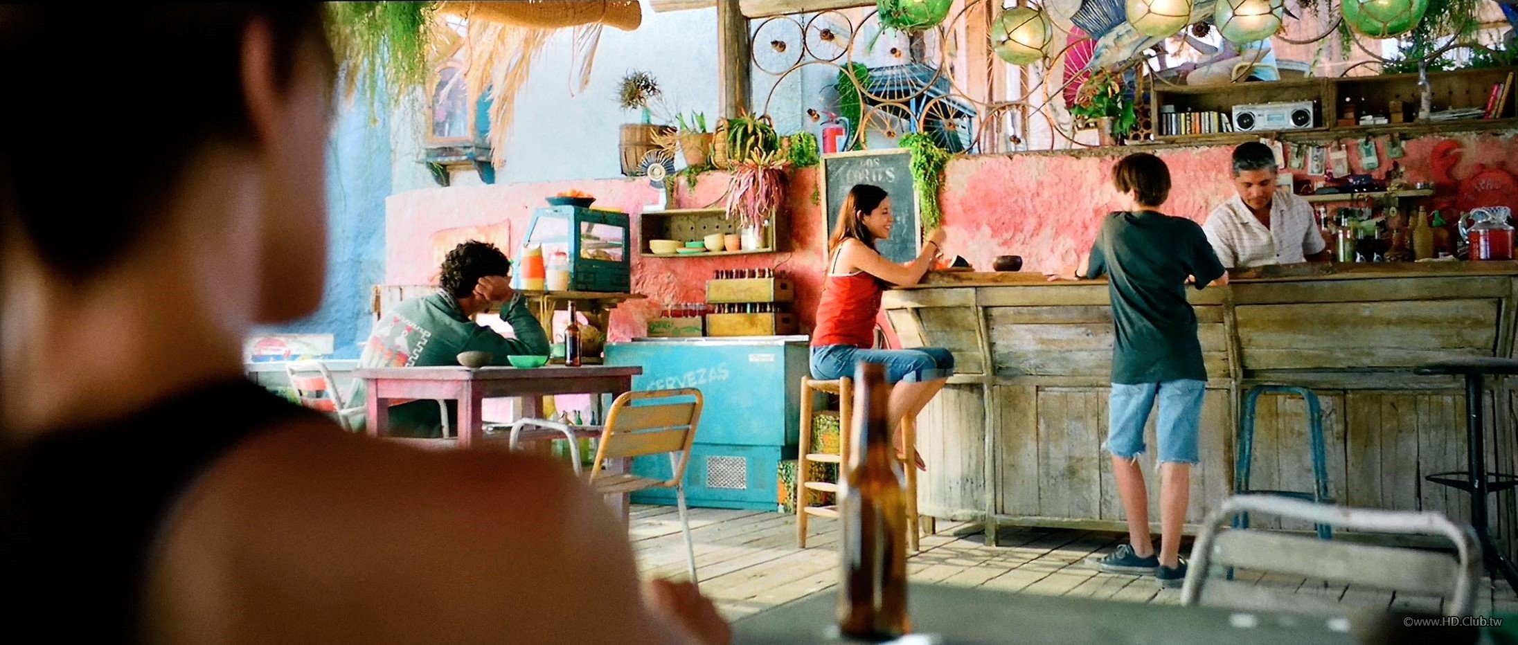

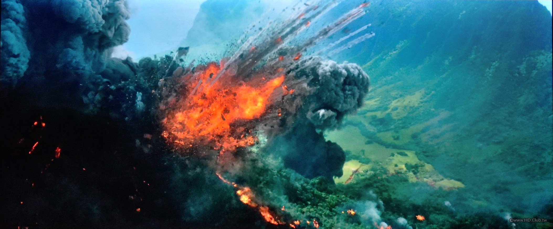

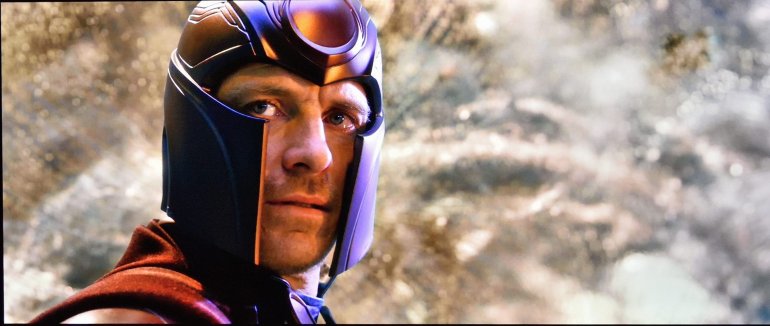

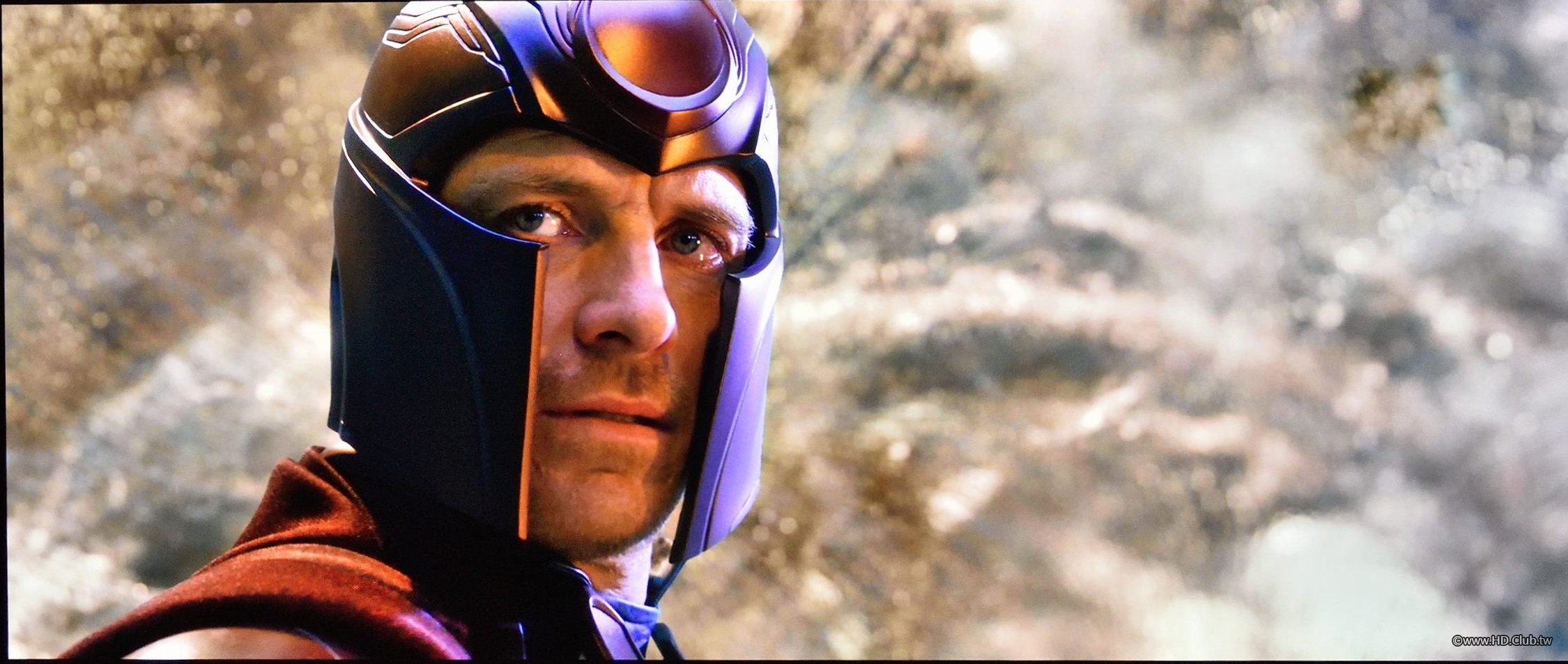

來看《X戰警:天啟(X-Men: Apocalypse)》從翻拍照片中可以觀察到萬磁王頭戴的盔甲與手上護具的質感表現,其金屬光澤呈現與護具刻畫的細節真是棒啊,若有仔細看會發覺這一幕,萬磁王眼角泛出的淚水在眼珠子裡打轉,這是訊源與顯示端有良好的配合才能展現的出來這些隱藏其中的細節。
以下為屏攝畫面:

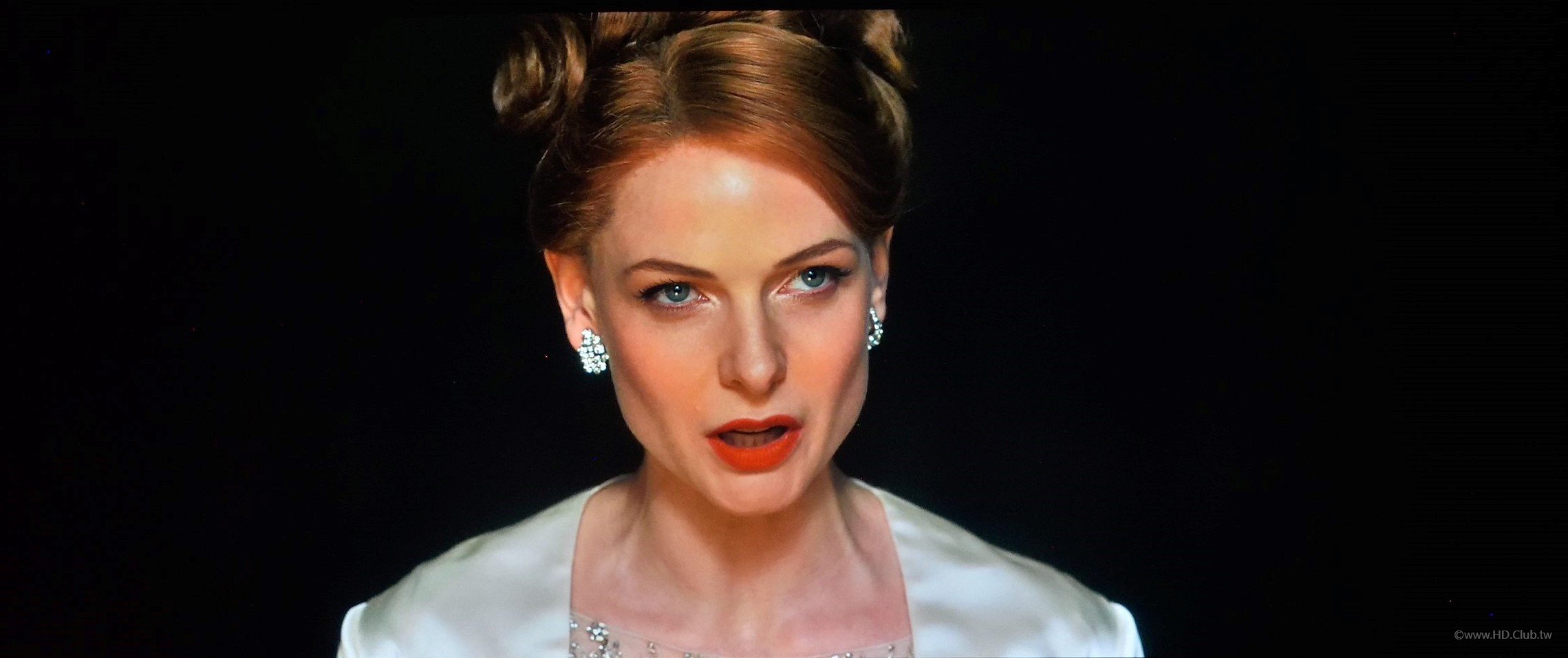

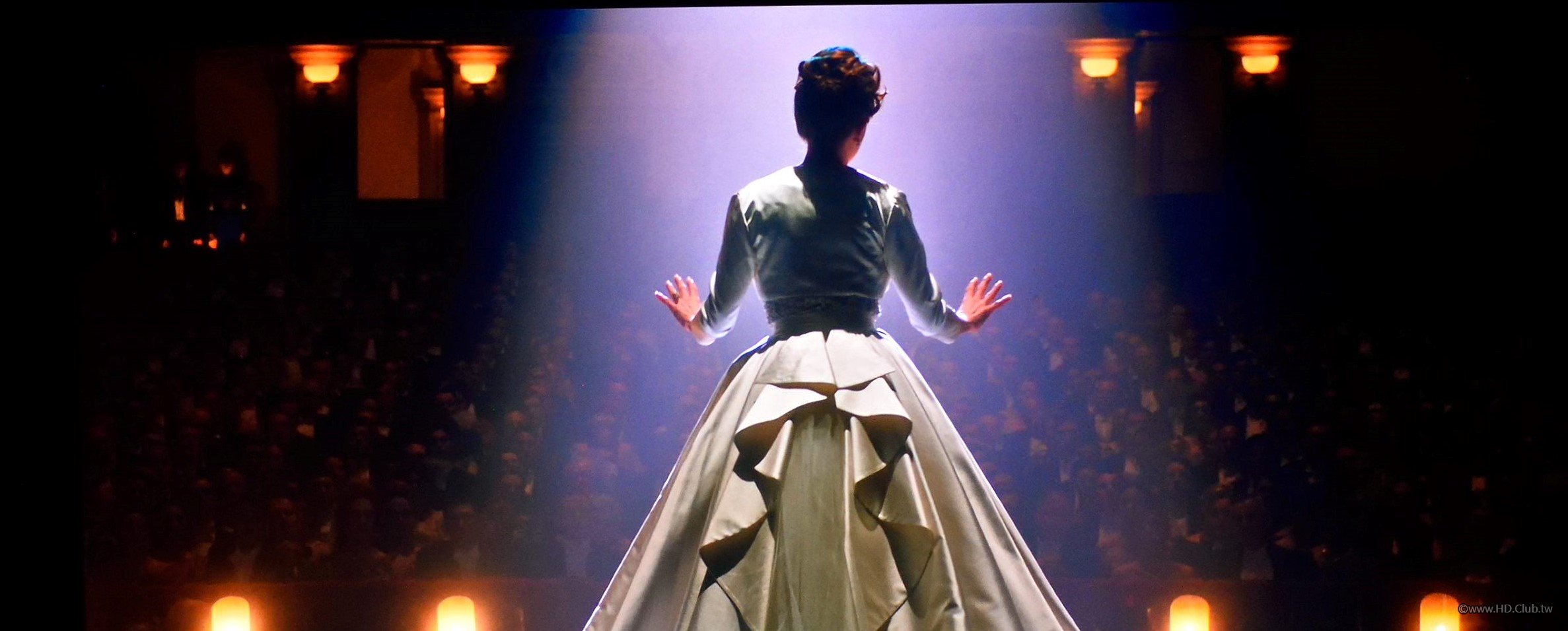

《大娛樂家(The Greatest Showman)》裡最被拿來一再播放的片段之一,瑞典夜鶯演出的片段,此段除了歌聲好聽外,這段也極為考驗播放訊源與顯示器的能力,瑞典夜鶯迎向音樂廳的燈光照射,在HDR加持下,高逆光下強烈反差的暗部細節如實呈現,還有因賣力展現鐵肺歌唱的臉部、脖子肌膚特寫,微血管的若隱若現也做了清晰的呈現。

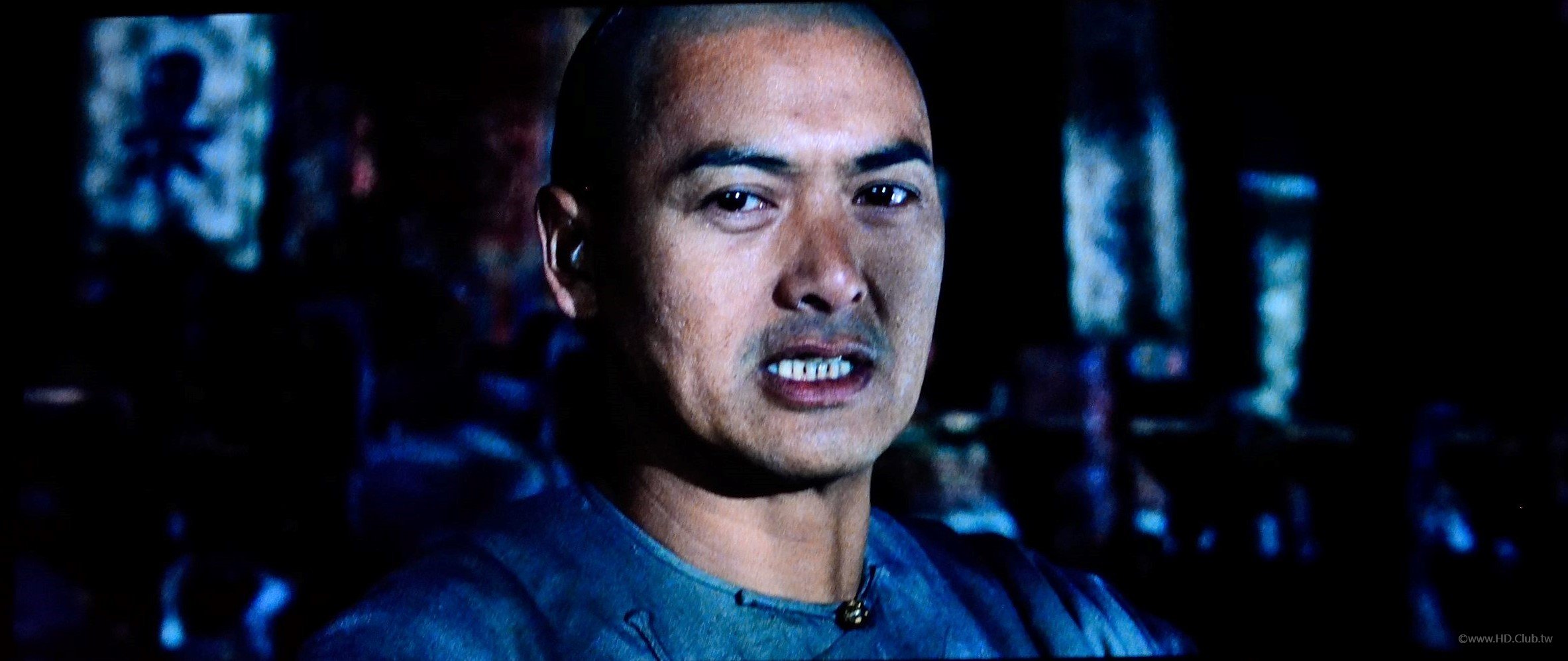

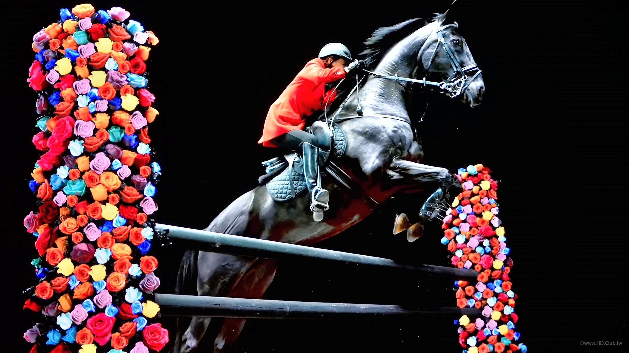

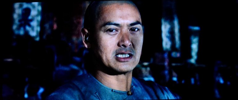

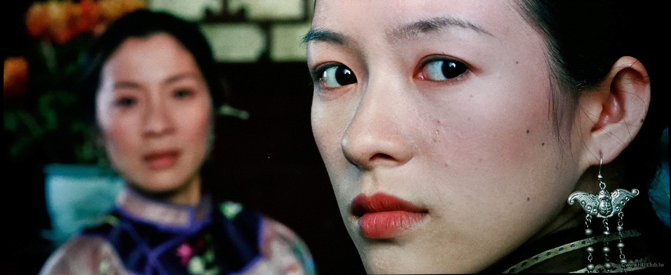

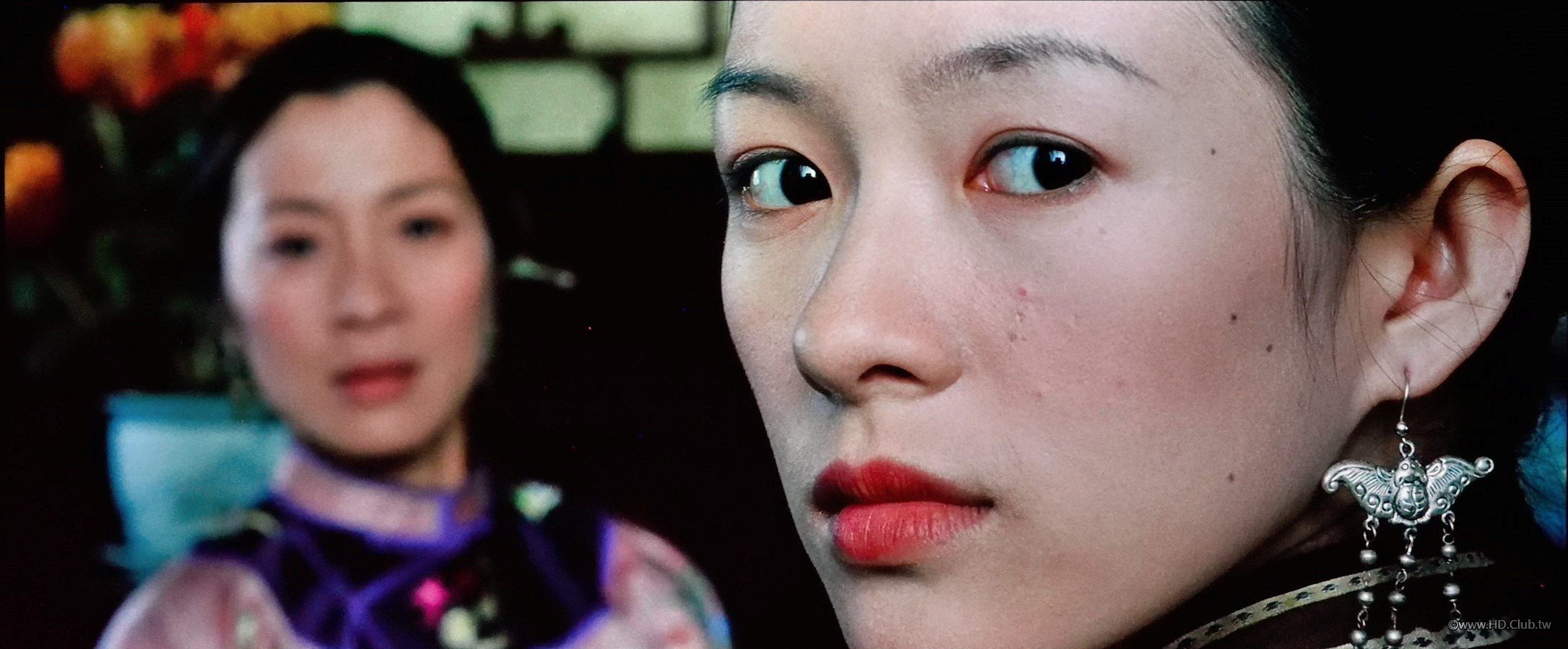

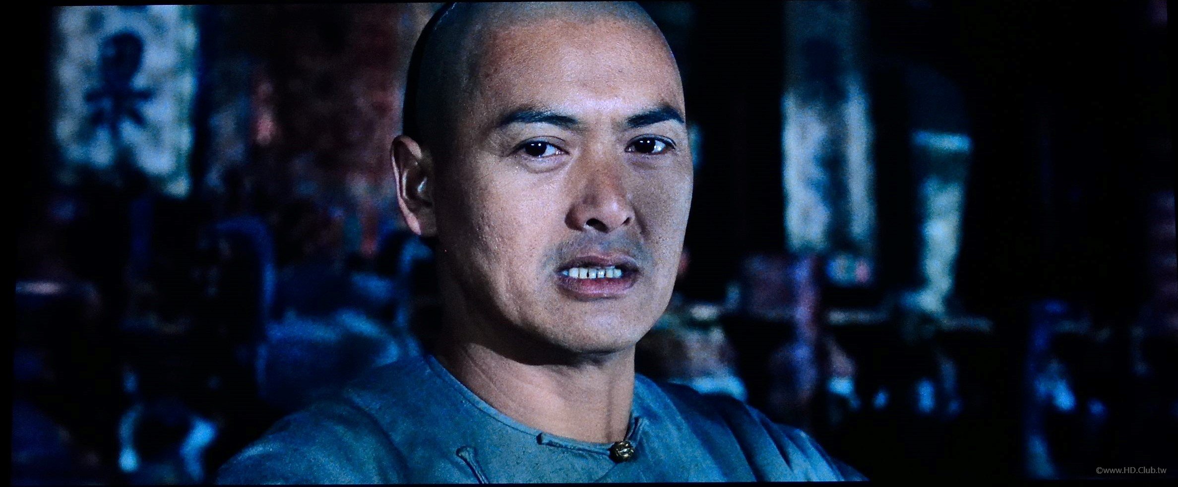

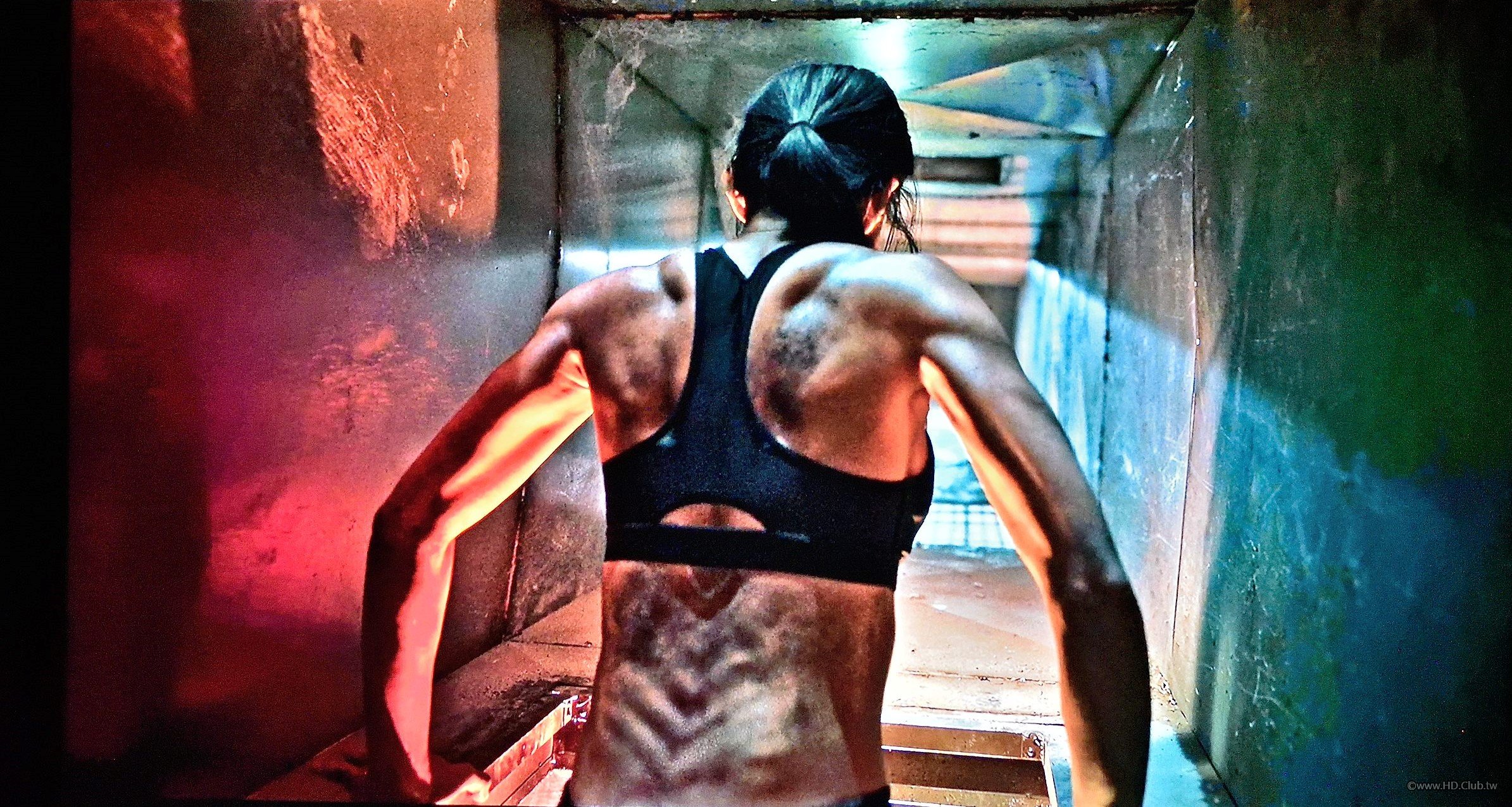

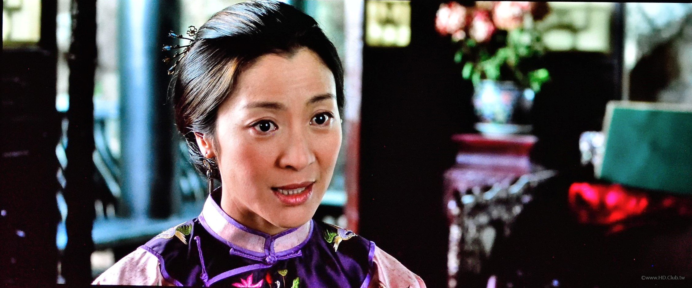

《臥虎藏龍》在剛推出4K藍光版本時,曾被一堆玩家評為4K影像的雷片代表,但以這部影片當時還獲第73屆奧斯卡金像獎『最佳攝影獎』,怎麼可能會是雷片呢?事實上撇開片中幾處畫質較差、膠捲粒子顯示的較粗的片段,大部分片段都展現出膠捲底片拍攝電影的影像之美,就以這個片段來說,不管是人物的髮飾或服飾裡的刺繡花紋,甚至是玉嬌龍臉上的痘痘、痣與眼珠的血絲,這些真的是映證「魔鬼藏在細節裡」這句話,對於UHD3000來說,當然可以如實挖掘出來這些隱藏在服裝中的細節與攝影大師鮑德熹的用心之處。

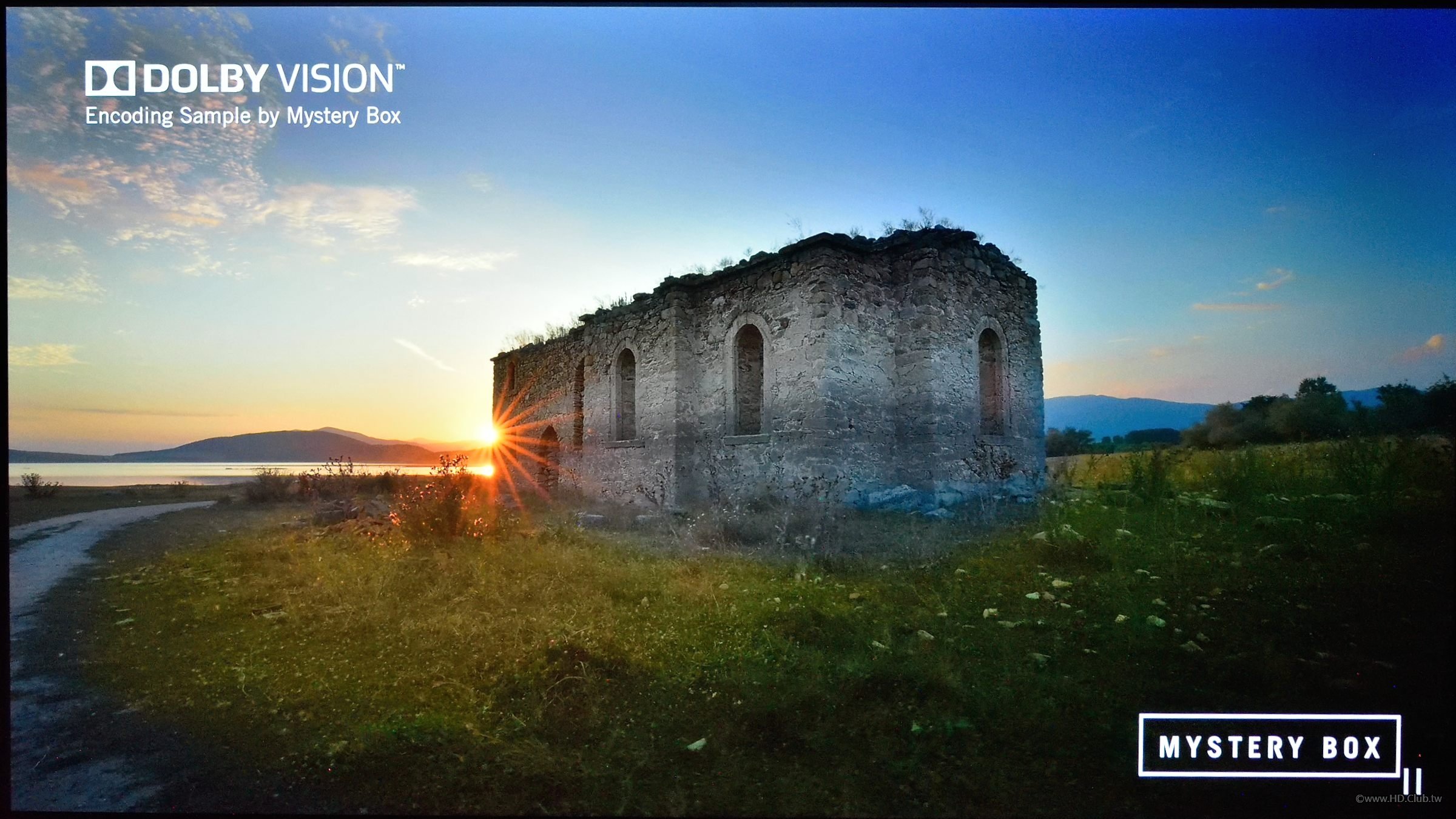

接下來回到前面提到的UHD3000的HDR應用設定的話題。UHD3000具有兩種HDR的處理系統,一種是走HDR10模式,一種是由VS10影像引擎走Dolby Vision的模式,兩者皆能在HDR/SDR之間做交互轉換,舉下面兩組照片的範例來看,可以看出兩組HDR處裡的結果與風格的不同。
第一組是Dolby Vision測試片訊源(單檔),上圖為開啟VS10引擎處理,下圖由RTD1619 DR走標準HDR10的模式處理:
以下為屏攝畫面:
VS10
HDR10

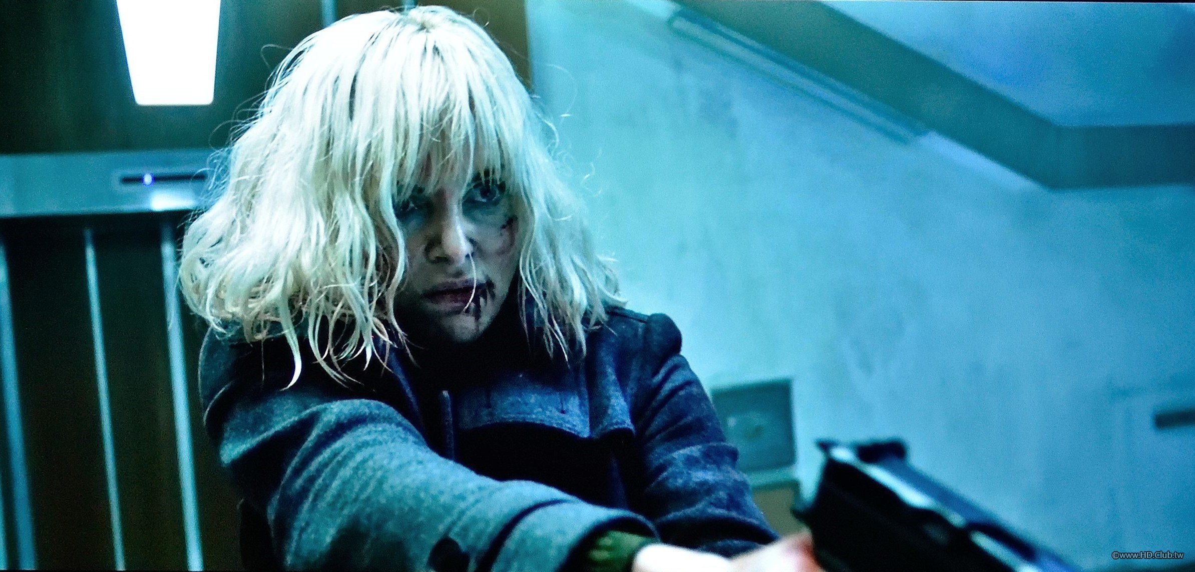

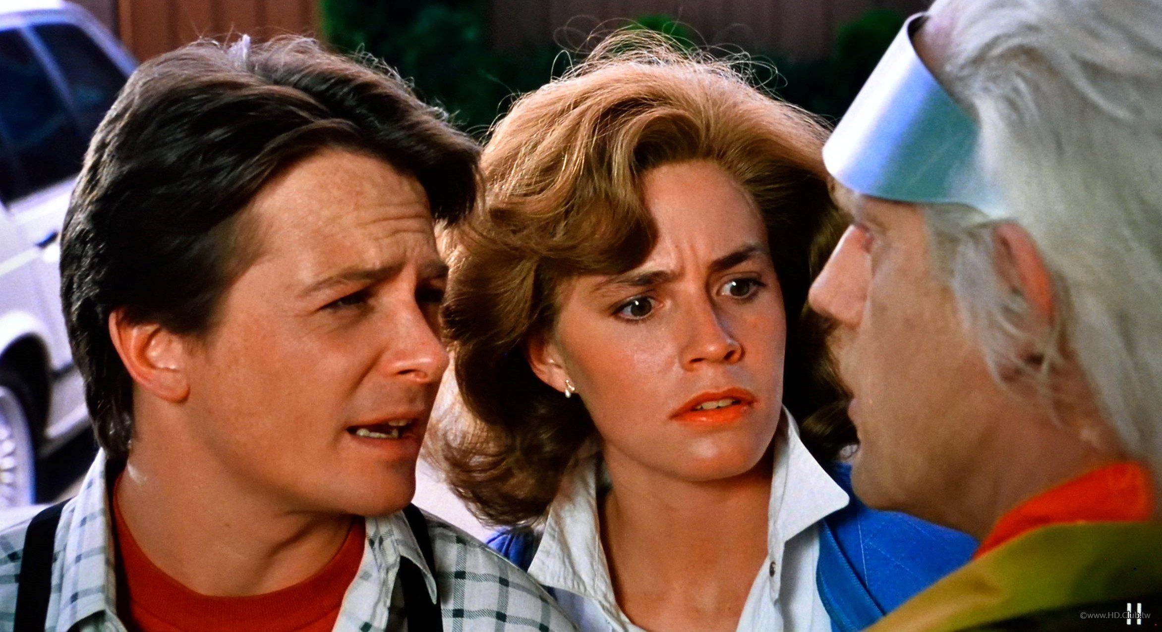

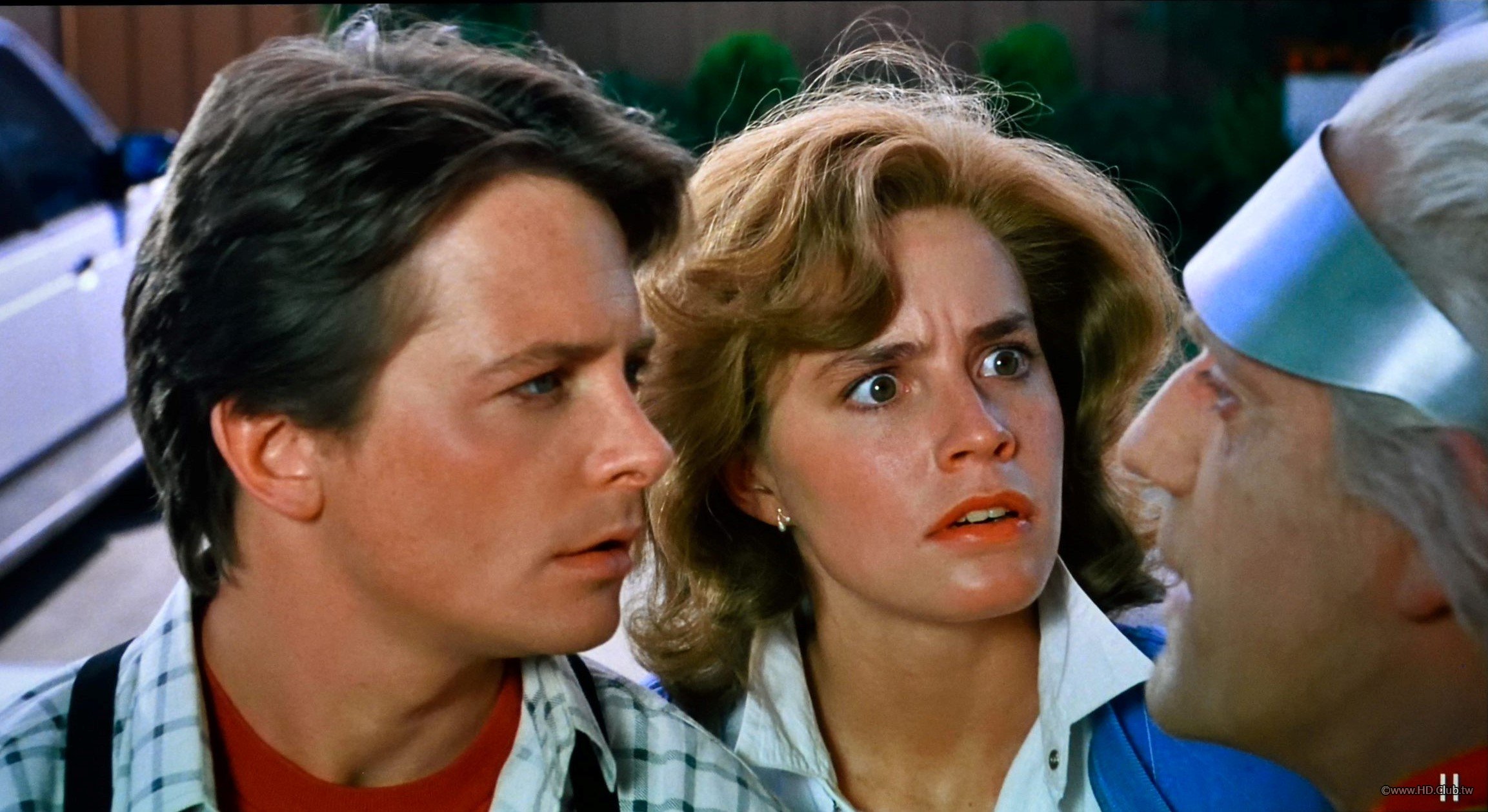

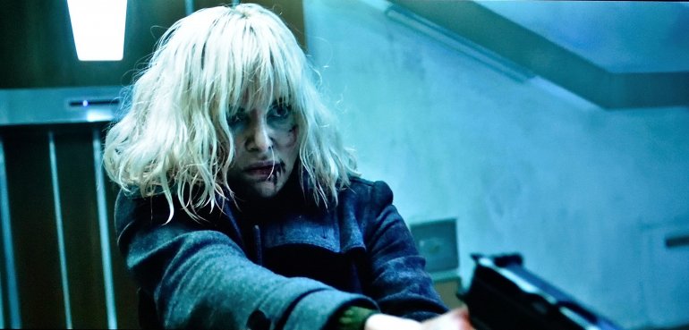

第二組 則是上面1、2兩組為《回到未來2》DV版與HDR10處理結果、第三組是《終結者:黑暗命運》4K藍光版,前面這兩組雖然原始片源帶有Dolby Vision,但因為是BDMV檔,所以只能撈的到HDR10的HDR模式給UHD3000做辨識處理,一樣左邊是設VS10做處理、右邊則是走HDR10方式處理。
《回到未來2》
VS10
HDR10

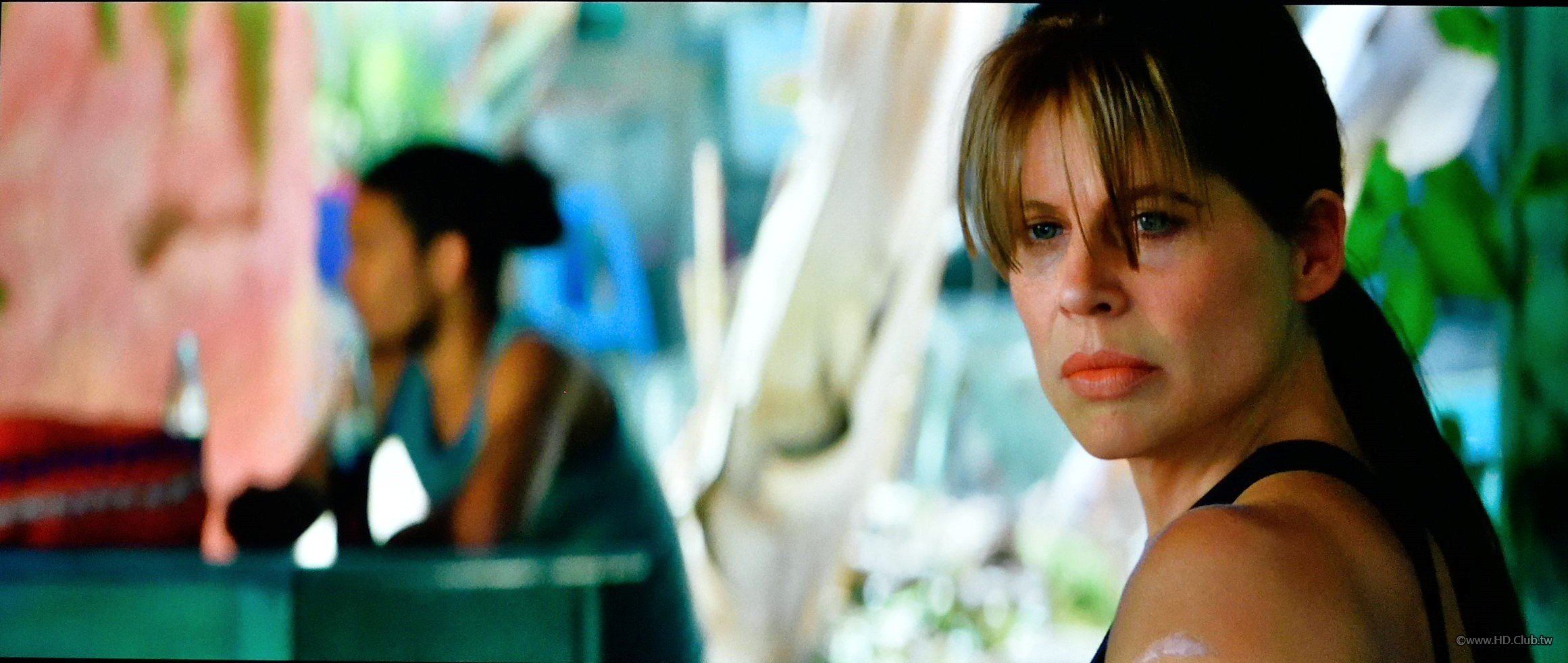

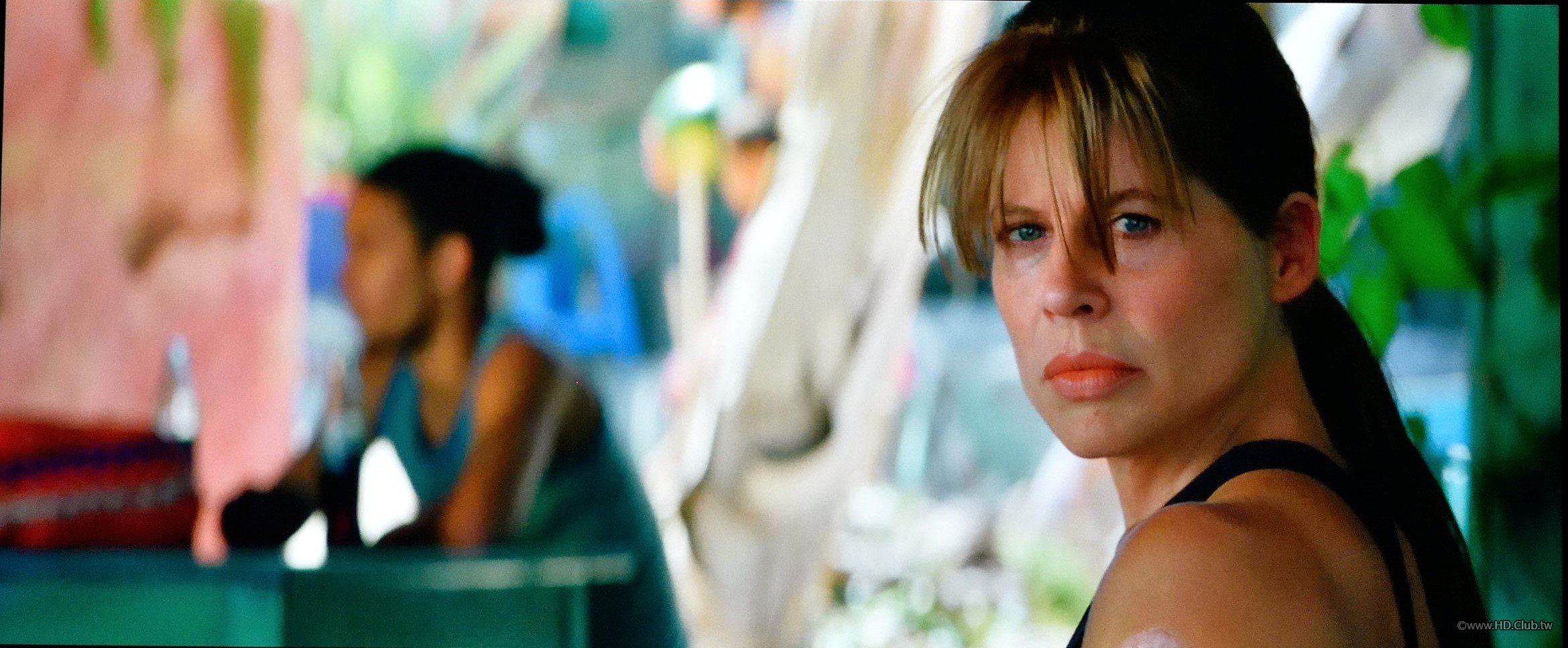

《終結者:黑暗命運》
VS10
HDR10
VS10
HDR10
最後一組是用來的4K藍光HDR訊源就是用HDR10去製作的《臥虎藏龍》
VS10
HRD10
VS10
HDR10
從上面這幾組來看不論原生訊源的HDR模式是Dolby Vision還是HDR10,大致上都能看出來兩者處理成HDR10送出給顯示器之後的風格跟調性都不相同。採用Dolby VS10處理後的影像色澤略淡一些,中間階調較為豐富,因為黑色電平設定較高,暗部層次也較為清楚(相對的因亮度提升,使的它黑色不夠沉),反觀走HDR10處理後的畫面,黑色電平比較低的設定,故色彩看起來較為濃郁厚實,但膚色會較為紅潤討喜,整體畫面對比感造成的櫥窗效應較為強烈,阿比個人認為如何選擇使用,端看用家對畫面調性的喜好,或是訊源特性來選擇,這其實並無孰優孰劣的問題存在,若顯示器的HDR可手動設定兩組記憶模式,請記得要分別重新校正過亮度訊號,再依不同的HDR(HDR10 或Dolby Vision)處理模式做設定,才不至於在使用時產生畫面亮度與黑位的疑惑。

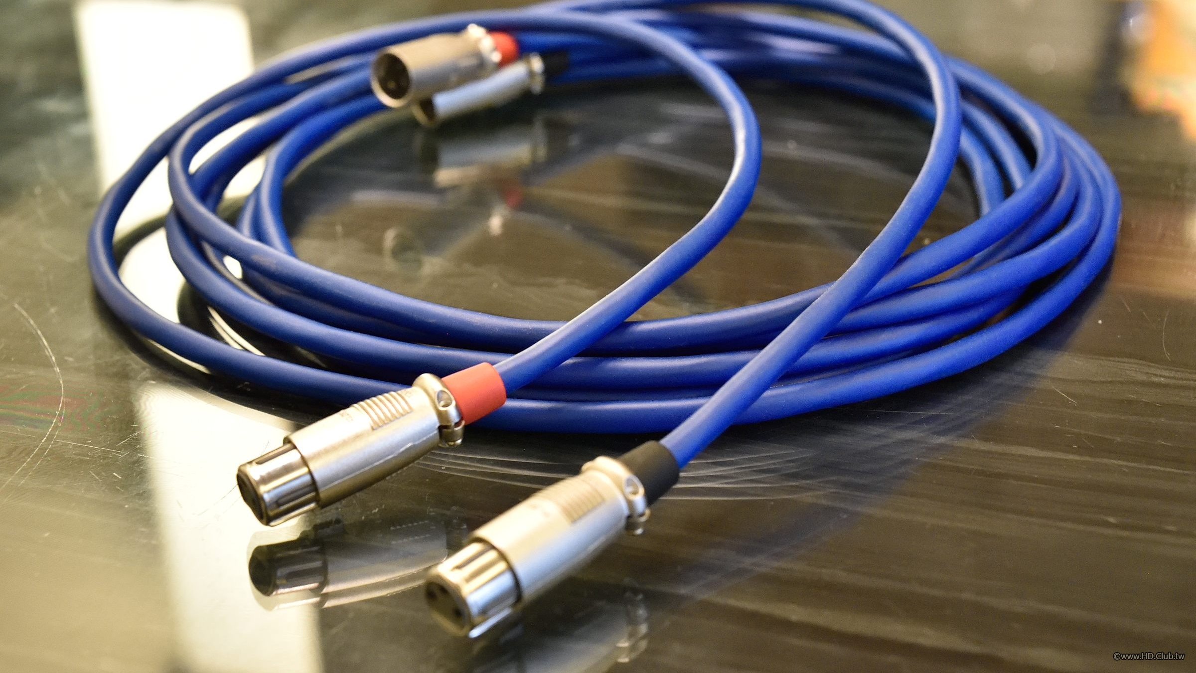

由於UHD3000輸出共有RCA端子與XLR平衡端子這兩組,所以阿比特別商借了一台具有少數有XLR平衡端子輸入的日系環繞跨大機YAMAHA RX-A3080來測試、比較是否XLR平衡輸出的類比音源傳輸的品質會更好,而線材也使用上Accuphase的ASL系列RCA線與XLR ALC平衡端子線材當作參考線材。

相信會有同好對於UHD3000的XLR平衡輸出的音質感到好奇,到底跟RCA這組輸出的音質差異性為何,先說結論好了,不論是RCA輸出還是XLR平衡輸出的聲音特色都很接近,無論你用哪一組,都不會有陷入選擇性障礙的問題,就看你的後級擴大機端是否能提供輸入的端子來決定,再來就是使用便利或是說習慣性的問題,基本上兩者在音質存在的差異性微乎其微,XRL平衡這組在阿比的系統上(接駁YAMAHA RX-A3080的平衡輸入),聆聽起來有著平衡端子底躁較低的特性,而整體聲音的收斂性與控制力還要再好一點,但這些許的差異性,阿比個人會認為已到了可以忽略的地步,而且由於像是在YAMAHA的環繞擴大機上,只能切換到Audio 4這組純音源播放的類組,平衡輸入才能發聲播放,也因此環擴是無影像輸出給顯示器使用,若要播放曲目時,就得使用Zidoo的專屬手機App『Zidoo Controller』來操作了,或許早有數位流用家早習慣用手機取代遙控器來當作操作的介面,但對於阿比這種老派玩家,還是習慣手持遙控器、看著顯示器播放的畫面來操作,所以我會選擇用RCA類比這組來聆聽音樂,好讓聆聽音樂時多了一些操作的便利性。

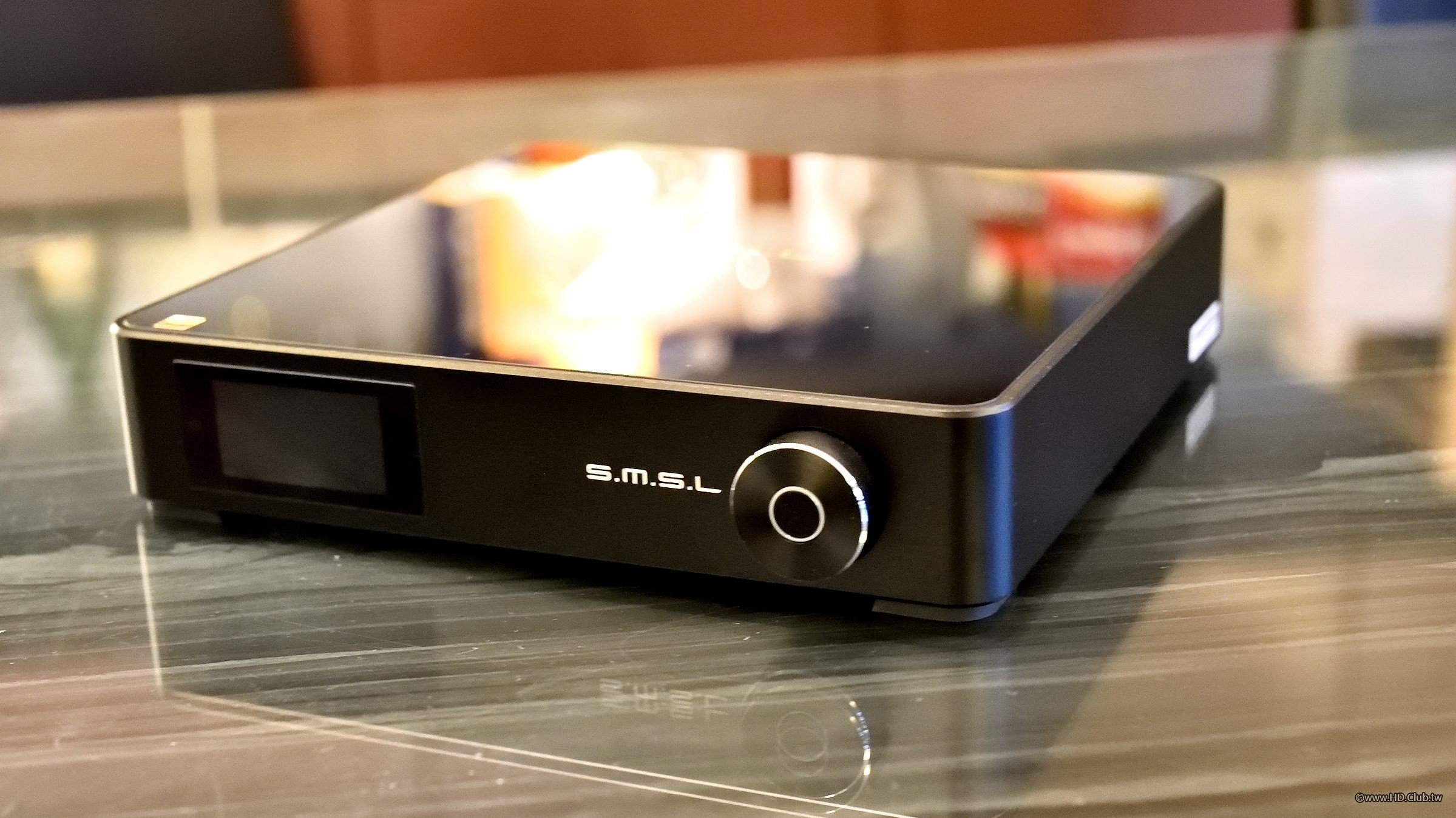

【與獨立音頻DAC相提並論的音質表現】

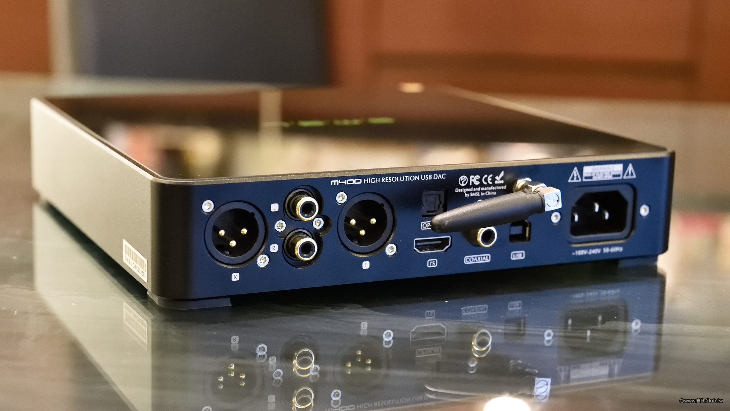

前面提到由於UHD3000的ESS9068 DAC是市面上多媒體播放機唯一支援MQA編碼的Hi-Res音樂檔格式做解碼播放的機種,也因此讓阿比想借一台與定價810美金(台灣定價為22,800元),採用等級頗高的32 bit AK4499EQ DAC晶片,且同樣支援MQA解碼的S.M.S.L雙木三林M400 音頻DAC解碼器來與UHD3000做個比較,來看看UHD3000它的MQA解碼功能其音質表現水準是否能與獨立的音頻DAC解碼器相比擬?
一樣將熟悉的曲目與音樂類型聆聽、比較過一輪後,大致上兩者之間不管是用UHD3000的內部的ESS9068 DAC做解碼的類比輸出,或是透過USB Po傳送Hi-Res 音樂檔給S.M.S.L雙木三林M400的32 bit AK4499EQ晶片來做DAC解碼輸出,兩者的音質表現都非常棒、非常夠水準,但兩者之間的音質走向略有不同,S.M.S.L M400的高音解析力高、音質通透、細節豐富,整體空間營造感更勝UHD3000一籌,然而UHD3000的類比輸出這端特別有著大型環型變壓器的強大電源挹注下,使得它在中、低音方面有了更佳的表現,中音底氣厚實、溫潤,低頻表現更沉穩,在歌手演唱時可以感受到更有深度的鼻腔共鳴的唱腔,在表現大排場的樂團演奏時,整體氣勢更磅礡、感動更為強烈!
可以這麼說吧,我喜歡S.M.S.L雙木三林M400它的音質表現在於,它彷彿讓空間中的那層霧氣給吹散了,整個空間的通透感變得極佳,然而UHD3000它則讓我的聆聽時彷彿喇叭的形體都跟著往上升級了,變得更巨大了,聲底顯得更為醇厚,整個聆聽感受則更為煽情、讓人更沉浸與陶醉在音樂聆聽的享受之中了….。
若你問阿比我要兩者之間選擇哪一個作為聆聽兩聲道的前級,那阿比我則會說:『嘿~是小孩才做選擇,我兩個都要!』只能說兩種表現各擅其長,但從以上的敘述不難看出,UHD3000的DAC解碼的類比輸出在聆聽兩聲道的表現,絕對足以跟獨立的高解析Hi-Fi DAC解碼器的音質表現相抗衡!

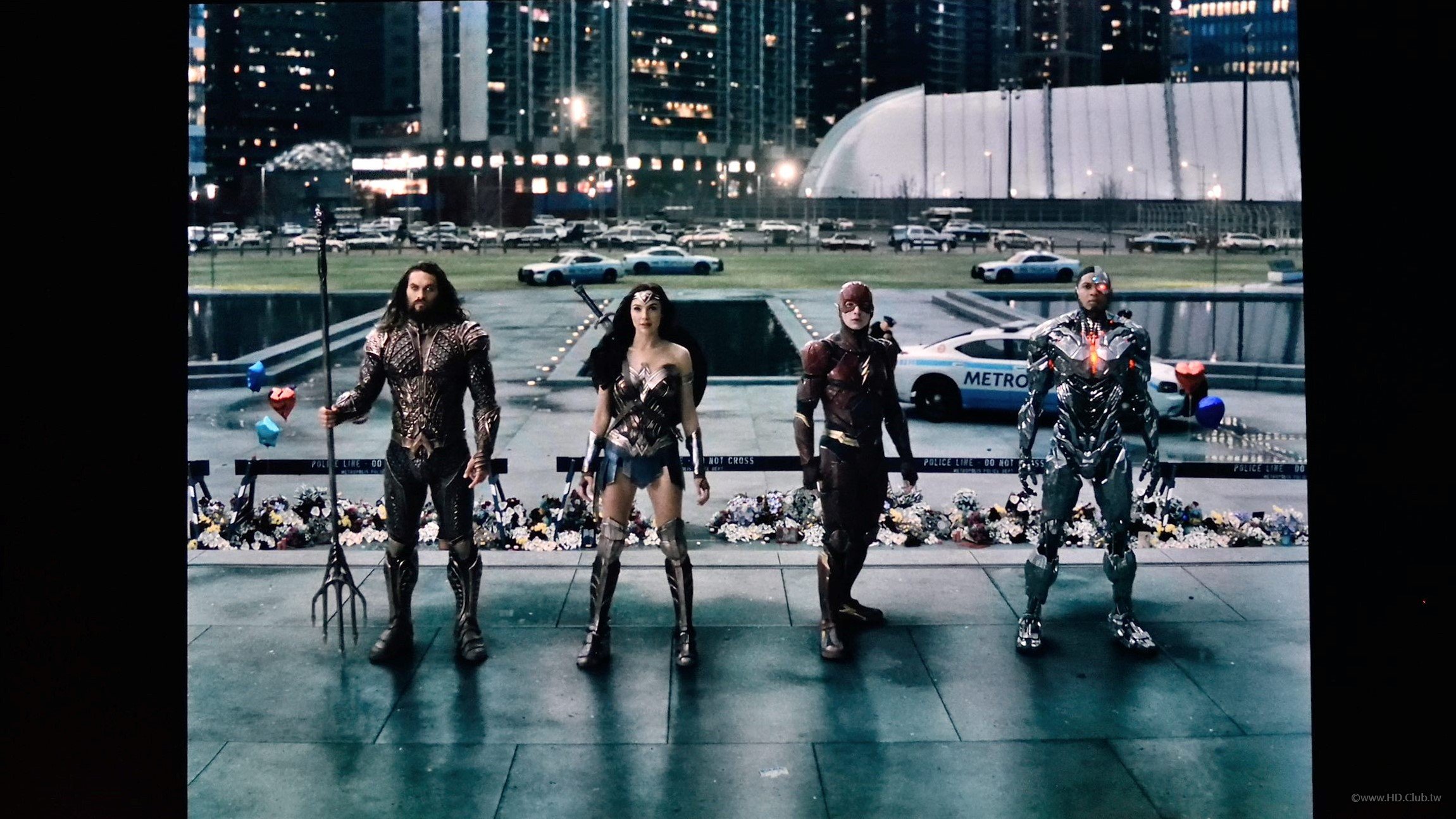

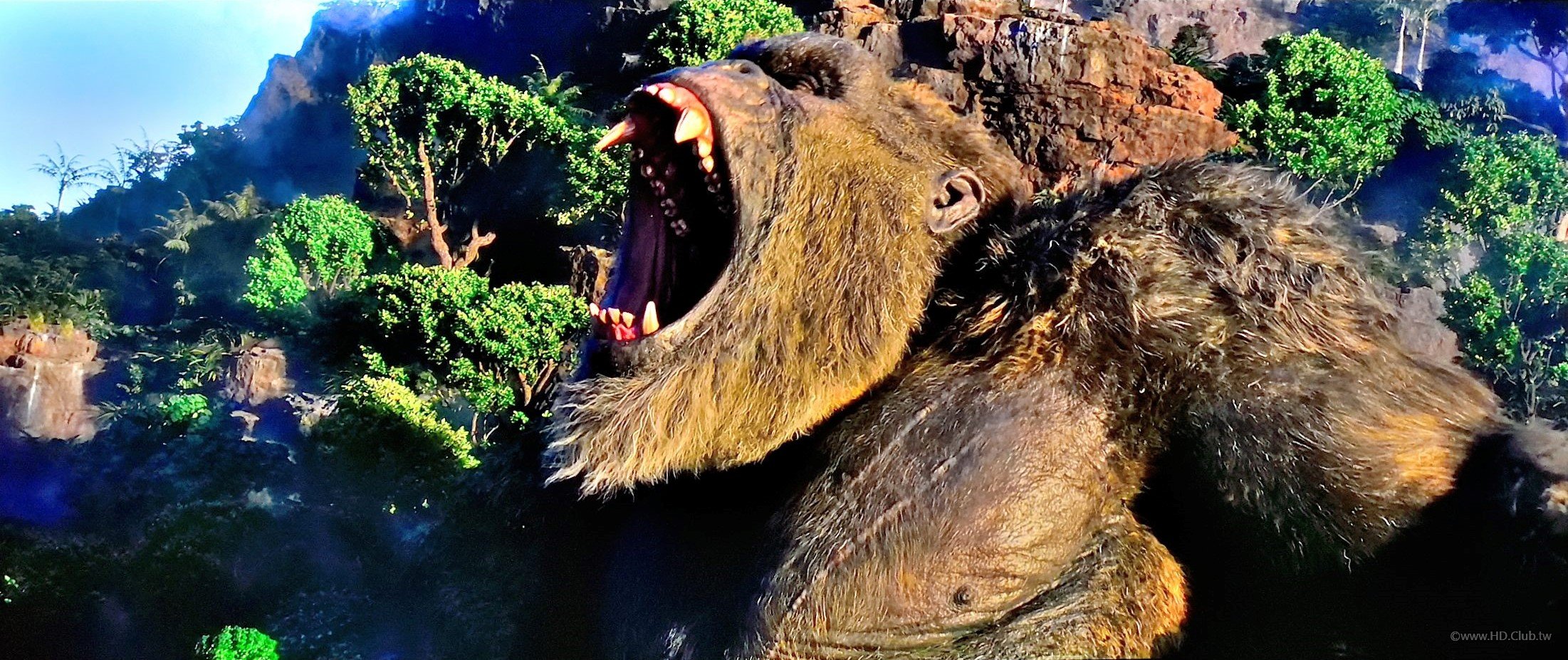

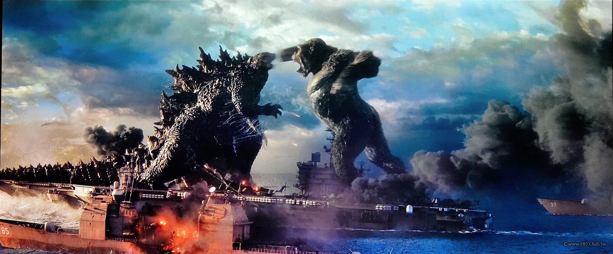

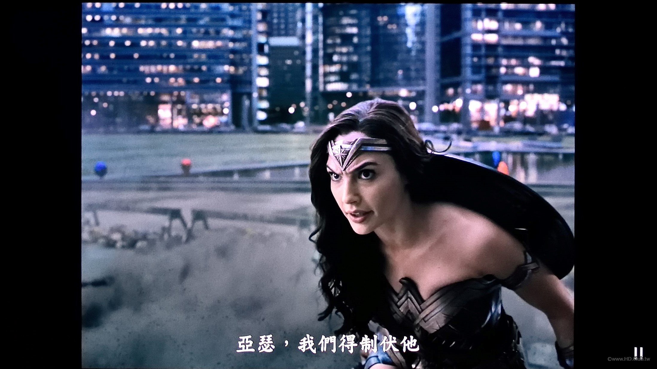

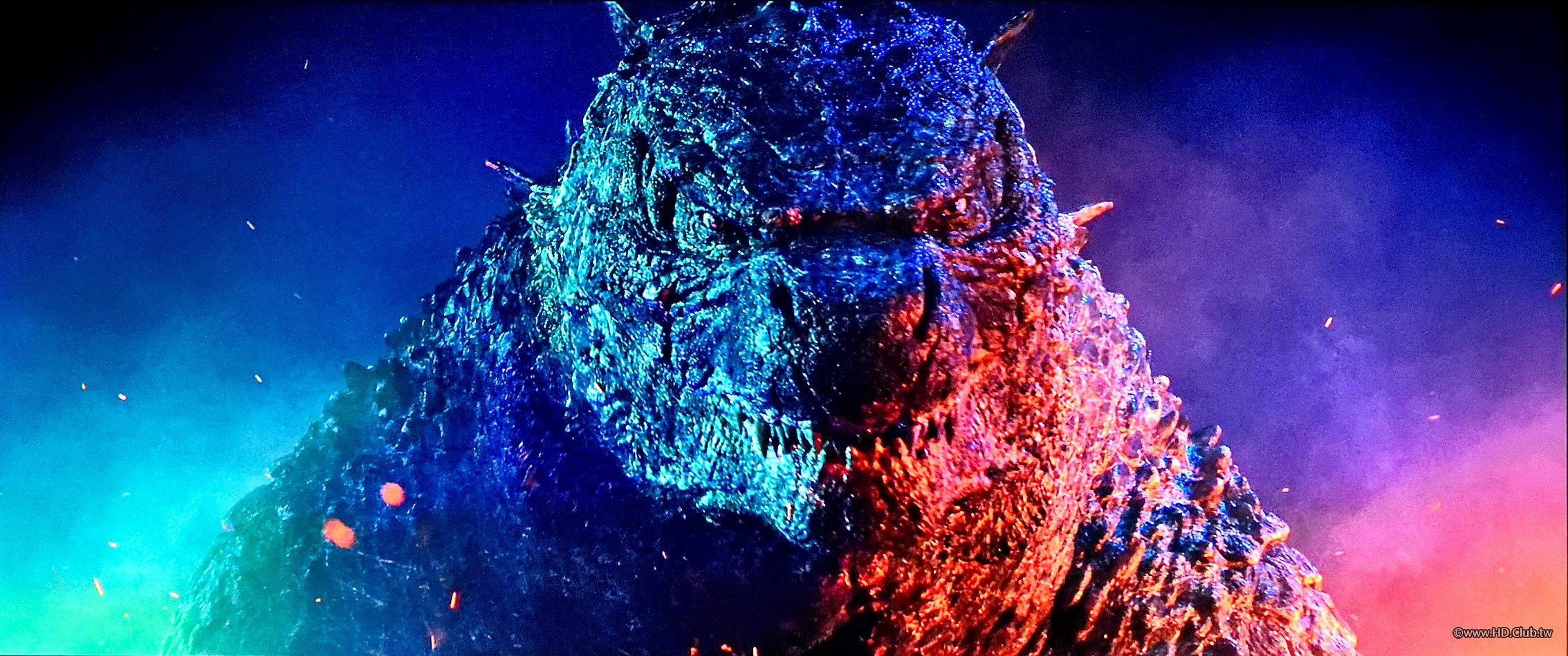

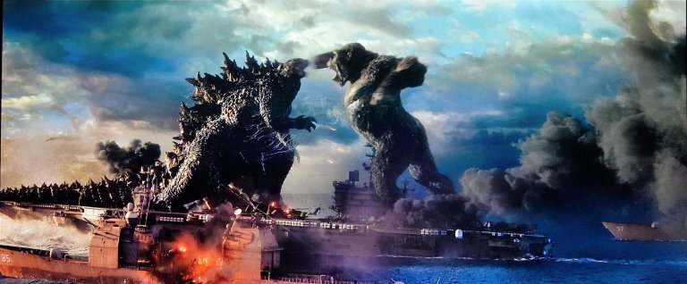

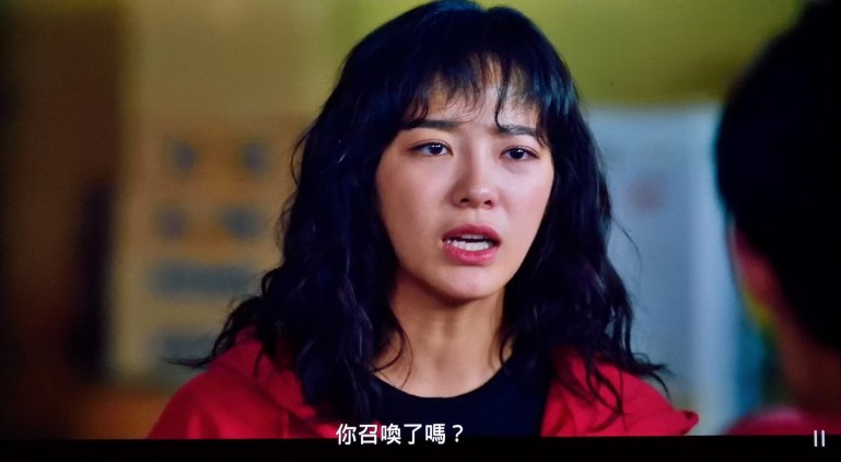

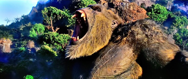

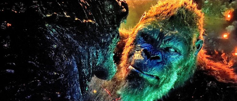

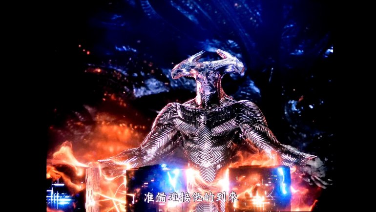

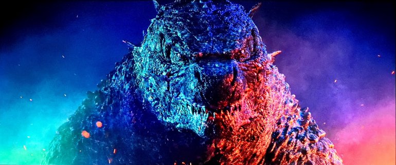

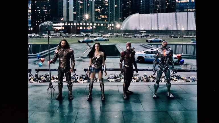

在結束這篇評測文之前,阿比認為有必要再補充一個測試心得,那就是前面一開頭有提到,由於線上串流平台的崛起,各大電影公司在發行家用電影市場的政策轉已轉為串流播出的前提下,是否能找出方案將原本整體影、音傳輸率較低的串流訊源,將其強化呢?畢竟其音質與畫質受限於傳輸率無法與實體光碟載體的軟體相比,那麼若是用Zidoo UHD3000播放,效果是否會有提升呢?

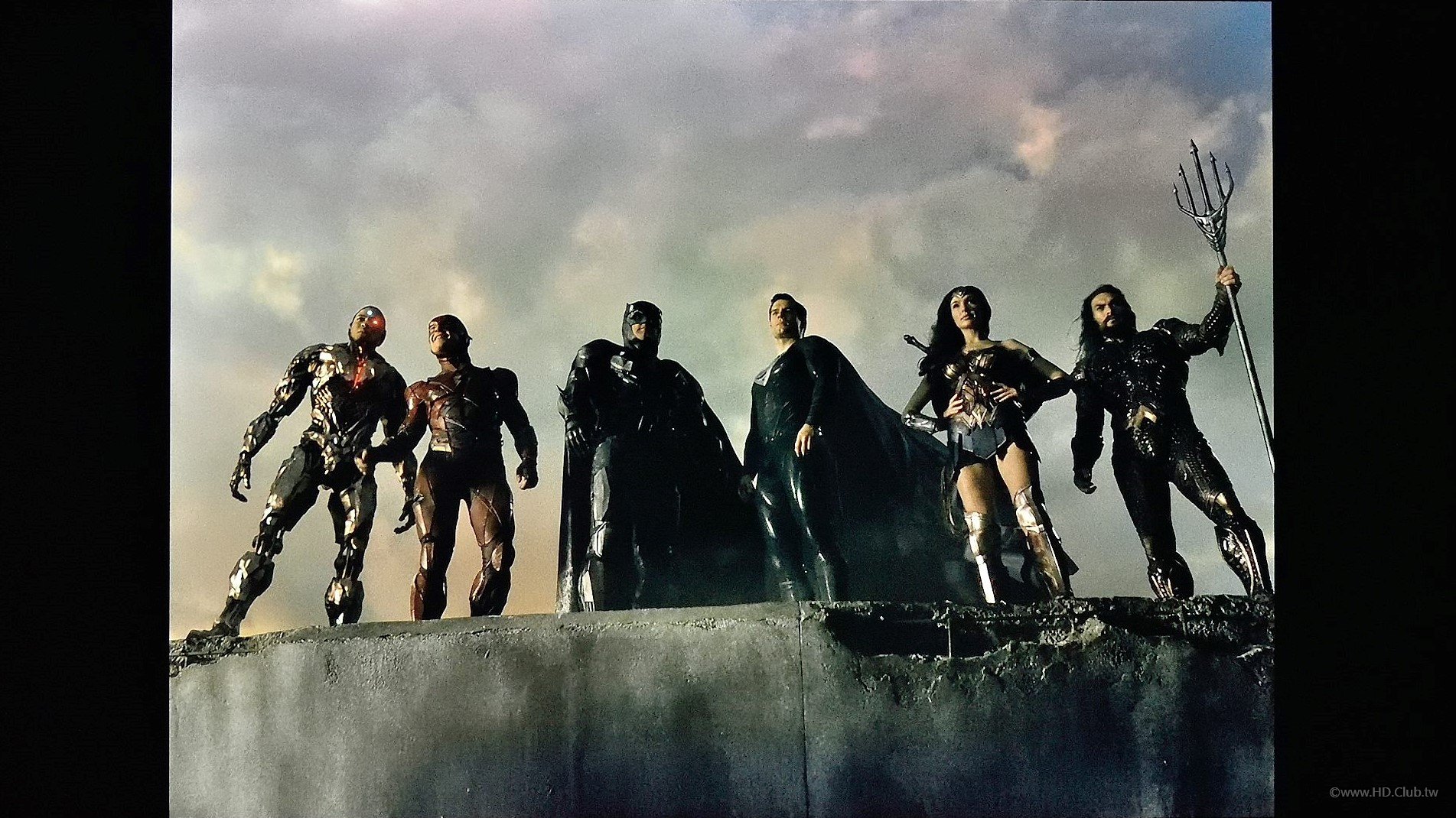

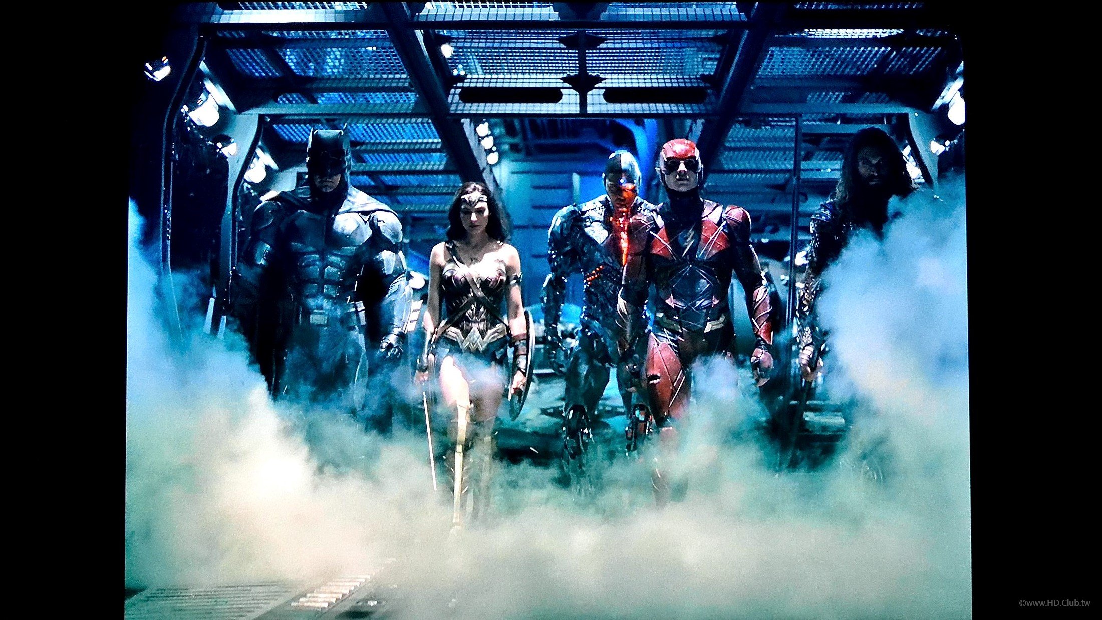

答案是肯定的,以近期很夯、由串流平台HBO Max播放的兩部電影《查克·史奈德之正義聯盟》與《哥吉拉大戰金剛》來檢視好了,雖然兩者的影像位元傳輸率都控制在20Mbps上下,而音效雖都具有最新的物件導向音效"Dolby ATMOS",但卻是採壓縮率高的DD-Plus來當音軌封包格式,以阿比在視聽室用120吋畫面檢視,畫面細緻度與細微色階層次變化都還算是符合4K時代的產品基本要求,當然若要與實體4K藍光光碟動輒破60Mbps以上的畫質相比的確是有些許落差,但已足以驗貨通過了。
而音效部分,拜有UHD3000的加持,若以《哥吉拉大戰金剛》來跟近期重新發售的《哥吉拉1》的實體4K藍光光碟版相比較,的確動態略受壓縮,但是低頻依舊是可以出的來,電影音效師要做的移動效果、打鬥時的拳拳到肉、金剛的捶胸頓足、哥吉拉的閃光一擊與怒吼,依舊讓觀賞時充滿了震撼感與魄力,我認為光是這一點,UHD3000已盡量做到讓原本趨於劣勢的串流影音品質得到了大幅的提升,而足以滿足用家在家裡的觀賞、聆聽的享受了!

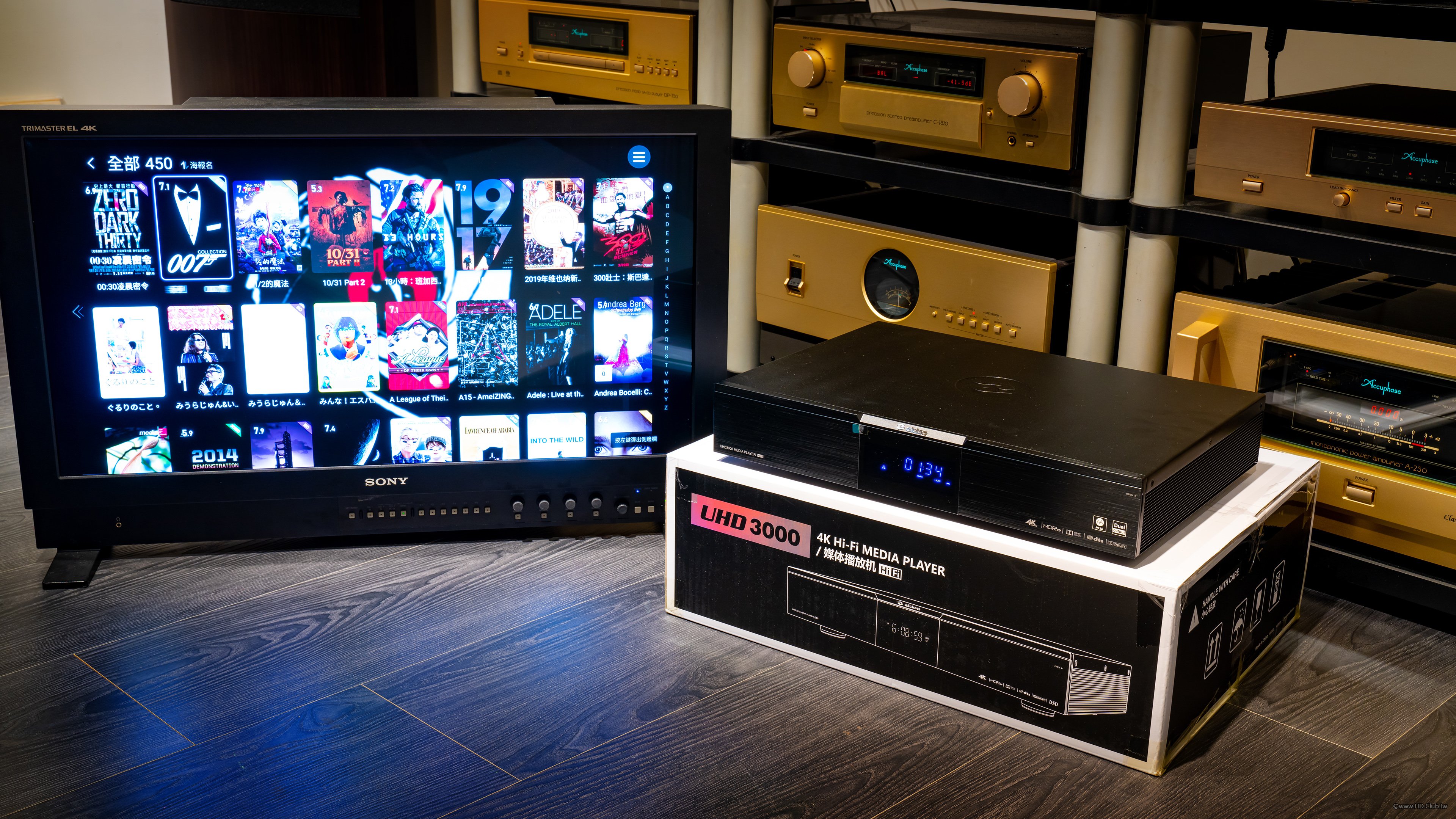

UHD3000目前也是精研總部的參考機,舉凡UHD BD檔案電影測試,或精研原創HDR作品編碼後的成品檢驗,都是以UHD3000播放作品為主。
左側為SONY電影調光專用監視器 PVM-X2400

這麼高的單價,但是這遙控器真是很cheap,與其他遙控器擺一起,可以想見那慘狀!主機都花心思研發,卻不花心思在外觀設計,失敗的產品!
發表於 2021-7-31 17:05:11 | 顯示全部樓層
tsehwu 發表於 2021-5-9 01:44 PM
這麼高的單價,但是這遙控器真是很cheap,與其他遙控器擺一起,可以想見那慘狀!主機都花心思研發,卻不花 ...
也還好啦,藍芽功能的遙控器沒有方向性,實際操作習慣了覺得很方便。
