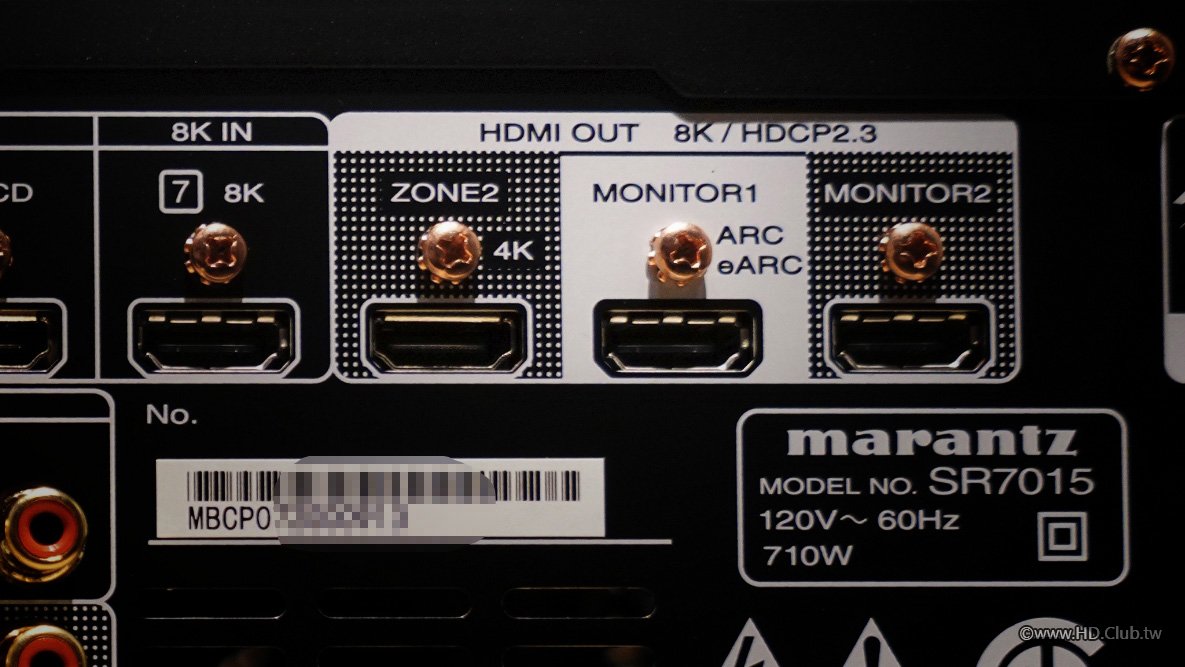

(圖為受影響的其中一款 AV 擴音機 Denon AVC-X3700H )
4K@120Hz 黑屏問題主要是出自 Panasonic 研發的 HDMI 2.1 晶片在解碼時出錯,受影響的品牌包括 Denon 、 Marantz 、 Yamaha 、 Pioneer 等。由於是晶片內部問題,所以無法透過靭體更新來解決。

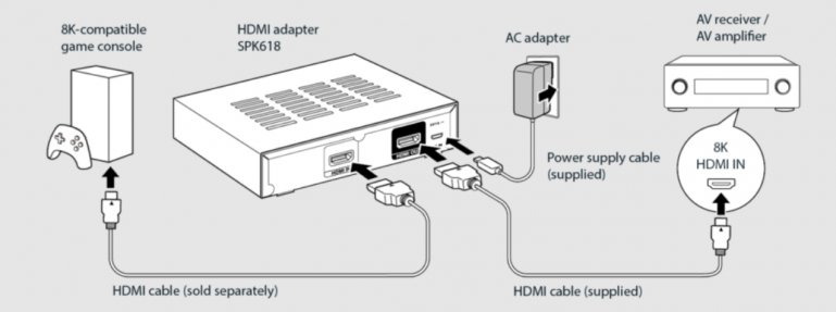

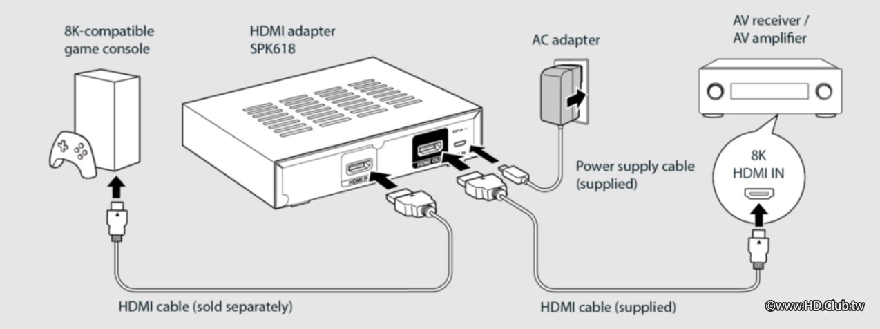

Sound United 發言人表示,這部 SPK618 適配器能接收遊戲訊源的 HDMI 輸入訊號,並將修正後的 HDMI 資料傳送給 AV 擴音機,以彌補錯誤讓 4K@120Hz 或 8K 遊戲畫面可以順利通過
廠方透過在遊戲機與 AV 擴音機之間安裝一部 HDMI 適配器 SPK618 來修正 HDMI 訊號,讓 4K@120Hz 或 8K 訊號可以通過。
Marantz 在官網上貼出安裝示意圖,顯示遊戲機只要自行配一條經過認證的 Ultra High Speed HDMI 線連接 SPK618 ,再以隨附的 HDMI 線連接 AV 擴音機,接上電源就可以,安裝非常簡單。不過就得耗用多一個電源插頭。而這部機的電源可以透過遊戲機來同步開關。而在使用 SPK618 前,需先將 AV 擴音機的靭體更新至最新版本。

對一個一直以來都是Denon的愛用者來說,這樣的解決方式我根本無法接受阿!!
這樣的方式表示你的系統只能擁有一組HDMI 2.1訊號來源,擴大機無法做到HDMI 2.1切換器的功能。
