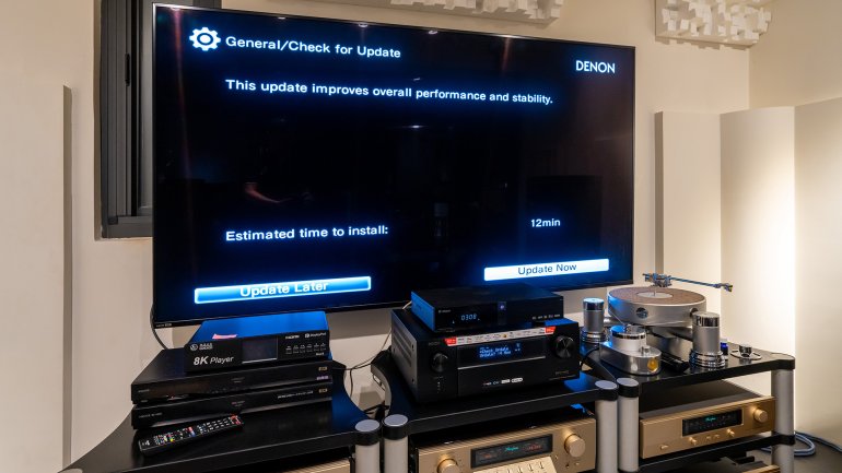

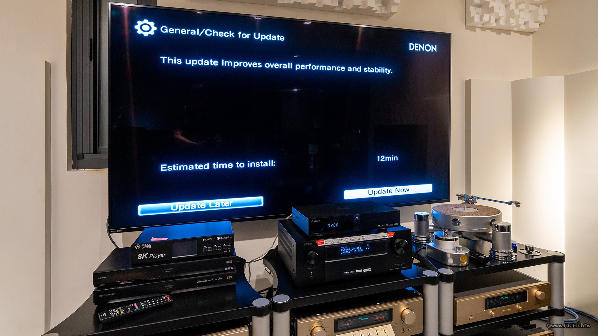

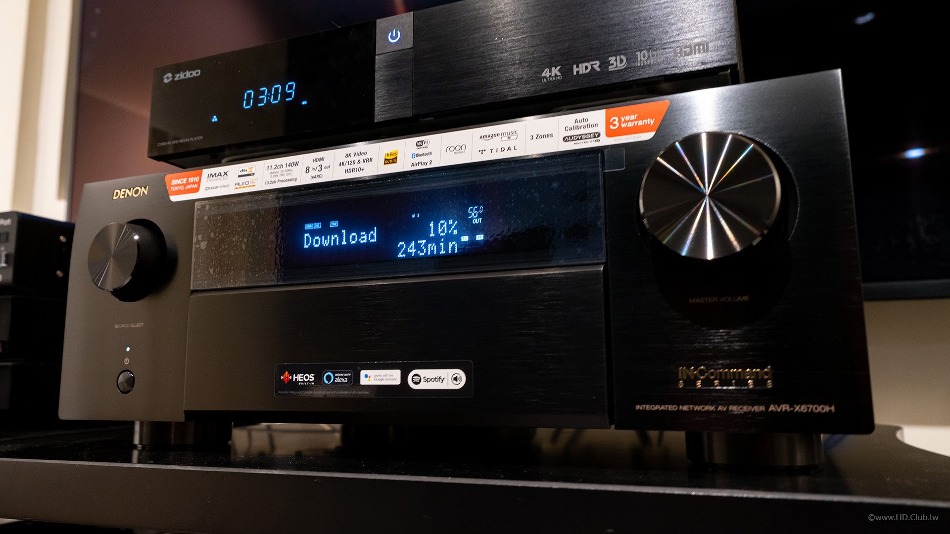

一開箱後習慣性地先接上網路線,檢查是否有最新的版本更新。
果然...
更新的版本檔案不小,實際的更新過程大約花了20幾分鐘。

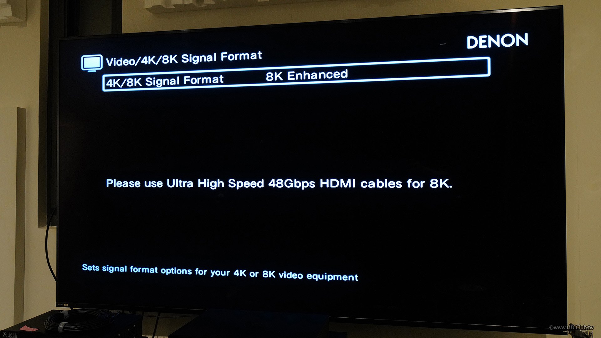

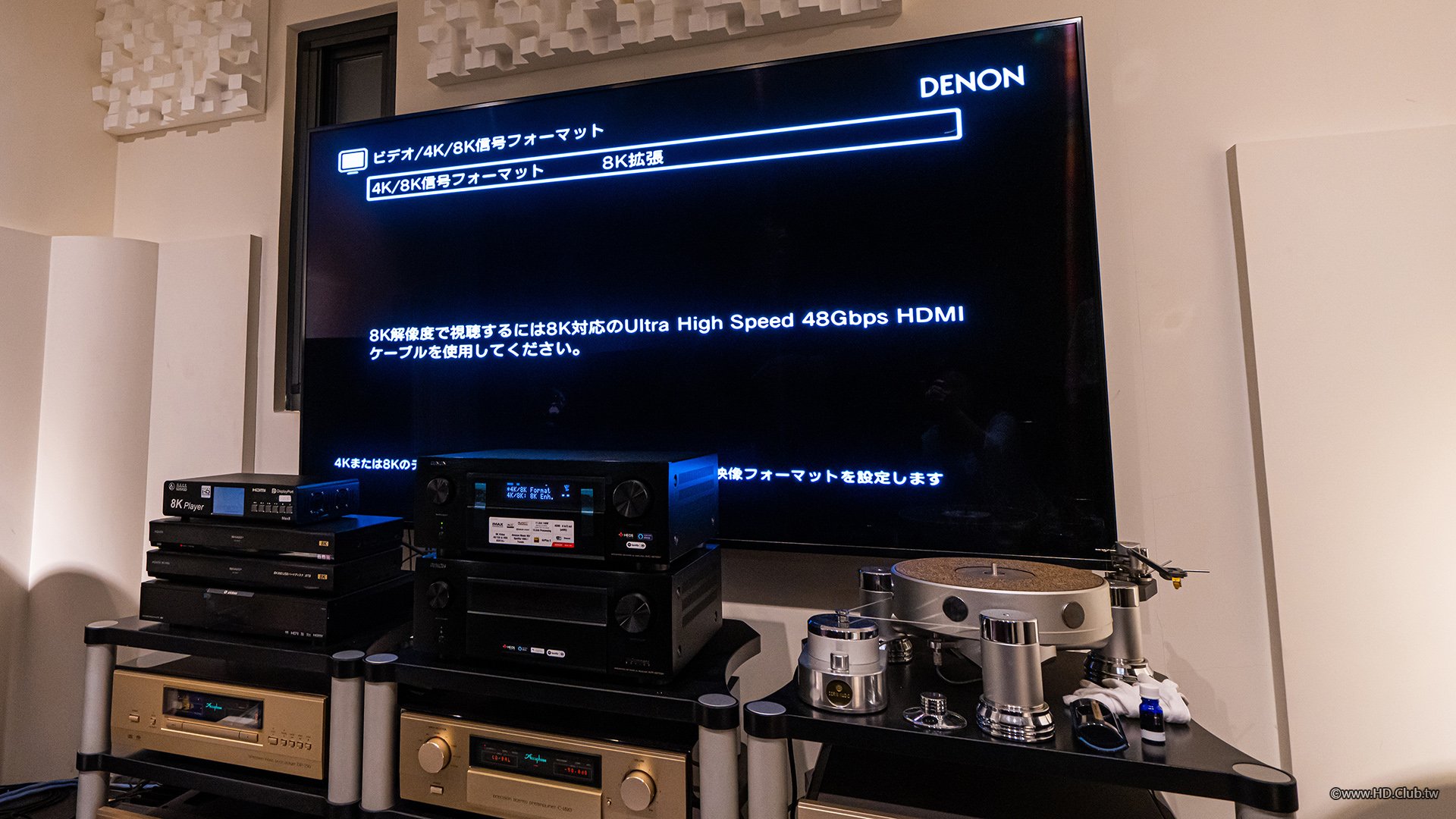

如果有8K設備的朋友務必要進入設定的選單,把4/K8K 的訊號格式改為8K Enhanced
此時訊息會提醒你要使用48Gbps的HDMI訊號線。

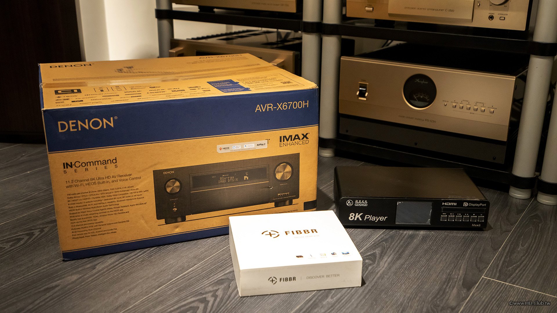

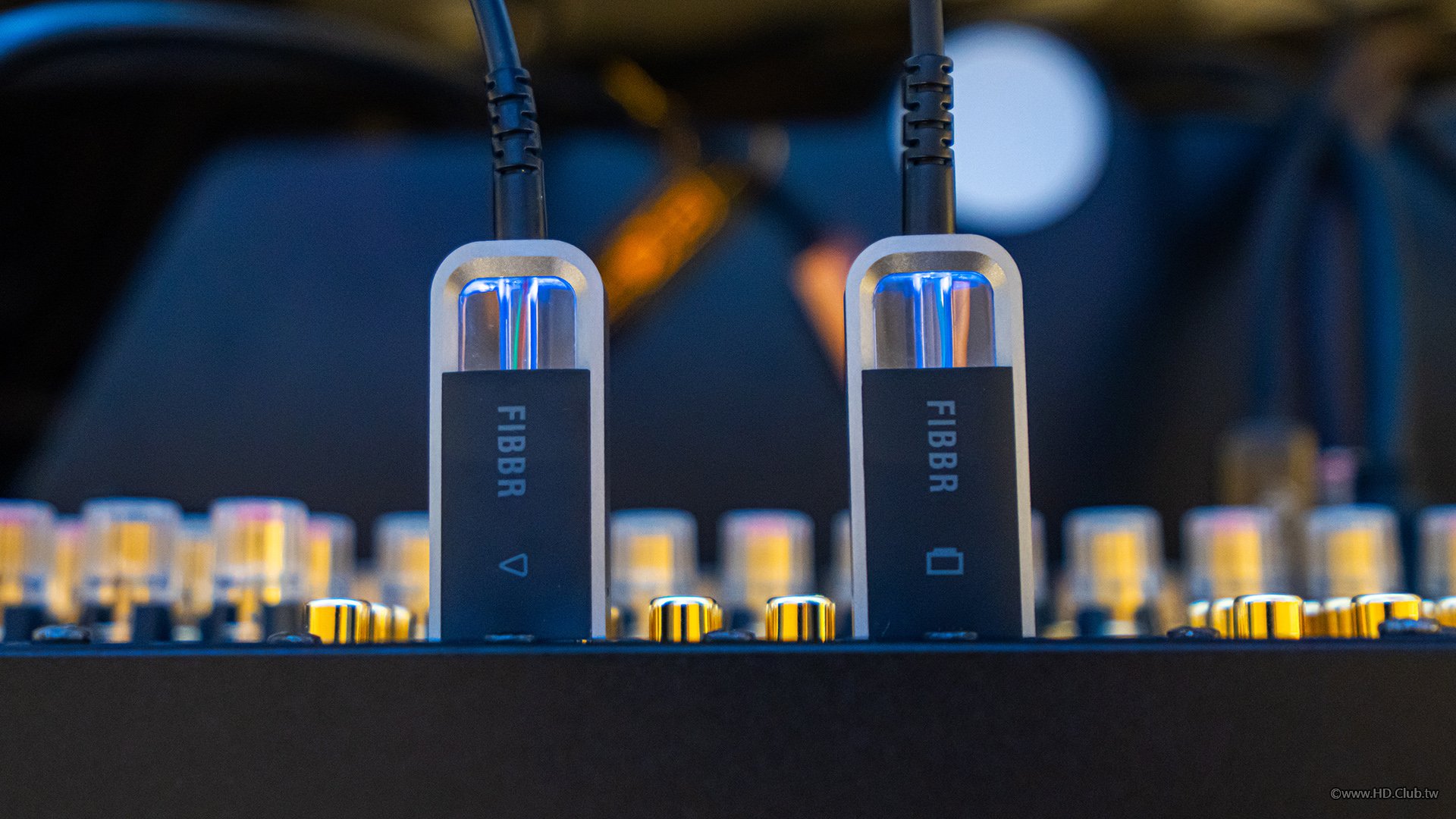

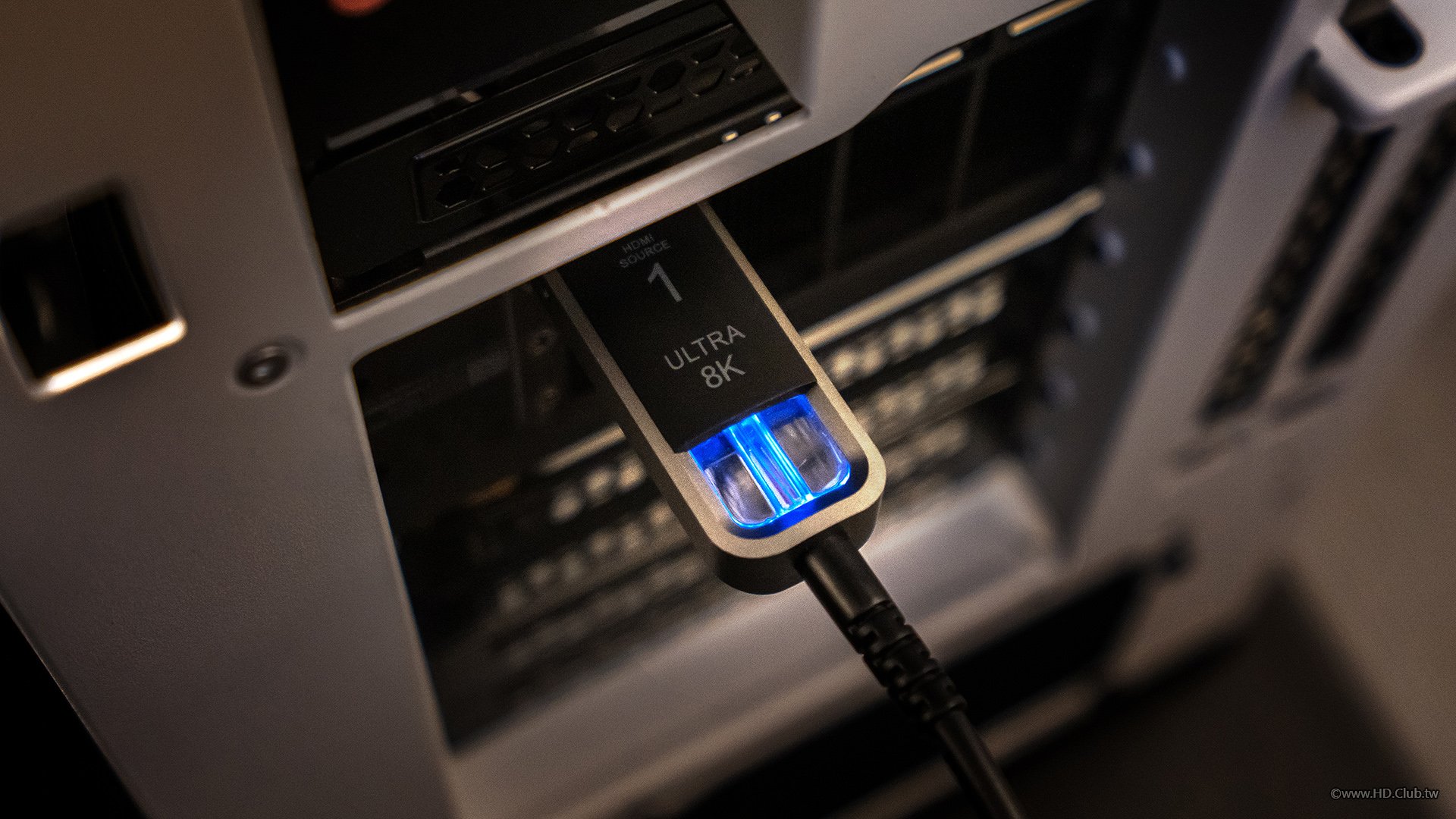

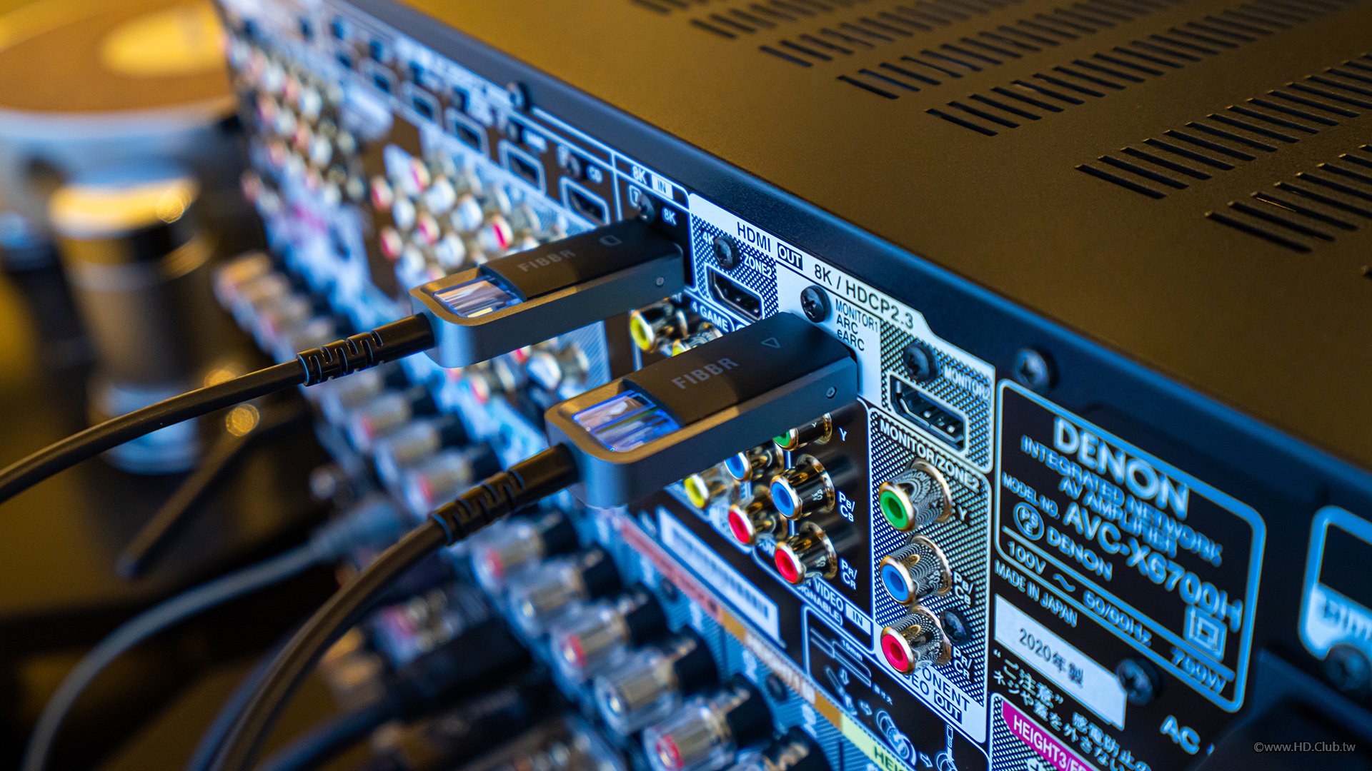

除了信賴的FIBBR HDMI 2.1 8K光纖線準備了2米和20米之外,我認識的幾家廠商也送來了同樣符合HDMI 2.1 8K 短米數的銅線。
連接X6700H測試之前,先確認了視顯播放機的HDMI 2.1輸出直接到SHARP 8K電視的第六組HDMI 2.1輸入能正常顯示。
接下來就是要將HDMI 2.1訊號經過X6700H的8K輸入,再將HDMI 2.1訊號輸出到SHARP 8K電視。
這一部分測試之前,其實我心裡就有不安的感覺,也沒抱多大期待可以一次就搞定。
第一次連接失敗,接下來經過反覆的換線,確認輸入輸出孔位都正確,也進到X6700H的選單尋找還有哪些遺漏的設定。最終還是宣告失敗。隔天和視顯播放機的李總電話溝通了一下,很可能是Denon X6700H出廠前的HDMI 2.1測試的設備有限,導致還有一些未知的相容性問題。

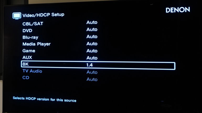

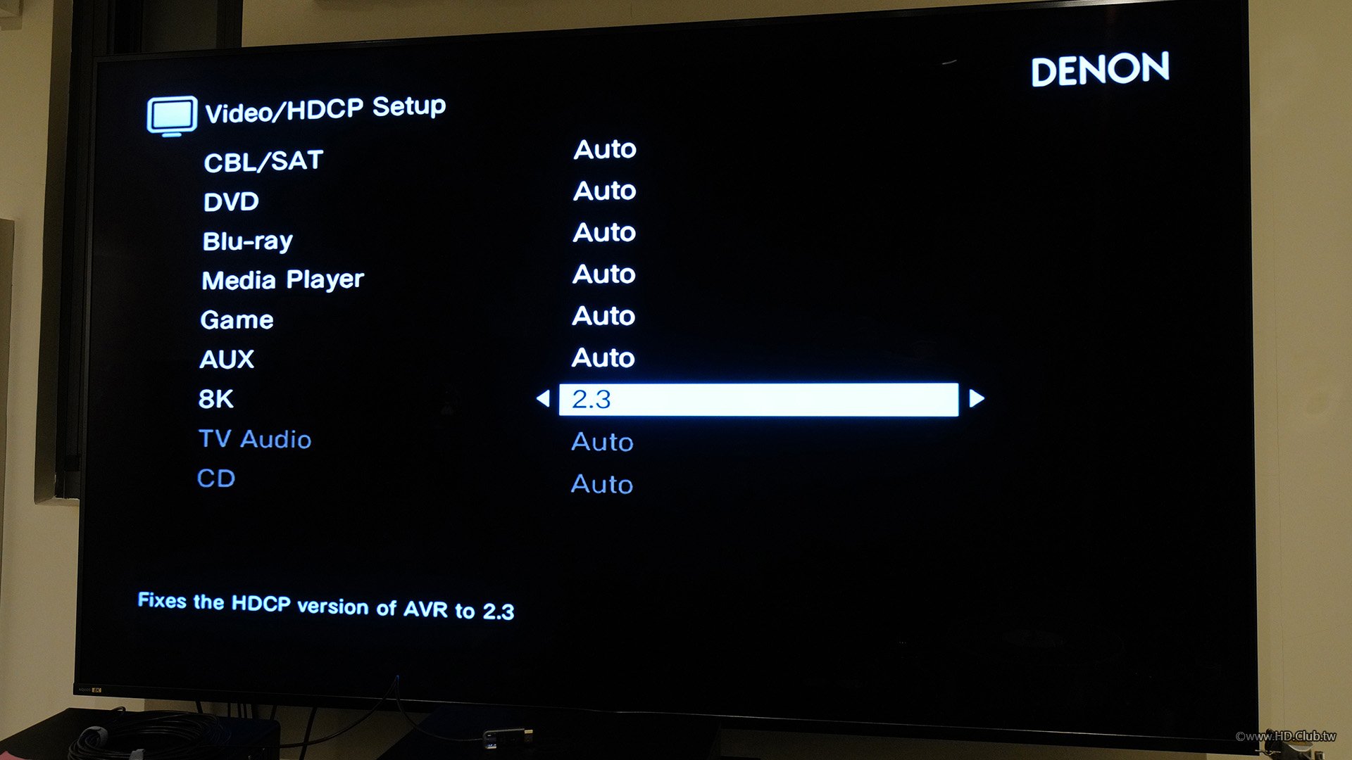

HDCP的設定部分X6700H出廠的設定都是預設Auto,也可以手動HDCP 2.3或是1.4

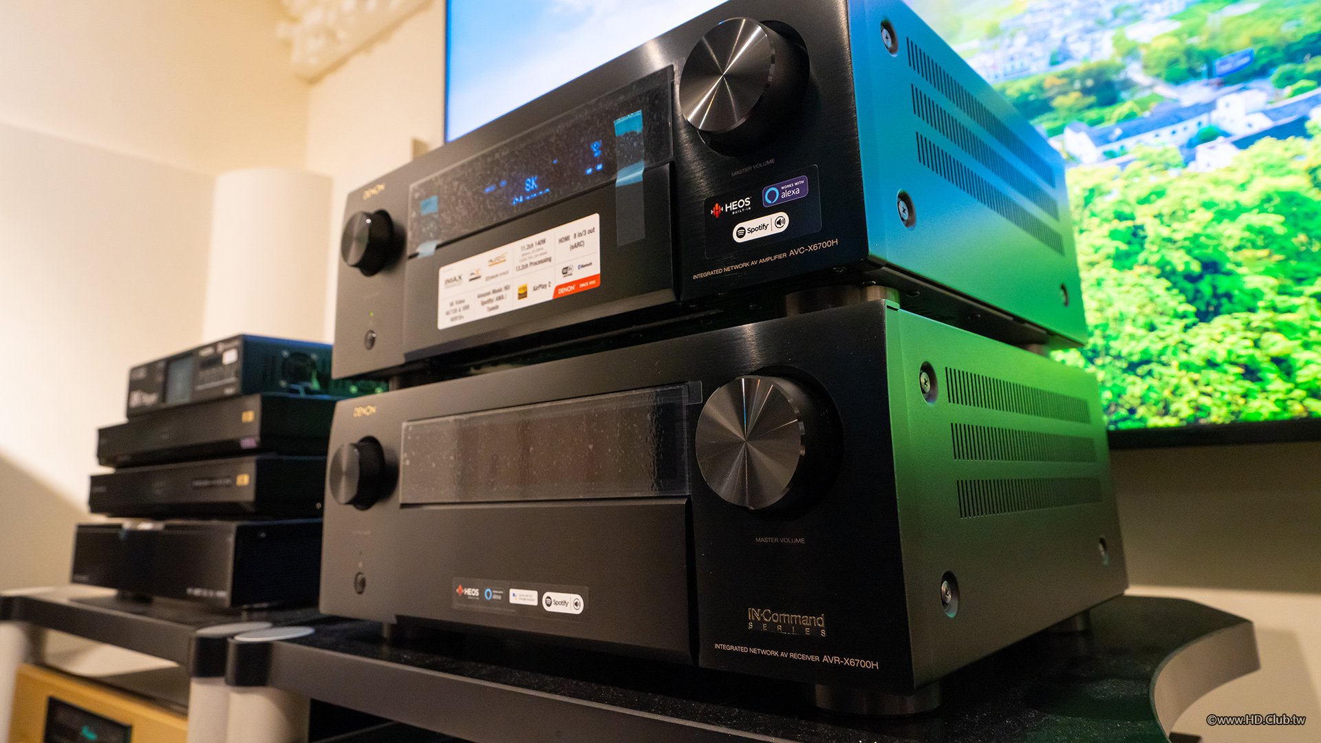

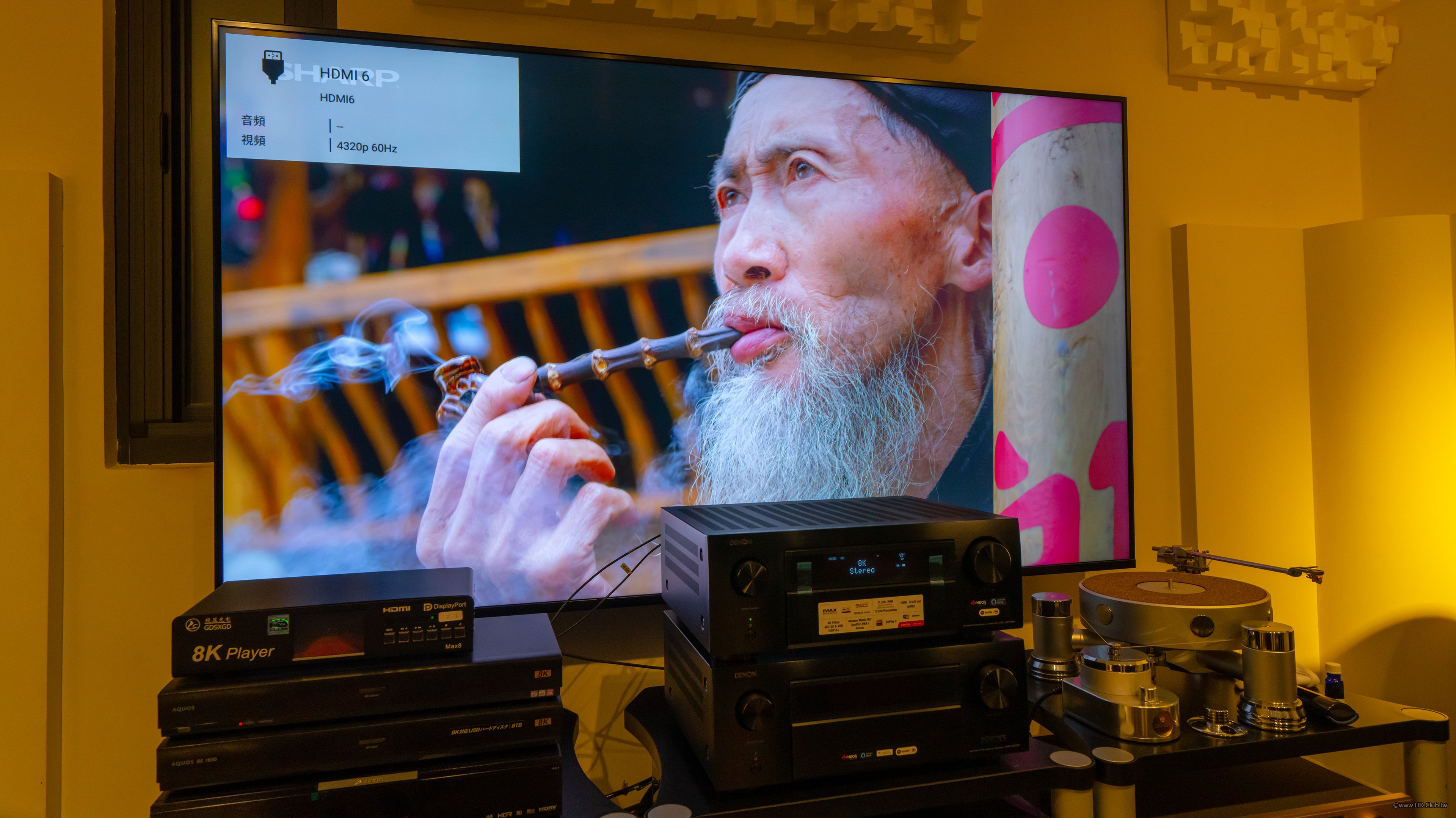

日規Denon AVC-X6700H 也來報到!!
繼美規機之後,不死心地又找來了一部日規Denon AVC-X6700H來測試
這個畫面是經過開機關機數十次之後,偶爾才成功輸出的珍貴畫面,不過下來的其他測試就沒成功輸出過了。
測試至此,台灣環球知音有派人來我這了解問題,應該也有把問題回報給日本原廠了。

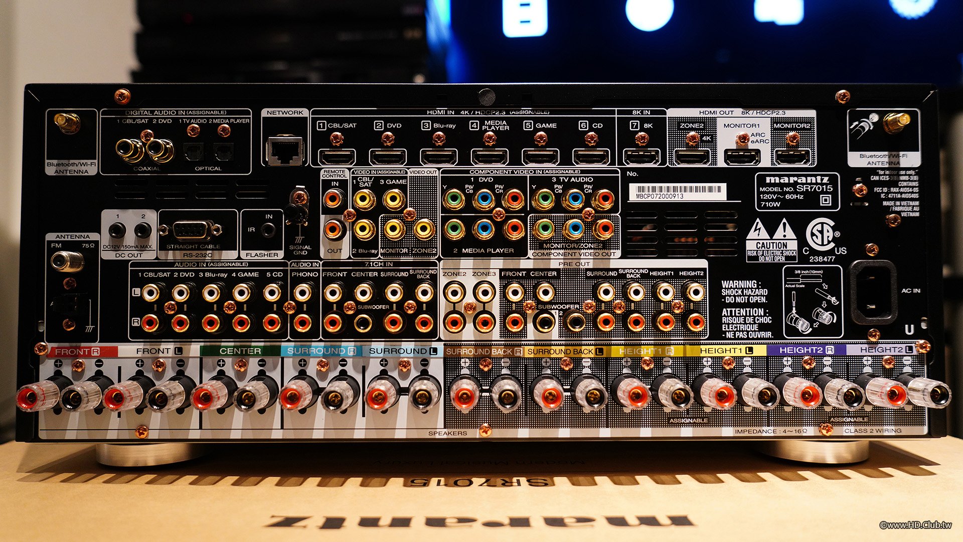

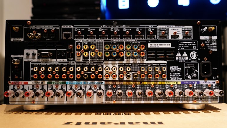

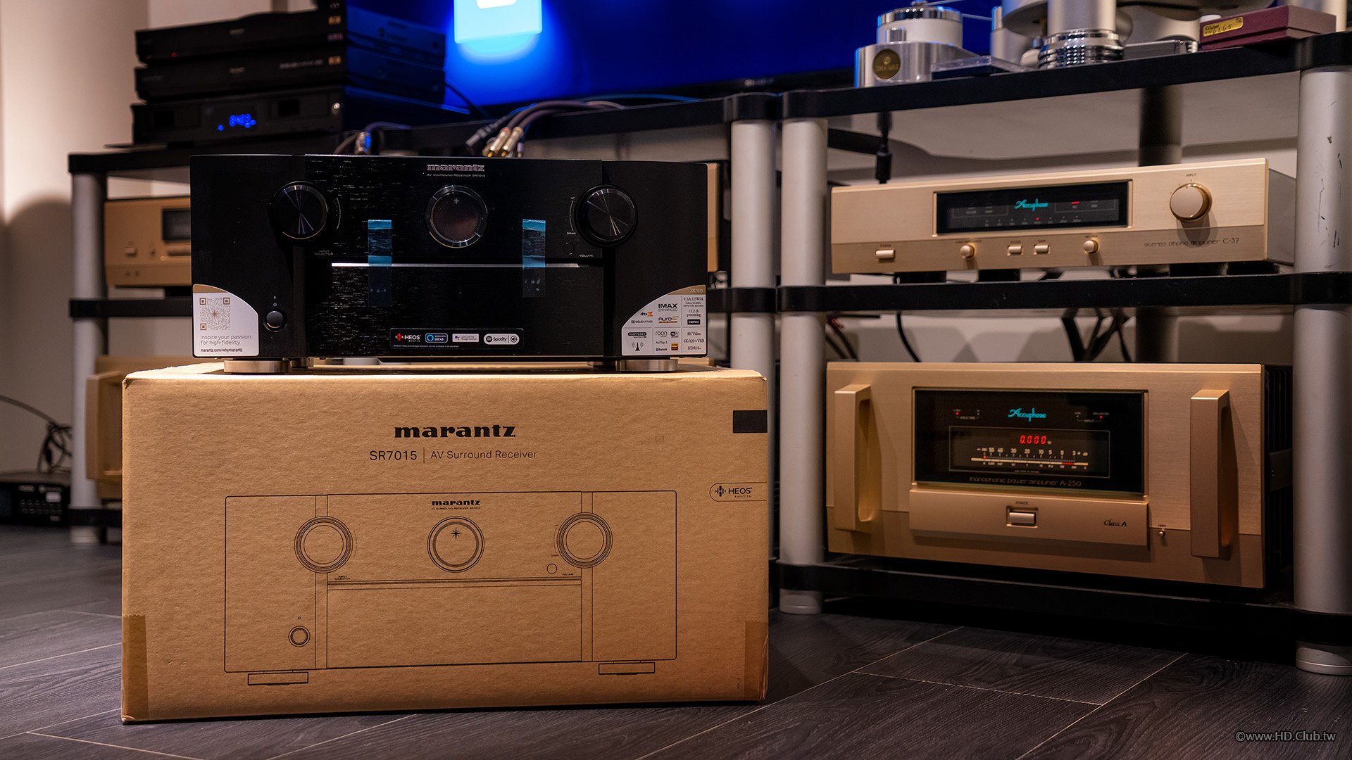

marantz-SR7015開箱
和DENON本是同根生的難兄難弟marantz,一樣採用Panasonic的晶片,收到機器其實也沒有太大的期待。測試了半天,沒有意外,所有8K畫面只要經過擴大機都無法送出。

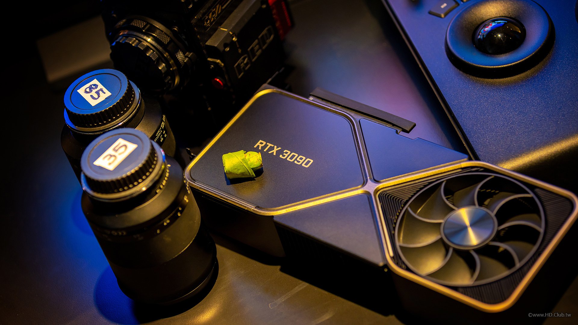

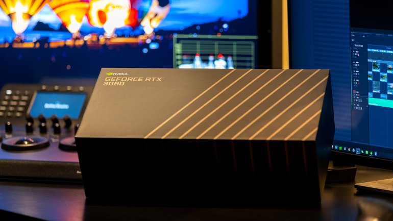

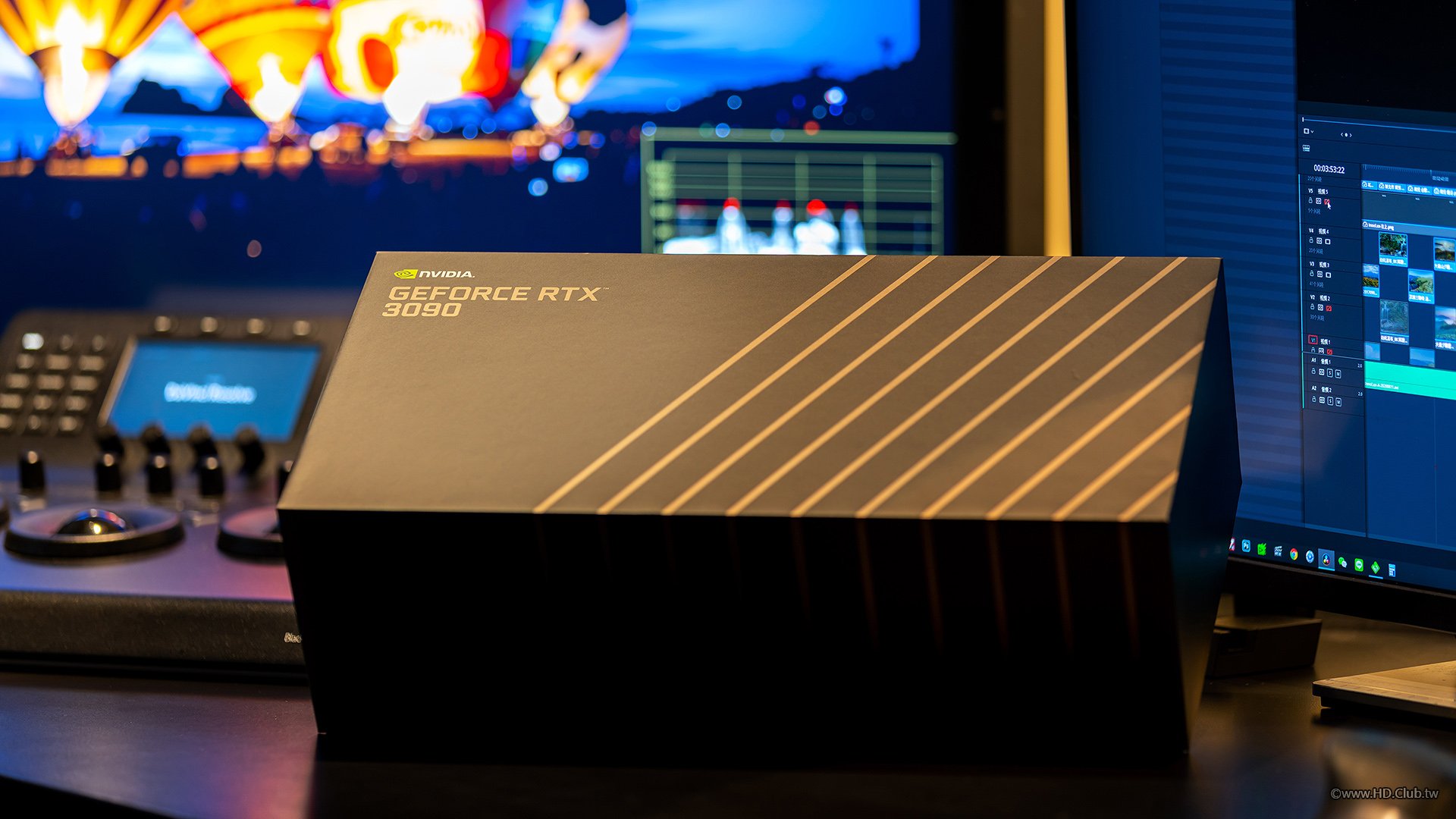

RTX 3090顯示卡
RTX 3090的hdmi 2.1直接輸出至8K電視,很順利地可以正確顯示8K 4320 60P訊號。
只要透過以上這幾款擴大機,毫無懸念的,說不出就不出!!
