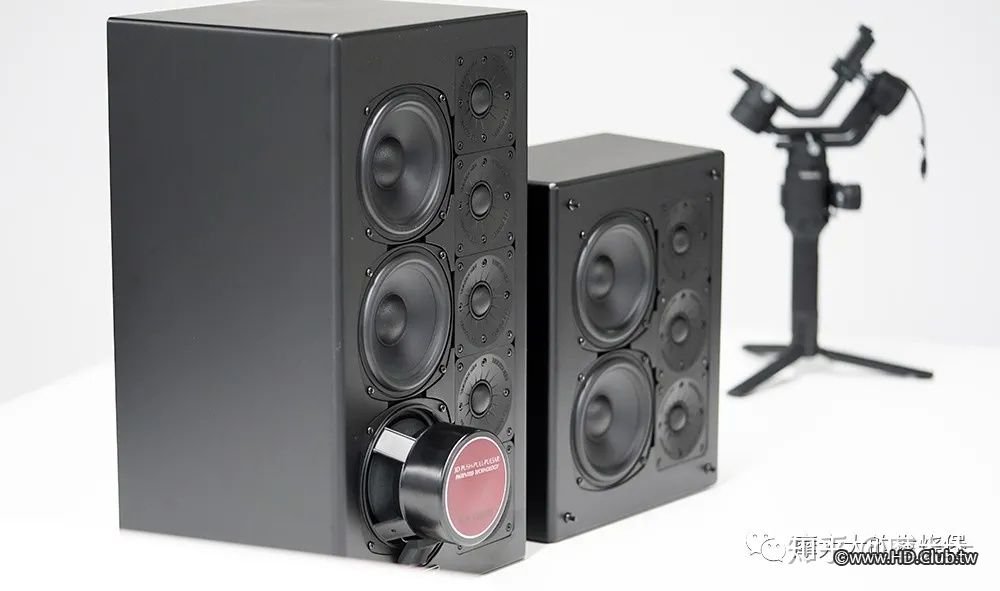

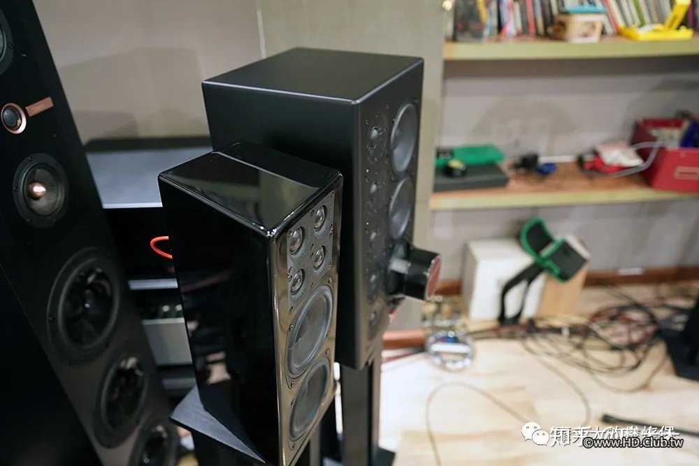

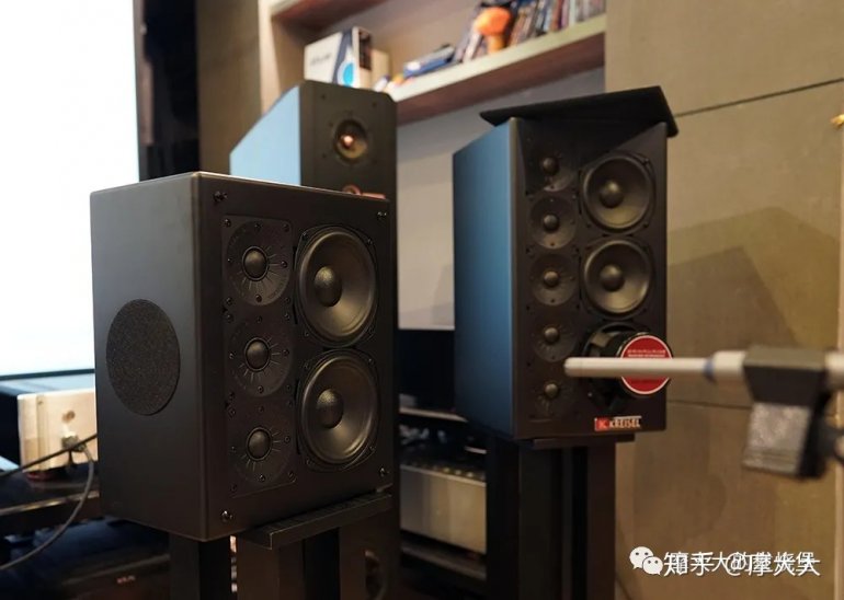

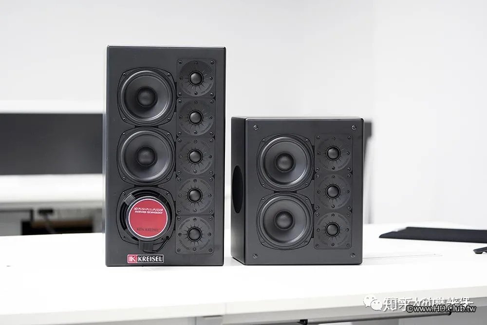

左K700pro,右KS700

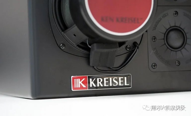

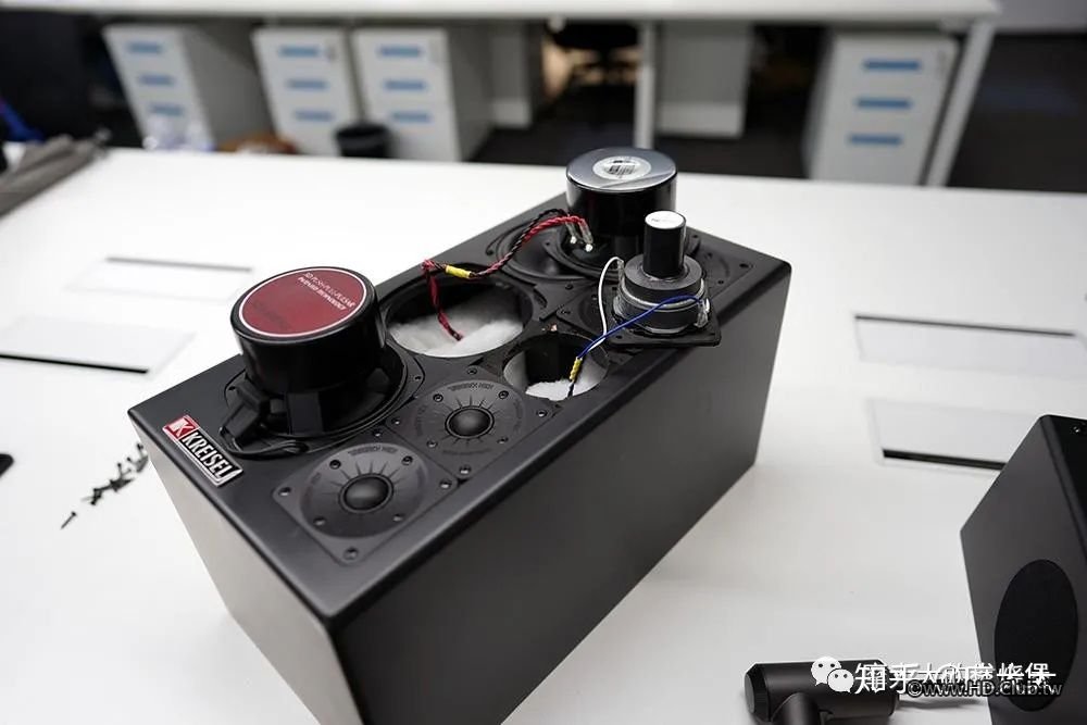

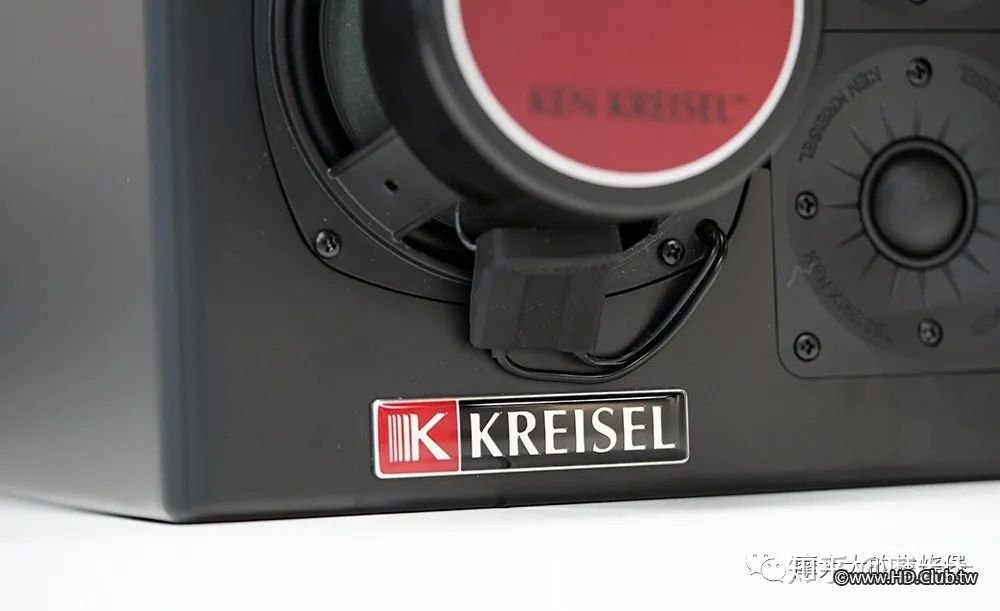

反裝單體的連接線,還有個遮醜的橡膠,這比工程樣品時精細

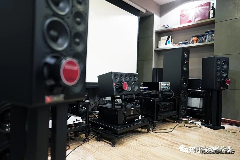

其實這三支K700pro主喇叭和一對KS700環繞喇叭,是為了小魚借來的。因為他才買了一棟別墅,帶有地下室,而這個KK K700pro,正是他看中的劇院系統,他想體驗一下。摩大大是一個對同事像春天般溫暖的人,那麼就必須借回來讓大家都體驗一下。
在公司進行完拆解之後,我把喇叭搬回了家,然後全體同仁一起體驗。

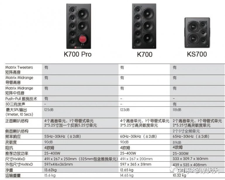

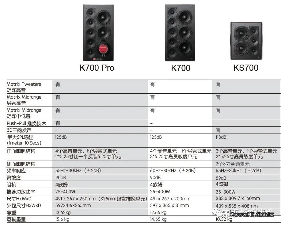

參數對比

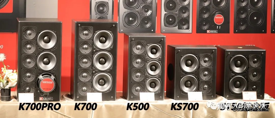

參數表上已經看出很多不同,K700pro重量和深度都比K700要大。來,我們看看SIAV上拍回來的照片!
最左邊的K700pro比左二的K700多了一個豬鼻子,而中間的K500單體只有四寸,明顯比其他四款要小。其他的喇叭,都是KK本人最喜歡的5.25英寸的單體。而最右邊的KS700和S150紀念版,幾乎就長一個樣子。但是K700pro和S150紀念版音箱深度是一樣的,都是250mm。而K500是300mm,KS700更薄,只有160mm。

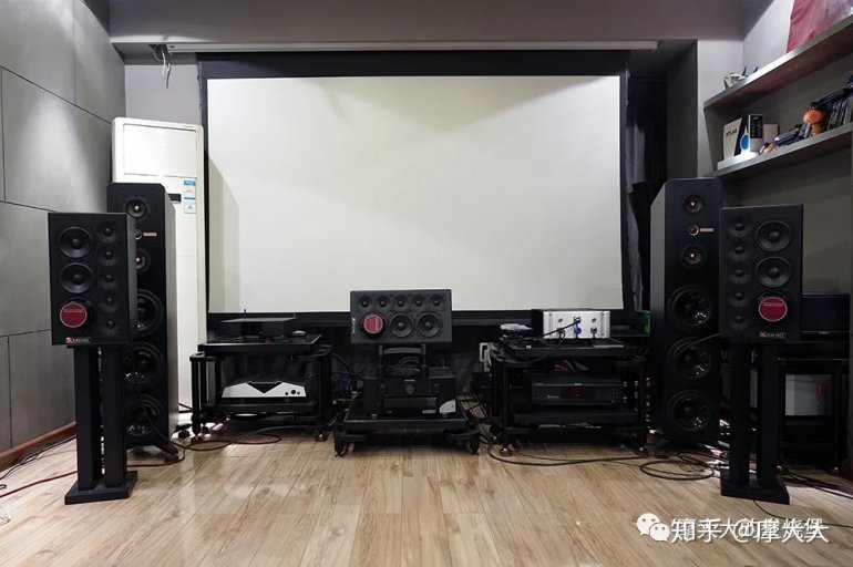

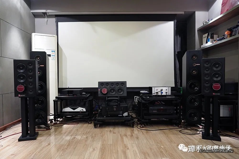

接下來,我直接從K700pro和KS700加上STARKE SUB45組成的5.1聲道系統講起,而環繞擴大機使用了馬蘭士SR7013。雖然我手上有更新的SR7015,但為了方便和以前試用過的KK進行對比,我還是用SR7013這台環繞擴大機。

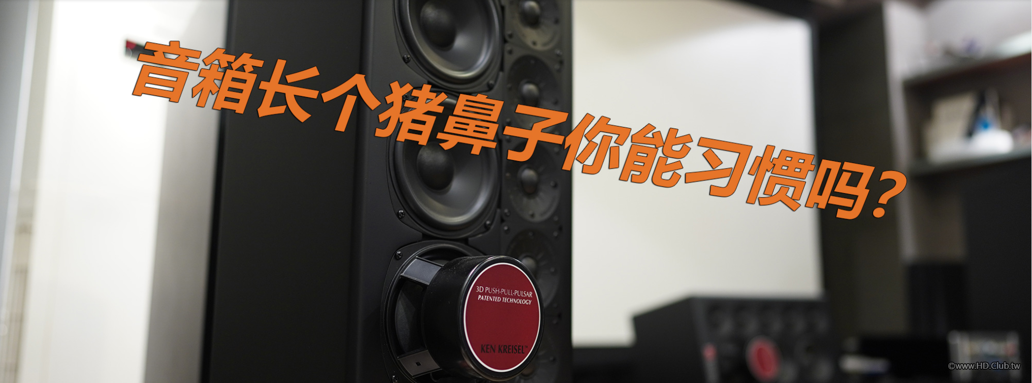

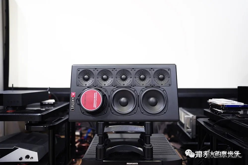

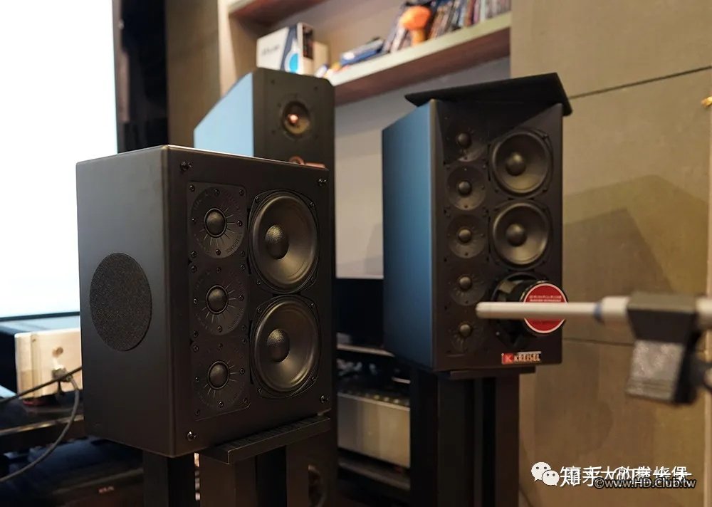

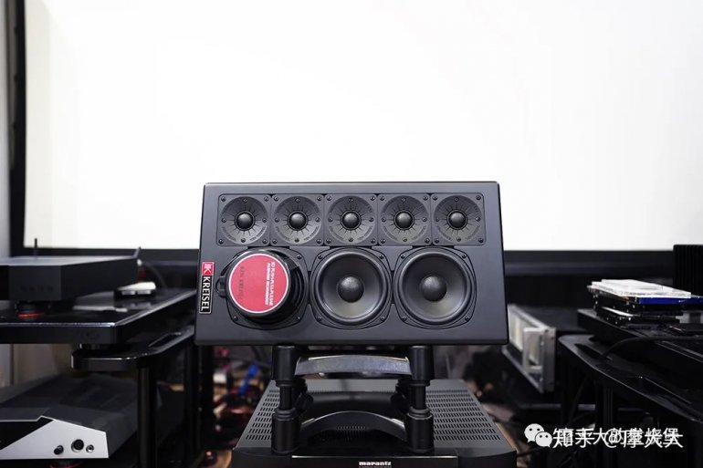

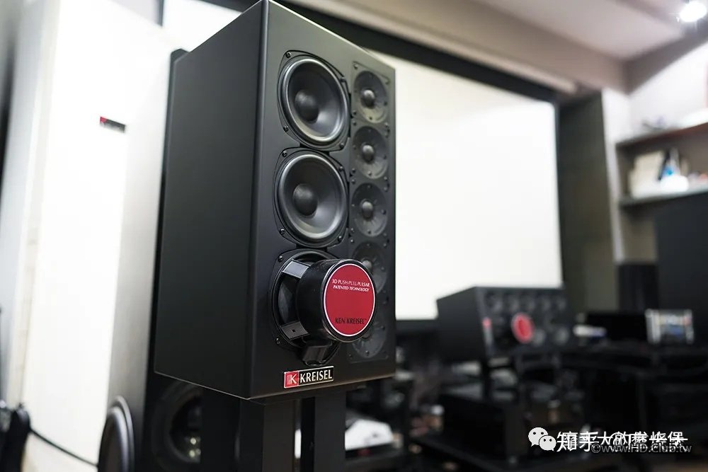

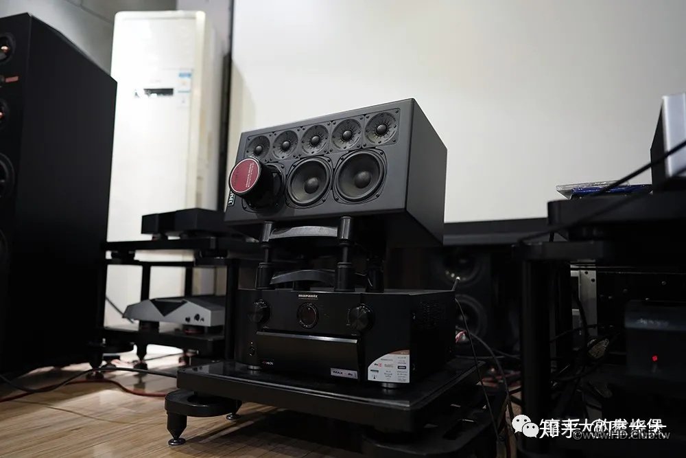

先講講第一個感覺,從外觀上來講的話,摩大大絕對不是KK粉絲,或者準確地說,我是欣賞不來Push-Pull反裝的這個豬鼻子的。你們在我的評測下面留言說喇叭漂亮的,說喇叭醜的,都不會影響我的心情或者我對評測產品的看法。因為每個人的審美標準和喜好是不同的。 WeChat 圖片_20210507153428.png
橫放的K700pro作為中置來說很有氣勢,但那旗艦專有的反推單體,我還是看不習慣 。不過,小魚不愧是K700pro的潛在用戶,他覺得漂亮得不得了……

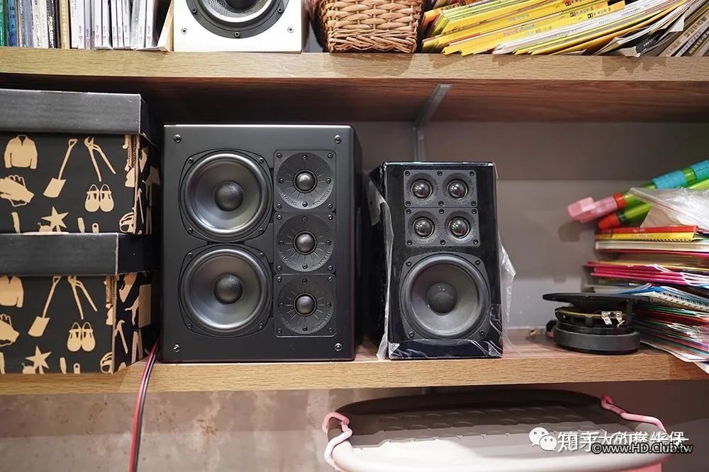

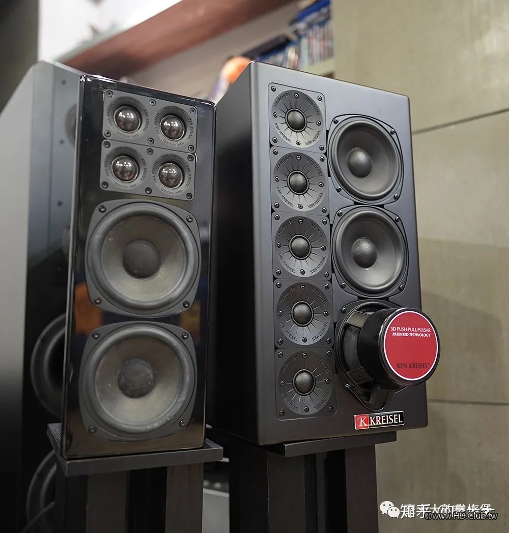

我們把Q125和K700pro放一 起來看一下。
左Q125,右K700pro

左Q125,右K700pro
Q125的聲音比較厚實耐聽,人聲一直是KK老人比較注重的部分。但畢竟Q125是八年前的產品,K700pro的聲音一響起,頓時就會發現從聲音的信息量上來講,Q125相對於K700輸得太多了。
K700pro的聲音真實度及解析度好太多。小魚的父親是從事錄音工作,長期和各種樂器打交道。重慶電視臺有很多節目的背景音樂,都是他父親做的。所以,小魚對於樂器聲音是否真實,非常敏感。而K700pro相對於Q125,能重播出更多的弱音和空間迴響的音效,加上本身失真更低,這一下就讓小魚中毒了。

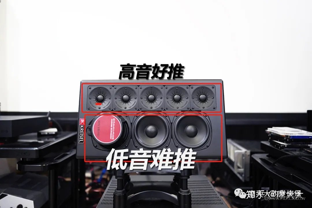

K700pro相對於Q125,他多了一個高音一個中低音單體。
K700pro相對於K700,它的箱體更大,單體磁鋼磁力更強,分音器有改動,並且有了Push-pull推挽結構。這些變動,會讓聲音失真更低,動態更大,但同時也會讓喇叭更難推。但是值得注意的是,難推的是中低音單體,而高音單體並不難推,於是這樣就會造成一個問題!
那就是小音量下,高音和中低音的能量比例是正常的。因為小音量播放,單體們並不需要太大的驅動能力。而當音量加大之後,高音單體能被推起來,高音音壓足夠。而中低音單體推不太動,控制不好,這造成了中低頻的能量不能與高音能量相匹配。當大音量時,高音能量大於中低頻能量時,人聲變薄,聲音變得聒噪。XX環繞擴大機推不動XX喇叭的原理,簡單地講,也就是這樣。這一事實讓小魚比較痛苦,因為這意味著在目前KK所有的喇叭之中,K700pro成為唯一一個必須用後級驅動才能完美發揮的喇叭。

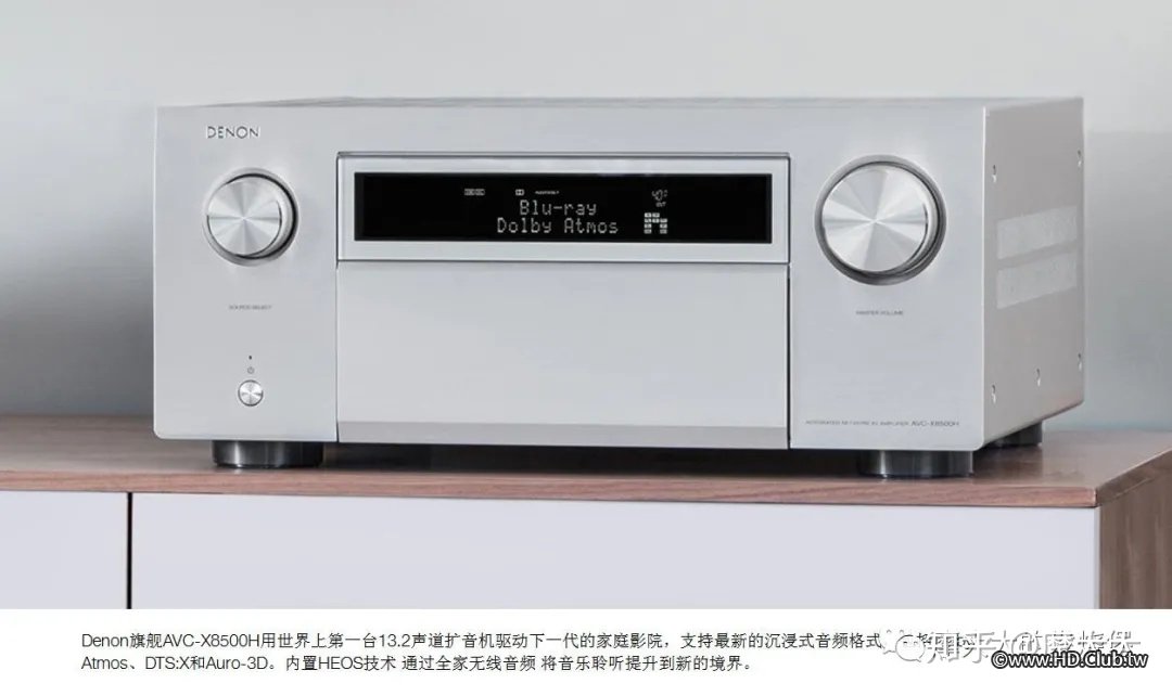

天龍AVC-X8500H
那麼問題來了,用天龍8500或者NAD T778之類的旗艦綜合環繞擴大機會不會好一些?
對於這個問題,我可以給出肯定的答案 — 一定會好一些,準確地講是比馬蘭士SR7013這一個等級的環繞擴大機好不少。但如果你搞個11.2聲道和13.2聲道,綜合環繞擴大機的推力對於K700pro和一大堆KK來說,還是太弱了。既然有預算去購買標價在人民幣25000元左右一支的喇叭,那麼就應該準備好買後級擴大機的銀子。這一筆預算,是沒法省了。

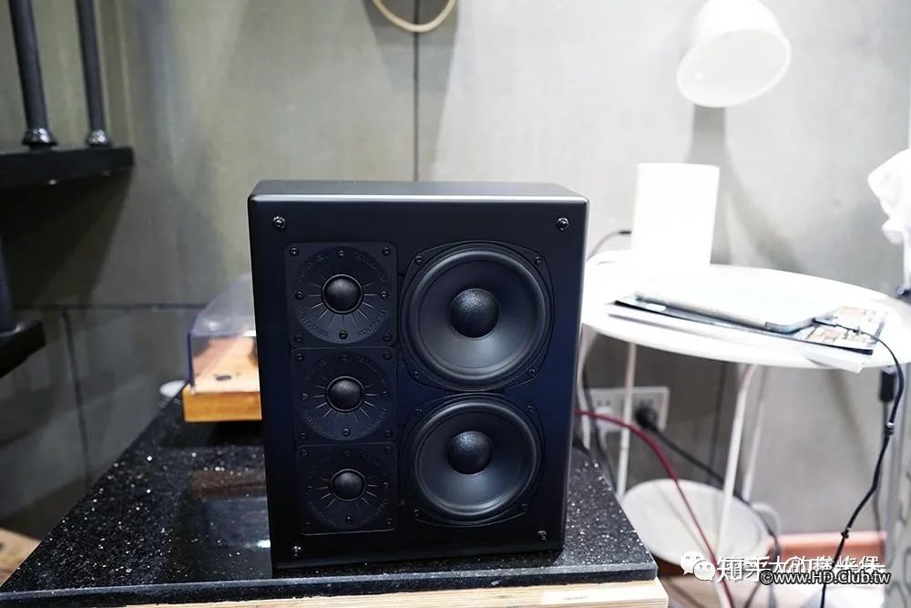

依據我之前的想法,我並不喜歡用原廠搭配的環繞搭配KK影院。我更喜歡用下一級的主喇叭當上一級系統的環繞喇叭。舉個例子,K700為主喇叭的環繞喇叭,我之前更樂意用K500來做,因為三低音單體的結構更相近。並且在杜比全景聲的混音規格下,多向發聲環繞顯得並不像以前那麼必要。但KS700還是改變了我的想法。

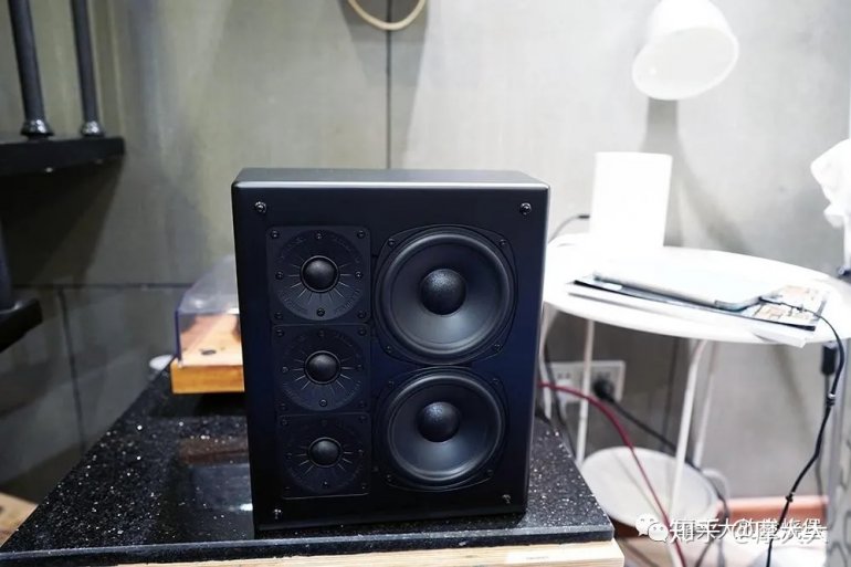

左環繞KS700
因為相對於K500,KS700畢竟用了更大的5.25英寸單體兩個。雖然中頻聲音密度和三個四英寸單體配置的K500差不多,但中低頻的能量和聲音的厚度卻比K500好。並且,KS700它很薄,更方便用於當環繞喇叭時,掛牆使用。

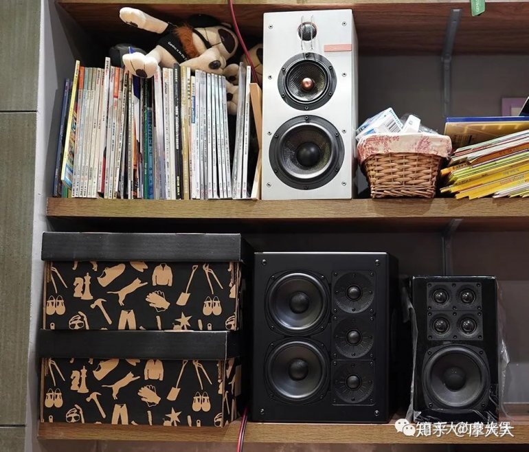

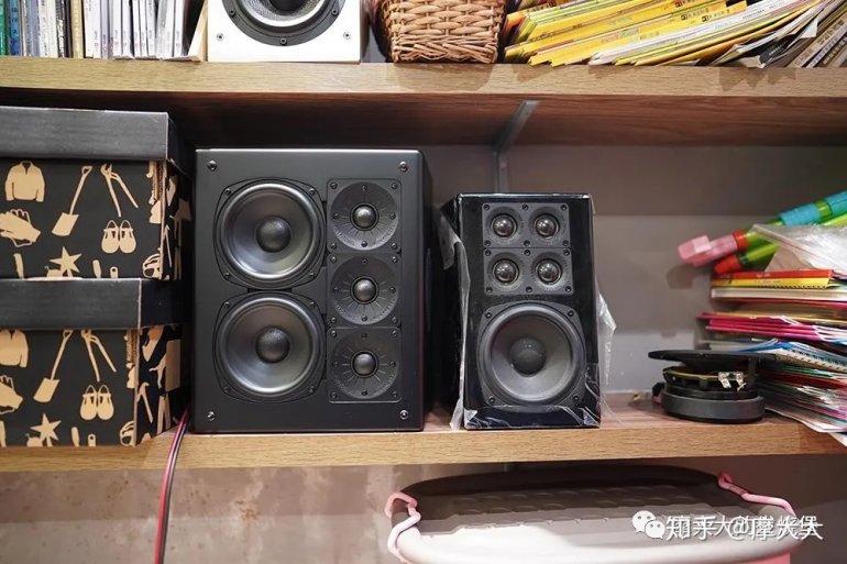

KS700和Q125TFX
兩代KK環繞對比,雙低音單體的KS700會明顯讓人更有信心。但Q125TFX四個高音單體,會不會解析度更好?而實際聽下來,三高音單體的KS700比四高音單體的Q125TFX卻有著更強的全頻段解析力。新品就是新品,它不僅僅是比老產品貴,實力也必須比老產品強。不然,它就沒有存在的必要了。
三個環繞合影
上面是我自己的STARKE H1鈹高音版本。要說高頻能量,KS700的能量並不比H1的鈹高音弱。但鈹高音更貴的材料帶來的高頻貴氣,是KS700所沒有的。KS700三支高音振膜的成本,是鐵定沒有H1的那個鈹膜貴的。實際上,KK老先生就是喜歡用樸實的材料造出好喇叭。按他的說法,這樣做出來的喇叭不挑環繞擴大機,環繞擴大機普通一點,也能得到相對好和標準的聲音。

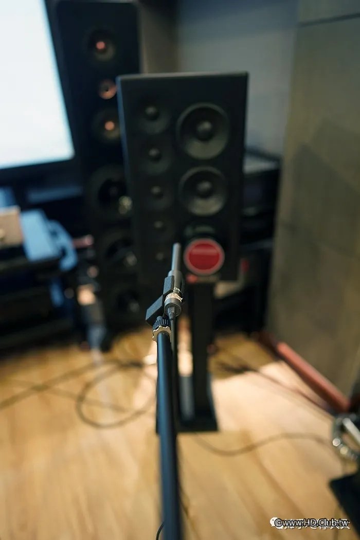

測一下近場頻響

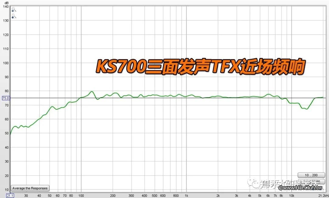

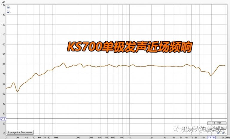

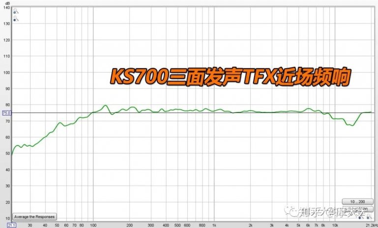

最後我們測一下這些喇叭的近場頻響,先測環繞KS700,因為畢竟它有三個模式。
這三個模式的連接方式,並沒有像Q125TFX一樣寫在喇叭背後,而是在說明書上。三面發聲的TFX模式,這是KK老先生環繞系統的成名模式。雖說是三面發聲,兩側面的兩個單體實際上是同相工作,側面單體發佈是朝向銀幕方向。大家看頻譜圖,還是比較平直的。

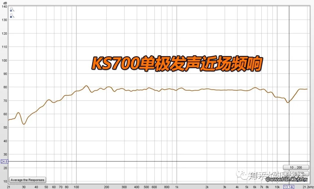

單極發聲模式之下,側面兩個單體都不會出聲,KS700的工作模式更像是一支S150。從這頻譜圖來看,配上超低音,拿來當主喇叭都沒有問題。表現也算很好。

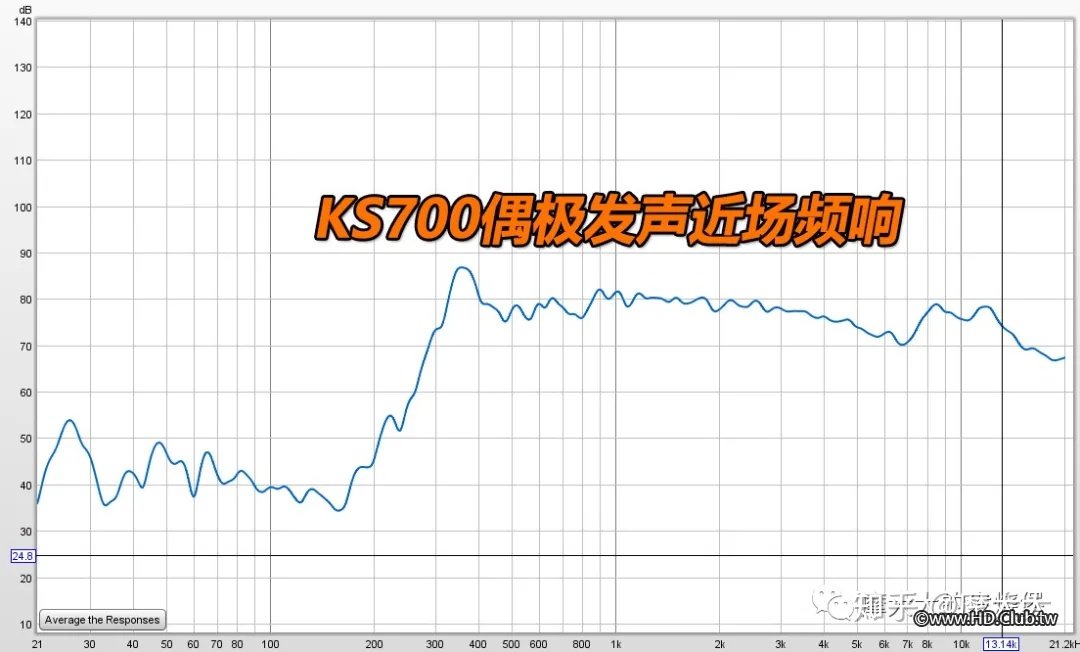

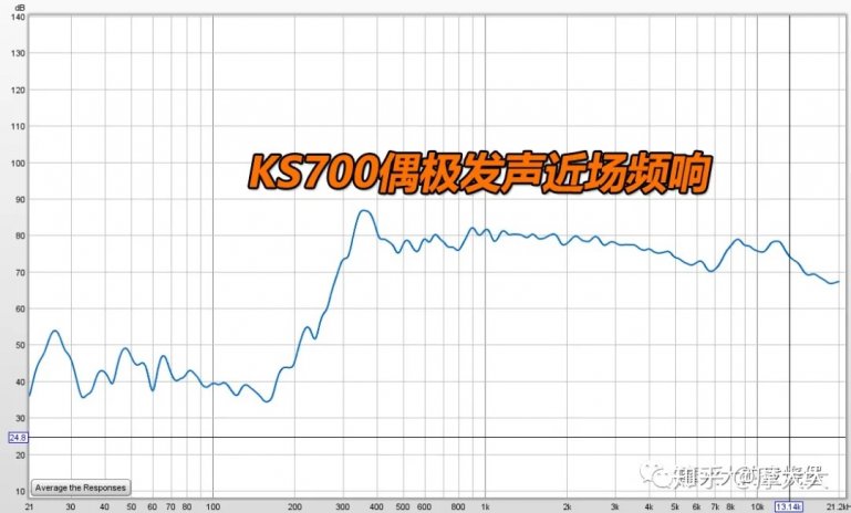

KS700偶極模式
而KS700的偶級模式,我可以講它就是一包渣……總代理和經銷商不要找我麻煩,我不接受任何反駁!因為KS700的偶級模式工作比較奇怪——它的低音單體完全不響,高音單體工作,兩邊的單體向兩邊發聲。以至於從頻譜圖上來看,這喇叭的偶級模式是沒有低頻的……我再補一刀,這模式是真垃圾。。。。。

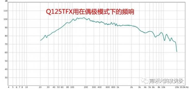

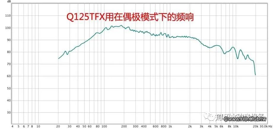

我們來看看上一代Q125TFX的偶級模式頻響。
Q125TFX的偶極模式頻響
這才是一個正常的偶極模式頻響,高頻是衰減的,減少環繞的小蜜蜂效應。大多數的偶極喇叭會讓低音單體對著人,高音單體向兩側發聲。而很明顯,KS700的偶級環繞模式和瞎搞的沒區別。不過這也正常,KK老人家不只一次地表示,偶極模式沒啥用。偶極喇叭的目的增加包圍感,降低直接音。而錄音室只有一種聲音,那便是直接音。對於這個癡迷於錄音室的KK老先生來講,偶級環繞這種東西壓根就不應該存在。

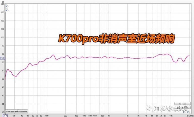

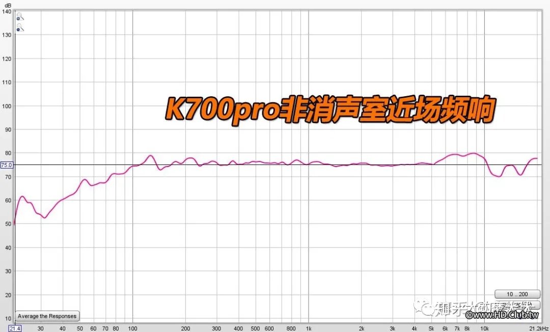

接下來看看主喇叭K700pro的頻響。
確實是真的很平,很錄音室。如果在無響室去測,會更有說服力。
