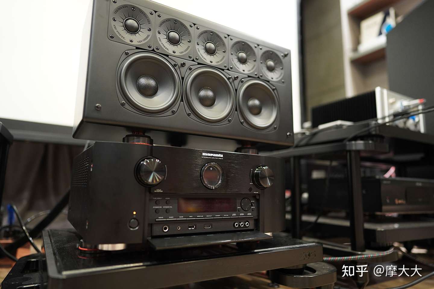

SR8015
虽然SR8015是作为马兰士的合并机旗舰,但由于上面还有纯前级的品牌旗舰AV8805在,所以SR8015的机壳用料与做工,和天龙A110或者X8500H相比的话,还是会弱一些。
哪怕从机壳还有口罩的厚度来看,你都能感觉到这种差别,日本品牌对成本的控制是很实在的。
左边依然是输入选择旋钮
右边是音量
整台机器看起来非常像一个长壮了一点的SR7015
大家注意顶部,天马的传统,把支持的格式和一些logo印在上面。
SR8015
大家还记得我上次试用A110,特别提过,为了功放更有档次,这些logo移到了后面吗?
可能当时大家没啥感觉,现在放上A110,可与上面的SR8015对比一下。
超厚的翻盖,石墨银的配色,加上简洁的面板。用SR8015和A110进行对比,A110的高级感就会更明显。当然,这种高级感也代表了更贵的价格。
SR8015和A110一样,都产生日本白河工厂
而高端的日系家庭影院功放,一定会有大量的镀金接头和铜螺丝
包括接线端子,也都被认真对待
只是可能大家对这些密密麻麻的接口,看起来有点头皮发麻。
连接音源和视频设备以及音箱等 ,都很方便
