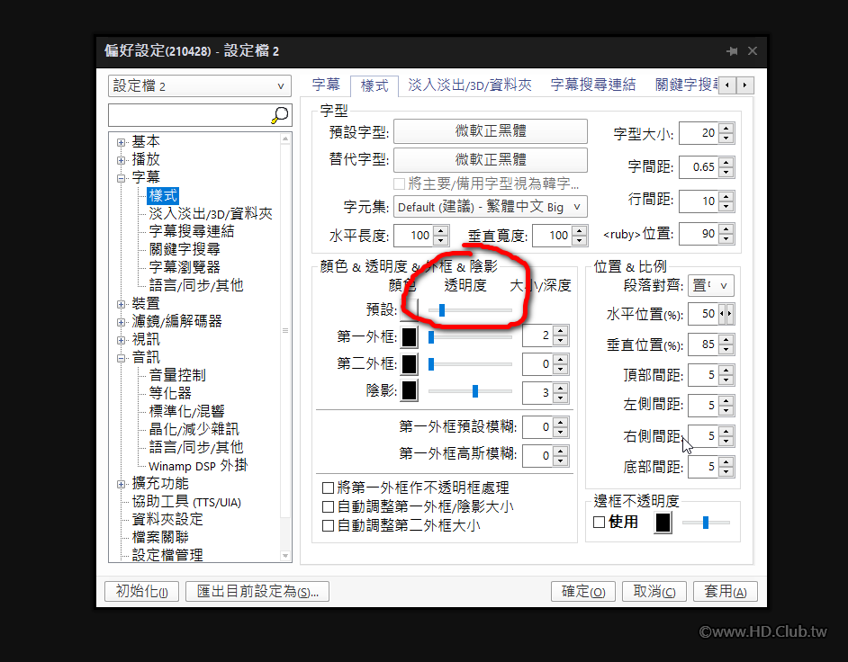

發表於 2021-6-9 15:42:02 | 顯示全部樓層
本文章最後由 rogerkid815 於 2021-6-9 03:43 PM 編輯
如果你也是用potplayer的話,我提供我的方式是直接調整字幕的透明度,這樣白色字幕的亮度就會被吃掉一點點,但看起來還是白的,如果你很喜歡白色字幕的話~~
MadVR Experience Center
