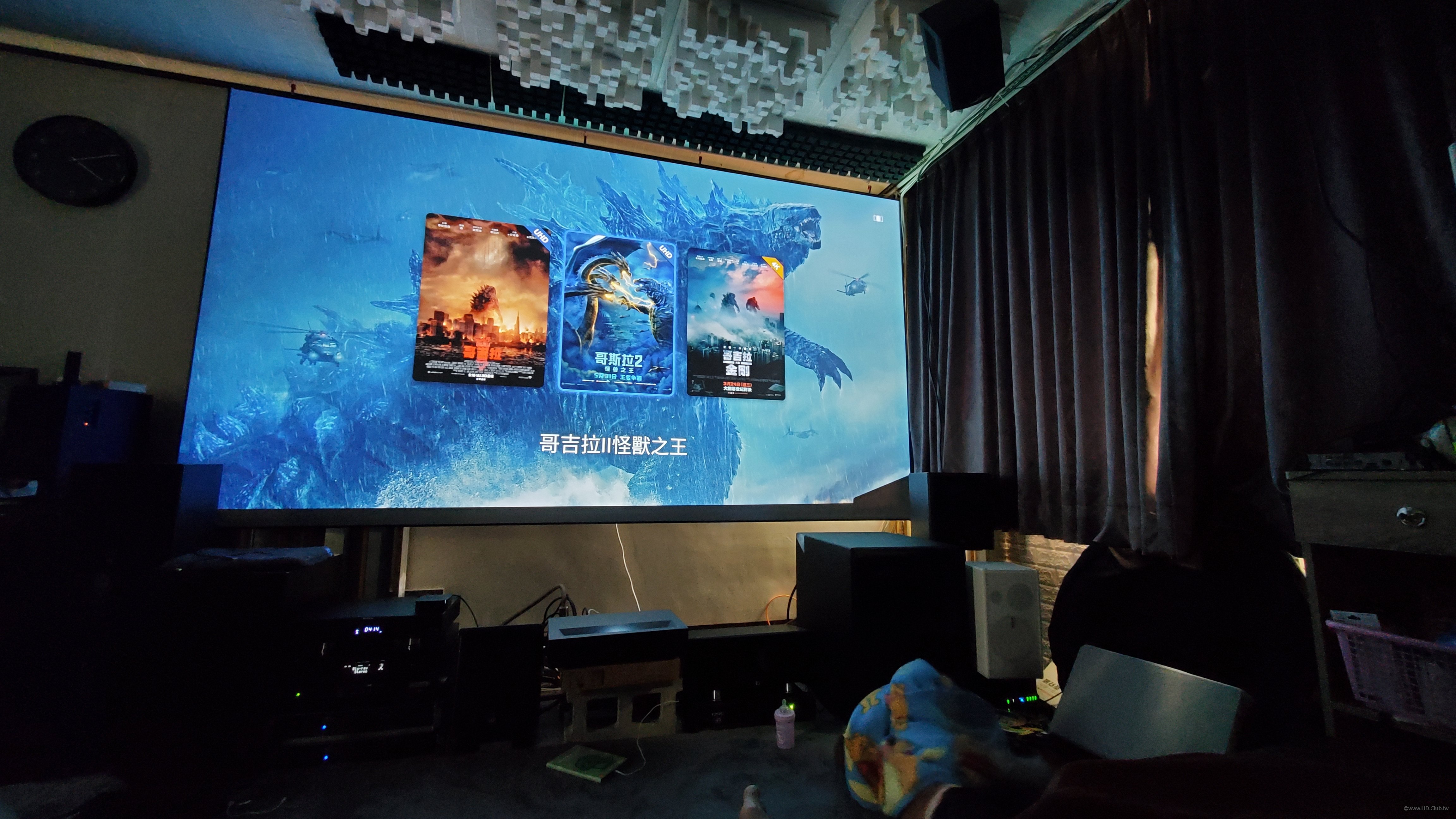

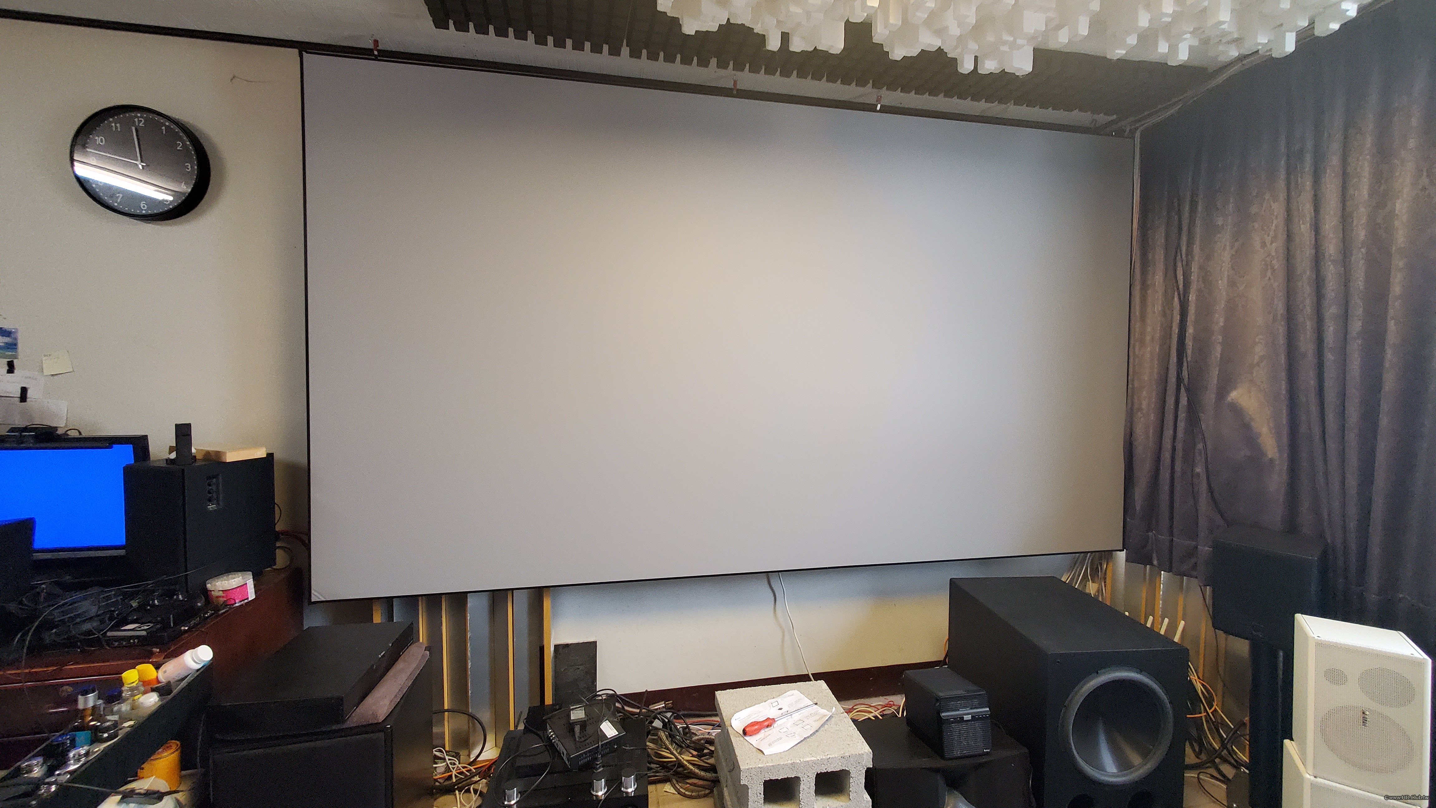

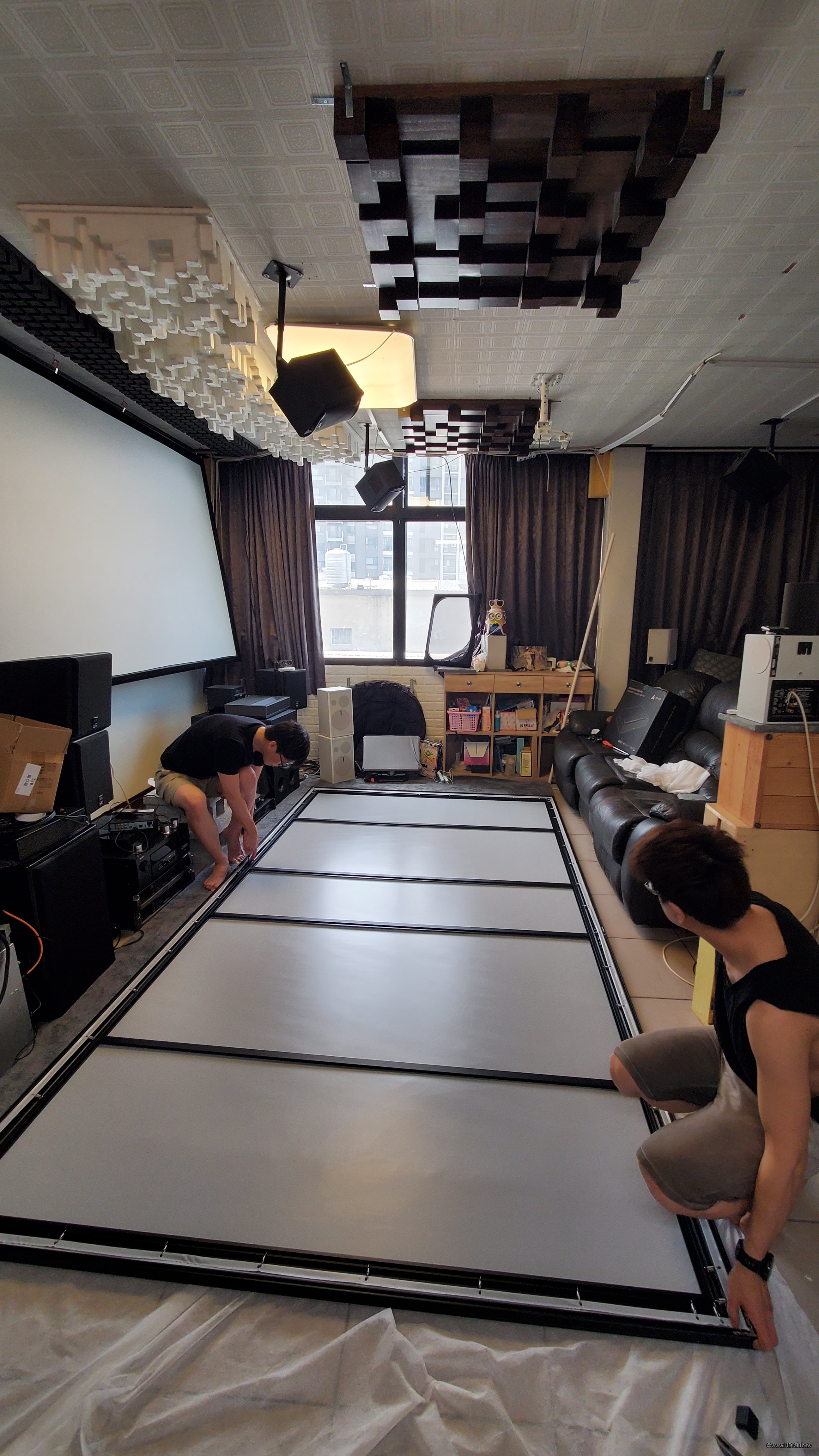

去參觀過精研的超大布幕後,深覺自己房間的120吋真的太小了,所以小弟有個天馬行空的想法,就是可以電視兼顧劇院,以雷射電視的燈光時數優勢來替換掉電視,投射150吋來兼顧劇院。
目前的雷射電視都是標示100~120吋是最合適的,因為超短焦的設計關係,下方往上方投射,尺寸越大,偏移角度變形也越大,變形的畫面越大情況下要中間清晰,四個角也要清晰難度更是高,所以目前雷射電視都建議100~120吋會比較好,尺寸越大距離越遠,雷射電視的流明度也是考慮的重點,流明數太低飽和度下降,流明數太高對比顏色也未必好。150吋抗光幕目前取得也不易,(報價約6~8萬)。再各種不確定因素下150吋直接用長焦投影,反而輕鬆達成(長焦唯一缺點就是燈泡使用時數)。所以雷射電視達到150吋,算是個賭看看的挑戰。
小弟商借一台峰米4k cinema pro(原廠標示可達150吋),淘了一塊150吋布幕。

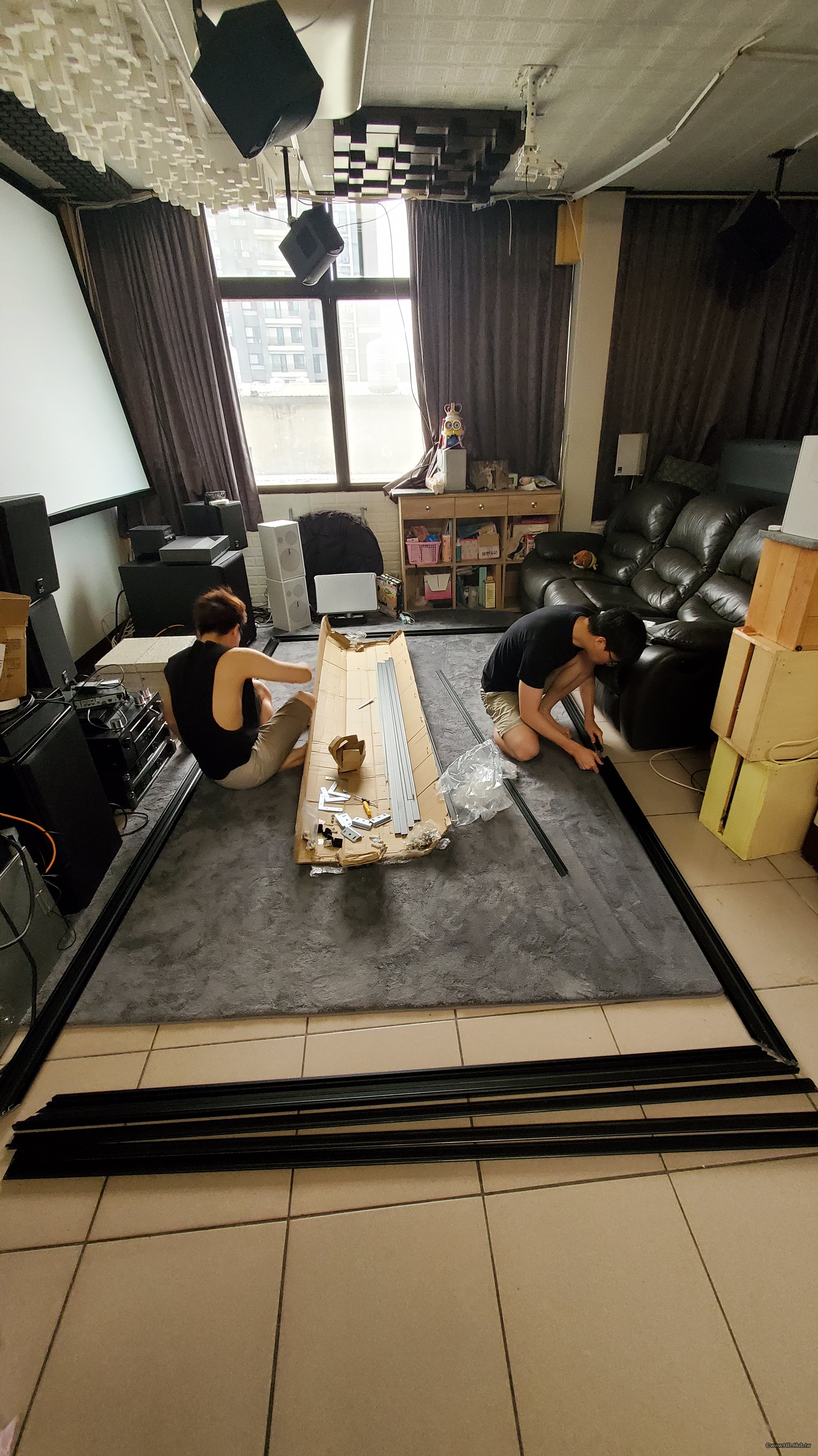

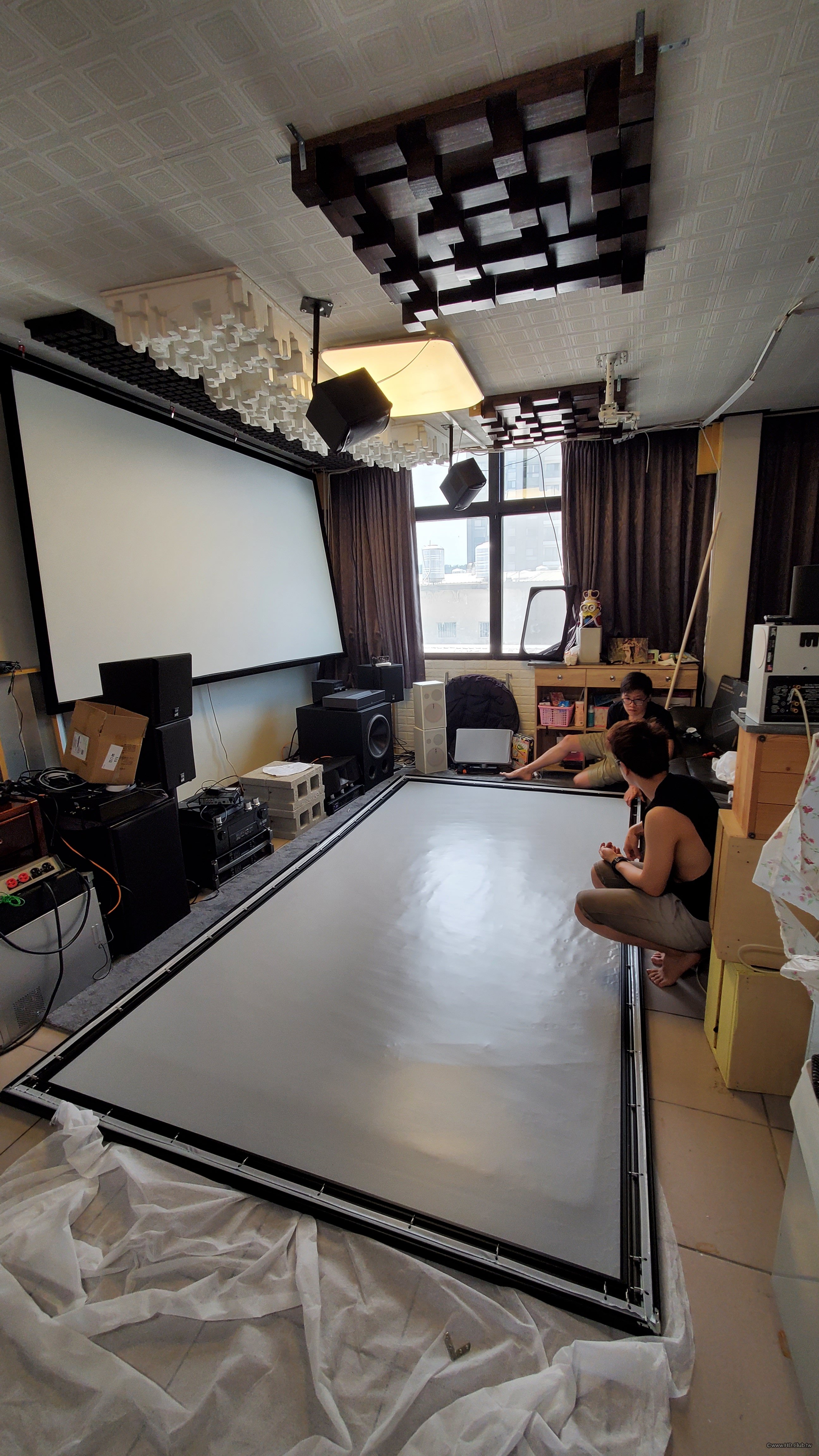

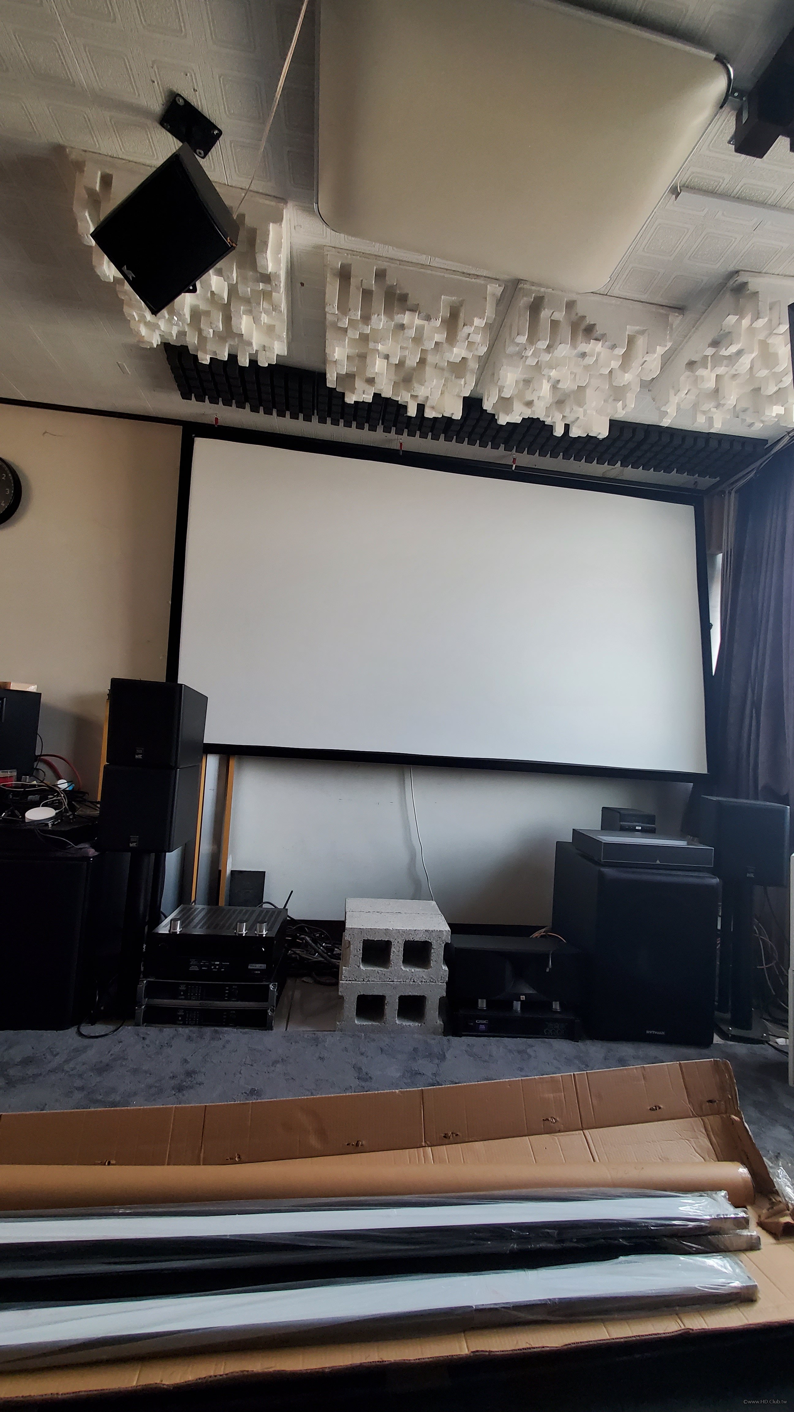

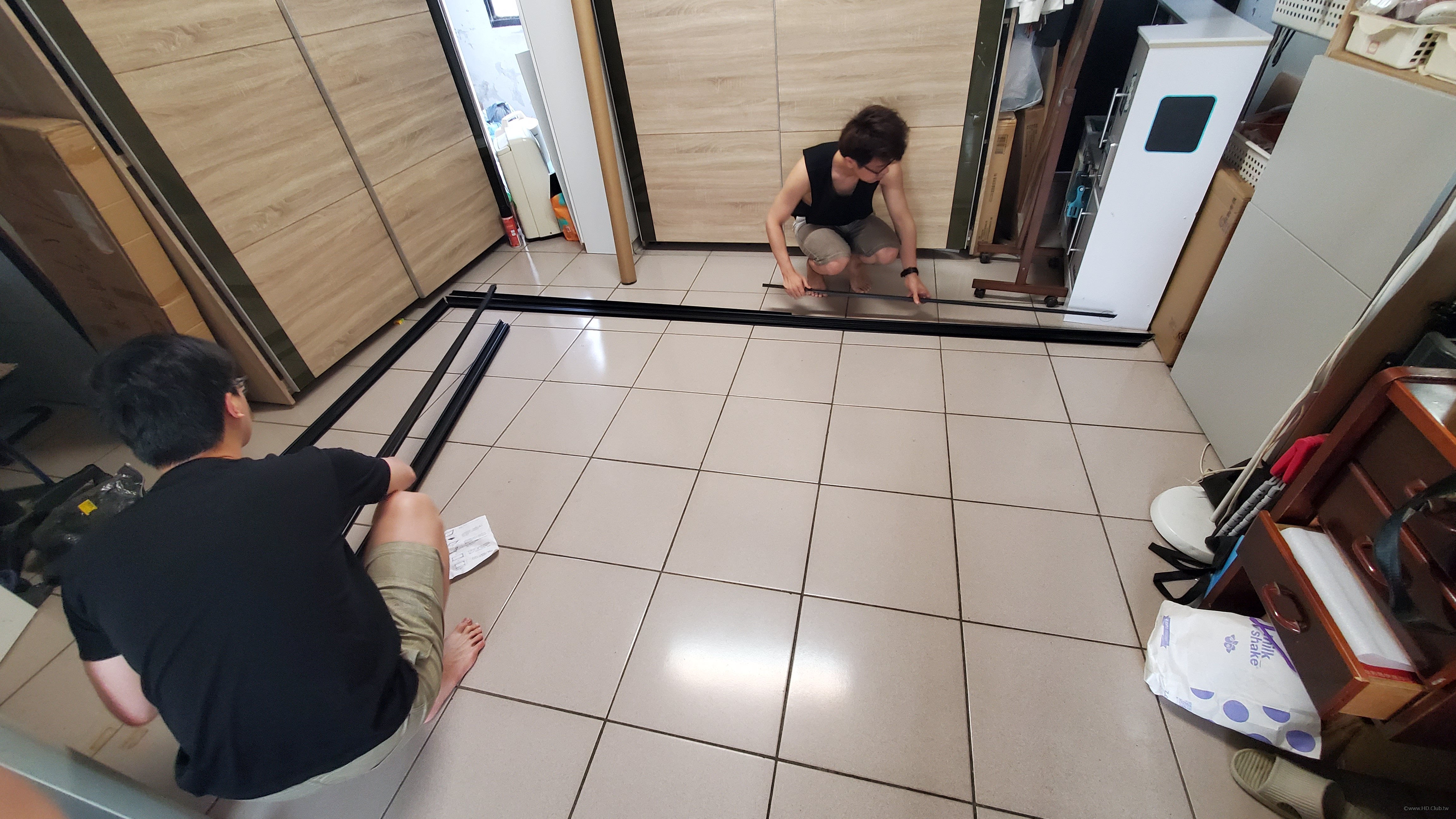

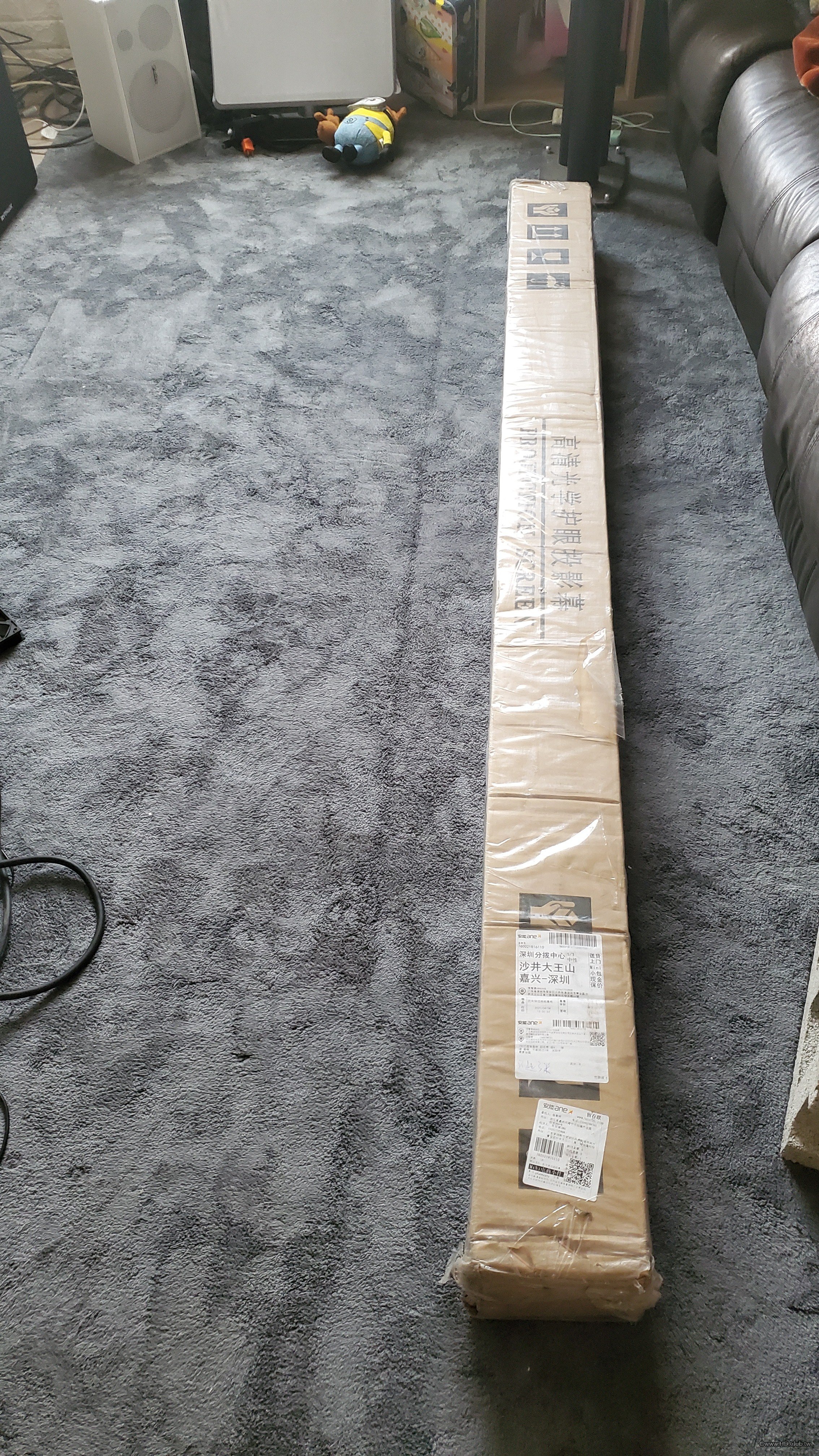

選了居家隔離的一天,三個男人就開始大工程了,房間安裝遇到的第一個問題是要有大空地320cmX180cm左右,我把兒子的玩具區全部淨空發現還是不夠空間,最後冰箱,鞋櫃,沙發都大搬家,才挪出夠大塊的空地來鋪平安裝布幕。 20210517_080207.jpg 20210517_092744.jpg 20210517_095040.jpg 20210517_100914.jpg 20210517_110504.jpg 20210517_112158.jpg 20210517_113906.jpg 20210517_115000.jpg 20210517_161508.jpg 20210517_155111.jpg 20210517_161426.jpg 20210517_185558.jpg 20210517_185913.jpg 20210517_161426.jpg

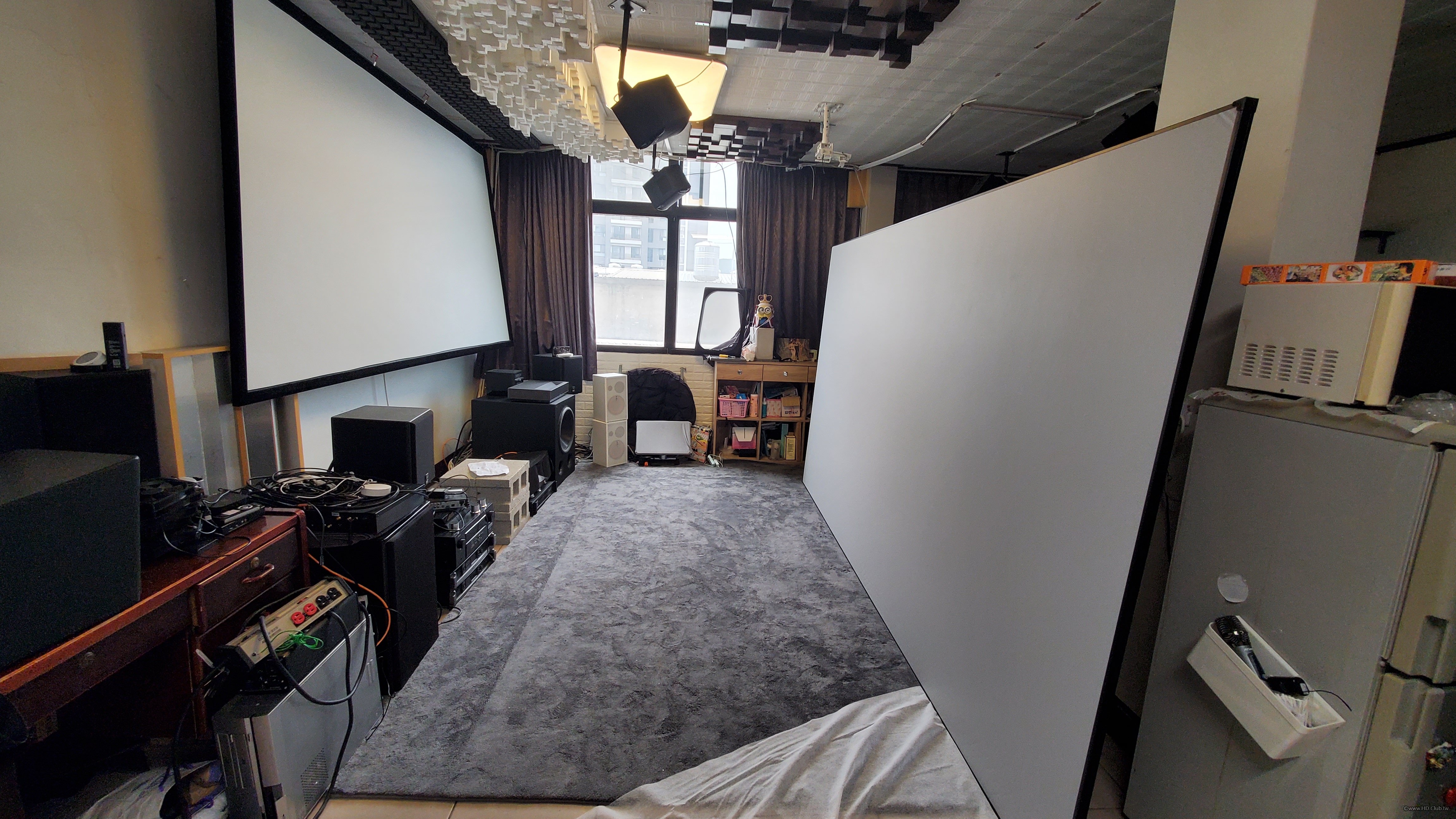

安裝時還遇到各種問題,幸好淘寶賣家耐心解答。最後安裝完成後牆上120吋席白幕,地上150吋布幕的大小對比。

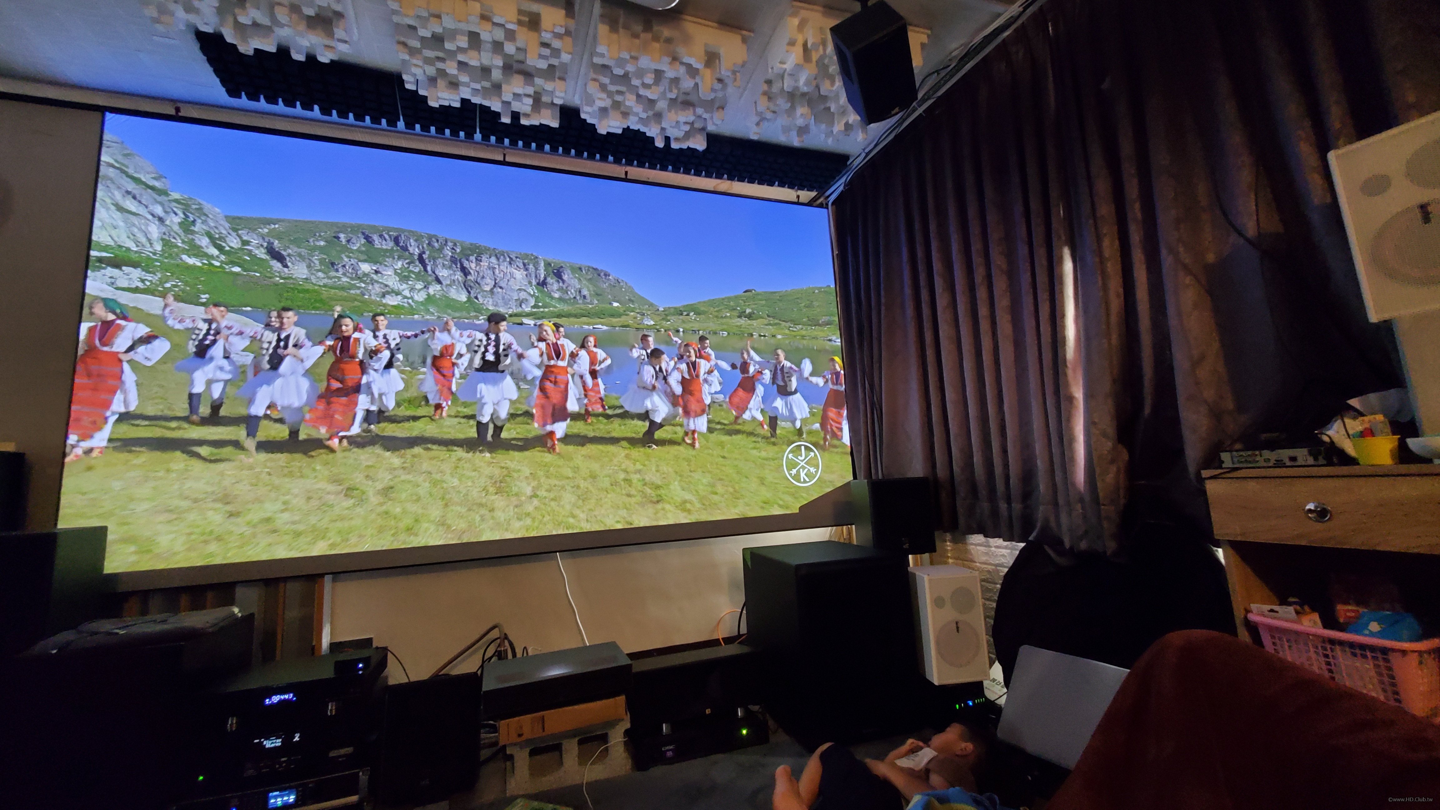

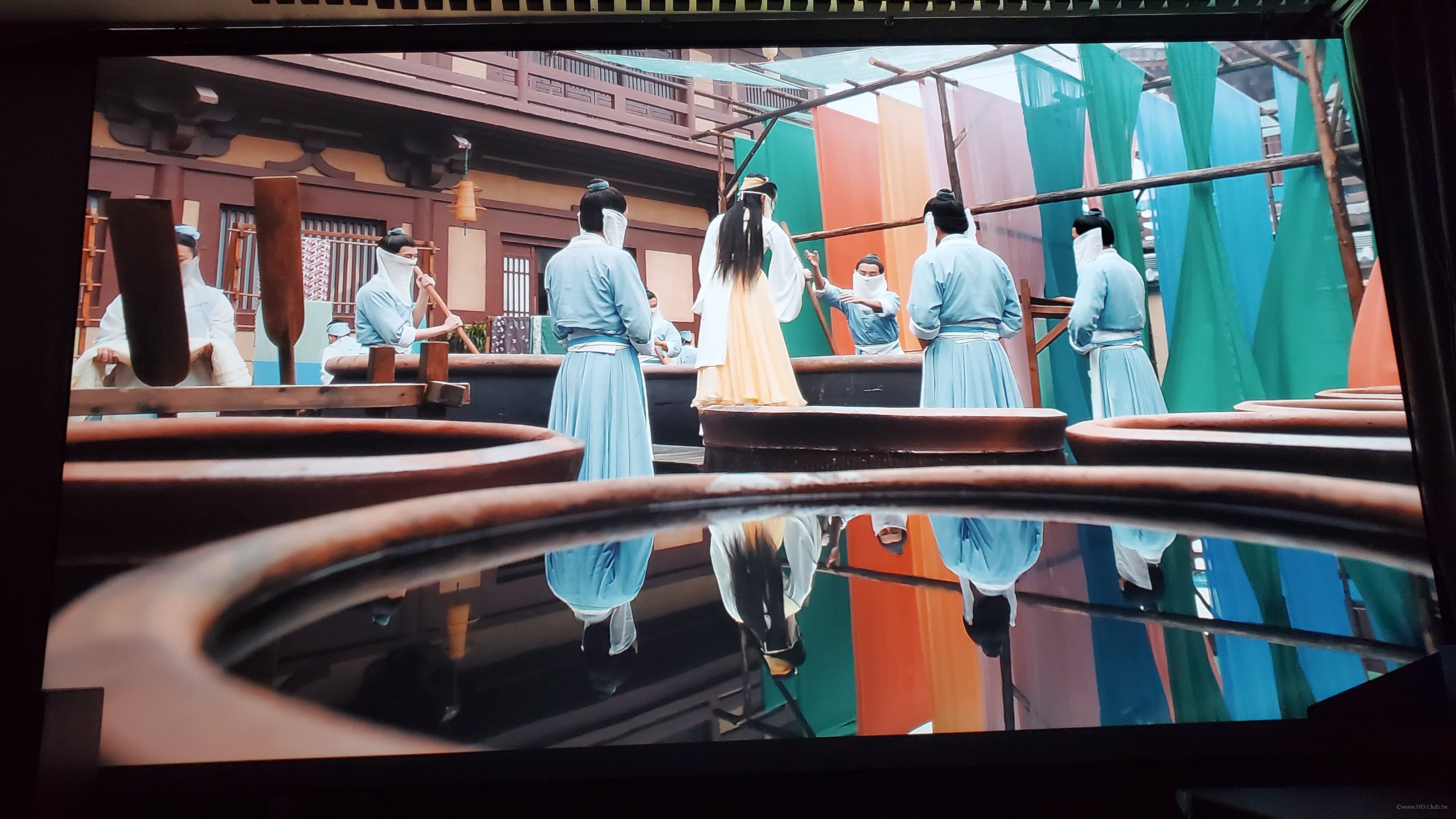

使用心得,用同一台雷射電視投在不同的幕上面落差真的非常非常之大!!即使說是布幕,在不同的材質上增益、亮度、對比、清晰、飽和落差都非常的大,比如我的120吋席白幕,膚色漂亮色彩鮮豔,換成150吋布幕後膚色蠟黃,增益明顯下降很多,看影片暗部細節幾乎沒有,整部影片非常之黑,觀賞體驗非常糟糕。讓我很後悔換150吋布幕,問題歸類有二個原因,1.雷射電視120吋=>150吋流明度不足,2.布幕增益太低,導致整體色彩昏暗糟糕。雷射電視提高亮度,或飽和度及調整各種數值後,還是沒有席白幕的漂亮,甚至會有想要打掉重練,直接花大錢請台灣廠商直接訂做一塊抗光幕。
小弟之前有測試過vividstorm s pro黑柵抗光幕,各項增益、對比、立體、飽和度都非常的完美,可見得抗光幕的材質影響是非常巨大的。

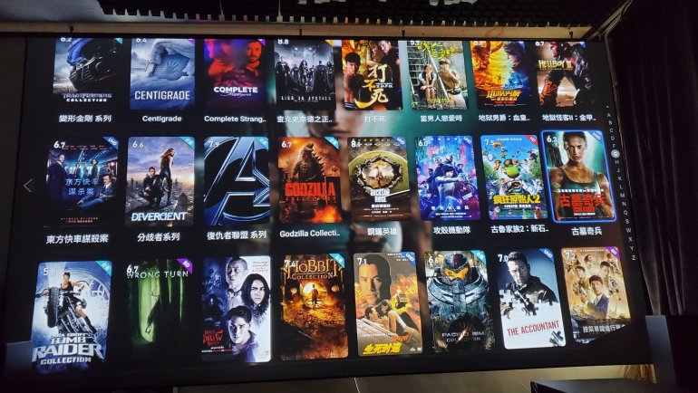

在對雷射電視,布幕失望之餘,突然想到試試播放機來調整看看,幸好ZIDOO UHD3000可調整的數值非常的多,切換各種HDR,VS10引擎無效後,最後某個數值拯救了我。亮度立即提高,色彩、對比、畫面全部都對了!!

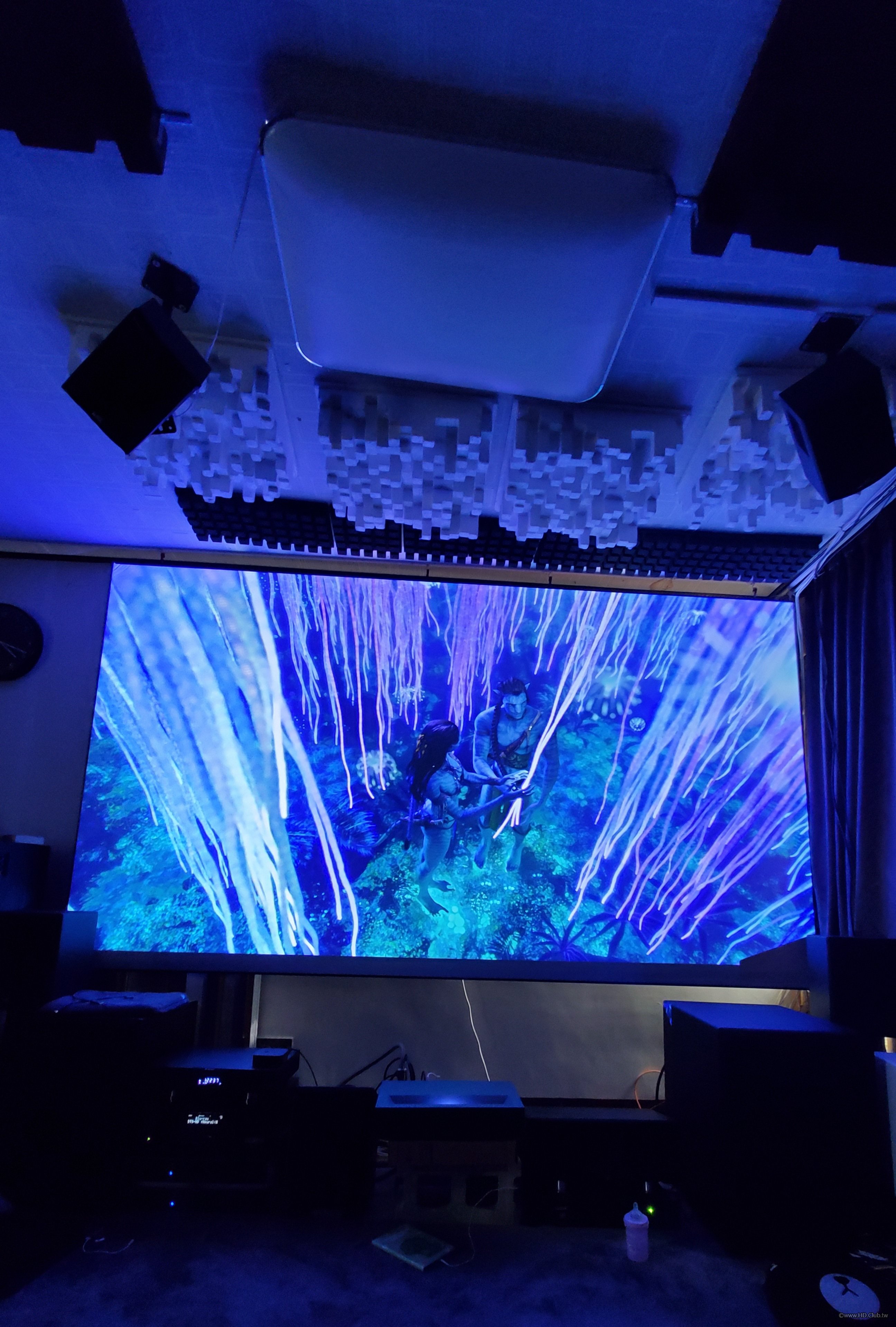

原本各種不定因素,只能賭注的挑戰,升級從失敗瞬間變成成功的升級,觀影體驗有如150吋的大電視感受。
這次的賭注升級雖然是成功,但小弟還是不建議一般玩家這樣玩,失敗機率很高。強烈建議大家找熟悉的店家、有經驗的老闆,根據需求來挑選適合的布幕。
然後回到最初目標,雷射電視當作電視兼顧劇院是可行的,只是蠻多問題要克服的。
