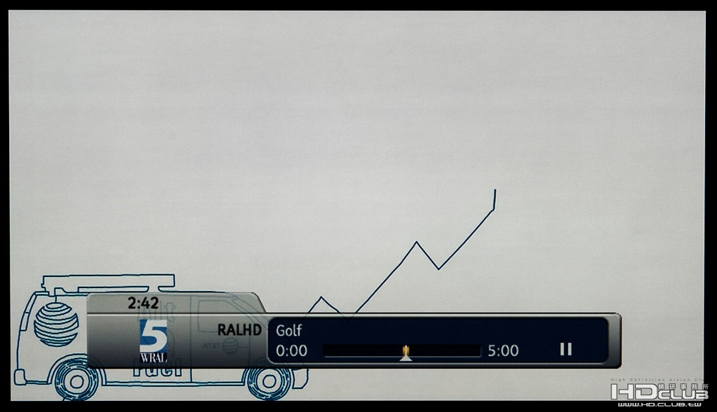

因為我拍不出來 所以我引用AVS forum的圖片
這張是AVS的版友用畫的

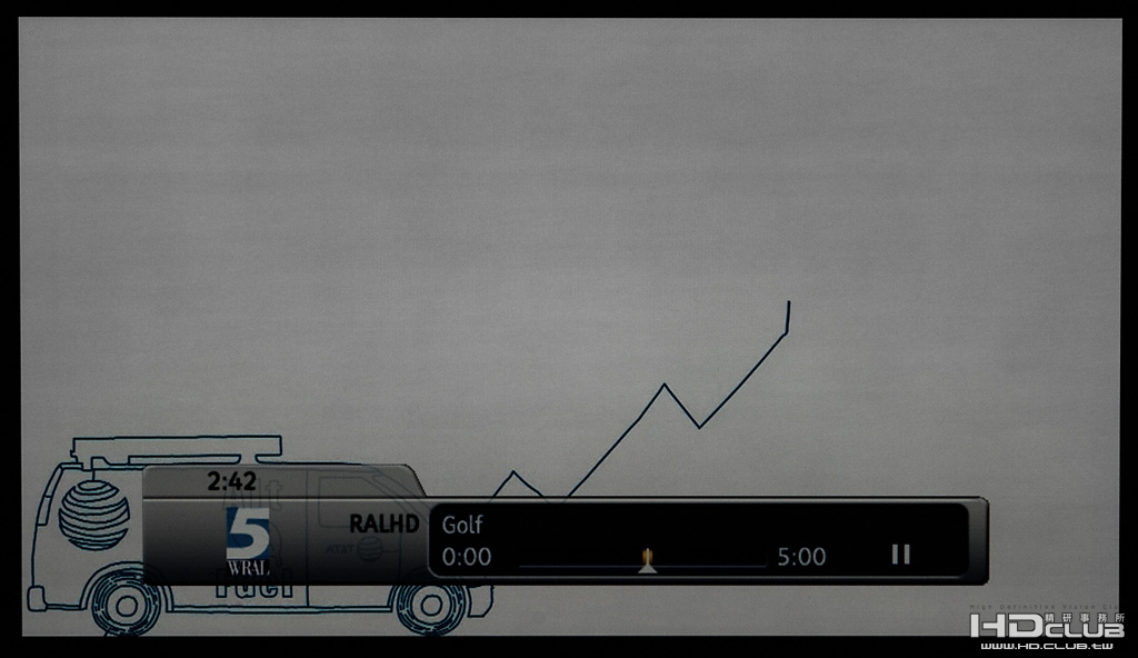

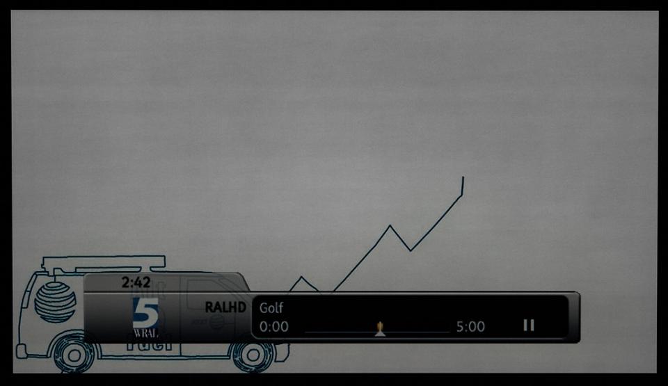

 樓主| 發表於 2009-9-3 01:53:13 | 顯示全部樓層
重新貼一下
我的情形就像這張圖一樣 看起來髒髒的
