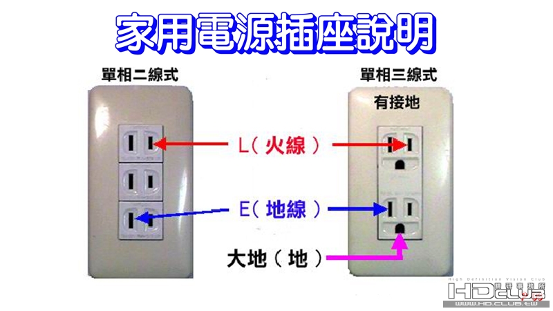

想針對插座的部份請教 peter 兄,
小弟家中的插座都是三孔的(新大樓), 但是部分插座因裝潢的關係有移動過位置或增加(修改).
想自行測試當初水電施工是否有接錯, 請問火線應該在大孔或小孔呢??
在三孔插座上是否有定義水/火線的位置?? 因三孔插頭想轉向也沒辦法.
先謝過您的釋疑.

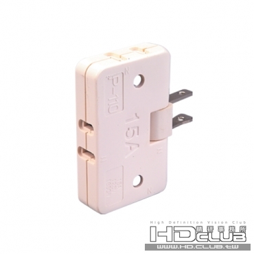

發表於 2009-9-2 12:23:39 | 顯示全部樓層
回復 #6 Yuming 的帖子
小孔是火線
在三孔插座上是否有定義水/火線的位置?
因三孔插頭想轉向也沒辦法.
轉向三面分接器
理論最好用醫療用插座.這樣插的比較緊.不易鬆脫.當然對音質有差.設備等級不高對一般人是聽不出來.
發表於 2009-9-2 15:49:36 | 顯示全部樓層
回復 #7 yamaha.peter 的帖子
感謝 yamaha.peter 大迅速的回覆. 這篇要收藏起來.
剛才照您提供的方法跟圖示, 把家裡插座巡過一遍.
果真有幾個水火線是反的!!
建商就裝錯的有一個, 裝潢改過的有2~3個!!
有機會要來自己把他改回來.
