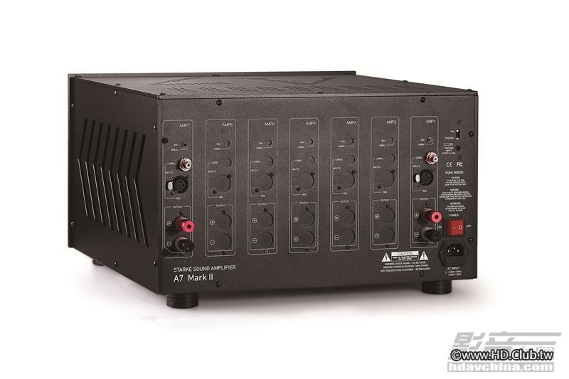

A7-2的背面板,從這裡可以看,A7-2和A7 Mark II的主機殼是一樣的,只是抽走了其中5個後級擴大機模組,拿掉風扇而已,聲音跟A7 Mark II是一樣的

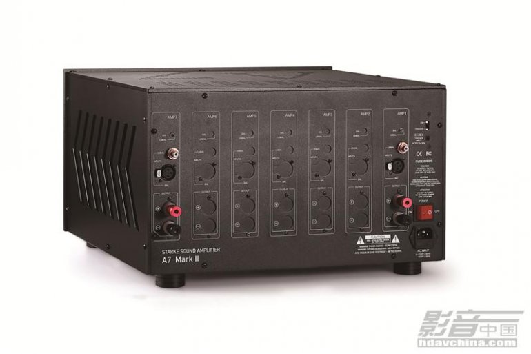

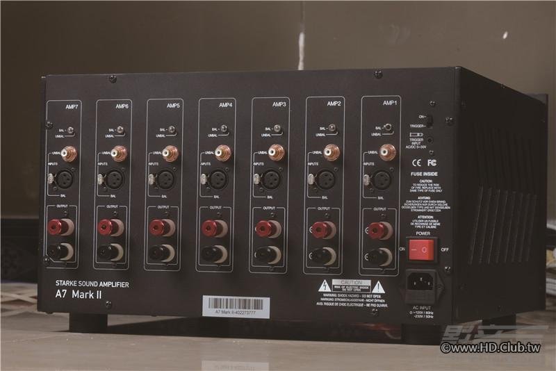

A7 Mark II的背面板

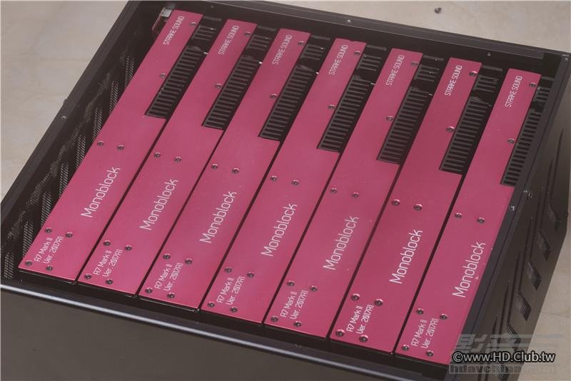

在內部線路的設計上,A7 Mark II裡面有7個完全獨立的放大線路,包括電源都是各自獨立的,而且每一個線路都是模組化設計,只要扭鬆幾顆螺絲就能整塊線路板拆卸下來。好處就是維修方便,一旦某個聲道的線路出現故障,用家只需要將故障線路板寄給廠家就行了,而不需要整台後級擴大機寄回。要知道,A7 Mark II這樣的一台怪獸級後級要整台寄回的話,用家肯定會瞬間崩潰,再加上來回的運費問題,對於廠家來說也是非常的不划算。因此,模組化設計是最好的解決辦法。

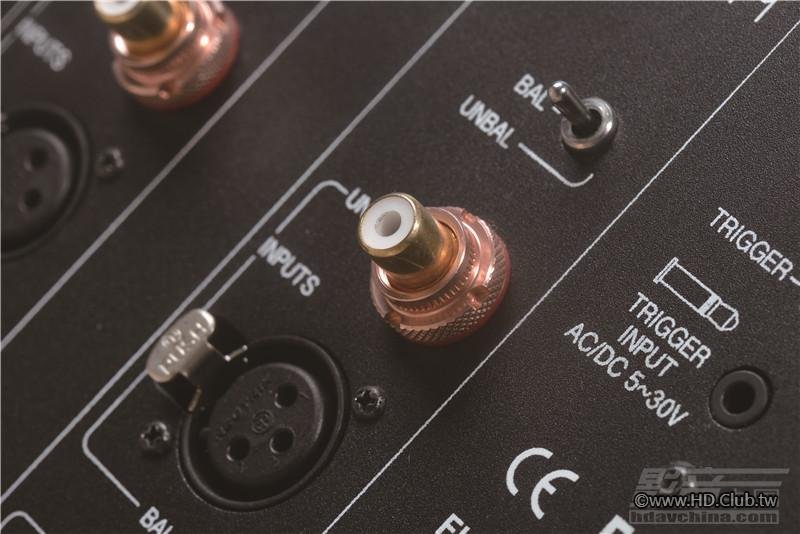

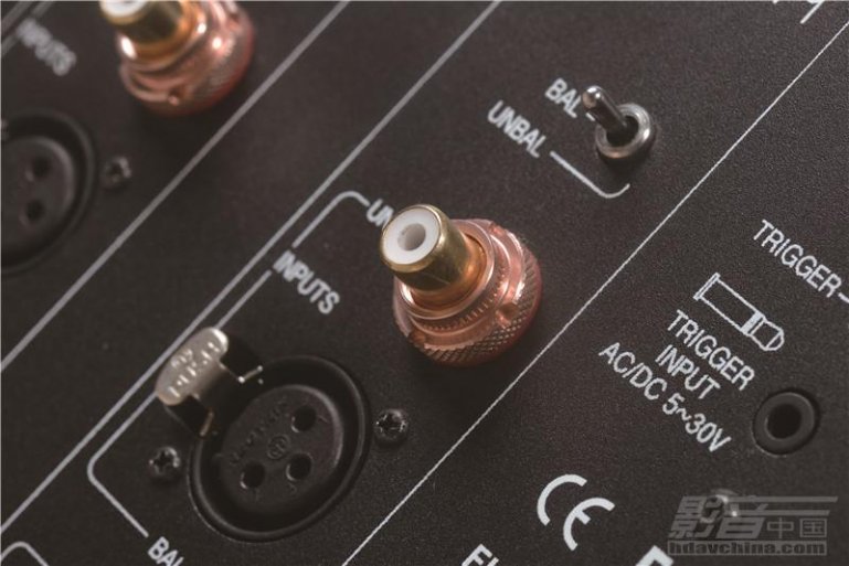

除此之外,接線端子也有變化,不僅用上更高端、更漂亮的產品,而且在佈局上也更為人性化。例如,信號輸入端的平衡和非平衡介面在佈局上就是相互錯開的,這樣在插拔信號線的時候手指就不會被旁邊的介面阻擋,用起來就更輕鬆了。
輸入部分同樣提供XLR和RCA埠,而且佈局上是上下錯開的,這樣在插拔線材的時候就更輕鬆和容易了
A7 Mark II內部的後級擴大機線路是完全獨立的7個後級擴大機模組,工藝水準要比上一代產品進步了不少

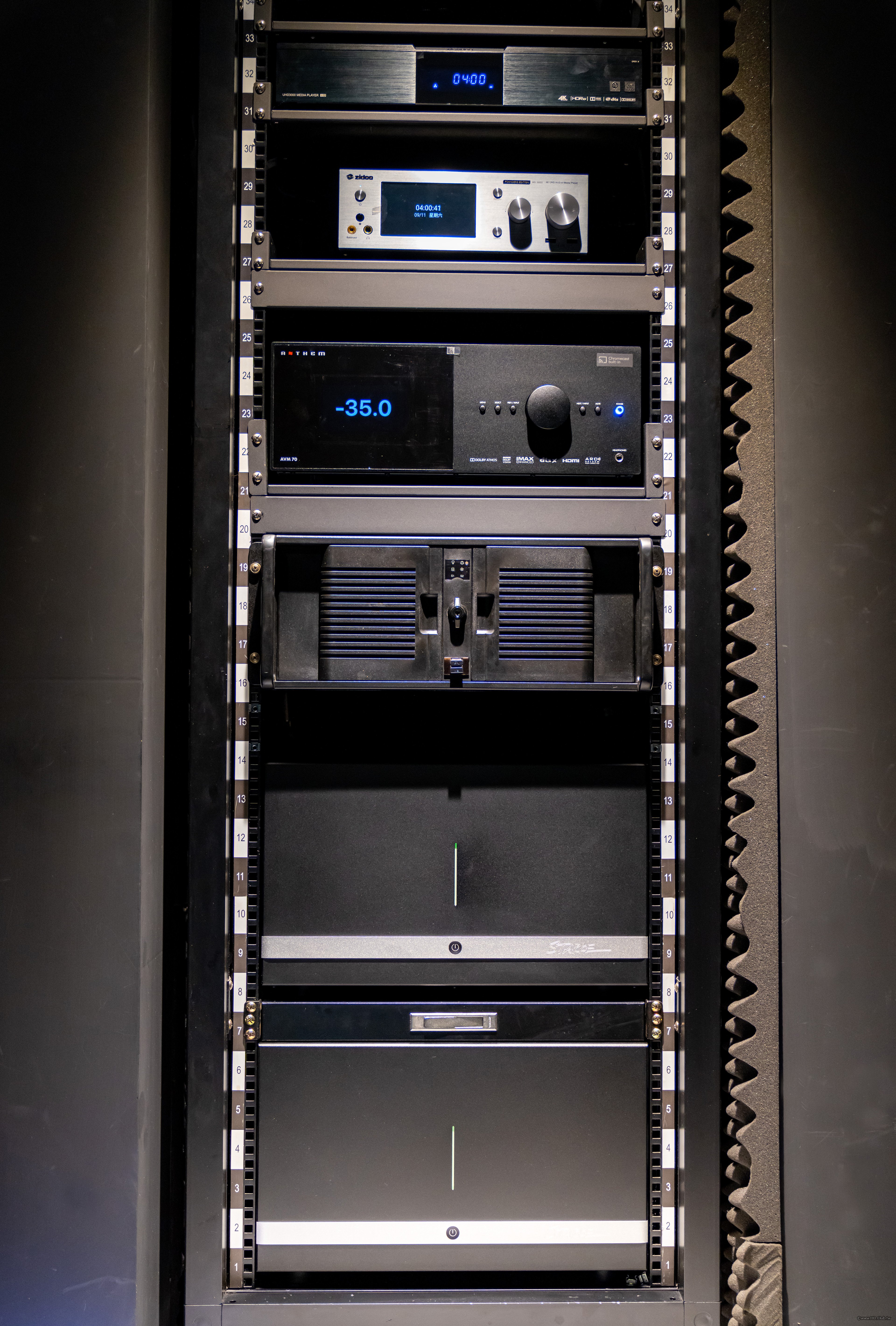

這個真的厲害,弟也是冒著生命危險衝下去,現在每天仙樂悠揚覺得這個險冒得當真值得!有機會一定要聽聽看! 241540422_10227061354621178_896088049492922704_n (1).jpg
