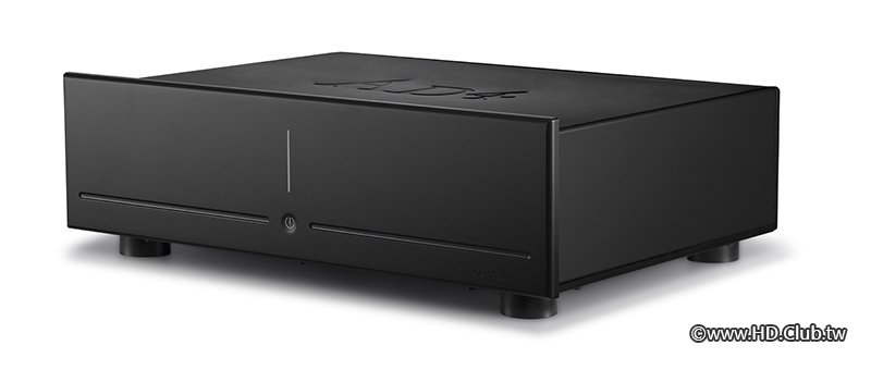

AD4.320是Starke Sound最新推出的其中一款後級擴大機,為4聲道設計,另一款為A8.350,為8聲道設計。雖然在網上提供的資料並不多,畢竟比較新,但對Starke Sound有所認識,且有經驗的人一看就知道這兩款機型的用意。A8.350之所以做成8聲道,就是用於讓客戶配置16聲道,或者32聲道的全景聲家庭影院音響部分。而AD4.320是同時兼顧影院和兩聲道,用於搭配A7.480,如果你想組一個7.1.4聲道的全景聲家庭影院音響配置,A7.480驅動水準層的7個聲道喇叭,AD4.320驅動4個天空聲道喇叭。當作為HIFI後級擴大機使用時,可以通過橋接方式變成兩聲道輸出,還能提高輸出功率,提供更強推力。

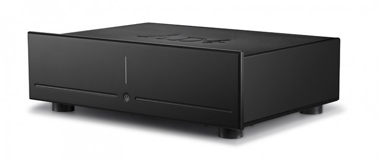

AD4.320後級擴大機的外觀是很簡單的,全黑機身也是符合家庭影院場合裡面的使用

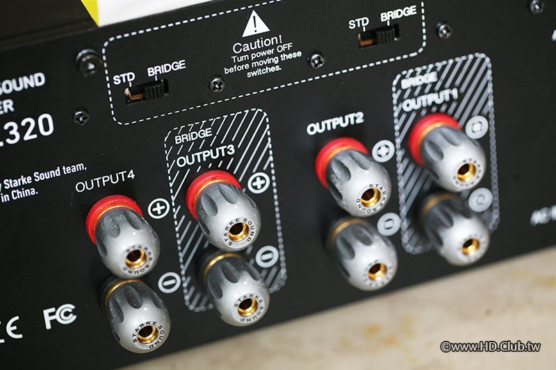

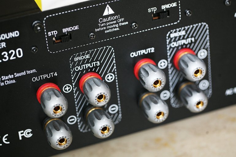

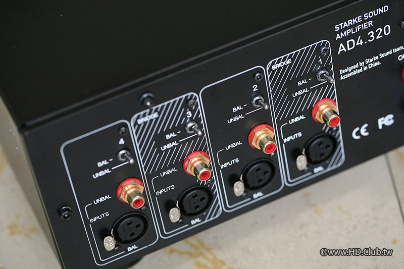

AD4.320的4聲道模式(標準模式)和橋接模式。需要注意的是,要切換兩種不同的模式,需要關機之後再切換。另外,在接線方面也做了明顯的陰影和英語標識

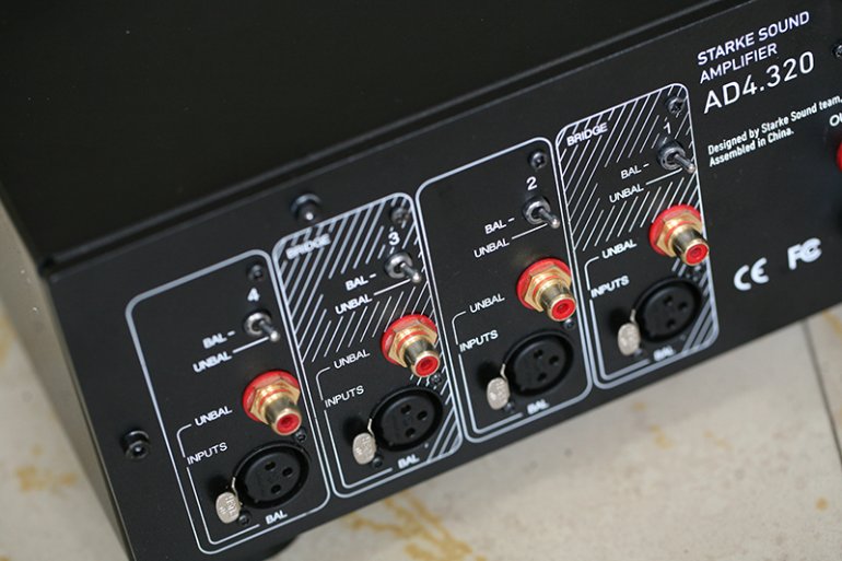

信號輸入部分也有相應的標識。其中,接入方式可以平衡和非平衡,而橋接模式下的接入方式也做了明確的標識

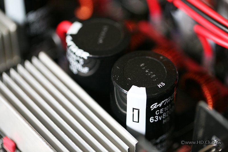

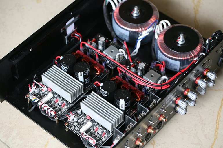

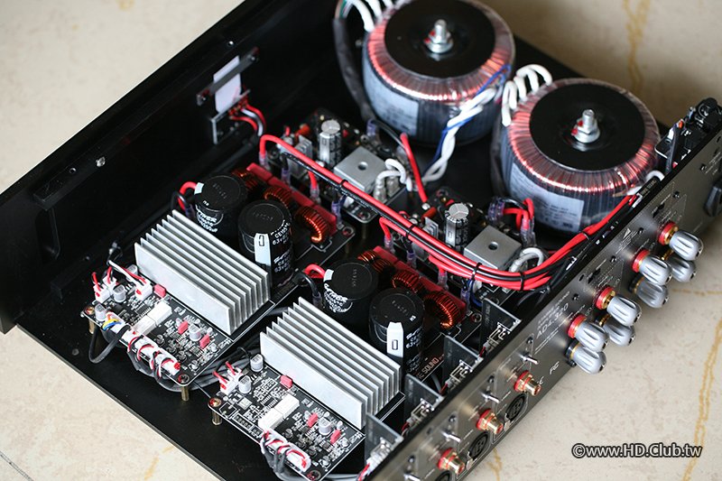

濾波電解部分每個後級擴大機電路採用兩隻8200uF/63V規格的電容

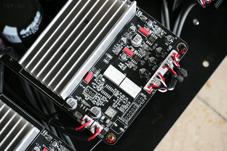

後級擴大機線路的輸入級以及放大部分。其中,後級擴大機電晶體安裝在散熱器下面,由於D類後級擴大機本身的效率高,發熱量並不大,我經常開一天不關機,放交響樂,敲鑼打鼓的音樂,它的熱量也不會太大

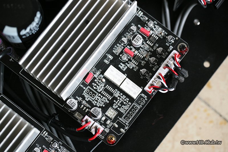

AD4.320內部其實有兩台立體聲後級擴大機線路,後級擴大機線路是Starke Sound宣稱自己設計的D類後級擴大機線路,後級擴大機板子上面也有Starke Sound的字樣,其工作頻率為600kHz。很多人一聽到“D類後級擴大機”這個關鍵字的第一反應就是開“腦放”,不知道自己有沒有聽過就說“聲音硬,粗”一類的評論。實際上,D類後級擴大機並不是罪,通過技術手段來完善,一樣可以有好的聲音。這款AD4.320的聲音就讓我覺得很滿意,不僅溫暖,細節反應多,背景乾淨,還有優秀的控制力和瞬態反應速度
