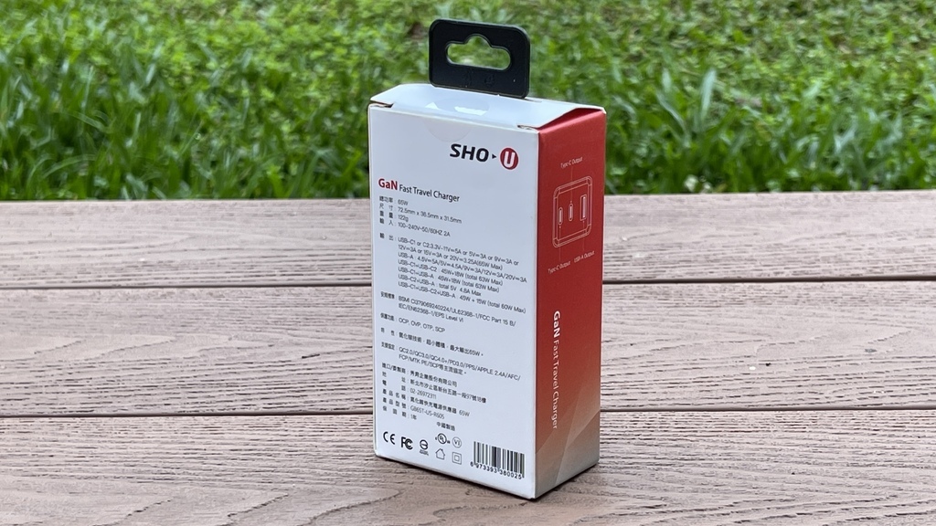

盒裝為紅白兩色風格,盒裝頂部有掛勾,方便銷售展示。正面印有 SHO-U 秀育的品牌 Logo,充電器照片,特別說明本產品是一款 GaN 氮化鎵快充充電器,具備三個孔 2C1A,為白色款式,
側邊印刷強調 QC 4.0+ 與 65W
背面則是詳細的規格表、充電參數及認證資訊,
特寫一下文字內容,在前面皆已列出,

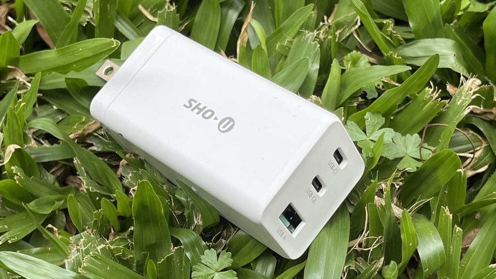

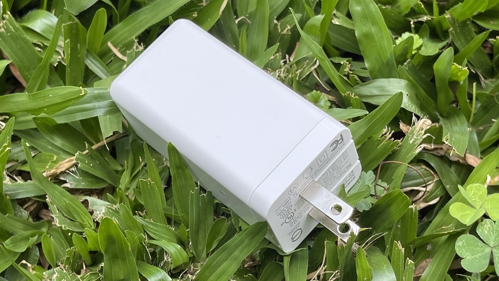

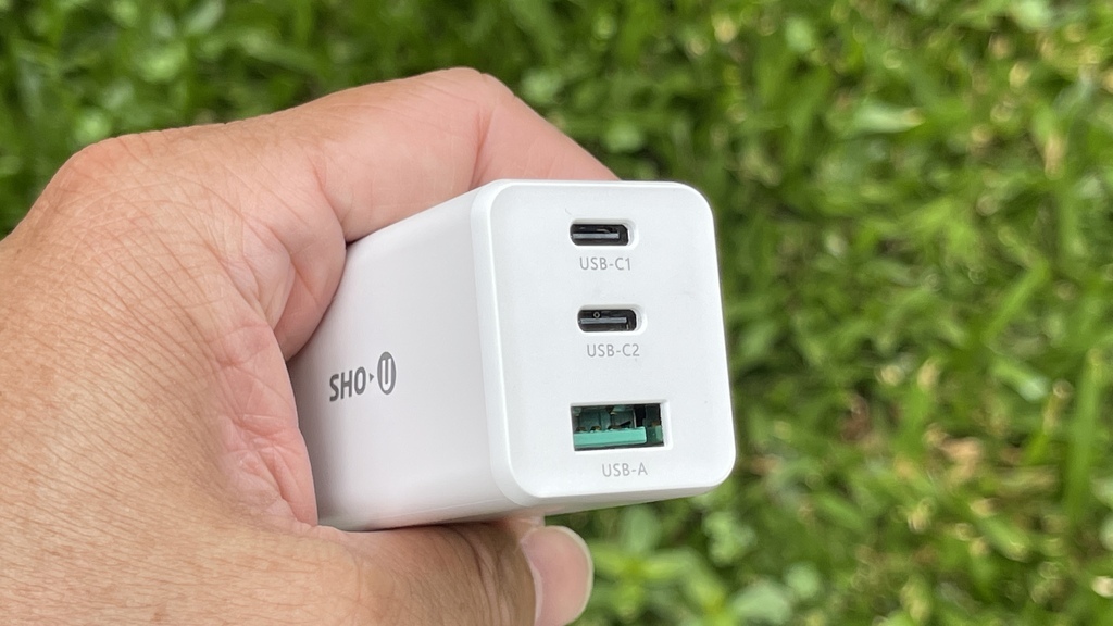

充電器為長型柱狀設計,表面以霧化處理,邊角圓潤手感柔和,圓角前後略向內收,柱狀使插拔更容易而且不易干涉別的插座插孔,側邊有品牌 Logo,

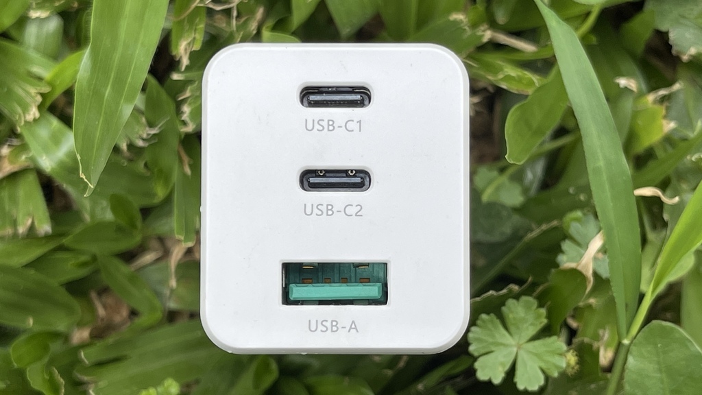

正上面配有 2C1A 三組 USB 輸出連接埠,以往這個體積的充電器都只有一組 USB-C 輸出口,因此 2C1A 更加實用,
▼仔細看,兩個 USB-C 埠為黑色膠片,USB-A 埠為綠色膠片,
底部輸入端配備可收折的美規插腳,攜帶方便且不會刮傷例如包包裡的其它物件,

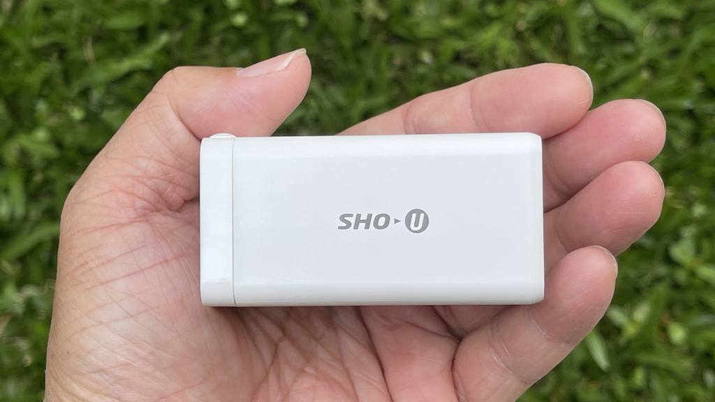

充電器的體積與成人左手相比較,是一手可掌握的大小,這個體積大約只有蘋果 67W 充電器的一半,

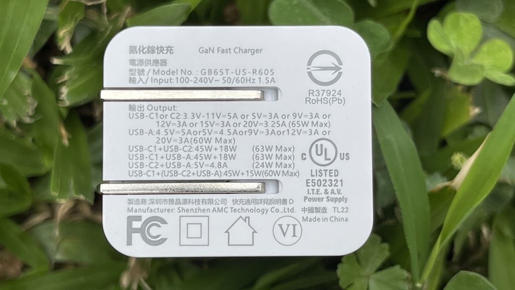

插腳端的外殼印有充電參數,內容與上面所列大同小異,不過可以見到製造商為深圳市雅晶源科技,這是中國知名品牌「品勝 PISEN」的製造商,品質優良,

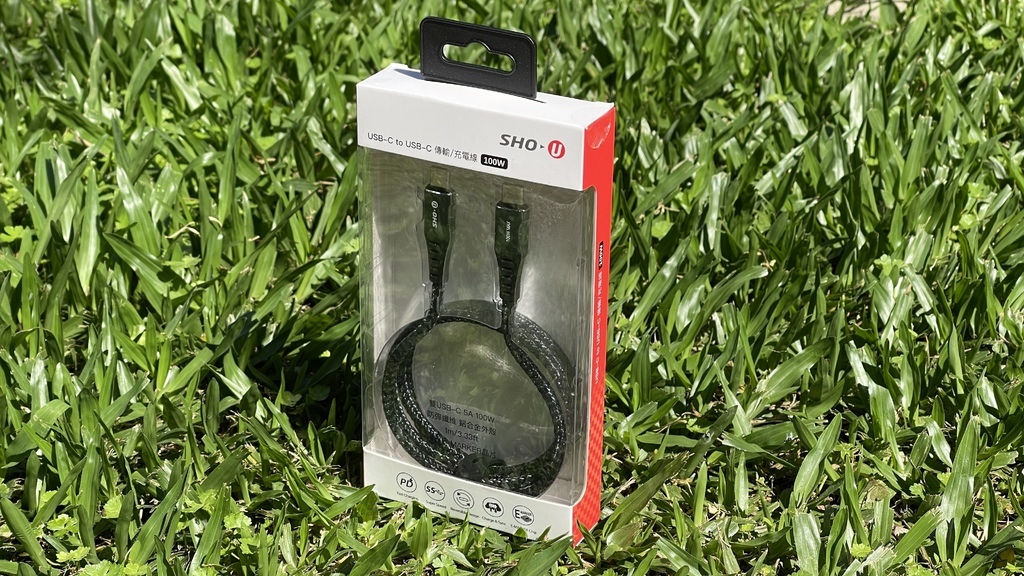

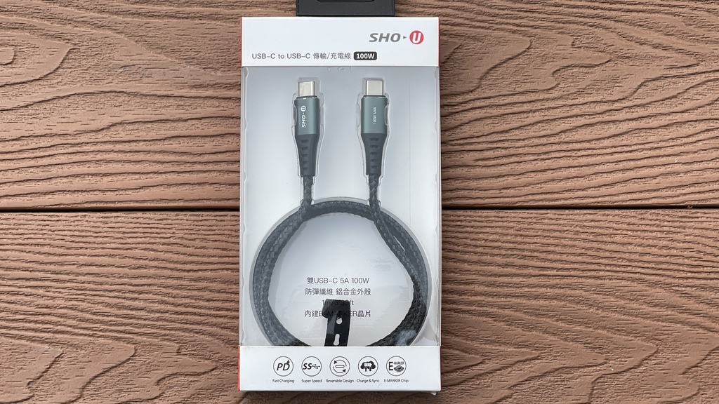

▼這次拿到的充電線材總共有三種,分別是 USB Type-C to C 100W 及 60W,另外是 USB Type-C to Lightning,包裝同樣以吊卡的形式,紅白兩色設計,透明泡殼可以直接看到產品。

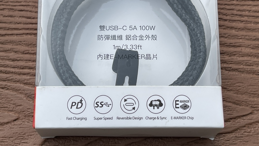

第一條是 USB-C to USB-C,特別標註對應 5A / 100W 功率,長度 1m / 3.33ft,內建 E-MARKER 晶片,
(附註:E-Marker 指的是在 Type-C 線材中一顆識別用的 IC,它等於是線材的身份證,內部會記載線材的規格、線材 ID 及製造商等資料。當傳輸電流需要大於 3A 或需要高速資料傳輸時線材就要置入 E-marker IC。
底下的圖樣是 PD 充電,高速 USB 傳輸,正反插無方向性,可充電也可傳輸資料,耐用的線身,

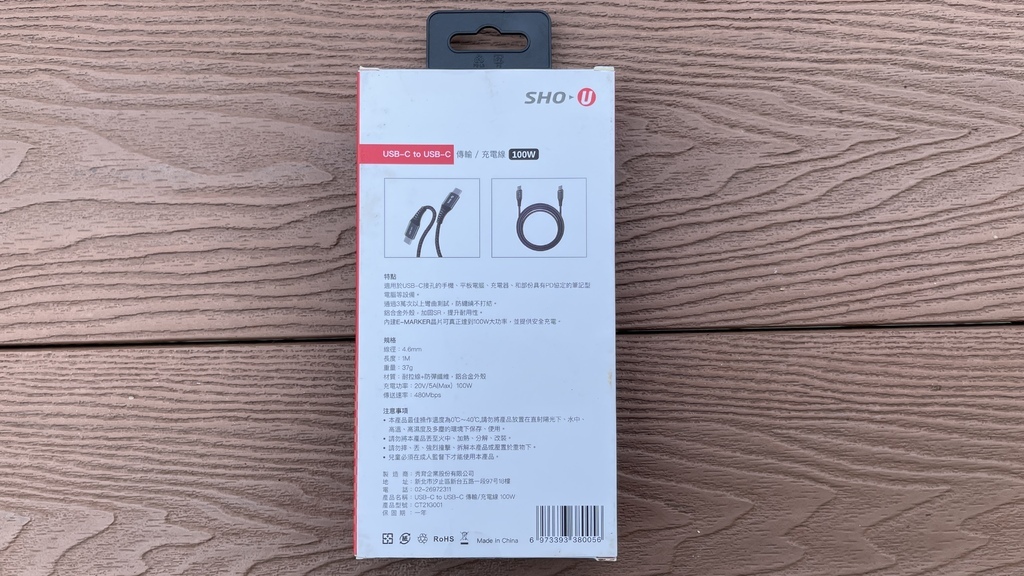

背面是規格描述,
特點:
  • 適用於 USB-C 接孔的手機、平板電腦、充電器、和部分具有 PD 協定的筆記型電腦等設備。
  • 通過三萬次以上彎曲測試,防纏繞不打結。
  • 鋁合金外殼,加固 SR,提升耐用性。
  • 內建 E-MARKER 晶片可真正達到 100W 大功率,並提供安全充電。

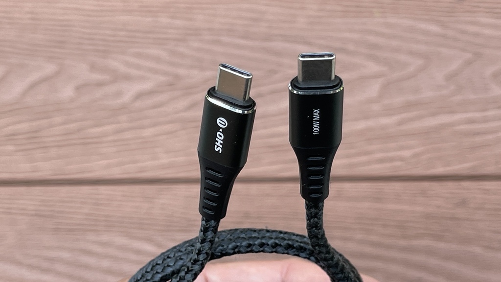

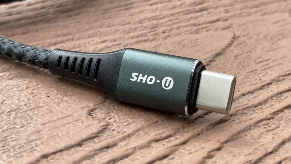

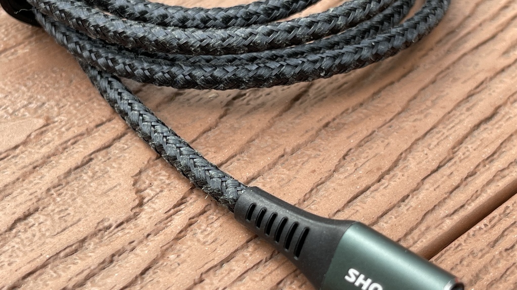

線頭的外殼為鋁合金,深綠色烤漆陽極處理,外殼前端切斜角收邊,呈現一圈金屬反光,
線身採用防彈纖維,比一般的 TPE 塑料外皮更加耐用,線頭尾部以橡膠加長以延緩受力,令出線處更耐頻繁的彎折,廠商經過 30000 次彎曲測試依然強韌,
線頭其中一端印有 Logo,另一端印有能承受的瓦數,

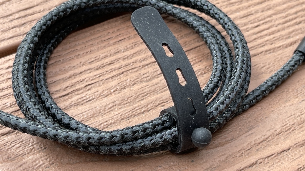

使用矽膠束線帶,方便收納攜帶,

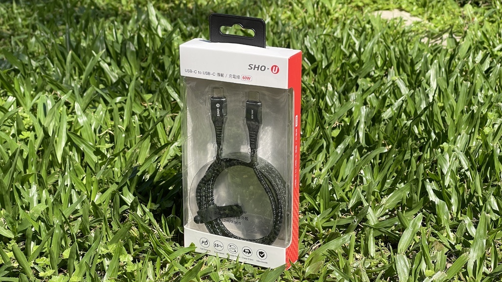

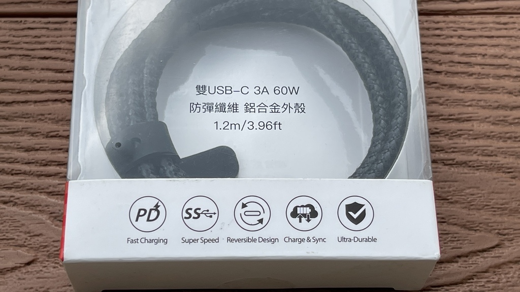

▼另一條 USB-C to USB-C 是 60W 的產品,價格相對便宜一些,沒有高瓦數需求的話也是另一種選擇,
除了充電功率不同之外,長度重量也略有不同,但傳輸速率 480Mbps 是相同的
▼長度稍微比 100W 那條長一點點,1.2M,但就沒有 E-MARKER 晶片,

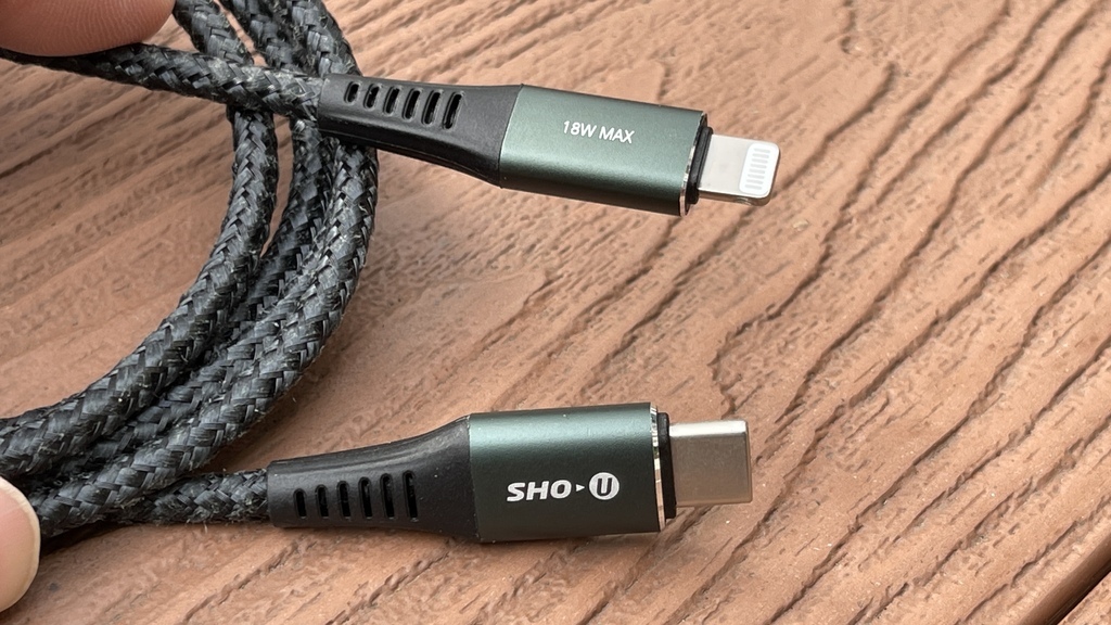

第三條是 USB-C to Lightning 蘋果 Apple 設備專用的傳輸 / 充電線,
後面寫了很多與蘋果相關的英文內容,大意就是支援蘋果的各種設備,
內部使用正版蘋果授權的 C94 晶片,這樣不管你的蘋果設備如何升級系統,都不用擔心無法使用,也因此掛上認證過的 Made For iDevice 的字樣,要知道想通過 MFi 認證是很不容易的,
▼這條能夠承受的最高瓦數達到18W,蘋果陣營的充電速度真的要加油啊,

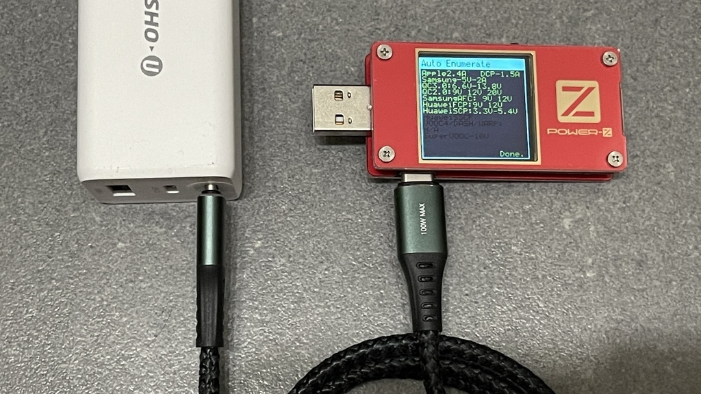

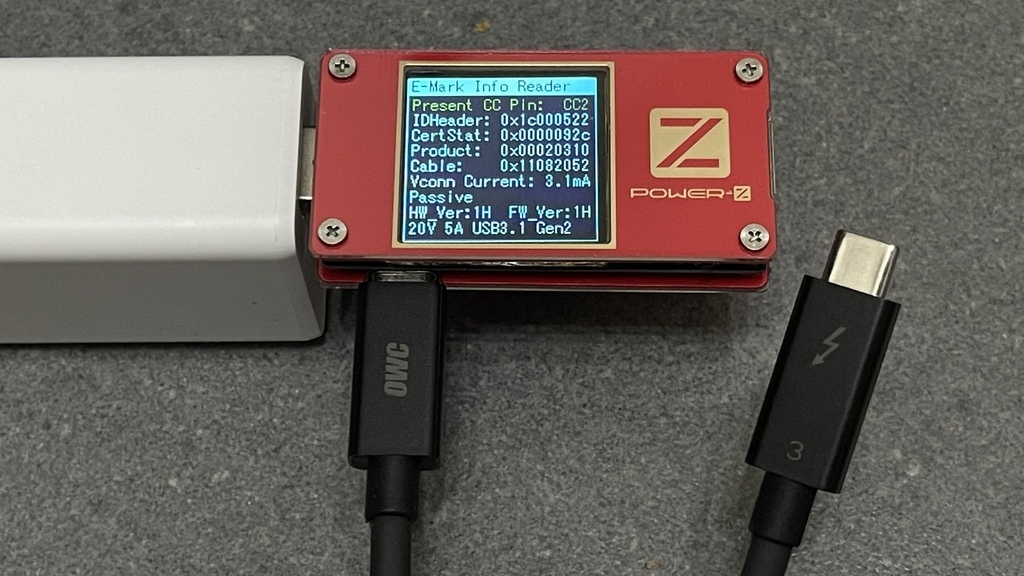

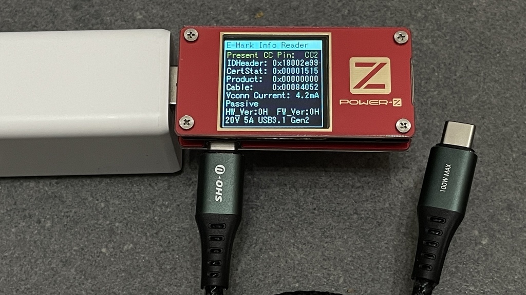

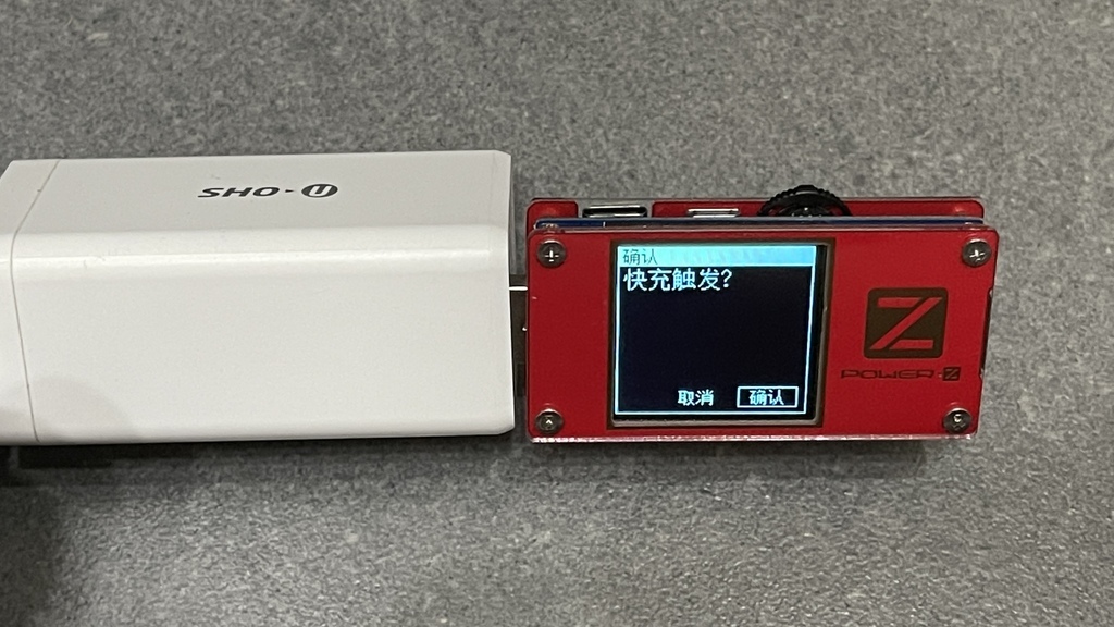

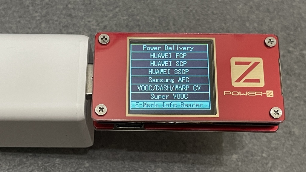

使用 ChargerLAB 出品的 POWER-Z KT001 (紅色的測量儀) 檢測線材,先撥動旋鈕啟動快充觸發,

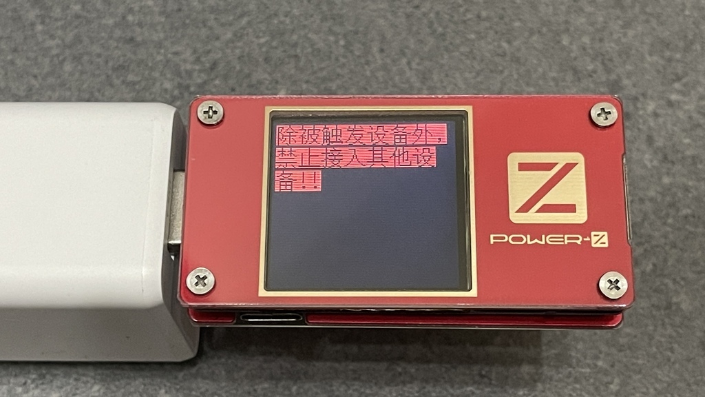

會跳出紅色閃爍的警告標語,提示如果接上無法承受高瓦數的設備,將會導致設備燒毀故障,
選擇 E-mark Info Reader,
將我們要測試的「SHO-U 線 C to C 100W」插上其中一端,得到結果 Passive;HW_Ver:0H   FW_Ver:0H ;20V 5A  USB3.1 Gen2。意思是內含 E-marker IC,製造商未知,支援 20V/5A 最大 100W 電力傳輸,並且支援 USB 3.1 Gen2 傳輸標準,

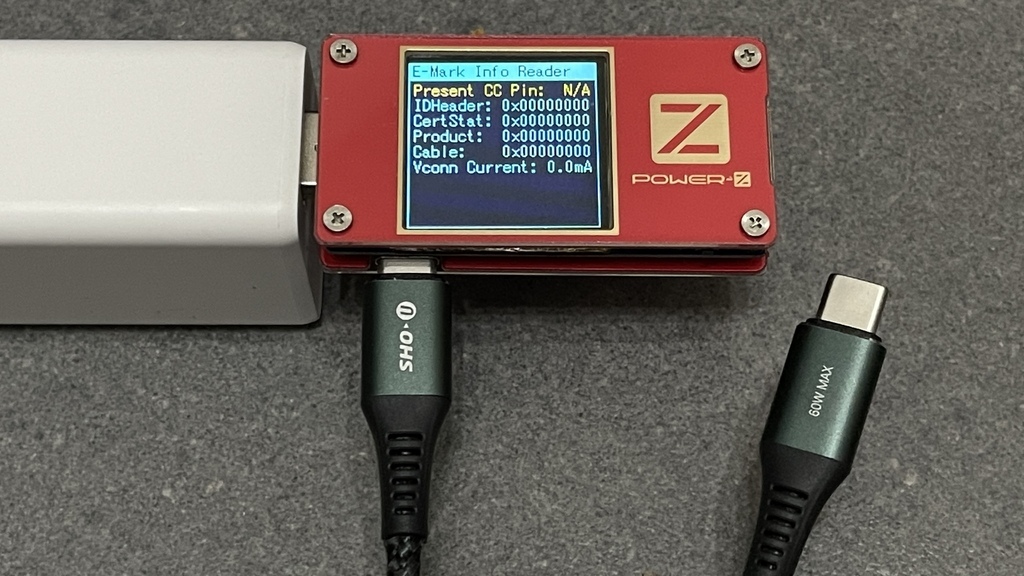

若插上「SHO-U 線 C to C 60W」,因為這條線根本沒有內建 E-Marker IC,所以無反應,測試儀顯示 N/A,
作為比較,測試 OWC 的 Thunderbolt 3 線材,得到結果 Passive;HW_Ver:1H   FW_Ver:1H ;20V 5A  USB3.1 Gen2。意思也是內含 E-marker IC,製造商未知,支援 20V/5A 最大 100W 電力傳輸,並且支援 USB 3.1 Gen2 傳輸標準,

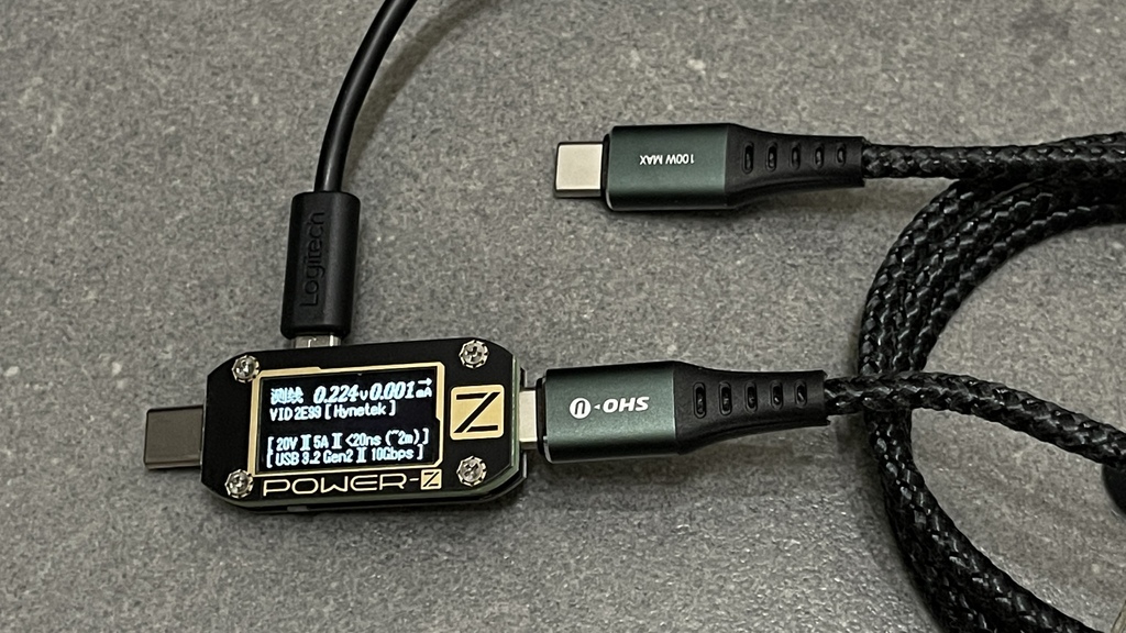

如果改用 ChargerLAB 出品的 POWER-Z KM001C (黑色的測量儀) 檢測線材,會看到不同的資訊。
測試「SHO-U 線 C to C 100W」,得到結果:VID2E99 [Hynetek];[20V] [5A] [<20ns(~2m)];[USB 3.2 Gen2] [10Gbps]。表示線材由 Hynetek (深圳慧能泰) 生產,支援 20V/5A 最大 100W 電力傳輸,並且支援 USB 3.2 Gen2 數據傳輸標準,最大傳輸頻寬 10Gbps。

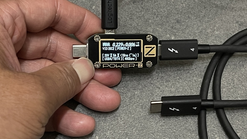

作為對比,測試「OWC Thunderbolt 4 線材」,得到結果:VID20C2 [POWER-Z];[20V] [5A] [<10ns(~1m)];[USB4 / TBT4] [40Gbps]。表示線材生產商未知,支援 20V/5A 最大 100W 電力傳輸,並且支援最新的 USB4 / Thunderbolt 4 數據傳輸標準,最大傳輸頻寬 40Gbps。

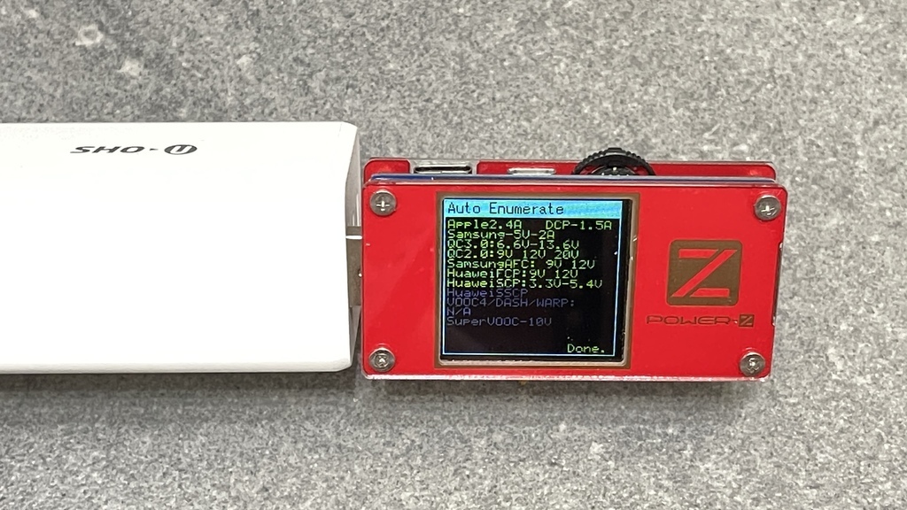

    充電器測試 - 快充協定:

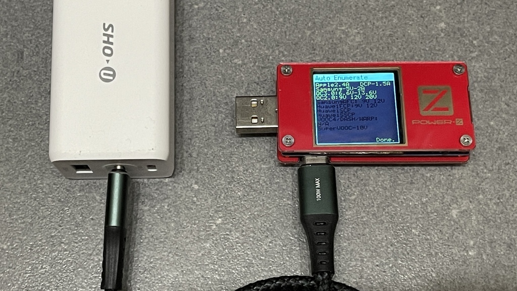

▼同樣使用 ChargerLAB POWER-Z KT001 (紅色的測量儀) 檢測 USB-A 連接埠的輸出協定,一樣先撥動旋鈕啟動快充觸發,
顯示 USB-A 連接埠支援 Apple 2.4A、DCP 協定、Samsung 5V2A、QC2.0/3.0、Samsung AFC、Huawei FCP、Huawei SCP 等多個快充協定。其實它也包含 PPS、MTK PE,但要使用新款測量儀 POWER-Z KT002 才能顯示出來,
而 USB-C1 連接埠支援的充電協定有 Apple 2.4A、DCP、Samsung 5V2A、QC2.0/3.0、Samsung AFC、Huawei FCP、Huawei SCP、PPS、MTK PE,
不過 USB-C2 連接埠的充電協定比較少,支援 Apple 2.4A、DCP、Samsung 5V2A、QC2.0/3.0、PPS、MTK PE

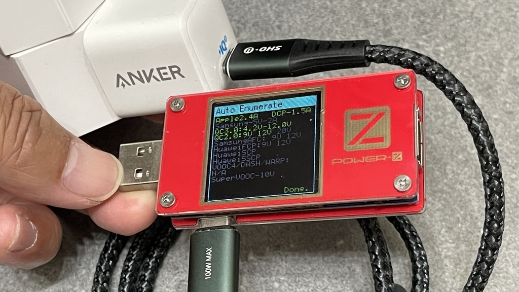

對比一下,如果拿前面提到的 Anker PowerPort III Nano 18W 充電器測試,只支援 Apple 2.4A、DCP、QC2.0/3.0。

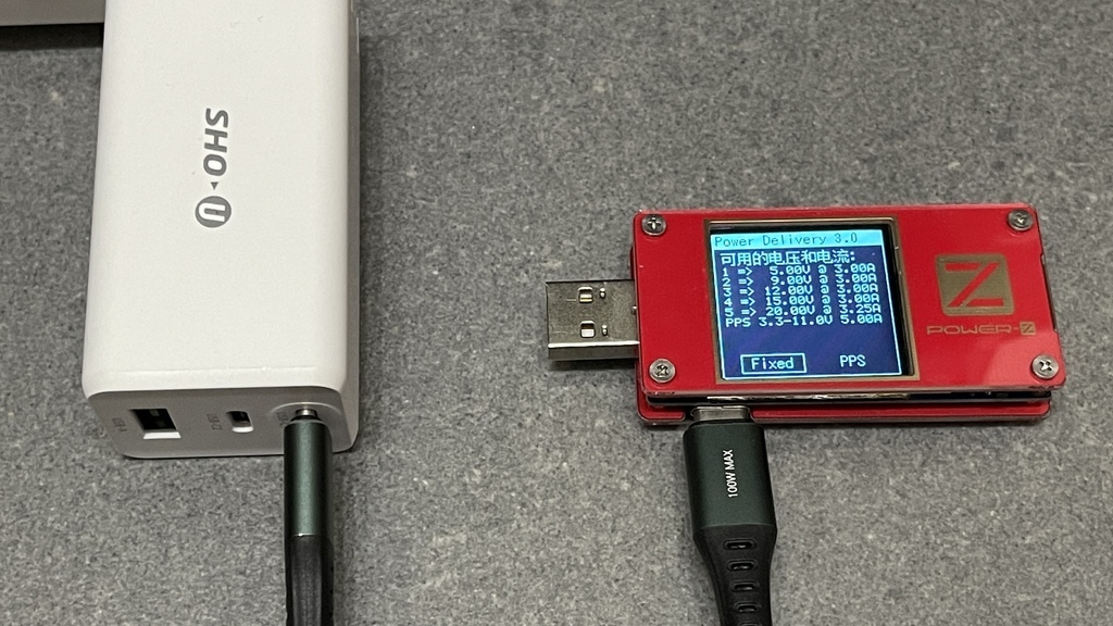

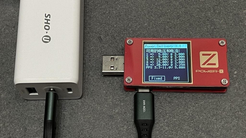

使用 KT001 檢測 USB-C1 連接埠,具備 5V3A、9V3A、12V3A、15V3A、20V3.25A 五組固定電壓檔位及一組 PPS 3.3-11V 5A 可變電壓檔位,
檢測 USB-C2 連接埠的檔位和 C1 連接埠的一模一樣,同樣也具備 5V3A、9V3A、12V3A、15V3A、20V3.25A 五組固定電壓檔位及一組 PPS 3.3-11V 5A 可變電壓檔位,

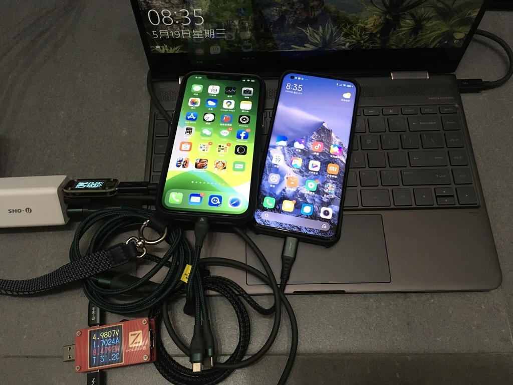

    多裝置同時充電:
我們以 A、B、C 來代表三個要充電的設備,SHO-U 為了辨識及更改輸出電壓 / 電流檔位,當插上或拔下 B 或 C 裝置時,原本已經插上的 A 會斷電再通電,也就是說當其中任何一個裝置充飽電了,因為這個充飽電的裝置沒有拔除,其他充電埠的檔位也不會任意變動,這樣便不會造成各別檔位一直跳動好像在「打嗝」的狀況 (頻繁的充電、斷電一直交互跳動)。

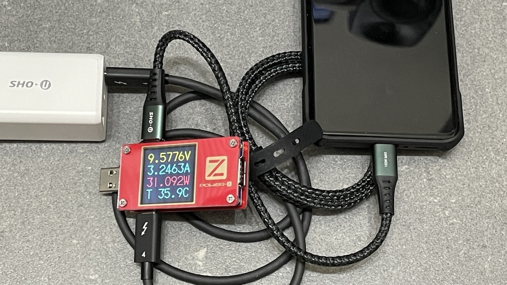

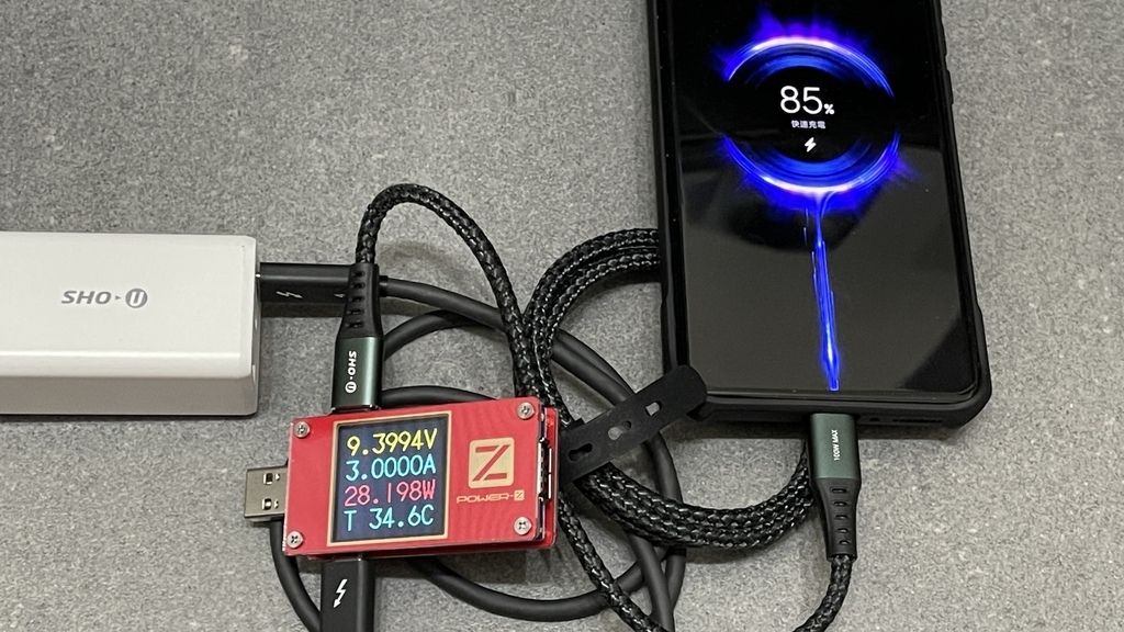

如果由 USB-C1 充「小米 11 Ultra」可以啟動快速充電,
螢幕熄掉之後可以達到 31W,雖然小米 11 Ultra 號稱可以 67W 充電,但其實是要搭配小米自家的充電器與充電線才能達成,

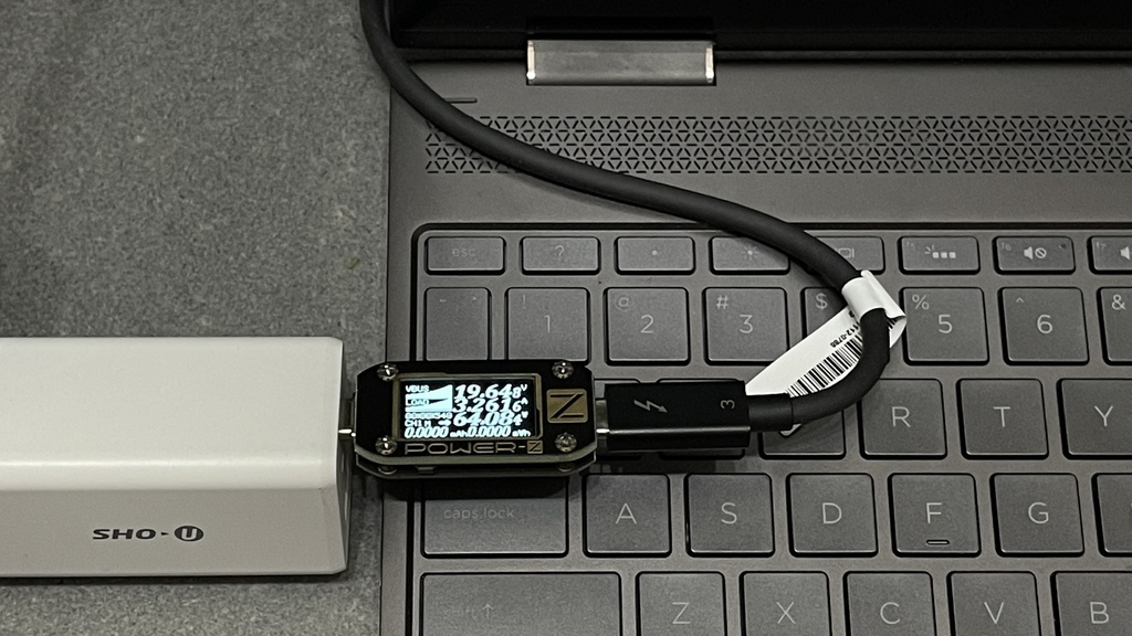

如果由 USB-C1 充「筆電 HP Spectra 360」,可以啟動 20V / 3.25A 檔位,達到幾乎 65W 充電的全速衝刺,

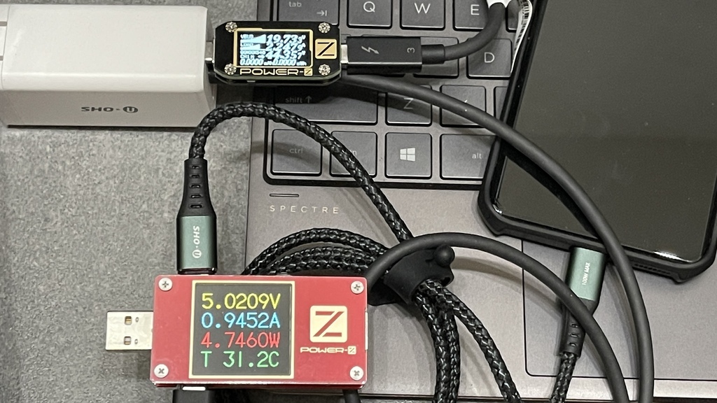

如果同時充「筆電 HP Spectra 360」與「小米 11 Ultra」,筆電這邊會降到約 45W,小米這裡會降到 5W,
如果同時充筆電、小米、iPhone 三個設備,因為筆者只有兩個測量儀,筆電 C1 呈現 40W,小米 C2 呈現 8.5W,所以推算大約有 16.5W 給了USB-A iPhone,

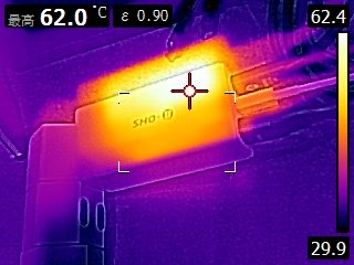

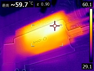

▼測試一下動作溫度:室溫約 26~28 度的情況之下,同時充三個設備一小時之後測量充電器的溫度,大約落在 60 度上下,這是可以接受的溫度,
當然也可以一次充三支手機,這裡分別為 iPhone Xs Max、小米 11 Ultra、iPhone 12 Max Pro,皆能啟動快充。
