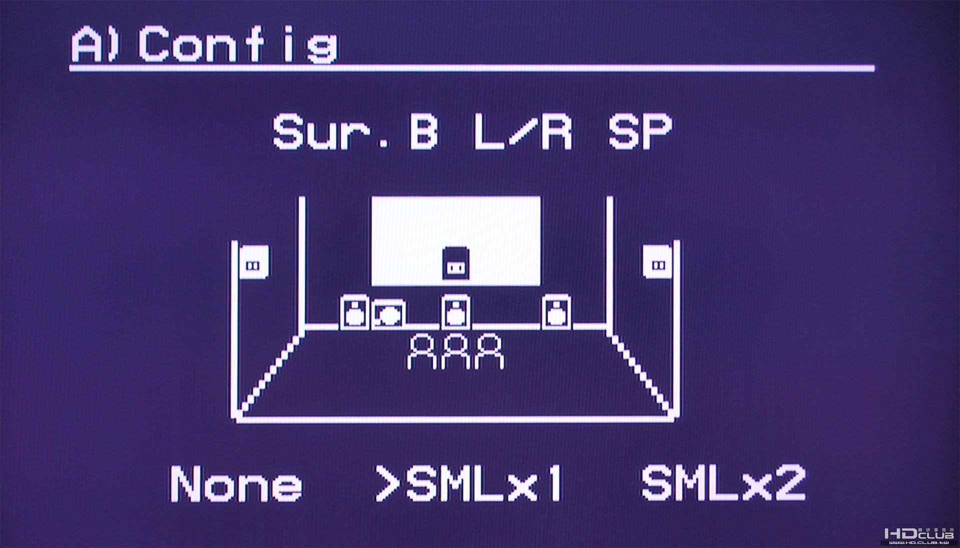

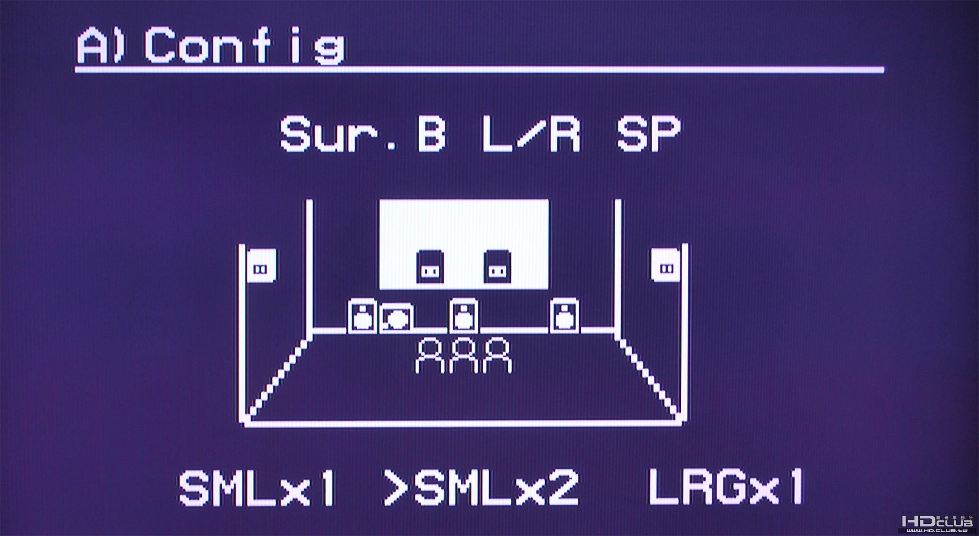

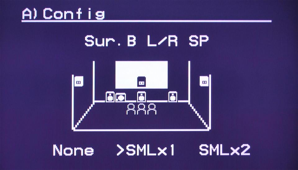

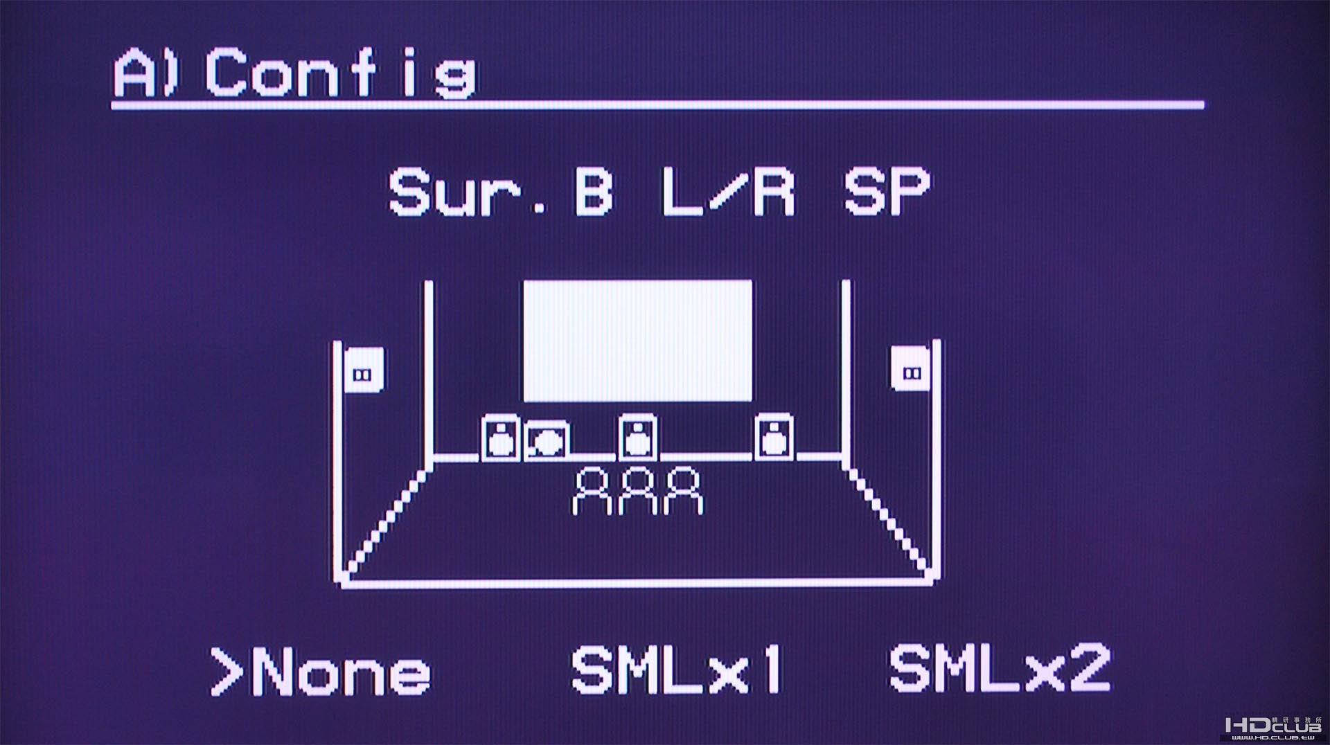

不好意思再問個笨問題,小弟目前只有裝 5.1 聲道的喇叭,不過目前次世代音效及次世代擴大機都是輸出 7.1 聲道的訊號,那麼,我是否要另外再做設定?
進入目錄設定:喇叭手動更改Sur B 更改None即可.
自行更改
擴大機會直接無視後環繞的兩聲道,只輸出剩下5.1的訊源,還是會將7.1的訊號處理之後,再餵給5.1聲道的喇叭播放?
因為後中央聲道沒有安裝.直接跳過雖然輸入7.1輸出還是5.1輸出
