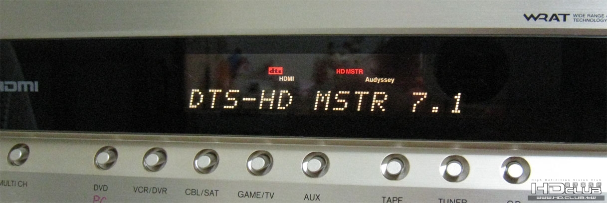

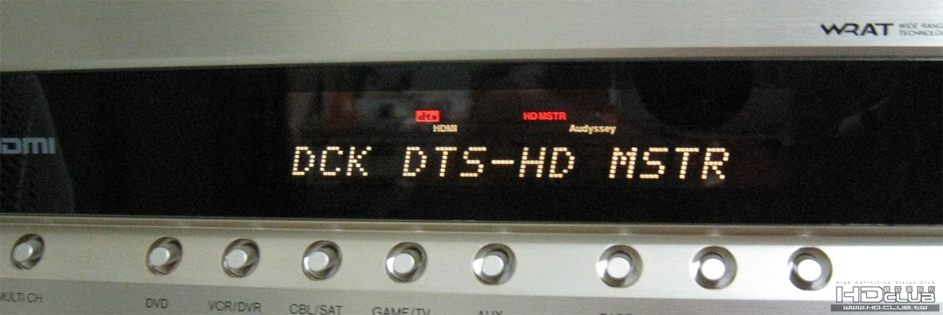

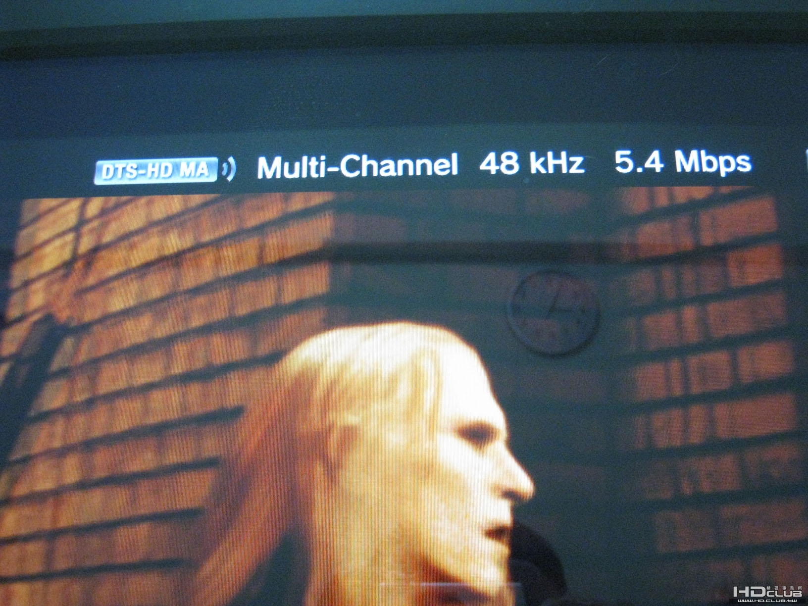

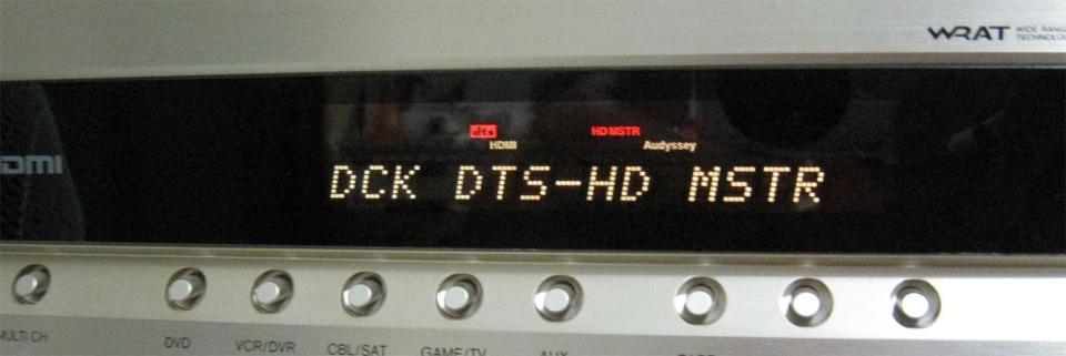

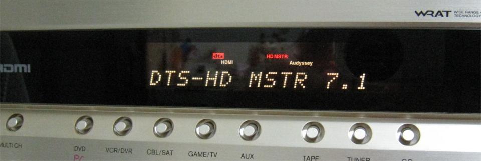

下班之後, 為了這件事特地去租了 地獄怪客2 BD
結果... 在我的 PS3 Slim + Onkyo TX-SR606 上面, 可以正確 dts-HD MA 7.1 解碼.
另外也重新再測試之前 Computex 拿到的 dts-HD BD DEMO 片, 結果也是可以正常解出 48KHz 5.1CH / 96KHz 7.1CH / 192KHz 5.1CH (奇怪, dts-HD MA 規格上不是說 192KHz 只有 2CH 嗎?)
會不會是樓主的擴大機有問題, 還是片源跟台灣販售版不一樣呢?
[ 本帖最後由 KOBSS 於 2009-9-4 20:48 編輯 ]
