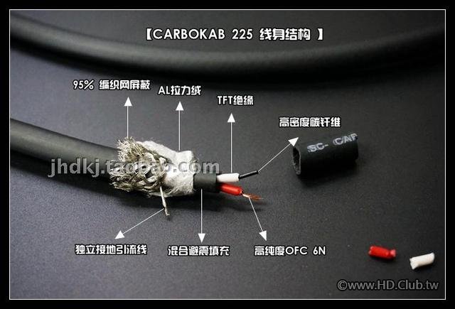

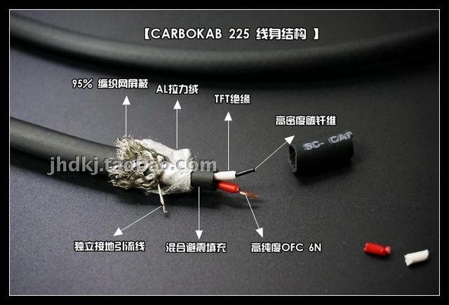

Sommer 225中採用了碳纖維導體技術(詳細見上圖),這種碳纖維導體是與OFC導體緊緊貼合的,在銅導體的外圍平滑包裹,大家都知道,碳纖維也是導電的。這個碳纖維不僅僅是傳輸的導體,更是整體的碳元素護盾,消除一些干擾電磁波,紅外線,無線電等。在用了225之後,我把目標瞄向了Sommer的三根原廠高檔平衡線——ALB1綠線、AQB1藍線、EPB1黃線。他們之間有什麼區別呢?我也不知道,所以只能先在官網看一下。

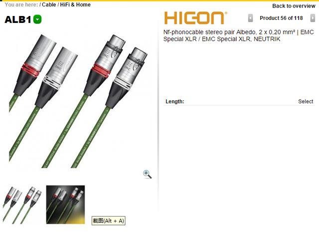

綠線,兩根導體,0.20mm²,EMC插頭
型號:ALB1,sc-albedo參考線,這款線是針對高端錄音室開發的參考級別專業線材,Sommer的工程師希望這款線的使用者能聽到一根針落地的聲音
這款線的導體線徑是0.20mm²,但卻是用超細單支0.05毫米的導體絞合而成。這樣做的目的是讓sc-albedo參考線有很好的電容值和低電阻。sc-albedo是參考線,但同時也要有實惠的價格
ALB1是一款聲音中性的線材,它有忠實的聲音和音樂。
定位:中立的,忠實的回放出音樂本來的形體,世界上高端錄音室採用的參考線材。

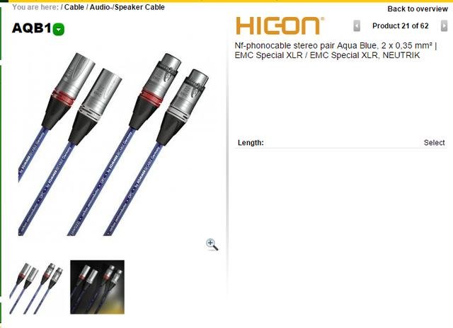

藍線,兩根導體,0.35mm²,EMC插頭
型號:AQB1,官方宣傳語是「清澈得像山溪」,水藍色的外皮,兩根同軸無氧銅導體,導體外採用碳纖維緊緊包裹,有導電和屏蔽作用,同時外層還有螺旋狀的銅網完全覆蓋,類似於一個發燒級別的225線纜。
定位:錄音室和Hi-End發燒音頻線,直觀和忠實的聲音,好的價值與外觀。
用途:前級擴大機和後級擴大機之間使用

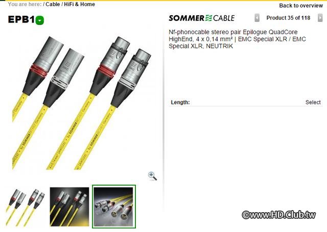

黃線,4根導體,0.14mm²,EMC插頭
型號:EPB1, Epilogue QuadCore四核發燒線。這款線是Sommer應純粹主義者的要求,在「技術發燒友」峰會後研發的產品。EPB1讓四根0.14mm²線封在一個起,讓他們工作在一個交叉模式,以減少電容值。這款線的導體部分也用到了之前提到的碳纖維包裹和100%銅網屏蔽。目標是保證聲音的真實和準確,同時還有更好的動態。這款線在10米長度沒有任何損失,在2002年問世後收到無數的好評。
定位:中性,無音染聲音的完美再現,尤其擅長古典音樂。在製作時測試了幾乎所有公認的音響品牌的高端系統(微調的參考系統是B&W鸚鵡螺以及日本STAX耳機)
用途:為最高要求的連接(前/功率擴大機、CD機、SACD、DVD音響、唱機等),參考工作室的高階平衡連接。

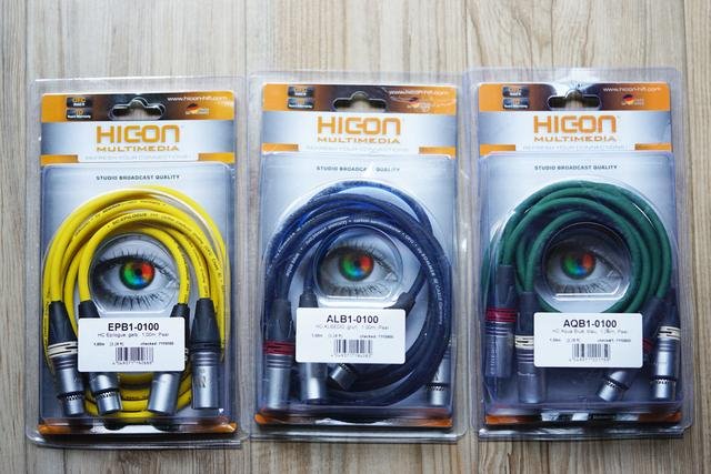

這是外包裝的正面每個型號後面的0100是指1米長,如果是5米就是0500,以此類推。(不過上面綠線和藍線的盒子裝反了,盒子我已經扔了……,所以沒法重拍,大家將就看)
背後是旗艦系列EXCELSIOR的廣告

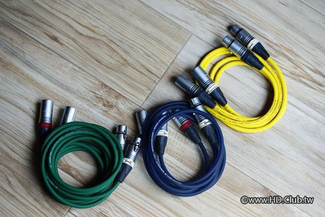

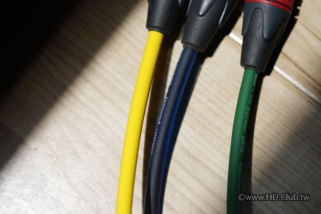

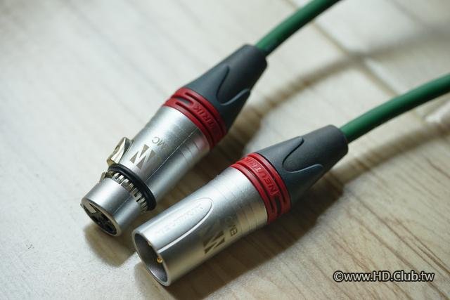

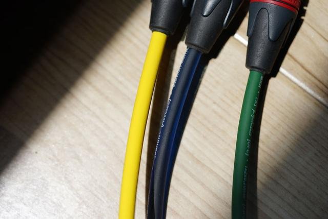

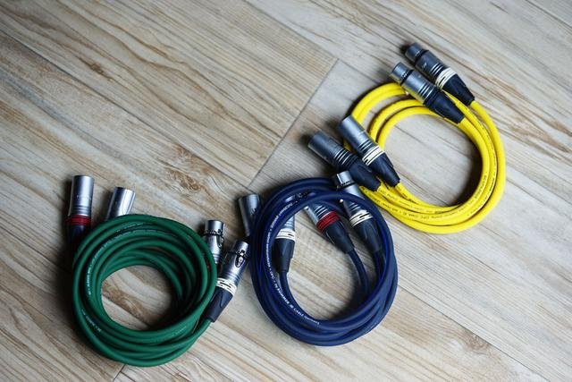

三根線的頭子是完全一模一樣的,但是線身的顏色、粗細、材質,都完全不同。
顏色上來說,藍線取名為Aqua Blue(水藍),這是一眼就能看出來的。注意黃線由於裡面有四根導體,所以整體要粗上一圈。

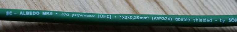

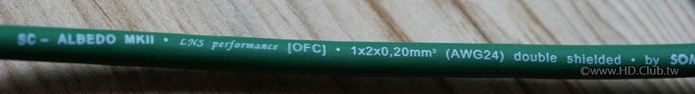

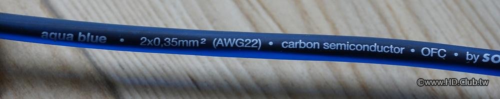

線規AWG24,2X0.20mm²導體

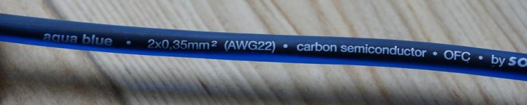

AWG22,AQUA Blue水透藍的外護皮,2X0.35mm²導體,碳纖維半導體技術加OFC無氧銅

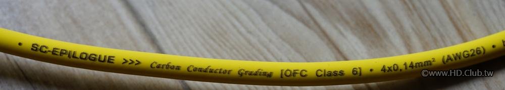

AWG26,碳纖維護盾加6N無氧銅,4X0.14mm²導體(不知道為什麼這裡要強調6N,因為前面兩款也是6N線,難道是因為這款是完全針對發燒友開發的產品,發燒友愛看這個?)

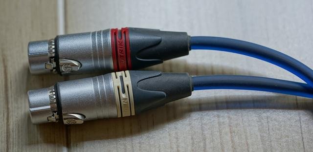

藍線的母頭端
黃線的公頭端

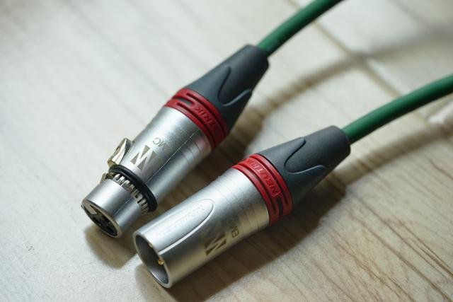

綠線的公母頭特寫

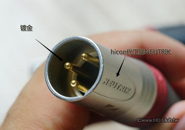

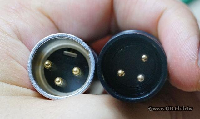

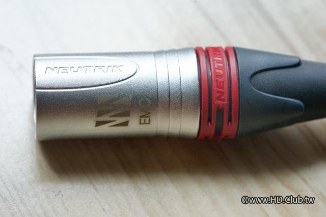

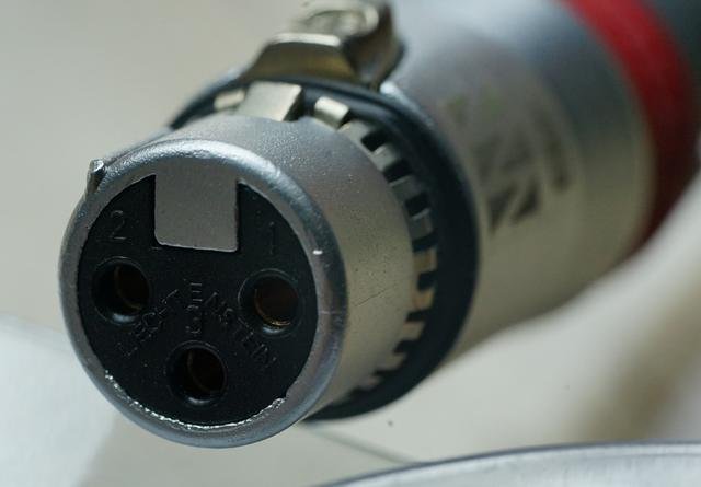

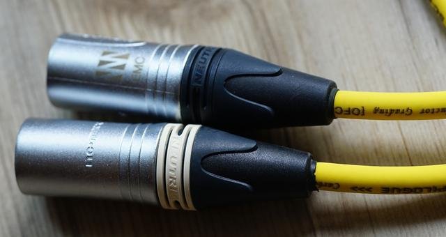

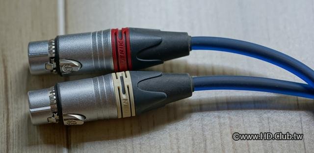

大家可能已經注意到接頭上面有Neutrik和Hicon的字樣,這個頭是打著Neutrik的標,但它實際上是Hicon代工的。而Hicon是Sommer的連接器品牌,而Sommer也以Hicon的品牌在直接銷售一些Sommer的成品線。不僅僅是這樣,WBT有些連接器也是Sommer(Hicon)代工的
s-ptfe絕緣鍍金引腳的連接器

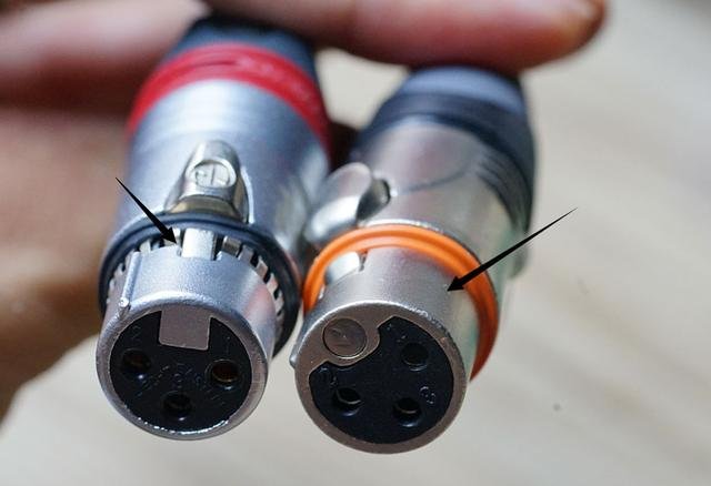

這款公母頭在Sommer的官方網站上是查不到詳細的介紹的,因為Hicon並沒有將這個連接器單獨售賣。而箭頭所指便是它的EMC功能實現的關健。
EMC(Electro Magnetic Compatibility),是指設備或系統在其電磁環境中符合要求運行並不對其環境中的任何設備產生無法忍受的電磁干擾的能力。因此,EMC包括兩個方面的要求:一方面是指設備在正常運行過程中對所在環境產生的電磁干擾不能超過一定的限值;另一方面是指器具對所在環境中存在的電磁干擾具有一定程度的抗擾度,即電磁敏感性。對於發燒友來說,只要理解到接頭上的EMC設計可以增強接頭的電磁抗干擾能力就行了。
喜歡各種logo的人,我想會喜歡這個接頭的。
母頭的EMC部分也很明顯

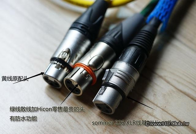

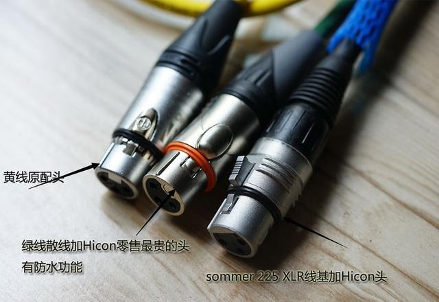

左邊是黃線原配頭,而中間是我用綠色散線加Hicon零售頭中最昂貴的XLR頭做出來的線,而最右邊是Sommer 225加另外一種Hicon頭。
左為成品線,右為我綠色散線加工的線,注意接頭的鍍金,明顯原廠線的鍍金更加金黃
左為原廠頭,能看到EMC金屬彈片,而右邊我這個防水頭是橡膠的。品質來說,還是沒有左邊的EMC接頭更好。
