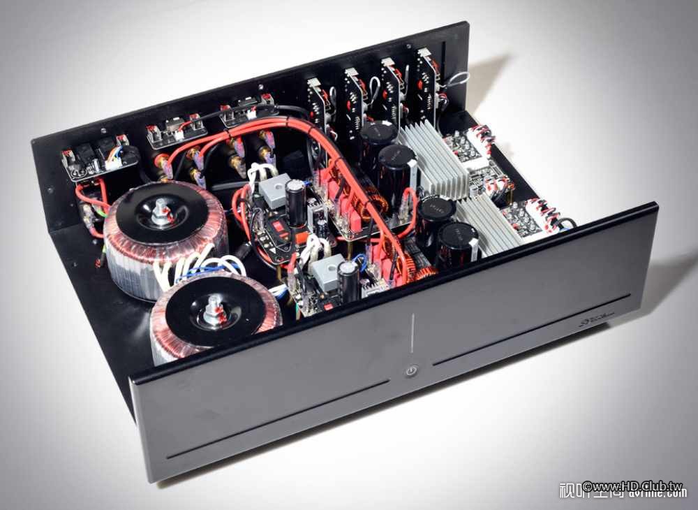

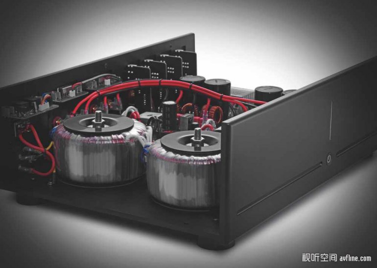

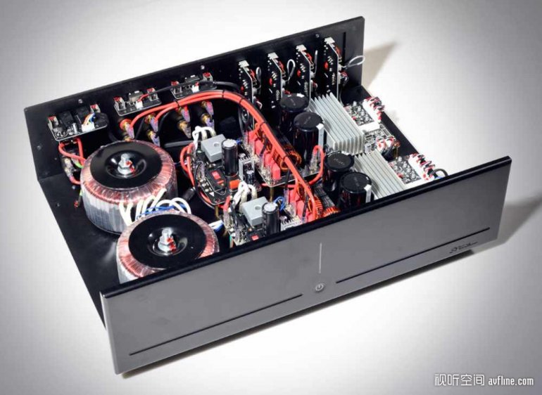

可以看到,AD4.320 內部佈局條理分明,空間的利用也很充分。2只個頭頗大的環形變壓器位於左側,佔據中間到右側空間的是D類放大模組,一共有2塊,每1塊有2個聲道。內部連線基本上為插拔模組,安裝和維修都很方便。

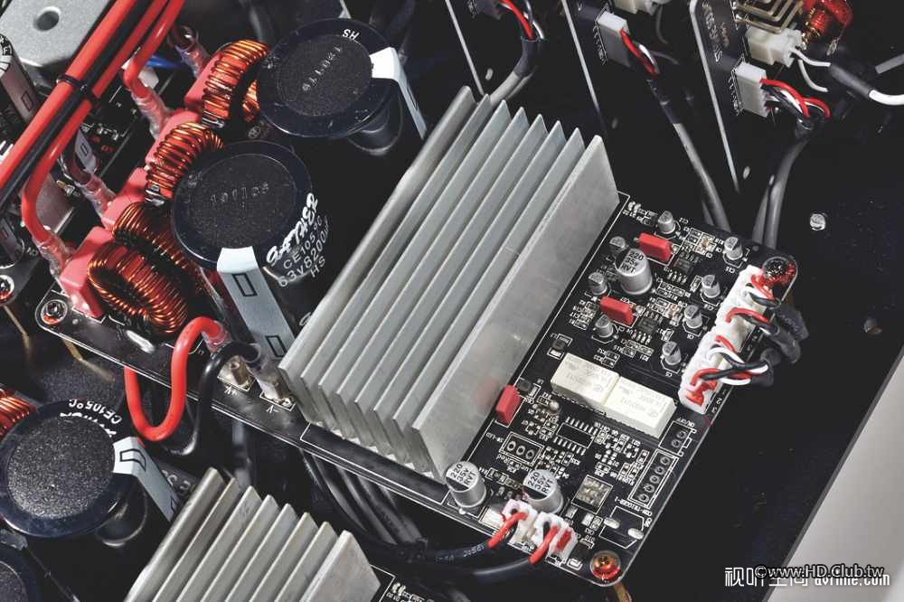

這便是Starke Sound研發的NS600 D類放大模組,小小的一塊板子集成了2個聲道,並且每聲道的輸出功率達到225W(8Ω),橋接時更高達430W(4Ω),這是D類擴大機的優勢,低耗!高效!所以可以看到散熱片很小,放大電路所占空間也很小。

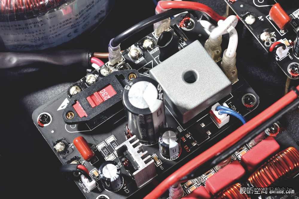

AD4.320 每個模組都有這樣的整流板,功率放大部分採用大功率的整流橋,小電流部分採用電源處理IC進行供電,這樣各施其職,互不干擾。

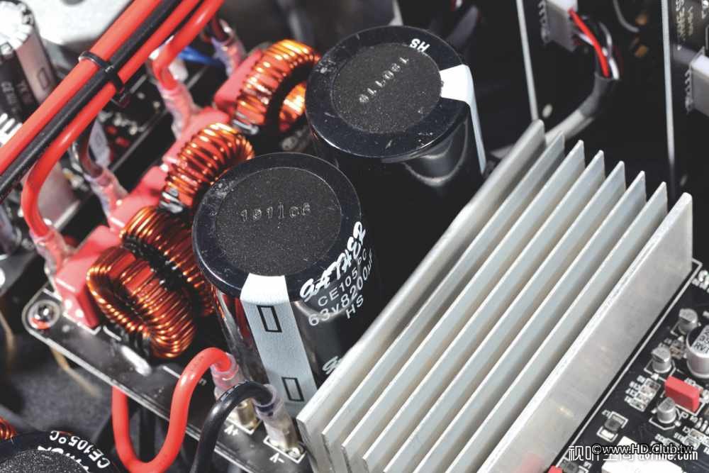

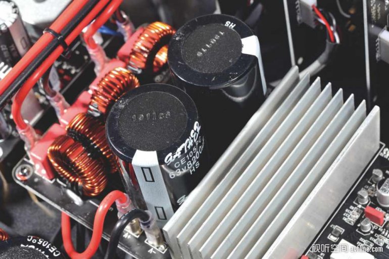

每一塊NS600 D類放大模組上都有2只濾波電容,耐壓為63V,大大超過供電電壓,具有相當大的耐壓餘量,電容的容量為8200μF,容量不算太大,但也很恰當,並且2只電容看上去也有可能是並聯的,這樣容量還會更大。

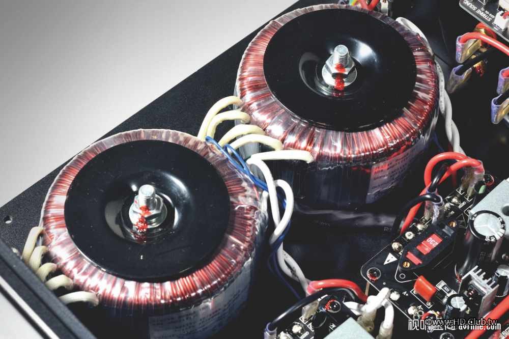

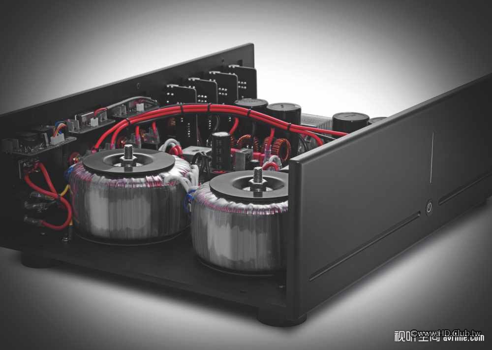

許多D類擴大機都用開關電源來供電,但AD4.320 採用的是環形變壓器,也就是我們所說的線性電源,並且每個模組都用1只變壓器來供電,可以說非常充沛。用環形變壓器供電,也許是廠家在音色上有所考慮。

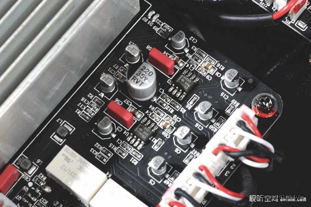

這應每是NS600 D類放大模組的類比輸入部分,可以看到N5532運算放大器的身影,另外板上的電容全是性能優良的固態電容和著名的WIMA薄膜電容,用料比較講究。

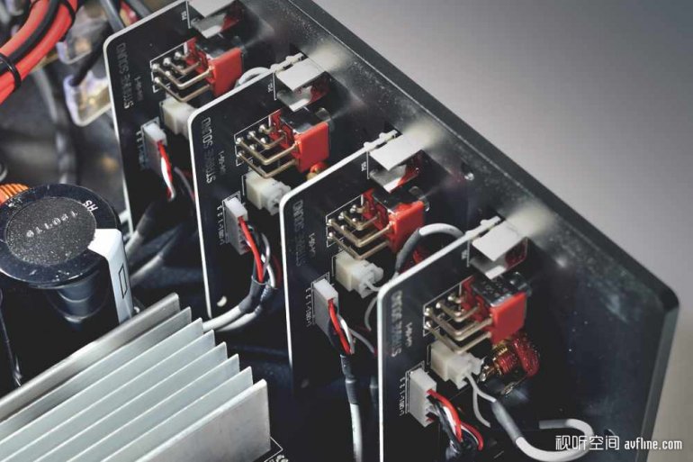

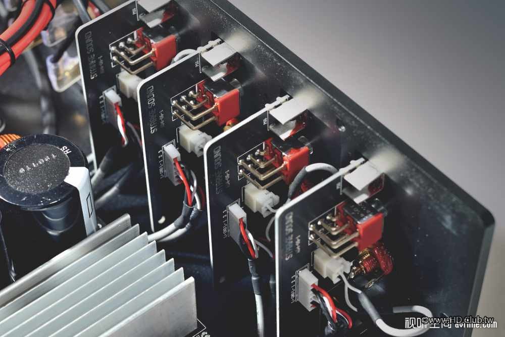

AD4.320 可以橋接成2個聲道,也可以選擇RCA輸入或者是XLR輸入,而且切換的開關就焊接在這些小板上。
