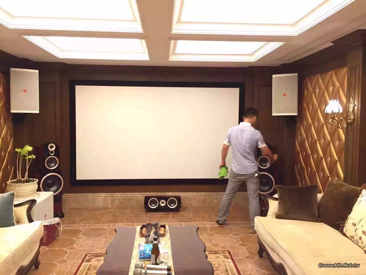

1.关于边框宽度
根据各个品牌不同,边框宽度也是大小不一,不过主要就分为两种:普通宽边跟超窄边。
普通宽边的,有5cm,6cm,7cm,8cm,10cm的,超窄边的基本在1-1.5cm左右,各家的边框宽度可能不同。
如上图,左侧五个是普通宽边框的,最右侧那个是窄边框的,可以看到窄边框是有内外双层结构的,这也正是窄边框比宽边框的价格要贵不少的原因之一。
使用什么宽度,第一个是美观问题,比如说,100寸的画框幕,搭配个10cm的边框,比例看起来就有点怪怪的,又或者在客厅环境下,挂了非窄边的画框幕,也会看起来怪怪的,当然这个还是各人喜好了。第二个是尺寸问题。铝材强度是有限制的,比如说,用6cm的边框做200寸的画框幕,可能就有点悬(但也不是没人这么做啊)。
