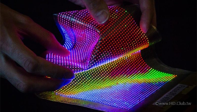

此外,micro LED在製造軟性螢幕、折疊螢幕、透明螢幕方面有著更天然的優勢。從直覺來看不難理解,更微小的micro LED稀疏地排佈於透明基板上,在大螢幕更低ppi的情況下,對於透明螢幕、軟性螢幕的製造自然更有價值。不僅是透明電視,汽車前擋風玻璃HUD透明顯示之類的應用也是有價值的。這些應用實際上都有對應的廠商做過宣傳,比如錼創科技就展示過micro LED製造的透明+軟性顯示器。
