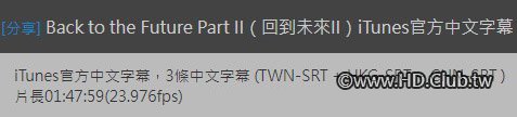

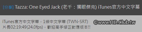

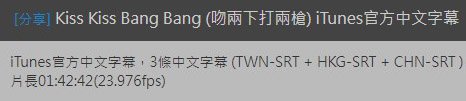

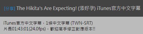

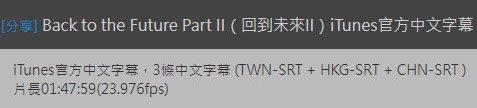

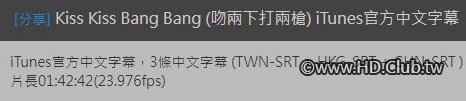

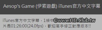

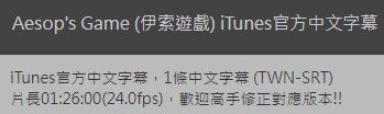

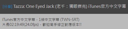

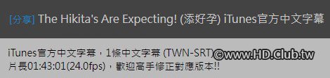

覺得沒固定哪種FPS規格,
站內少數幾位分享大戶會標示iTunes版的FPS,friDay帖則鮮少會標示出來。
目前只有辨識影片FPS軟體沒有辨識字幕,只能自己反覆嘗試各種FPS
